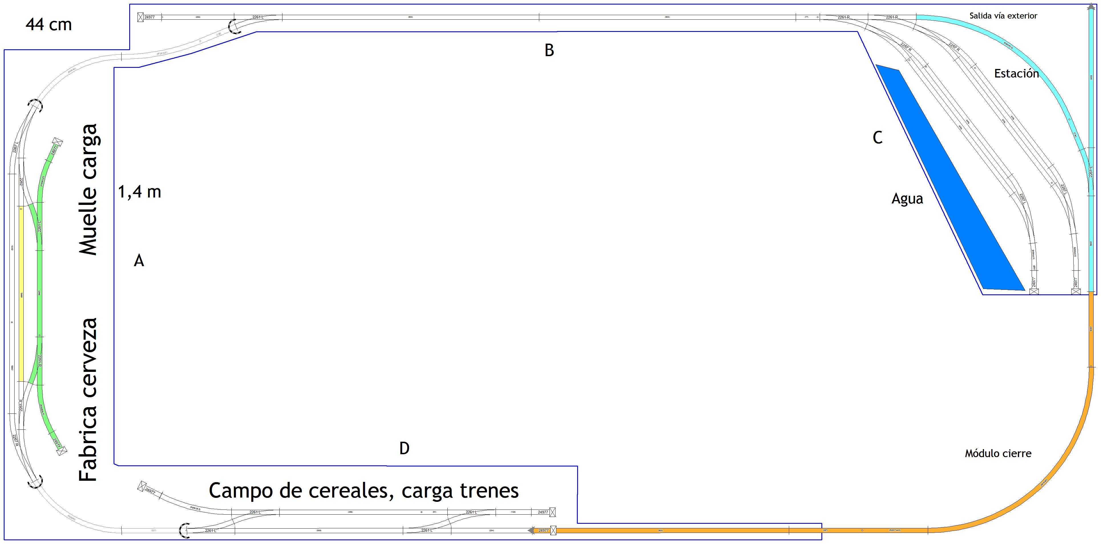

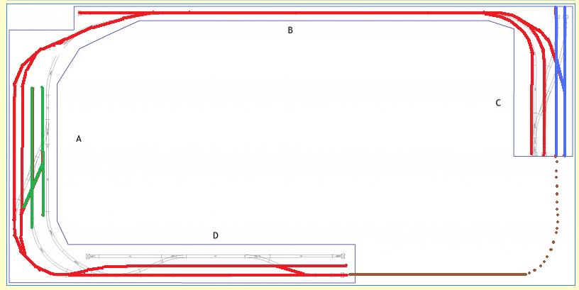

Hola Viflyse (por cierto, ¿cómo te llamas? jeje). Me he permitido hacer una modificación "a lo bestia" de tu esquema de vías. No está a escala y seguro que necesitará muchísimas correcciones, pero échale un vistazo a ver qué te parece. Me he basado en tu planteamiento operativo de la cervecera:
En D tendríamos la estación de final de línea, con un pequeño edificio de viajeros y, sobre todo, un andén para carga de cereales. A él podrán acceder los camiones que lo transportan o carros arrastrados por tractores, para transferir a los vagones con ayuda de una grúa o cintas trasportadoras. He dejado algo de tablero para que puedas representar el borde de un campo de cebada, que resultaría muy vistoso. El escape de la derecha te permitirá desenganchar la locomotora para retroceda por la otra vía y se ponga en la cola del tren para llevárselo cargado.
La via principal discurre por A pegada a la pared. Un desvío curvo al principio y otro al final permiten crear una vía de sobrepaso que, a su vez da salida al ramal para la industria cervecera. Las vías de color verde pueden estar empotradas en el empedrado del patio de la fábrica donde cargarán y descargarán los vagones. De nuevo tienes algo de sitio para algún edificio. Obviamente no podrás representar toda la fábrica, pero si algún silo de grano y los almacenes desde donde se carga el producto terminado.
Tal vez sería buena idea ocultar la curva entre D y A con un túnel que pase bajo una colina densamente arbolada. La distancia real va a ser la misma, pero actuaría como separador escénico entre los campos de cebada y la fábrica de cerveza. Al fin y al cabo la distancia real a escala, de otro modo, sería tan corta que merecería más la pena ir andando. :lol:
B está igual, y, en C, tu ramal cervecero tiene su cabecera de línea, con una estación de pasajeros y el entroque con la línea principal (de color azul) que representa "el resto del mundo"
He incluido, en color marrón, una opción de cierre del circuito. La línea marrón continua iría sobre una estrecha estantería pegada a la pared. La línea de puntos sería un módulo/puente removible.
Estoy de acuerdo con Manuel en que, aunque la explotación punto a punto es, por definición, más realista que el circuito cerrado, a veces apetece poner un tren a correr, reclinarse en el sillón... y soñar un rato. ;)

Maroal, tienens razón, esos cruces innecesarios van fuera.
Sparrow, muchas gracias por tu rediseño. Has dado en el clavo creo yo. De esta forma tengo más espacio para adornar con temática de la maqueta.
Las vías verdes también necesitarían un desvío al final para desenganchar la locomotora y que esta saliera de la vía no?

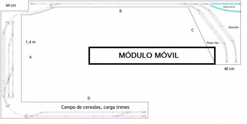

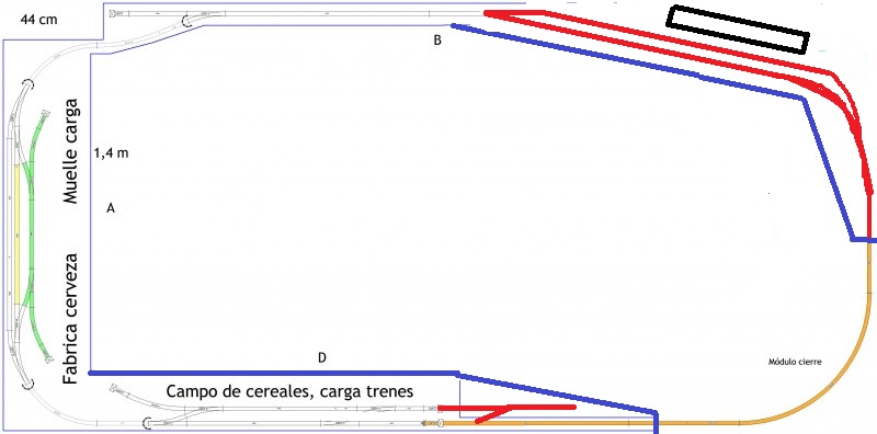

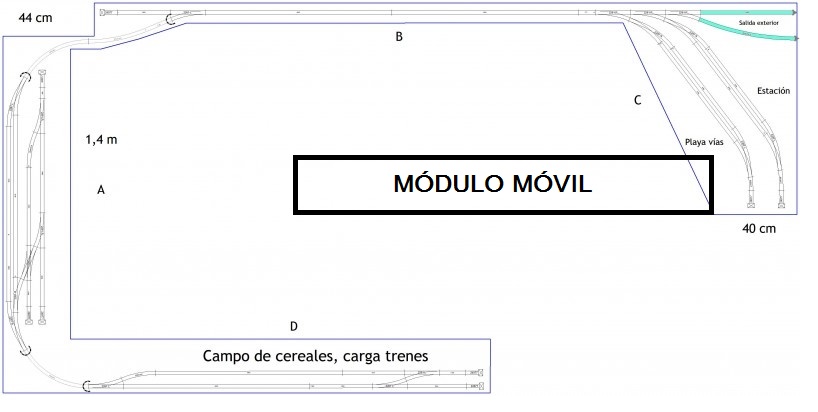

Me gusta mucho el diseño de sparrow salvo por la parte C que la veo muy pequeña, mi idea pasaría por ensanchar la parte B todo lo posible para incluir ahí una segunda estación y en C una playa de vías y muelle de carga; De esta forma tenemos en D la estación donde está la fábrica o industria principal, la cual ubicaremos en A de donde parten los trenes hasta B para luego maniobrarse hasta C para su carga/descarga.
La parte roja es un separador escénico para dar sensación de longitud a la línea. Adjunto un croquis para darme a entender, no esta a escala del todo pues desconozco las medidas exactas.
Saludos!!!

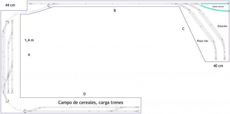

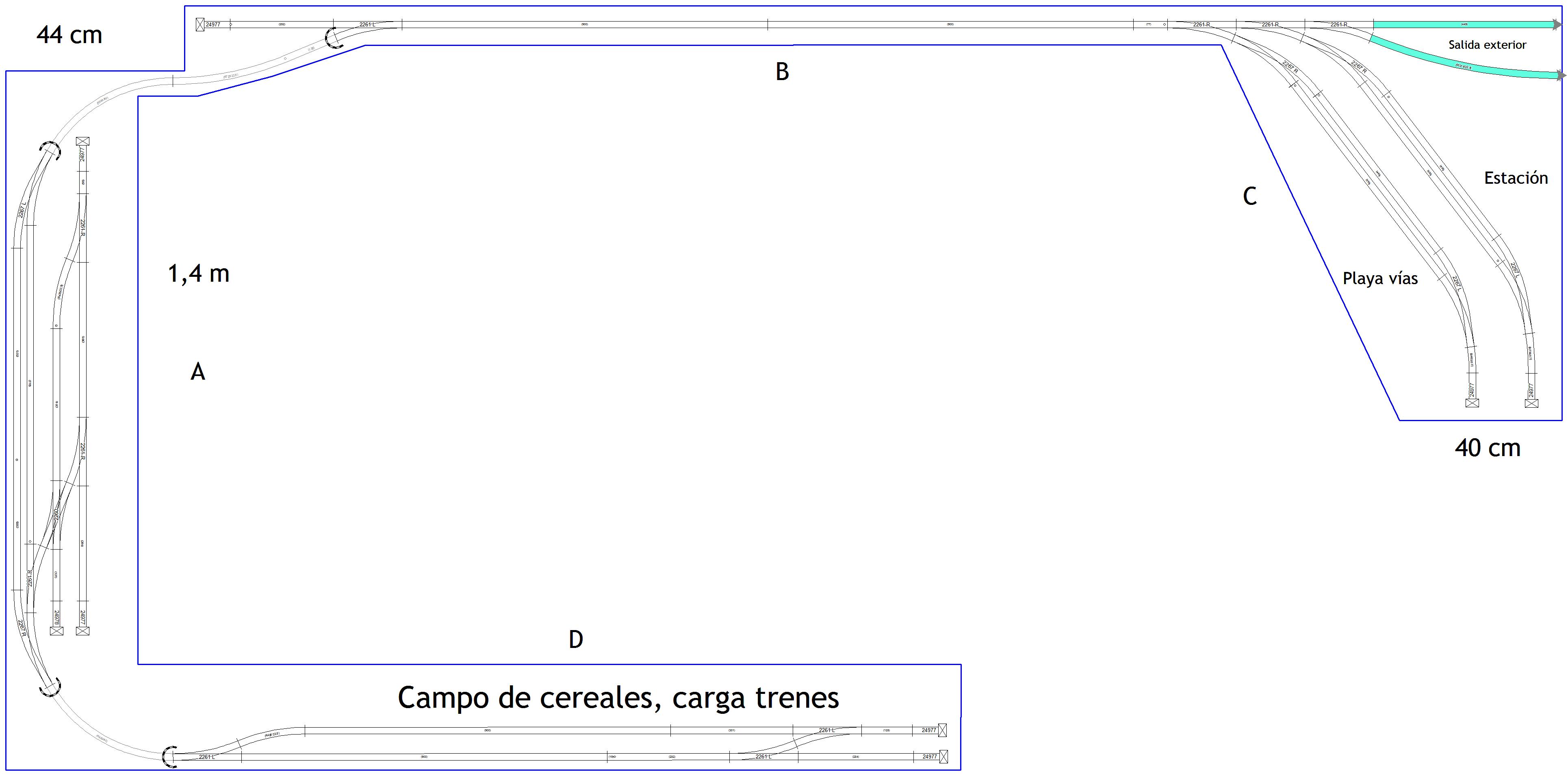

Hola amigos.
Estoy barajando todo lo que me habéis puesto. Todo ello muy interesante y ninguna de vuestras ideas es descabellada.
Pero estoy aquí haciendo trabajo de campo moviendo el escritorio aquí y allá, la silla, otro mobiliario que hay en la habitación y creo que lo más sensato es quedarse con la primera idea, con las disposiciones de A,B,C,D tal y como os dije en cuanto a tamaños. Eso si he introducido algunas modificaciones retirando cruces innecesarios y he incluido el ataque a la zona A con desvíos en curva tal y como indicaba Sparrow.
Este es el plano general de la maqueta. Sé que la explotación es algo modesta, pero con lo que tengo y teniendo en cuenta que va a ser mi primera maqueta, creo que es lo mejor. Eso si, voy a tratar por todos los medios de cerrar el circuito entre D y C (Por cierto C es lo que menos me convence de todo....).
Saludos y enormemente agradecido.
PD. La maqueta todavía se encuentra en modo virtual y la jefa ya me está haciendo caras raras..... :roll:
PD. Topero, has publicado al mismo tiempo que yo, ahora te leo ;)

Me gusta la ide de topero... la veo más equilibrada, sin despreciar la idea de Sparrow. El problema de esa C con tanta vía y tanto desvío junto es que apenas cabe una locomotora con un vagón para maniobrar. No va a ser nada práctico, además de no dejar sitio para edificios. Topero, en cambio, que se ve que trabaj con radios más reales que permiten una menor entrevía, ofrece una solución más equilibrada.
Carrington, lanzándose de cabeza a la siesta en D,C,B,A... ya!

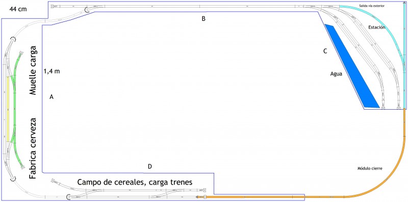

Hola amigos.
Como os comenté ayer, voy a disponer de un poco más de espacio para la dichosa zona C.
He hecho modificaciones al respecto y creo que me cabe mucho mejor una playa de vías y una estación para mercancías y pasajeros, aunque para estos últimos no preciso tanto.
La disposición de la zona C es la que podéis ver. Imagino que habrá alguna forma mejor de aprovechar el espacio, pero anoche no daba para más.
Se me ocurre que dado que hay dos ramales de descarga, uno puede ser para mercancías por carretera y el otro una especie de muelle al mar...
La zona D creo que la voy a acortar un poco o al menos lo que son las vías. En esta zona se cargarán los trenes con cereales y demás ingredientes de la cerveza.
La idea de Sparrow de simular un trozo del campo de cereales me parece buena.
Luego entre D y A hay un tunel para separar zonas. Este tunel quier hacerlo lo más largo posible por eso igual ocupo con tunes bastante trozo de D.
En A tengo un paso de vía que se bifurca en otro andén para la carga y descarga de materia prima de la cerveza y la cerveza ya elaborada, bién embotellada bién en grandes cubas. En esta zona simularé algo de la fábrica donde se procesa la cerveza.
El paso de A a B también es através de un tunel.
B es solo vía recta, pero lo he acortado, empezando a ensancharse para aoplarse a C.
A ver qué os parece.
Vicente

Sigo viendo C demasiado pequeña, ten en cuenta que la longitud entre piquetes más corta es la que te va a condicionar la longitud del tren más largo que va ha poder circular; Por tanto de poco te sirve que en D formes un tren con una máquina y 6 vagones si en C solo van a caber la máquina y 2 vagones. También da la impresión de que la distancia entre vías es muy escasa.
Saludos!!!
Mensajes: 529
Ubicación: Norte
Registrado: 02 Jul 2011 18:48
¿El espacio interior de la habitación esta vacio? si es así puedes barajar la posibilidad de hacer un módulo móvil que puedas guardar por ejemplo debajo de D cuando no lo estés usando, de esta forma consigues una estación de similar tamaño que D y no ocupas continuamente espacio.
Saludos!!!

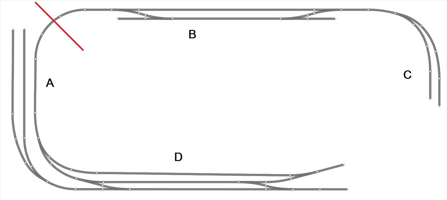

Bueno..... había que probar con todas las posibilidades.
He visto sobretodo a los británicos que tienen una maqueta que es simplemente un módulo que en uno o ambos extremos , generalmente detrás de un separador escénico, colocan dos o tres vías sin decoración ni nada a modo de estación oculta para rotar las circulaciones........es otra posibilidad, de esta forma solo habría una estación en la que centrarse para las maniobras
Saludos!!!

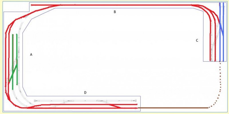

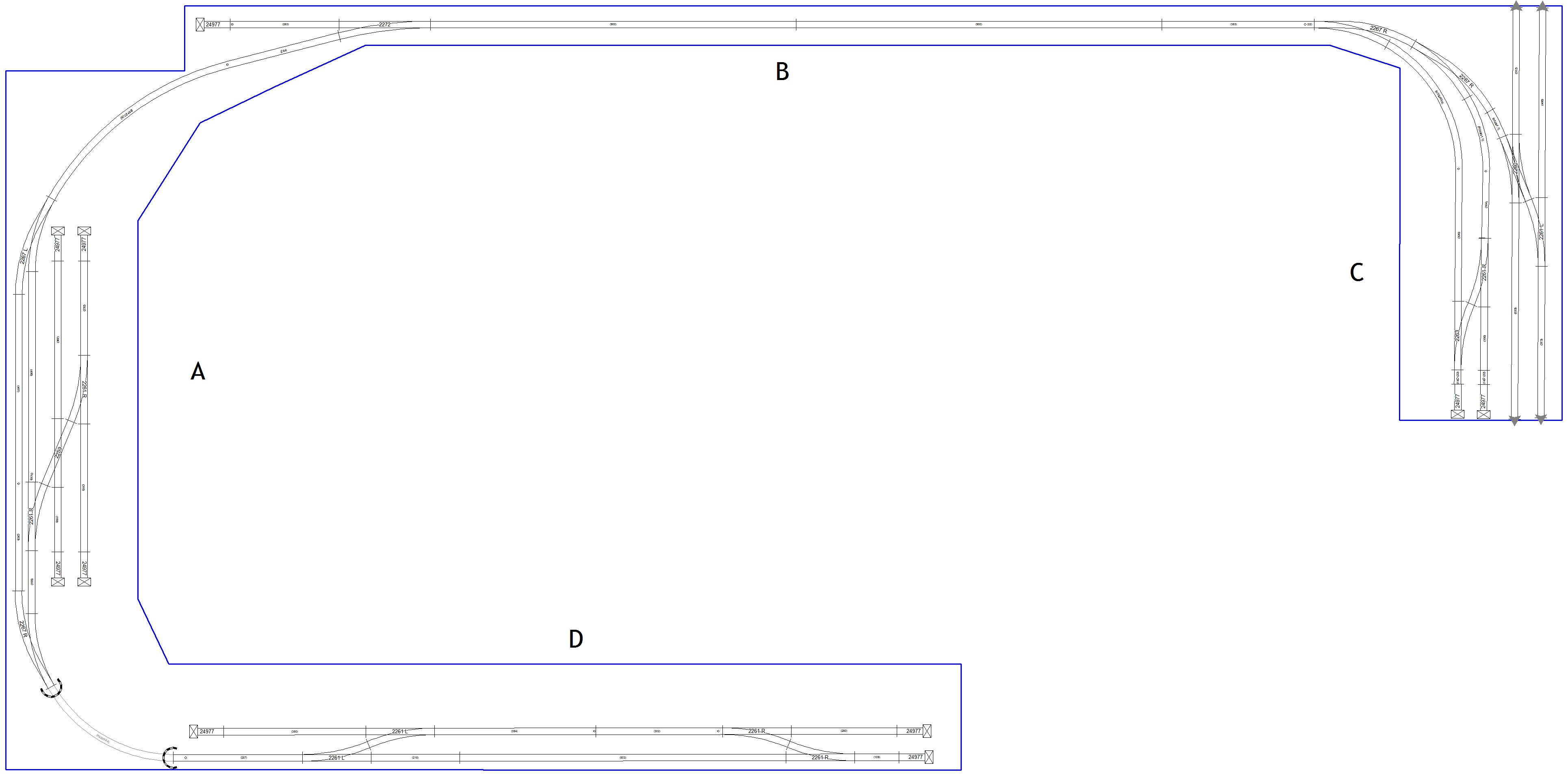

Por el momento la última versión que tengo es esta:
Sigue siendo la misma pero he puesto el ramal de vía principal en C (azul) desde donde accedemos a la explotación cervecera. Me servirá para enlazar con el módulo auxiliar cuando quiera cerrar el circuito con D.
En A he eliminado un ramal de los de dentro, quedando solo la vía de paso principal, el ramal para la explotación cervecera (amarillo) y partiendo de este un sub-ramal que estará en la própia factoría (en verde).....
Cada vez me estoy liando más.... :shock:
