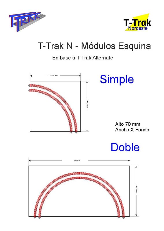

En el caso de desear realizar estructuras en formas de retornos centrados, playas de vías muy extensas y sus derivados o combinaciones: globos con revestimientos podemos realizar la siguiente operación sin salirnos de las medidas modulares T-Trak.
Generalmente en los retornos empleamos una doble esquina en el extremo. por tanto sus medidas serán 365x730mm.
En los casos de Globos, las pistas se distribuyen del centro hacia el exterior buscando las pistas del módulo de doble esquina; bien sea una vía simple por cada lado o cualquier variante con playa de vías o revestimiento, su longitud es de 730x730mm.
Podemos dividir esta sección por la mitad realizando dos cajones de 730x365mm que se unirán mediante tornillos y roscas empotradas para que queden firmes en la estructura que concordará con las pistas de módulos adyacentes. Resulta bastante efectiva la solución ya que la división longitudinal no divide las pistas de formas caprichosa que resultaría de la división trasversal.
En el caso de playas de vía profusas, pasa lo mismo, una división centrada entre zona norte y zona sur puede facilitar mucha mas la instalación de los módulo T-Trak.
Otra ventaja de este sistema es que se pueden ir añadiendo módulos intermedios y las conexiones siempre coinciden.

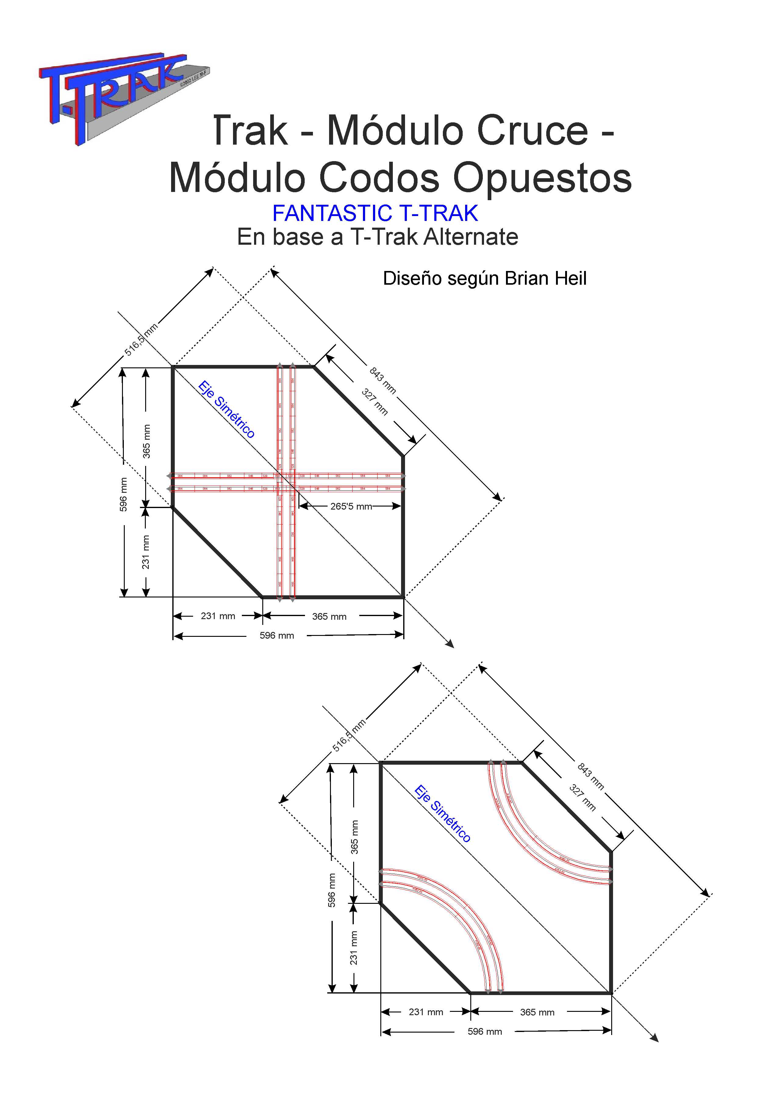

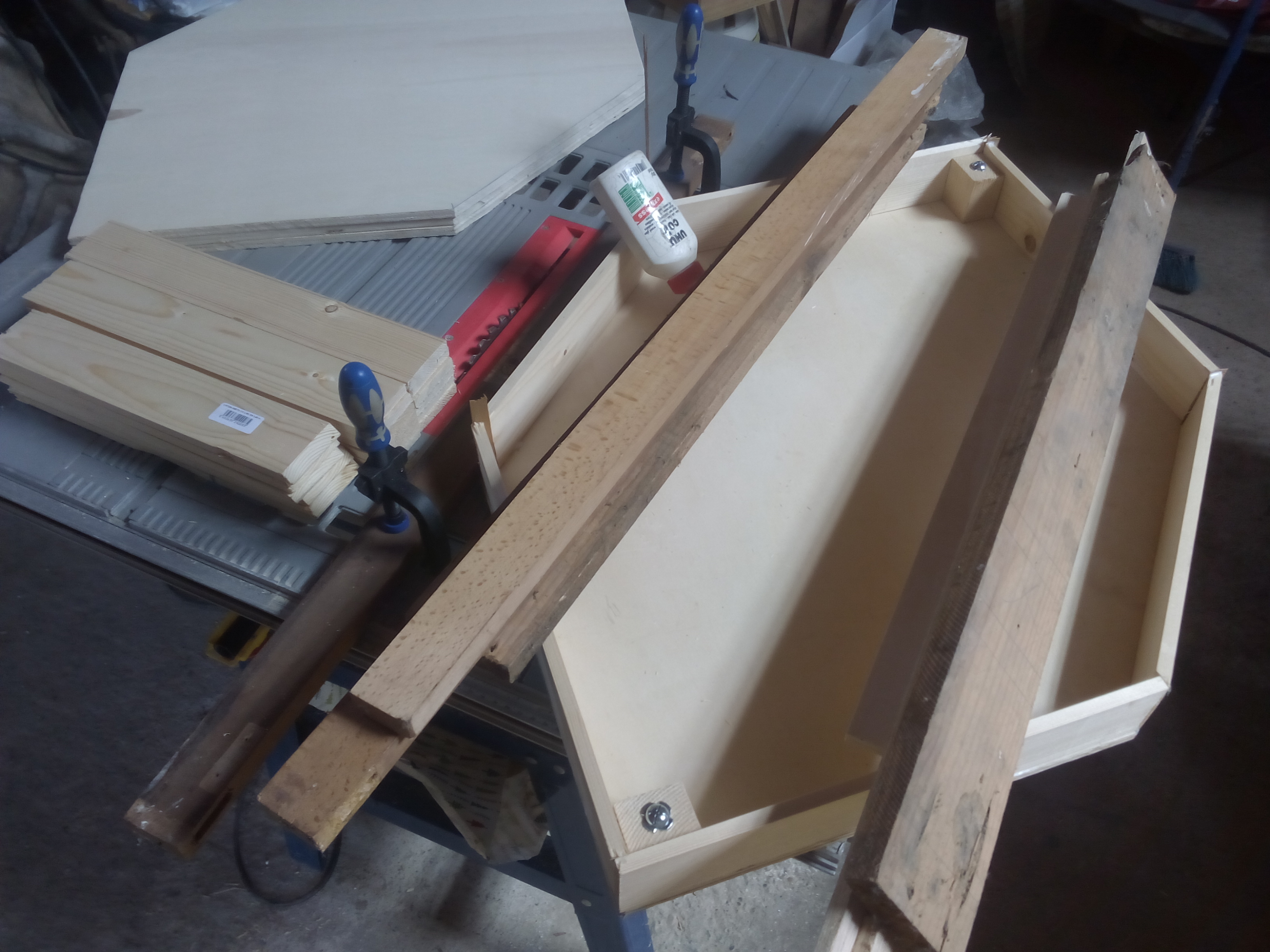

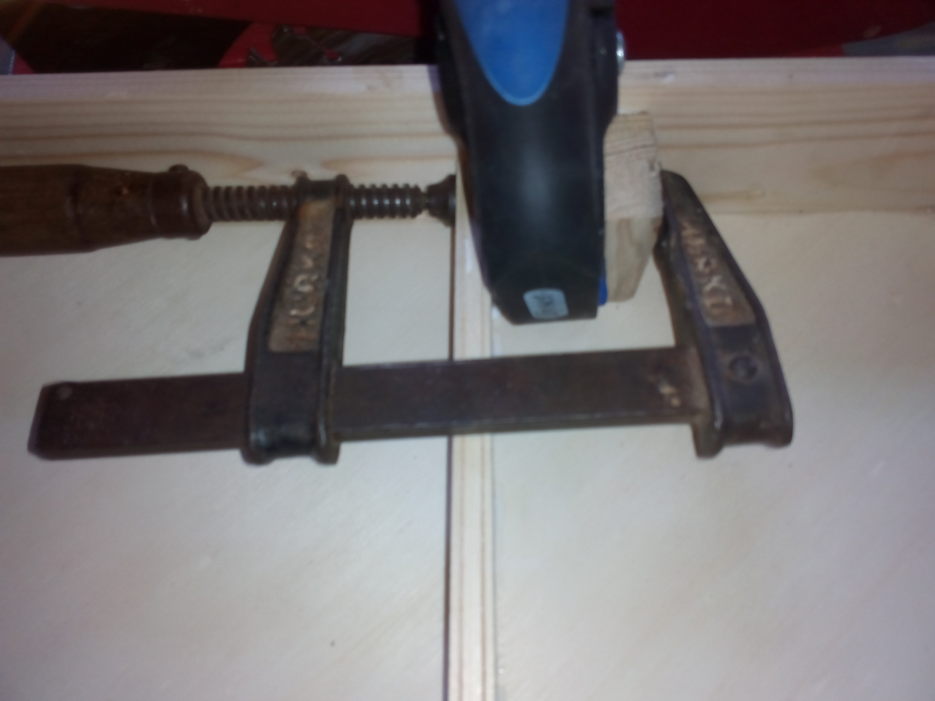

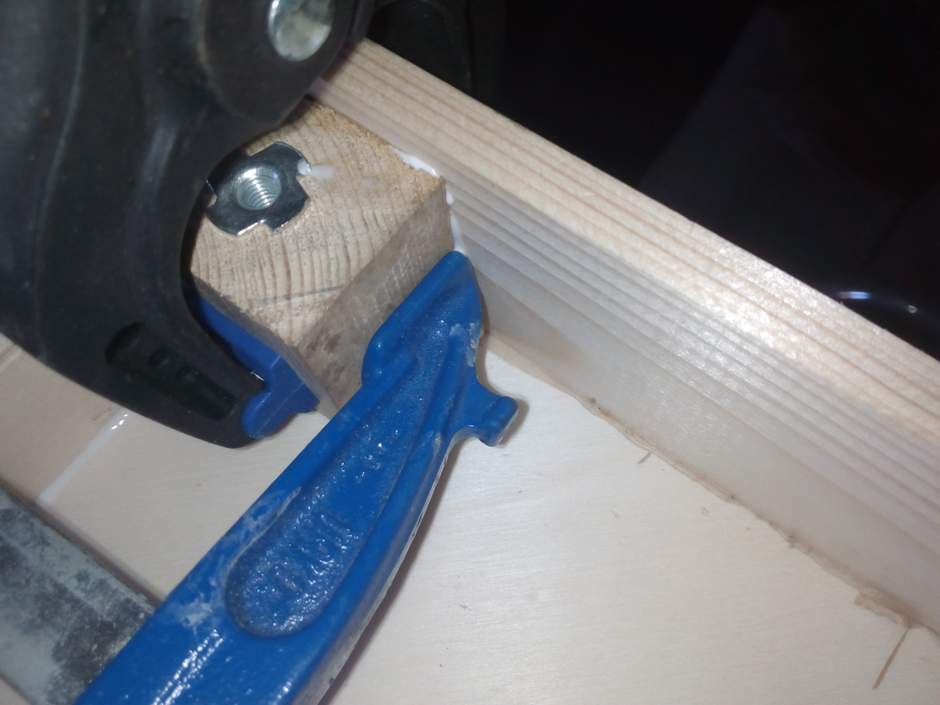

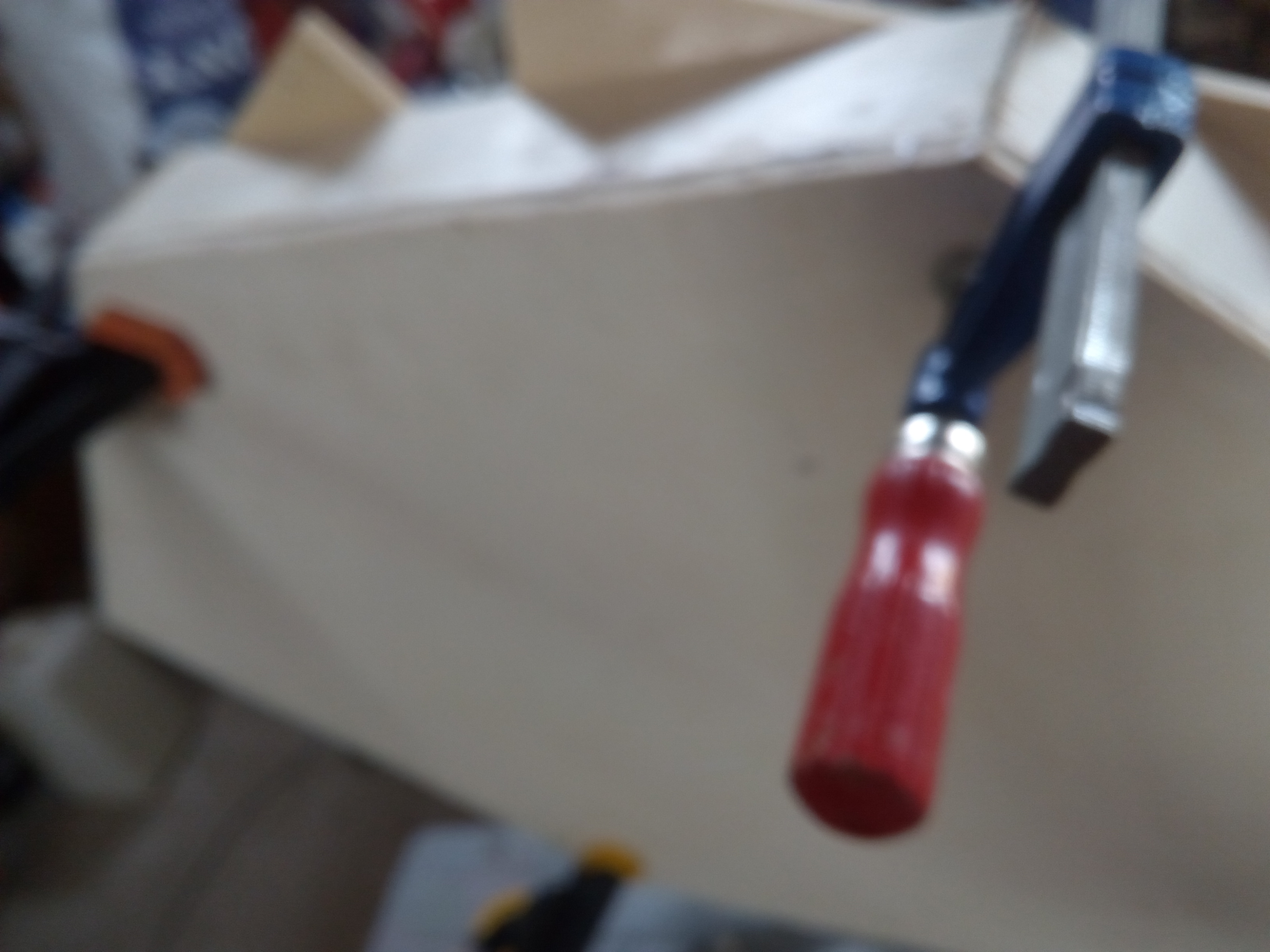

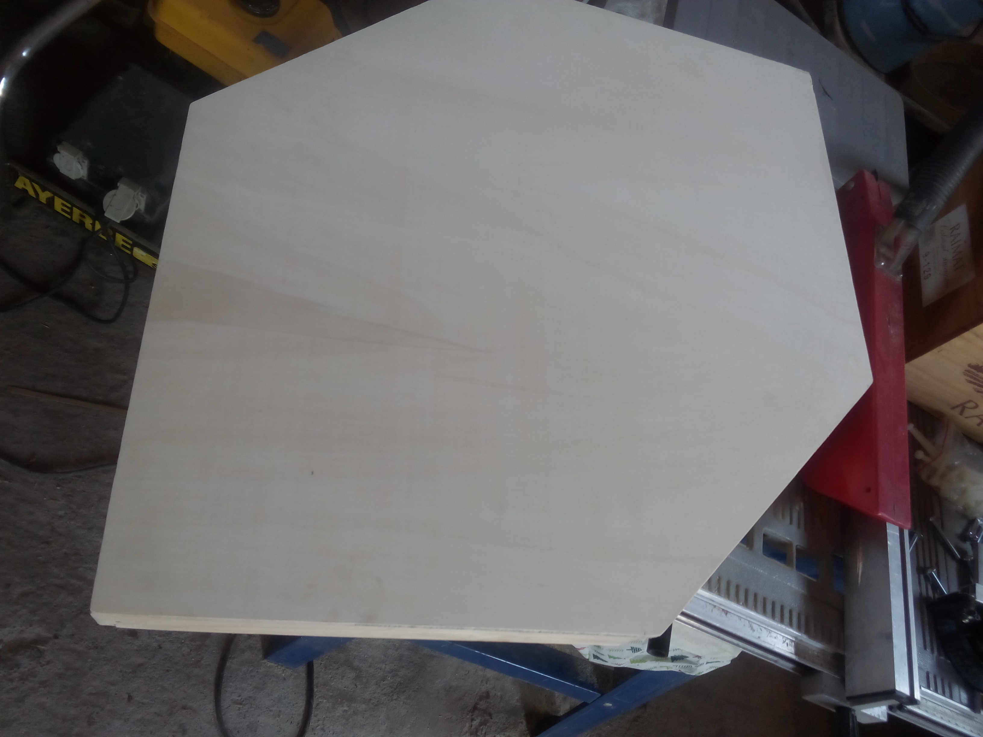

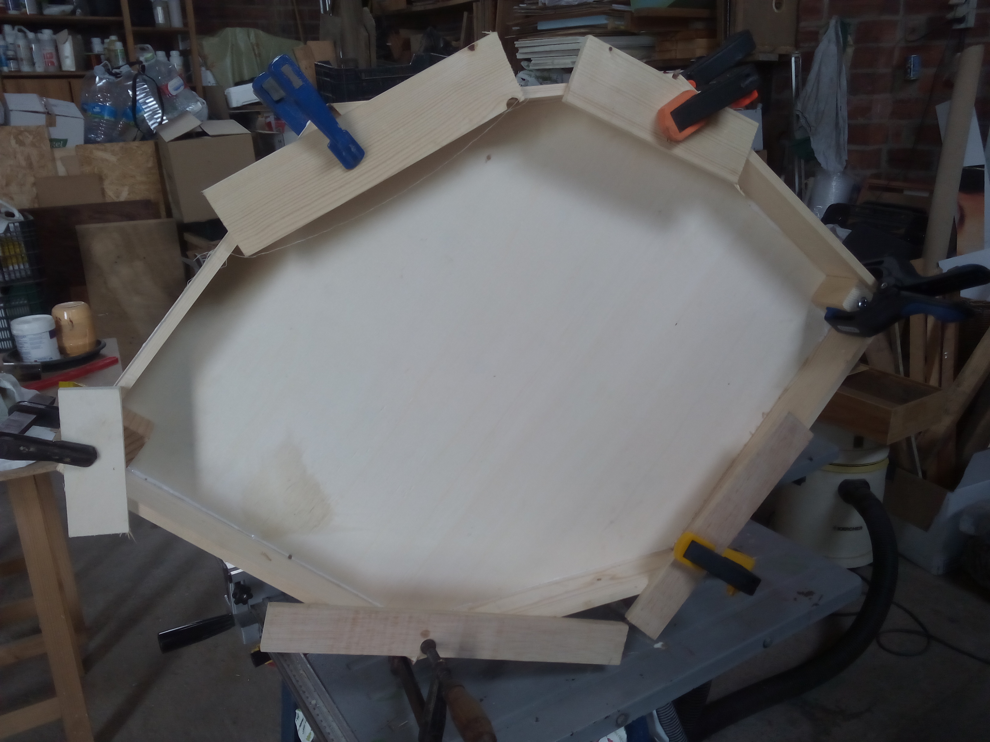

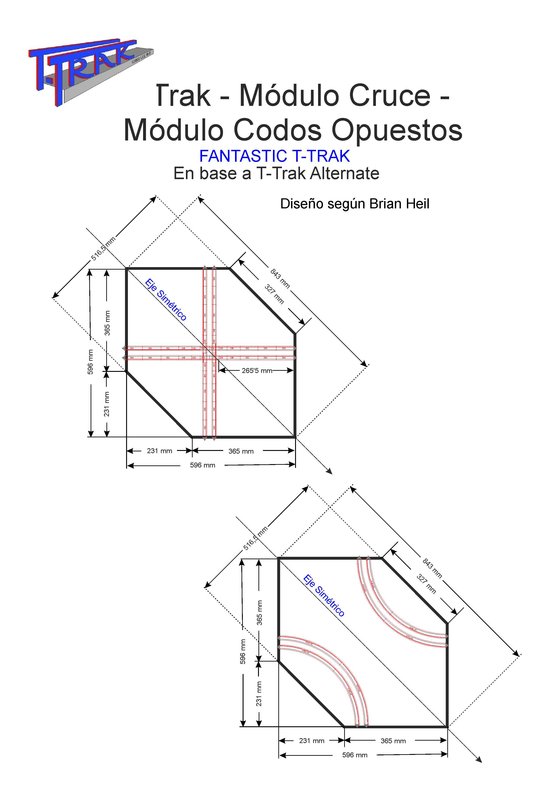

Siguiendo la normativa, estoy haciendo módulos llamados FANTASTIC T-Trak que sirven para hacer circuitos complejos y espectaculares.
Ya tengo los cajones fabricados, a falta de pulirlos y dejarlos listos para instalar las pistas.
Mi programa es hacer los cuatro Fantastic T-Trak necesarios para un circuito completo único de dos sentidos. Eso consiste en dos de doble cruce 90º, uno de dos codos dobles, y uno de curvas y codos.
La mayor dificultad de construcción se basa en los laterales que hay que cortar en angulo y que se ajustan entre los otros laterales.
Otra característica es que poseen dos niveladores en los ángulos rectos y mediante la colocación de un nervio trasversal, se emplazan otros dos niveladores.
Ya que recibí los tornillos Phillips ya los cambiaré y estarán listos en esta faena.
Aquí algunos procesos del montaje de las piezas. Encolado de laterales y su sujeción respecto a la plataforma y a los otros laterales.

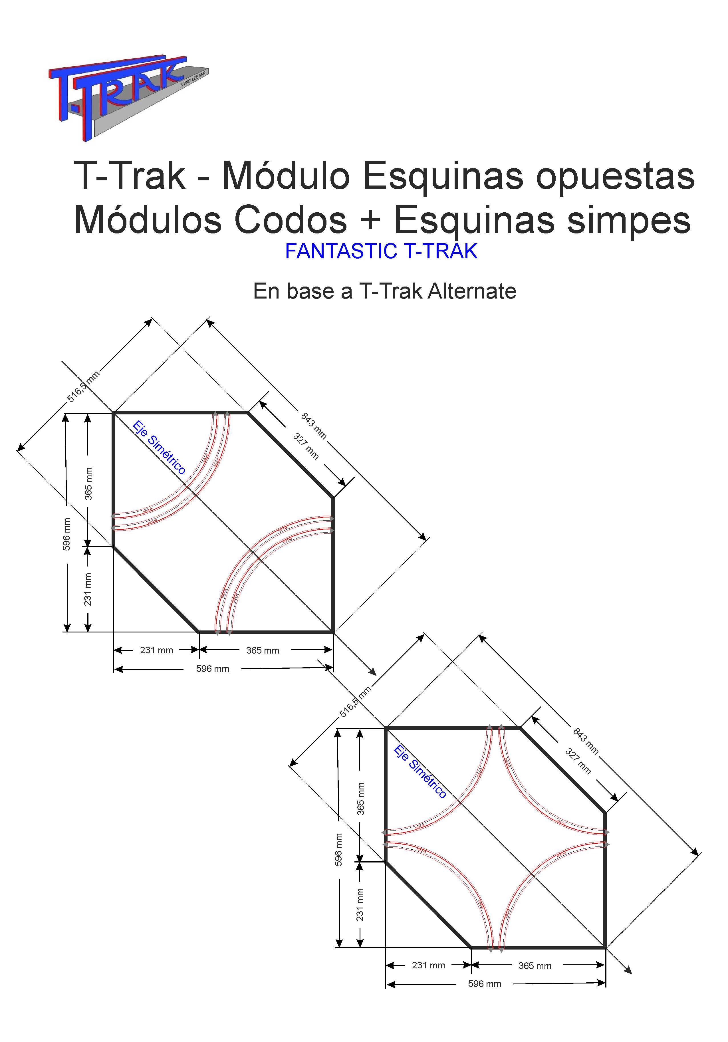

Nota 18 Ago 2016 20:52
Mensajes: 117
Ubicación: Lleida
Registrado: 11 Ene 2014 11:31
Estos módulos solo son T-Trak. Sus normas: alto de módulos 70mm, separación de la pista desde el borde: 38mm, separación entre pistas 8mm. Módulos T-Trak Alternate Profundos (360mm)

Nota 18 Ago 2016 22:20
Mensajes: 117
Ubicación: Lleida
Jordi:
La compatibilidad de estos módulos si son de estándar T-Trak. Ideados a partir de estudios sobre geometría de los módulos rectos y curvos de 365mm, con radios 284-315 en el caso del módulo de Codos se puede emplear para hacer de eso en circuito normal T-Trak.
Hobbyt - Francesc

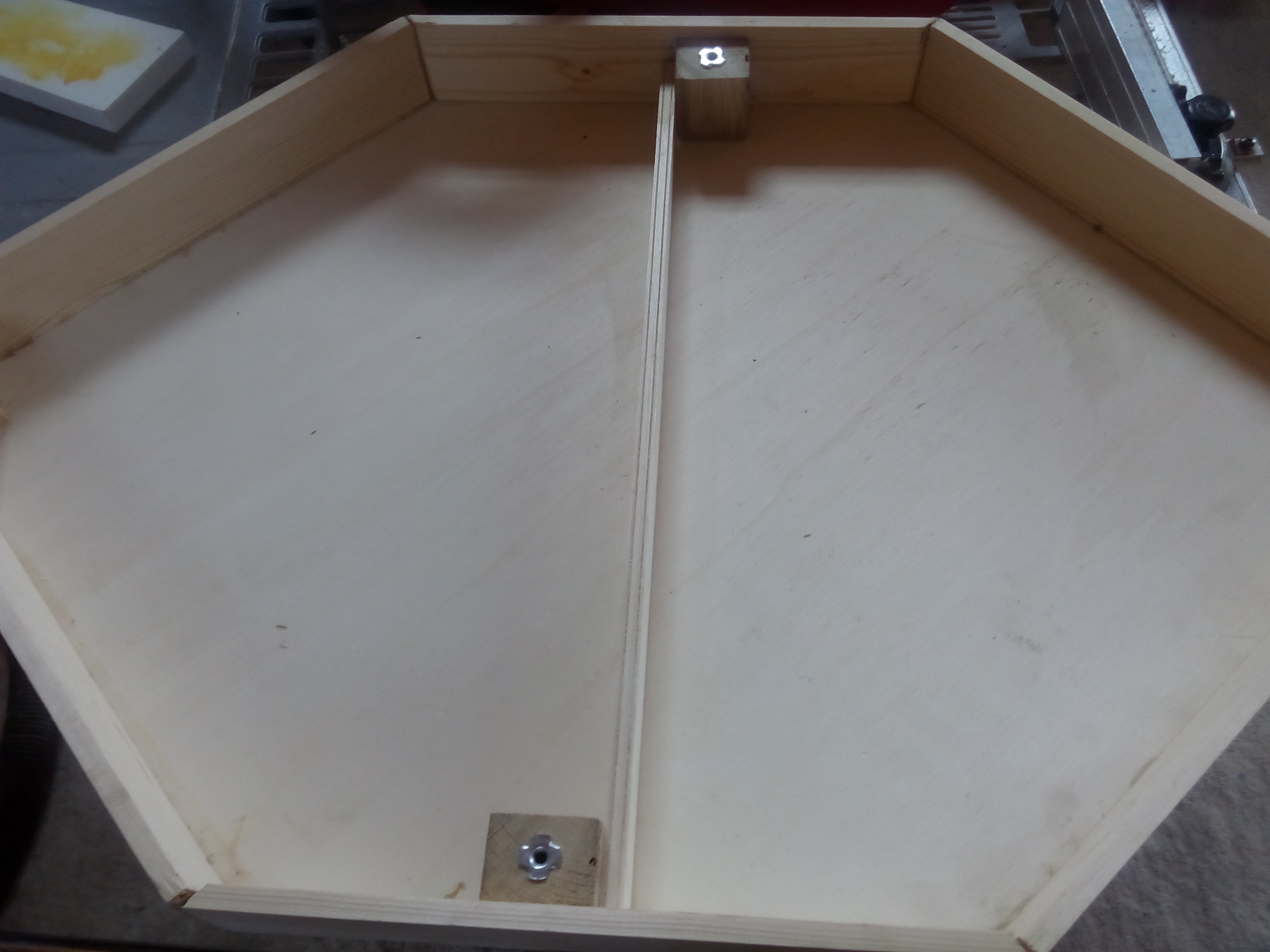

Nota 19 Ago 2016 21:19
Mensajes: 117
Ubicación: Lleida
Hoy ya los tengo hecho la estructura de todos los módulos Fantastic T-Trak Escala N.
A falta de empastar y pulir, estan puesto los tacos niveladores con tornillos Phillips de nylon.
Todo esta encolado, nada de clavos o tornillos (Salvo los niveladores).
Lo próximo será la colocación de las pistas. Pero como ando liado montando estructuras será para la semana que viene.
Hobbyt - Francesc
Desarrollo modelismo ferroviario en módulos T-Trak N.
Nota 19 Ago 2016 21:28
Mensajes: 2273
Registrado: 21 Mar 2014 12:52
Muy chulo.
A mí no me gustan mucho esas tuercas de uñas que usas, en esa posición se pueden salir cuando manejes la pata.
Yo prefiero usar tuercas ebutidas
Pero no es más que una idea, claro.
Nota 22 Ago 2016 05:33
Mensajes: 117
Ubicación: Lleida
Tampoco me convencen a mi porque las hay de todas las calidades. Pero son fáciles de colocar, baratas, no se ven, suficientemente útiles para su función.
A la fin y al cabo son para niveladores sobre "mesas". Si esa superficie es suficiente plana, y los cajones están bien hechos, con sus medidas, no son tan importantes los niveladores.

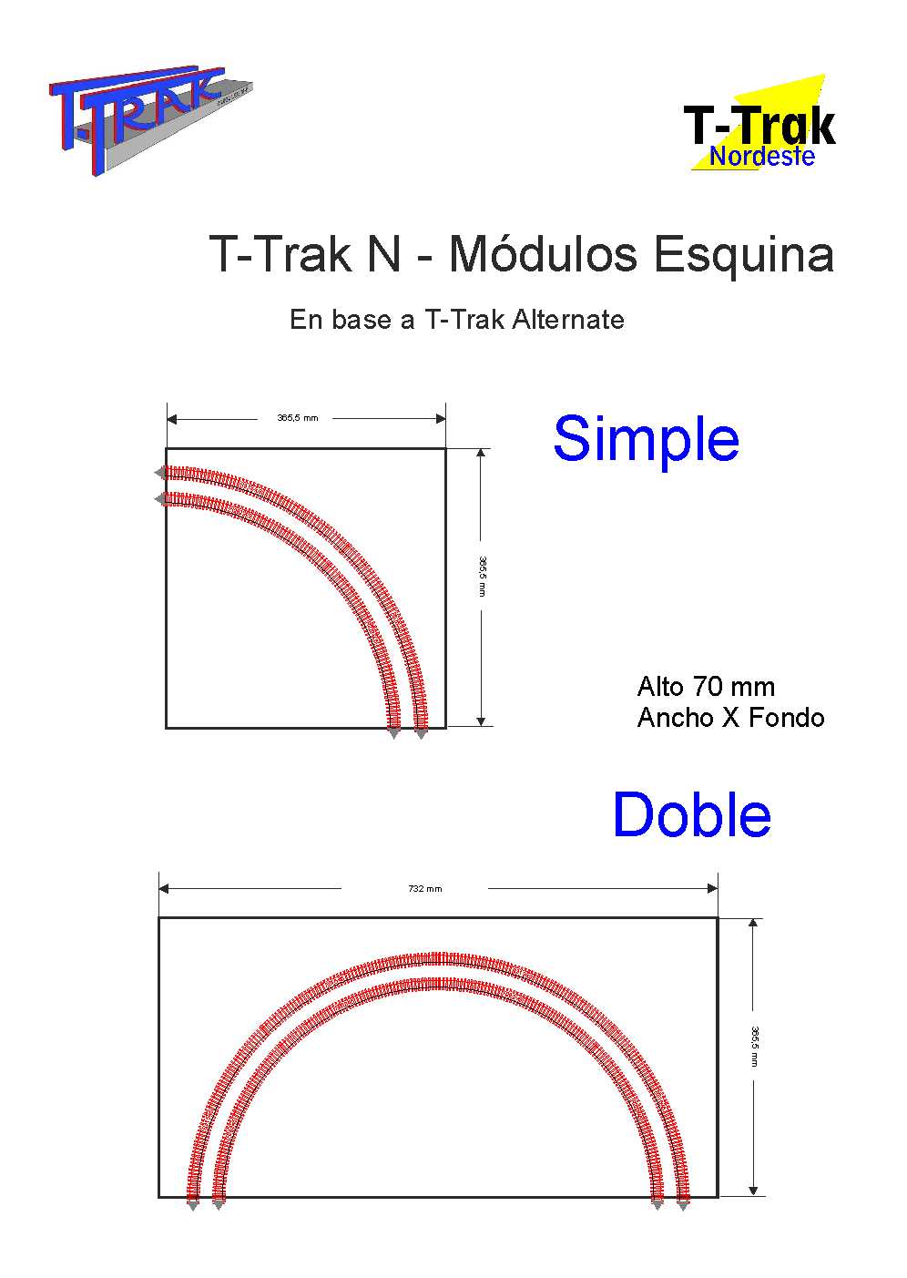

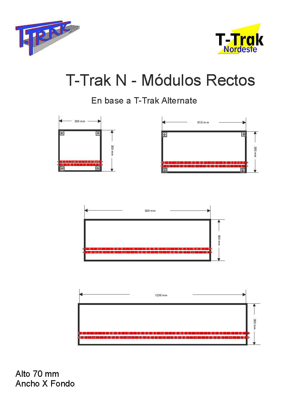

Mensajes: 104
Registrado: 07 Feb 2016 09:34
Los T-Trak en modo Alternate, Escala N. Estándar:
Gráficos de los módulos principales para crear un circuito
