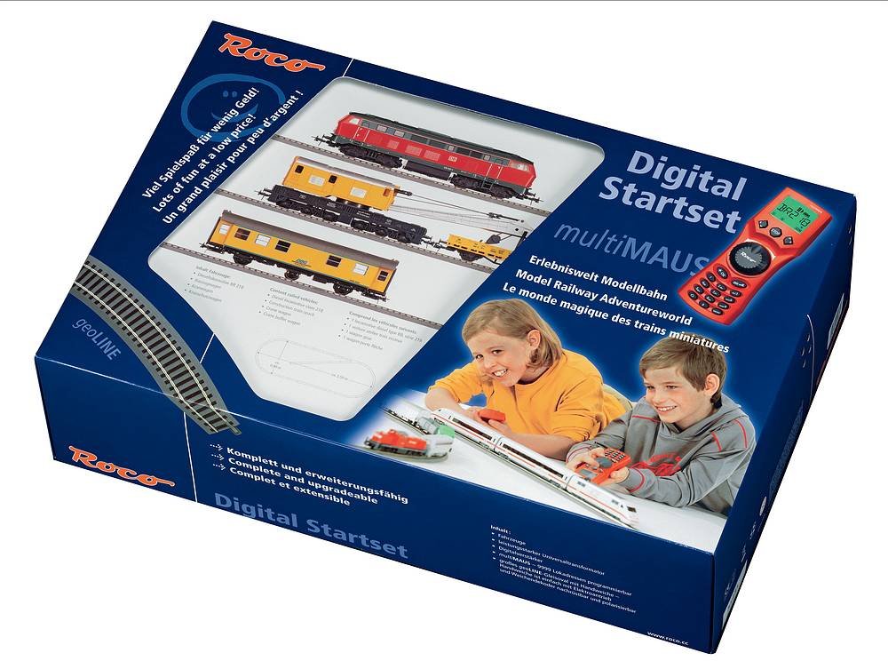

Pues la tienda creo que no tiene pagina, pero merece la pena comprar... ya me ha rebajado unas cuantas veces.
EL STARTSET TIENE:
VIAS GEOLINE con balastro:
-21 rectas.
-12 curvas (R3)
-1 desvio izquierda.
-1 pieza final de balastro de via.
-Digital "multimaus"+transformador, cables,...
-Loco BR 218+vagon grua +vag. proteccion +vag. mantenimiento.
-1 tope fijo
-1 elemento de alimentacion.

Pues esta de escandolo te traes el multimaus y todo el lote por 160 es una buena forma de pasar al digital muchas gracias S2

te voy a arrancar la cabeza!!!!!!!si al final me vas ha hacer caso jejeje
te paso 3 enlaces donde la tienen a 150e.............. AUNQUE NO APAREZCAN LOS TIENEN
y el set es este
http://www.roco.co.at/index.php?id=16&A ... mmer=51231
http://www.eltrendedaniela.com/ 175E
http://stores.shop.ebay.es/trenelectrico__W0QQ_armrsZ1 150E
http://www.luganohobbys.com 185E
EN CUALQUIERA DE LOS TRES TENDRAS UN TRATO FORMIDABLE

Perdonad, pero yo sigo diciendo que para empezar lo mejor es un Multimaus de Roco.
Ya sea de un set de iniciación (que viene con todo: maquina, vagones, vías y central)
O un Multimaus solo. (la central con sus cables y demás)
