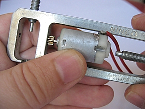

Un extractor es la herramienta que se usa en mecanica industrial en general para sacar un engranaje , rodamiento etc.. del eje en el que vaya alojado, tambien se conocen por usarlos en slot y los trenes en miniatura radio control y todo lo relacionado con el modelismo que lleve motor.
Como comentaba antes la mia lleva un ligero temblor que recuerda a la de verdad, pues e desmontado la carcasa y e descubierto que un eje del motor va doblado/forzado, y por eso tiembla, es como si fuese descentrado, hay que buscar una solucion porque esta maquina esta reproducida de cojones, y no se puede quedar con un mierda de motor.
Ahi te muestro un extractor, es de slot pero para que te hagas una idea de como es y como funciona, este en concreto tambien sirve para insertar piñones en el eje ya que lleva prensa.

Los de slot suelen ser muy pequeños como para meter el volante dentro, uno como este irá bastante mejor. Yo tengo uno que se llama The Puller, pero no he encontrado foto.
Si lo haces con un punzón y martillo calienta un poco el volante para que se dilate y no se marque al salir.

Este es el mío, con maña sirve para un montón de cosas, sacar y meter ruedas, ejes, piñones...
http://www.nwsl.com/tools/quarterer-puller-bender

Hola como estan, yo tambien tengo el mismo problema pero con una locomotora GT 22 de Frateschi, trae exactamente el mismo motor, hay motores mabuchi que tienen el mismo tamaño y son muy buenos pero el problema que tengo es que no puedo sacar los volantes de inercia para poder reemplazarlo ya que Frateschi no vende los volantes de inercia, vende el motor completo y no me quiero arriesgar a comprar otro motor Frateschi y tener el mismo problema. Si alguien fabricó o sabe como fabricar un extractor por favor que lo publique. Saludos ;)
Mensajes: 690
Ubicación: Alcorcón (Madrid)
Registrado: 04 Dic 2008 09:18
ferroviario 284, mira éste extractor de ejes que te puede servir también para extraer los volantes de inercia del motor.
Gracias por el dato, voy a ver si puedo fabricar artesanalmente algo parecido, ya que averigué en tiendas de modelismo y no pude conseguir nada que se asemeje, si logro fabricar uno y funciona subiré fotos. Saludos!
