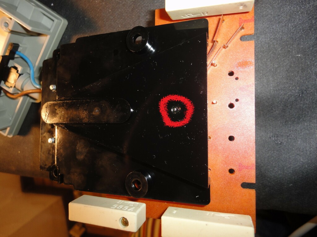

Bueno, ya he desoldado los bornes de salida lo he levantado y de paso lo he fastidiado. Para que NO repitáis la experiencia van fotos
No os aconsejo que paseis de ahí. Como mucho echar limpiador por la ranura de la derecha donde está el inversor de polaridad. Porque se complica mucho. A la derecha se ven los 4 orificios de los bornes de salida. Antes de la tapa negra el conmutador de polaridad, y en la tapa negra se ve un saliente lineal que luego pondré por el otro lado.
La tapa está cogida con los 4 tornillos al transformador, le eché líquido por la abertura derecha, pero quise mirar dentro y se fastidió.

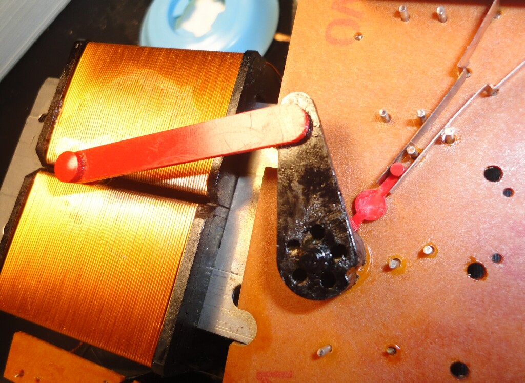

En la barra roja se ve el dedo metálico que hacía mal contacto entre los hilos del transformador.

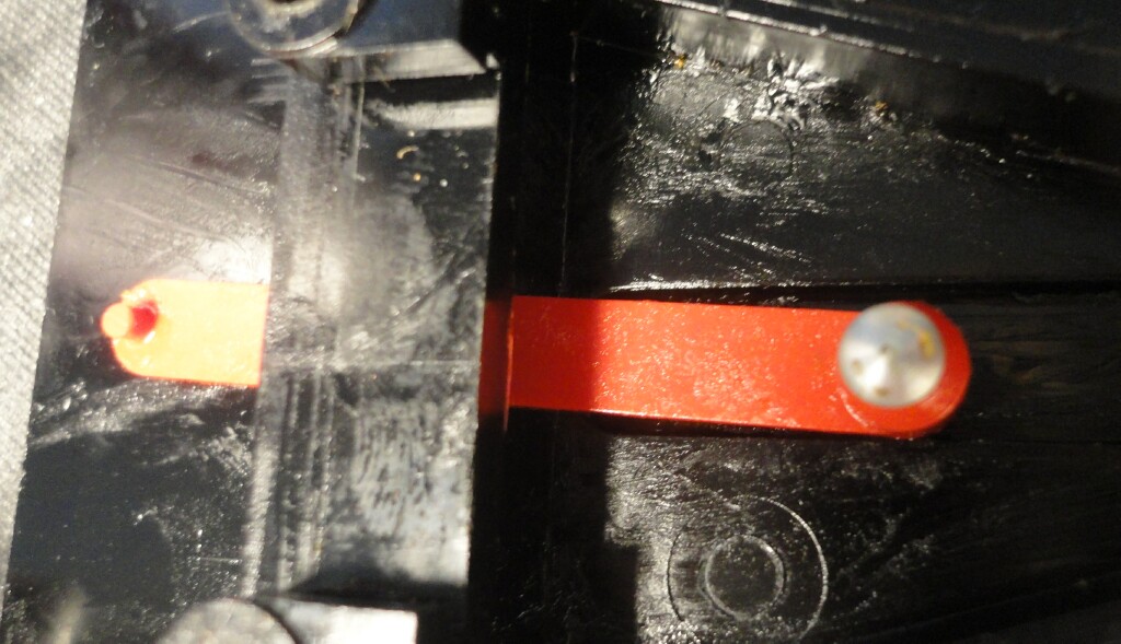

En el interior hay una barra roja que corre por la ranura y se engancha al mando por un tetoncito (imposible de calar) :evil: :evil:
Esto sería la otra vista
Ya se ve mejor a la derecha los 4 agujeros de los terminales, el inversor de polaridad, el mando que mueve la cosa roja que acaba en un contacto que se desliza por el transformador. Debería de ser un buen chisme, no regula a saltos es algo totalmente continuo.

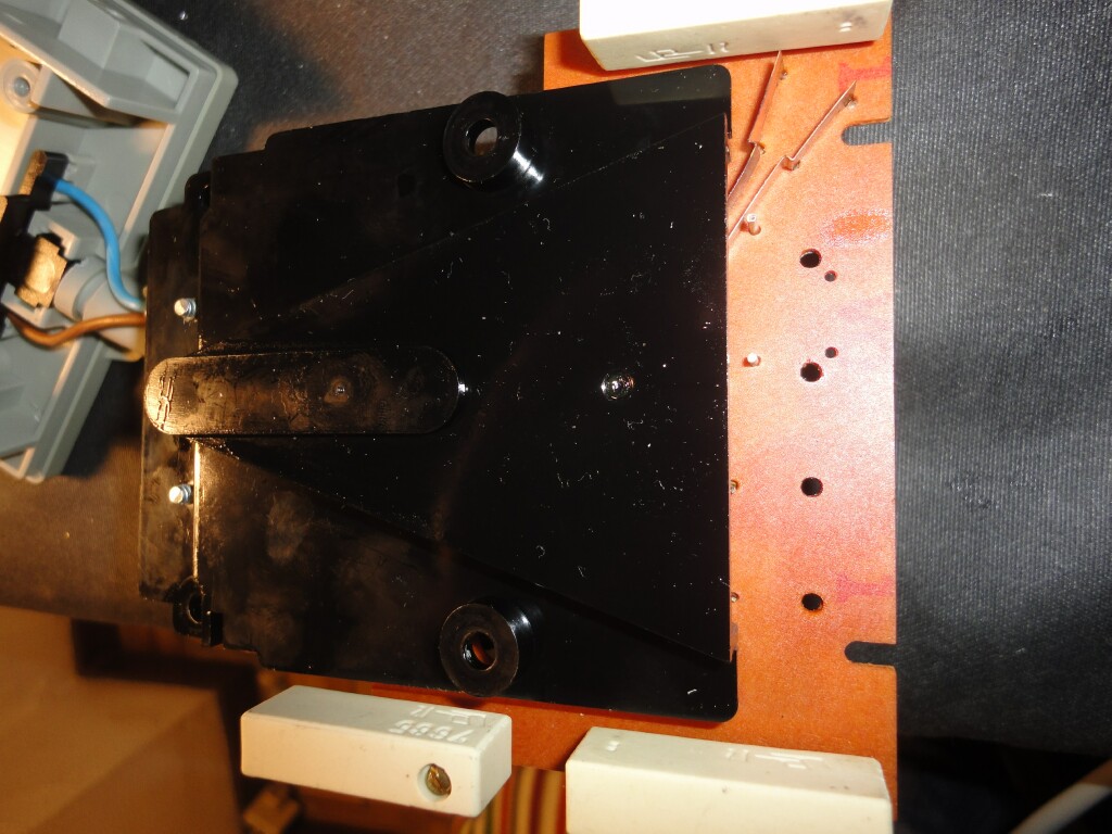

No hay quien lo monte, aunque le he puesto grasa para que se aguante. Esto es como el infierno español, cuando se conecta al mando se descarrila, si se encarrila se sale el inversor, si metes el inversor, el mando no encuentra el agujero en la tapa negra para su eje, y cuando parece que todo va bien, no hay manera de meter los tornillos. Cuando has metido los tornillos te das cuenta que en algún momento el mando se ha separado de la banda roja... y vuelta a empezar.
Con un ojo operado y el otro muy mal... no sigo
En todo caso no aconsejo desmontar la tapa negra, porque todo se suelta. Si hace mal contacto pues a meter algo de chufle y a ver si mejora el contacto del dedo de la barra roja con los hilos del transformador. Pero si desmontais la tapa roja... ya sabeis lo que hay dentro. Lo peor del tema es que la unión del mando con la barra roja es por un tetón que no se queda fácilmente, a la mínima se cae.

¿Como? Pues al ir a montarlo era un poco lata, y decidí casi tirarlo. Al desoldar el transformador de la placa la cosa se aclaró mucho.
Ya era mas posible enganchar la cosa roja al mando, que al mismo tiempo actuaba el inversor de polaridad. Lo intenté tres o cuatro veces, y acabó asentando la placa negra en la placa de circuito impreso. El mayor problema muy frustante porque todo parecía bien era que el contrapunto del mando entrase en un orificio en la placa negra mientras se cerraba y sin que el mando soltase la barra roja, pero después de unos intentos lo conseguí.
Pillado con los pelos, apretando para que no se separase la placa de CI de la negra, coloqué el transformador con los cuatro tornillos hasta la placa negra, y ya quedó todo pillado. Soldé los hilos del transformador, lo probé e iba bien.

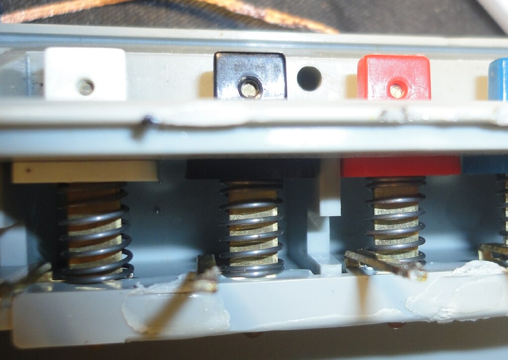

El Matao escribió:
Pienso que si quitas esos tornillos y sacas el transformador y la placa hacia arriba y hacia atrás, las bornas parece que no sujetan, que son pasantes a la caja.
Las bornas van muy fijas a la caja, y van soldadas con unas chapas GORDAS a la placa de CI, no se ven bien las conexiones porque la foto es muy vertical y las pilla de punta. Además tenían por arriba un montón de estaño y por eso he retrasado el tema hasta que pillé la bomba desoldadora.
Creo recordar que he reparado algún trafo en que las bornas van fijas a la placa y un poco flotantes a la caja, como dices, y salía todo con un giro de 90º. Pero estas están bien agarradas.
