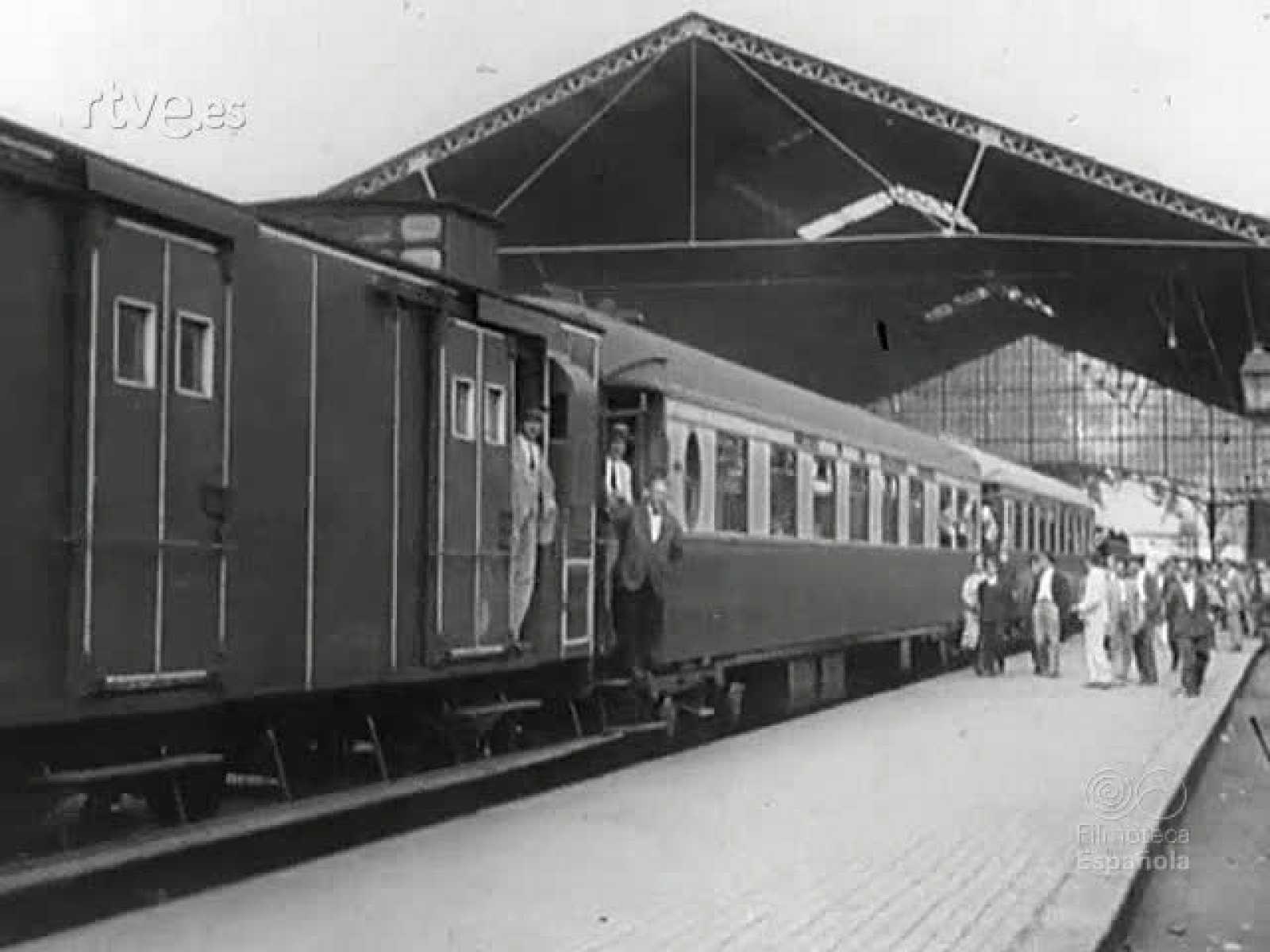

llerita73 escribió:
Adjunto captura de imagen del video en cuestión.
Buenos dias compañeros soy nuevo en el modelismo pero me he tenido que iniciar porque me compre el Al Andalus de 1929 y en unas imagenes que vi pude observar que en uno de estos viajes este tren disponia de un furgón imagino que seria de Andaluces. Entonces he decidido que voy a intentar hacer este furgon modificando otro furgon que ya compré, tan solo tengo algun problema como al ser las imagenes en blanco y negro lo complicado es saber de que color era este furgon asi como las lineas me dirijo a vosotros para ver si alguien pudiera decirme que colores tenia este furgón.
Otro inconveniente que me he encontrado es que numeración portaban estos furgones que a buen seguro no se harán pero alomejor hay alguien que me la pueda hacer sin mas espero que alguien me pueda decir algo, gracias y un saludo.
