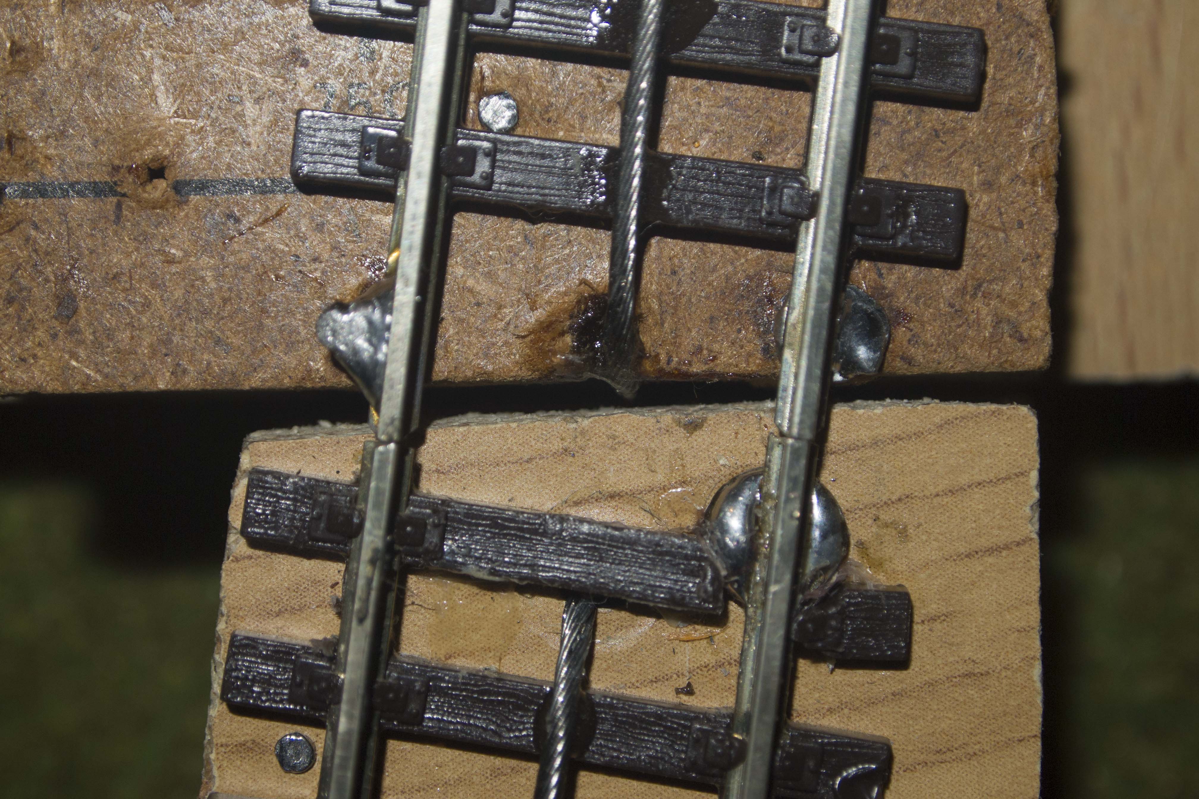

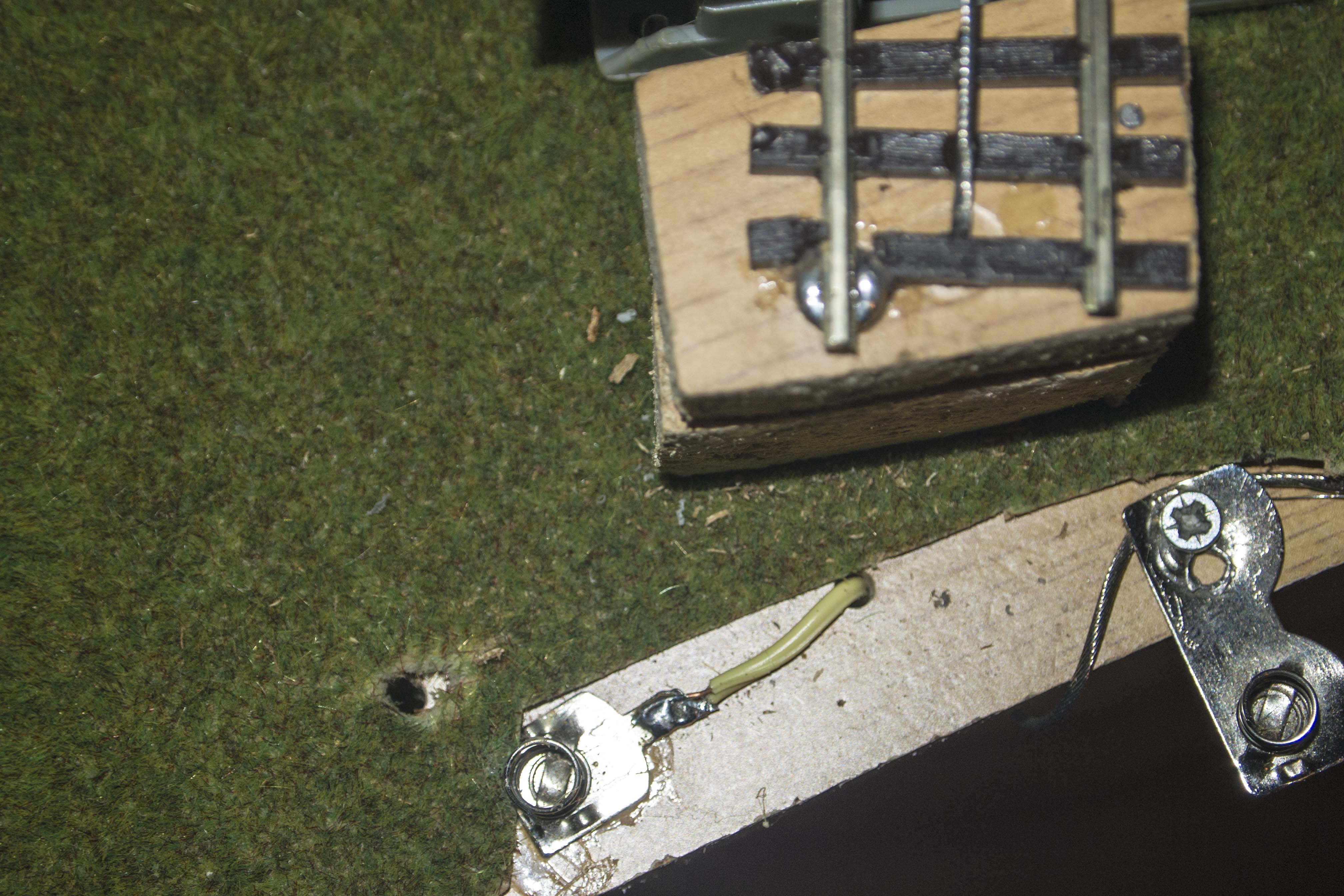

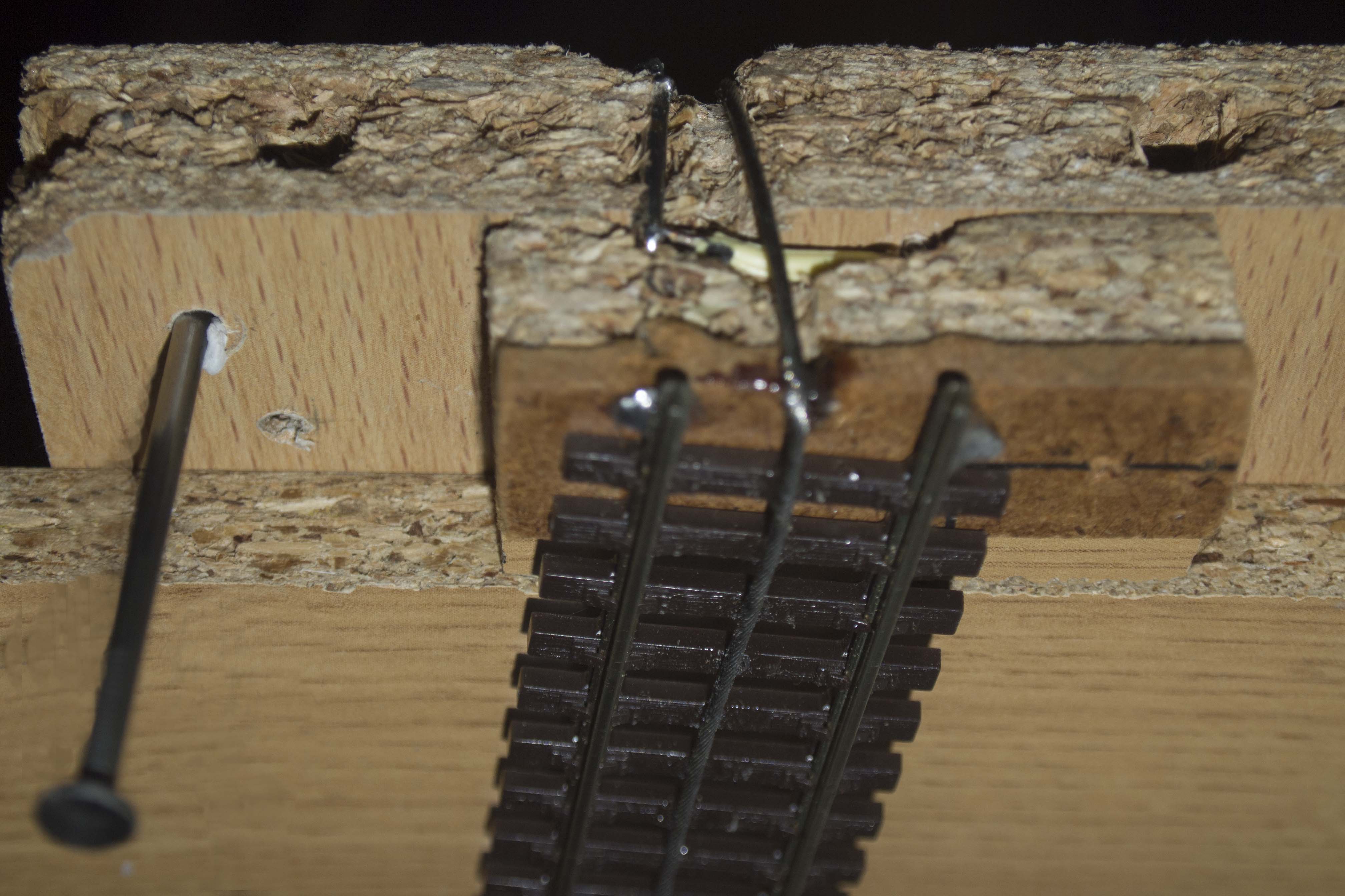

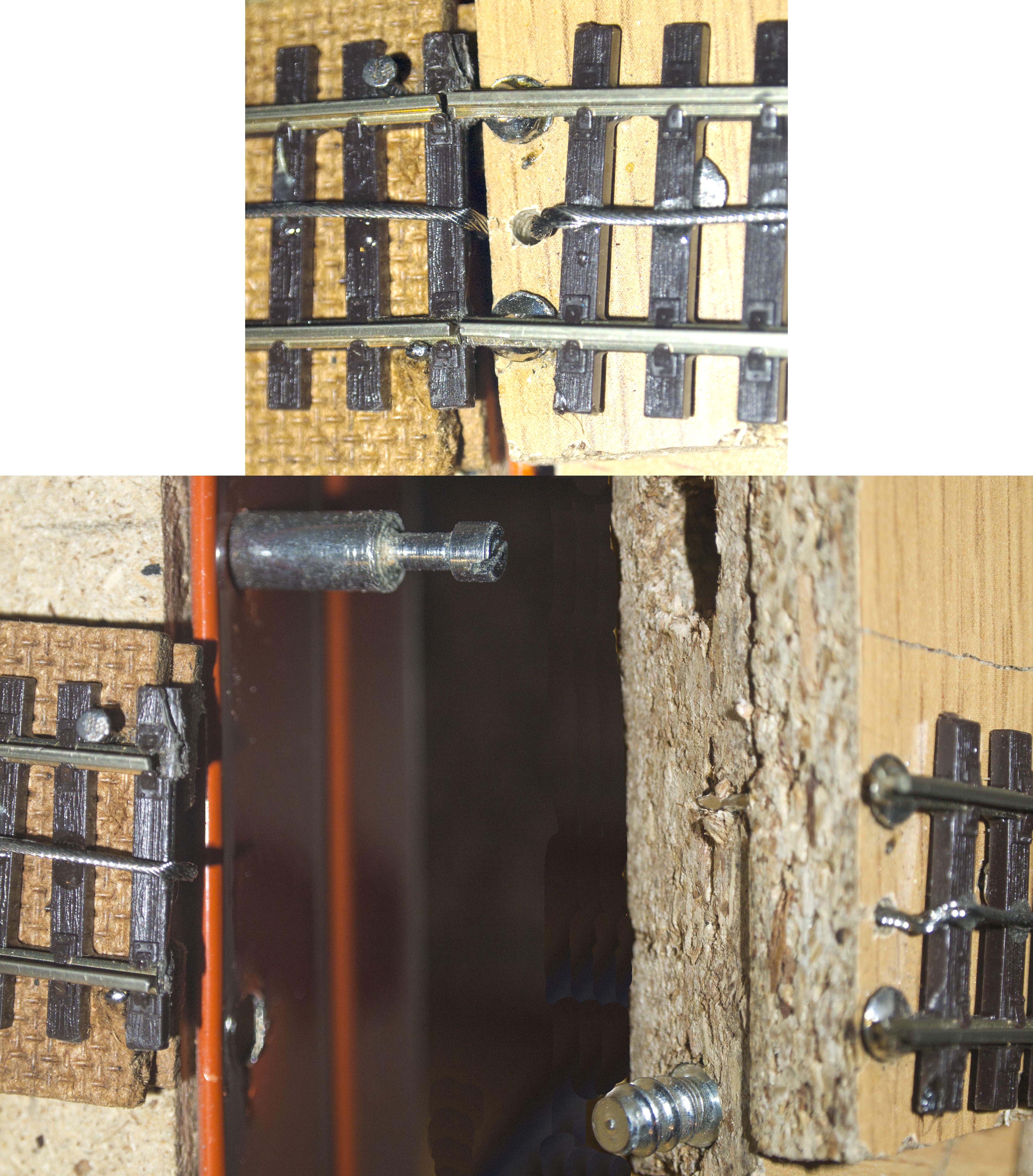

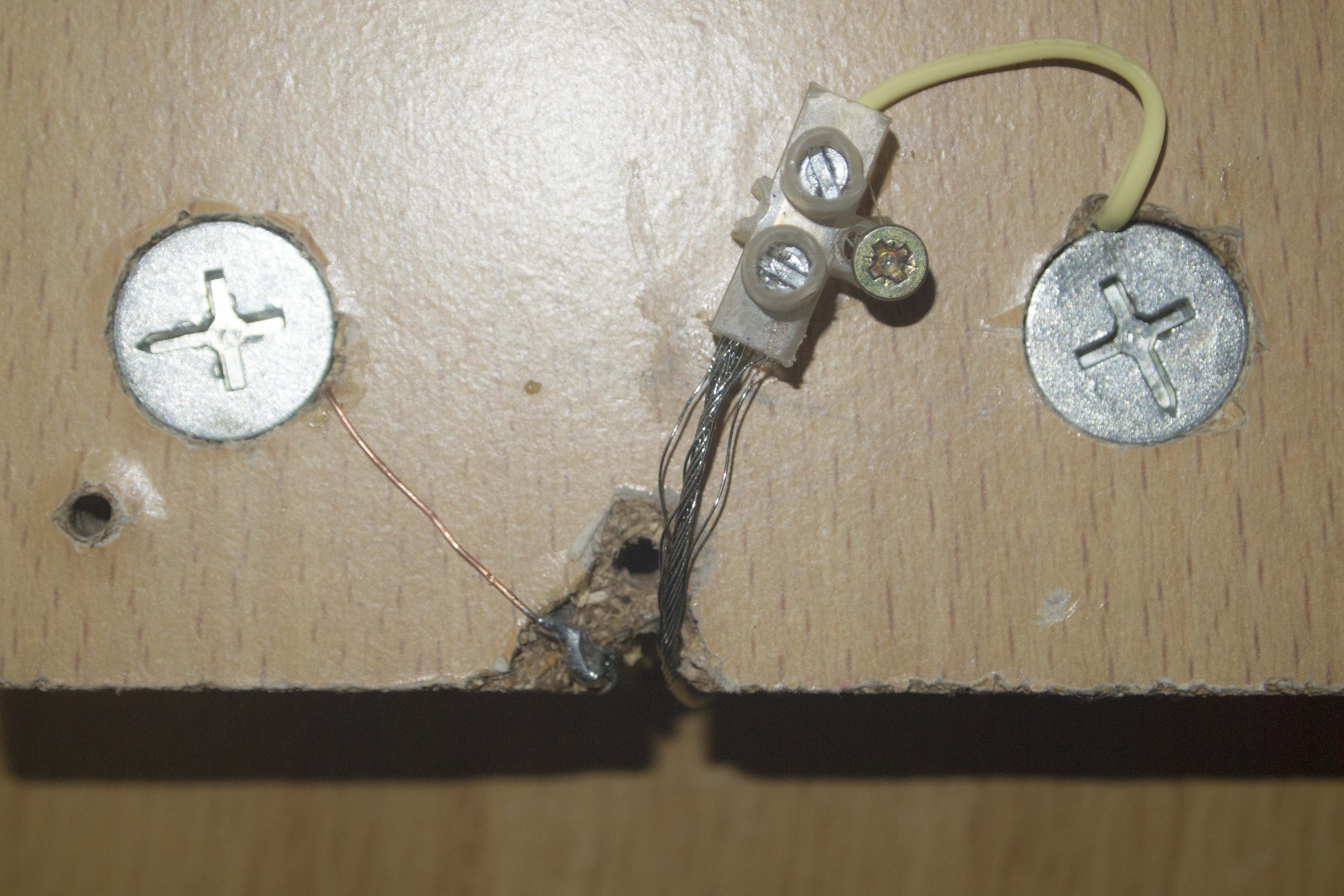

Buenas tardes. Lo sigo también con interés y encuentro ingeniosa la idea de tener una parte fija como estación terminal o apartadero. Claro que hay que colocar una vía de quita y pon para unirla con la parte abatible, sin que baste un simple corte porque se aplastaría al levantar esta última.
Cada uno tendrá su manera. Por mi parte he usado una antigua pieza de madera para salvar el espacio de la puerta con un tramo en curva cuando quiera cerrar el circuito que tengo montado en una estantería en "U". Se trata de una solución meramente funcional (aun) en bruto, para un rodaje seguro, como se ve en las imágenes que adjunto, insertando primero el lado izquierdo (estantería metálica),dejando caer la pieza sobre la repisa del lado derecho y fijándola lateralmente al bajar la puntilla con lo que se activan los contactos eléctricos (en este caso es sistema de 3 carriles).
1º Lado izquierdo
2º Lado derecho y contactos
Unión
Parte fija
Parte móvil
Contactos parte móvil

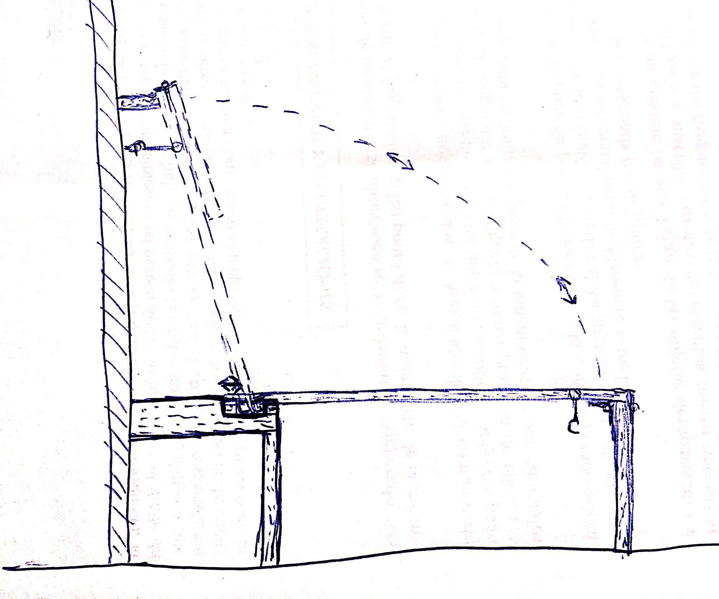

Y recuerdo que en una ocasión tuve una maqueta abatible que no precisaba bisagras, sino que de deslizaba unos 10 cm.en horizontal sobre la parte inferior, con lo cual se puede encajar la parte fija y la parte móvil sin dañar elementos (de hecho el fondo de la parte móvil estaba algo elevado). Adjunto un esquema para dar una idea del funcionamiento:

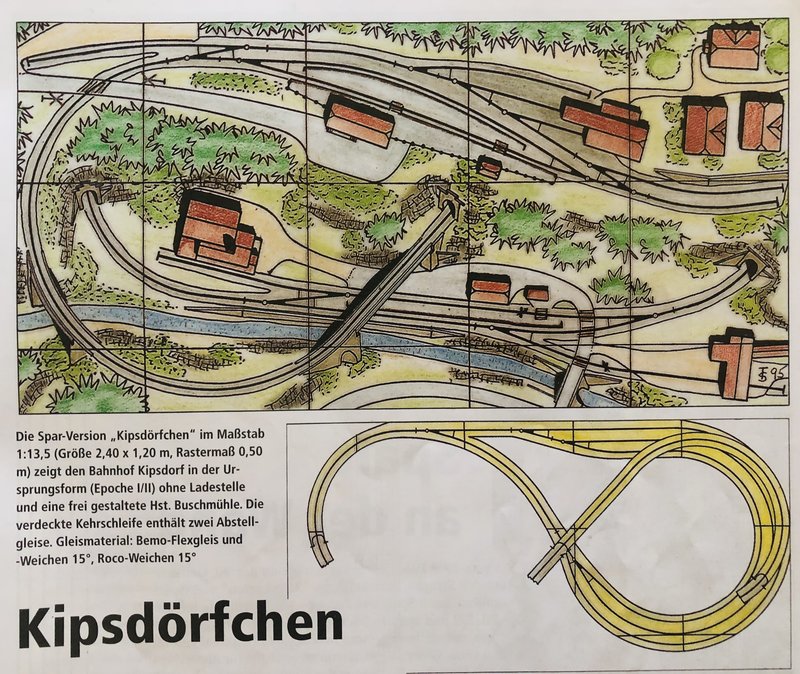

No se si este diseño lo has visto. A mi me gusta mucho. Como te hemos dicho te resultará mucho más jugable y equilibrado evitar tantas vías. No te permite rodar en continuo pero si jugar como se mueven los trenes de verdad al disponer de estación oculta, pequeño apeadero de paso y otra estación termino. Si yo hiciera una compacta haría algo así.
