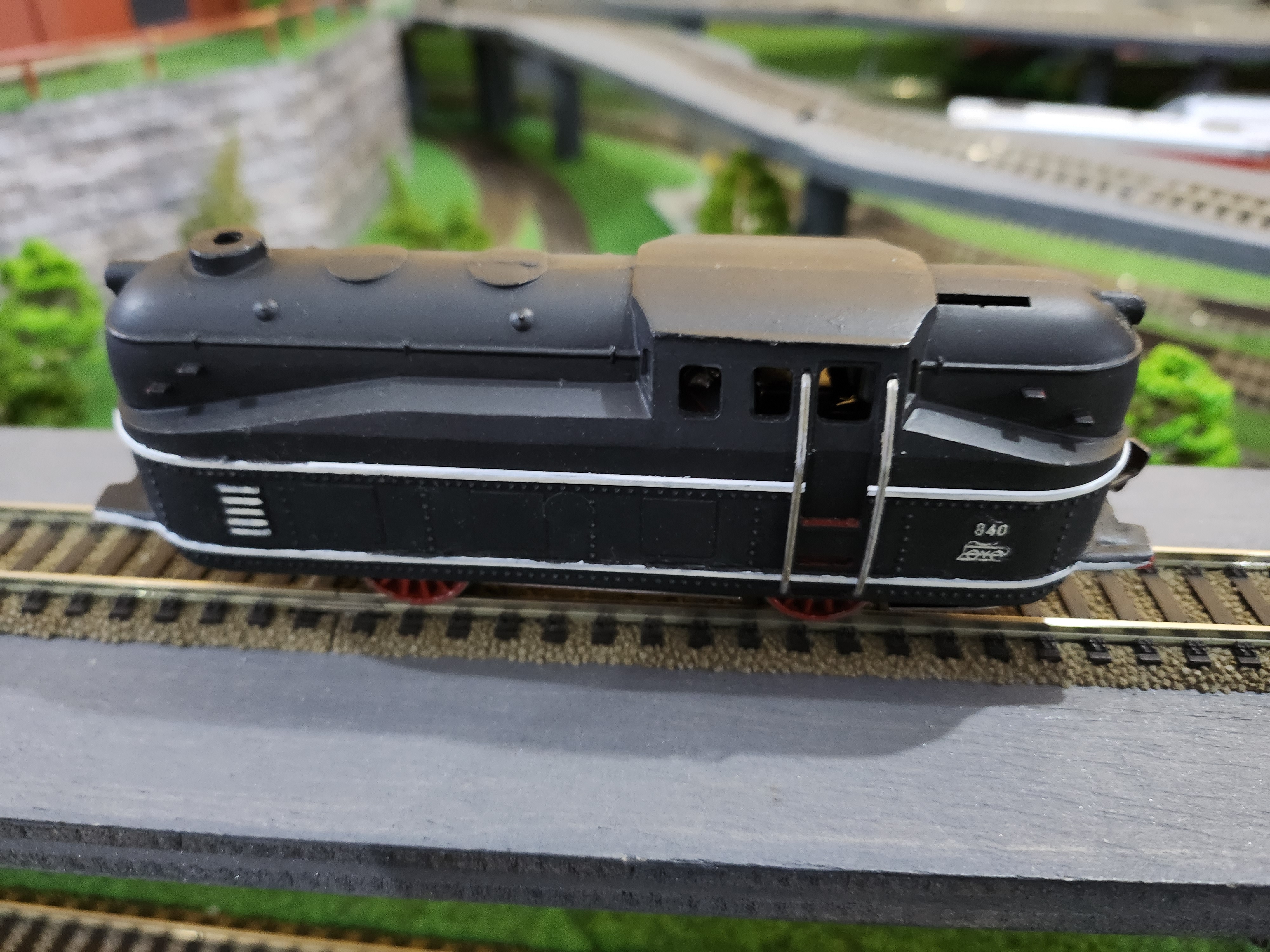

Hace unos días el compañero Serranito puso unas imágenes de su locomotora con fumígeno y comentó que yo tenía una en reconstrucción. Pues bien aquí os dejo unas imágenes de la misma.
Como podréis observar se ha reconstruido todo el depósito del fumígeno (afectado por el mal de la calamina) así como la tapa hecha en plástico, amén de la leva que acciona la palanca para que
comprima el fuelle y expulse el humo y la colocación de unas ruedas diferentes por destrucción de las originales y que me obligara a poner un contacto entre ellas y el chasis que es la masa.
En este momento estoy a la espera de encontrar el hilo que hacía de resistencia para calentar el liquido del fumígeno.

El empleo de unas ruedas aisladas de Paya de su última época ha venido motivado por no tener las suficientes de calamina para poder hacer una restauración más fiel a la realidad.
En cuanto a ponerla en funcionamiento en una maqueta lo bien cierto es que nunca llegue a pensar en ello. Mi idea era la de restaurar o reconstruir este sistema, tanto del propio fumigeno como del sistema encargado de que salga el humo a golpe de escape por la chimenea como una locomotora real y además a 6 volts.
Por otra parte como tengo pensado mantener el patín (otra rareza de Paya en cc) le pondré unos contactos a las ruedas para la captación del otra polo.

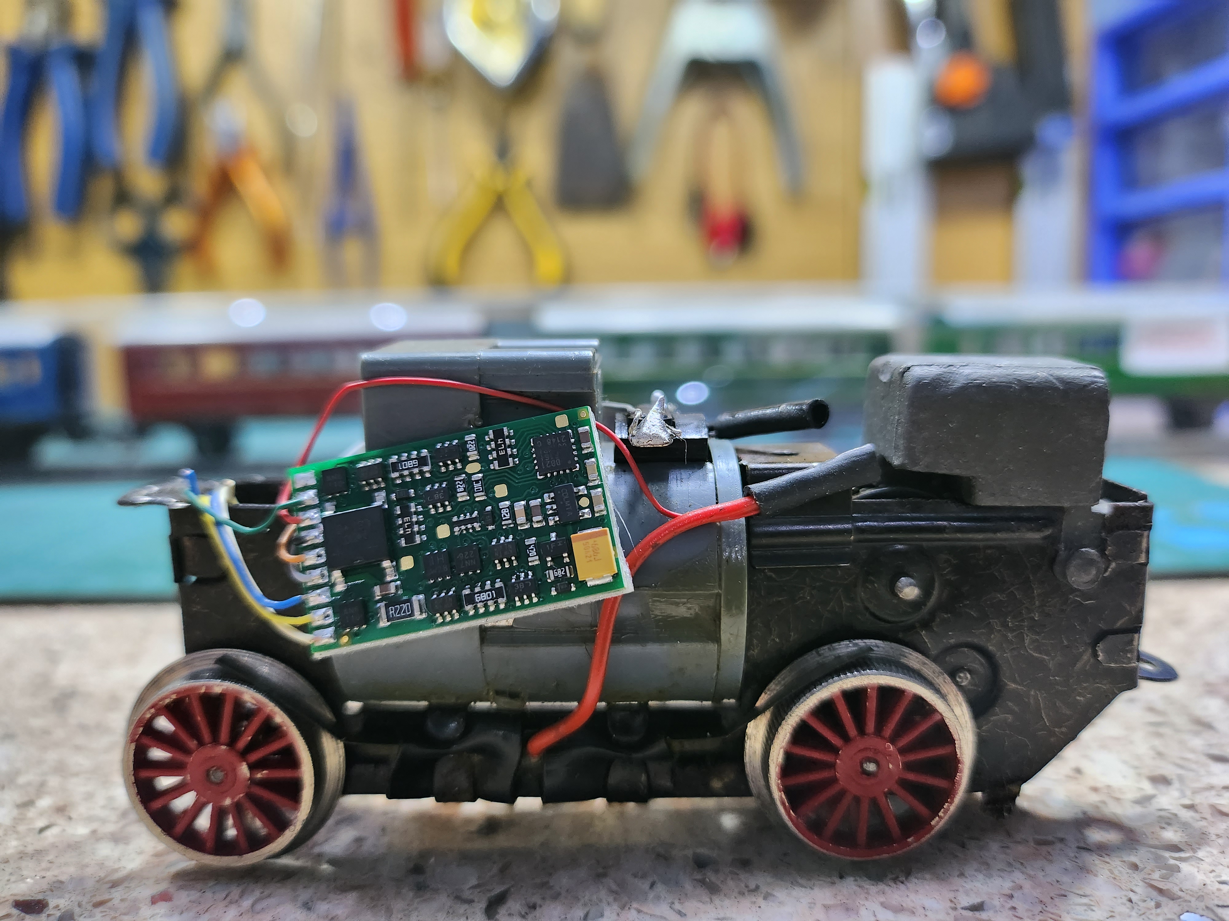

Solucionado usando el grupo motor de la locomotora tanque de Paya. Ya la tengo digitalizada con decoder. Muchas gracias por las ideas.

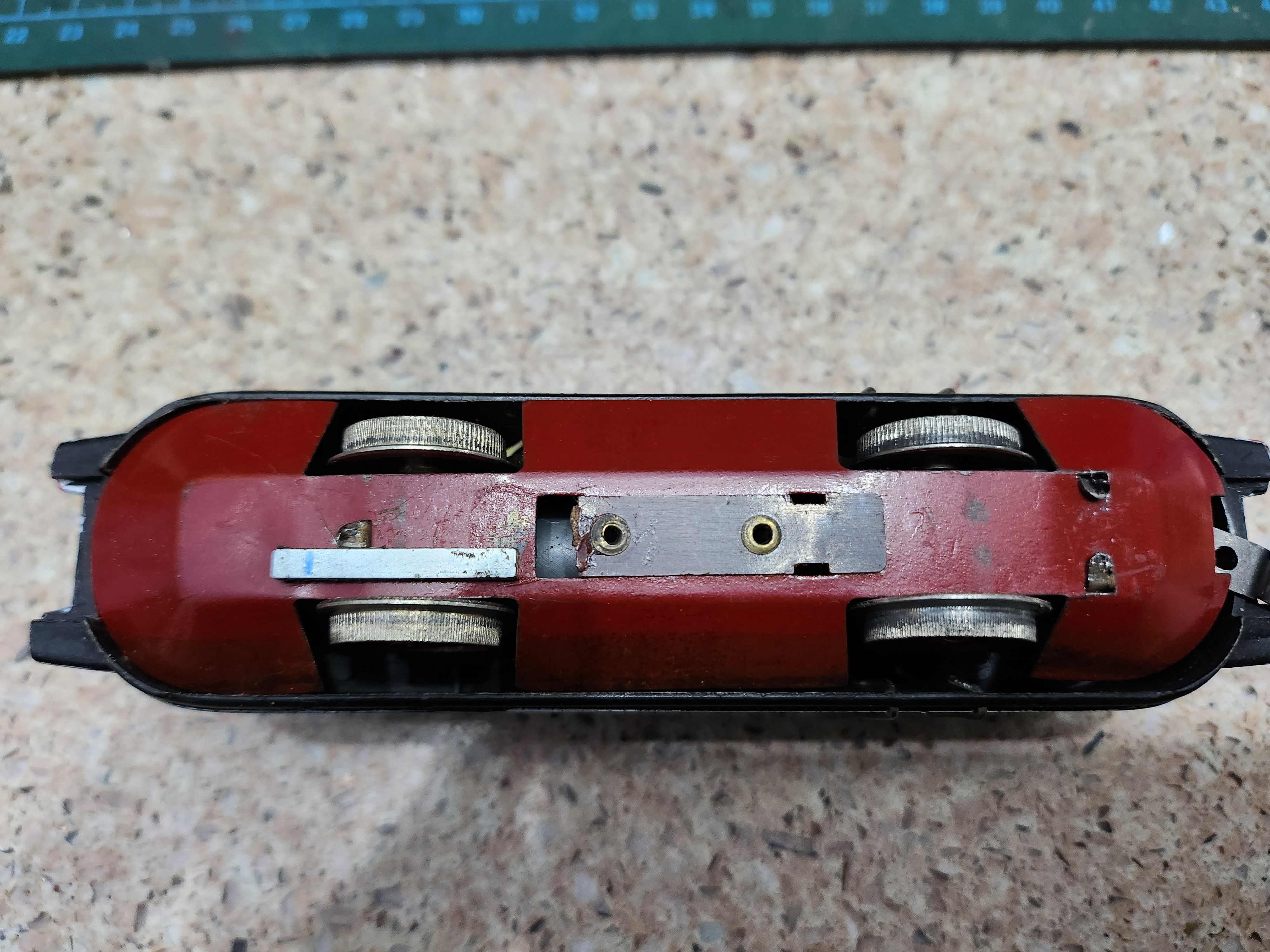

Subire imagenes.

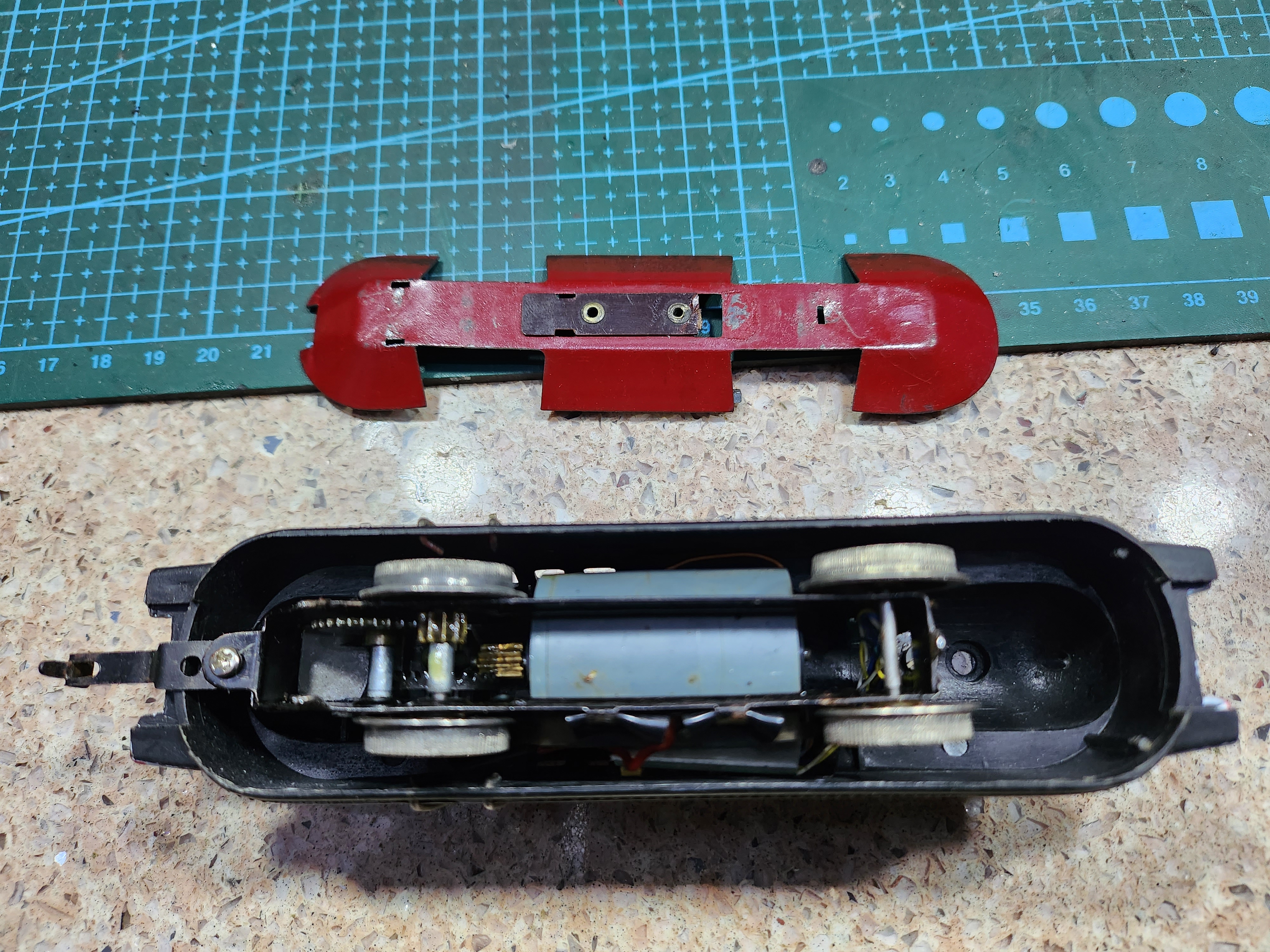

Si, conserva el motor original Paya de la tanque, que es identico al de la carenada.
También vale la fijacion del chasis a la carroceria y tapa inferior.
Y por el mismo precio he podido restaurar otra loco Paya (otra tanque) y tambien digitalizarla... :D

Lo prometido es deuda...
Adjunto alguna foto.

Hola... muchas gracias por las imagenes..
yo que no tengo ni idea de digital.. yo me inicié con estos "trastos" que funcionan con pilas y ahí me quedé, ahora con trafos de 12 V y demás, tenía entendido que en digital se tenía que aislar el motor, por otro lado entiendo que digitalizar semejante motor - pesa un montón - que funciona a 4,5 V ¿¿ como rueda esa loco ?? entiendo que de manera mejorada ??

Tambien podrias digitalizar la loco de 4,5v (pilas) poiendo un transistor despues del decoder para que baje la tension a 5v. En mi caso el motor es de 12v, por lo que no hace falta.
No tienes que aislar el motor.
Rodar... bueno es un motor muy antiguo, tosco, no se puede pedir que sea fino y suave como los actuales, pero son los originales y no quiero modificar la loco. Perderia su esencia. Pero al poner el decoder (Lenz), mejora bastante.

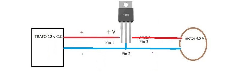

Hola de nuevo.. disculpad mi ignorancia, no acabo de ver como interponer un regulador 7805 entre la CC de un trafo de 12 V hasta un motor de 4,5V..
En mi maqueta ( desmontada por cambio de domicilio ) intenté hacerme todo lo posible de manera "casera" y en el tema eléctrico - construí un transformador a CC a partir de un trafo de 220 C.A. para dar 12 v C.A. y 2 A, interpuse pte. diodos, condensadores y demás para tener CC de salida y usé un LM317T que permite un posterior ajuste de voltaje máximo de treinta y pico V hasta 1,2 V con un regulador casero, decir que genera bastante calor ( no sé si por el voltaje ) y precisa de un disipador, decir tambien que hay un voltaje residual que no puedo anular y que ya pregunté en el foro como eliminarlo o bajarlo ( con diodos ) pero persiste un minimo voltaje que creo que es usual con este tipo de reguladores..
En el caso del 7805 es igual ???
Como se puede invertir la polaridad para hacer un cambio de sentido de la loco ??

Si la pregunta es sobre cómo conectar el 7805, esta imagen lo muestra. La salida será la misma que +V (-0,7V?) si no supera 5V, y se reduce a 5V si la supera. En el montaje para un motor no se precisan condensadores de filtro.

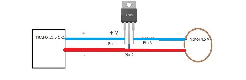

Mensajes: 1525
Registrado: 13 Ene 2013 01:23

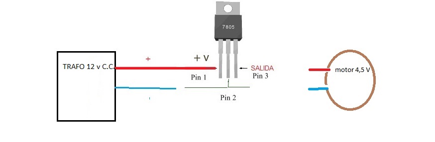

Reitero y disculpad mi desconocimiento en electrónica.. no acabo de entender el conexionado tal como lo mencionais..
adjunto esquema para que me indiqueis como sería la conexión de un trafo de 12 v C.C. al motor de 4,5 V C.C... por otro lado al cambiar la polaridad del trafo, cambia la polaridad en el motor y por tanto el sentido de marcha de la locomotora ?? estando este regulador por "en medio" del circuito.. genera calor ??? el LM317T si.
Explico que monté un transformador a partir de copiar esquemas de Internet y que durante el uso de la anterior maqueta, algunas locomotoras ( las de calidad como la valenciana de Roco, la 040 de Piko o el camello de E.T. rodaban con una finura excelente )
el LM317T dejaba un voltaje residual ( no sé como poner un enlace a este hilo.. pero si poneis en el buscador eliminar voltaje residual, sale ) de 1,27 voltios, si no recuerdo mal y conseguí bajarlo hasta 0,5 V poniendo 2 o 3 diodos en serie - tendría que desmontarlo - al final poniendo un vagón J de Electrotren en una via muerta ya se eliminaba del todo.
SALUDOS Y GRACIAS

Si, asi es correcto, la salida del 7805, debes coectarla a las patillas del variador de Paya o Jyesa, donde hacen contacto las pilas, no directamente al motor. Y no importa el sentido, puesto que es el variador el que se encarga de cambiar el sentido y velocidad. Dicho de otra forma, solo sustituyes las pilas de petaca por la alimentacion de un trafo. La conexion debes hacerla a las patillas o contactos donde lo hacen las pilas.

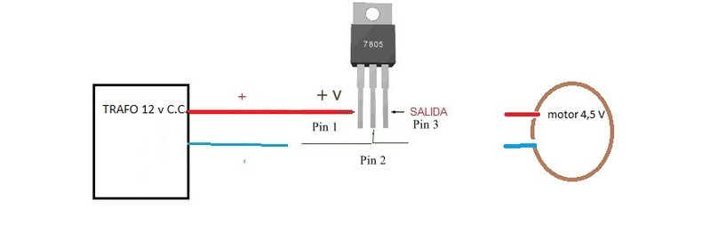

Mensajes: 1525

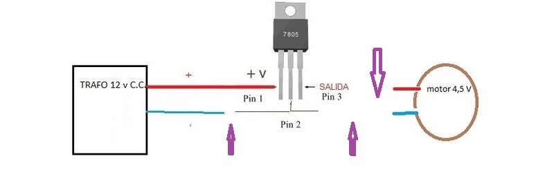

Disculpas de nuevo.. marco con flechas mis dudas de conexionado, por otro lado dices que he de hacer el conexionado con las salidas del portapilas ??¿¿
el portapilas ya me dá 4,5 V ( si pongo una pila de petaca ) yo entiendo que tengo un trafo de 12 V CC a tope de voltaje e interponiendo 7805 disminuiré el voltaje a 5 o 4,5 V ( como la resistencia que mostré antes )..por otro lado, si seguimos con el trafo y bajo el potenciómetro a la mitad y da una salida de 6 V ( por ejemplo ) entenderé que una loco a 12 V irá a mitad de velocidad ( de manera aproximada, claro está ).. una loco Payá o Jyesa a pilas le llegarán 2,5V ??? e irá a mitad de velocidad, cambiará el sentido de la marcha si cambio la polaridad del trafo ???
SALUDOS

Mensajes: 1525
seria así ??
