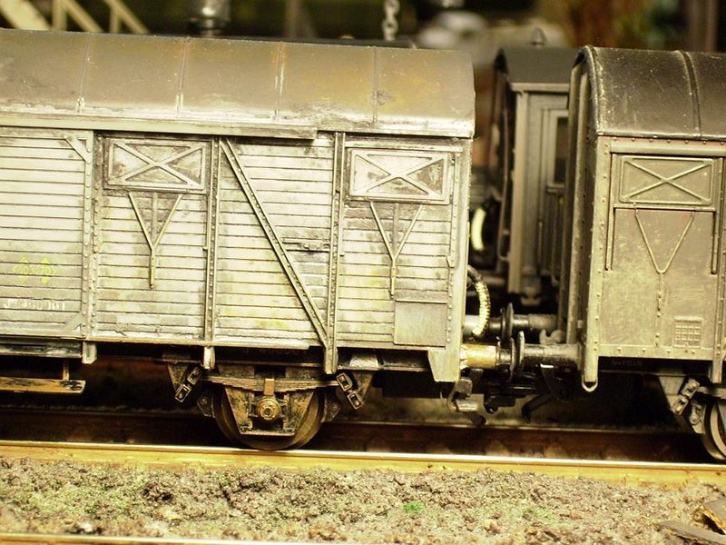

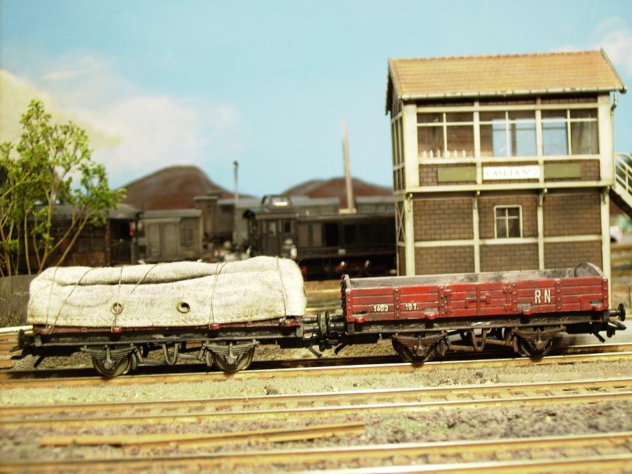

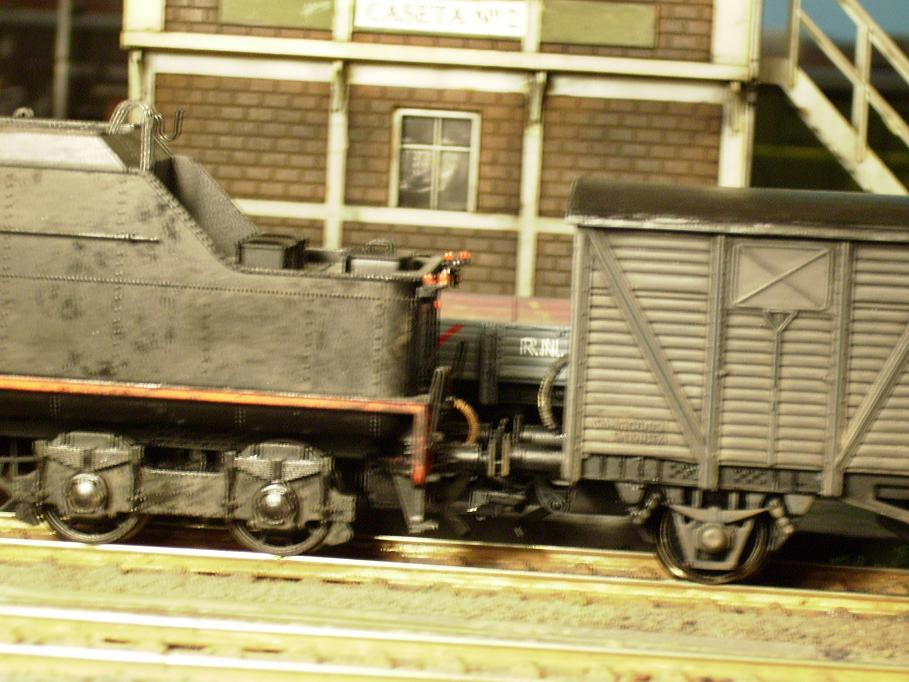

Yo uso la referencia 40343 de Roco cinemática de elongación para vagones de 2 ejes. Y les añado la referencia
Märklin 7203 de enganches cortos. Puedes enganchar material con enganche de lazo.
Los de flecha de Roco a mi se me desenganchaban a menudo y no puedes mezclar otro tipo de enchanche.
Unas fotos:
Miquel

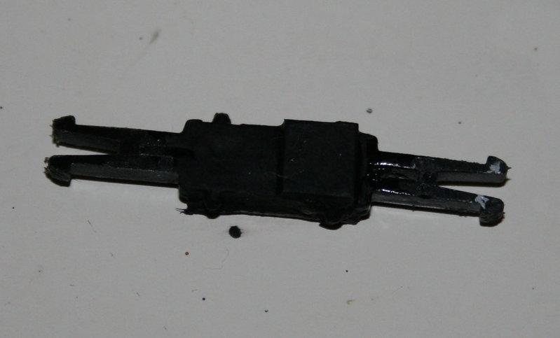

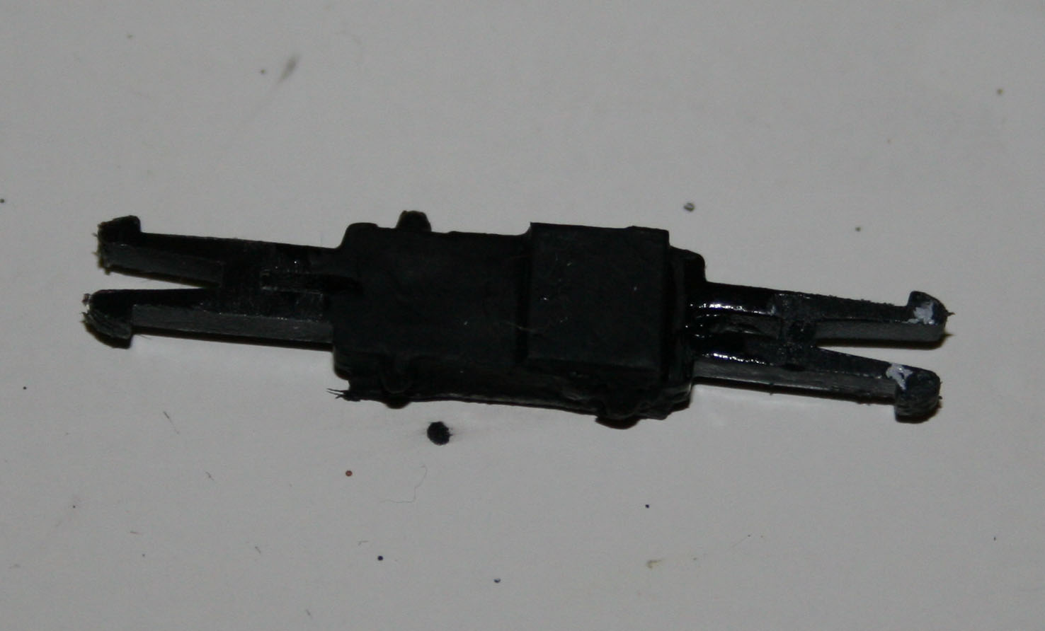

Para que en el TER te queden los fuelles pegados no te compliques la vida con "obras" en tú unidad, fabricate este enganche que es facil de hacer y barato...

Alco, lo unico que puedes hacer con esos modelos antiguos es bricotren, un material múy bueno de trabalar y malear para fabricar piezas es la plancha de Evegreen, yo me fabriqué unos para la BR94 de Fleischmann por que eran larguiiisimos...
