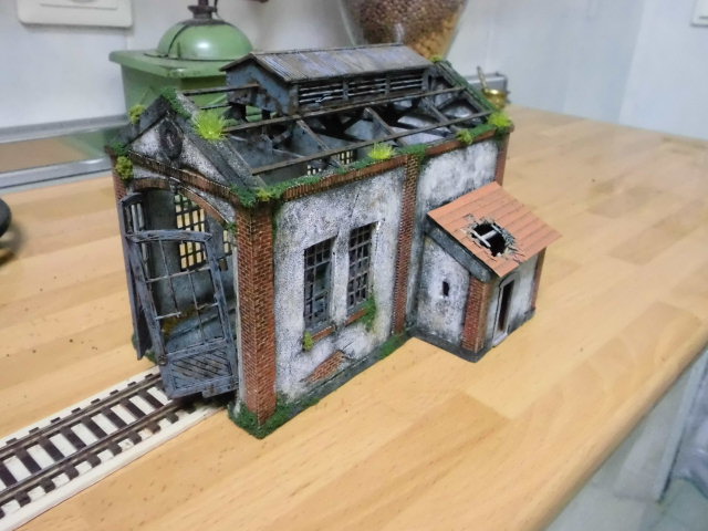

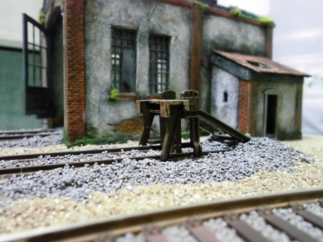

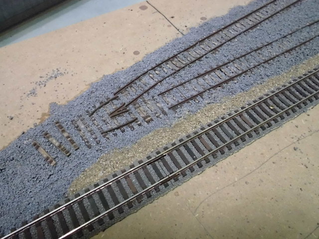

Sigo avanzando en el modulo. He colocado el cocheron en su sitio y las vias abandonadas, he añadiso el balastro y algo de terreno.
deposito 049.jpg (233.94 KiB) Visto 4261 veces
deposito 051.jpg (220.6 KiB) Visto 4261 veces
deposito 047.jpg (259.57 KiB) Visto 4261 veces

Hola, eurico, gracias por tu comentario, lo primero y ahora te explico: el deposito es de Vollmer, retocado con madera de balsa para darle mas anchura a las paredes, y estas cubiertas con asfalto de Busch para imitar el enfoscado. Los ladrillos de las esquinas son los que trae de plastico y el respiradero y la uralita es de un kit de un almacen que venia de mas.
Las puertas del cocheron estan primero pintadas en negro, luego con pincel seco pintada en gris y por ultimo, un ligero pincel seco con un color marron.
Tengo intencion de construir unas casas parecidas al cocheron, pero la construccion va a ser integral y estas si van a ir con ladrillos de redutex, la estructura de madera de balsa, si te interesa me lo dices y te lo detallo.
Si necesitas mas detalles de algo, me lo dices y te lo intento aclarar.
Te dejo una foto del kit y de la transformación.

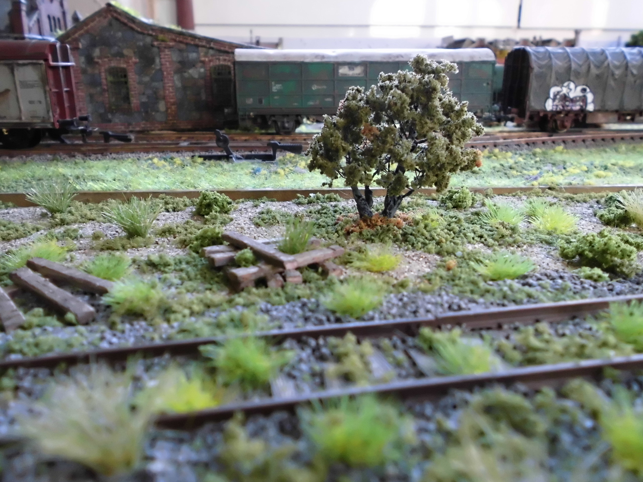

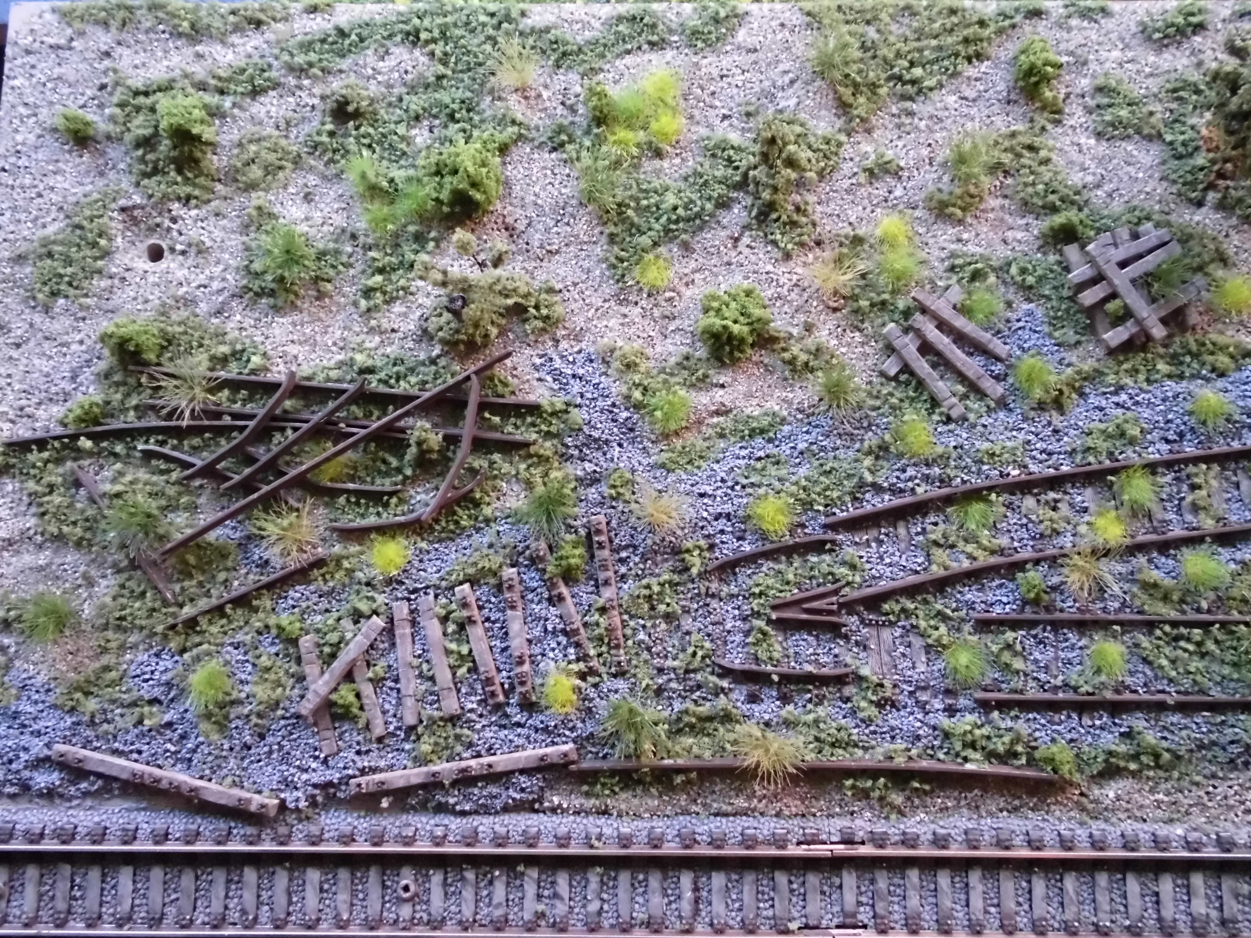

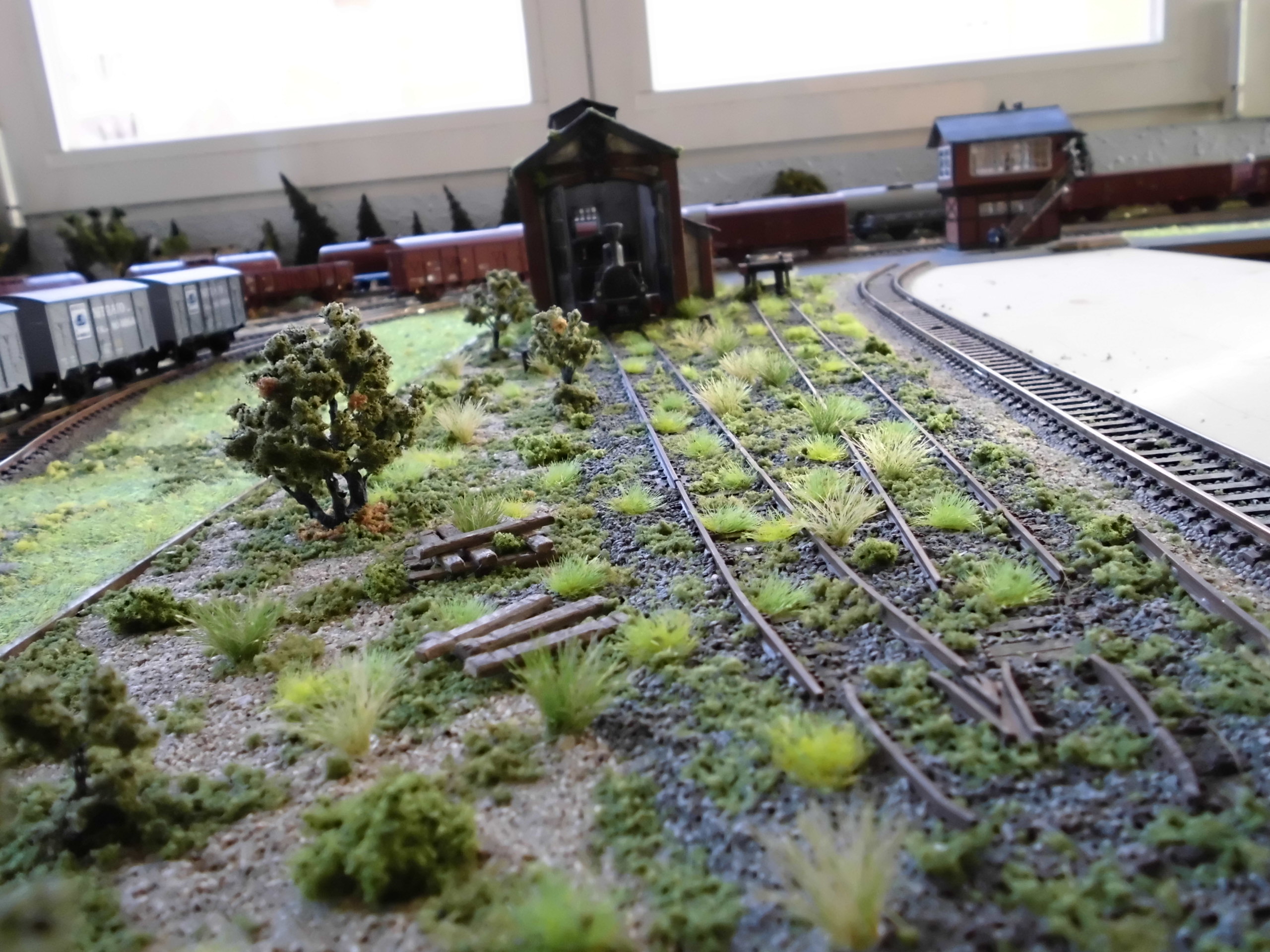

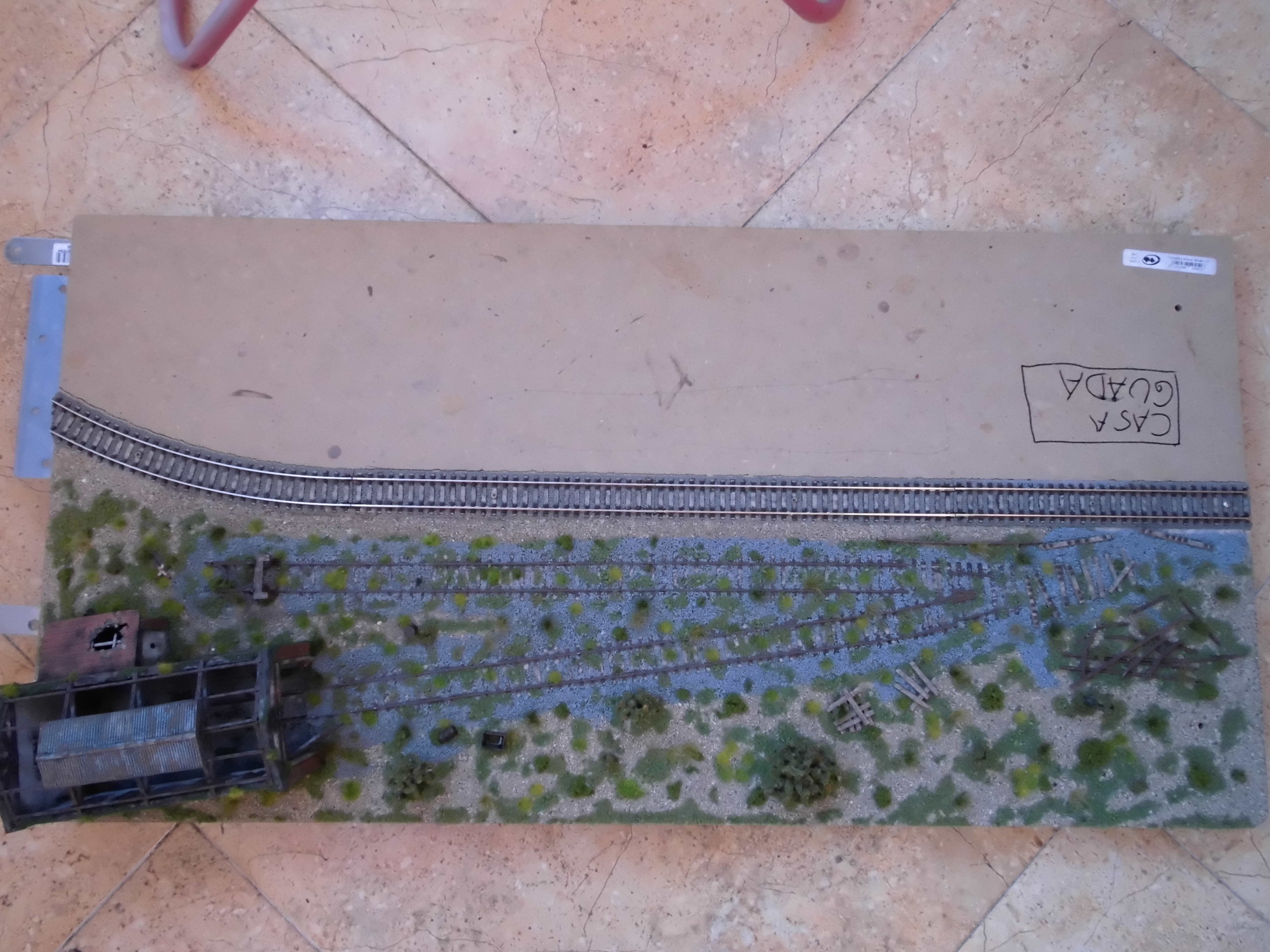

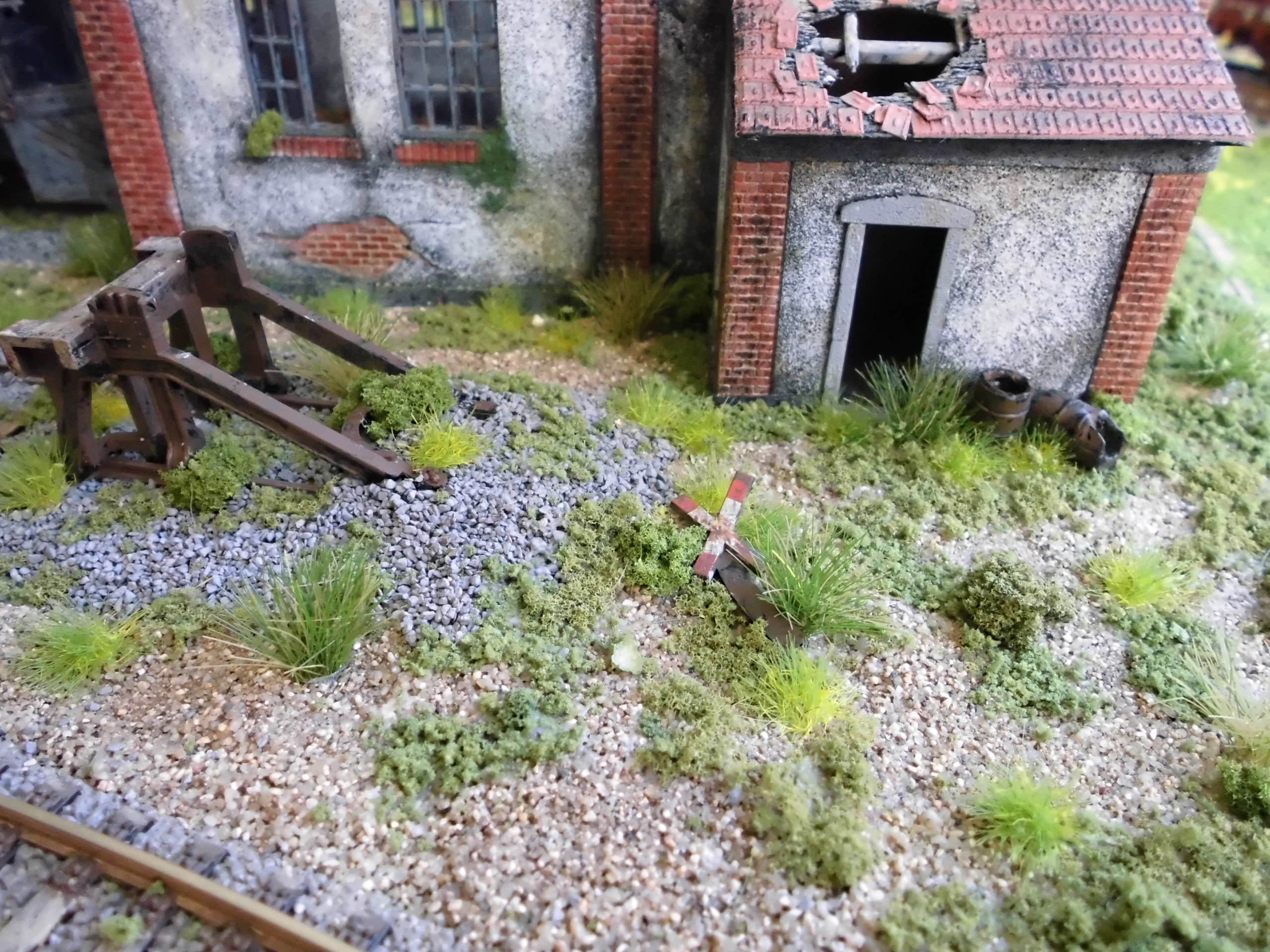

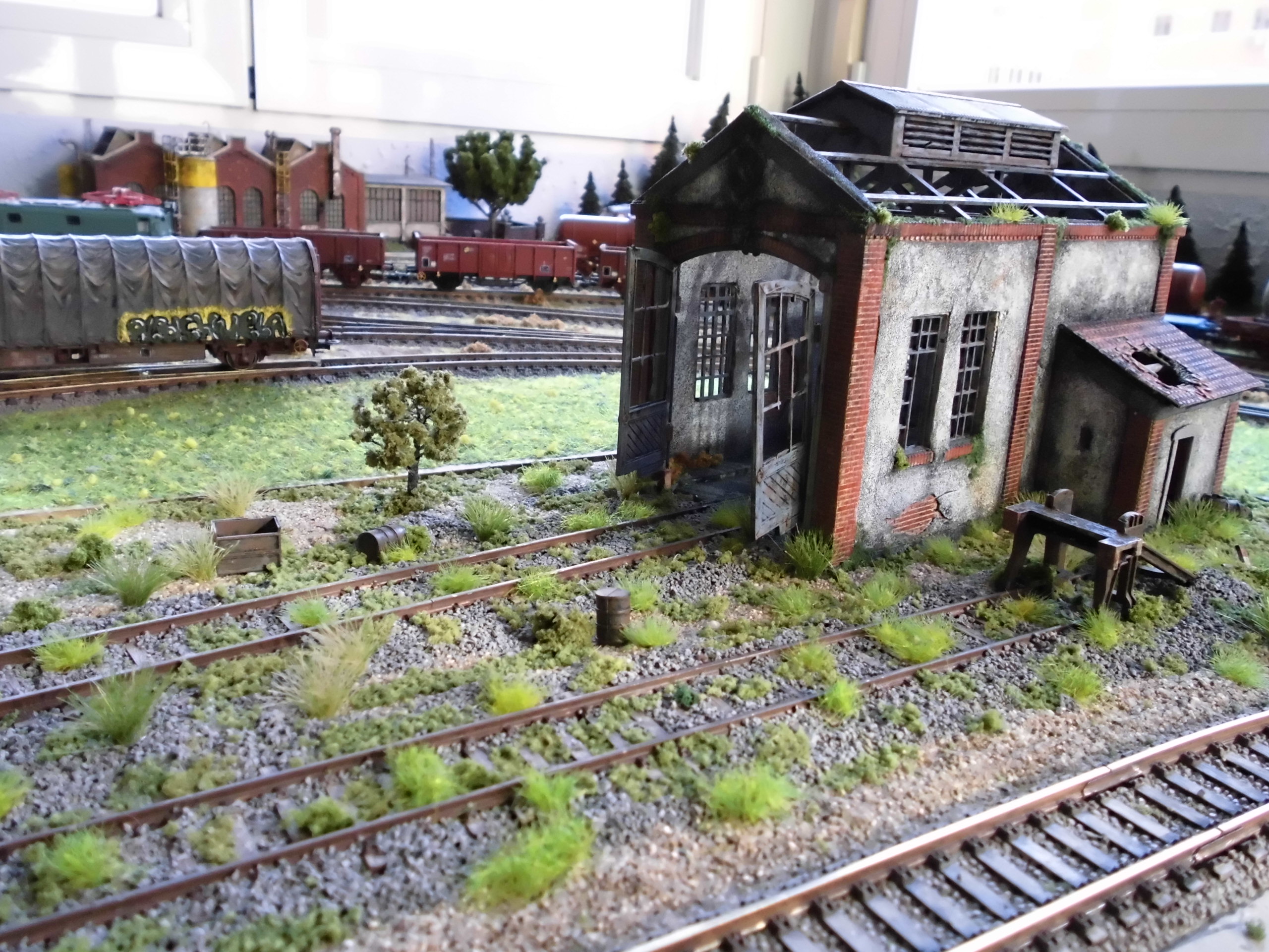

He terminado la decoración de la via abandonada, que es la mitad del modulo y ahora toca diseñar la otra mitad. Espero que os siga gustando.

Hola me encantaría saber como as echo el terreno,y tb la vegetación estoy en este proceso de mi módulo y me encanta este acabado del tuyo,por favor si puedes poner fotos del proceso mejor .un saludo

Muy chulo, enhorabuena por todo :P . Los mechones de hierba esos como los has realizado? con pelos de brocha previamente pintados o cómo?
