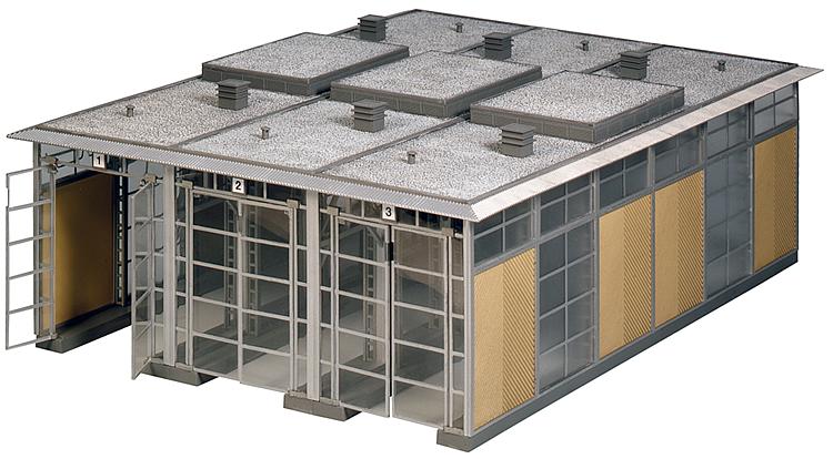

Gracias, la cochera es inspirada en la cochera moderna de faller la referencia 120217 E-Lokschuppen, 3-ständig, jejeje, me parecio un diseño muy moderno y pense hacer algo parecido mezclando el techo con las cristaleras grandes sobre superficie de hormigón.
Esta es de donde me he guiado.
Un gran saludo.

Sabes que es lo que más me gusta, que en vez de comprarla la has intentado hacer tu mismo que es lo más difícil. Lo bueno de esto es que tu cochera no la tendrá nadie más, es única y también tiene una historia propia en vez de un numero de referencia.
Hay que promover la auto construcción de elementos!! je je je :D

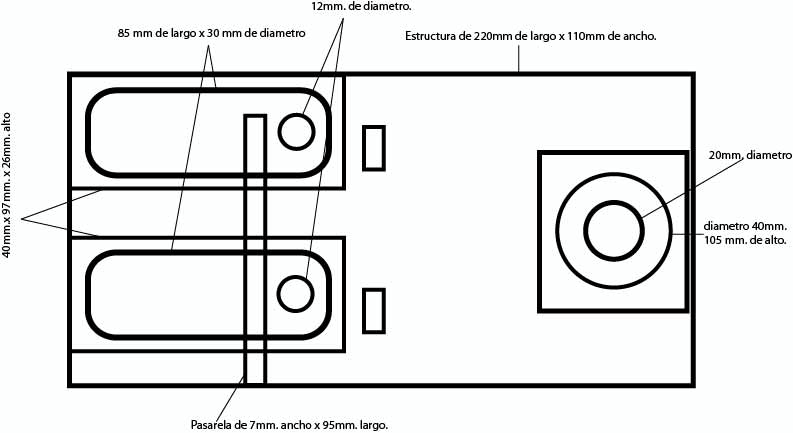

Pues veras, para los depositos diesel y agua conjuntos, hay uno tambien de faller del que quiero pillar varias ideas, es este.
http://www.faller.de/App/WebObjects/XSeMIPS.woa/cms/layout/lid.223/bid.149/120157.html
Es interesante porque pone que son para los dos tipos de locomotoras, aunque puedes ponerla entera como depositos diesel.
Mi idea es hacer los depositos con jeringuillas de cocina que dan más o menos el mismo diametro de los pequeños depositos dobles, unos 30 mm. de diametro y para el otro de agua, tengo que buscarle algo similar pero en 40 mm. buscare en los chinos a ver si veo algo de ese tamaño.
Para las tapas de desposito he visto que son solo 12 mm. de diametro y con algunos botones se pueden hacer, incluso no tengo que perforar los agujeros para las tuberias, para el otro es de 20 mm. no se si habra botones tan grandes, aunque creo que si de algun chaquetón puede venirle bien y se ahorra trabajo de ir perforando.
Para las tuberias y mangeras usare fundas de cables y tubos de bastoncillos de algodón, que son perfectos de tamaño, lo malo sera buscar unas escaleras acorde con el tamaño, eso va a ser los más complicado, aunque puedo hacerlas igual que las que hice para los pasos subterraneos pero adaptandolos a la estructura.
Hay ciertos detalles que con arandelas, cartón, alguna que otra hoja impresa y alguna cosilla más se pueden apañar y quedar muy monas.
Cuando la vaya a empezar te pondre imagenes vva1881.
P.D. Además lo bueno que tiene es que se uso desde el 1946 hasta 1977 margenes bastante grande y que cubre unas buenas epocas.
Edito para poner un esquema con las medidas en vista superior de la estación de repostaje.

Si con esa lista de materiales te sale lo que has contado me hago uno de cabeza ;) , para empezar me voy a descargar las medidas y a echarles un vistazo que esto ya va cogiendo forma.

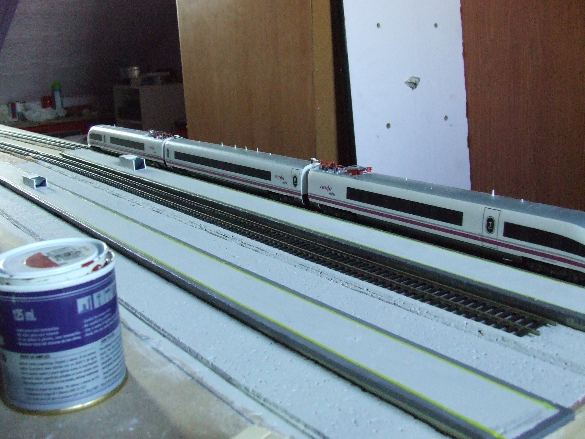

Una pregunta, ahora que veo la foto de la estación me asalta la duda, los andenes los vas a hacer más largos o acaban ahí?

Estaba pensando en dejarlos de 1 metro, que es tal y como esta, aunque me da opción a ampliarlo a casi 2 mts. más adelante, por eso no estoy muy preocupado, entre esas vias lo máximo que voy a meter es una caseta de control electronico que podre quitarla de ahi y ponerla en otro lado por si meto más anden.

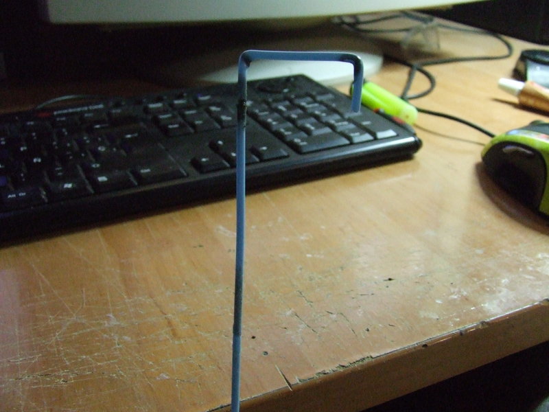

Ha, voy a poner una fotillo de algo que acabo de probar, unir bastoncillos, doblarlos y que parezca una tuberia, jeje, haciendo pruebas de material para cuando haga los surtidores.

Tu que tienes espacio hazlos largos los trenes lucen más ;)
Los tubitos los has doblado con calor por lo que veo pero con qué los has empalmado?

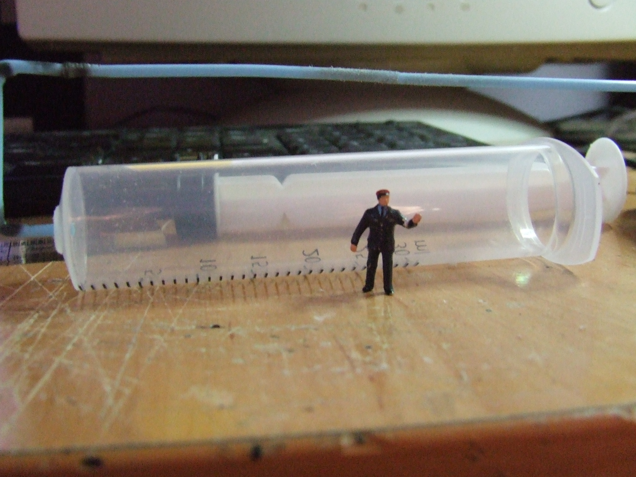

Bueno he encontrado jeringuillas de rellenar alimentos de 27mm. de diametro, no llega a 30mm. pero voy a poner una foto para que se vea con respecto a un muñeco de H0, esto subido en su soporte puede quedar muy cerca de como queda en la de faller.

Ups. los dos escribiendo a la vez, jejeje, lo he empalmado tambien con calor, pero despues lo he lijado para igualar.
