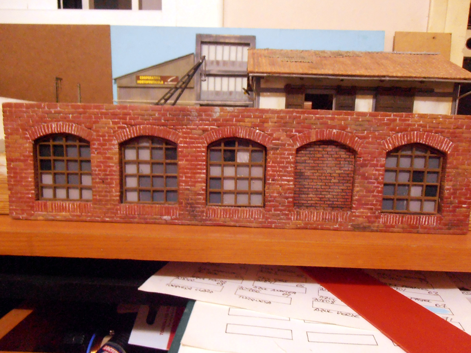

Os pongo mas avances.

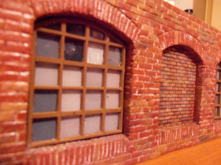

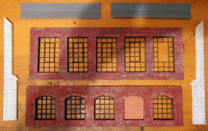

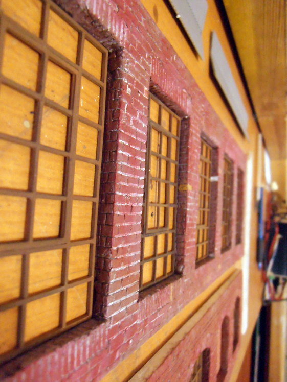

Esta vez realizando la fachada de un edificio que ira donde esta la bomba de agua, carbón, y arenero. En un principio serán unos 3 edificios, y os dejo instantáneas del primero de ellos.
Se ha usado "Delpron"/"carton pluma" de 5mm, realizandose todo el tallado de los ladrillos a 3x8mm aprox. Tras capa de imprimación se ha pintado de color rojo ladrillo de Humbrol (ref. 70) y se ha patinado algunas zonas con color blando. La decoración no esta terminada todavía.

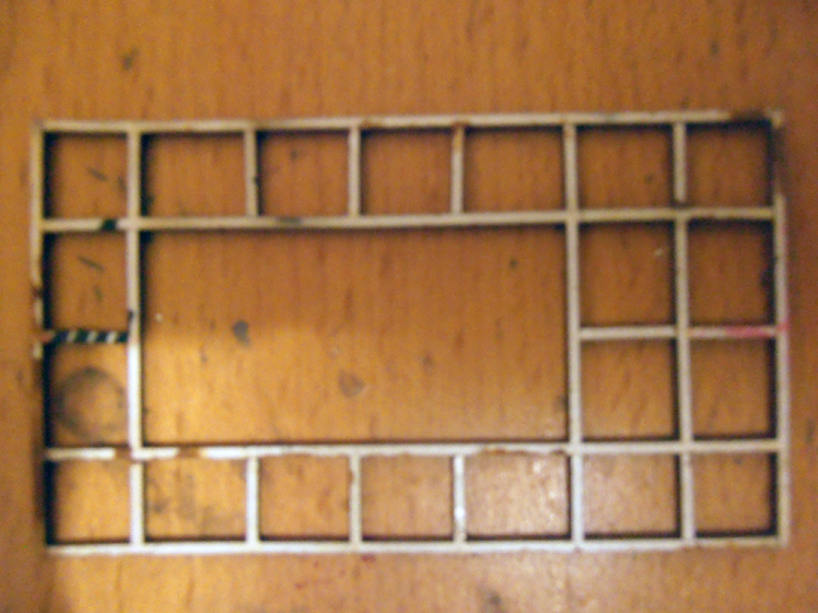

Las ventanas están realizadas en su totalidad por cuadradillo de 1x1mm en Evergreen. Para la cual fue necesario un "utillaje" casero.
Las ventanas superiores en su zona central serán en principio pivotantes.
Tengo pendiente hacerle un pequeño bastidor por dentro con listoncillos de madera, sobretodo en las esquinas para evitar roturas ya que los laterales sobresalen un poco. Para el tejadillo usaremos retales de un kit de Kibri.
Conjunto previo
Detalle ventana
Perspectivando que es gerundio

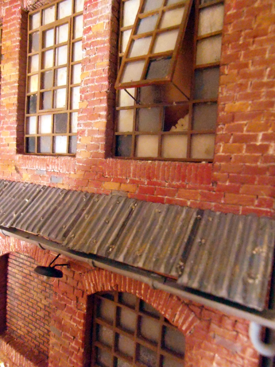

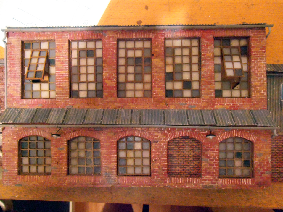

Os dejo mas fotos de los avances de hoy y voy comentando.
La imagen muestra las ventanas inferiores ya instaladas. Como cristal he usado acetato transparente de espesor 0.75mm y que ha sido comprado en "servicio estación" por si alguien es de Barcelona y lo quiere adquirir allí.
Para pegar los marcos al acetato usaremos el "micro kristal klear" de microscale, que lo adquiri en tienda Palau.
Vista general ventanas inferiores
Detalle tapiado
Mensajes: 691
Registrado: 20 Ago 2011 11:29

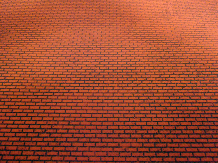

Los ladrillos de la ventana tapiada, son de Noch. referencia 55832 "Muro de ladrillo" y la lamina tiene unas dimensiones de 300x210mm y un espesor de 1-1.5mm. Para pegarlo creo que lo mejor es cola de contacto ceys.
La verdad es que es muy fácil de cortar y es una buena elección si no queréis pegaros la matada de marcar los ladrillos como hice con el delpron. Así veis el resultado con las dos opciones.
Como veis en la foto, solo hay que decorarlo y punto.

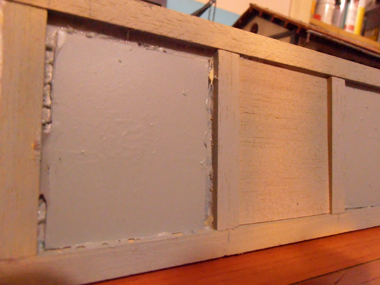

Os dejo también una foto de la parte posterior para que veáis la estructura para dar mayor rigidez a base de listocillos de madera de 10x5mm, espesor 4mm.
Detalle de la lamina Noch ref.55832
Refuerzos con listoncillos de madera

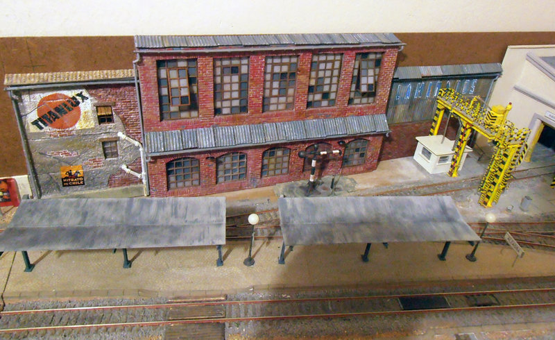

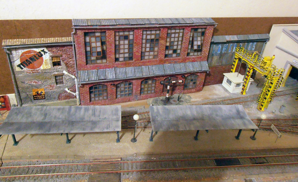

Os dejo una colección de mas fotos de los 3 edificios en los que estaba trabajando, y os voy comentando.
Quedan todavía detalles por añadir, pero para que veáis un poco el encaje en la maqueta.
Las tres primeras son del conjunto general.
vista general 1
vista general 2
vista general 3

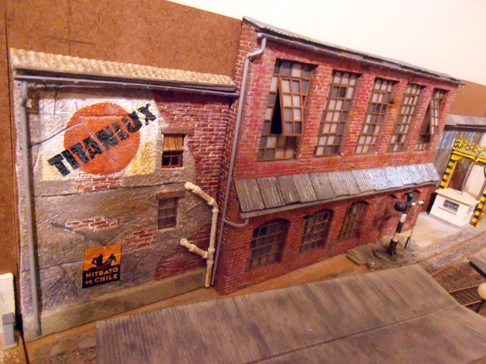

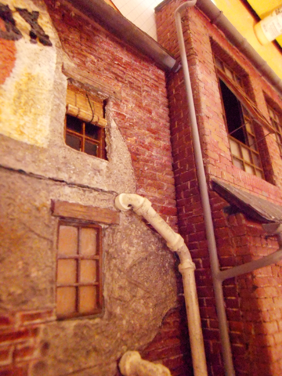

Subo mas detalles de la confección de los edificios.

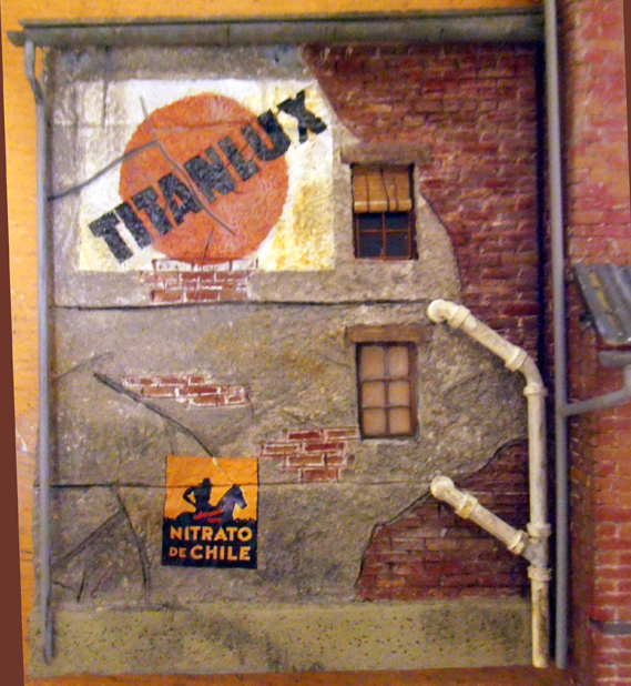

La casa adosada a la fabrica esta realizada con Delpron de 5mm. Se ha procedido a labrar minuciosamente los ladrillos.
El logo de TITANLUX esta rotulado y pintado, los bajantes del WC están realizados en Evergreen, y para los canalones, como no tenia perfiles y después de darle vueltas y mas vueltas a ver como me lo podía montar, decidí usar canutillos de lo que se usan para encuadernar.
La solución es fantástica, buena, bonita y barata; así que a partir de ahora voy a usar este método.

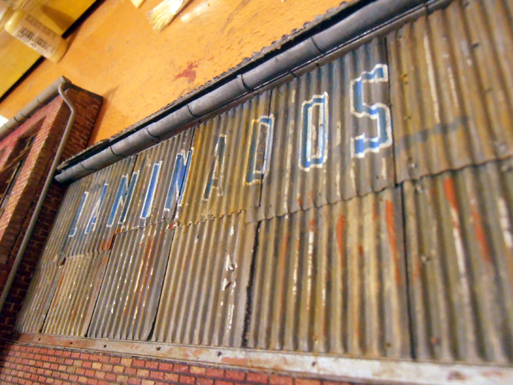

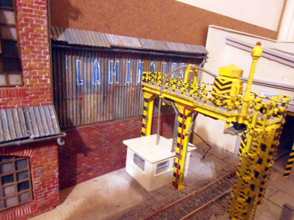

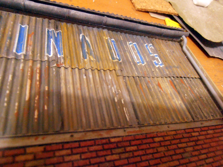

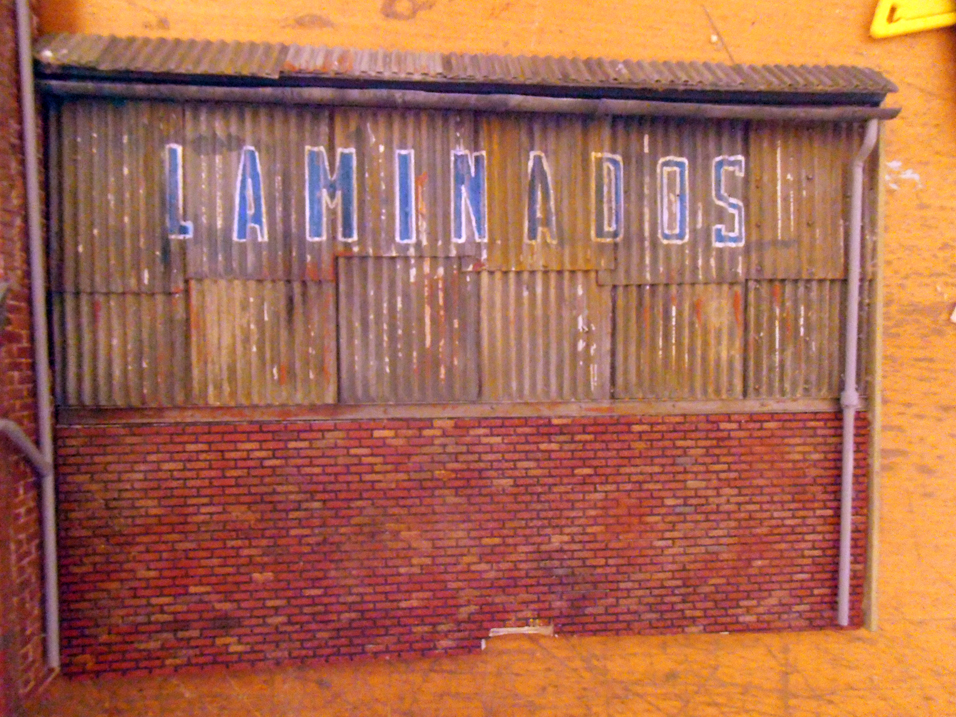

Y finalmente la fabrica de laminados.
Como esta pegada al arenero, se ha usado delpron de 3mm.
La parte inferior esta hecha con Noch. referencia 55832 "Muro de ladrillo", y la parte superior con cartulina ondulada.
Las letras están rotuladas también con pulso de hierro. :)
Cuando tenga acabado todos los detalles os subo mas fotos.
En el hueco que queda entre la aguada y el arenero, tengo pensado hacer un pequeño deposito para poner un poco de carbón.
Se que no es muy grande, pero digamos que como época ya de diesel quedara espero que mínimo.

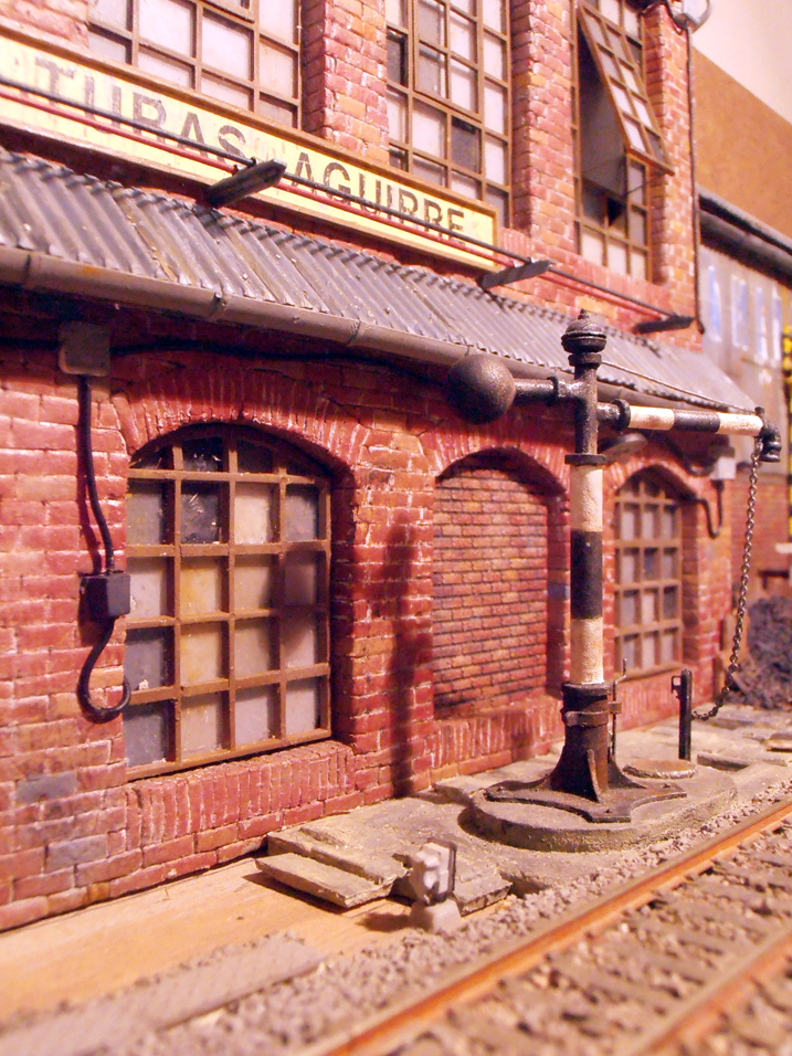

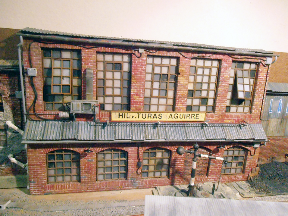

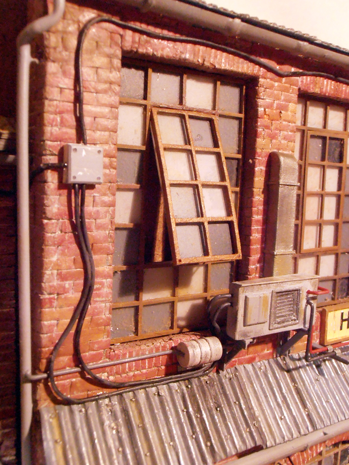

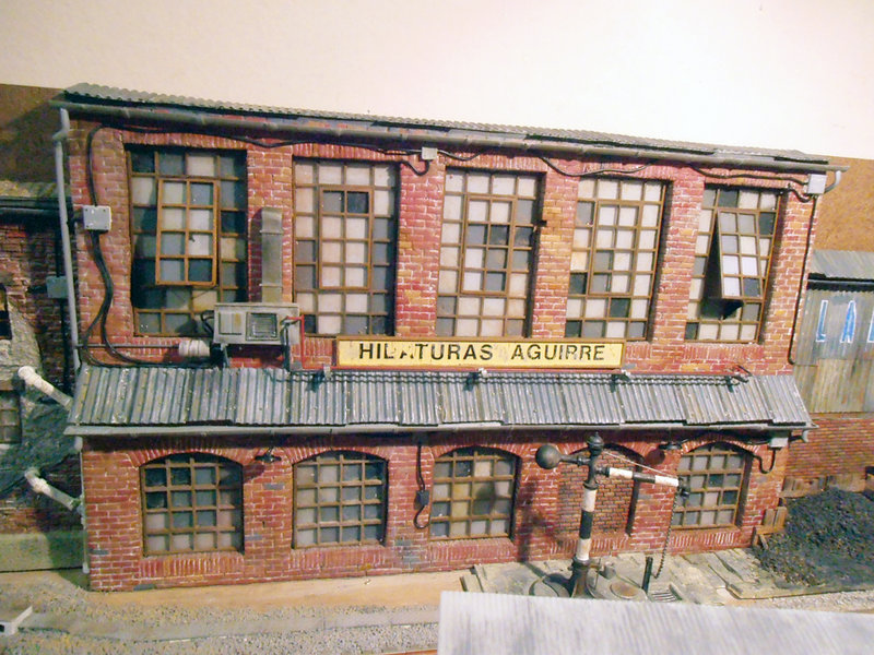

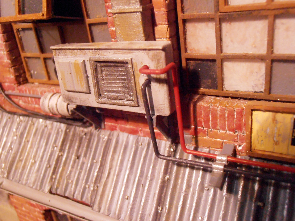

Os subo más fotos del edificio de la fabrica, "hilaturas Aguirre" esta vez ya terminado, con mas detalles que espero os gusten.
El aparato del aire y el conducto superior están hechos con Evergreen, asi como las cajas de distribución eléctrica.
El cableado es cable de color negro de 0.14mm2.
Las tuberías de agua del aparato del aire es redondo de latón de Ø1mm, los soportes son L de 2.5mm de Evergreen y las abrazaderas de las tuberias es chapa de latón de 0.1mm.
Vista general fabrica de hilaturas
Detalles tuberías y cableado aire acondicionado 1
Detalles tuberías y cableado aire acondicionado 2
Detalles tuberías y cableado aire acondicionado 3
