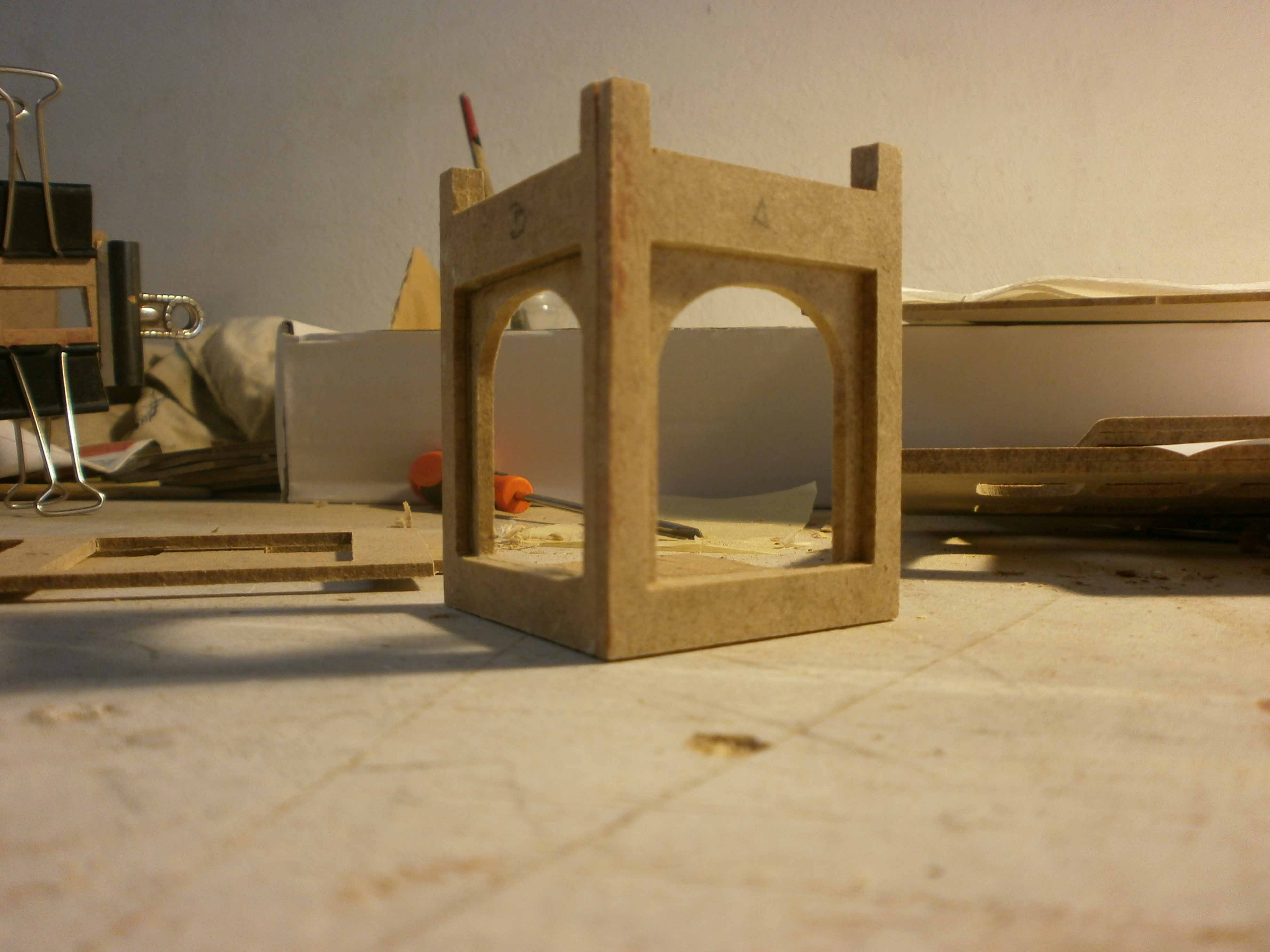

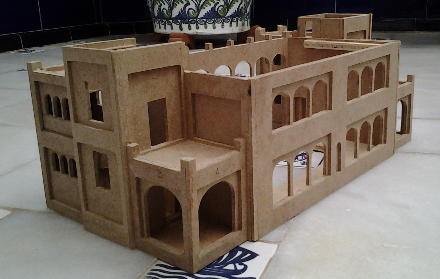

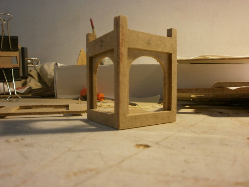

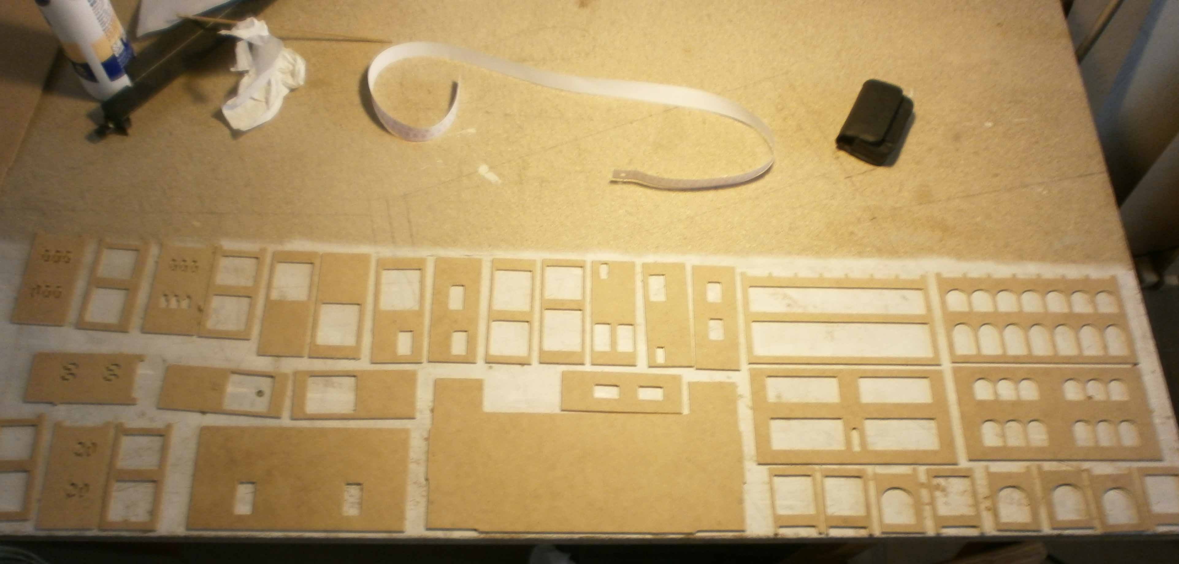

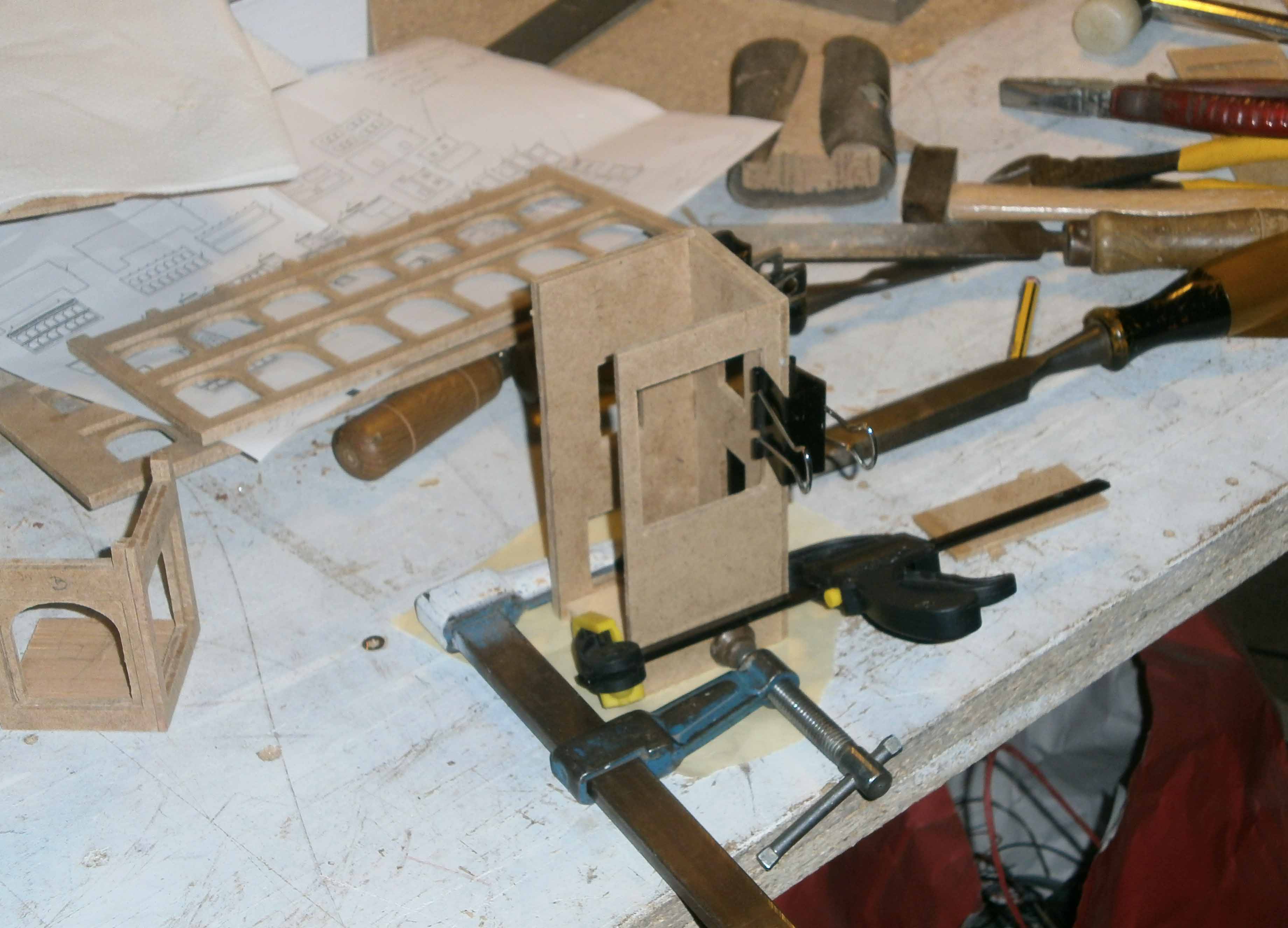

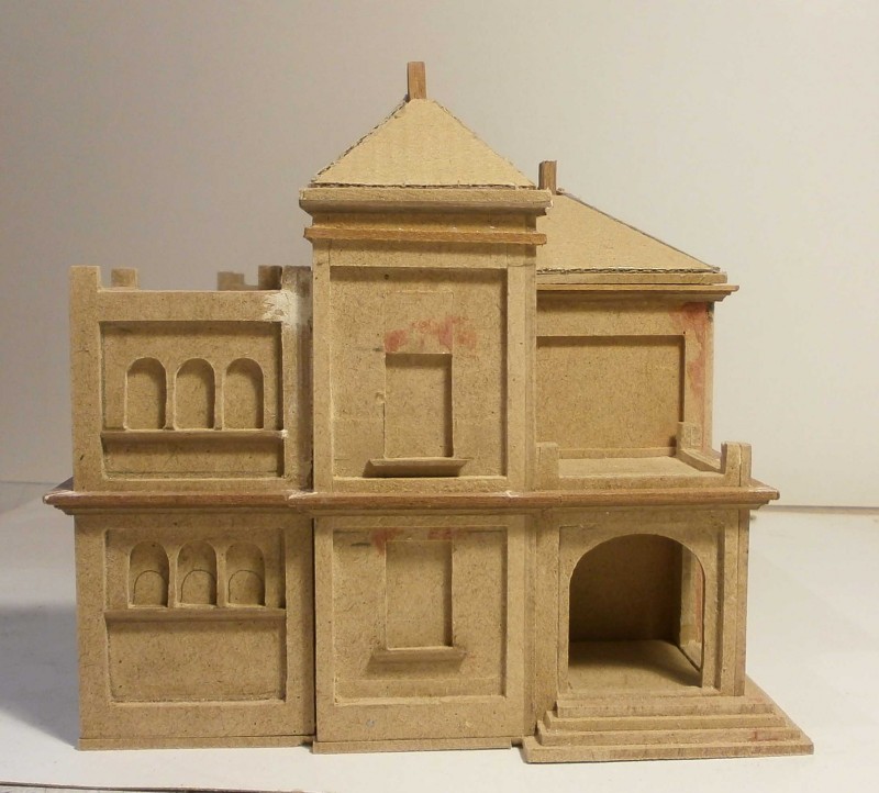

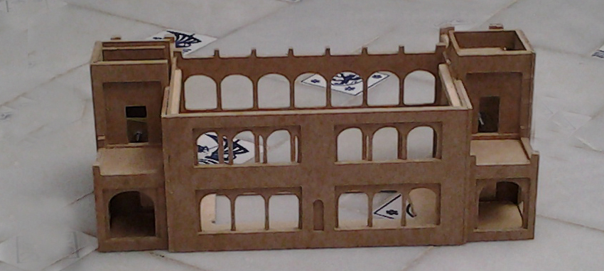

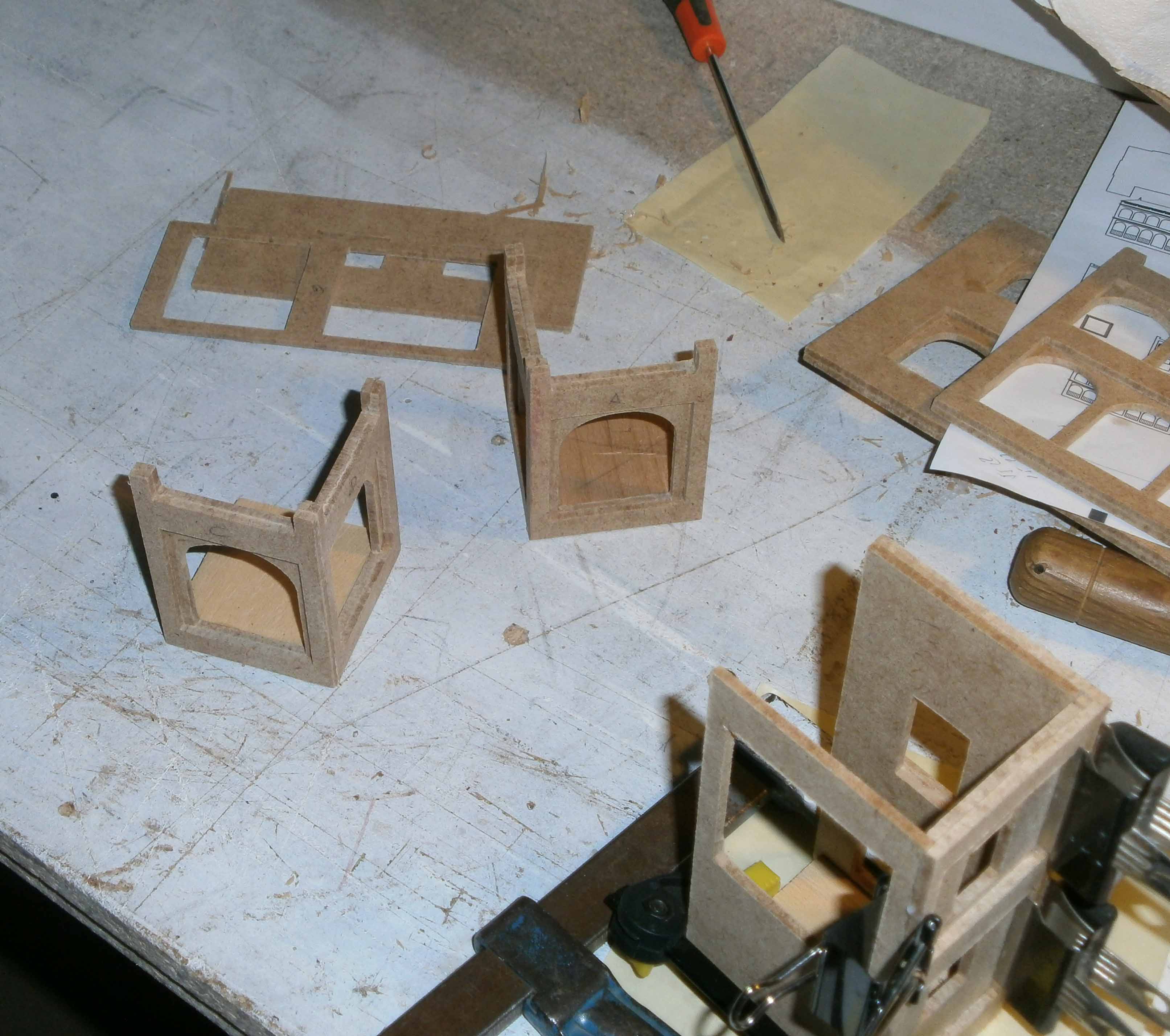

En mi misma calle hay un edificio emblemático construido entre 1928 y 1931 por el Arquitecto Aurelio Gómez Millán (cuñando de Anibal González), dentro del estilo regionalista sevillano, que ha sido siempre escuela. . En el argot popular, son "Las Escuelas Nuevas". Su labor docente continúa, hoy día y desde hace algunos años como Escuela Municipal de Música, de la que yo soy alumno. Pues bien, un día se me ocurrió intentar reproducirlo, y con los oportunos permisos empecé el trabajo de campo, haciendo croquis, fotos, tomando medidas, etc y levantando los planos en autocad. Una vez hecho esto lo mandé a cortar igual que el depósito de locomotoras que ya os he enseñado. Aunque pensemos que es facil una vez cortado, no lo es tanto porque para hacer un corte recto, la fresa tiene 4 mm y por tanto, no hace ninguna esquina, todas hay que ajustarlas a mano y tiene muchas....
Os adjunto aquí las fotos de los planos, las pieza cortadas y el comienzo del ensamblaje.
Seguiré proximamente porque me parece que no puedo subir muchos adjuntos.
Escuela de musica.pdf
Los planos
(46.79 KiB) 131 veces
Comenzando el montaje

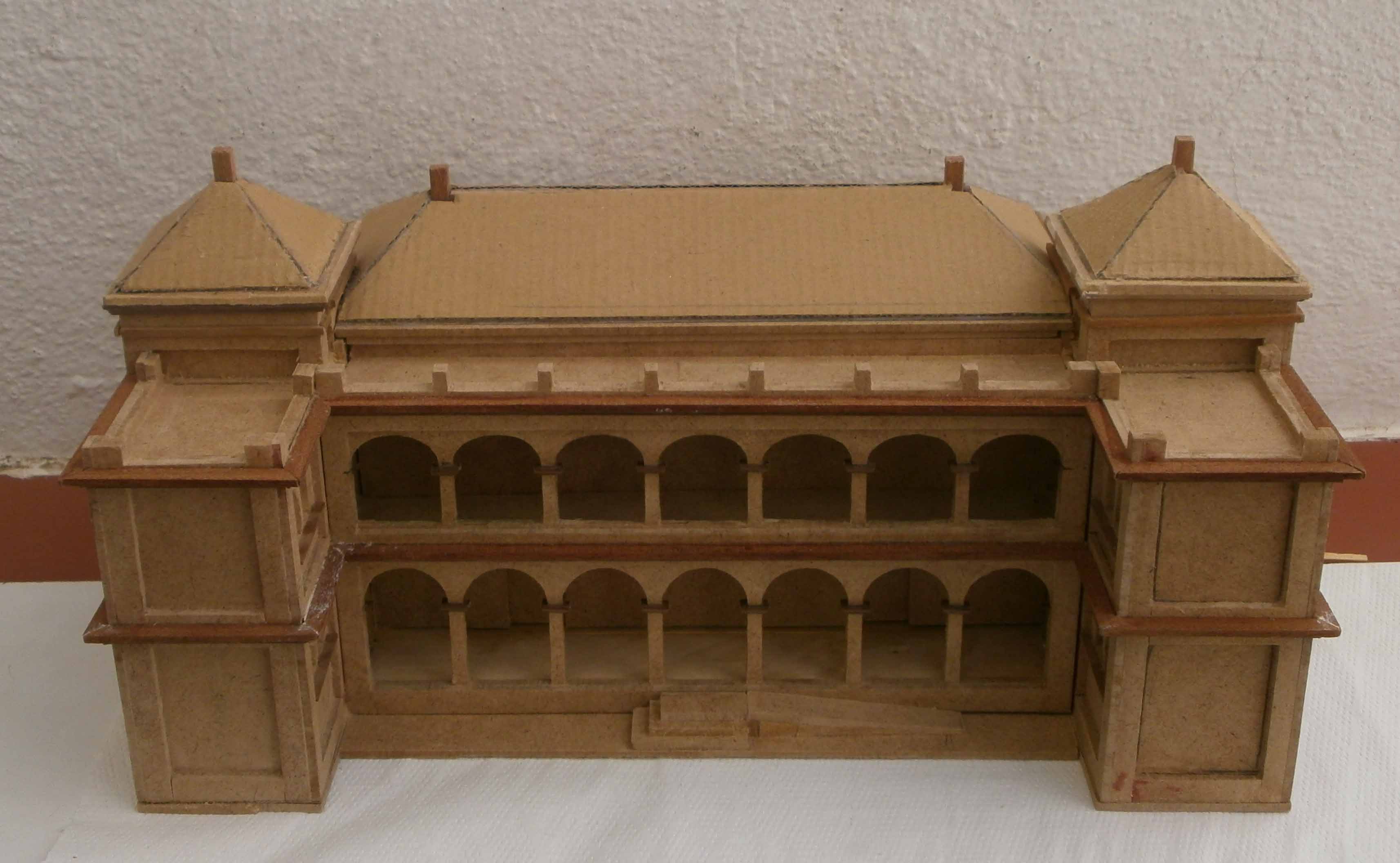

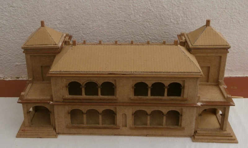

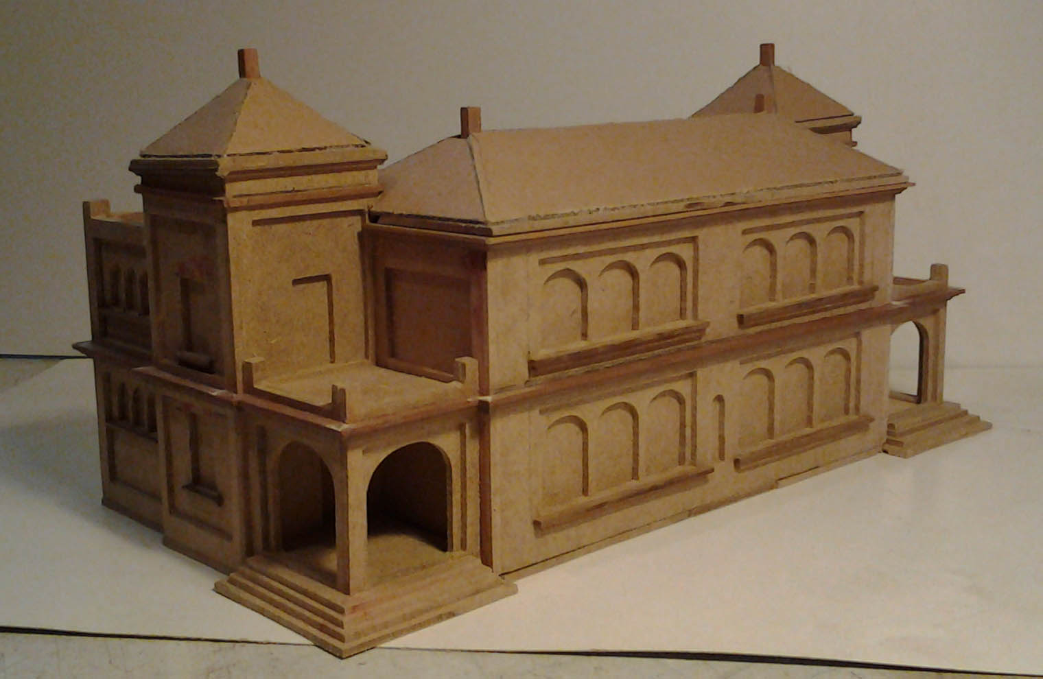

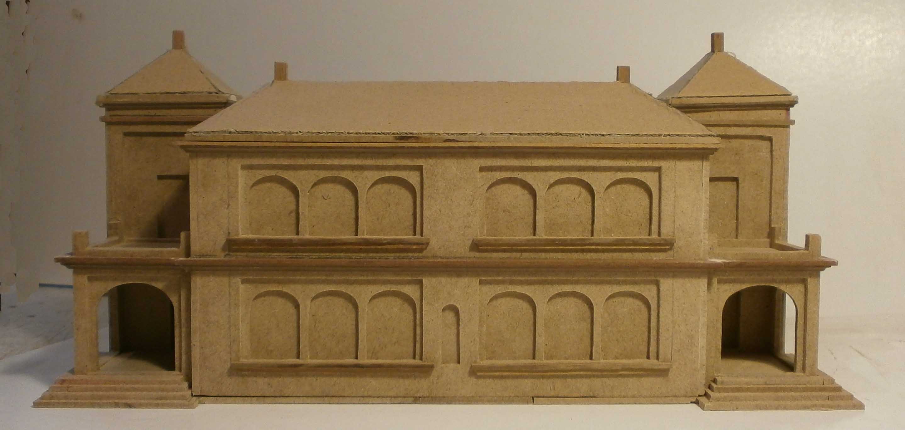

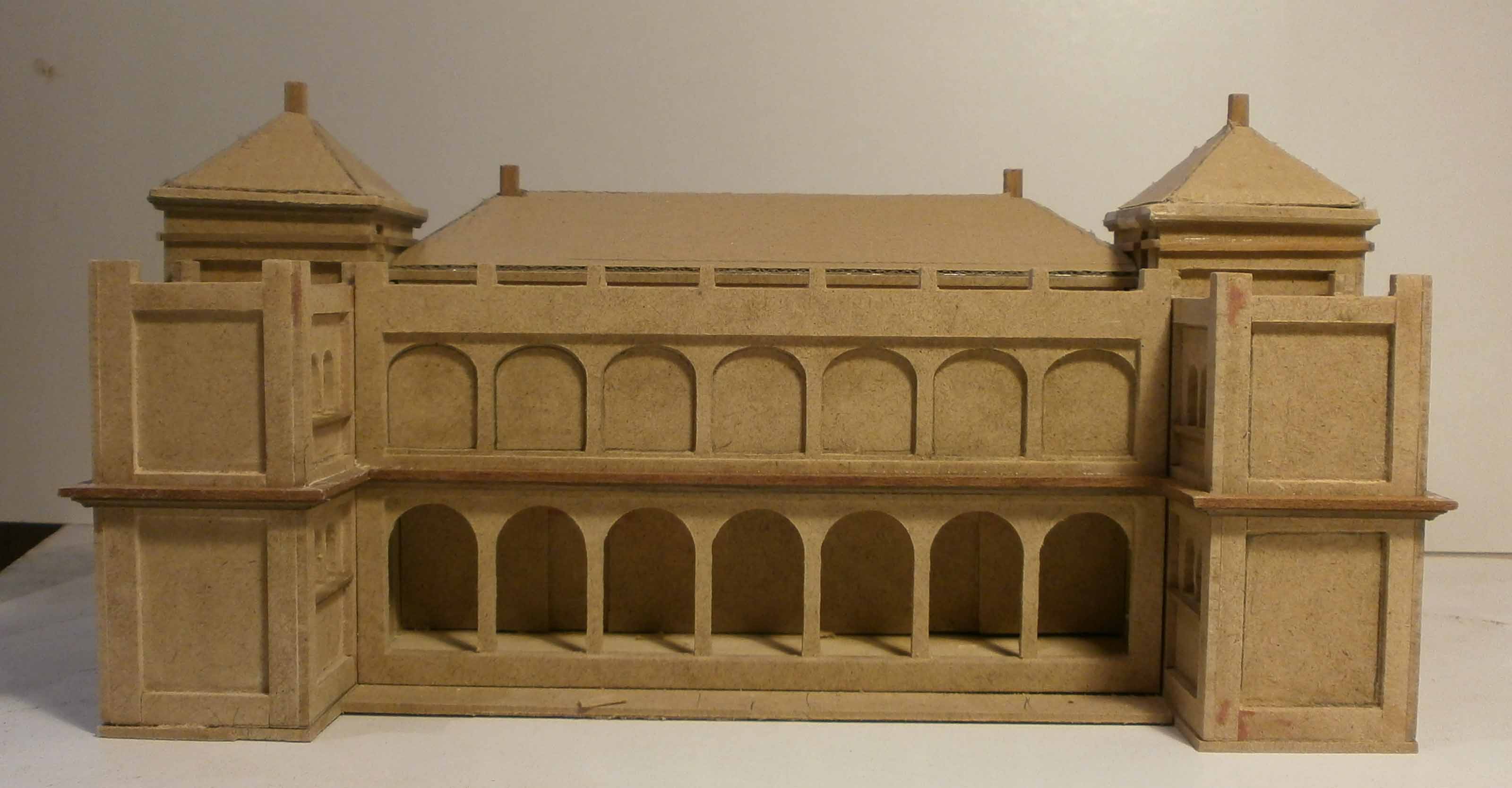

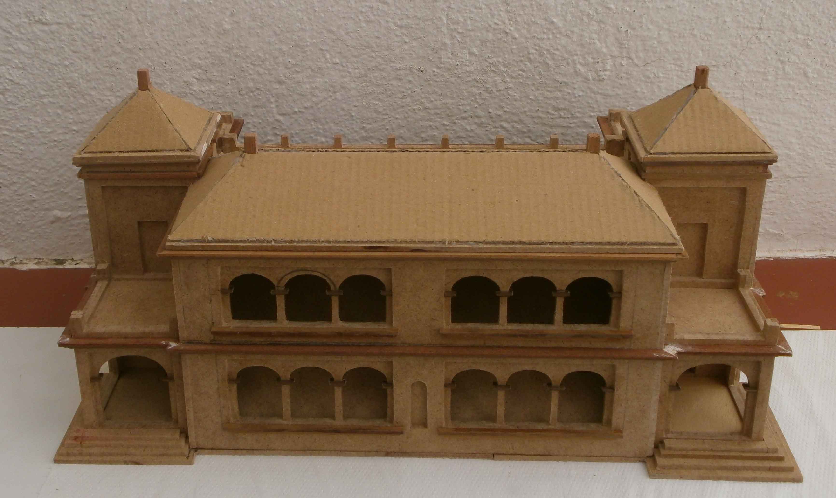

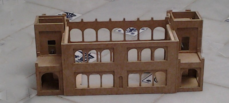

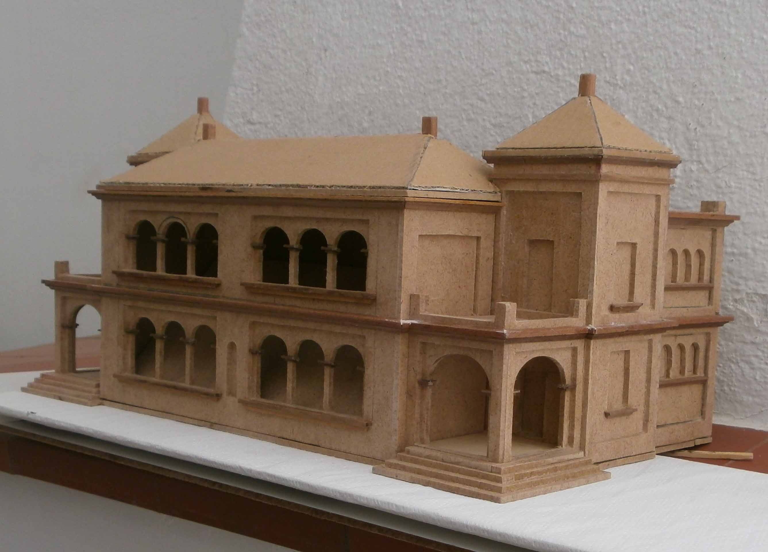

Bueno, pues aqui van mas fotografias del avance del edificio. Ya he distribuido el interior y puesto las cornisas y las cubiertas. Todas las ventanas en principio, para evitar roturas en los marcos y dinteles están tapadas. Mas adelante se colocaran sus marquesinas y se destaparán
Vista desde el lado de la calle
Vista desde el lado del patio interior

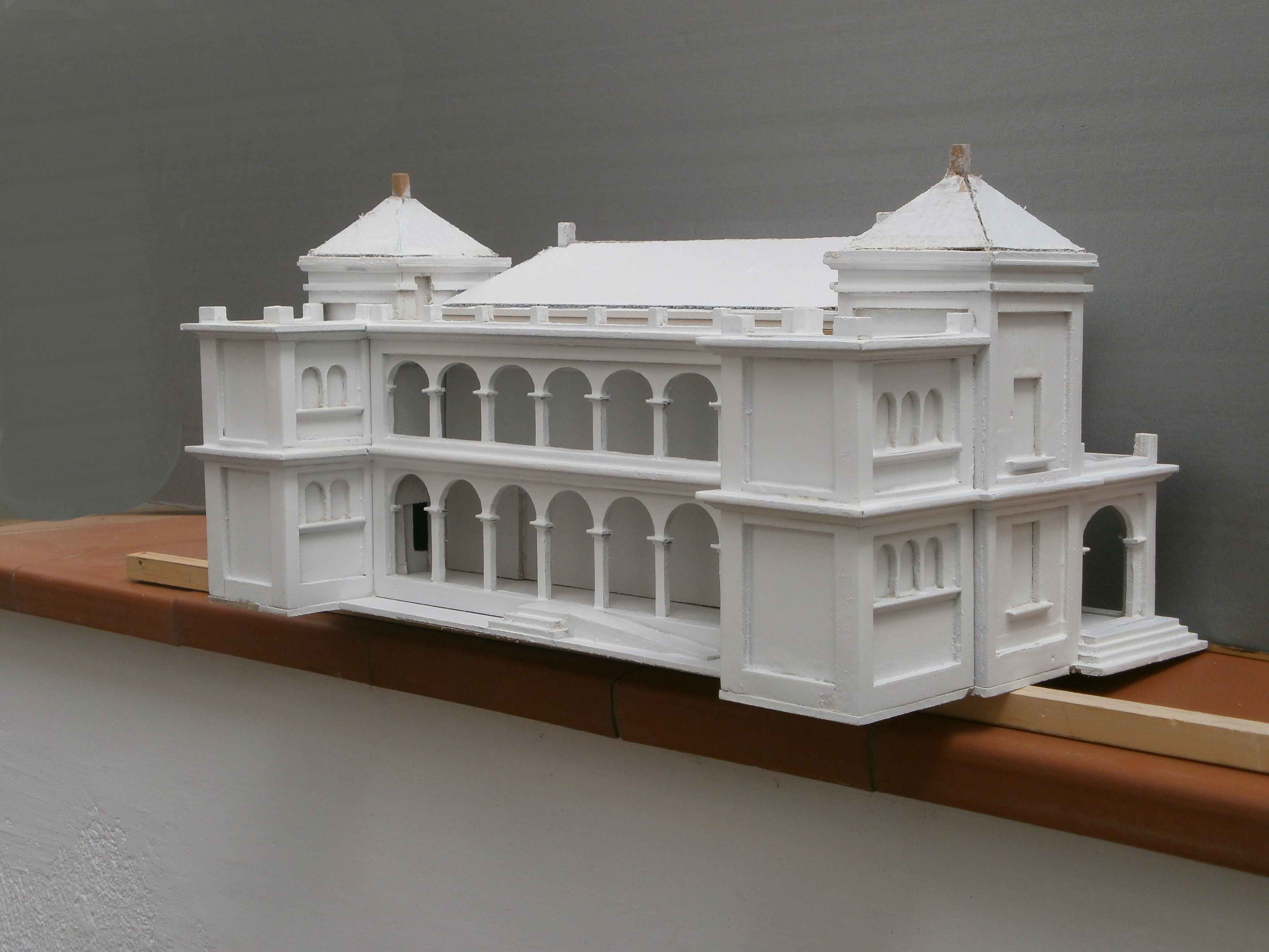

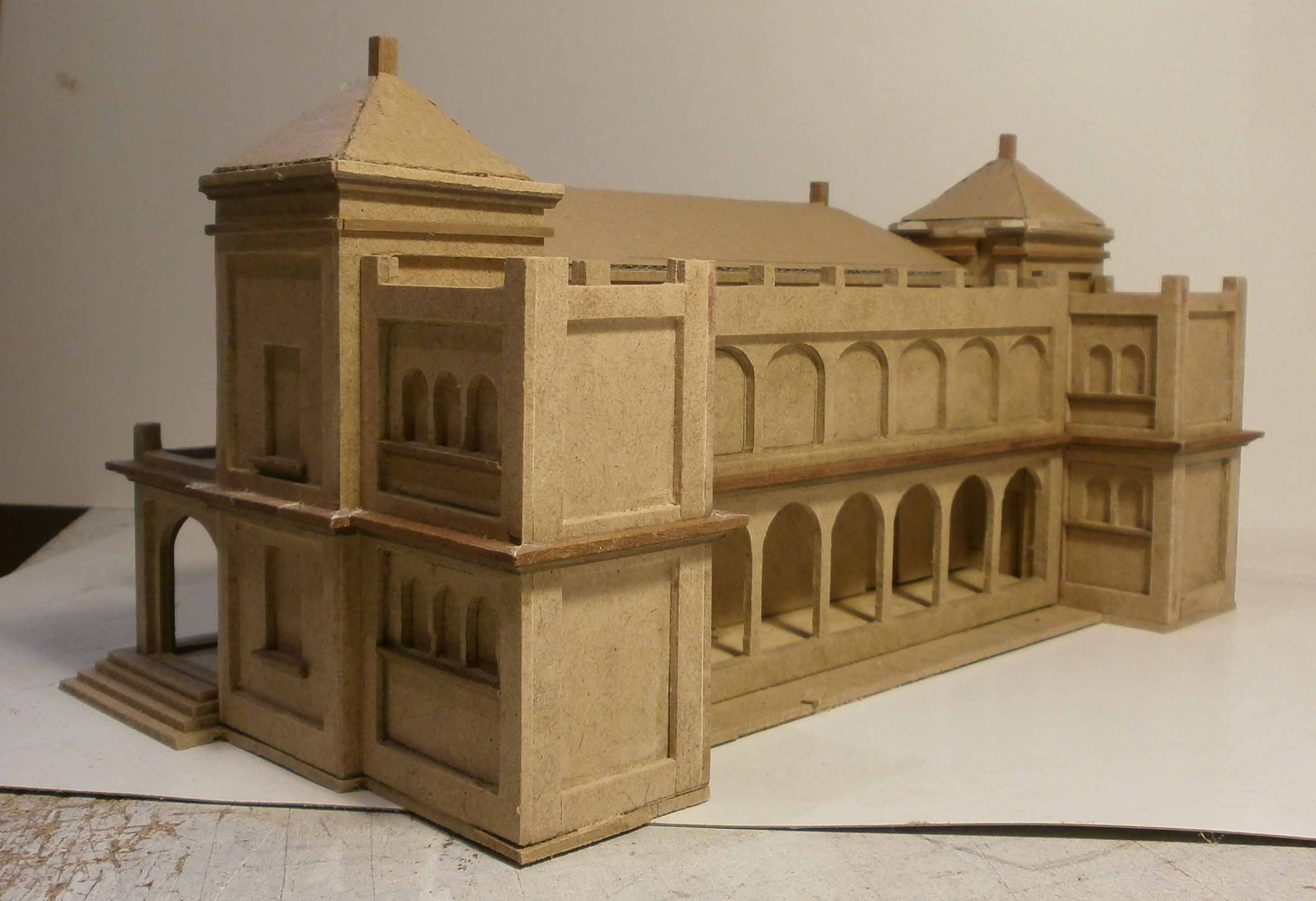

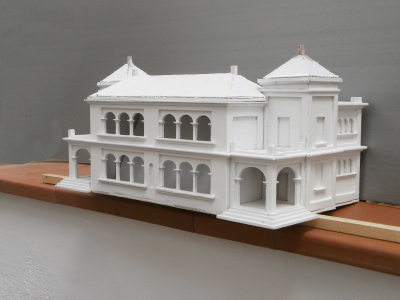

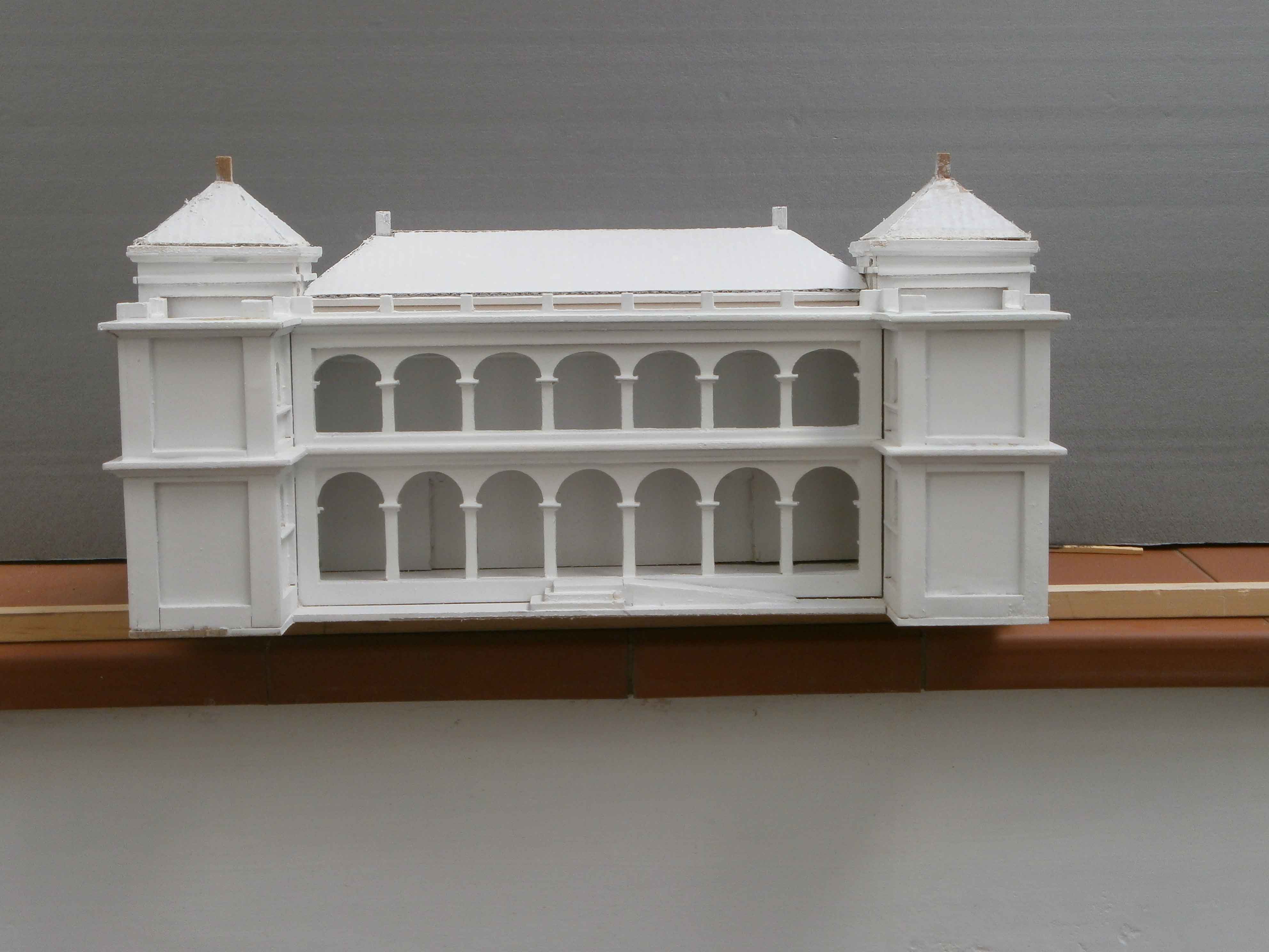

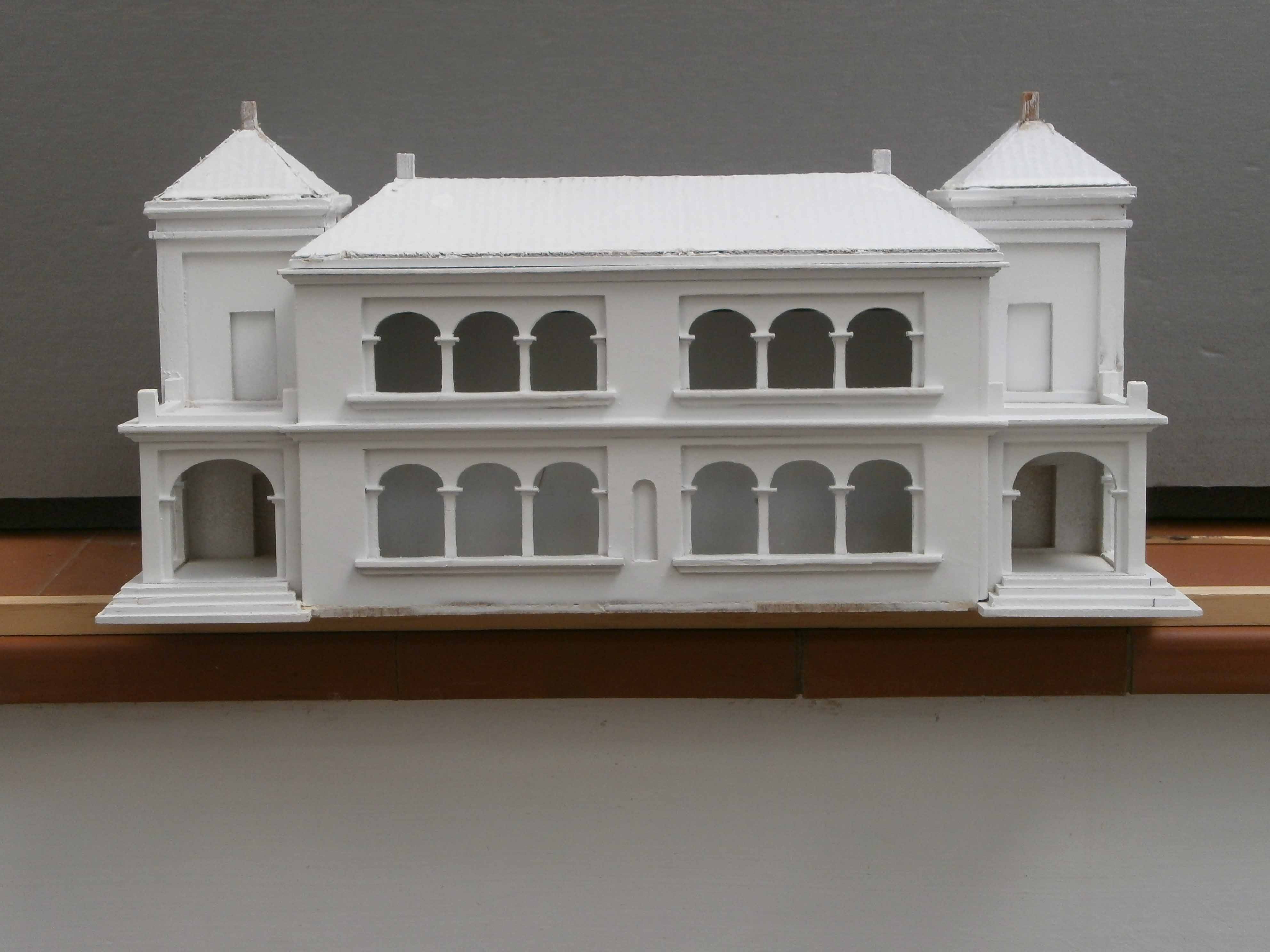

Una vez colocadas las marquesinas se colocan las molduras en los arcos (que es una de las partes más dificiles porque hay que cortar a cola (45º) piezas que han de medir 2.5mm y es muy dificil sujetarlas y evitar que se astillen), se lija todo lo mejor que se pueda, y a dar la imprimación. Este proceso es el más chivato de todos. Cuando crees que lo tienes todo perfectamente, la imprimación blanca destaca el mas mínimo fallo y hay que dar masilla y linar nuevamente. Así quedó después de este proceso.......

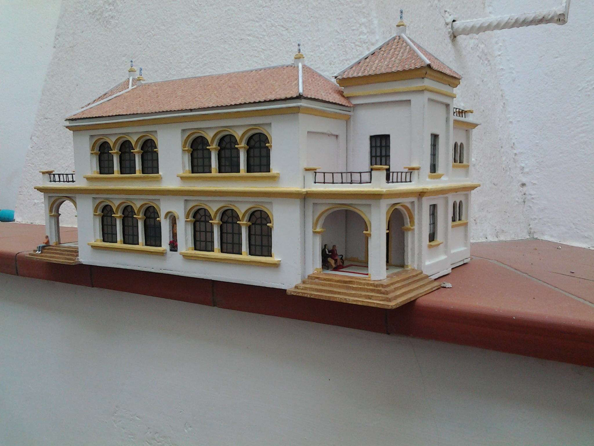

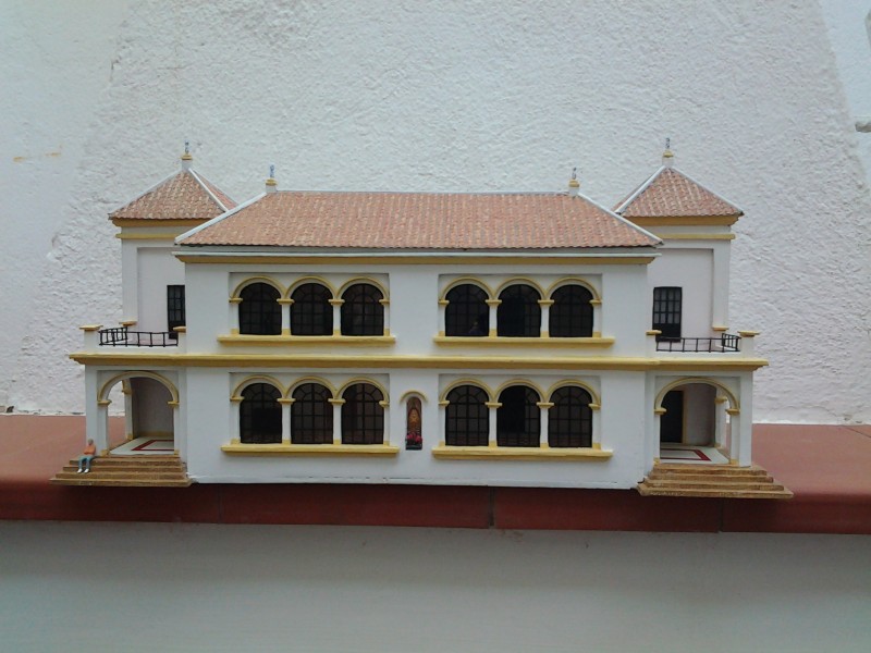

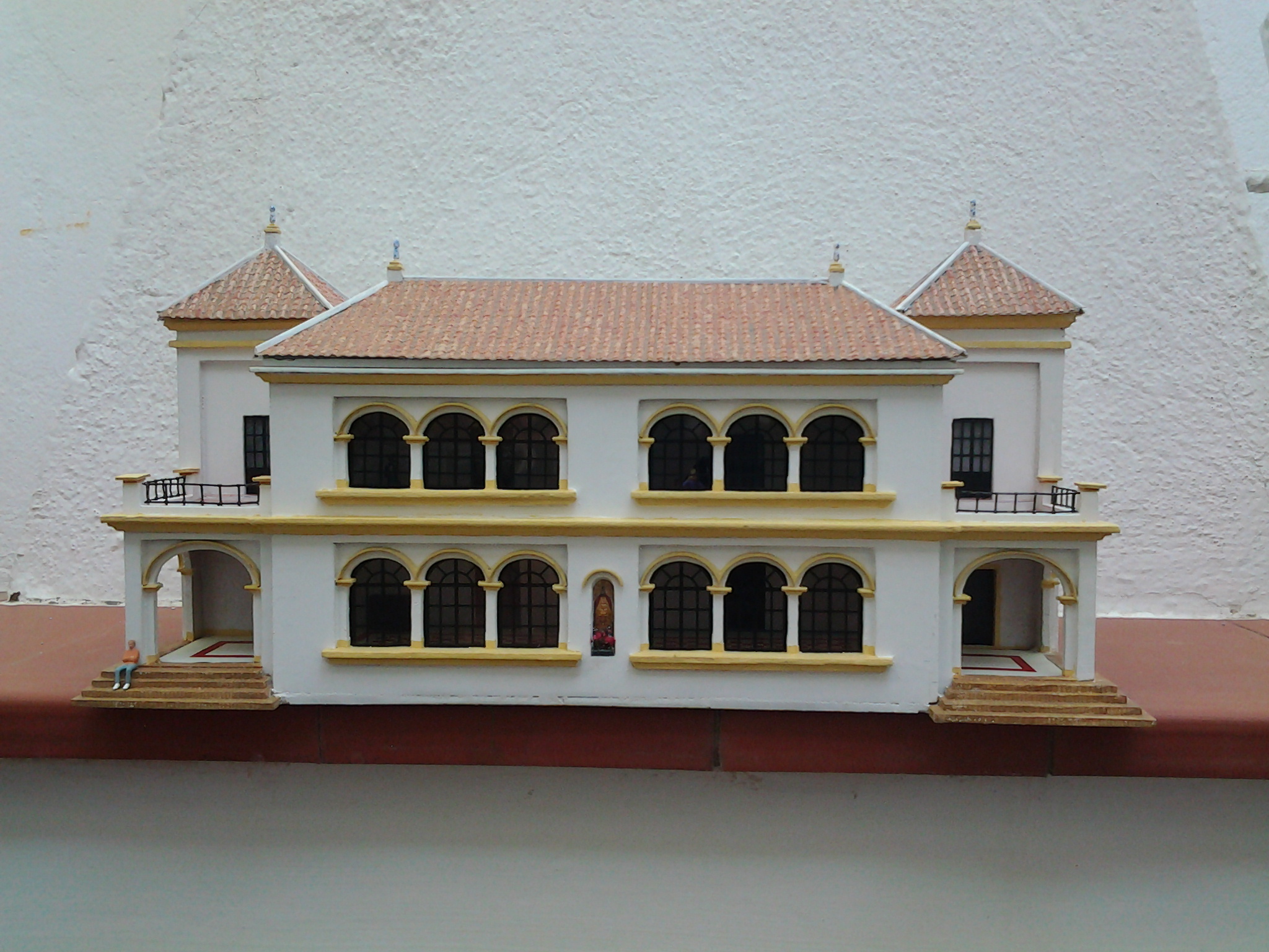

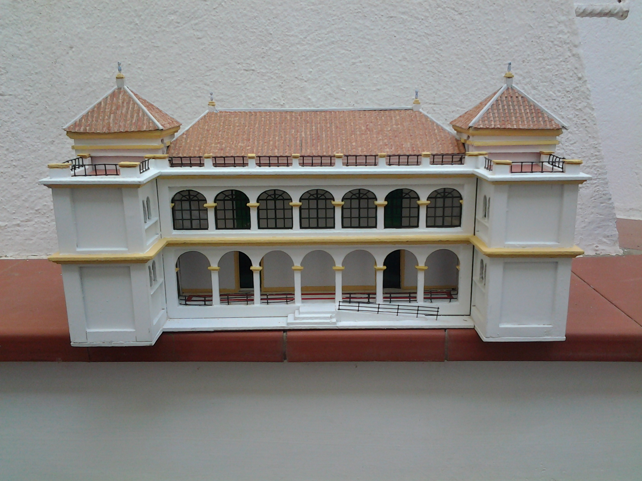

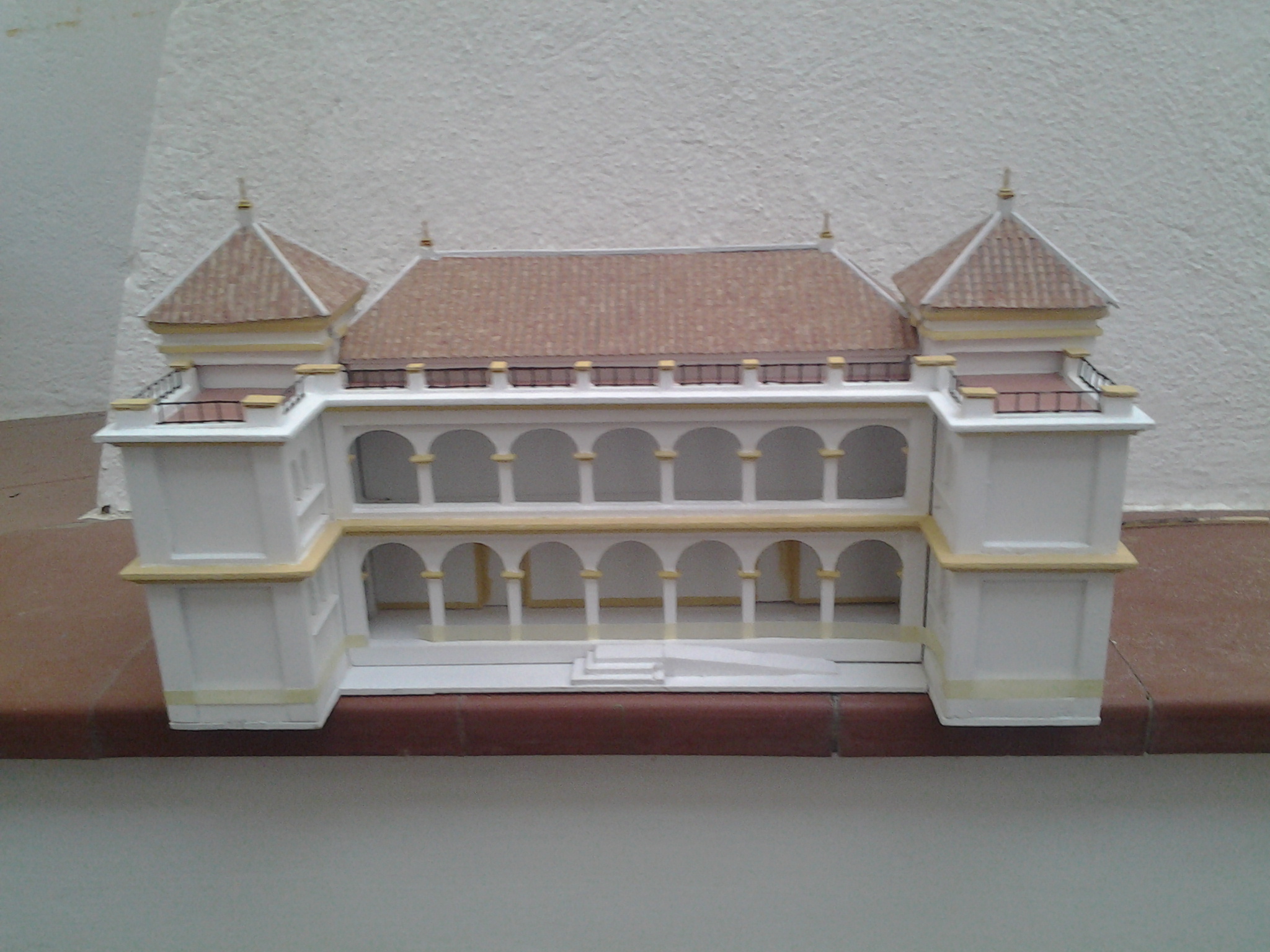

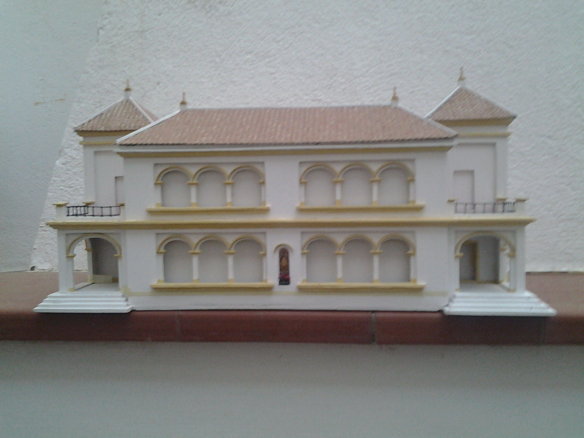

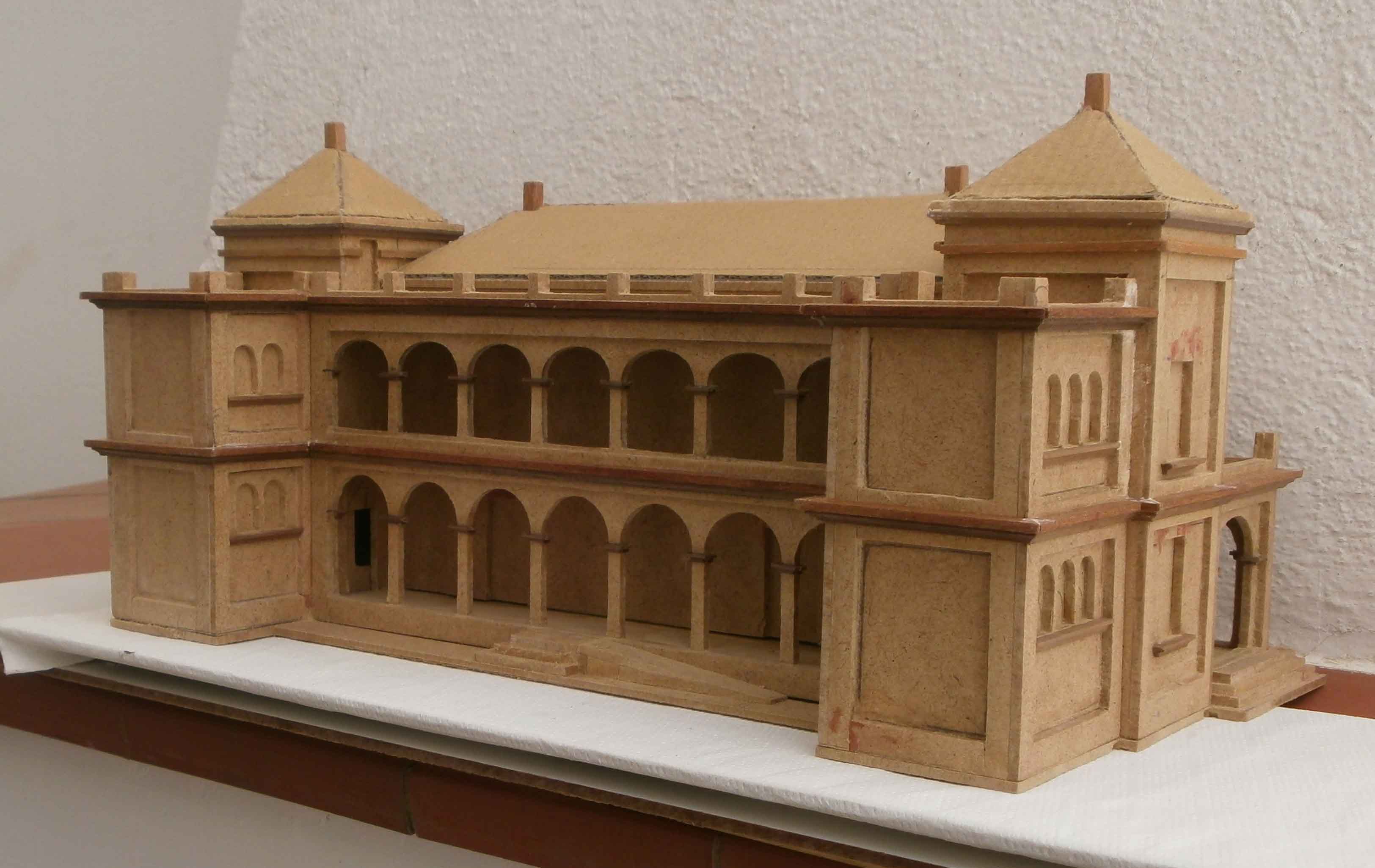

Bien, ahora ya empieza la fase de terminado, el pintado de cornisas y molduras de color albero, para luego seguir con las rejas de la azotea, el techo de teja árabe, los remates cerámicos del tejado y las ventanas hechas con transparencias. He procurado reproducir dentro de lo posible los suelos de baldosa hidráulica roja y crema, en sus diferentes formas de colocación.
Ya solo falta darle un poquito de "vida"

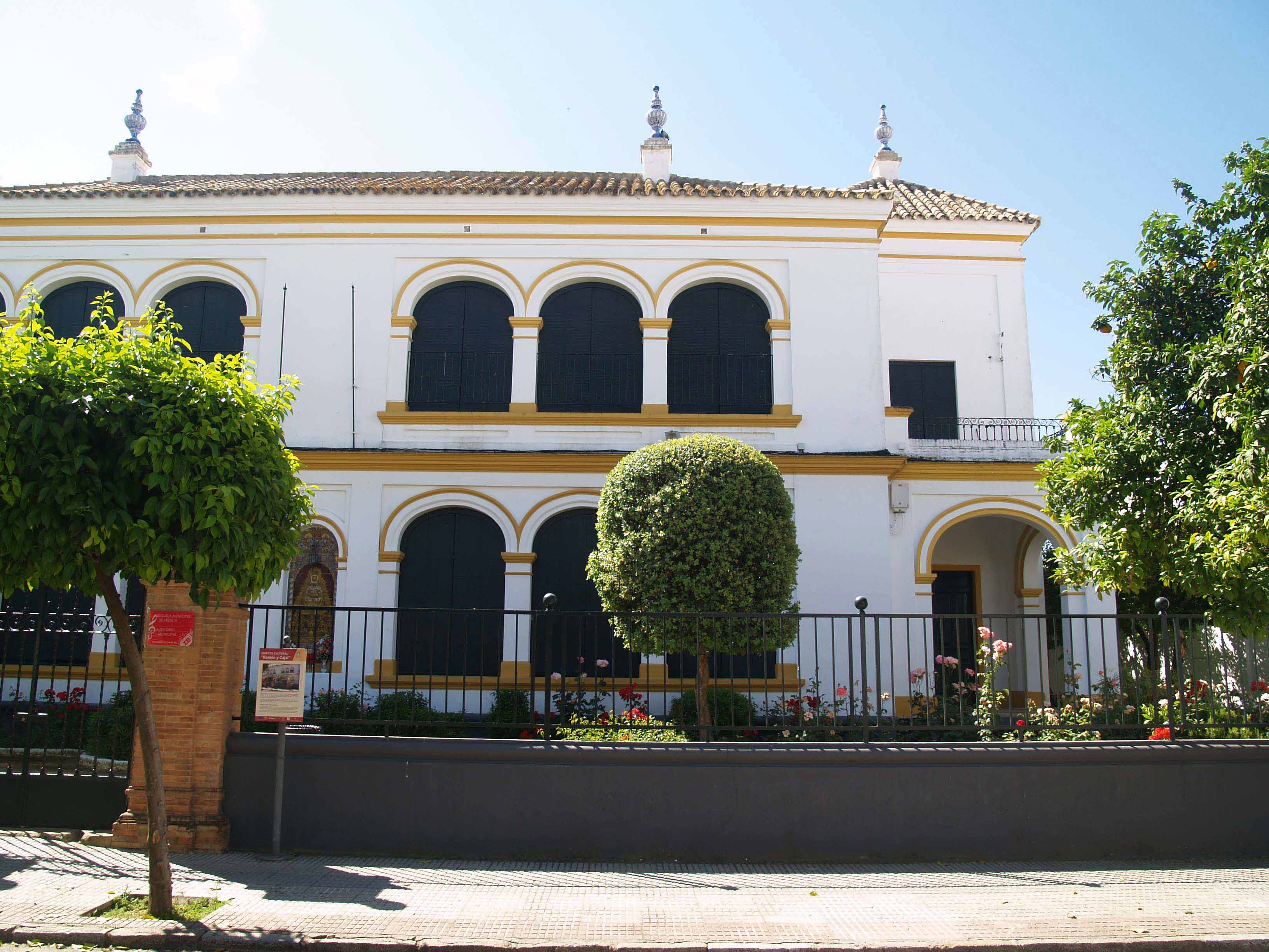

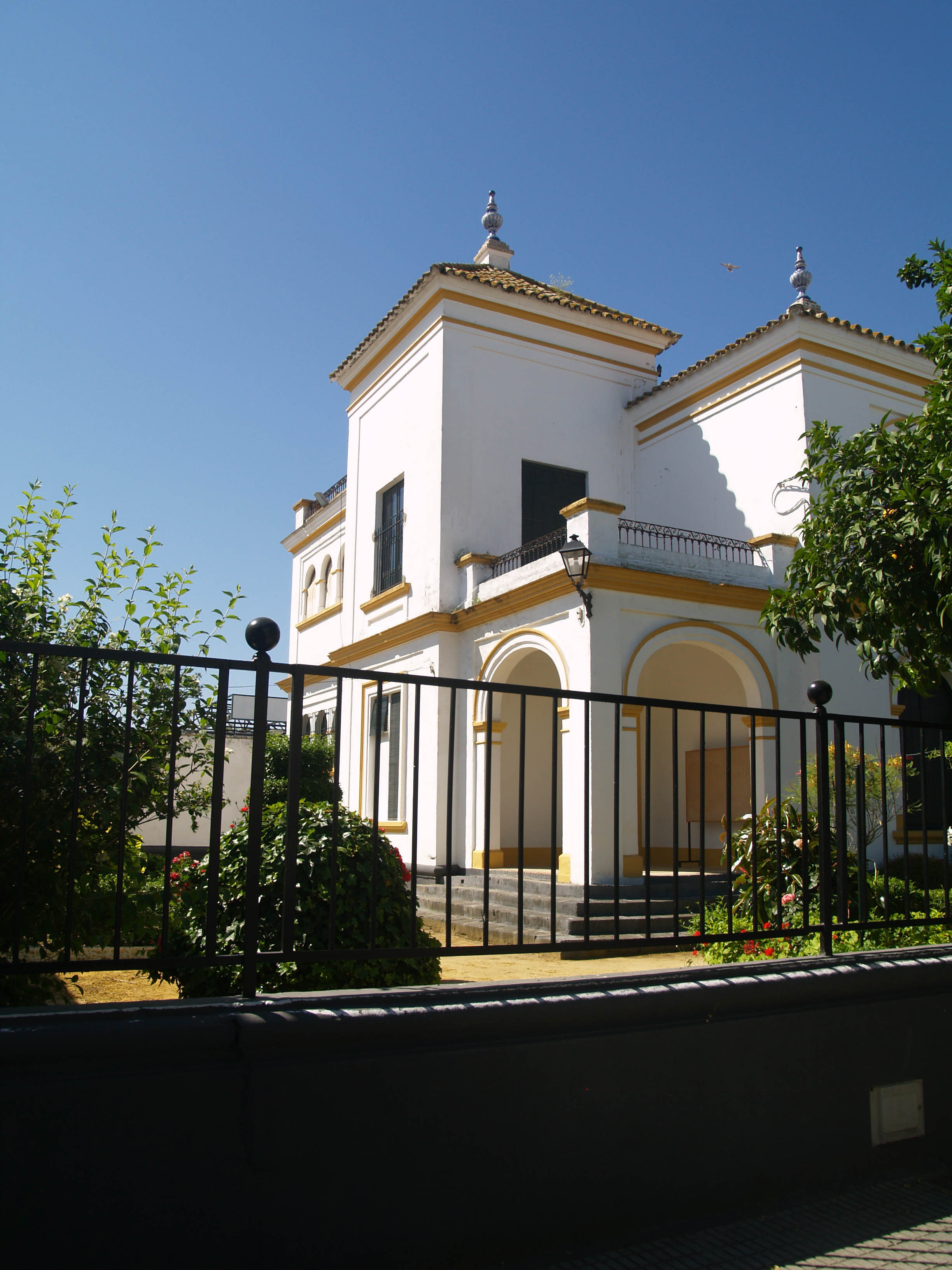

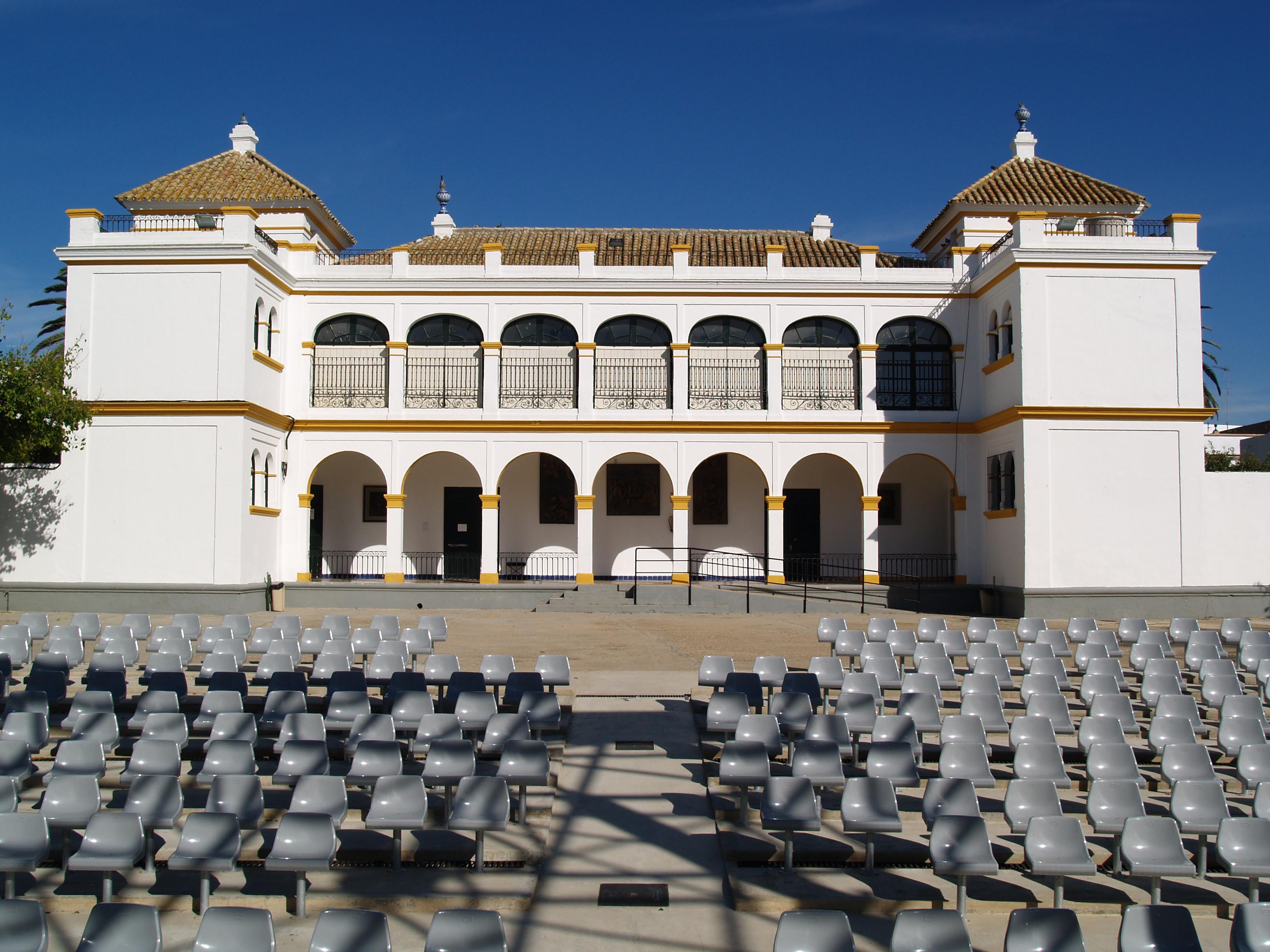

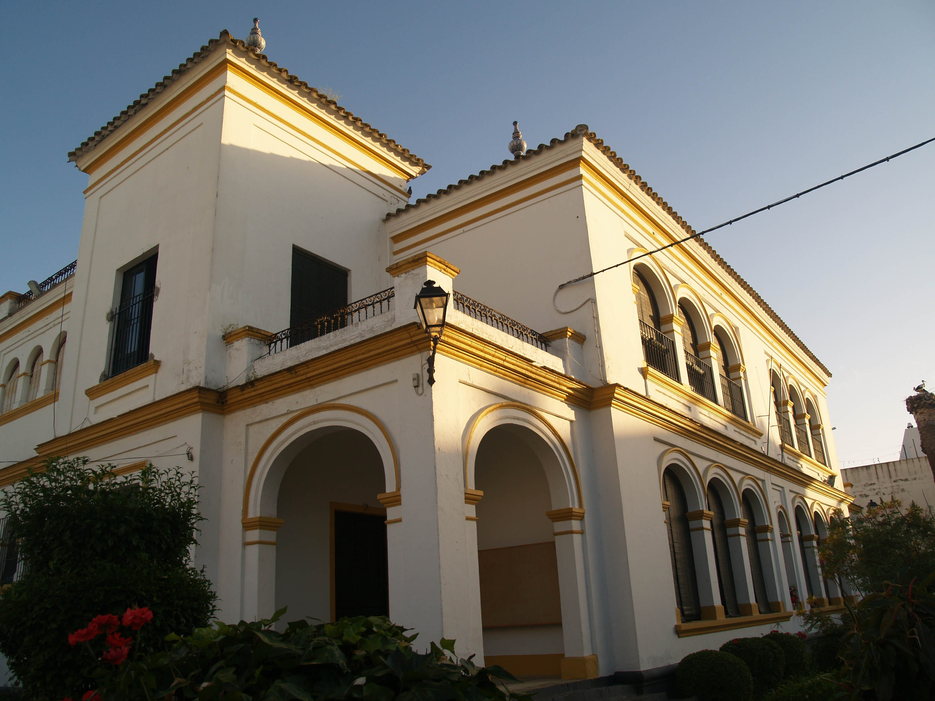

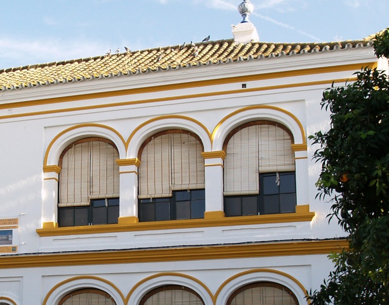

Adjunto ahora algunas fotografías del edificio original.
