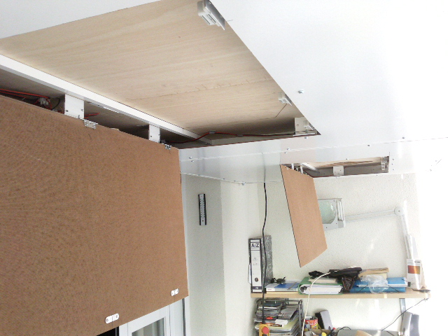

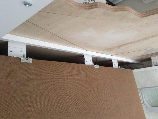

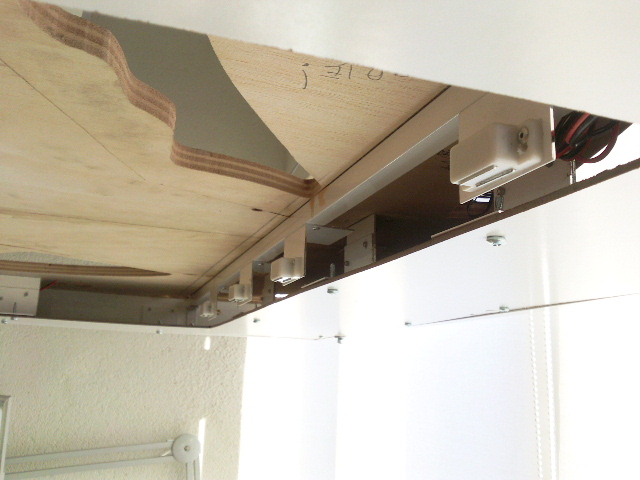

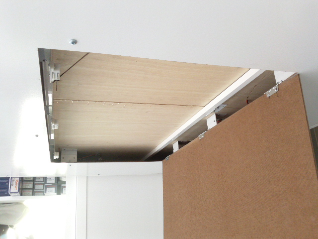

Hola a todos, esta tarde espero acabar las trampillas de acceso de la cara inferior de la maqueta. Es un trabajo casi de carpintero porque van con bisagras y todo... o sea que tengo faena y quiero que quede lo mejor posible pues se trata de una zona vista. Acabado el trabajo habrá que pintar con laca blanca los cantos del tablero que es de un marón muy oscuro y que se deja ver un poco en las pequeñas rendijas que necesariamente tengo que dejar de margen. Colgaré fotos.

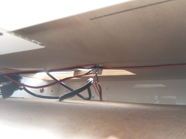

He tenido un pequeño contratiempo con las soldaduras del cableado interior porque, por desconocimiento, he usado un decapante para limpiar de grasa y otras impurezas las zonas a soldar. El resultado ha sido que se me han corroido los manojos soldados de cables a modo de ramilletes los cuales he ido conectando en la fichas de empalme. Lo que se ve es una especie de corrosión en las puntas soldadas de los cables, los cuales parecen tener una especie de polvillo parecido al que le salen a las pilas cuando se dejan puestas en los aparatos eléctricos. La consecuencia inmediata ha sido falta de continuidad en el trazado cuando he ido a hacer la primera prueba de rodadura en vía. He de decir en mi descargo, que ambos módulos fueron probados con el polímetro y no había problema alguno hasta que la reacción química ha terminado por estropear algunos cables.
El caso es que llevo varios días revisando uno por uno los cables, midiendo la continuidad, y tirando lineas nuevas allá donde hace falta. Hoy he acabado con uno de los módulos y mañana le meteré mano al segundo de ellos con lo cual, imagino que en el hueco de esta semana tendré todo listo para hacer un primer video de un tren avanzando por el trazado, el cual colgaré para uso y disfrute de todos. ;)

Ya está reparado el cableado inferior que distribuye corriente y señal digital por toda la maqueta. Recuerdo que la maqueta tiene un punto de conexión al trafo en cada eclipsa de unión. La continuidad debe estar asegurada.
