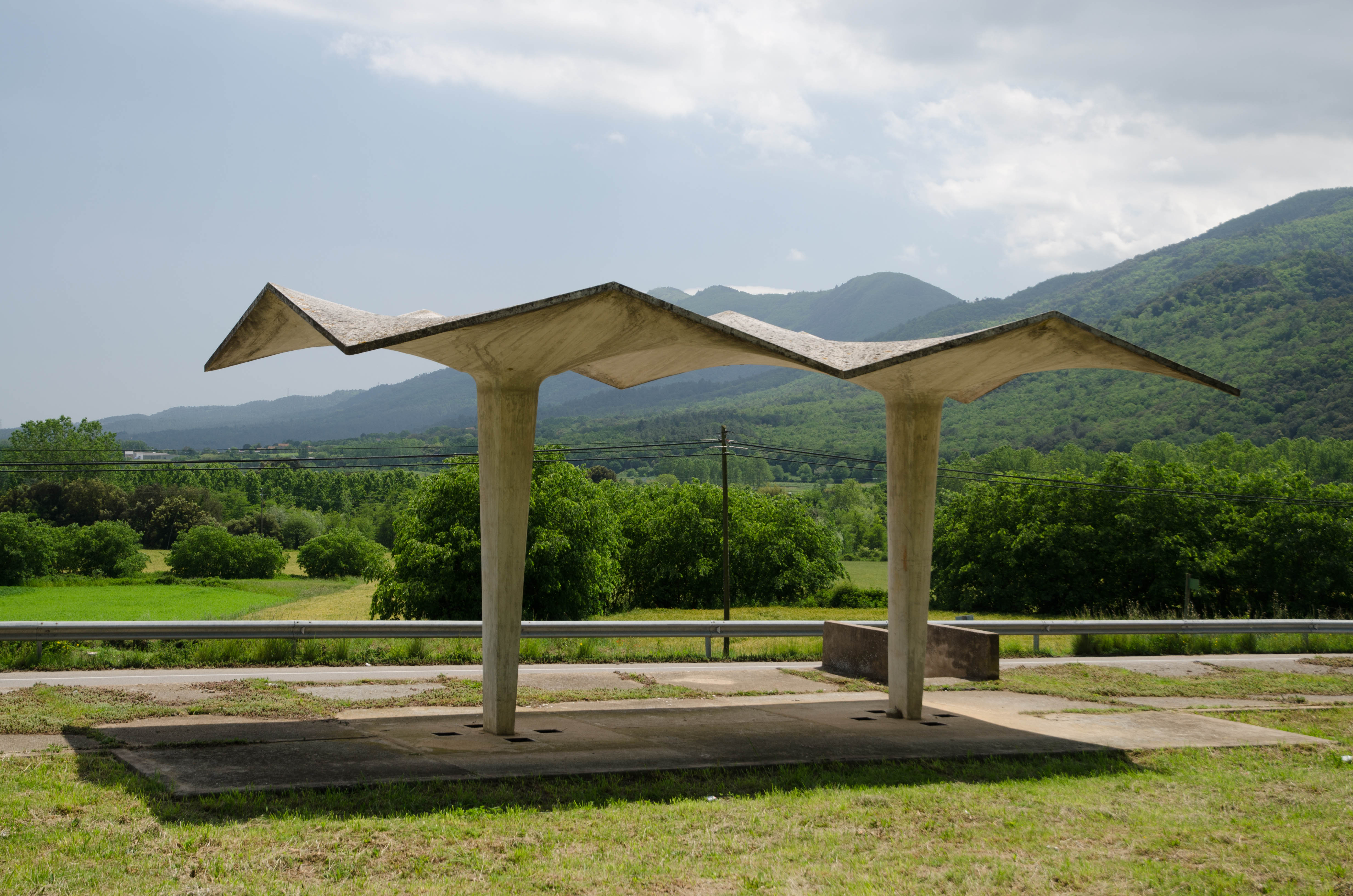

Actualmente, sirve de marquesina para la parada de autobús de la TEISA, la gran beneficiada de la clausura del ferrocarril (historia habitual, por otra parte...). La carretera aprovecha el trazado ferroviario, por esta zona.

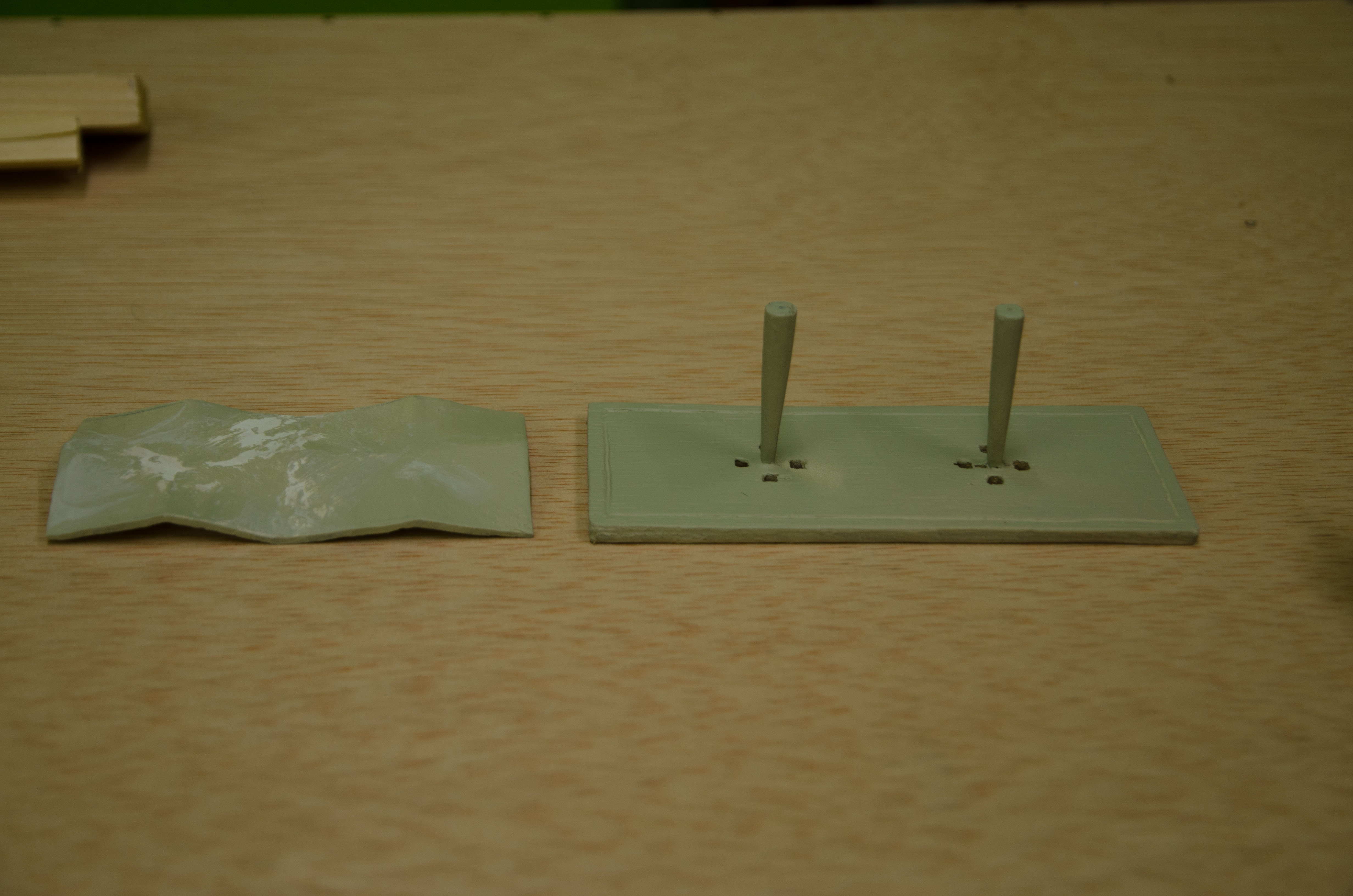

Y ahora, la parte modelística. No veía yo muy claro como hacer el techo de la marquesina, por lo que el compañero Ignasi, de la Asociación, se ofreció a hacer todo el edificio, mientras se iba acabando el módulo del puente. Aquí lo vemos, a falta de su imprimado y pintado.

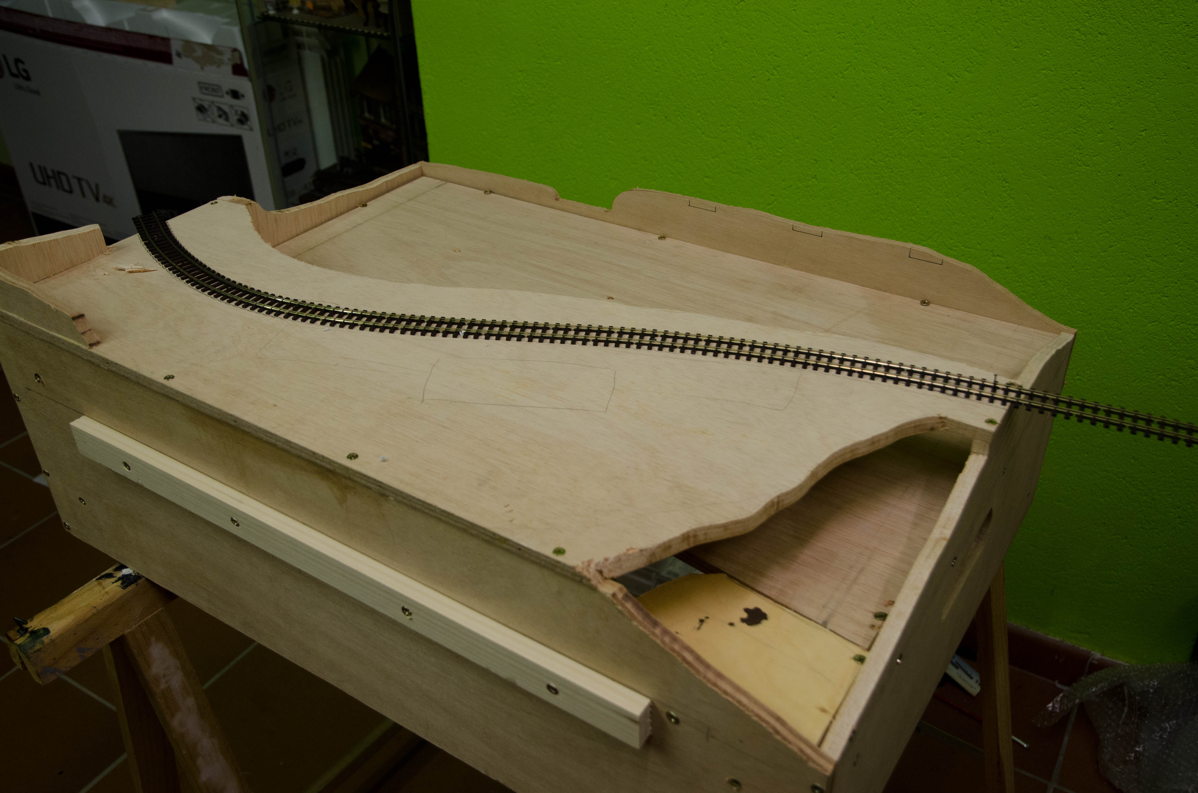

Hay algún avance en el nuevo módulo.

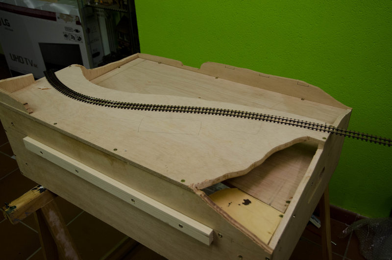

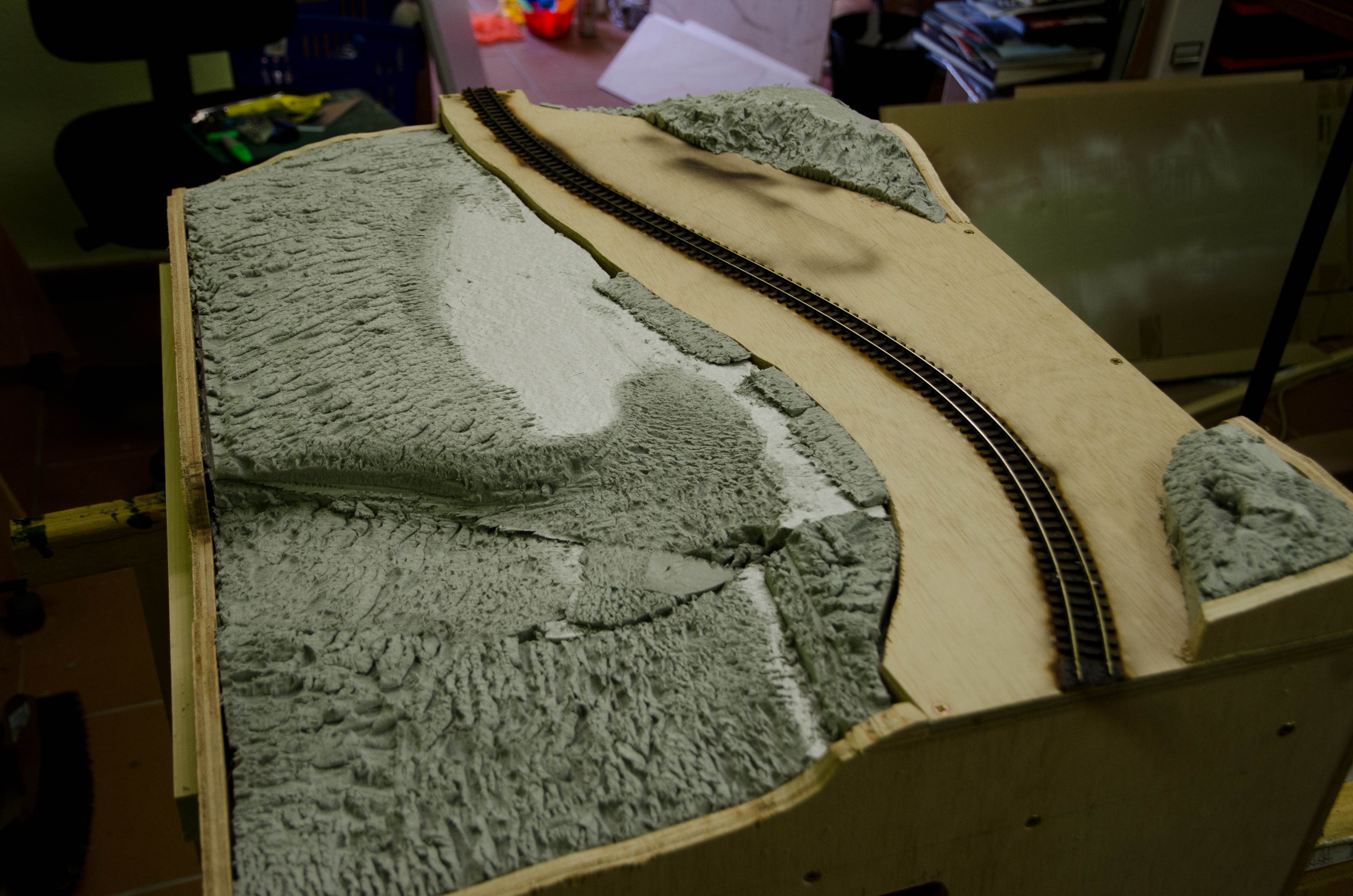

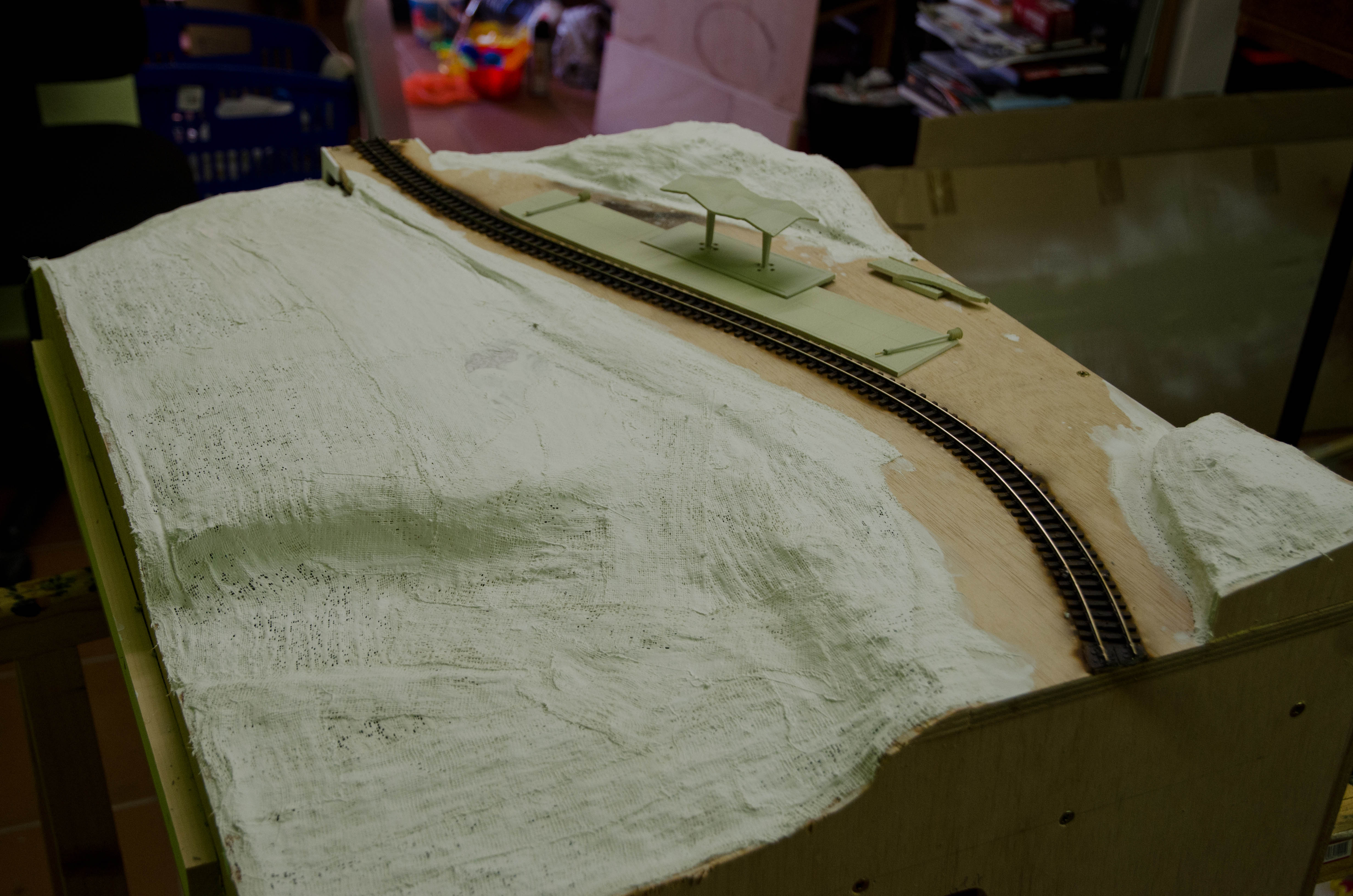

Tenemos que adaptar la longitud total de la maqueta a un local determinado, por lo que las dimensiones son limitadas. Eso hace que algunos módulos deban reducir al máximo su longitud. En consecuencia, en este módulo la vía traza una fuerte curva. La gran ventaja del sistema modular es que en caso de algún día disponer de más espacio, siempre se puede repetir el módulo con una medida mayor, suavizando la curva.
Durante el proceso de creación de relieves con poliestireno.

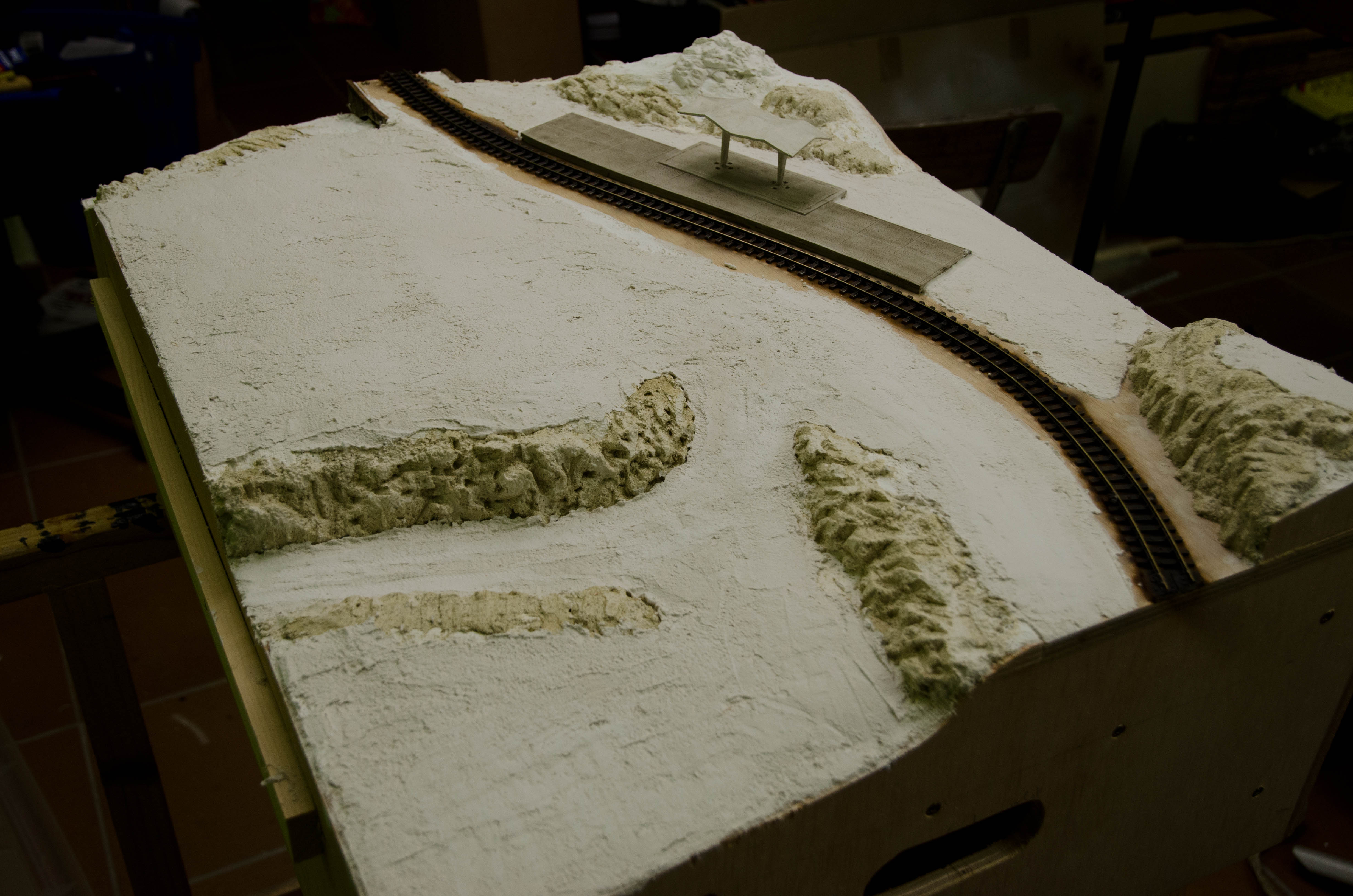

Relieve completado. Básicamente, un par de pequeñas elevaciones en el lado marquesina de la vía. Al otro lado, un par de campos separados por un camino que sube hasta la vía.
Recubrimiento con venda de yeso. Este paso no seria estrictamente necesario, puesto que posteriormente se cubrirá la superfície con diferentes morteros, pero una vez raspado el poliestireno quedan muchos huecos. Por tanto, la principal razón de que aplique esta venda es el economizar mortero. Se ha colocado provisionalmente el andén y marquesina.

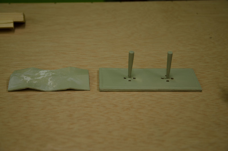

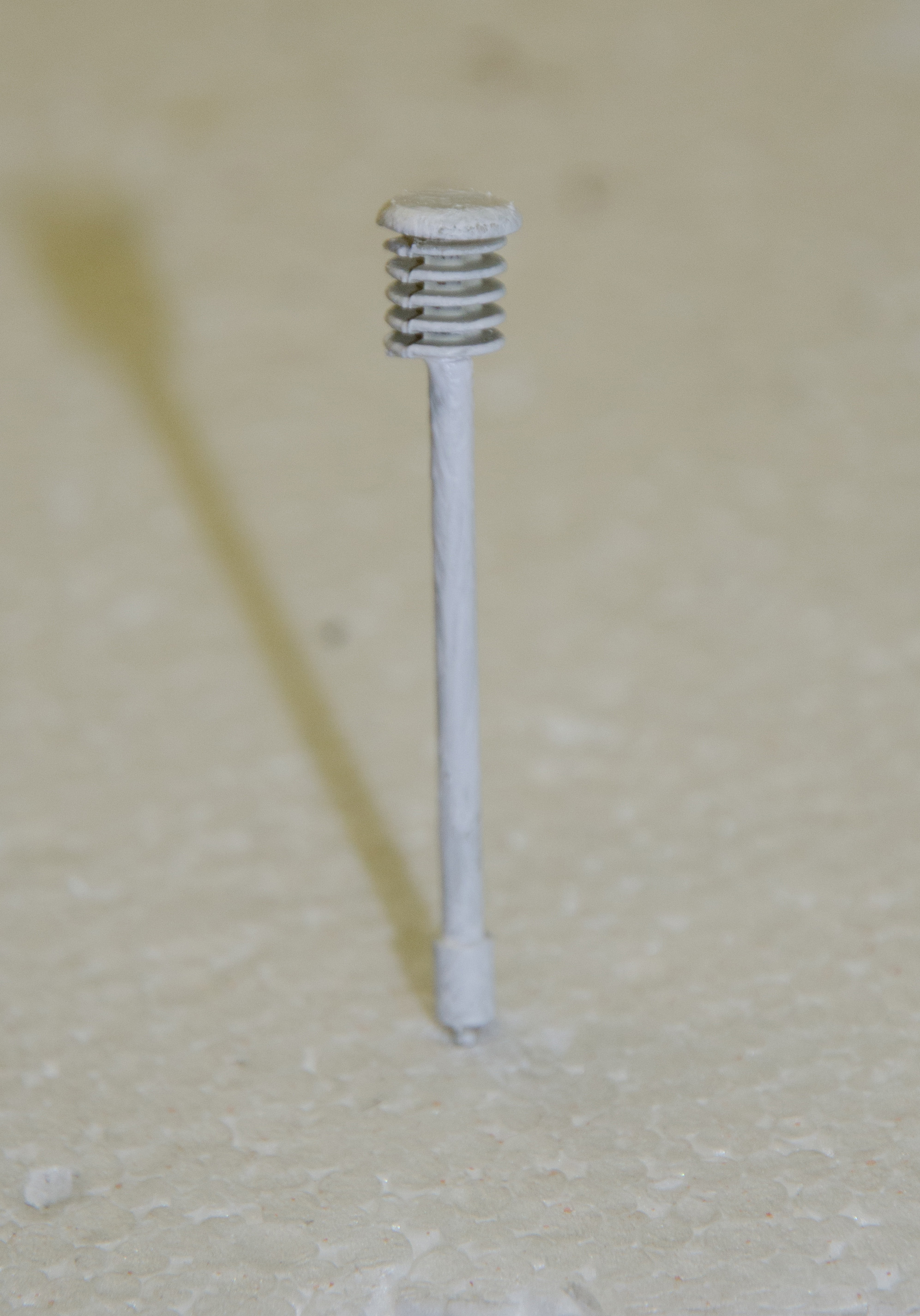

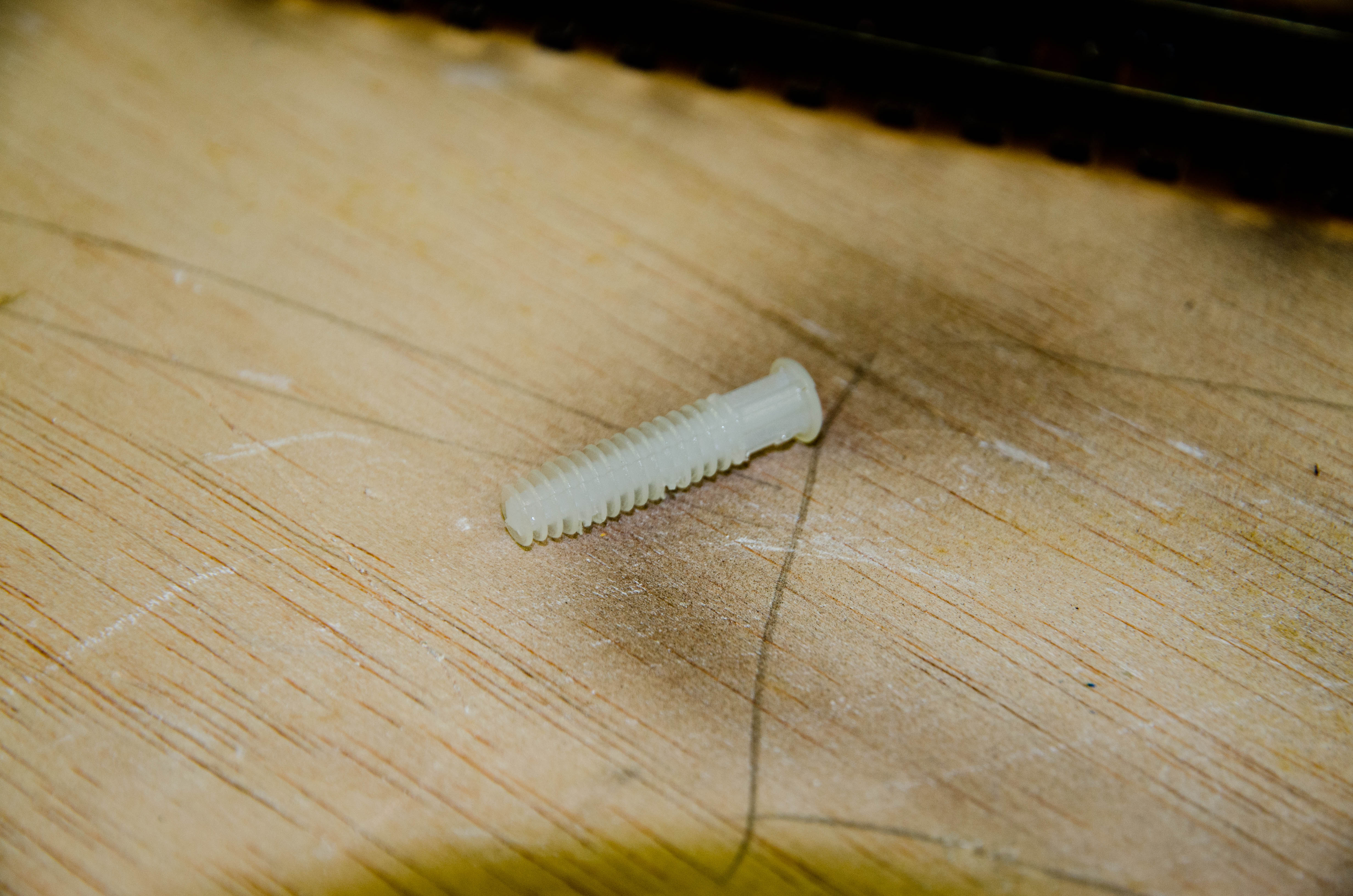

Uno de los dos faroles. No funcionales, construidos con tubos de latón. La "rejilla" superior está hecha con un trozo de taco de bricolaje para madera. El acabado de pintura no es el definitivo.
Este es el estado actual. Construcción mucho más rápida que el del puente, desde luego.

Imaginación al poder. Creo que nunca se me hubiera ocurrido utilizar un taco de plástico para una farola. El resultado promete ser impecable. Como el resto del trabajo, claro.
La verdad es que no sabía exactamente como hacer las farolas, o al menos, con un mínimo de parecido a las que existieron allí.
Luego recordé que en el cajón de los trastos tenía algo que me podía servir:

Eso parece :D :D . Los módulos no, pero los ratones casi que sí que me joden la caldera... Este extremo del módulo es el que conecta con el del puente, por lo que aquí el terreno empieza a descender hasta el río.

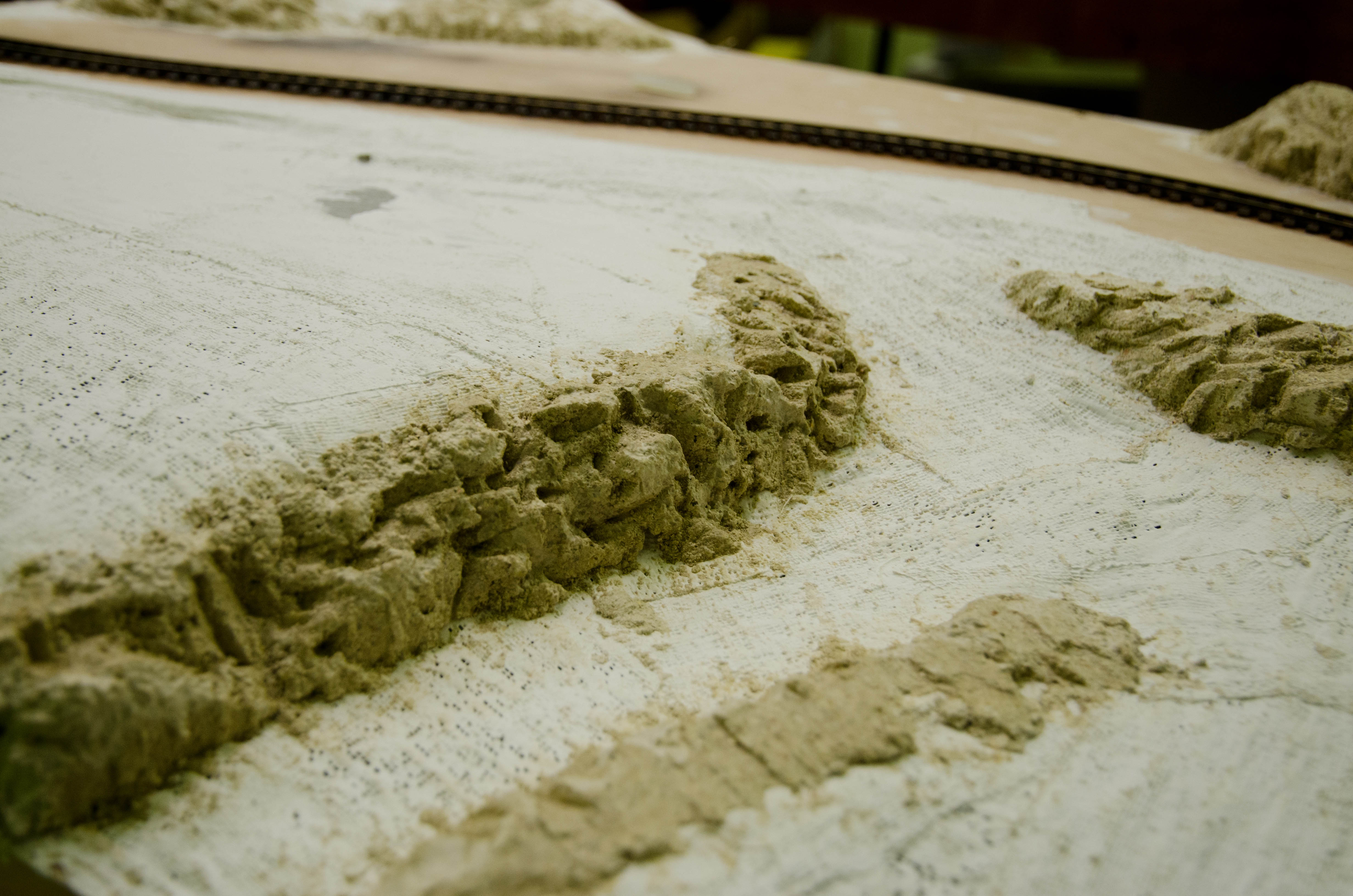

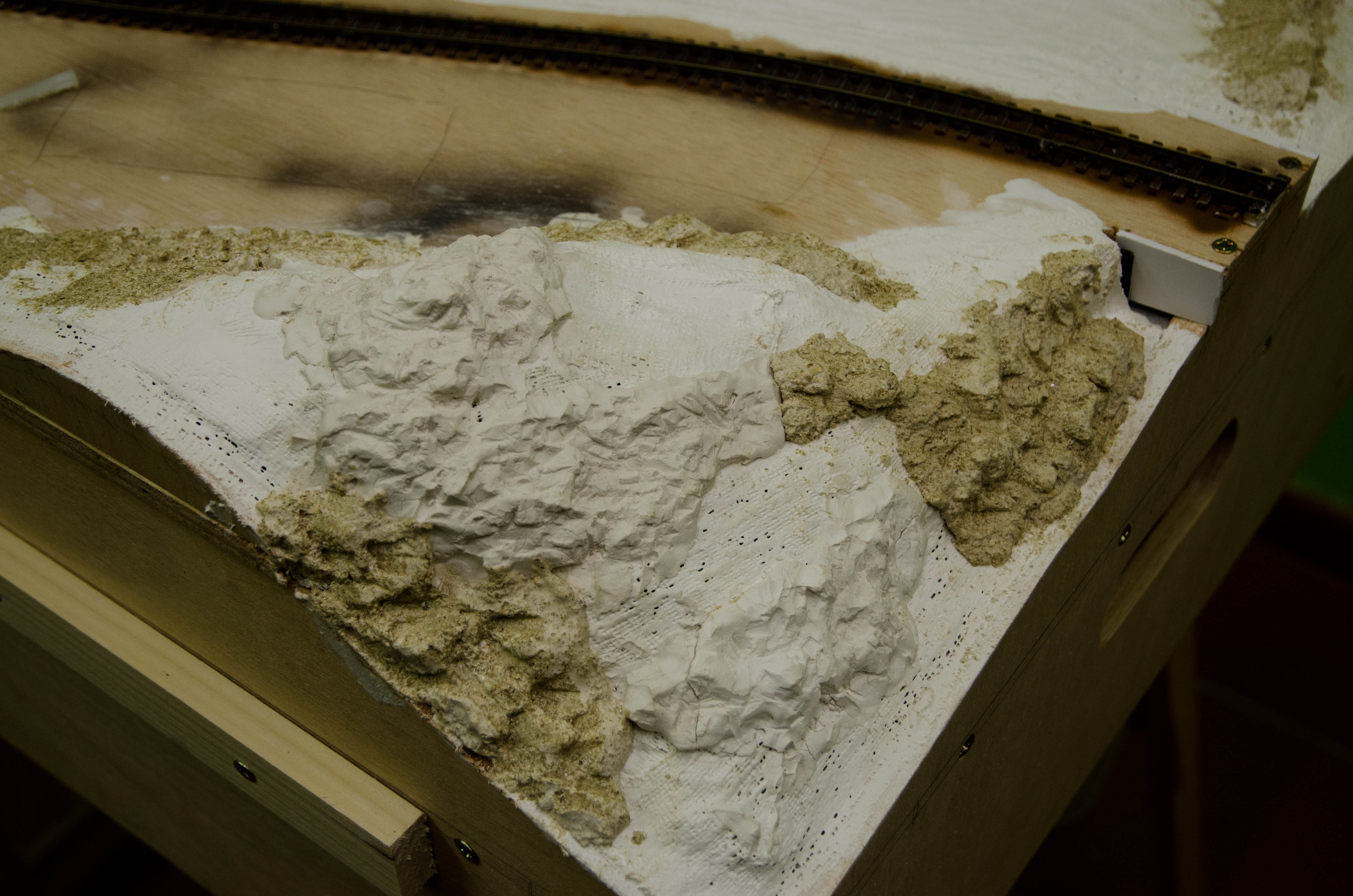

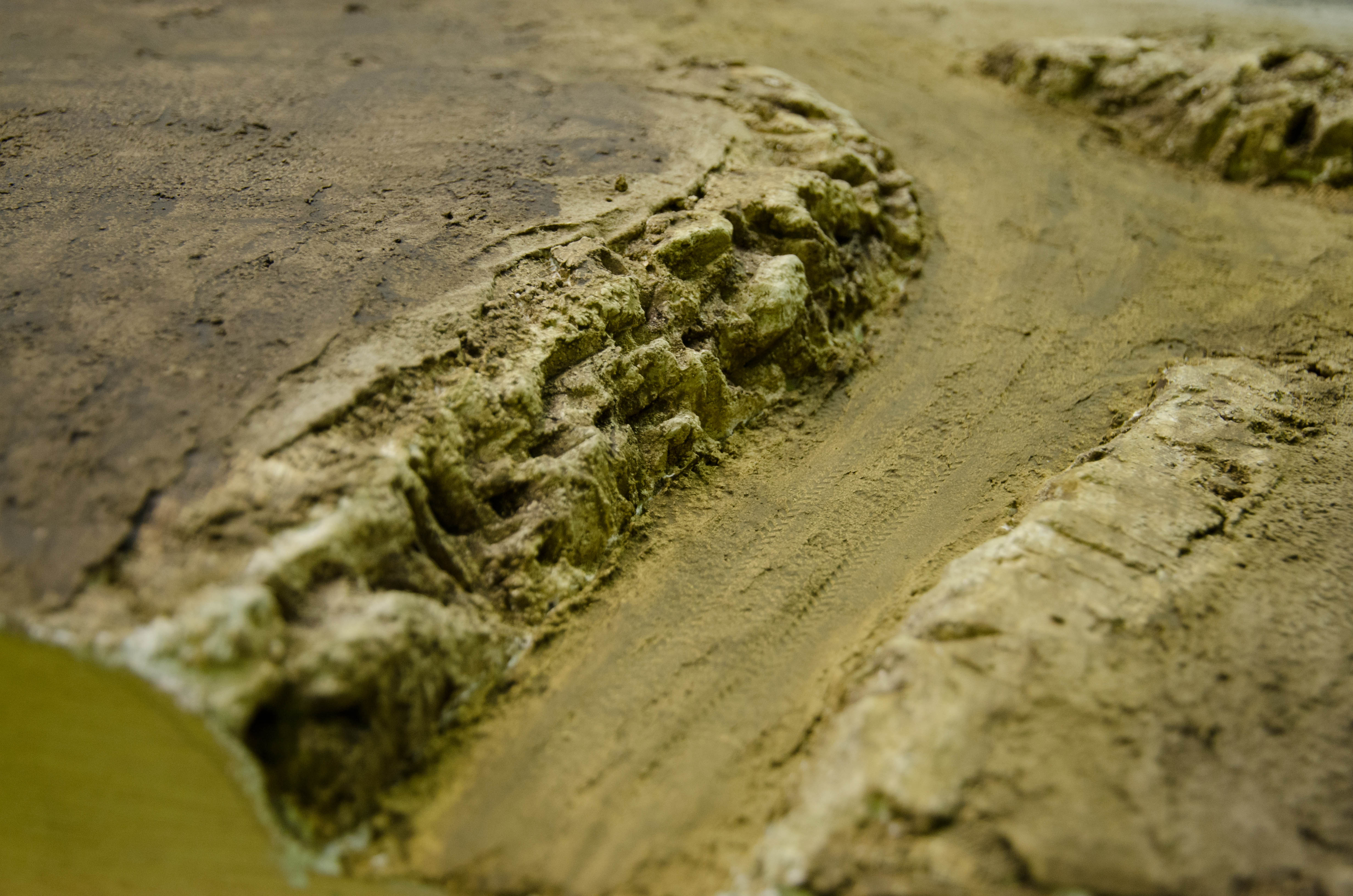

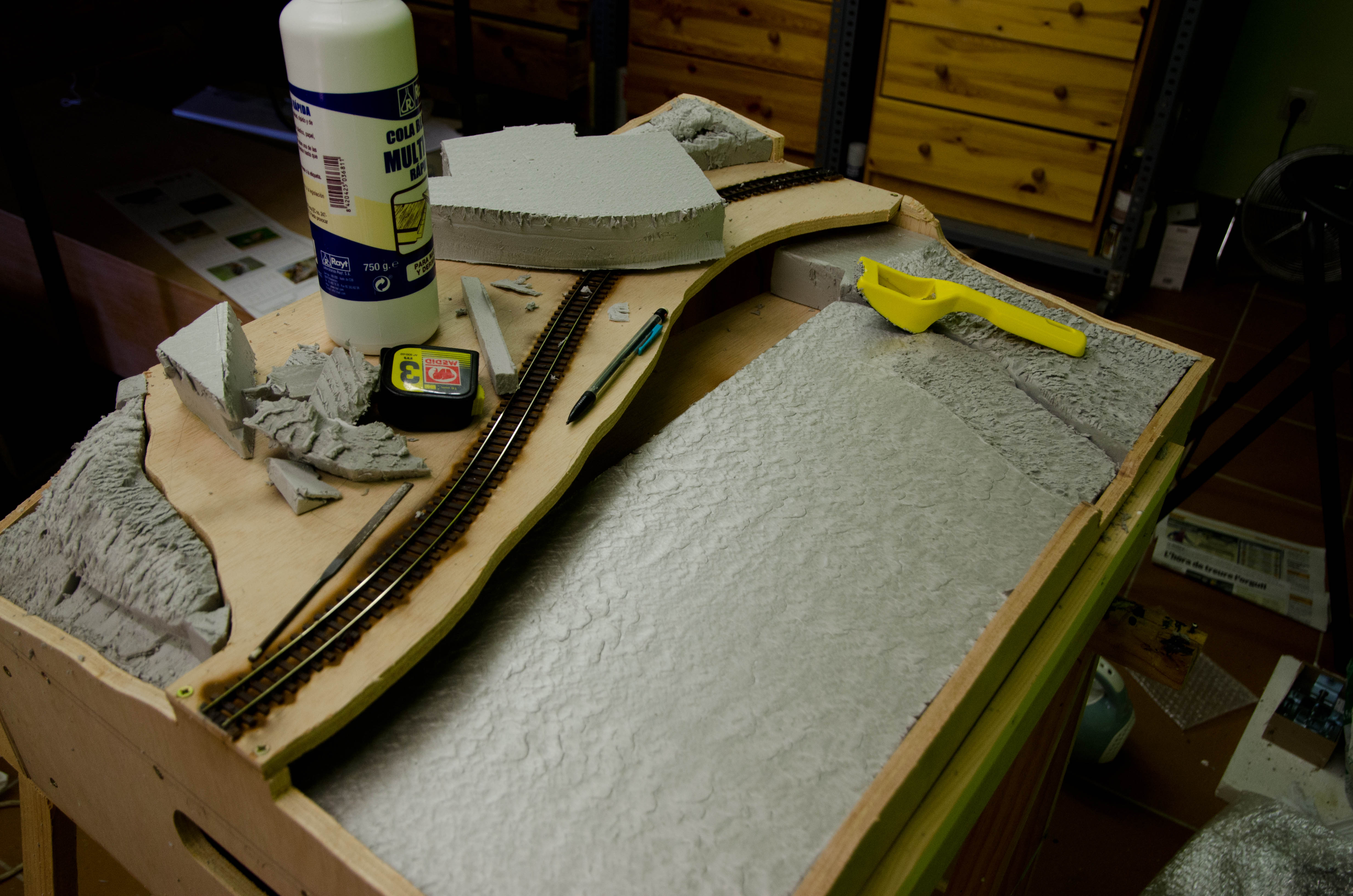

Para acabar, un par de detalles del trabajo hecho esta mañana. Afloramientos rocosos a base de escayola tallada, y márgenes terrosos con producto específico de Woodland Scenics.

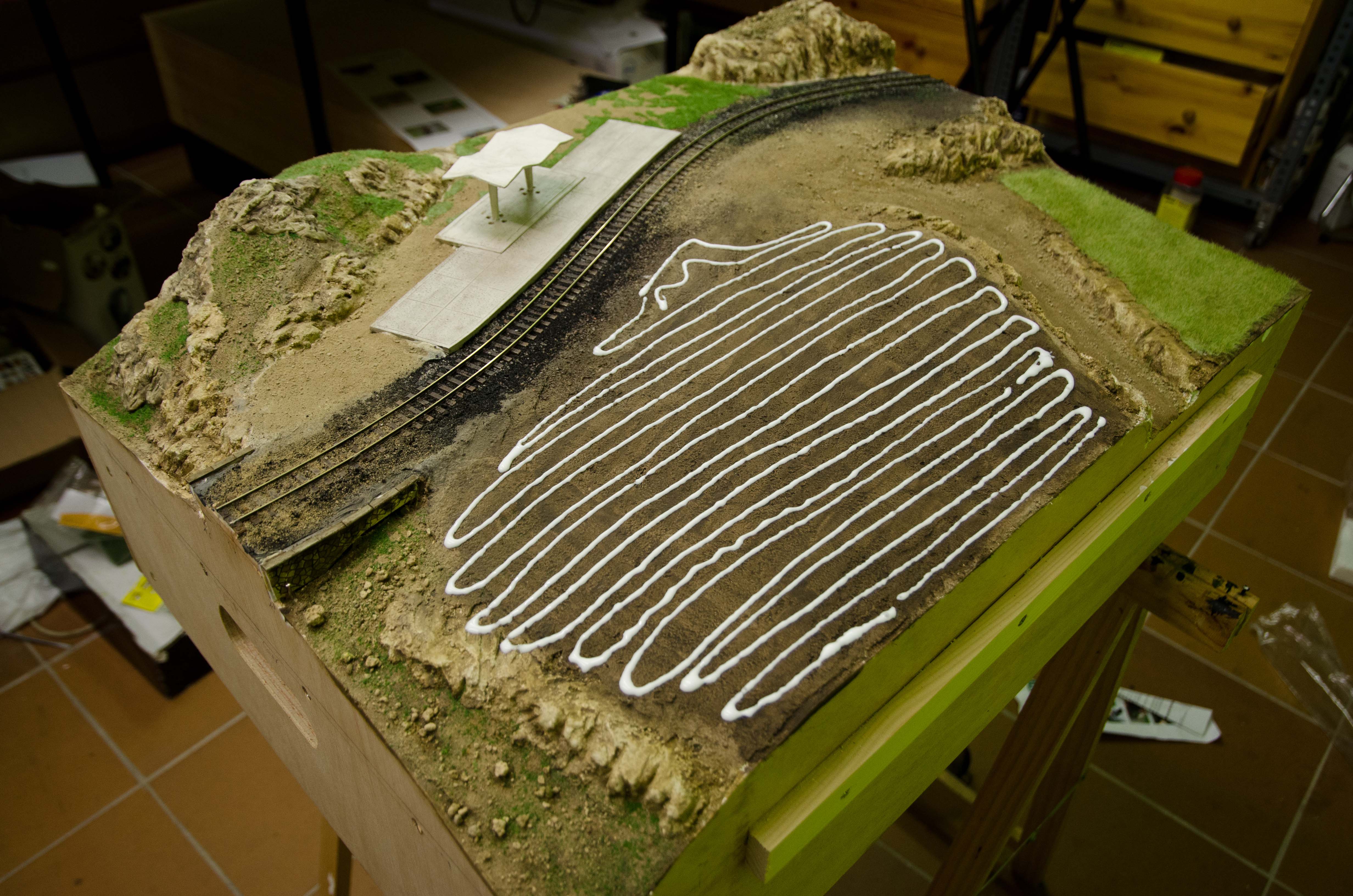

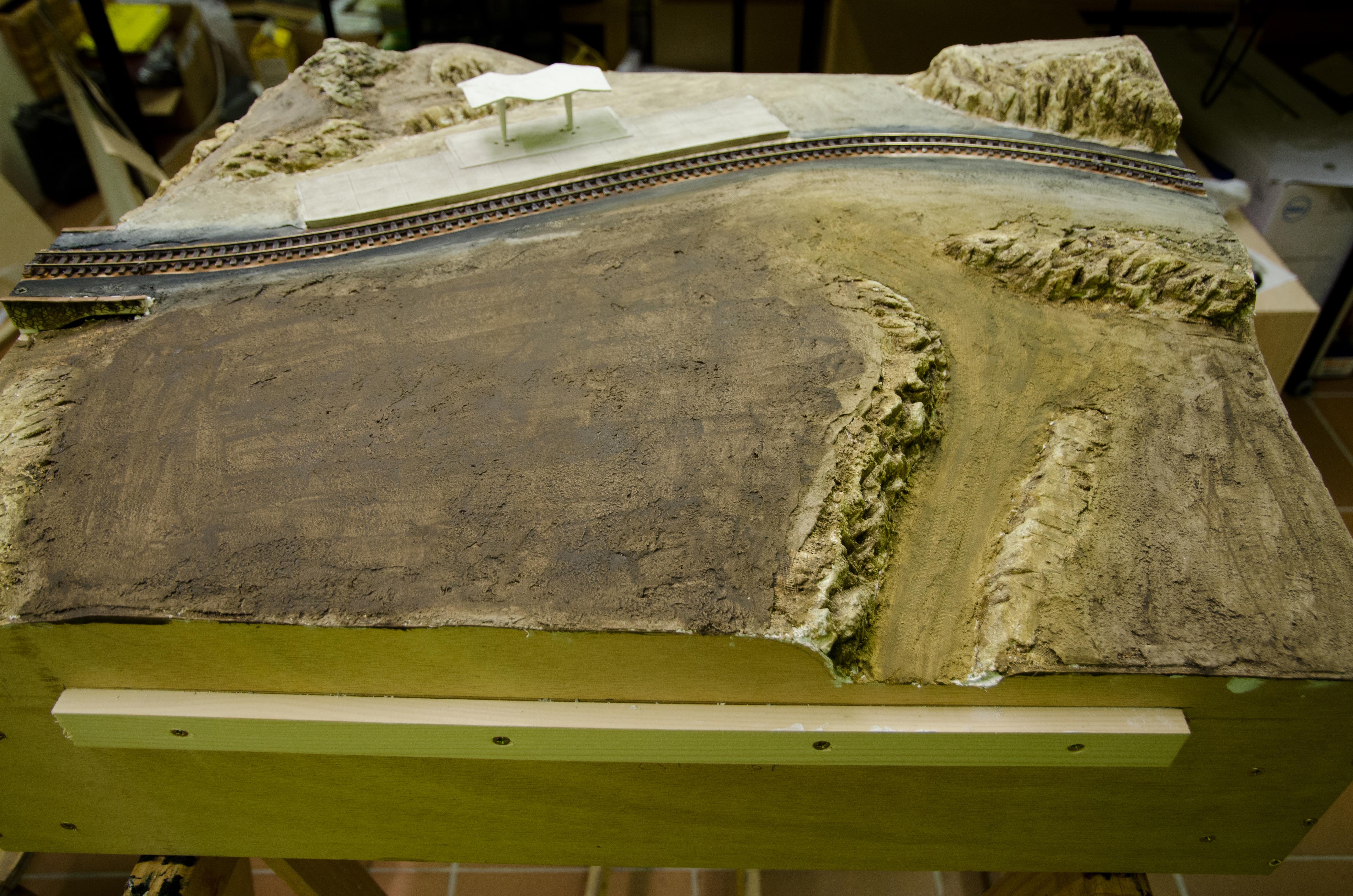

Buenas noches, compañeros. Gracias, Diego. Este módulo, pero, no será tan vistoso como el del puente.
Actualizo el estado del módulo, con su proceso.

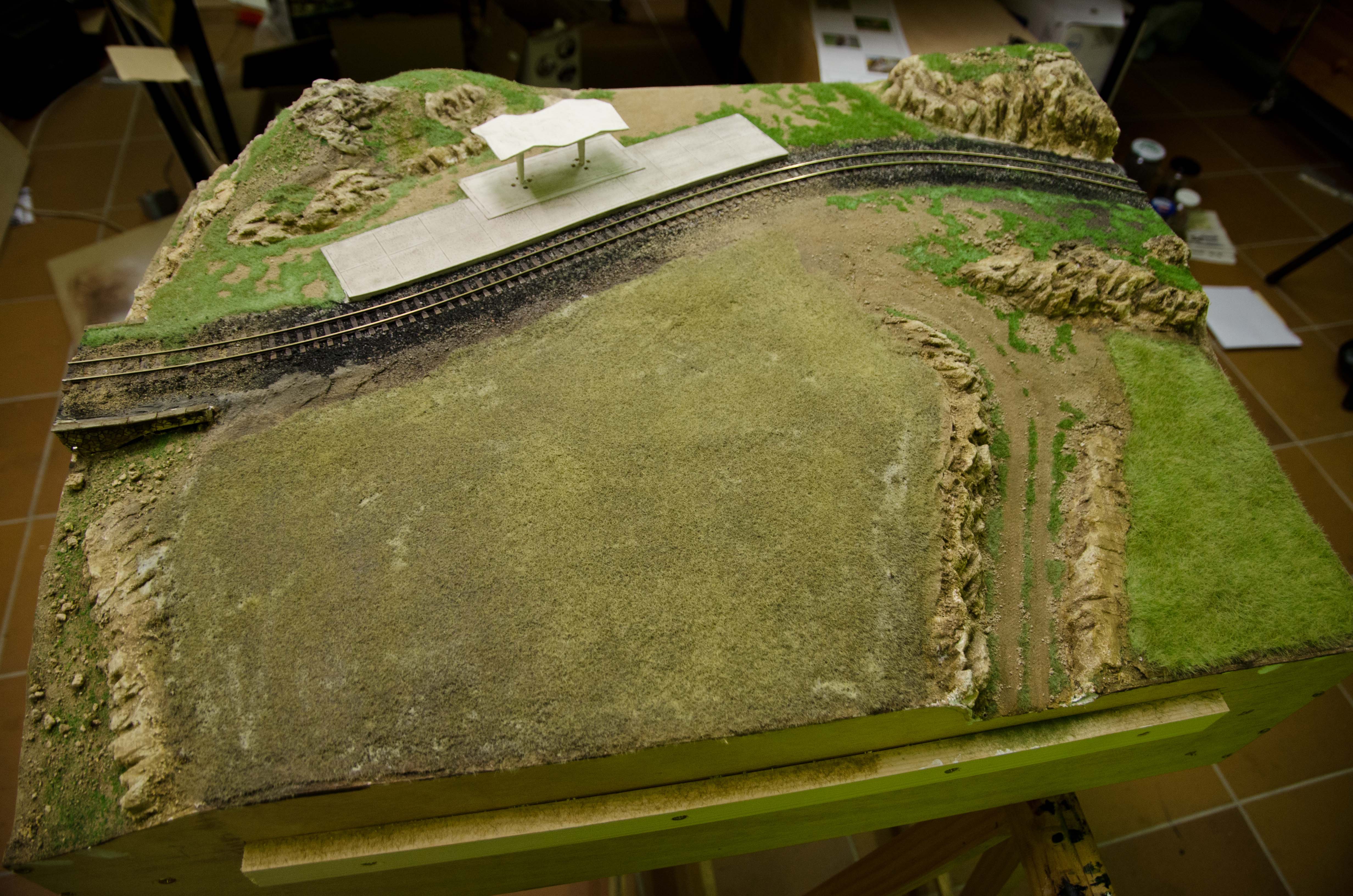

Aspecto del mismo con los morteros ya extendidos:
Detalle del camino, una vez tintado.
El conjunto, tintado.

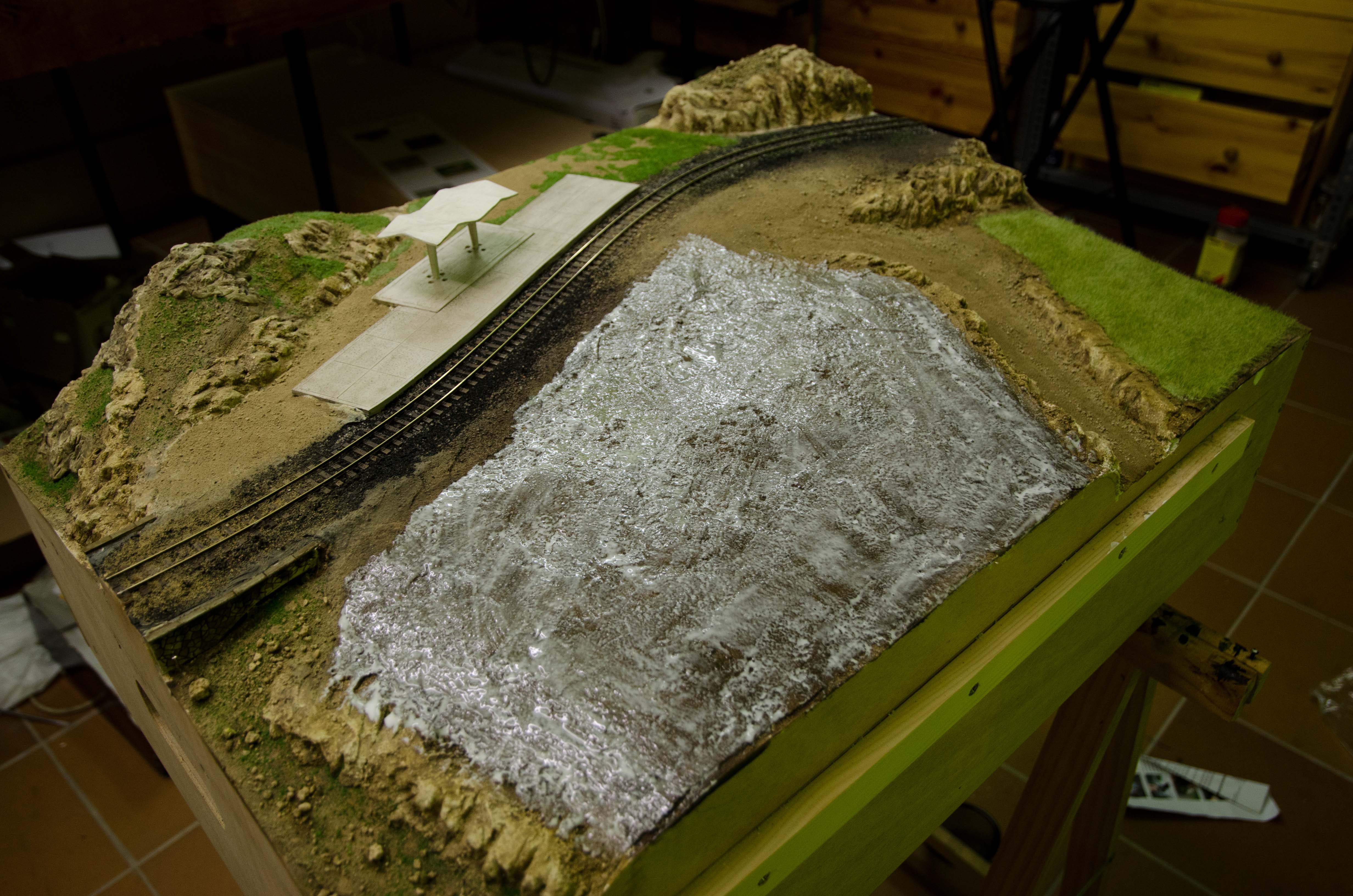

Se me ha pasado fotografiar el módulo una vez finalizada la fase de las tierras. Proceso de "plantación" de hierba electroestática en uno de los campos. En función del largo de la hierba a colocar, hago más o menos espesa la capa de cola blanca. En este caso, siendo un campo de hierba segada, por lo tanto hierba corta, capa fina.
Y aspecto actual:
Por ahora, esto.
