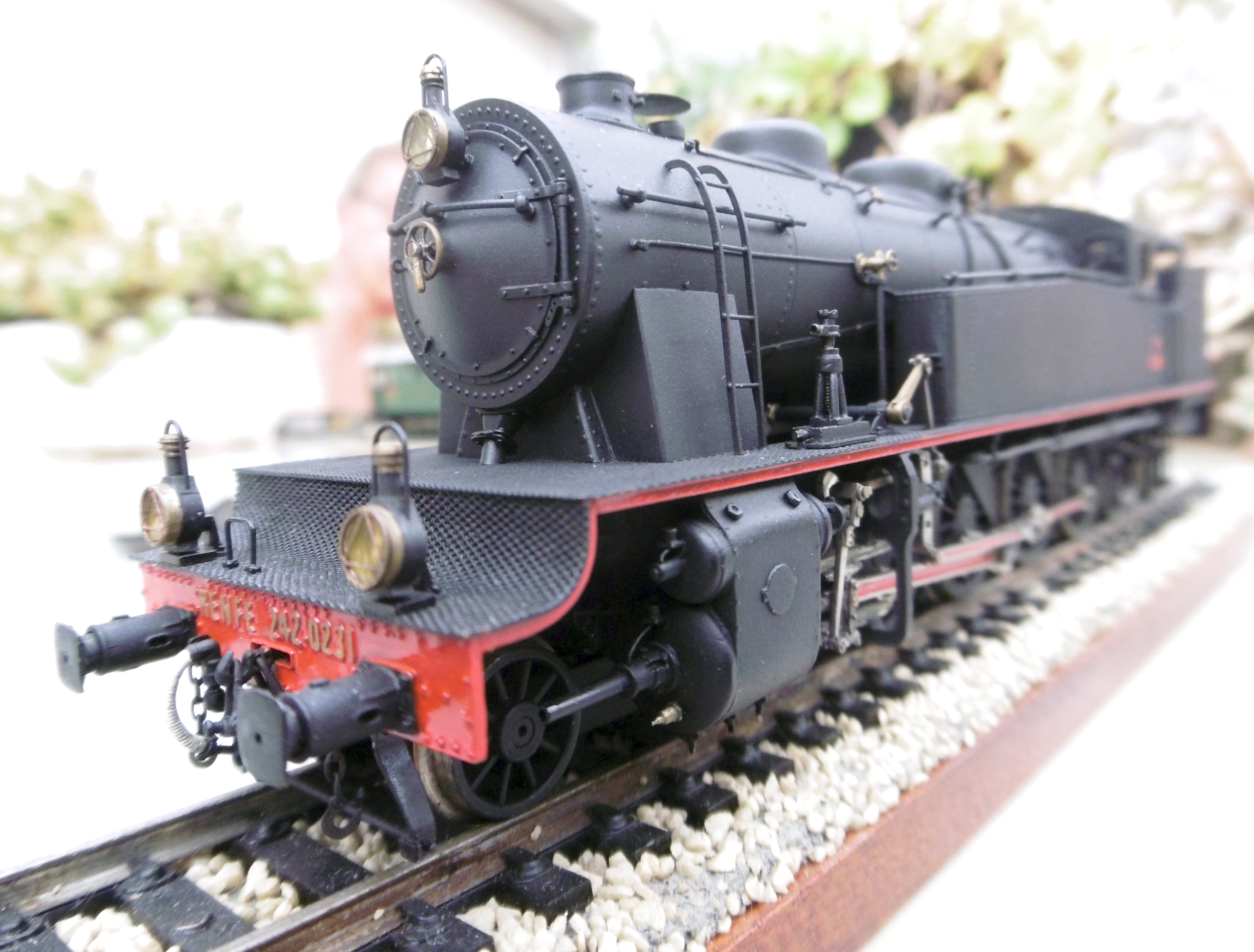

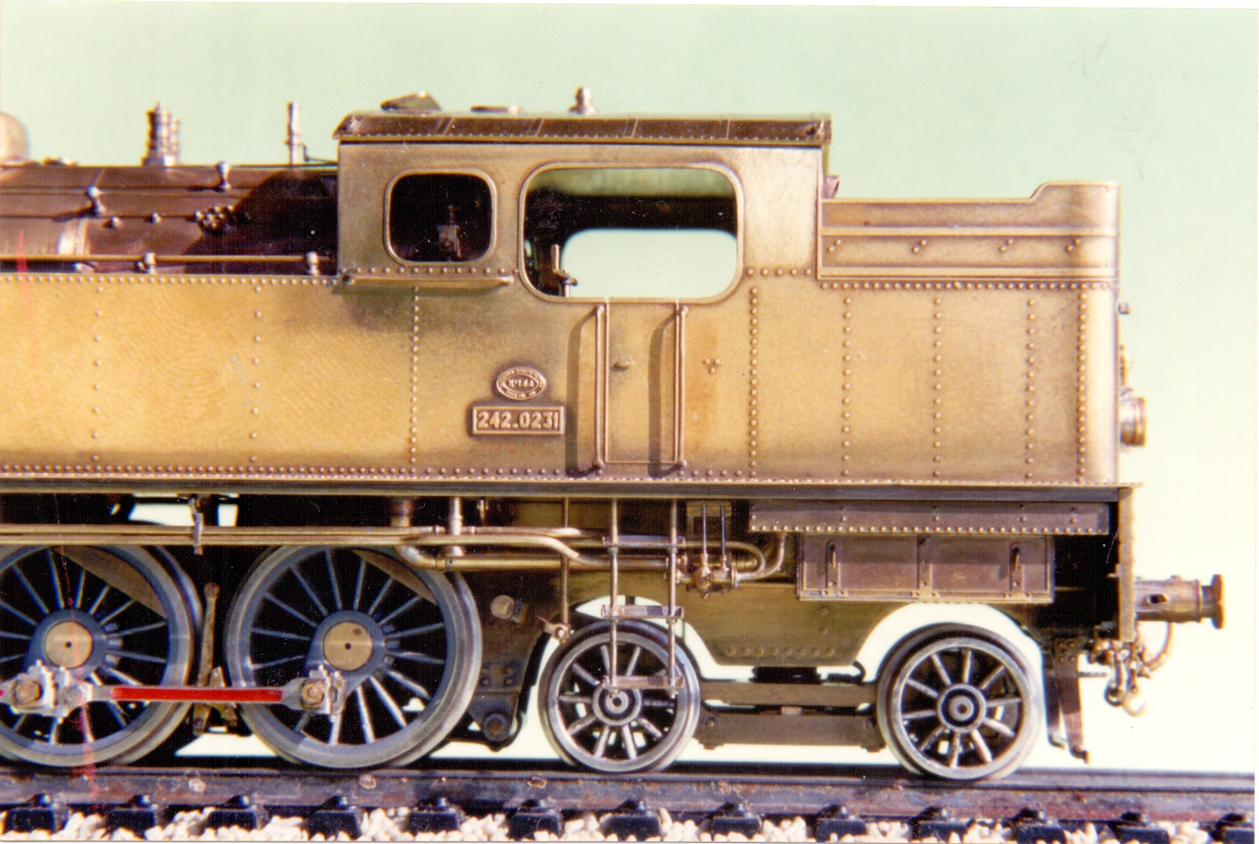

Esa 1600 es clavada a la real!, que bien hecha está :shock: , motor escap?

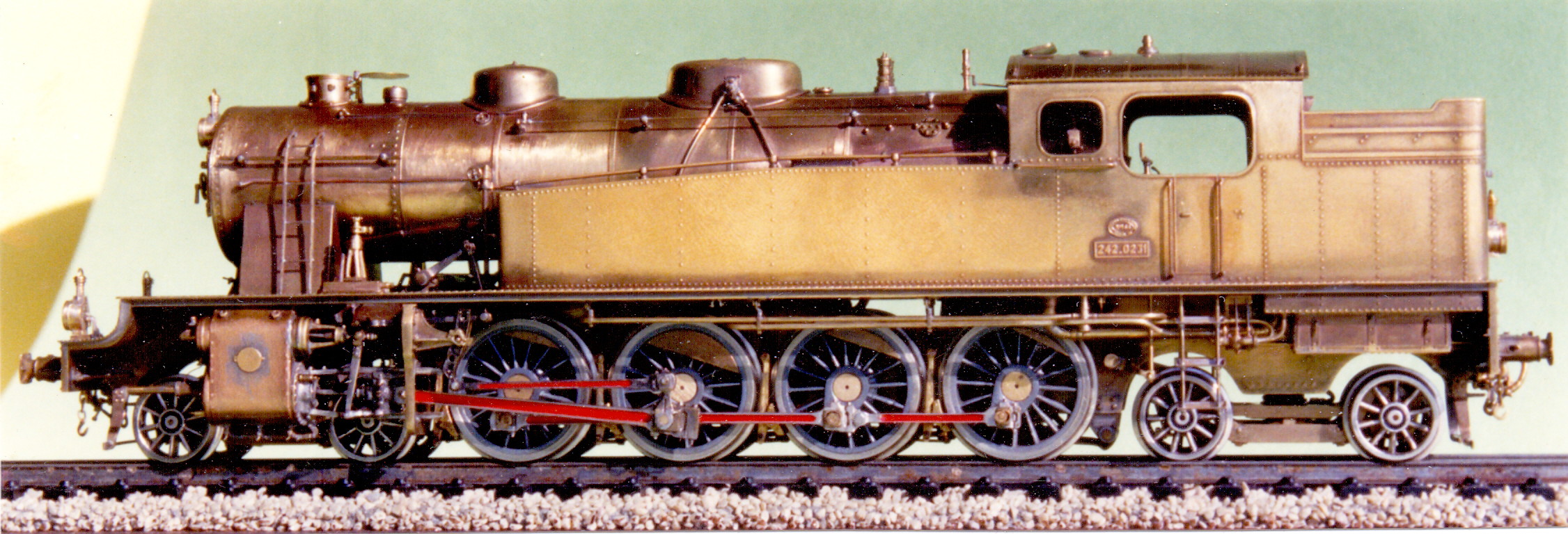

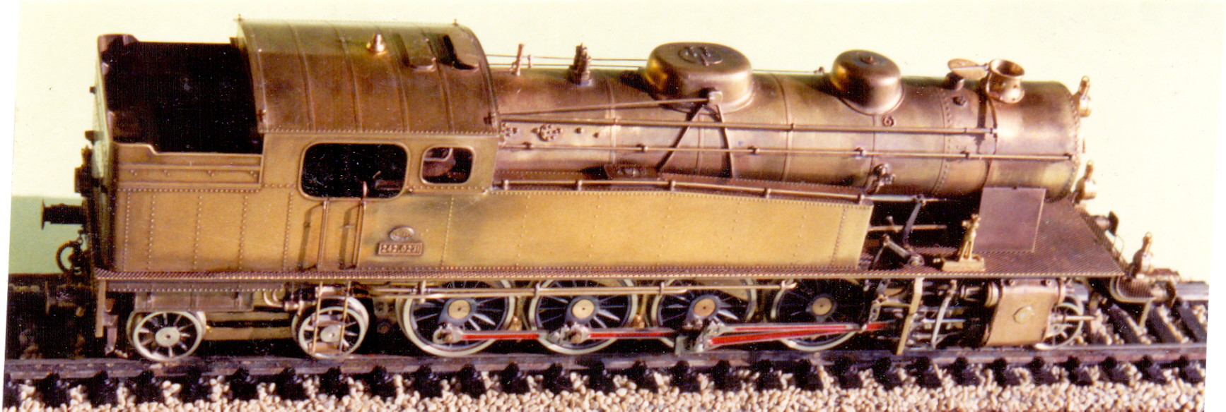

241-2001 escribió:
Lemavo feroz escribió:
El adjunto 1600 242-0231 09.jpg ya no está disponible
¡¡Gracias generosos!! Si puedo ayudar en algo, no dudéis en preguntar.
¡¡Felices fiestas a todos!!
Te contesto con imágenes, que, ya sabes...."valen más que mil palabras"
Las fotos son muy malas, tienen más de treinta años.

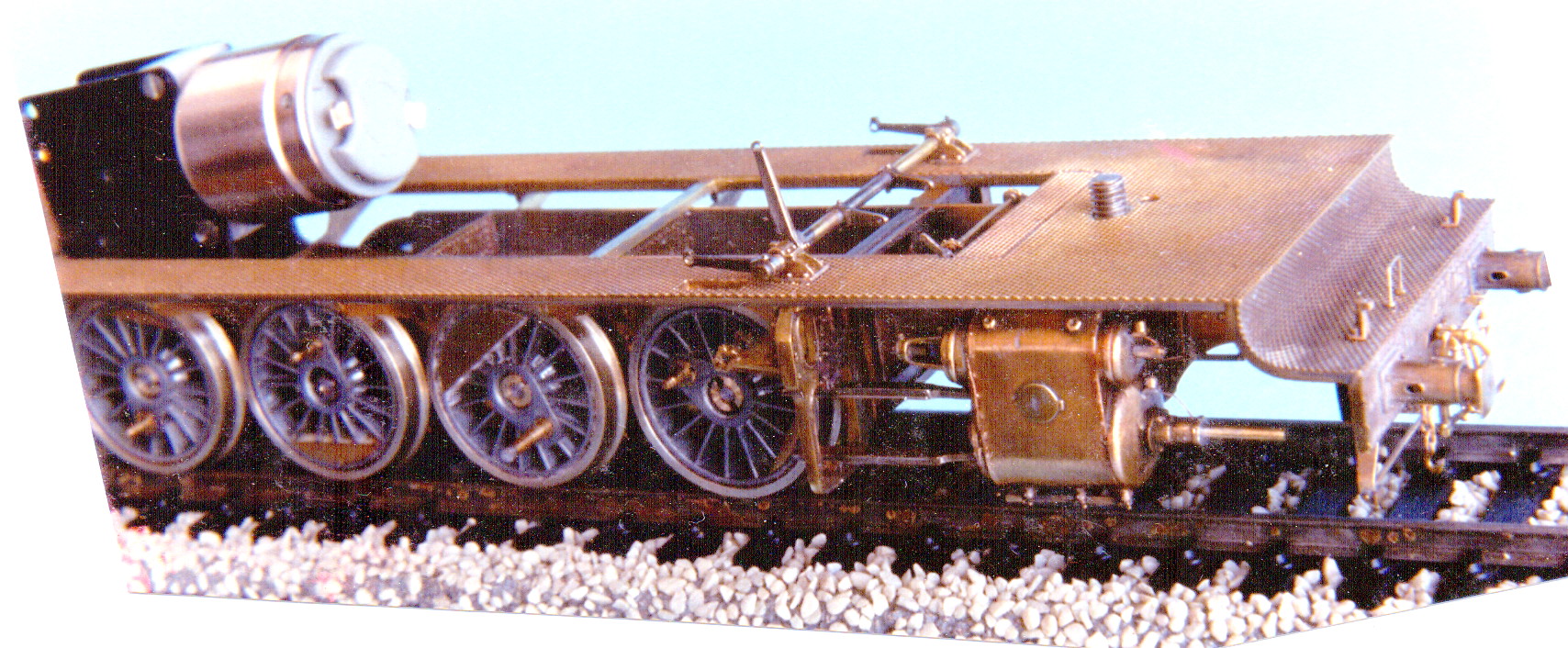

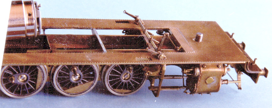

Con esa foto me has aclarado todo al 100 por 100, tengo una 1600 forne en mza y que pasara por talleres a afinar, es de las que monto joan y que consegui a precio derribo, estoy tentado por cambiar bielas y distribución ya que veo la tuya y alucino, otra cosa que la deja feten y que he hecho a varias mias sin duda es el volante de seis radios que es una de sus señas de identidad
¿El piso estriado es original forne o lo cambiaste? Me da la sensación de haber mas hueco por el medio.
Buenisimas fotos y un hilo estupendo, asi da gusto!
Abrazo y Feliz Navidad!

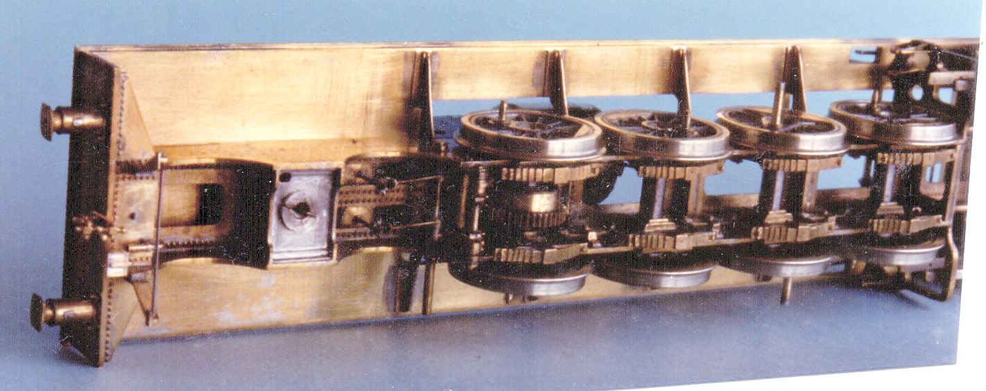

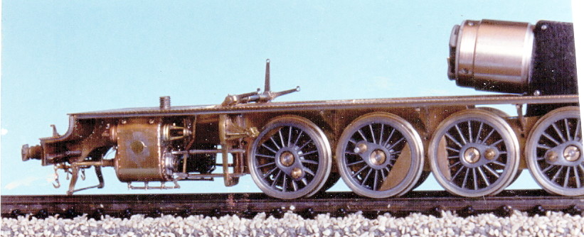

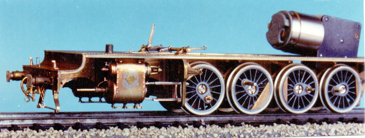

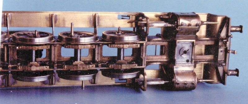

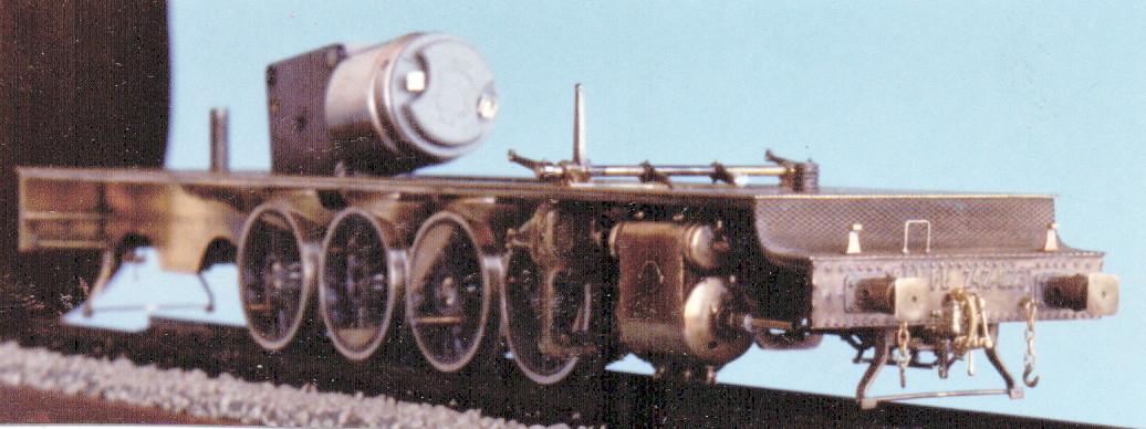

La bancada (piso) es mio. Si te fijas en la plancha nervada, verás que los rombos son muy pequeños. Es la misma plancha que utilicé para la 1700 y que fotograbé yo con medios caseros.
Ya iré colgando alguna foto más por si te son de utilidad.
Un abrazo.
1600 242-0231 06.jpg (130.2 KiB) Visto 2580 veces
1600 242-0231 16.jpg (152.87 KiB) Visto 2580 veces

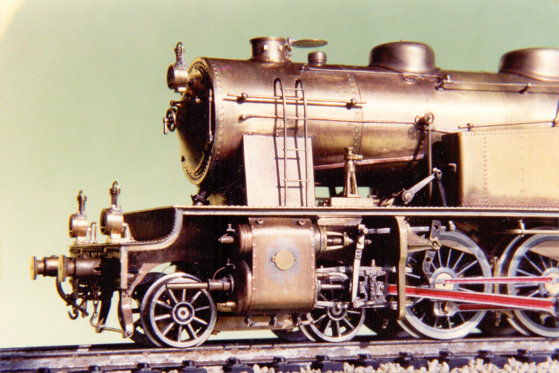

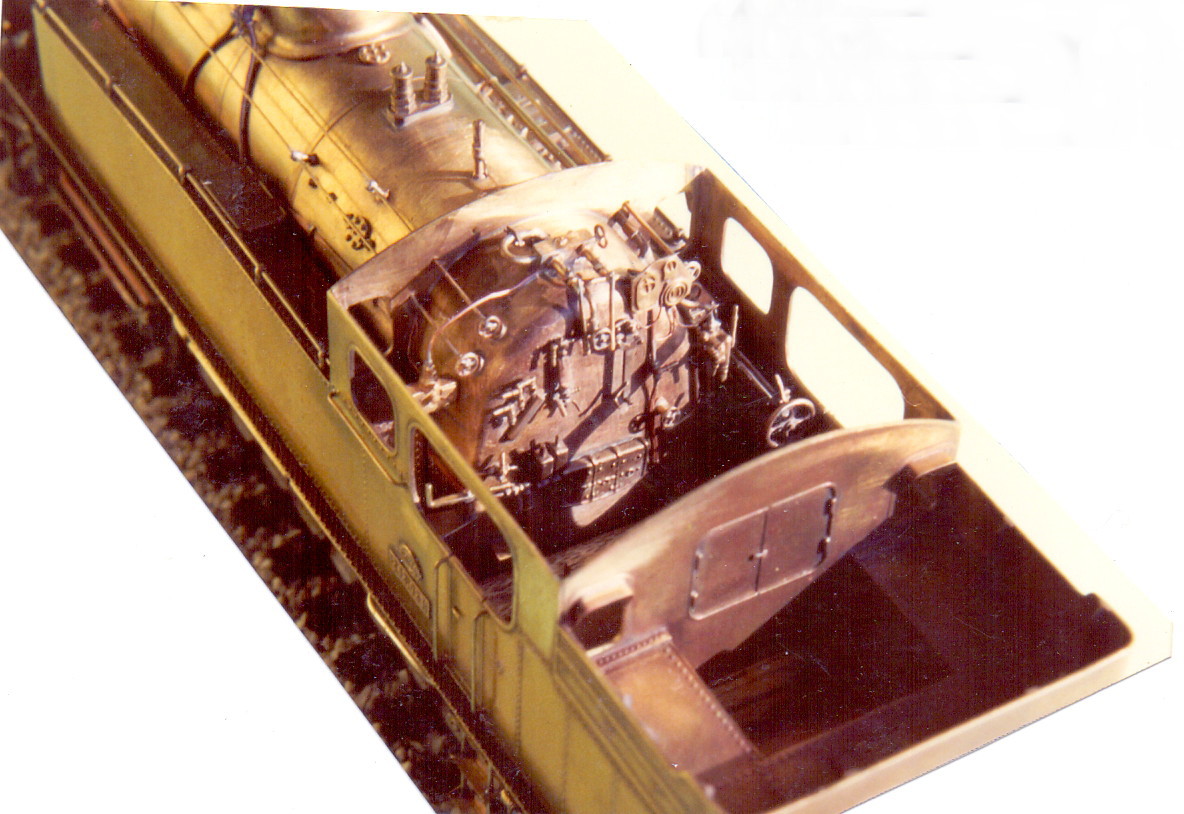

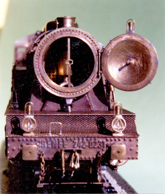

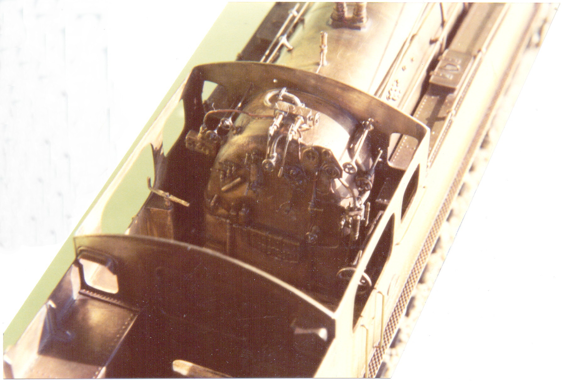

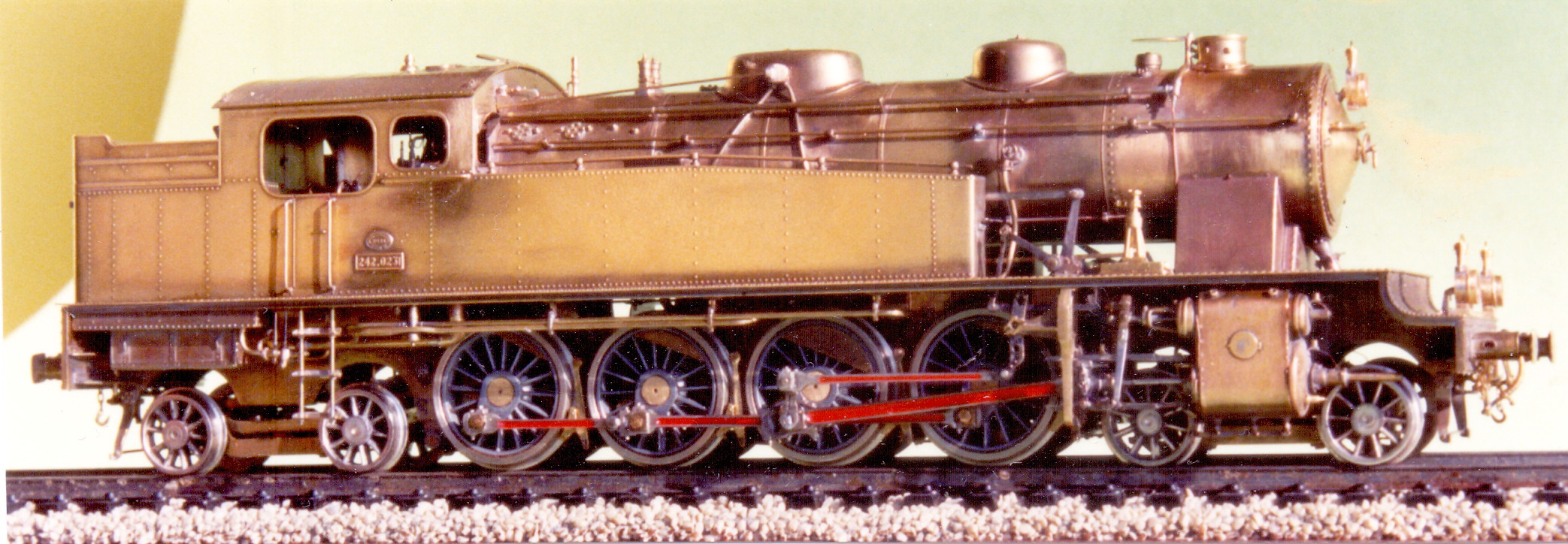

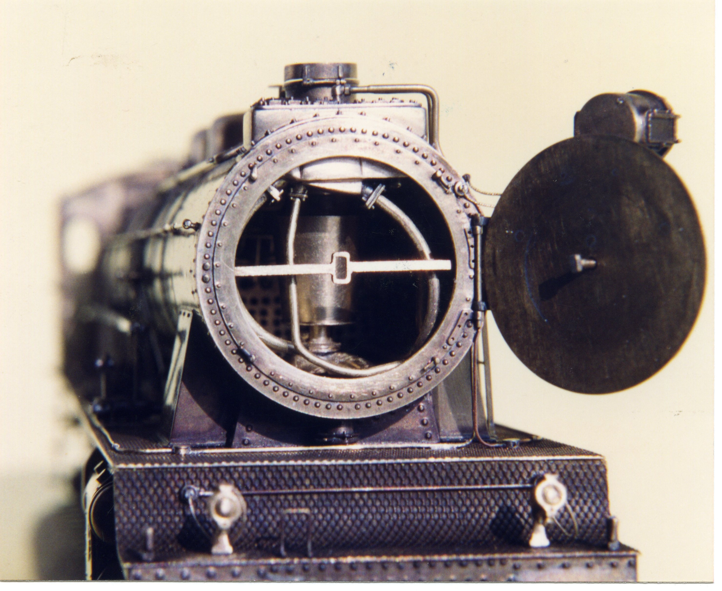

Ëstas son las últimas fotos de la 1600 MZA en latón. Ésta fue la primera máquina que hice con la puerta de la caja de humos practicable o funcional. He de advertir que la traviesa donde se aloja el pestillo del eje del volante NO ES VERTICAL, SINO HORIZONTAL. Entonces NO LO SABÍA .........y me quedaban muchísimas cosas por aprender. En la 1700 corregí el error.

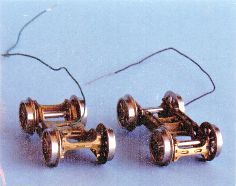

En las fotos se puede ver un boogie boca arriba y boca abajo. Las tomas de corriente las hice por los boogies, aislándolos del resto de la máquina. Me parece más elegante que las láminas de toma de corriente (también más complicado, por los cortocircuitos temibles).
