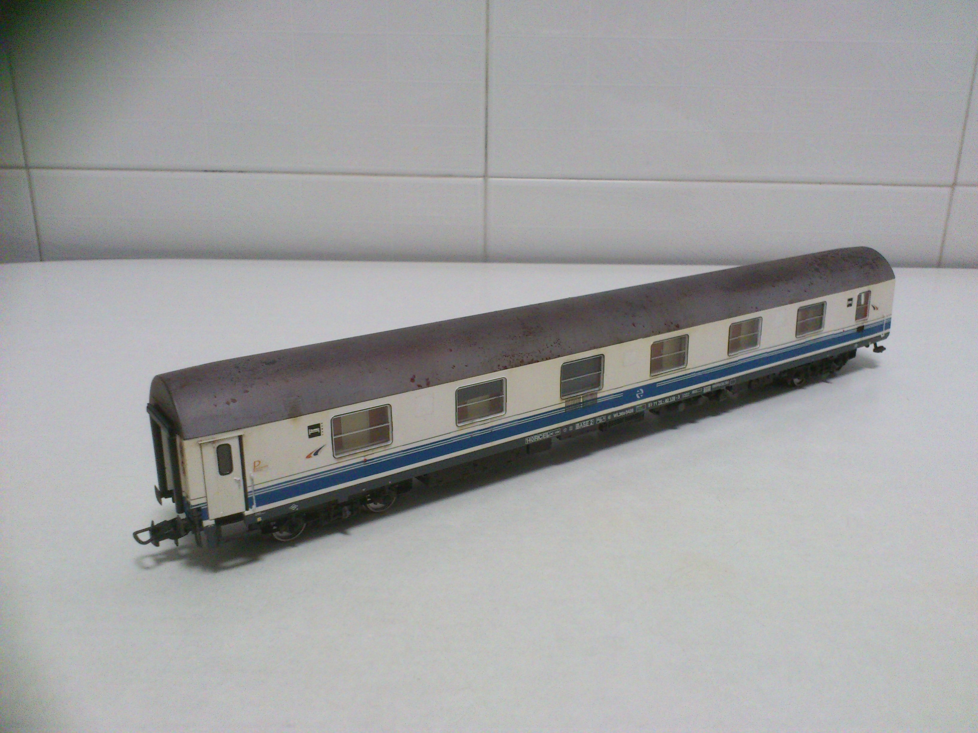

Buenos días.
En primer lugar agradecer las felicitaciones de todos por el trabajo realizado. En segundo lugar, he de comentar que este tipo de trabajos llevan muchos años de hobby, observación de la vida real, lectura de revistas y foros y sobre todo probar muchas formas de realizar los trabajos. No hay solo un camino.
En concreto para este "weathering" envejecido, primero he aplicado a aerógrafo un tono marrón. Mezcla de marrón y negro Humbrol bastante diluidos. Posteriormente cuando está algo seca la mano de marrón con un pincel plano humedecido, ojo, solo humedecido en disolvente Humbrol, arrastro de arriba hacia abajo para simular los chorretones de la suciedad arrastradas por la lluvia. Despues vuelvo a dar una leve pasada de el tono marrón para unificar el resultado.
Una vez seco este paso, procedo con pigmentos oxido, marrón, negro, gris, color tierra, una mezcla de todos un poco, aplico por las distintas zonas donde creo que mas se acumularía la suciedad. La parte superior de la cisterna simplemente es insistir un poco con tonos sucios con el aerógrafo.
El combustible derramado es un poco de gris, negro y marrón diluidos y con un poco de barniz satinado.
A la cisterna aún le quedan algunos detalles como simulación de grasa en la caja de grasa y algún que otro desconchón.

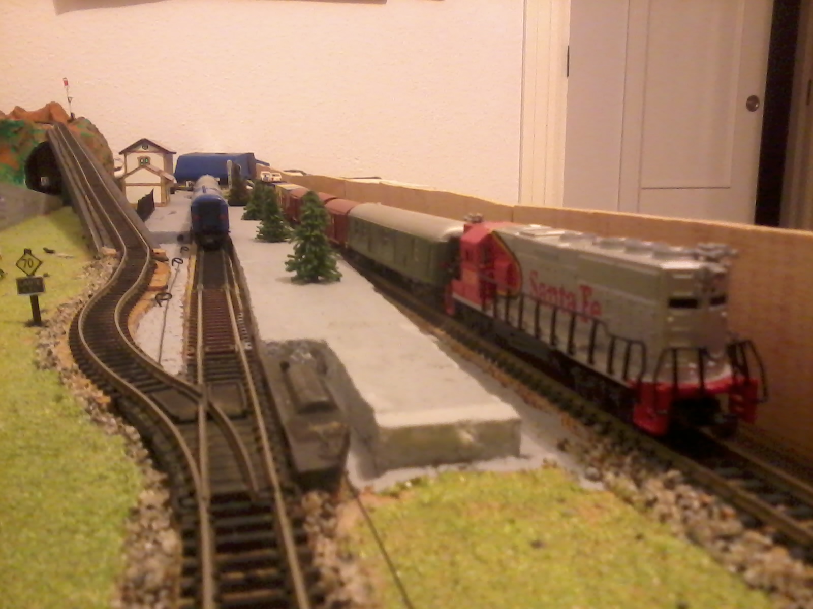

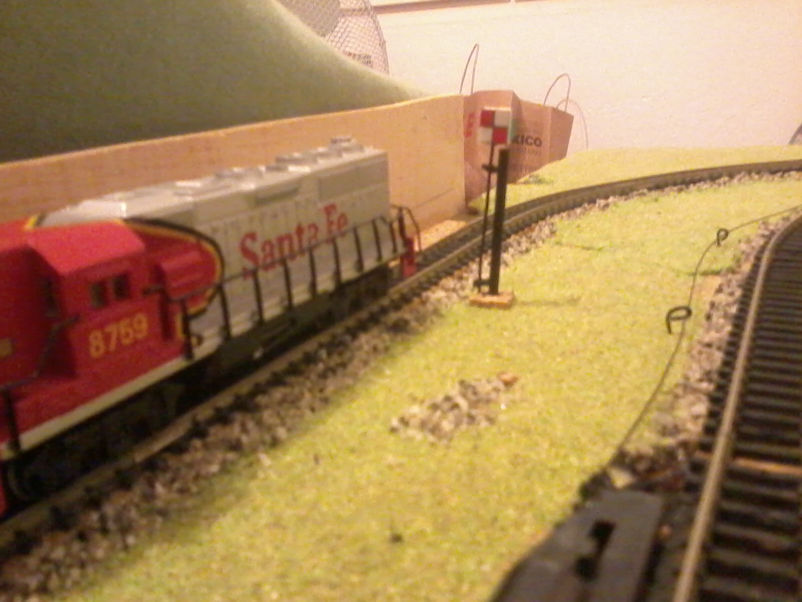

Hola, he estado siguiendo el hilo con atención ya que quiero repintar y a ser posible envejecer una locomotora Bachmann americana en escala N que se parece mucho a las 1300 de aquí ("Fo Granada" para los ferroviarios viejos :lol: ). Total, que como no tengo aerógrafo ni ideas de como empezar, podríais decirme como pintarla sin destrozarla :roll: ?
Os pongo unas fotos de como es por si ayuda.

No es difícil ya que el aerografo te quita tiempo pero los resultados a pincel pueden ser muy buenos;
1º desmontar carrocería y lavarla con alcohol o similar, si quieres la puedes decapar con sosa caustica CON MUCHO CUIDADO y protección, guantes y gafas, hazme caso a mi me pudo costar muy caro por listo y no ponerme unas gafas.
2º el color disuelto, es más fácil darle varias manos que no emborronar una carrocería
3º respeta los tiempos de secado entre capa y capa no tengas prisa
4º una vez seca la podemos barnizar, esto protegerá lo que ya tenemos echo
después de esto puedes empezar a jugar con pincel seco por ejemplo o pigmentos para envejecerla, mira algún tutorial de modelismo en los foros de modelismo y verás lo facil que es usar pigmentos y lavados.

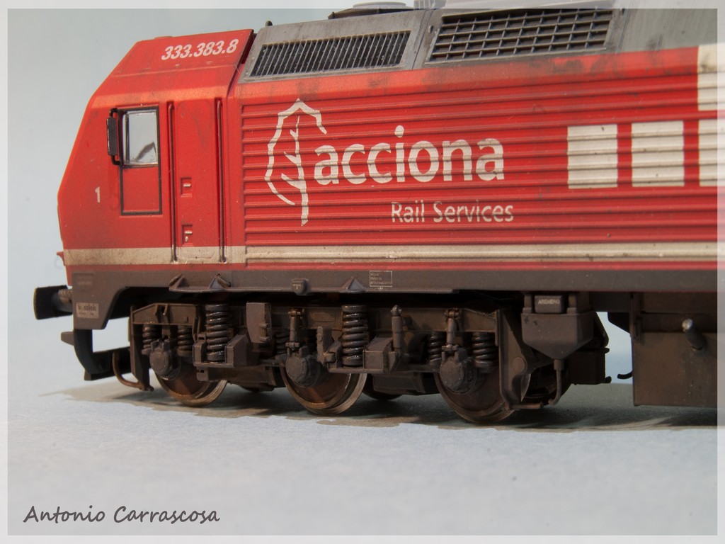

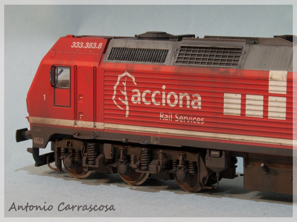

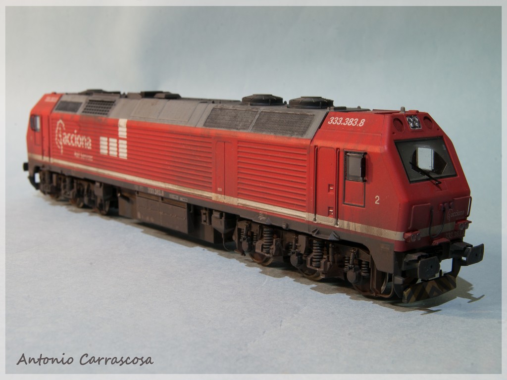

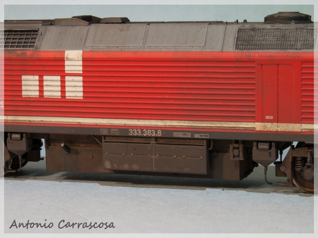

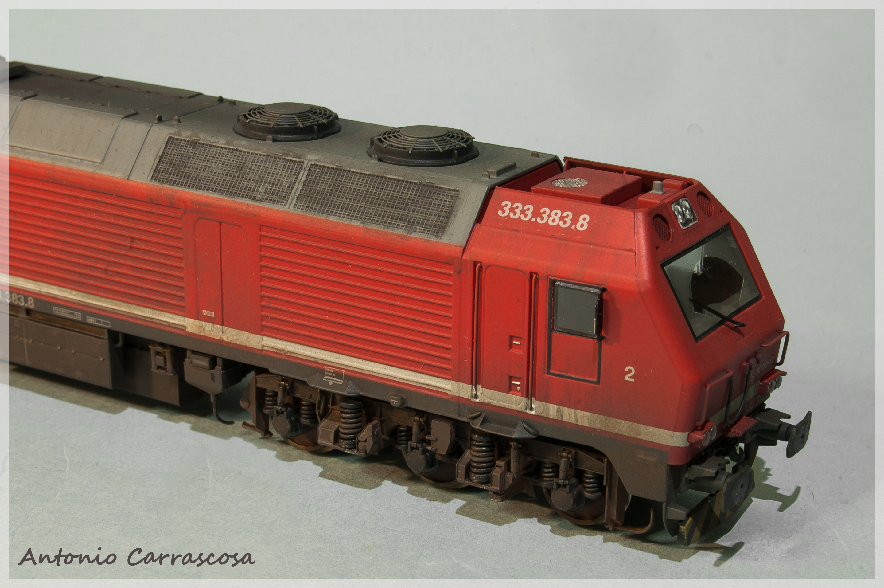

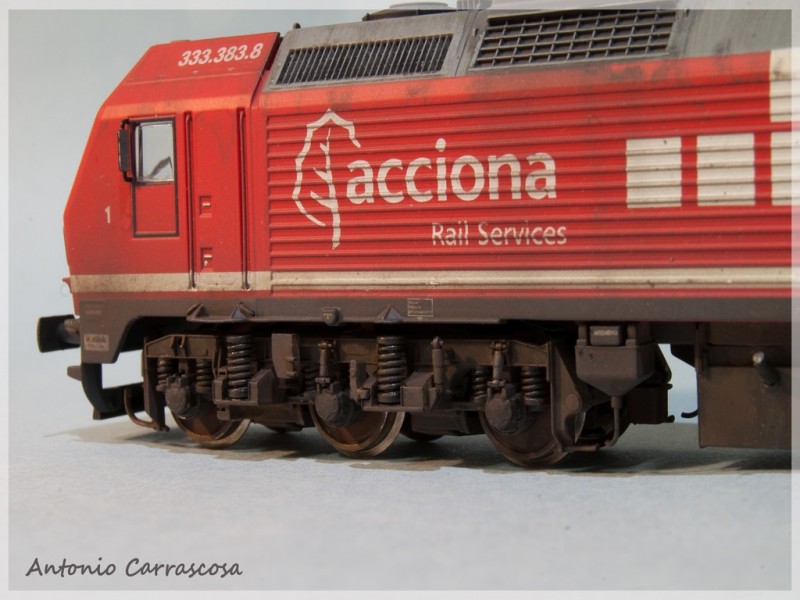

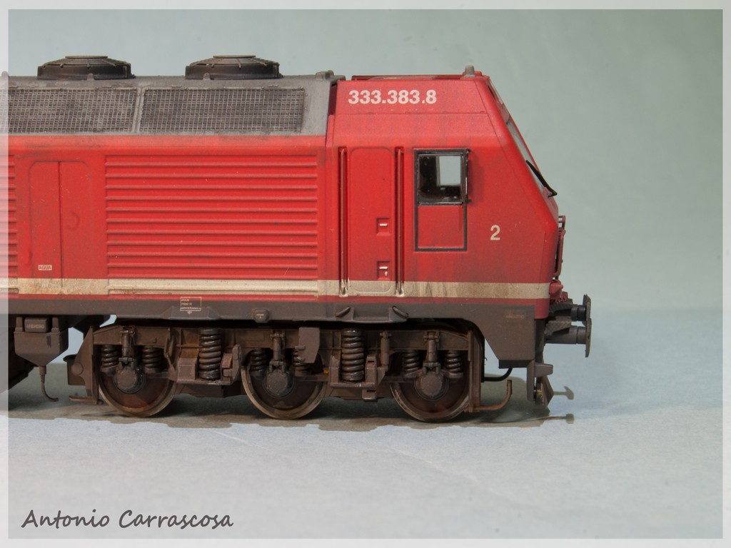

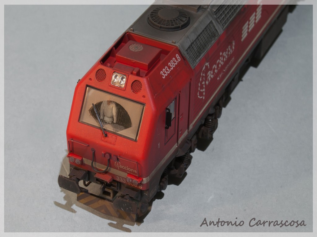

Buenas noches.
Este es otro weathering de esta locomotora trabajando en el carbón.
Acciona 1
Acciona 2
Acciona 3
Acciona 4
Acciona 5
Acciona 6
Acciona 7

ESPECTACULAR!!!!!!!!!!!!!!!!!!!!!

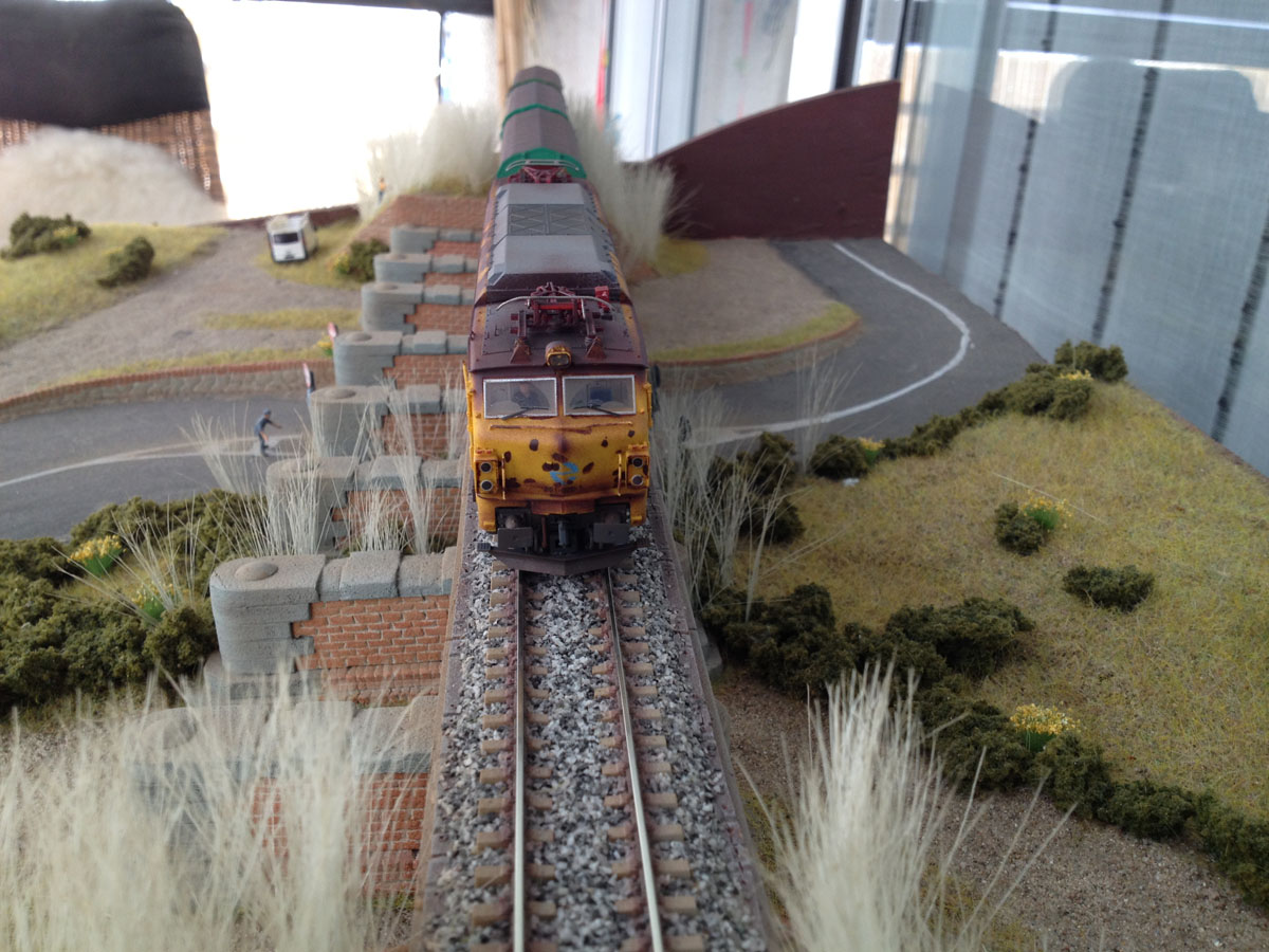

Aquí tenéis un pitufo Electrotren envejecido, basado en fotografía de un modelo real y que queda francamente distinto del modelo inmaculado del catálogo.
Alco1600 y railforofo, felicidades por vuestros magníficos trabajos; la prima y el pitufo están soberbios. A ver si os animáis con algún tutorial para que aprendamos algo de vuestra maestría y saber hacer.

Madre :shock: Aunque yo le quitaría un poco de suciedad del parabrisas, la 333 de Acciona está impresionante, enhorabuena!

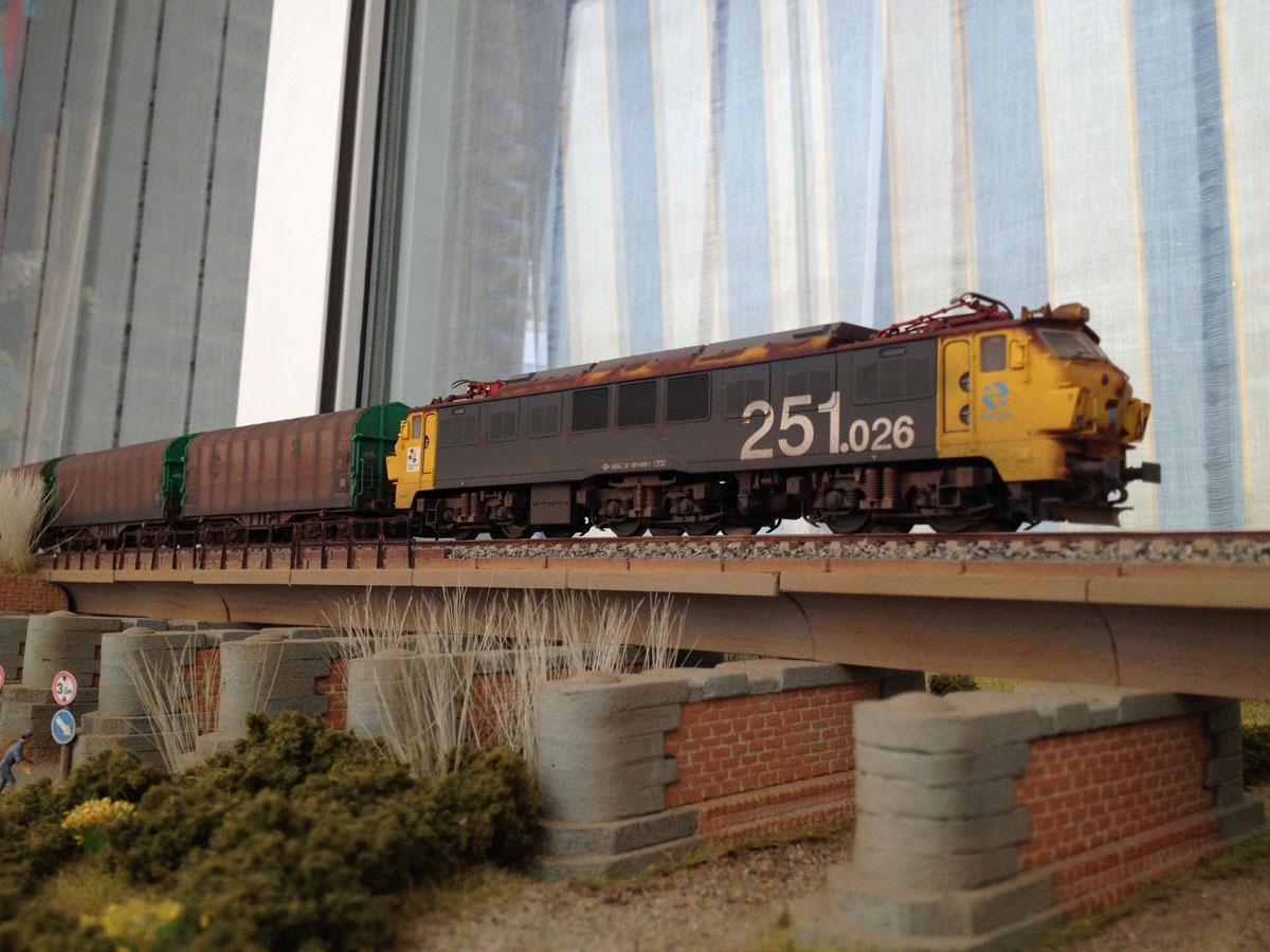

A ver si algun dia pongo catenaria en este modulo, aunque solo sea para hacer las fotos como debe ser.
Mensajes: 2191
Registrado: 18 Ene 2010 20:50

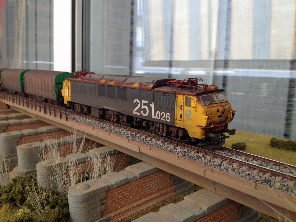

muy buen envejecido de esa 251,me encanta el parcheado que se le a puesto muy real ;)
un saludo.
