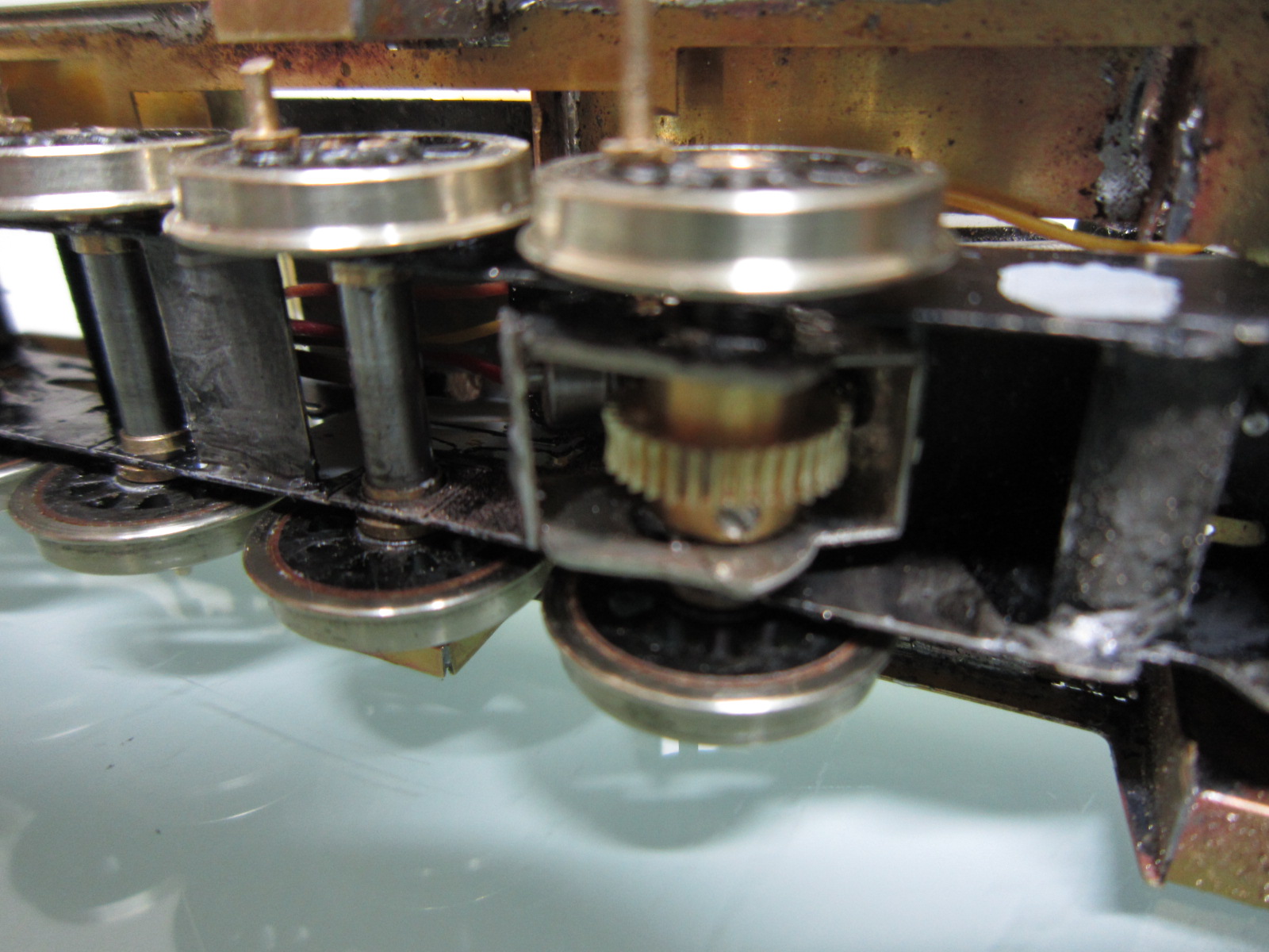

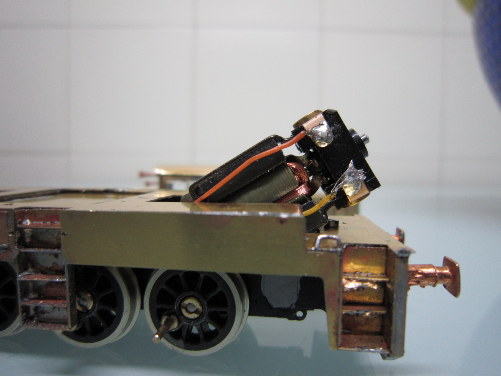

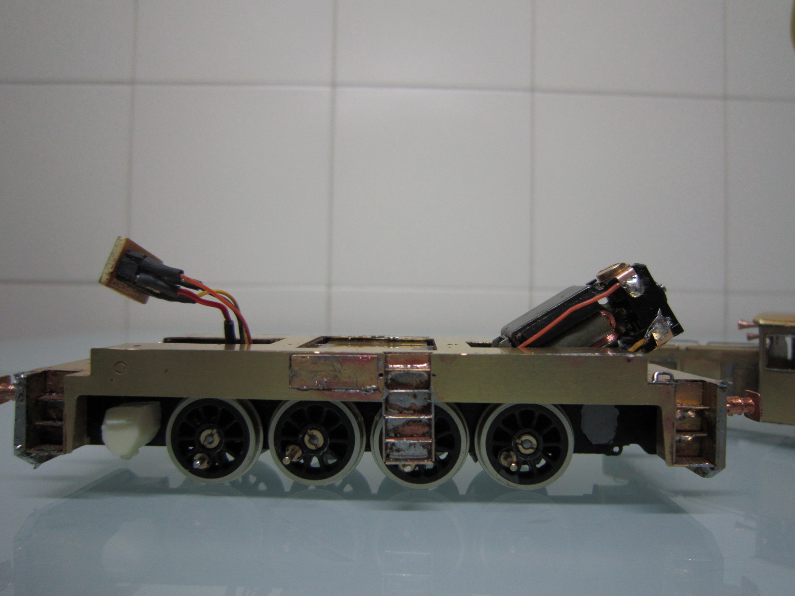

Ahora el motor ya esta bien, le he dado la vuelta al sinfín, para que me coincida en la mitar de la corona, gira bien y el consumo sin esfuerzo (en la mano es de 0.2 Amp, veremos cuando le ponga las bielas, algo subirá. Con el disco del minitaladro he quitado parte del soporte de la corona, pues con el descenso, protusionaba mucho hacia abajo.
Me equivoque con las bocinas, ahora ya tengo puestas las individuales, pero en la bolsa hay dos que vienen juntas, que son mas grandes.
me gustaria ver fotos de otros avances, pues me esta entrando complejo, de dar la brasa aqui
Es esta se ve el corte, para que no sobresalga por abajo

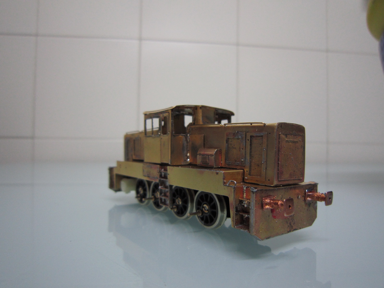

Llegó la hora de la verdad.

mira los esquemas del 306 del hilo planos, fotos...,y las fotos del modelo montado por Alejandro, yo las coloqué creo que muy aproximadamente en su sitio, primero marqué con un bolígrafo, después hice un agujero con una broca fina y después un mas gruesa.
El motor coge, limando los agujeros hacia el motor, unos tres milímetros, como el sinfín debe quedar centrado en la corona, lo que hice fue invertir el sinfín, dejando la parte del tornillo hacia afuera, de esa manera el sinfín esta en el nacimiento del eje y queda centrado, presente la corona , puesta en el eje y con los casquillos puestos, sujetando la corona contra el sinfín y di un punto de soldadura a los casquillos, y probé que el motor funcionase bien, que la corona me había quedado recta y sin holguras, pero tampoco apretada, como tengo un trasformador con un amperimetro, vi que el consuma era de 0.2 Amp, lo que me indica que no esta forzado. No se si te valdrá la explicación
