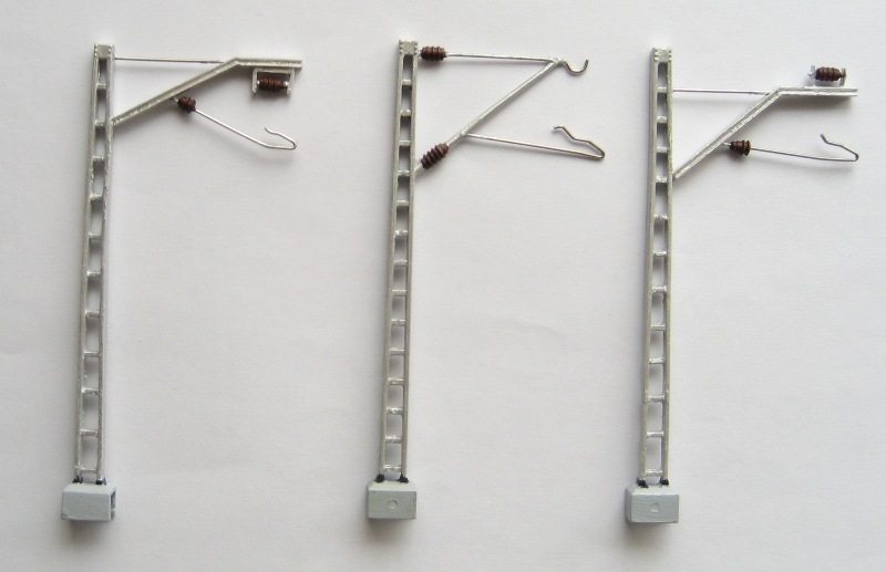

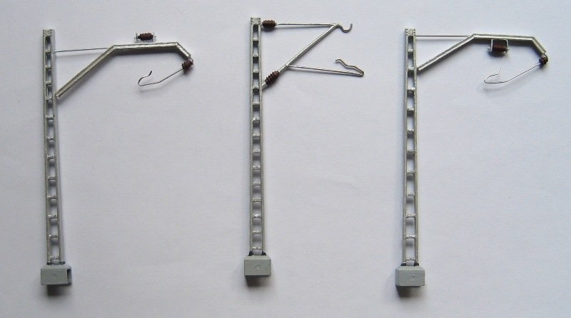

Yo estoy haciendo pruebas con unos postes como los de las fotos que adjunto. Para comparar en el centro he puesto uno de electrotren. De momento he probado con unos pocos, pero creo que tendré que recortar la catenaria. También quiero probar estos postes con la catenaria de Viesman, aunque esto creo que va para largo.

Son los de electrotren tuneados. No quedan muy bien porque la pintura y yo no nos llevamos bien.
Están hechos básicamente a base de cortar y pegar (y doblar algún alambre). Primero he cortado los travesaños del poste para hacer los huecos más grandes.
Para las ménsuslas (creo que se llama así) he cortado el alambre superior y lo he colocado en otra posición. Lo he forrado por los dos lados con canal en C de 1,5mm. El asilador inferior es el original partido por la mitad y el superior también es el original sujeto con una chapita doblada. Todo ello pegado con cianocrilato.
Mensajes: 518
Registrado: 16 Dic 2008 21:20
Los postes te han quedado muy bien. Estos serían para fuera de la playa de vías, pero dentro de ésta serían postes más grandes y gruesos. Sólo irían una fila de postes en cada lado de la vía para abarcar las cinco vías en el total que hay en la playa.

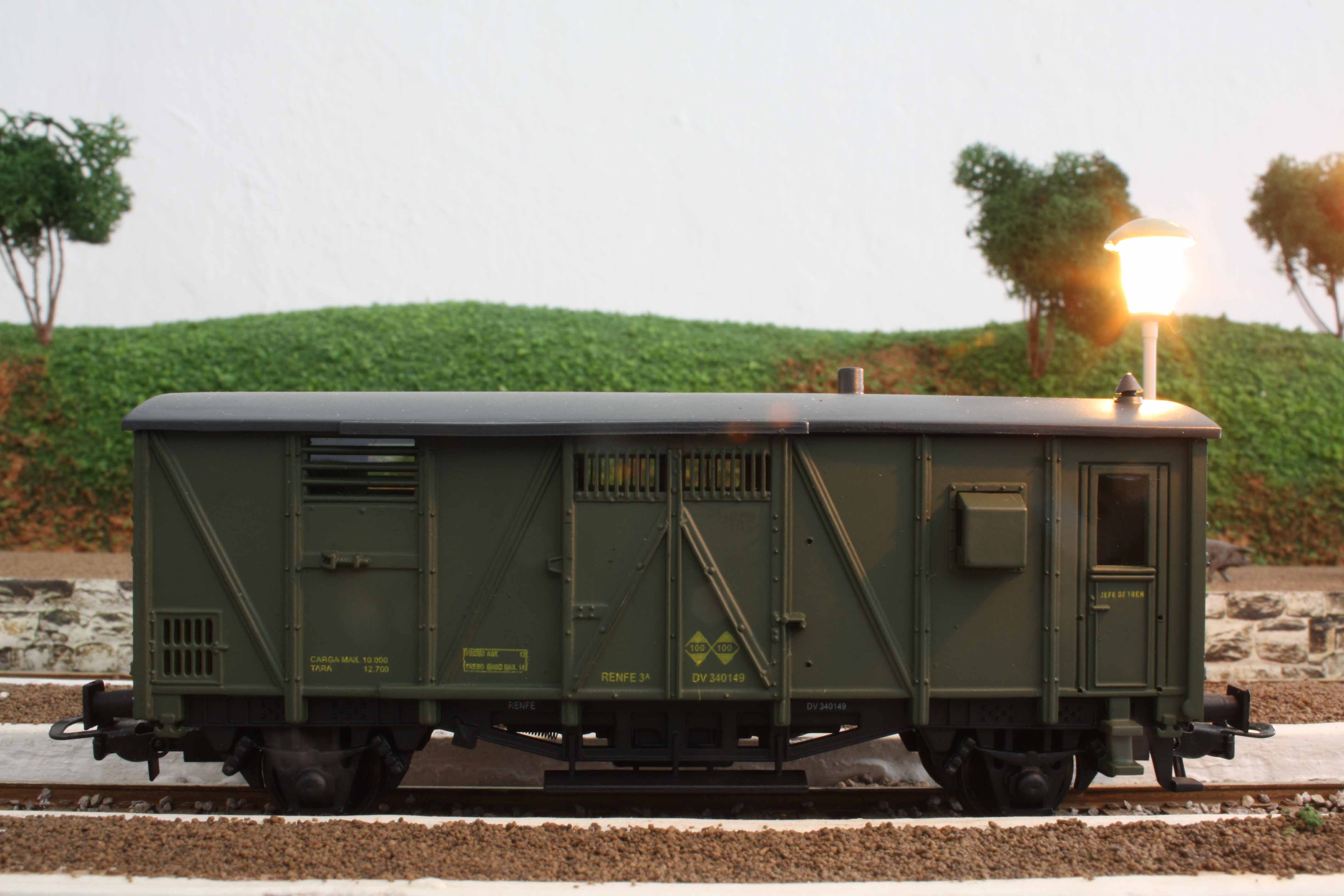

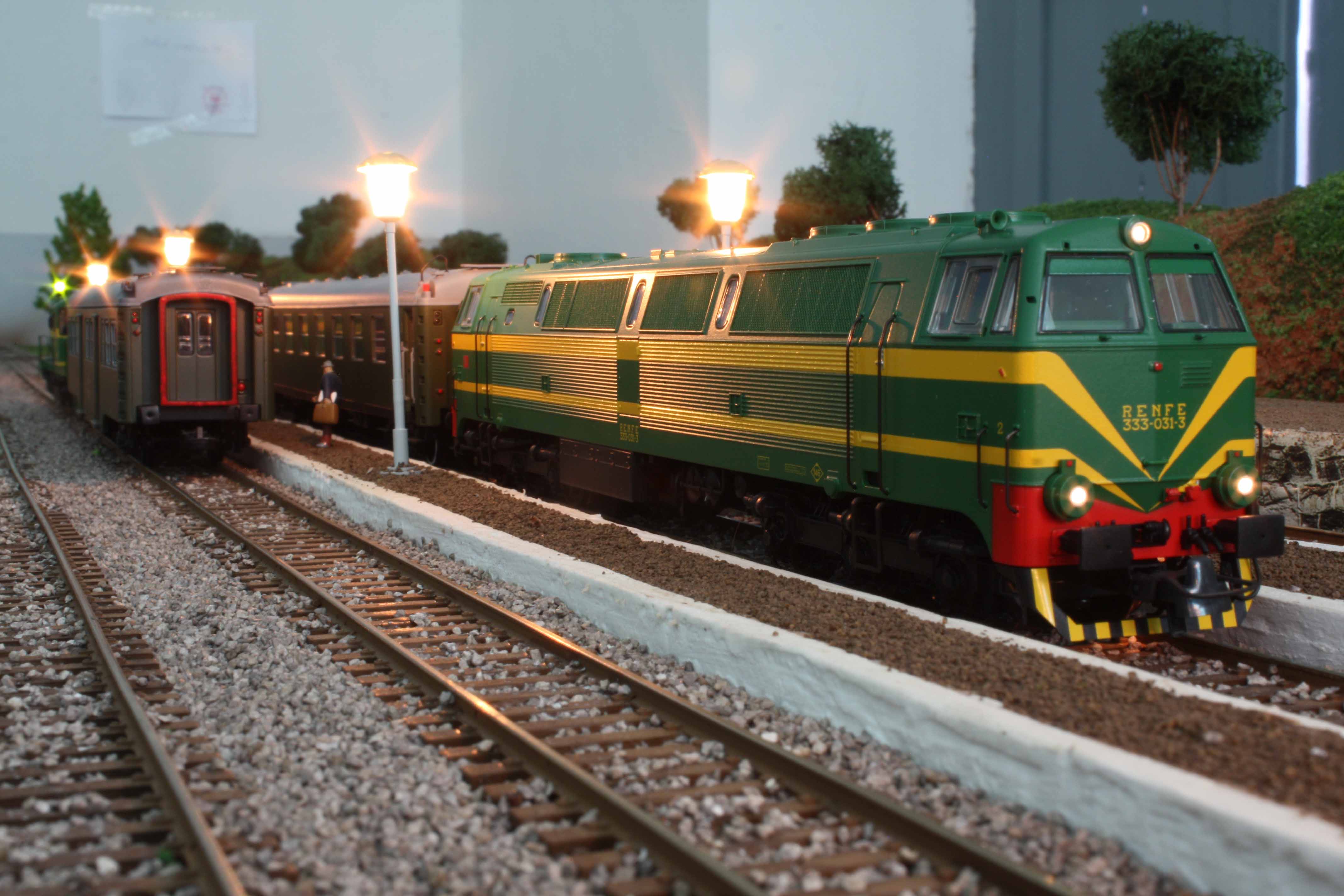

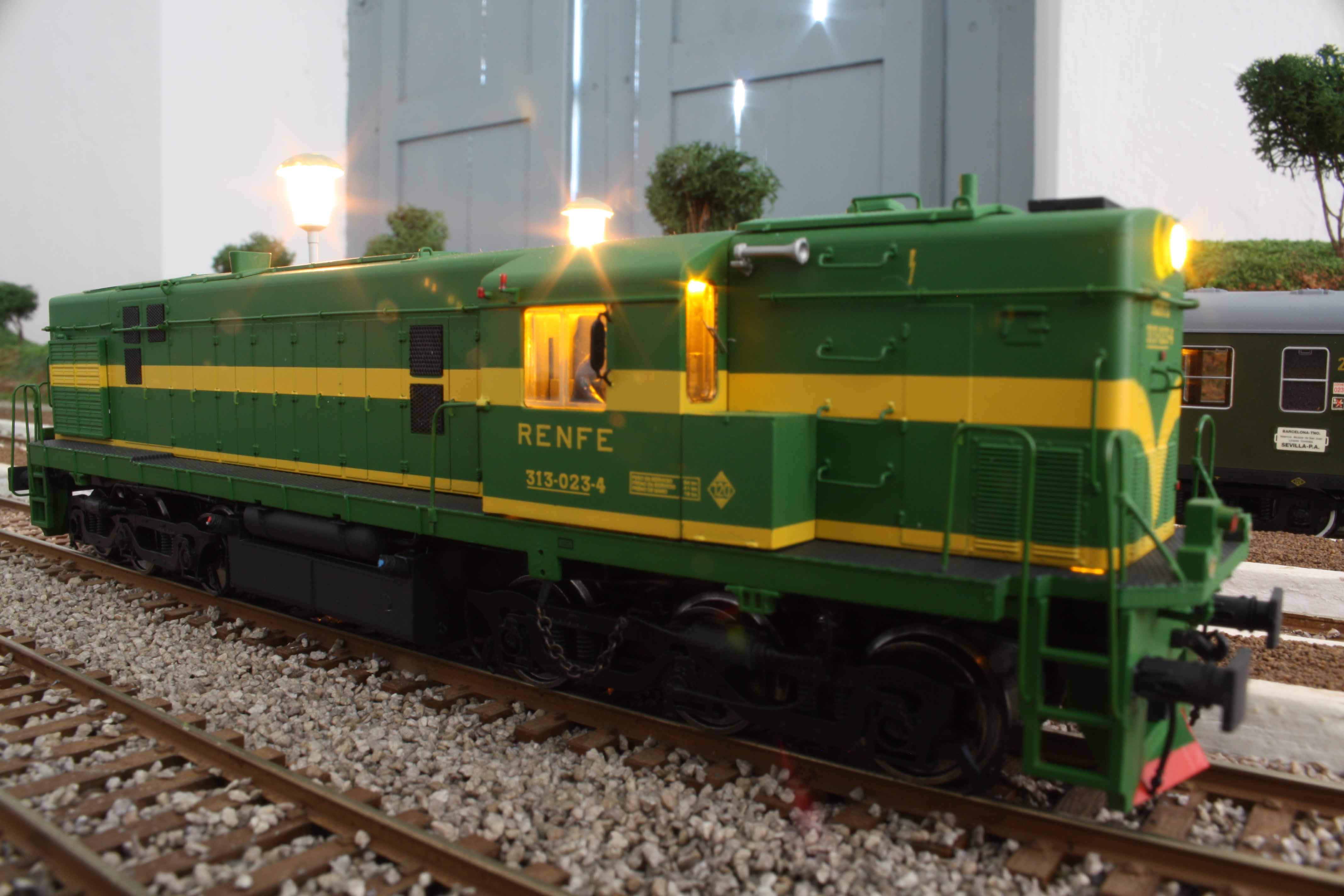

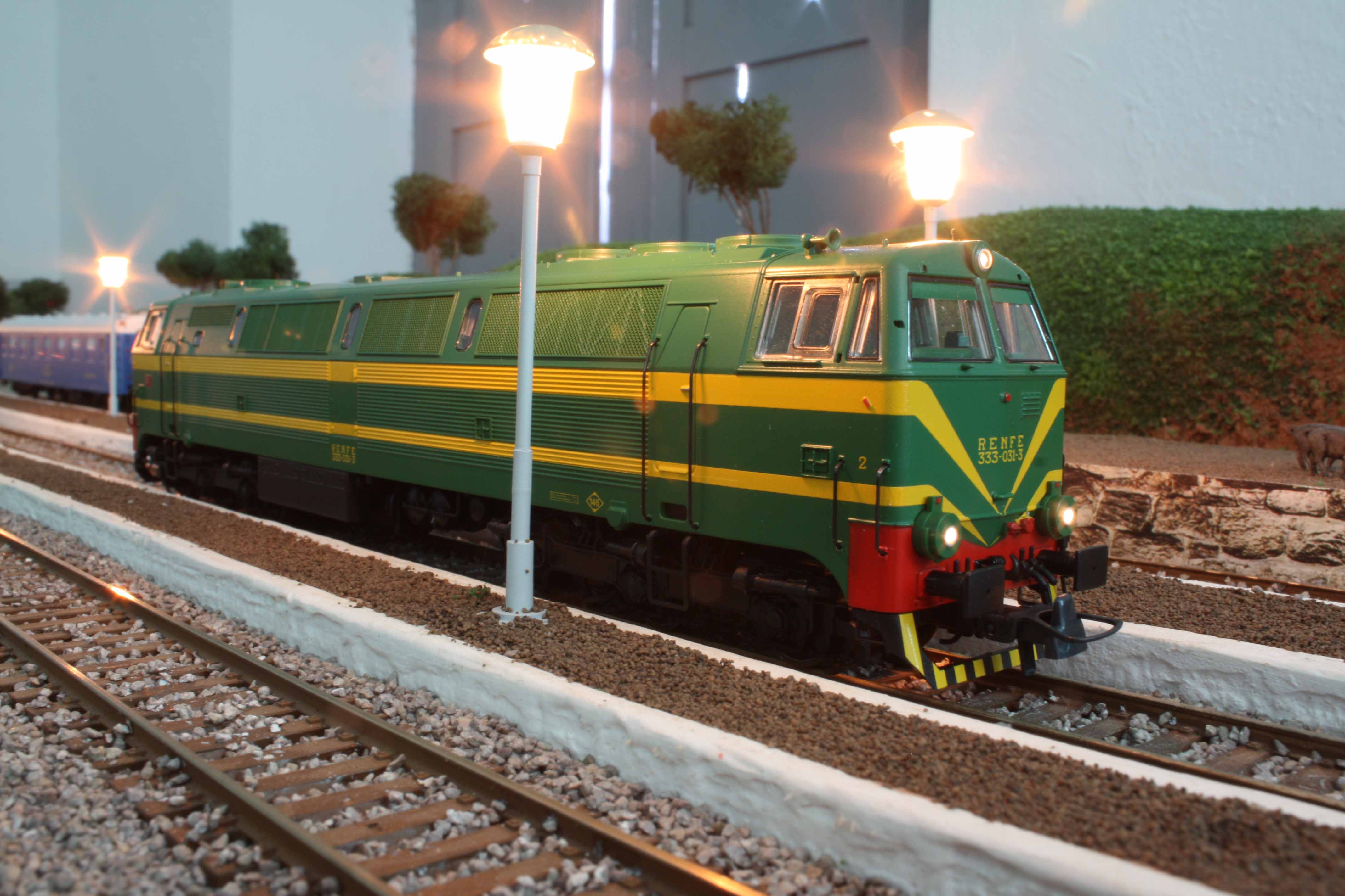

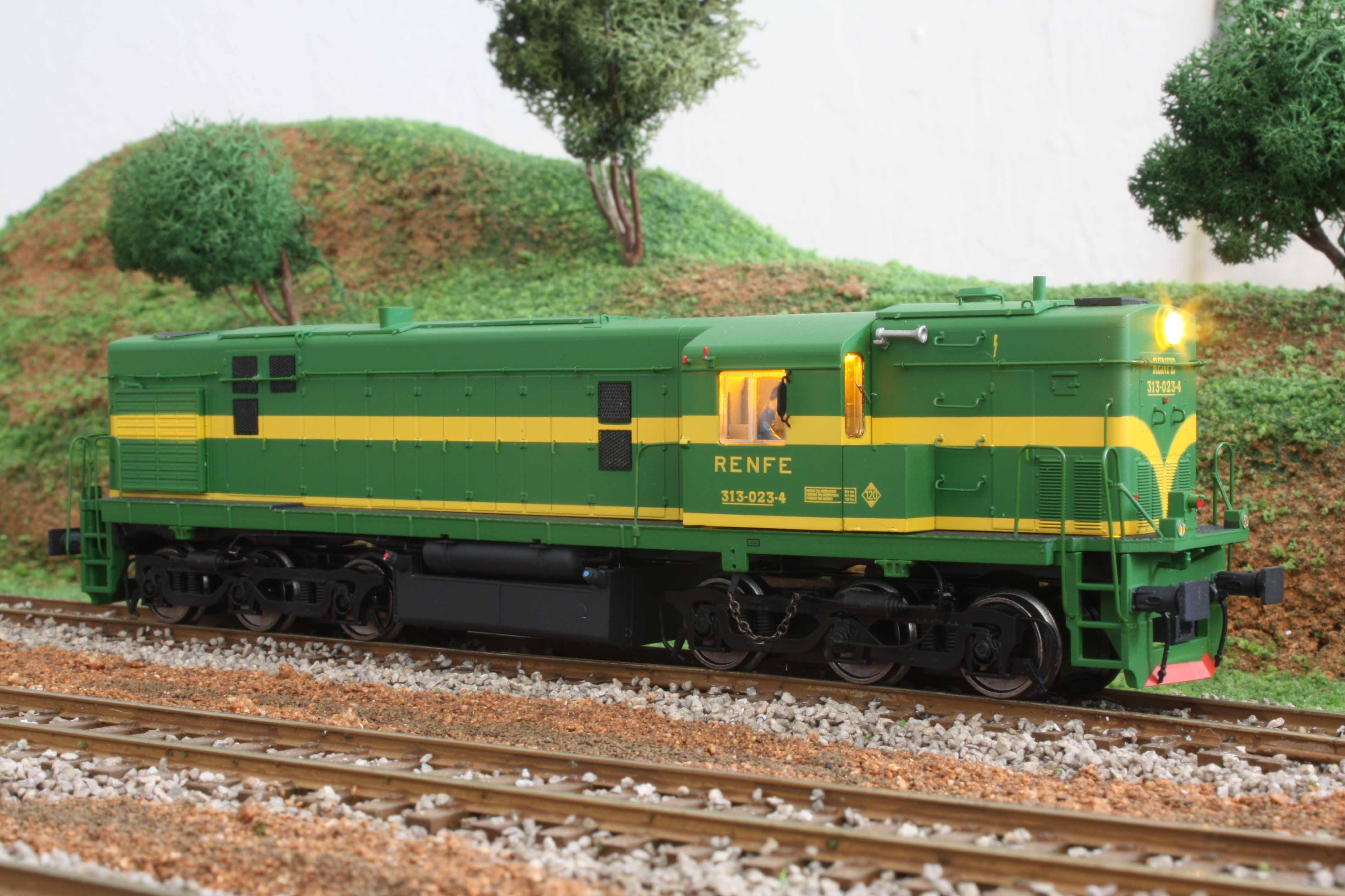

Os pongo las máquinas que me ha regalado mi novia, y que han pasado a formar parte de mi material motor.
319-201
333-031
313-023

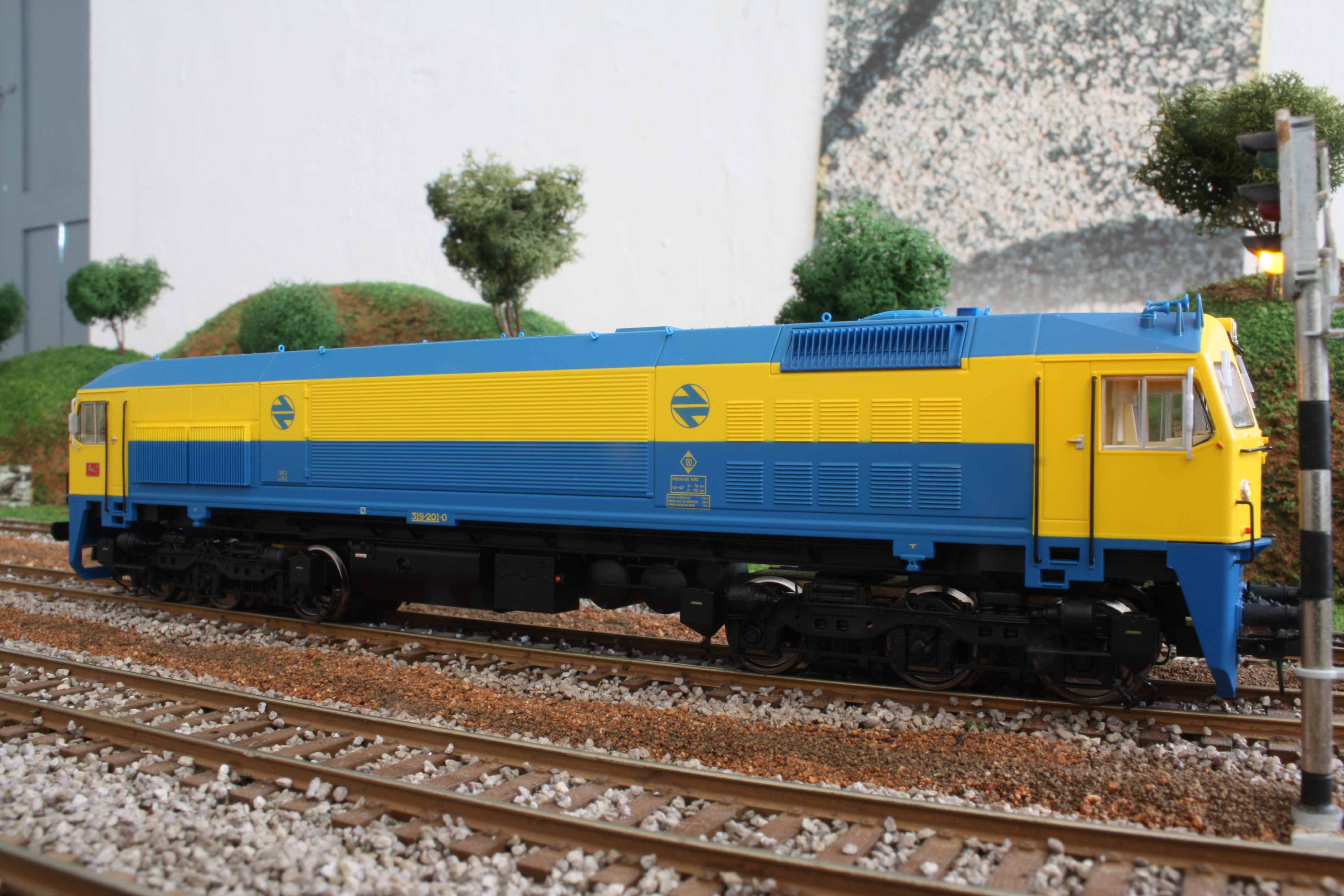

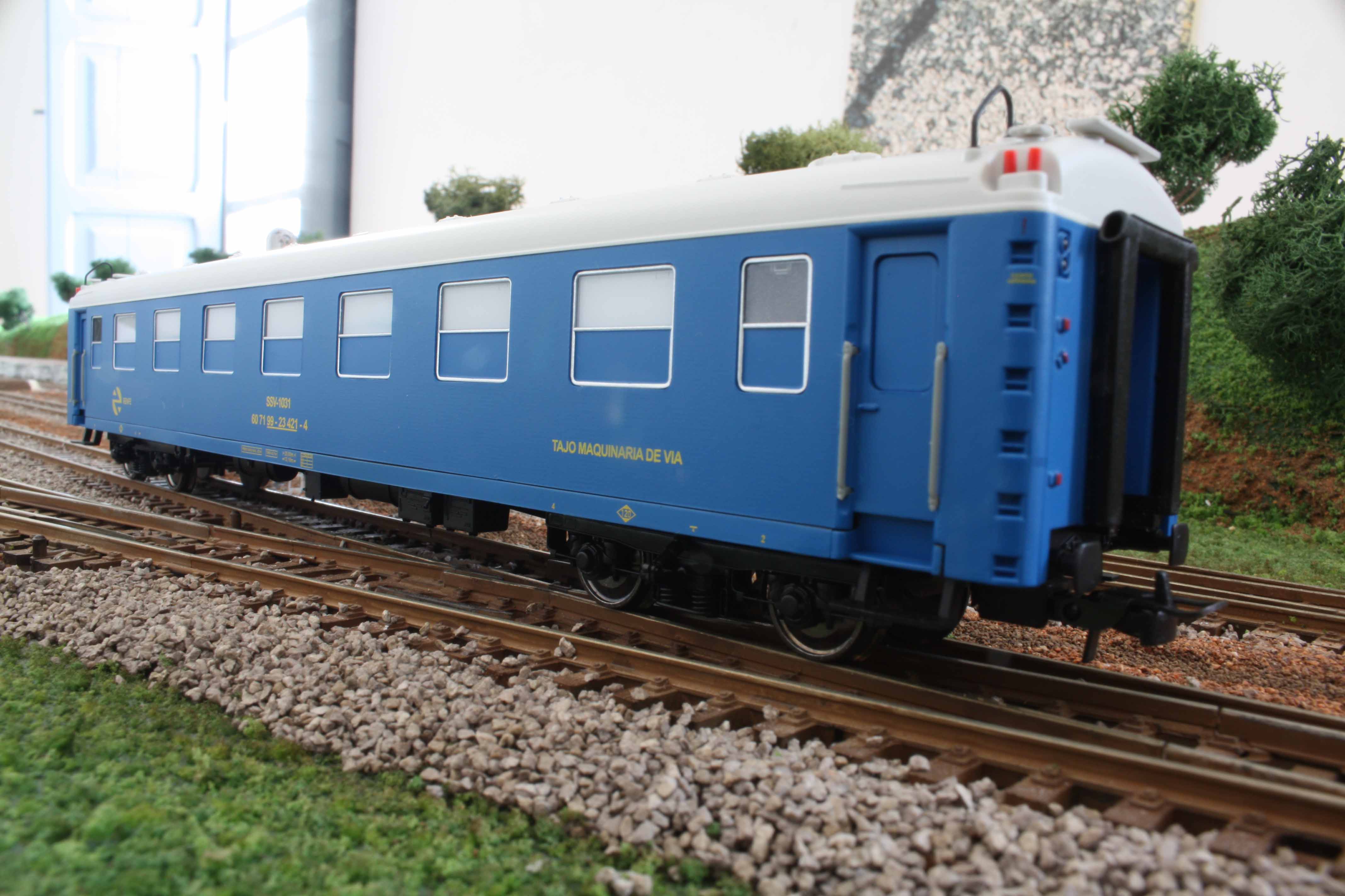

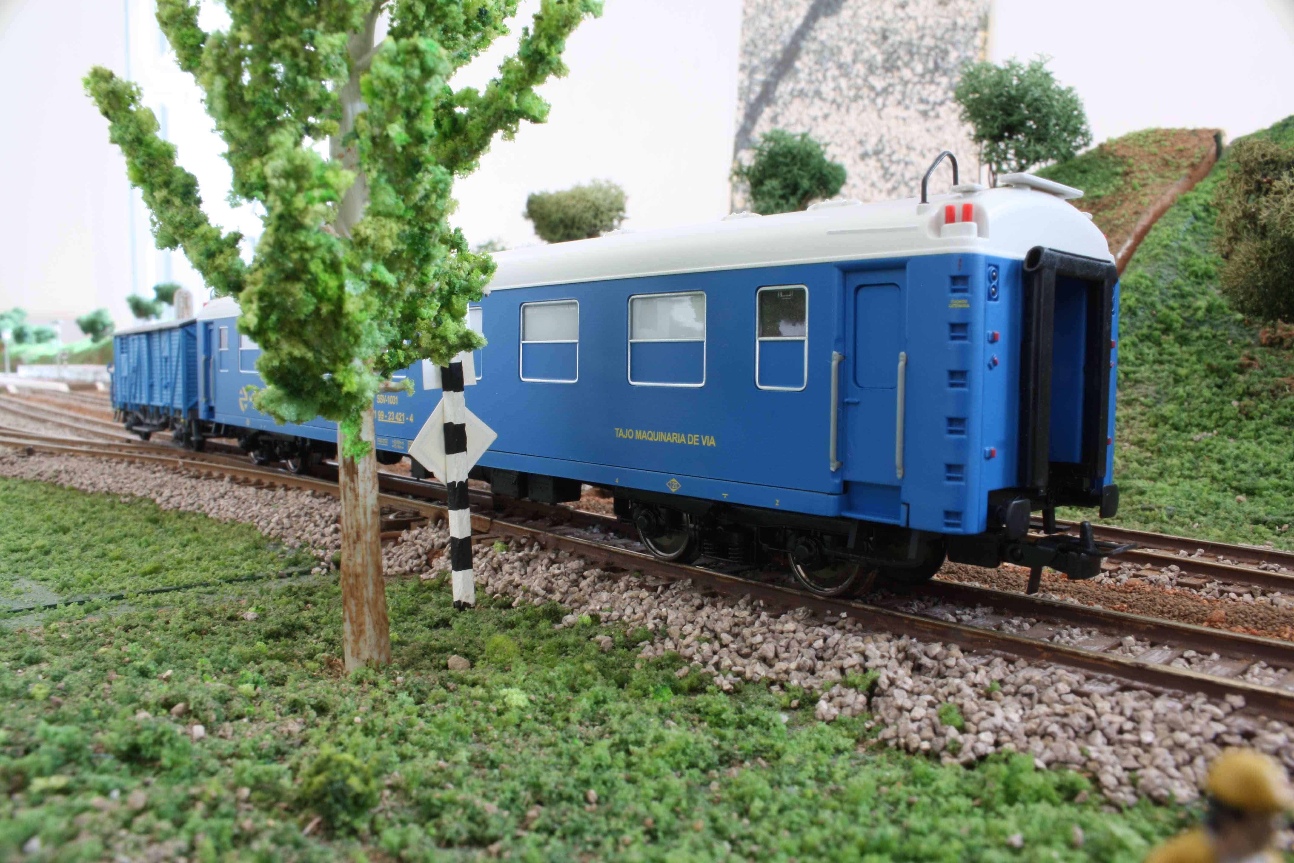

Y para redondear me regaló también este 7000 (Yenka) y el DV de Ktrain. El J azul me lo compré yo y unos decoders que me hacían falta. ¡MENUDO FIN DE SEMANA! Desde aquí: muchas gracias.
7001
DV
J Tajo Maquinaria de Vía

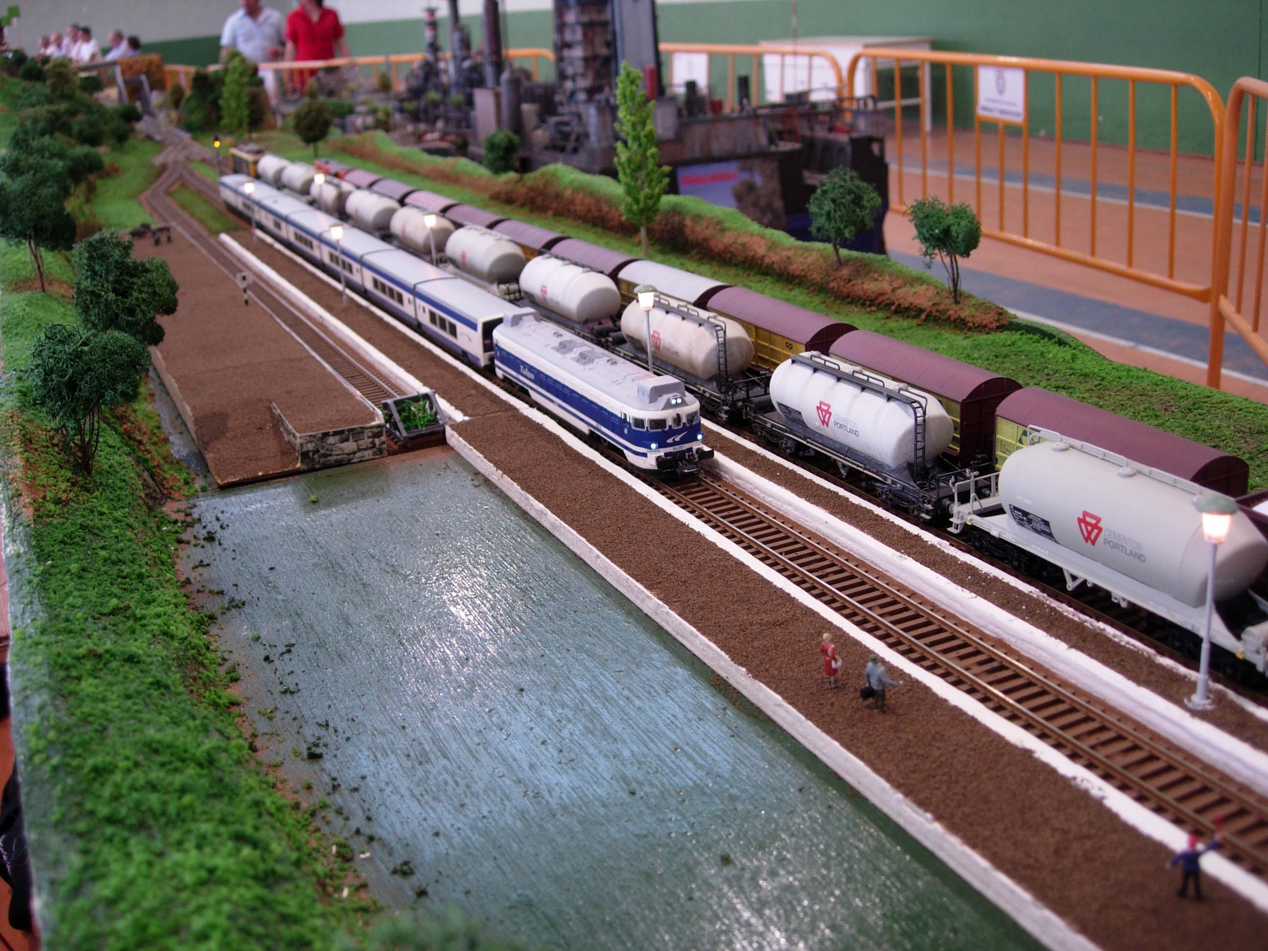

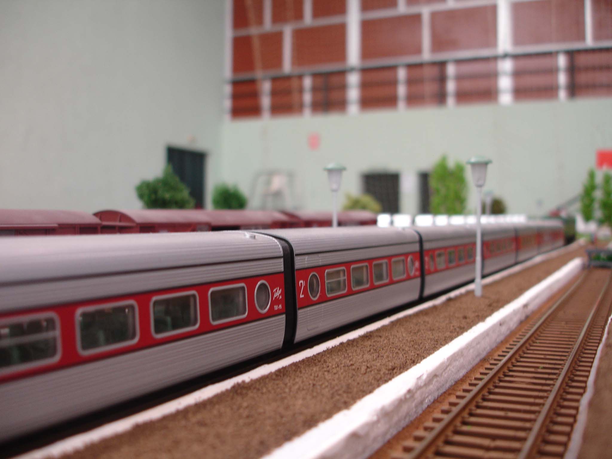

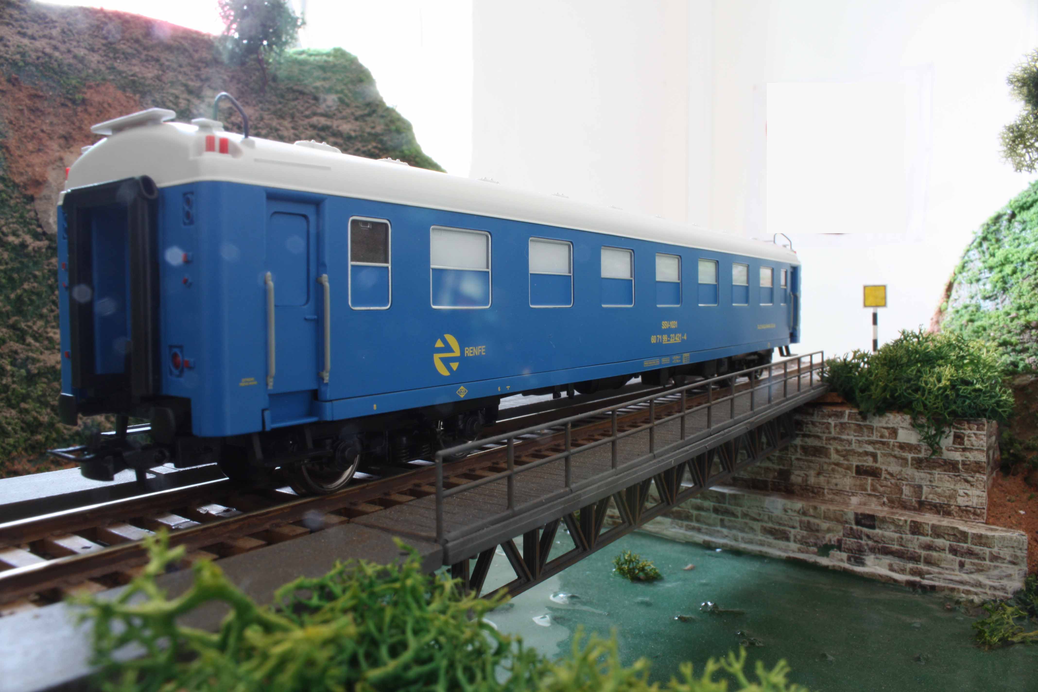

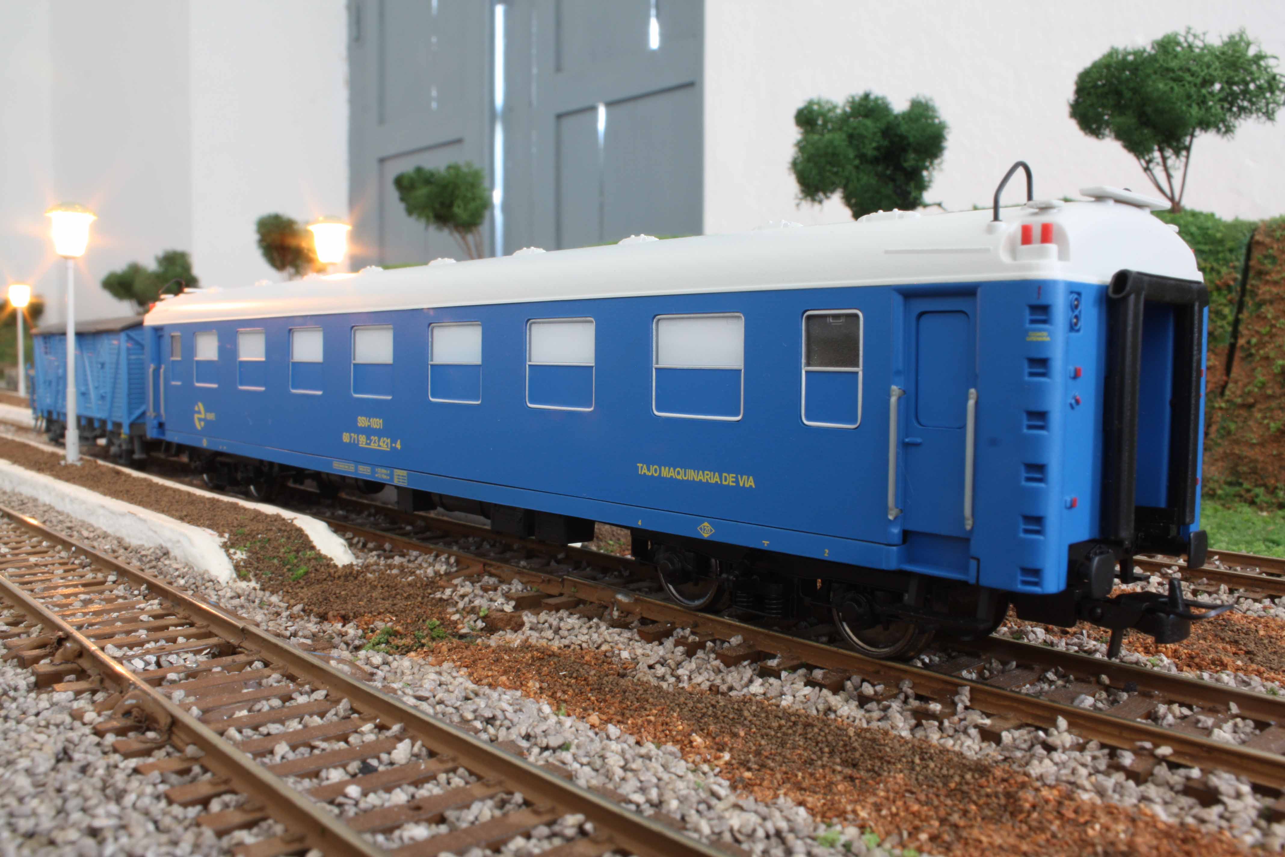

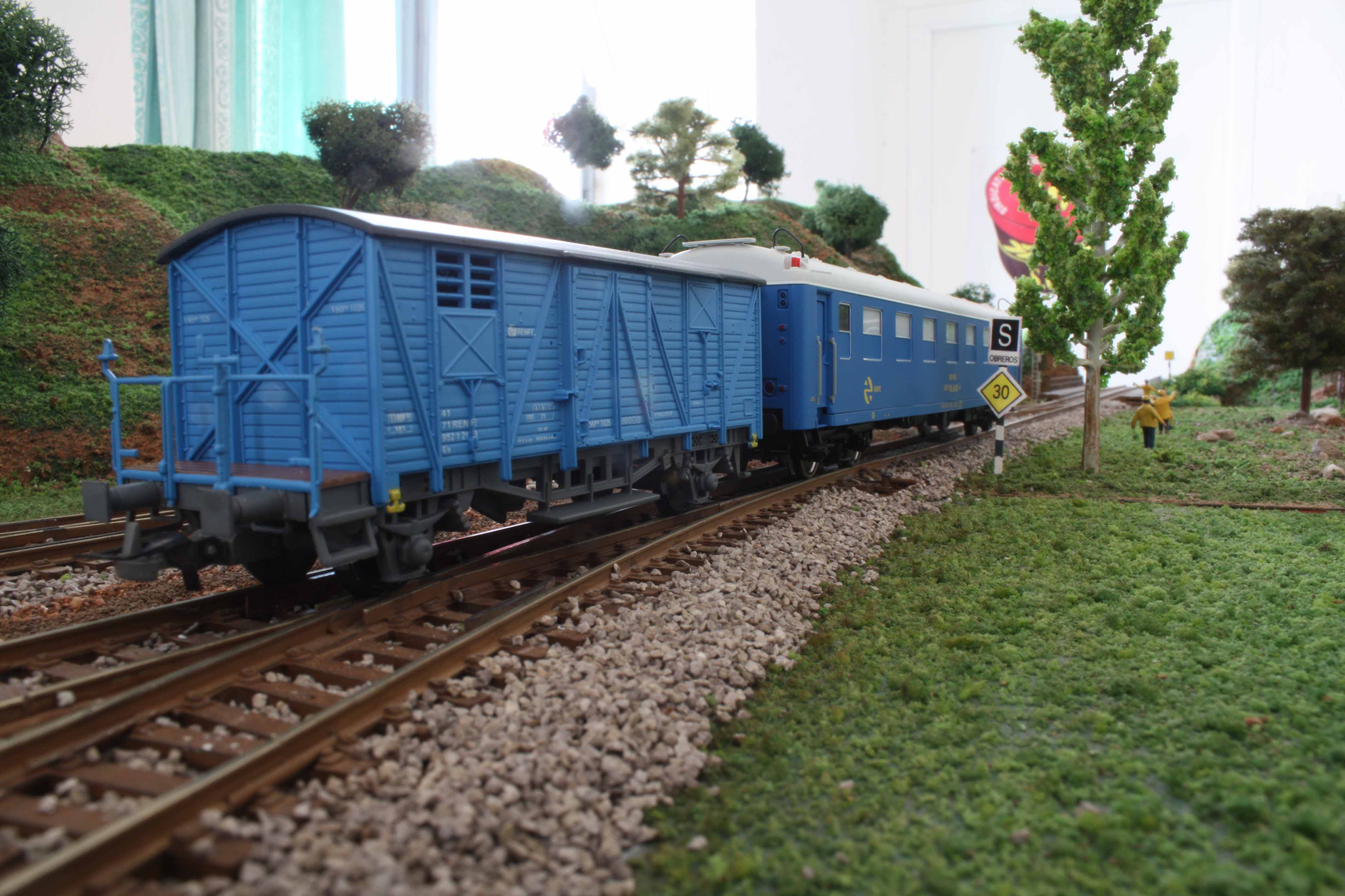

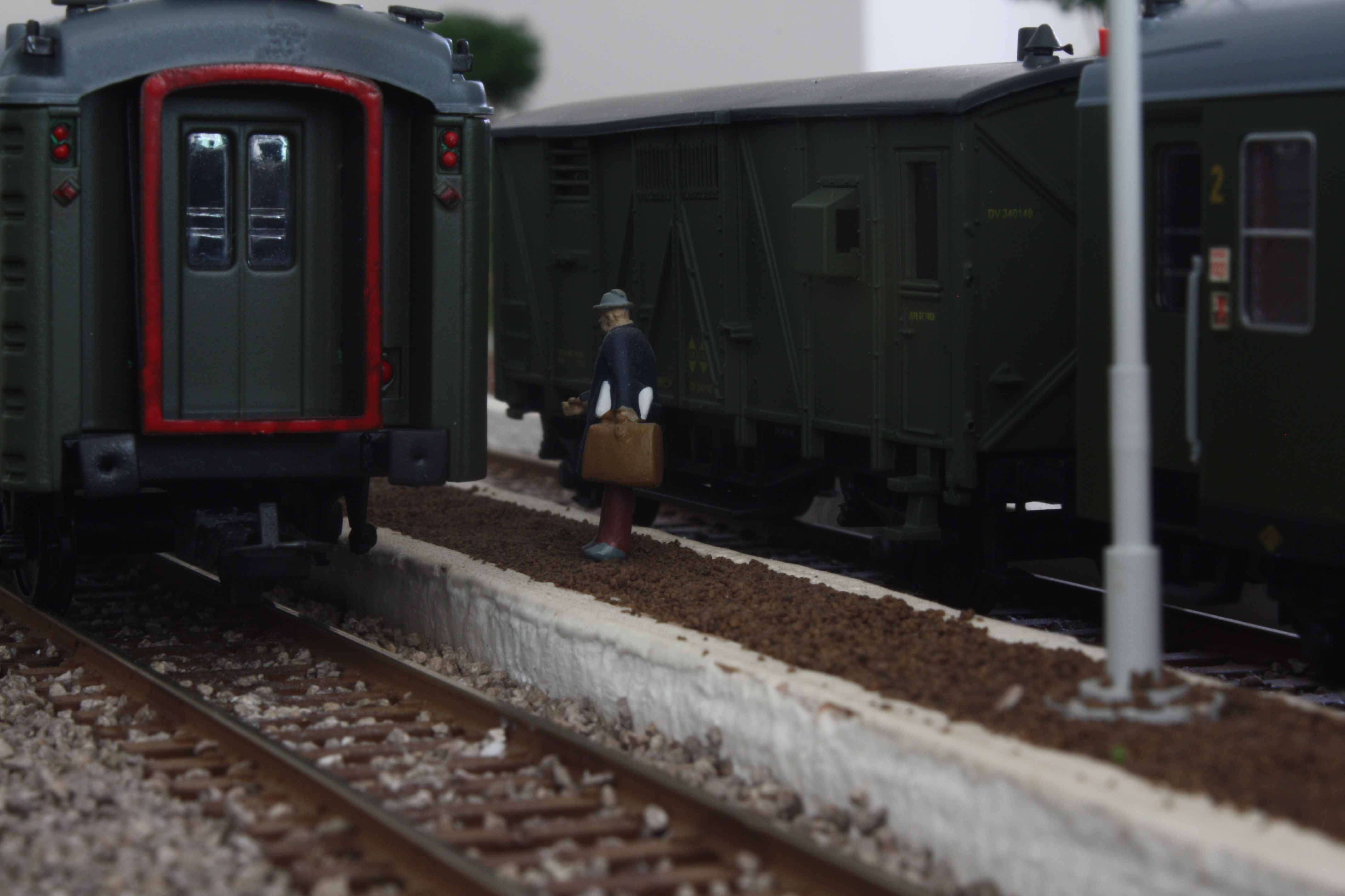

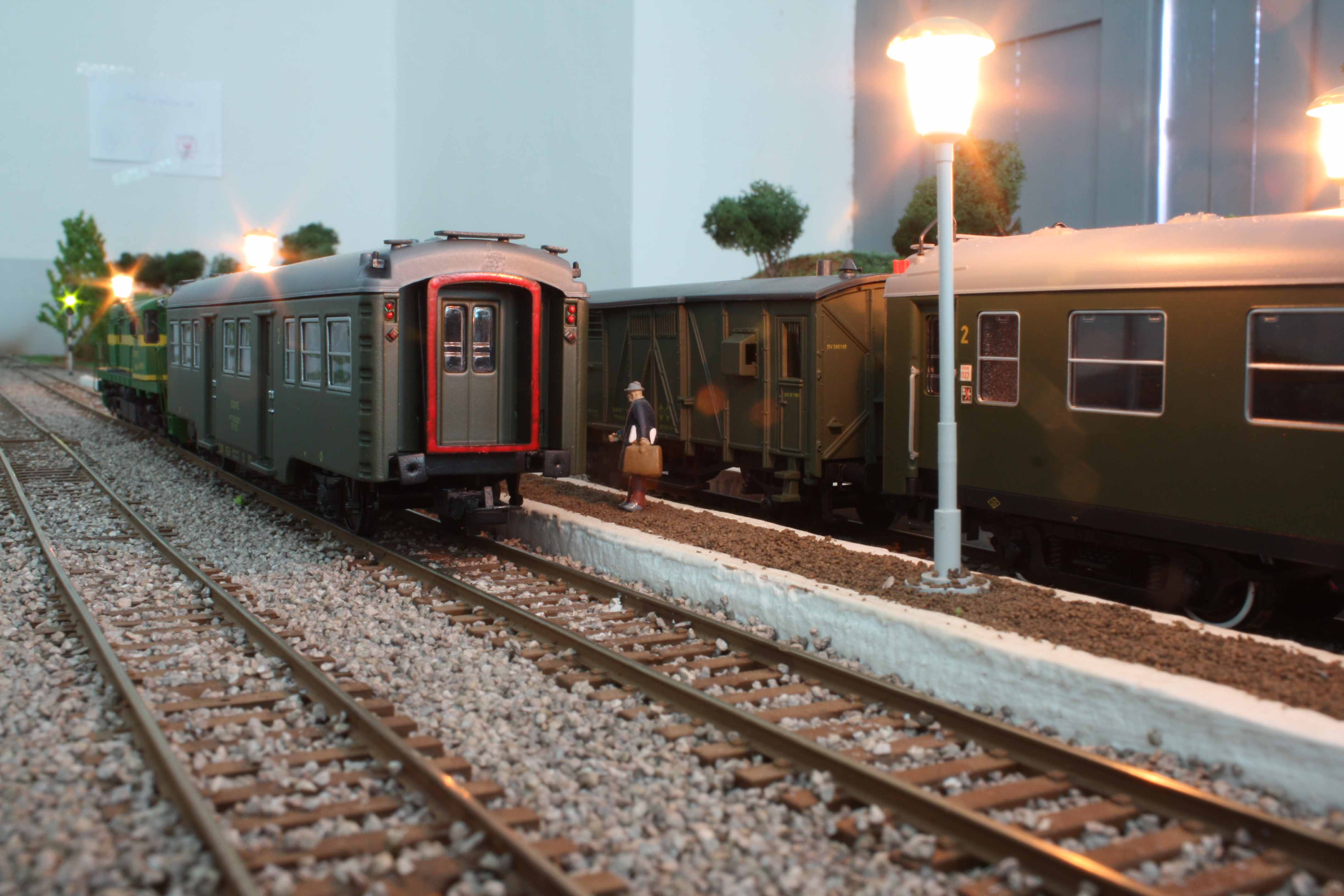

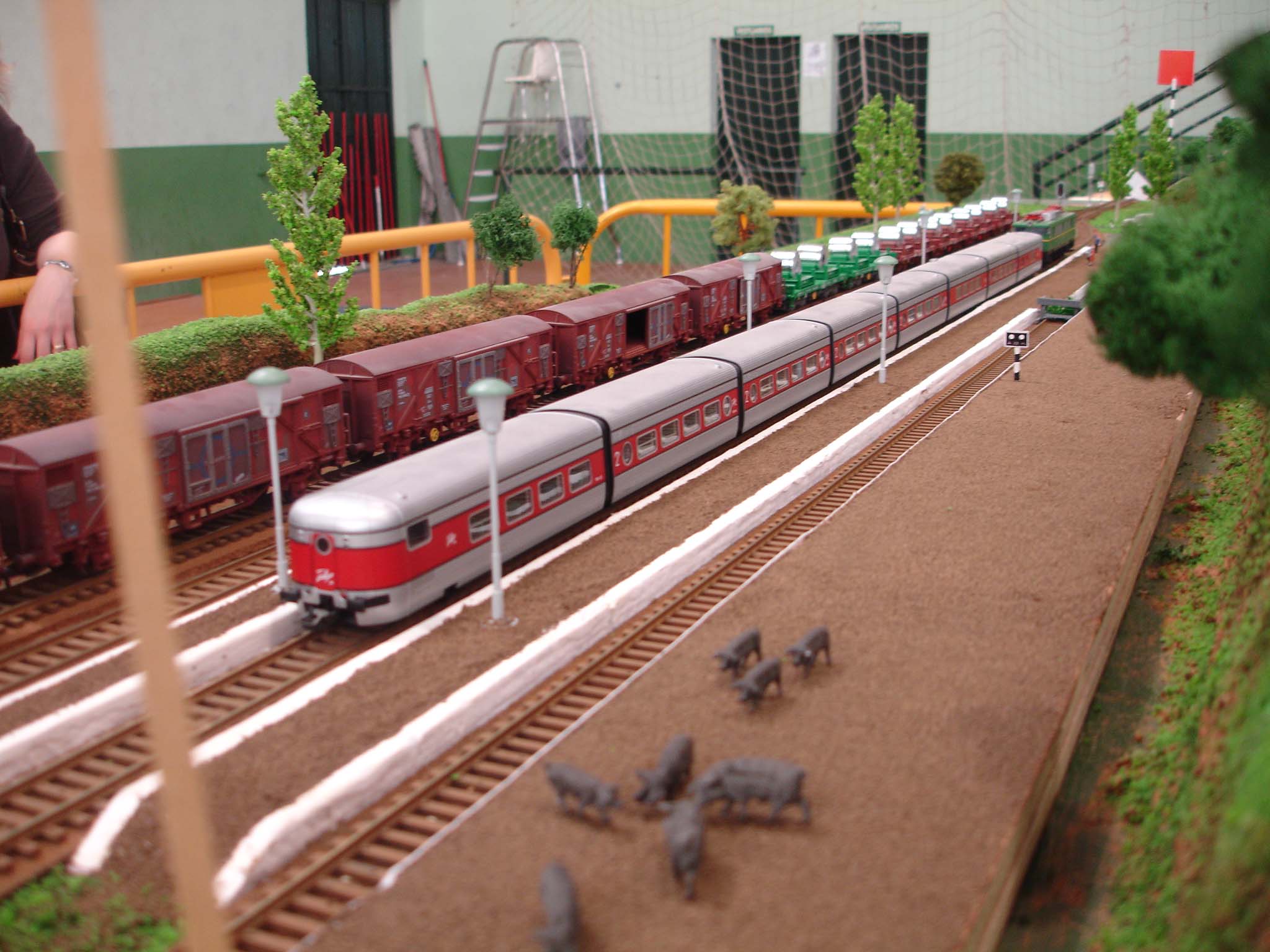

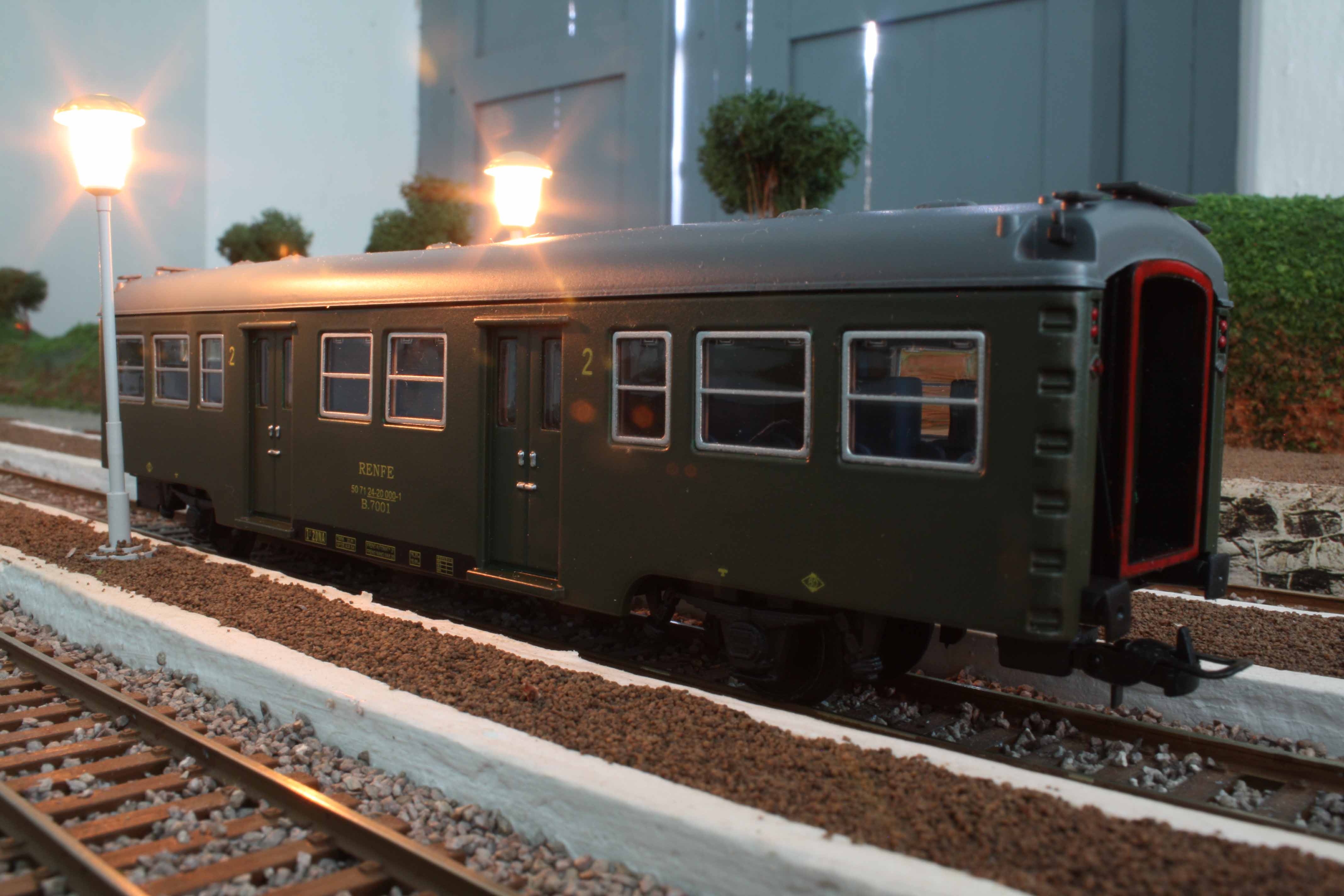

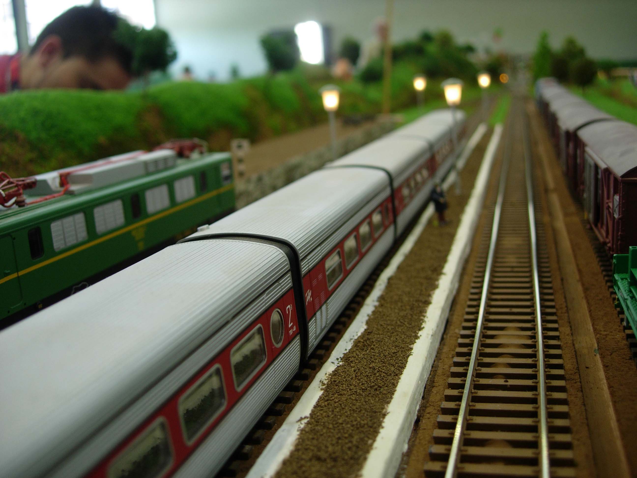

Os pongo más fotos de lo que rodé en los Módulos y Maqueta ALBAF. Espero que os gusten.
Tratos negativos:
Mensajes: 4077
Inteligente la novia. Buenas fotos como siempre. Me encanta el 5000 con las ruedas en blanco y con los detalles colocados. S2.
Mensajes: 518
Gracias Diurno. A mis 5000's verdes les pinté el perfil de las ruedas de blanco y les puse las calcas de Electrotren, así transmite más realismo. Pinté también a cada uno los portaseñales en rojo.

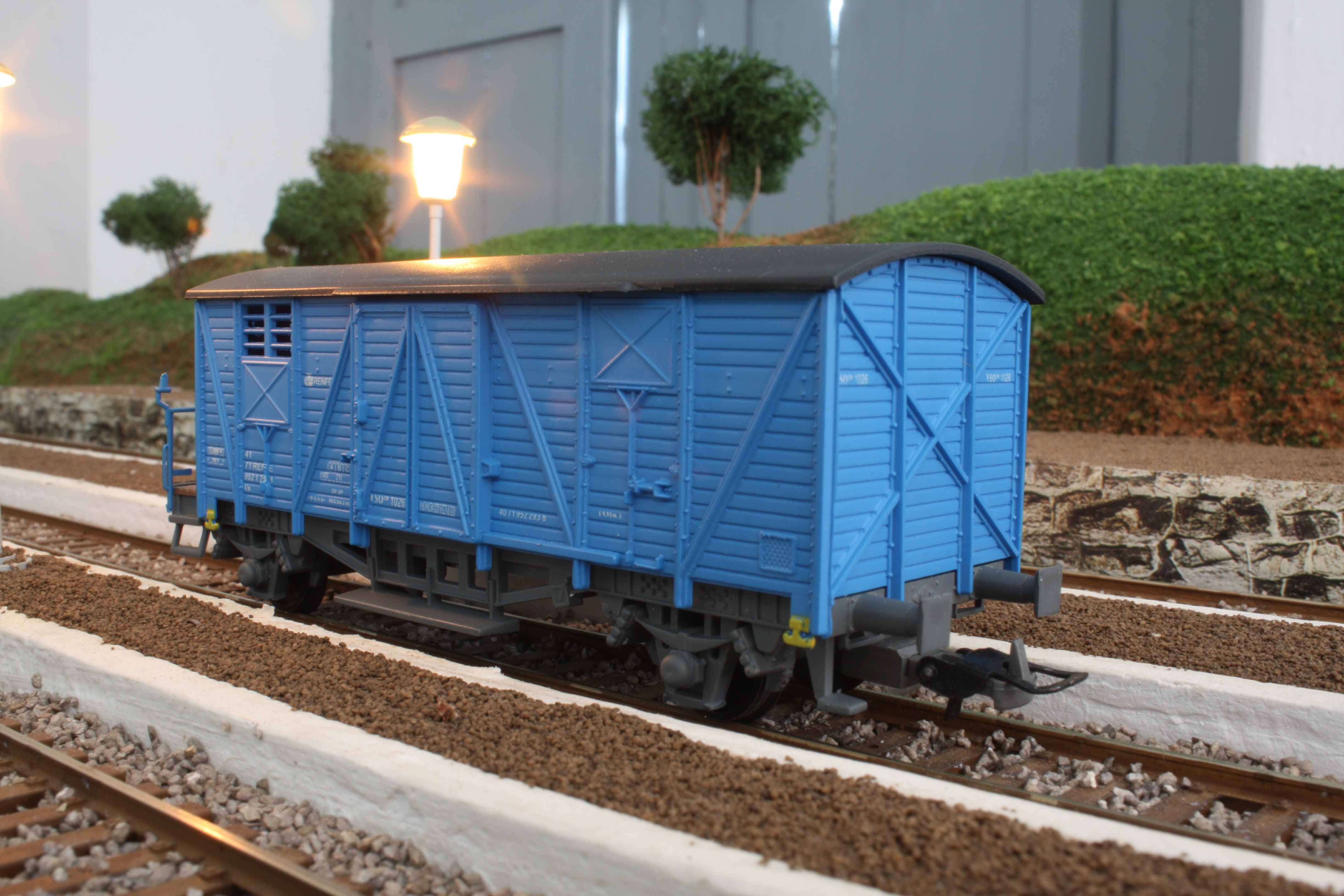

Viendo los archivos de mis fotos, he encontrado éstas de cuando estuve en el Encuentro Módulos Maquetren en Lora del Río en Abril de 2008.
Como véis aún no estaba echada la piedra.
Tratos negativos:
Mensajes: 4077
Que chulo el Talgo y el Seneca, divino. Lo unico que le faltan son las calcomanias, por lo demas quedo de cine... S2.

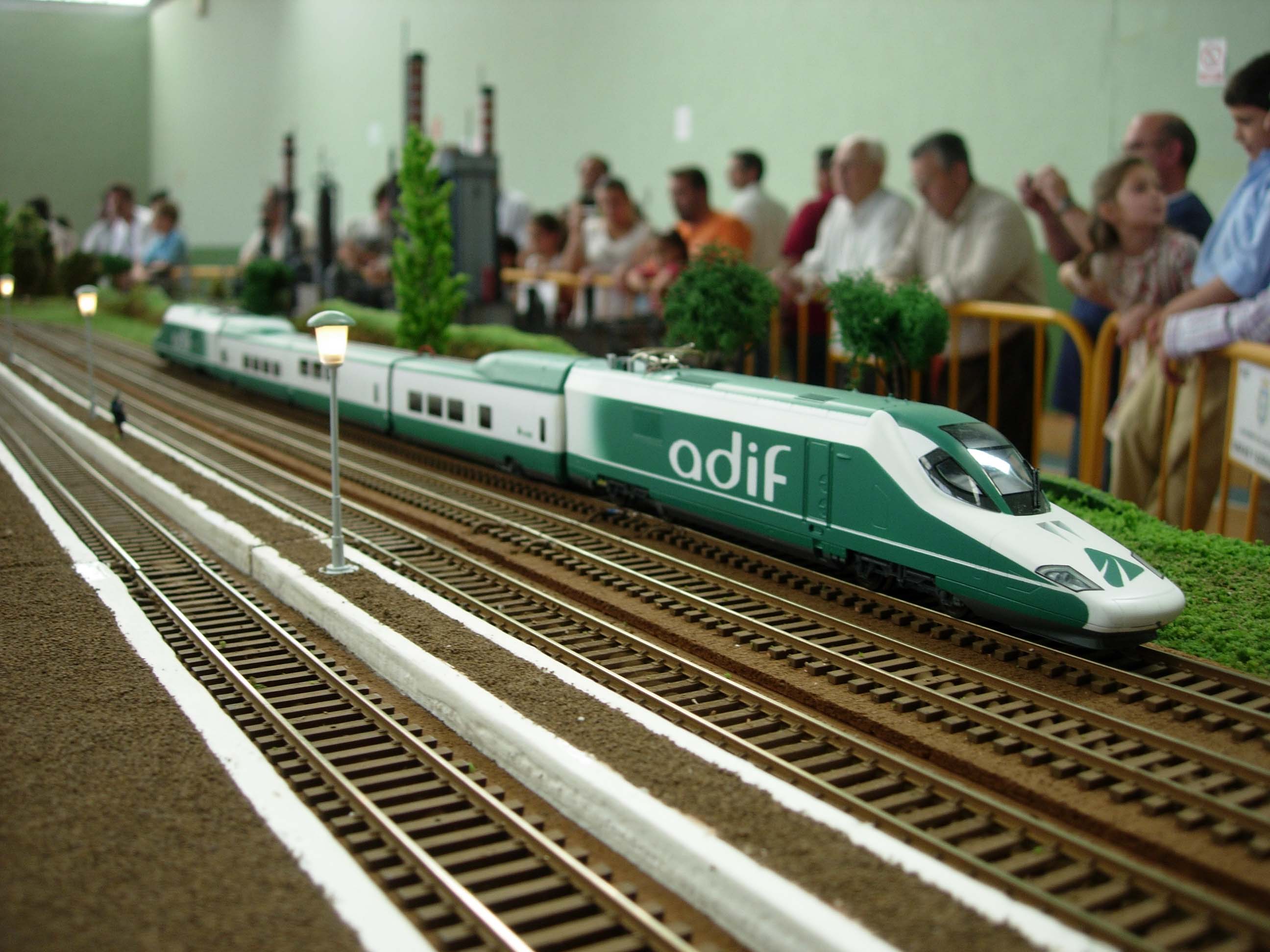

Os pongo otras fotos que han aparecido. Son de Manu, mi otro sobrino, el hermano de Jaro. ¡Aquí toda la familia aficionada a los trenes!
Tratos negativos:
Mensajes: 2756
Registrado: 15 Jul 2008 12:32
Ya ves, menuda ruina....Por cierto, ese Pato de ADIF, es la leche.
Mensajes: 885
Registrado: 15 Jul 2008 15:15
Pues si que esta bien pintado el pato.Está en una vitrina de ASAF, entre otras maravillas modelisticas.
