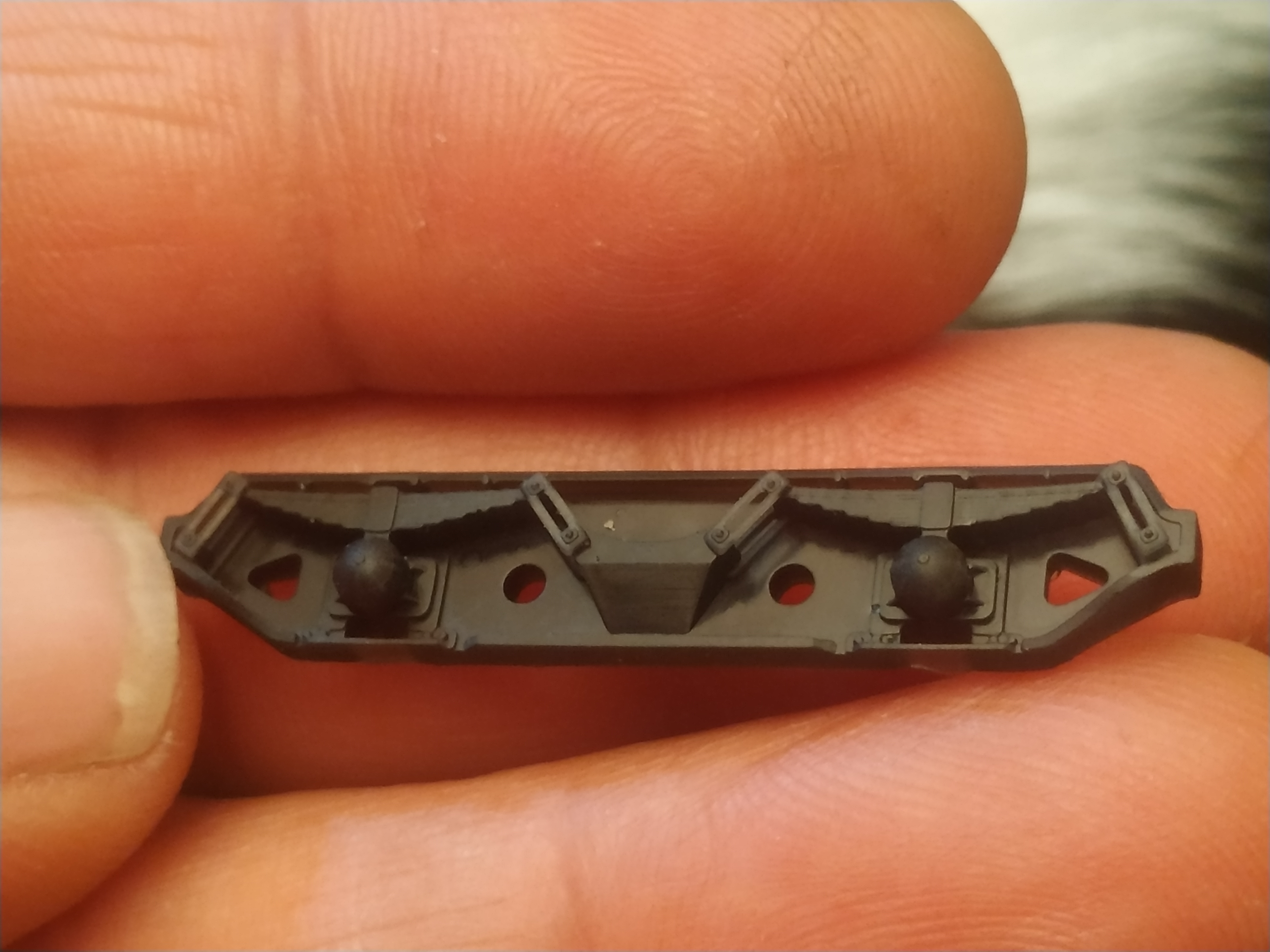

Buenas noches. Después de unos días con la impresora parada por una puesta a punto y cambio de guías para reducir el estriado, esta noche he acabado de imprimir la primera prueba del lateral del bogie ORE para la tolva TT. El desarrollo está hecho en base a planos del bogie ORE reforzado y habrá que retocar al menos las ballestas, tal vez demasiado finas o tal vez un bajorrelieve demasiado escaso, ya veremos a ver qué consigo. Parece una pieza tonta pero ha dado más guerra que la propia tolva. Lo siguiente; timoneria de freno del propio bogie. A ver qué sale.

Pues tiene un aspecto estupendo Baker. Creo que esa tolva va a quedar pero que muy bien.
Seguiré atento.
El acabado de la impresión es muy bueno. El modelado está muy bien, lo único las ballestas, quizás marcarlas un poco más. ¡Gran trabajo!!

Tiene una pinta estupenda la verdad!!. Felicidades.

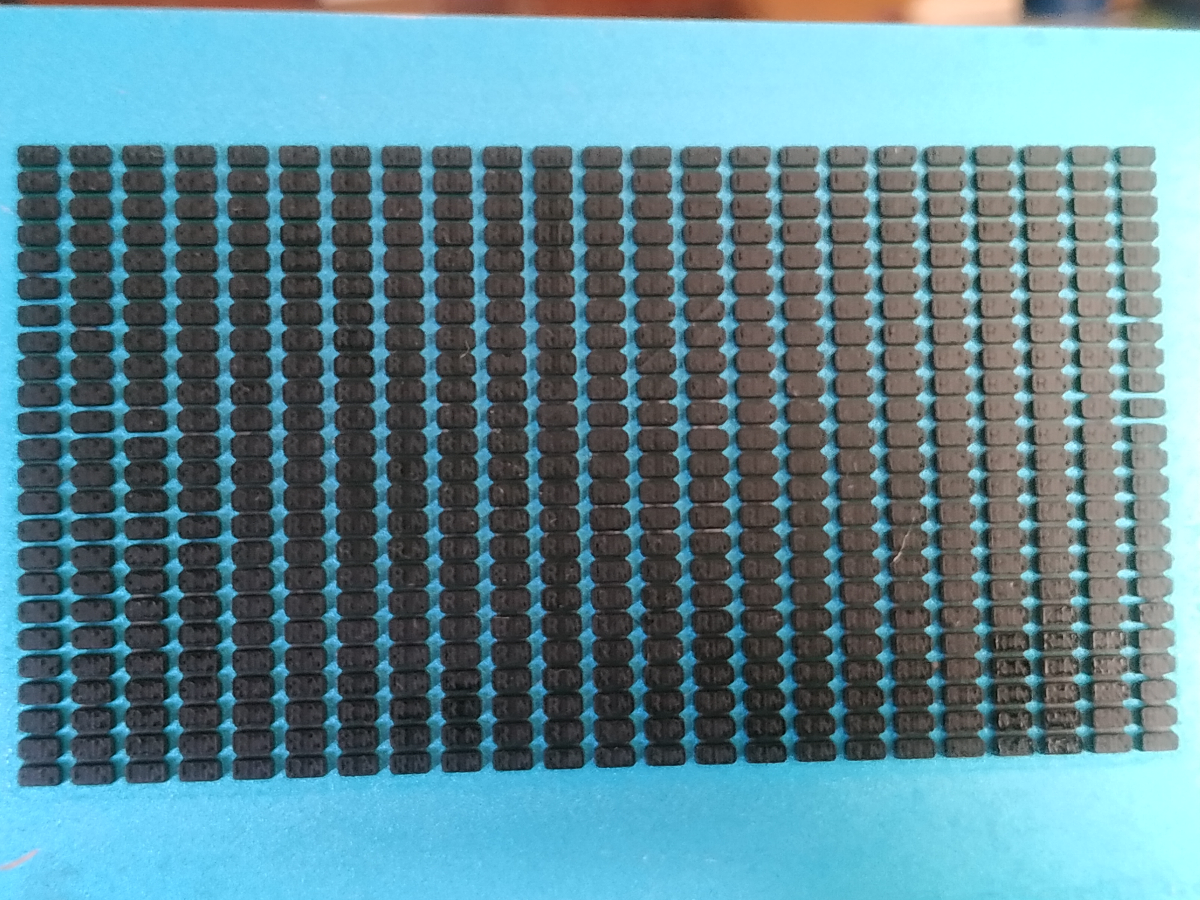

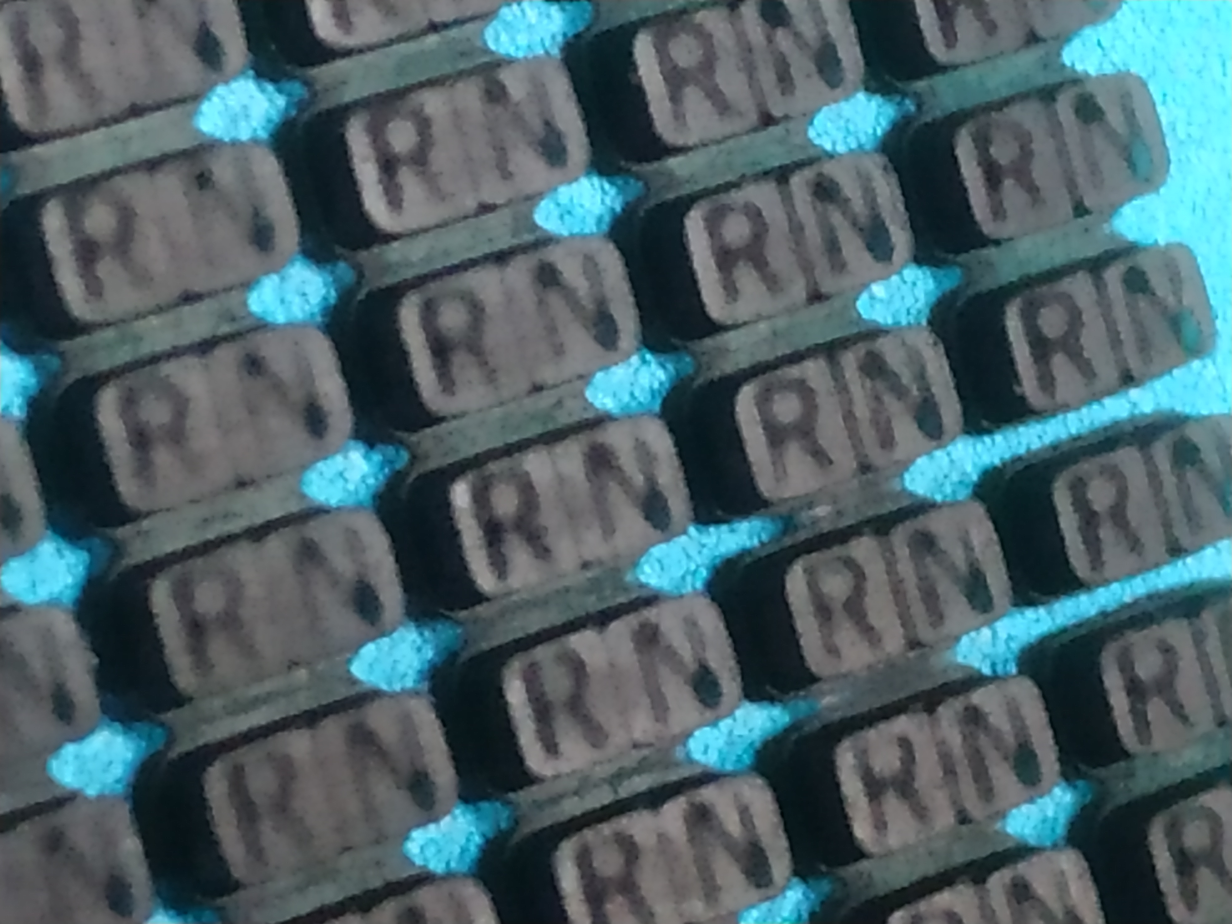

Buenas, a veces los trabajos más simplones marcan una gran diferencia en el detallado de modelos. Tiempo llevaba con las ganas de tener las dichosas briquetas para los tender de carbón o para dotar las carboneras. Hechas a estricta escala, 3.4 mm de longitud y 500 y pico unidades de una tacada, podrían ser decenas de miles de un golpe pero las imprimo directamente en la bandeja para que queden sueltas y poderlas colocar en el tender al gusto. Posiblemente acabe haciendo bloques de varias briquetas para poder apilarlas en las carboneras.

Mensajes: 13049
Esto si que ME GUSTA!!

Muy bueno el boogie. Efectivamente solo habría que corregir ballestas, intentando destacar las láminas.

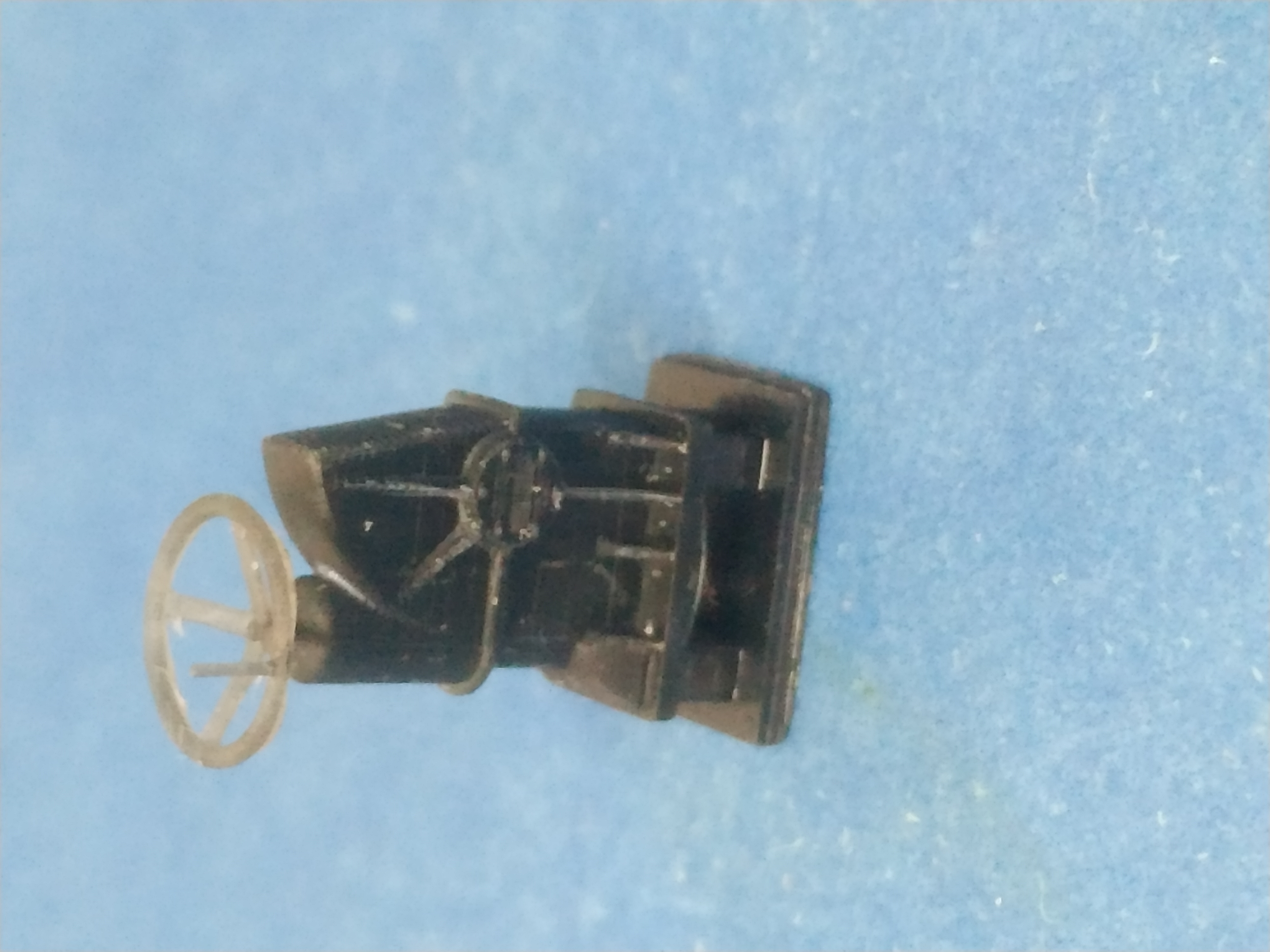

Buenas, seguimos dándole leña a la impresora. Esta vez con una pieza que complementa a la tolva TT1, no sé cómo se llama la pieza realmente pero yo la llamo "reductora del volante de descarga", una caja de engranajes y sinfin con un volante que multiplica el esfuerzo del operador para abrir las compuertas de descarga. Me la jugué a imprimirla con el volante puesto con la esperanza que saliera todo de una pieza y así ha sido, todo del tirón. La pieza final llevará el eje hueco para poder hacer dicho eje con varilla de latón.

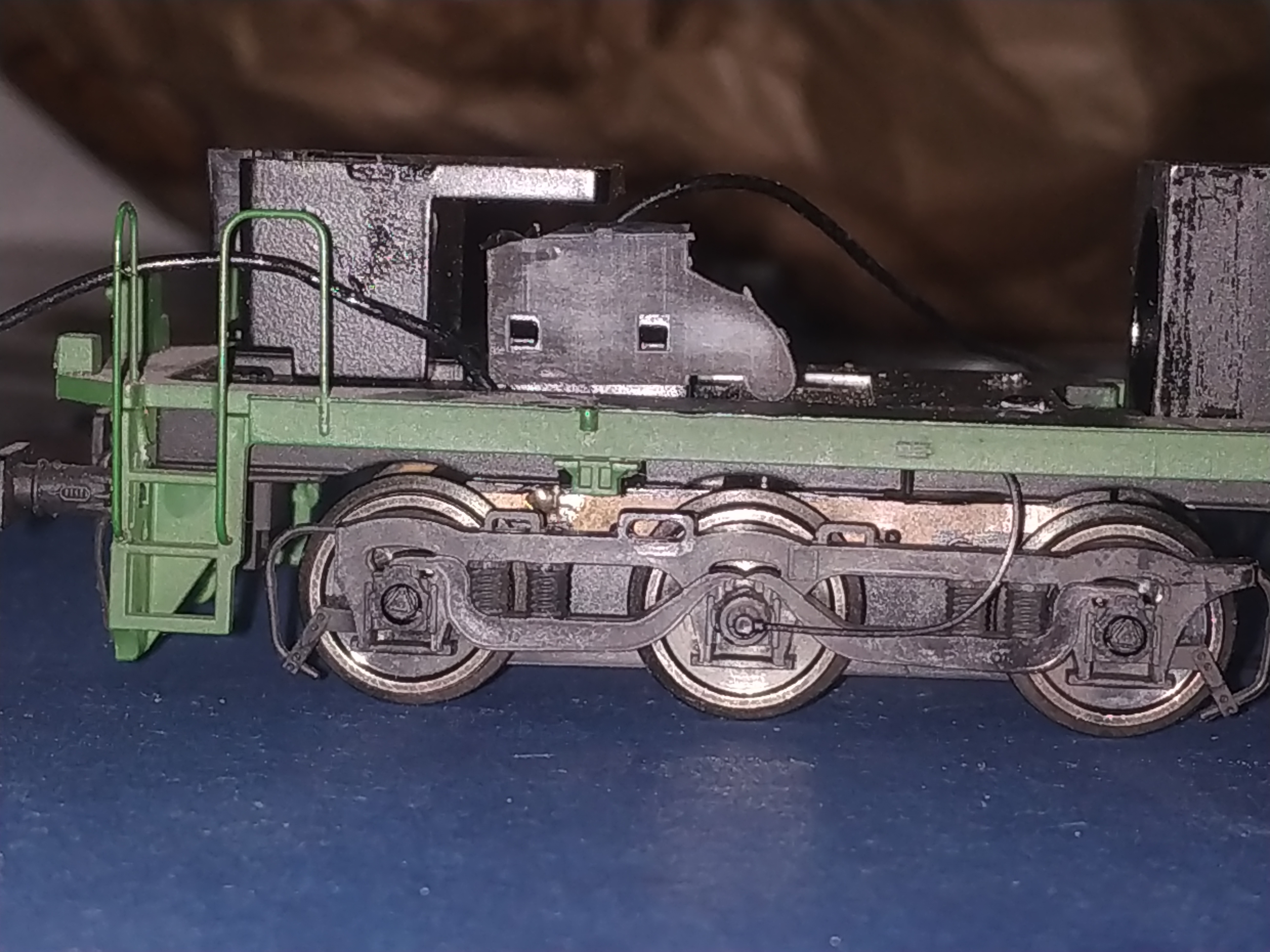

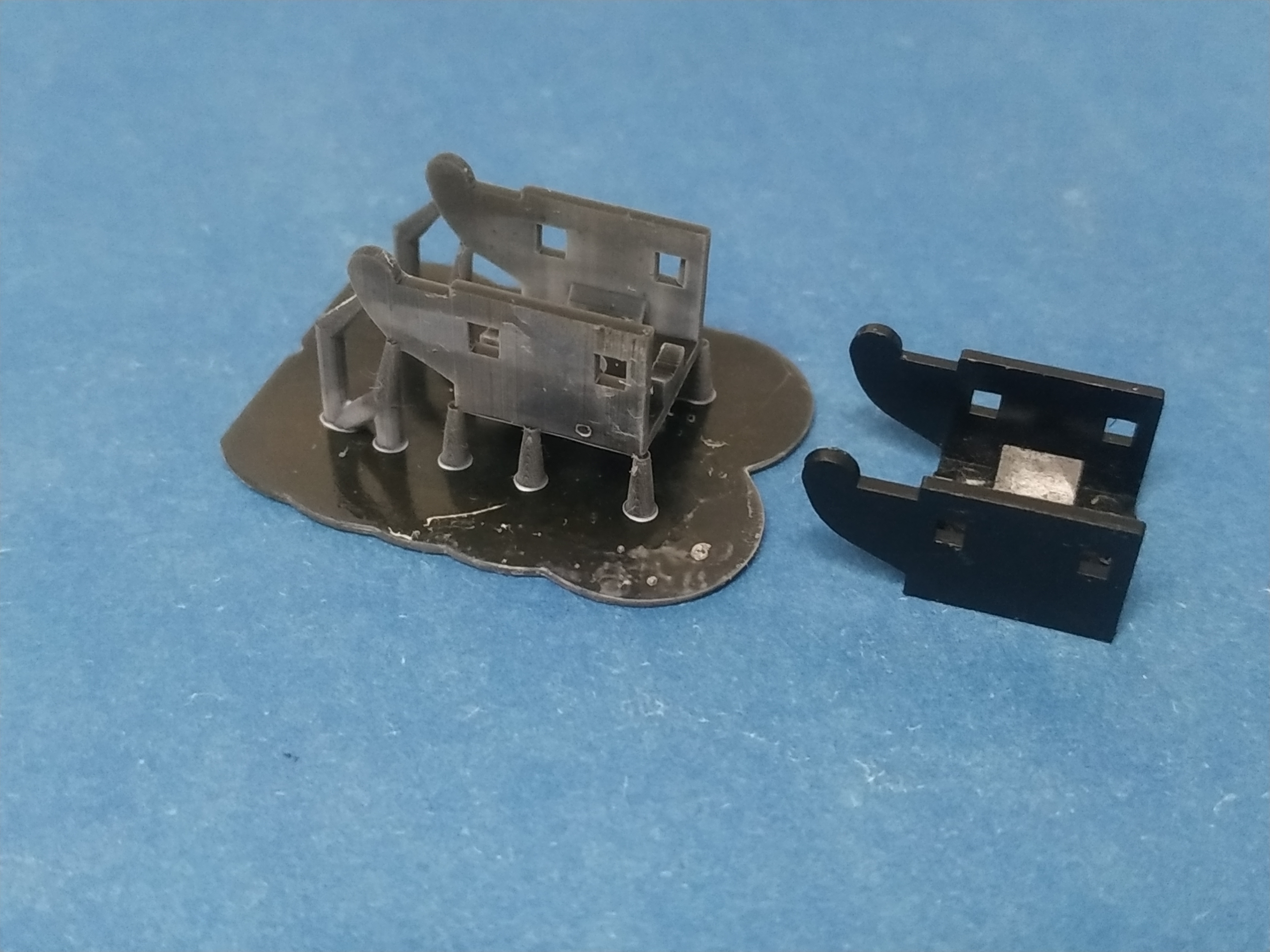

También he realizado una pieza de esas que tapan el sinfín de las locomotoras a la vez que sirven de presilla para que el bogie no se salga (quién no ha roto una haciendo mantenimiento a las locomotoras). La única precaución que he tenido es realizar el post-curado de la pieza una vez ubicada en su sitio, las piezas recién salidas de la impresora muestran cierta flexibilidad pero cuando las has curado con rayos UVA se vuelven más rígidas y también quebradizas (aunque depende de la resina también).
El caso es que le queda como un guante. Y esta pieza si que no me ha costado nada en diseñar; con la original al lado y el calibre en 15 minutos se estaba tostando.
