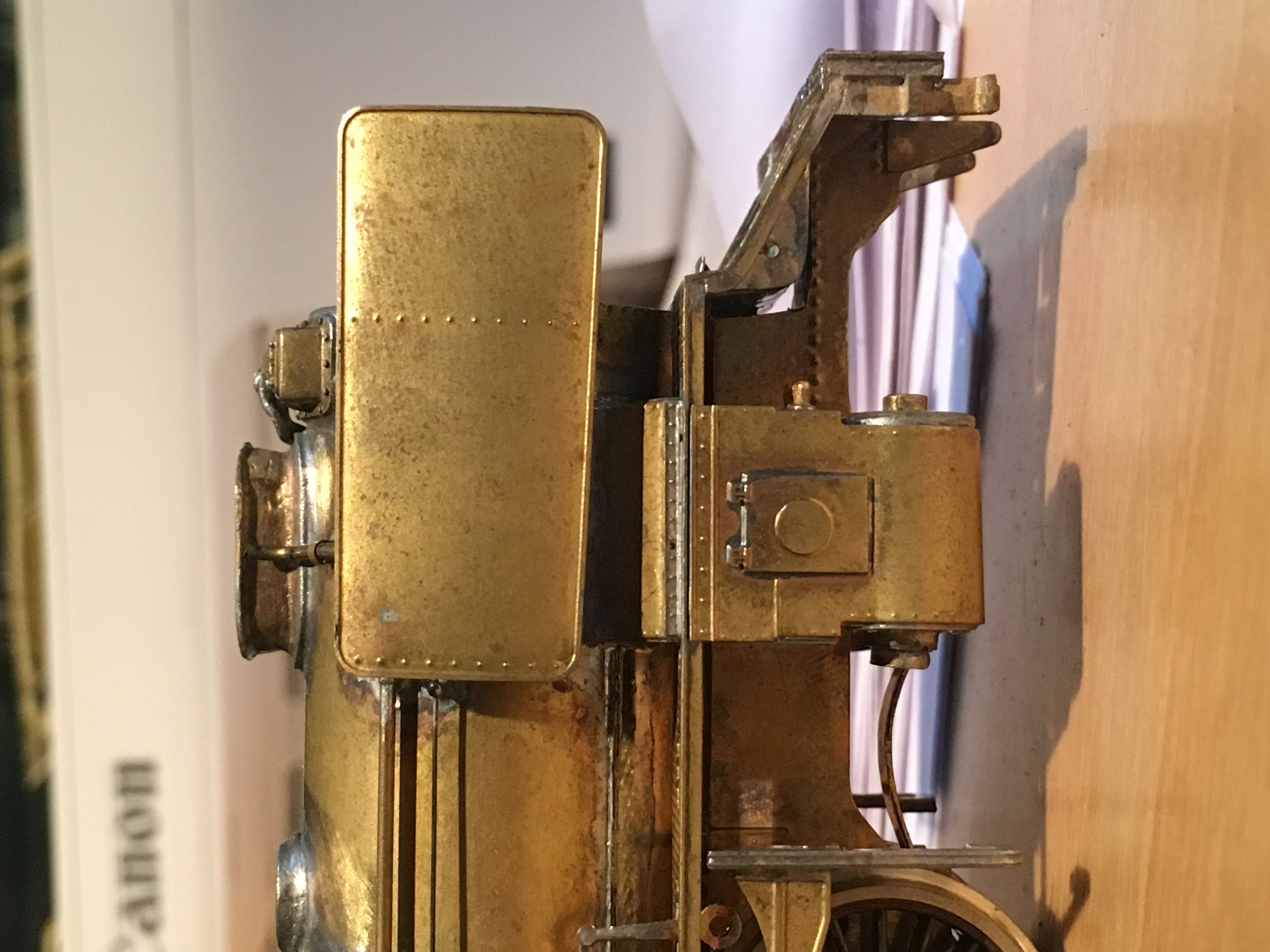

Esta es la confederacion(la que he mostrado con piezas lemabo)pintada ,en la pagina 25 hay mas fotos de dicha maquina
