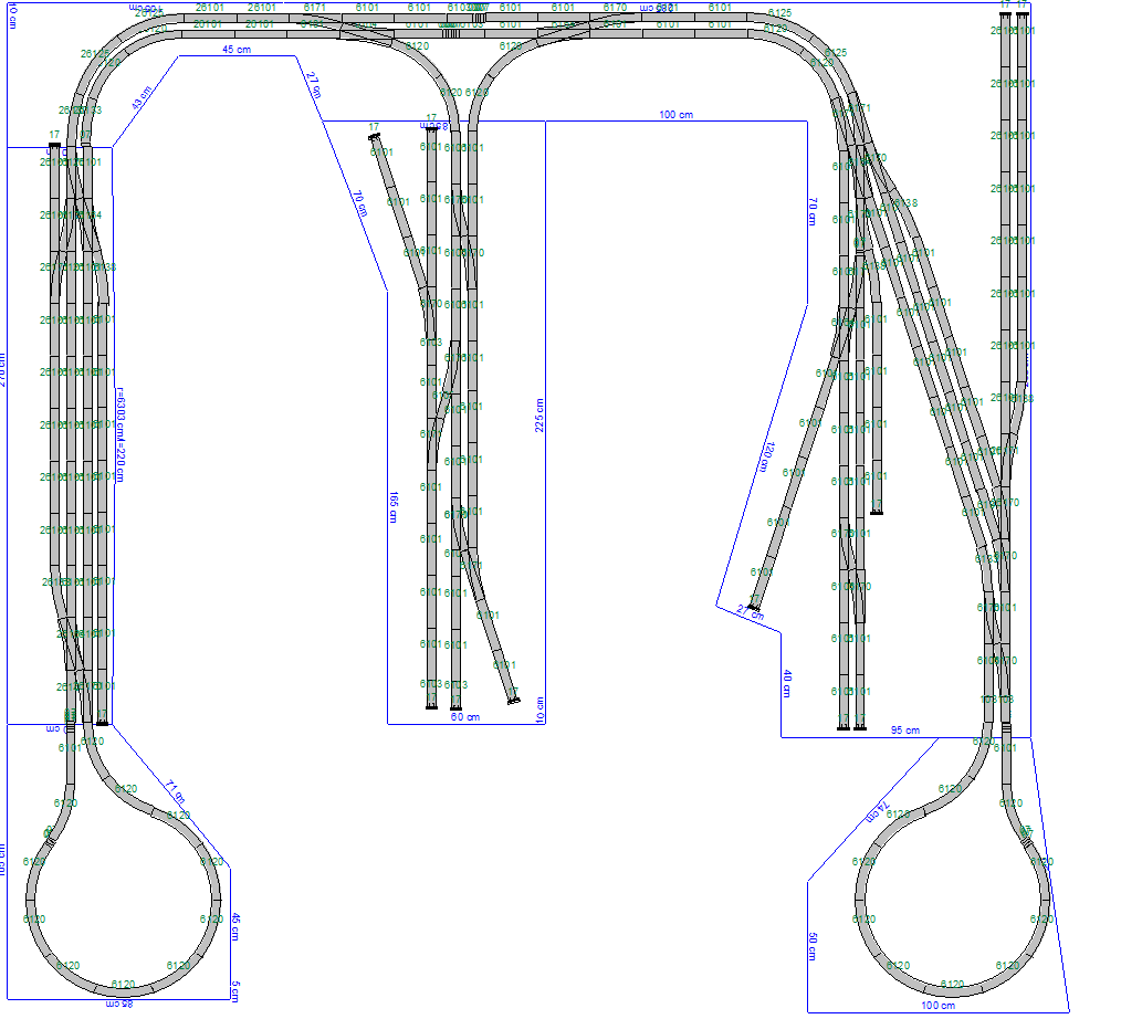

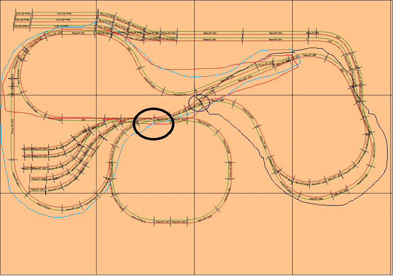

Rodrisj, has pensado en el ancho? no se, no creo que aqui el compañero tenga unos brazos de 2 y pico metros para llegar, parte, muchas de las vias de apartadero, son demasiado cortas y aun asi, sigue habiendo mas de un bucle, aunque el winrail no te lo reconozca... y en un punto te va a dar problemas subo una foto modificada con paint ;)
