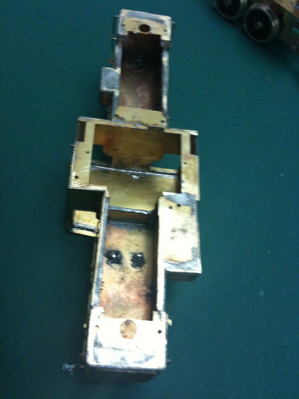

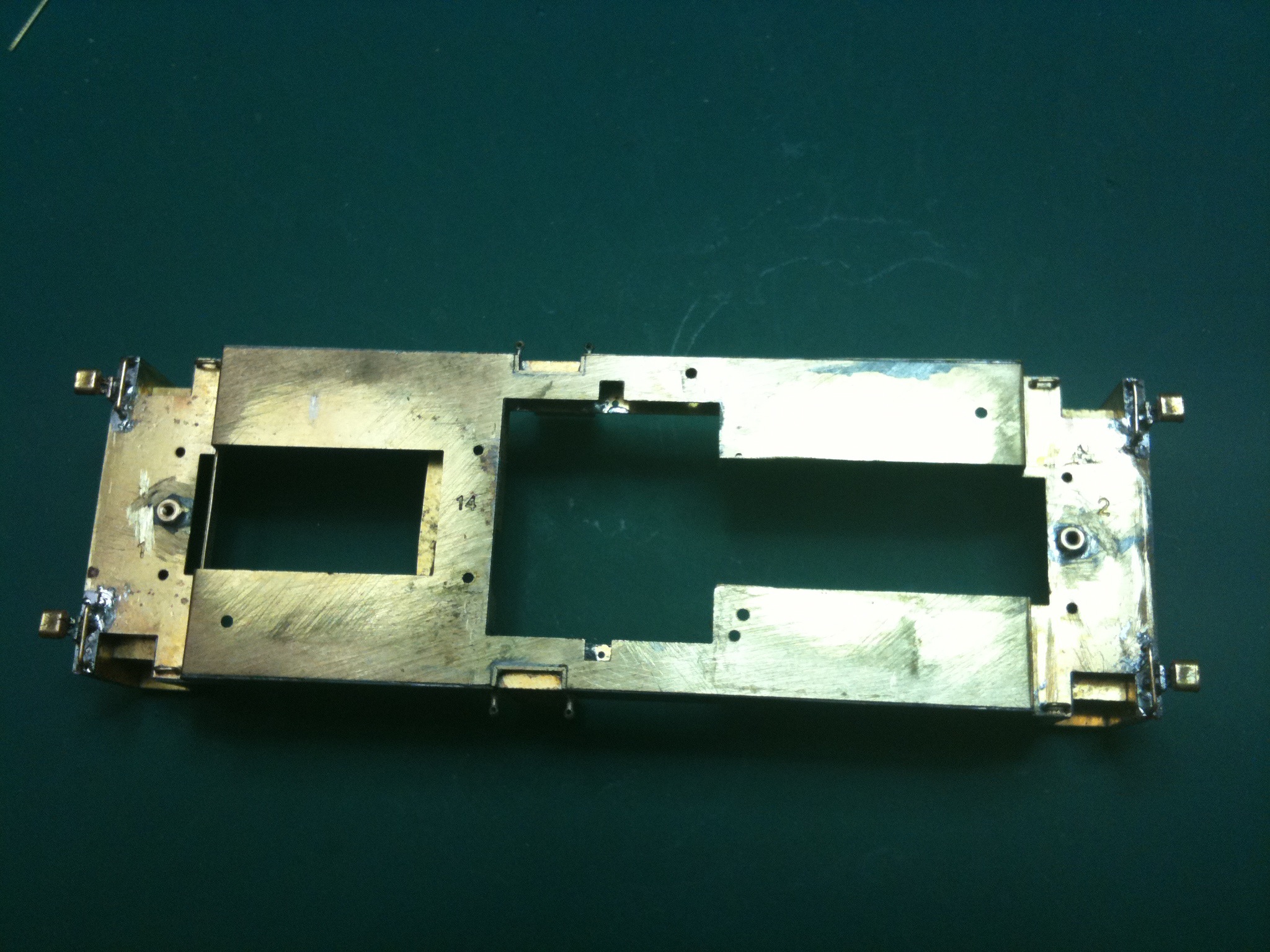

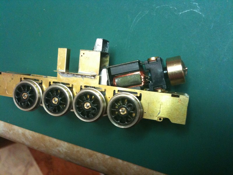

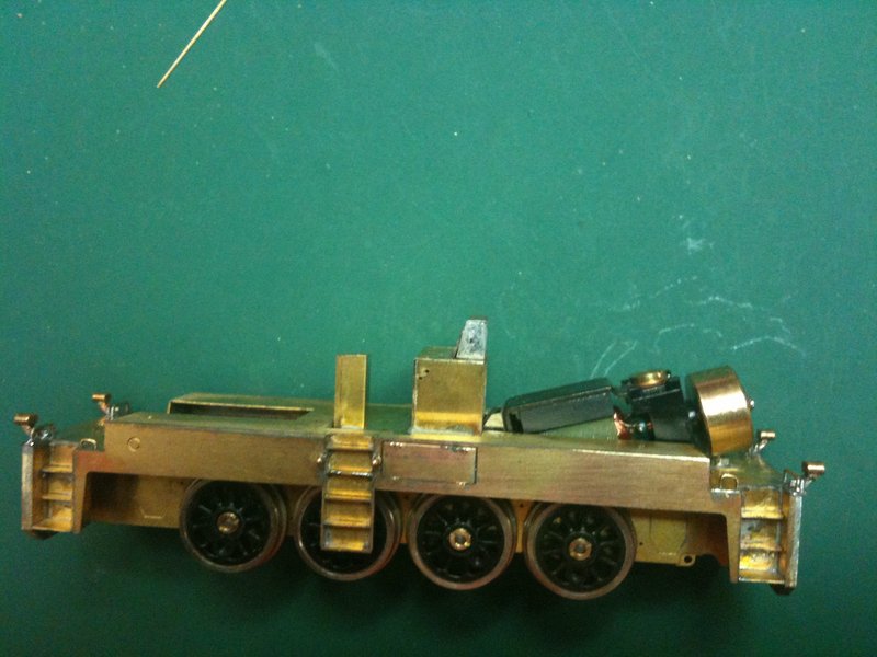

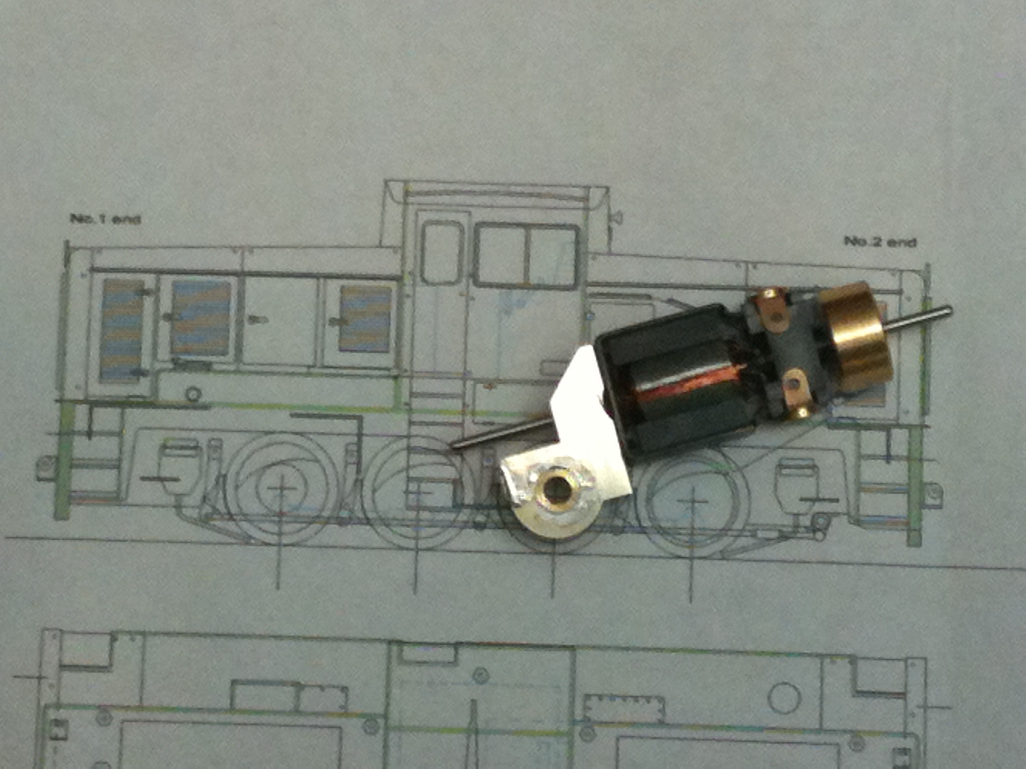

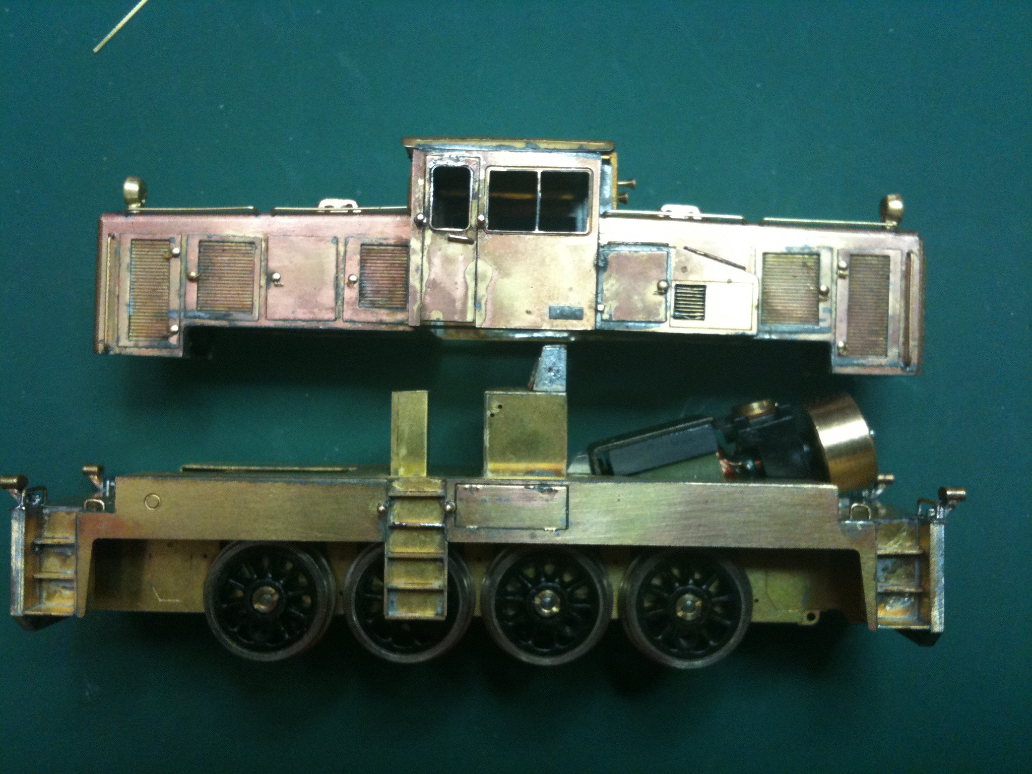

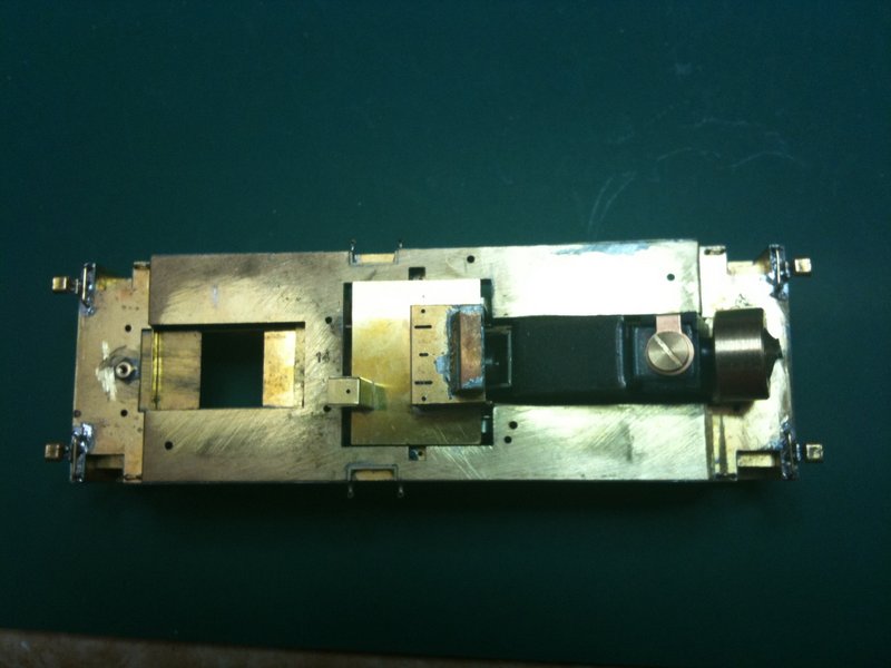

Hola a todos, no sabia donde ubicar este comentario, por ser tema de motor podía ir en su hilo correspondiente, pero al ser parte del montaje, lo dejo aqui.
Como Chema y alguno más indicó, creo que la mejor solución para la ubicación del motor, es el segundo eje de la cabina 2, pues ganamos longitud, lo podemos bajar un poco y ganamos tanto espacio, que incluso nos entra un volante de inercia, que nunca nos irá mal.
lo único que tenemos que hacer es cortar varias zonas tanto del chasis, plataforma depositos y carcasa superior, según explico:
- En el chasis hay que quitar el refuerzo que vá encima del tercer eje, así como recortar un poco el refuerzo de la parte baja entre el segundo y tercer eje, pues nos da en el soporte de engranajes. Yo lo que he hecho ha sido reforzar un poco el chasis por la parte baja, pues es un poco endeble, debería ser un poco más grueso, pero se soluciona. Tambien hay que cortar unos 7 u 8 mm en la pieza del suelo de la cabina, pues no da el soporte de engranajes, pero nos viene de perlas, la mesa de mandos, pues lo hacemos por la parte de detrás, que luego como apoya contra la pared, no se ve nada.
- En la plataforma de los depósitos, hay que cortar las zonas cruzadas que van desde el hueco de cabina hacia el morro 2, para dejar un pasillo para el motor. Si se hace una vez que todo esté soldado y reforzado, no pasa nada, y no se mueve nada, quedando fuerte.
- En la carcasa superior hay que cortar unos 5 - 7 mm. la pared de la cabina con el morro 2, para dejar hueco para la parte superior del soporte de engranaje.
Con esto queda todo mucho más cómodo, ya que el inglés redujo el chasis de su modelo, pero el motor es el mismo y por lo tanto entra muy justo.
Espero haber ayudado a los que estén por comenzar, incluso a los que lo tienen montado, es algo que se puede modificar, ya que es solo cuestión de cortar.
Benito Guerra.
Nota 06 Mar 2011 01:04
Mensajes: 13048
Hola, ¿vas a meterle las zapatas?, para meterte la bieleta de freno que falta con el furgon que hay que mandarte!!! :)

Hola Chema, pues la verdad es que ahora montadas las ruedas, se ve el espacio reducido que hay y no entran tal como son, habría que reducirlas, y si tenemos en cuenta que el menor roce es cortocircuito seguro, pues estoy pensando que lo mas seguro es que no las monte. Si no quieres enviar la pieza que falta, me da igual.

Interesante, pero has tenido que cambiar la estructura del chasis, lo que si entra es el volante de inercia, en mi caso, ya esta montada en el cuarto eje y me va muy bien y suave, me daría un telele si tuviese que desmontar de nuevo la rodadura. Sigue poniendo fotos de los avances, a mi me queda pintarle la raya amarilla , a pesar de la cinta, con tanta puerta, me parece difícil que me quede bien a la primera y una vez pintada las luces.

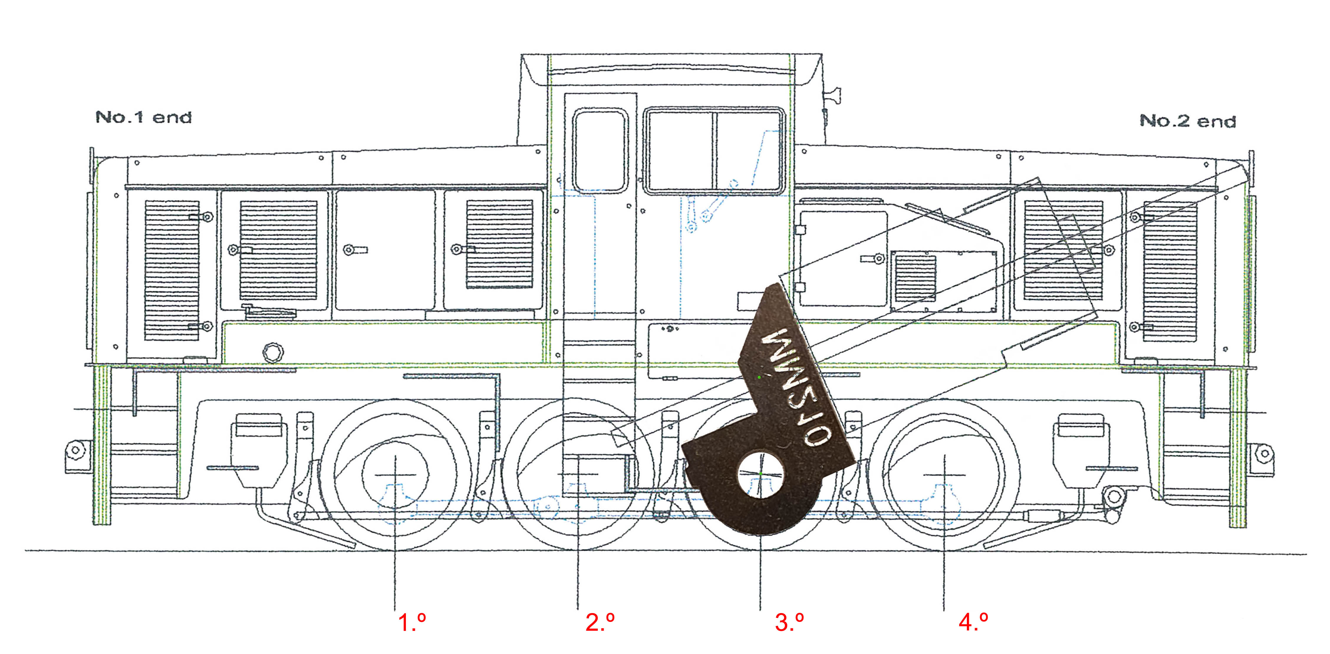

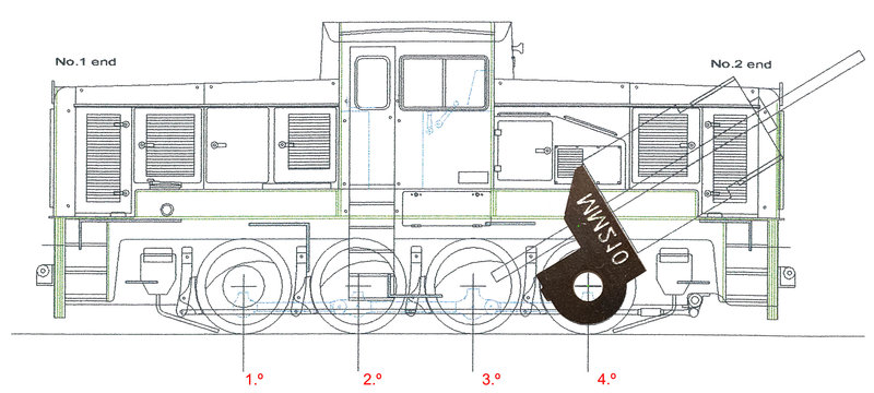

Buenos días.

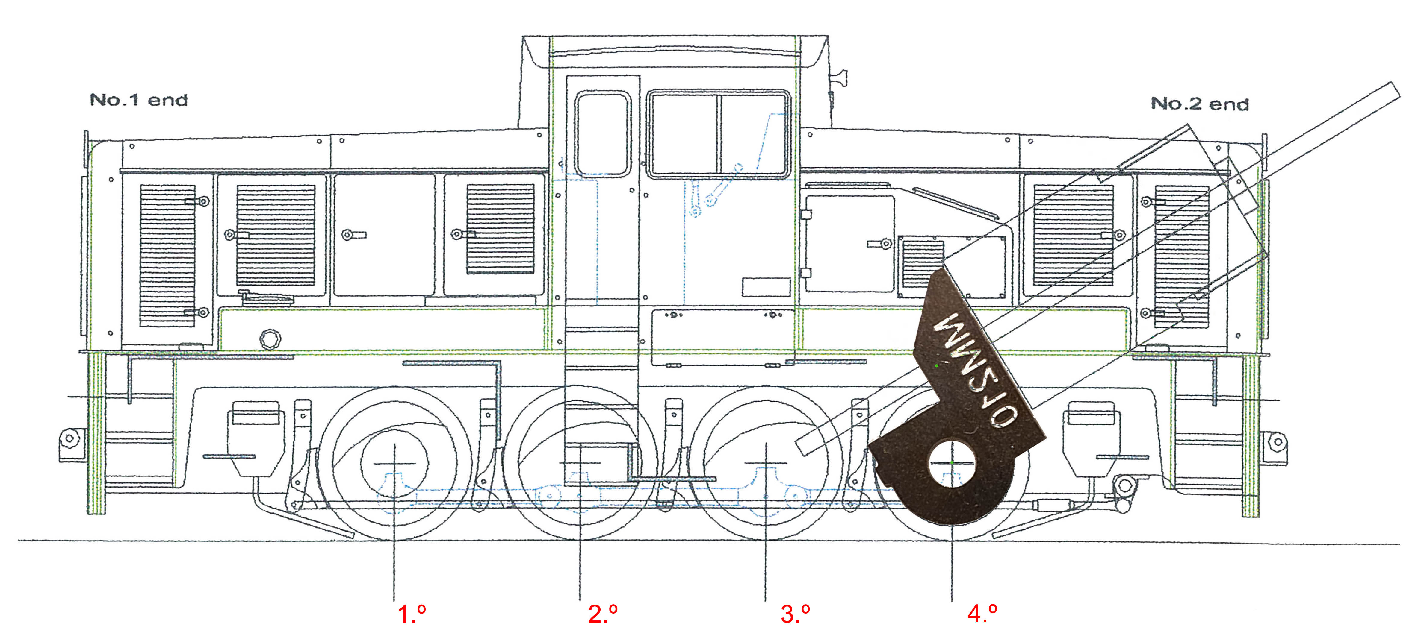

En las instrucciones Michael Edge indica que motorizar el modelo sobre el 4.º eje es lo más sencillo con el motor recomendado, pero el espacio está comprometido.

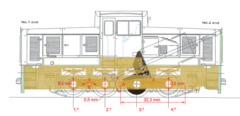

En este mismo hilo viewtopic.php?f=6&t=15896&hilit=montaje+306&start=60#p171104 Bellomonte (Benito Guerra) muestra como colocar el motor en el eje 3.º. Indica las operaciones a realizar en los tres bloques que componen el tractor: chasis, plataforma y carcasa. Así mismo a través de unas fotografías muy ilustrativas muestra los resultados. Me gusta la opción que presenta. ¡Gracias Bellomonte!

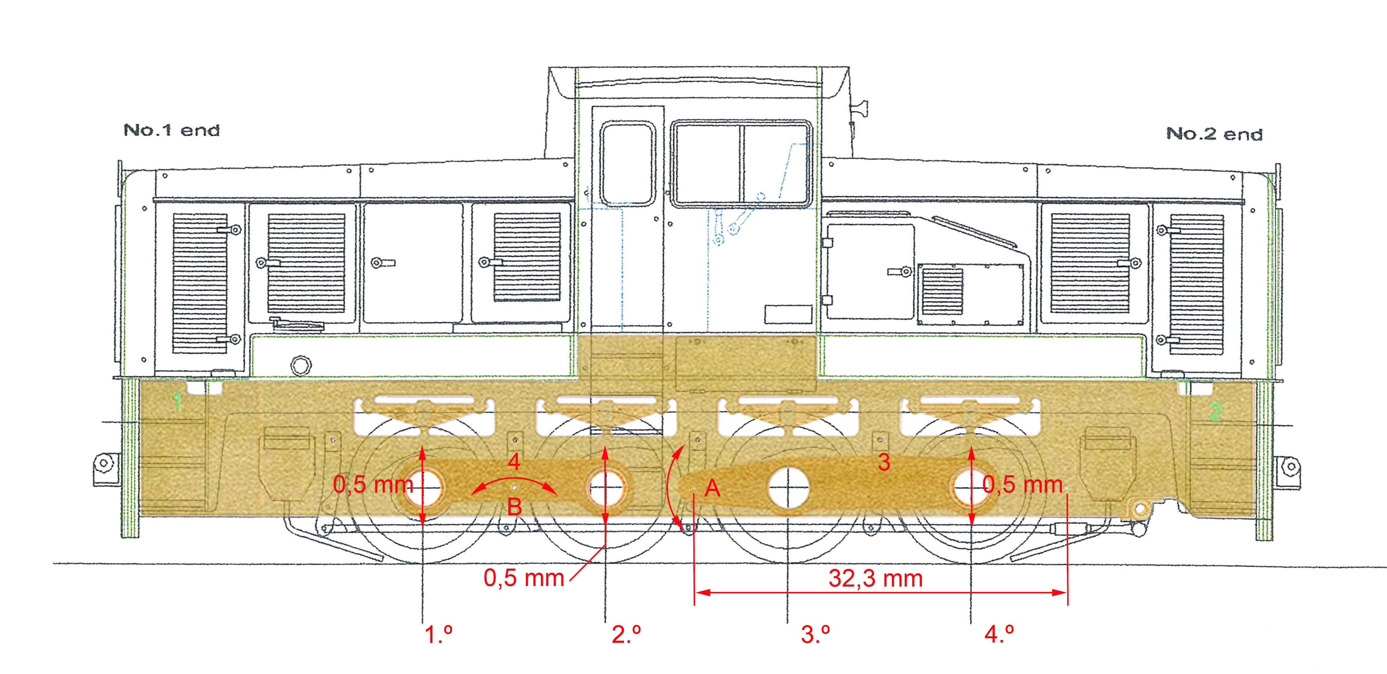

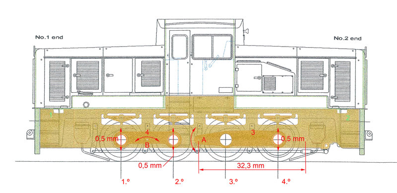

Siguiendo con la idea que mostré en el hilo viewtopic.php?f=6&t=75973#p770871 pienso como hacer un chasis compensado con el motor en el eje 3.º. Se trataría de colocar la viga [3] como se muestra en la figura. Hay que crear un nuevo punto A de giro para la viga [3], estará a 32,3 mm del antiguo A en la línea de centros. Bellomonte tuvo que cambiar la posición de los separadores del chasis, ahora habrá que cuidar que no interfieran con las vigas [3]. Por lo demás las holguras verticales en este montaje de los ejes 1.º, 2.º y 4.º son como en la anterior versión de 0,5 mm. Aquí el eje que no tiene movimiento vertical es el 3.º.
Creo que este cambio no afectara al funcionamiento. ¿Qué os parece?

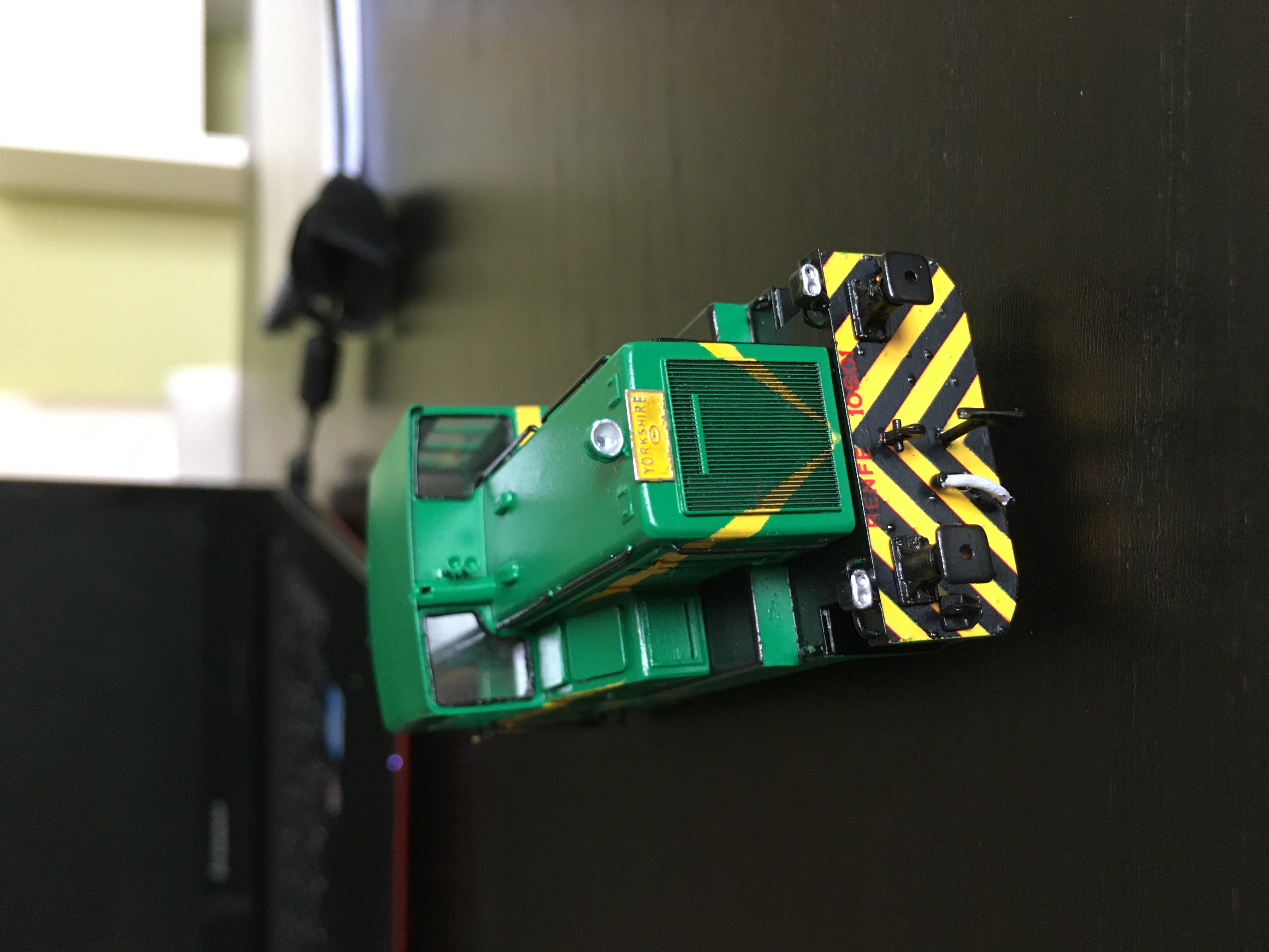

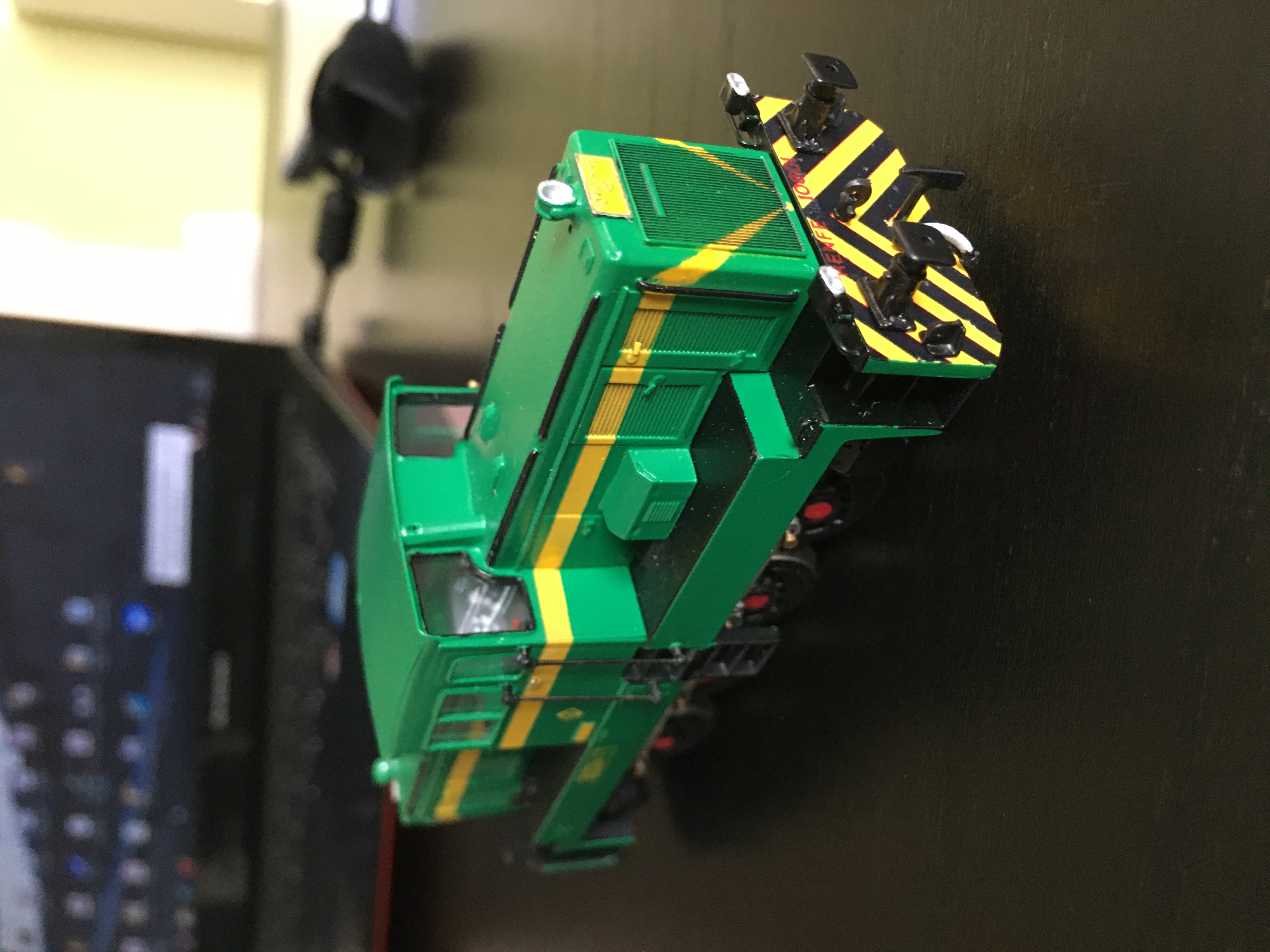

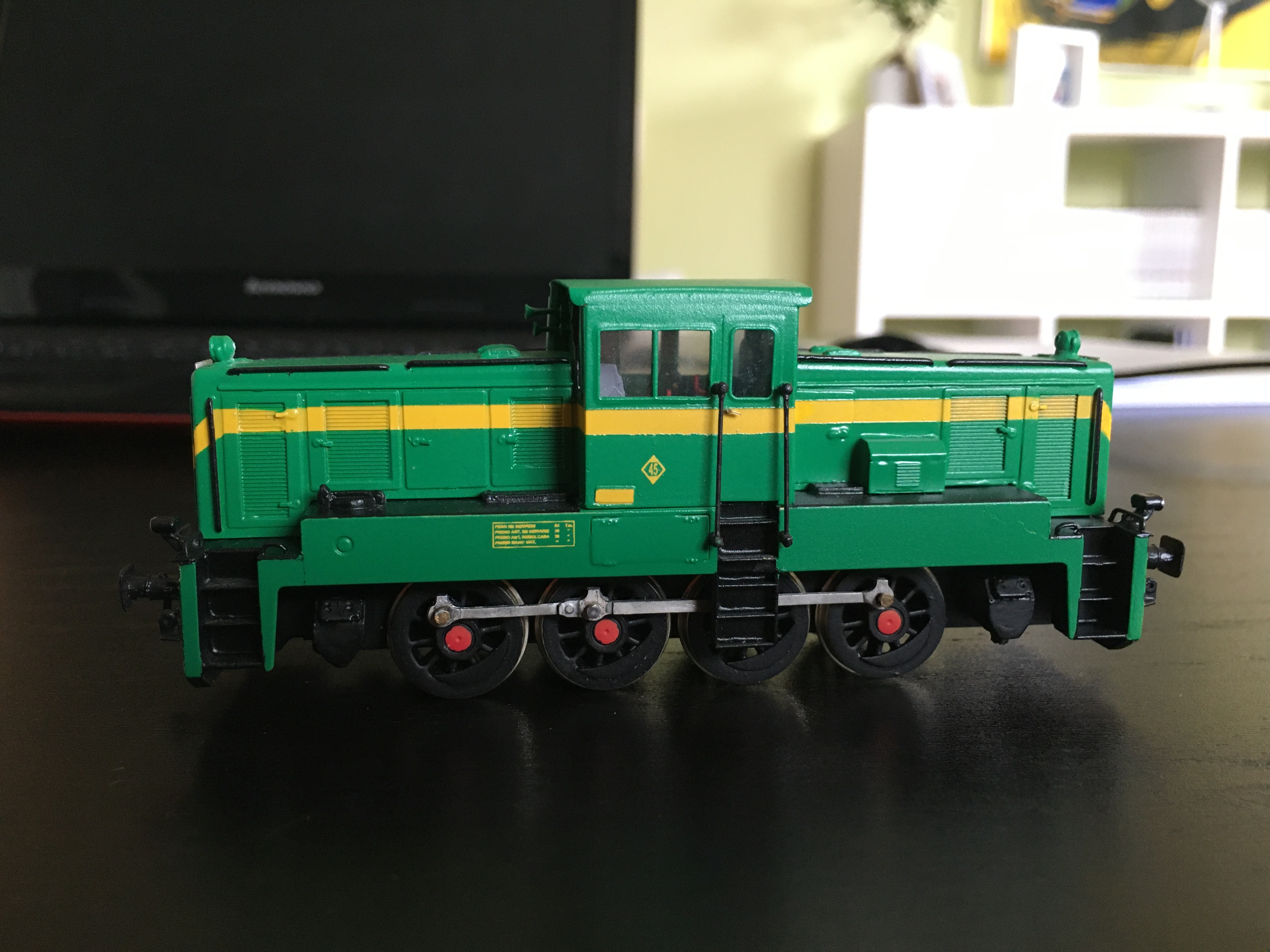

Os pongo las fotos del mio ya terminado después de mas de 10 años :lol: , yo prescindi de la suspension ya que al ser tan corto el empate, no lo necesita, mi versión es epoca III sin uic, la fundicion original del kit de ventiladores y faros fue directamente a la basura al estar fuera de escala por completo
Espero que os guste
Salufos
Foto inferior con la chapita del foro de número de serie y posición motor
