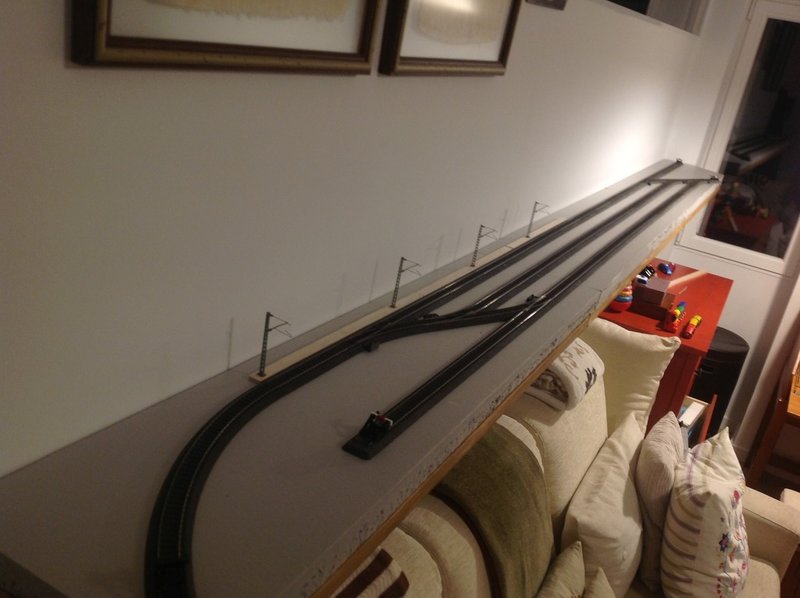

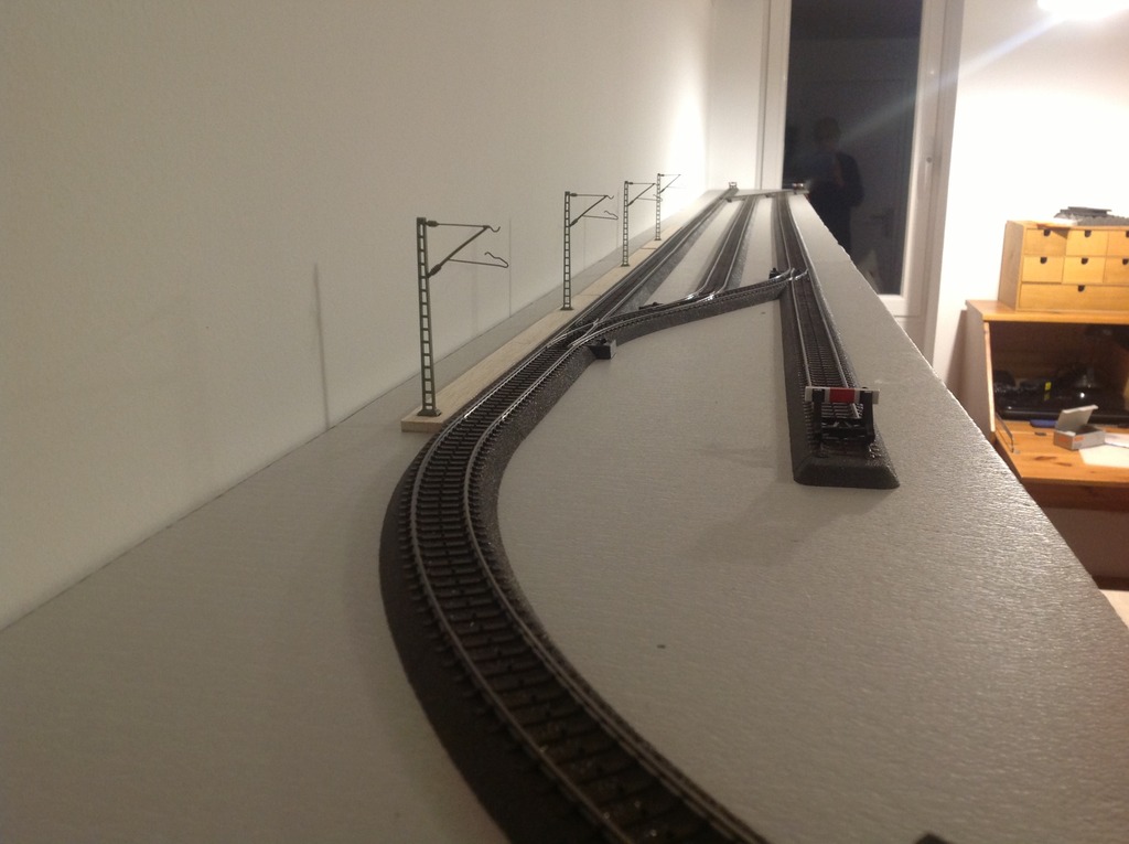

Lo primero que he hecho es fijar la espuma de poliestireno extruido a la estantería de madera. Lo he hecho con cola blanca sin problema alguno.

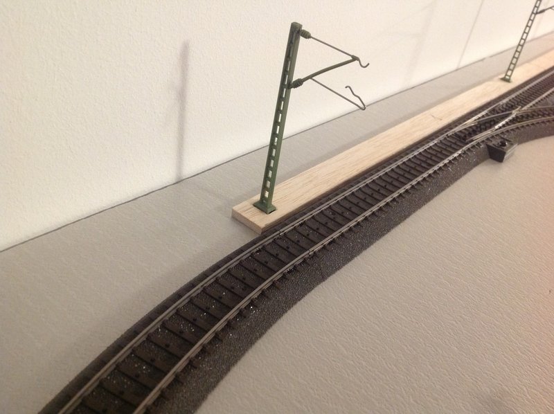

Lo siguiente es empezar a pensar en la catenaria. Como sabéis, la vía principal del nudo de Sama está electrificada (no así las otras). El material a utilizar es catenaria de Electrotrén de la nueva. El hilo es resistente, y sin embargo mucho más fino que la anterior referencia. Respecto a los postes, bueno, no se parecen mucho a los de RENFE, pero, al menos de momento, tendrán que valer. Eso si, mi intención es pintarlos para quitarles ese verde tan raro.

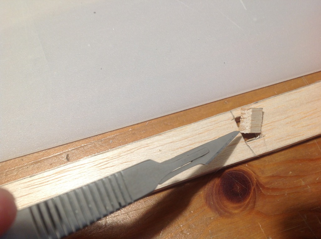

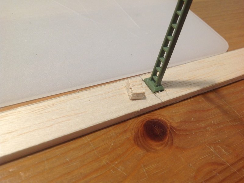

Respecto a la forma de fijarlos, la cosa tiene más miga de la que parece: los postes vienen provistos de un tornillo para fijarlos a la madera, pero dado que el suelo no es de madera, sino de espuma, los tornillos van a ser inútiles. Tampoco creo que valga de mucho pegar los postes directamente a la espuma, de modo que, dado que el nivel del suelo va a subir para ocultar la cama de balasto de la vía C, se me ha ocurrido colocar unas tiras de madera de balsa de 5 mm, convenientemente perforadas para acoger los pies de los postes. Estas tiras si se pueden pegar ya con seguridad a la espuma de poliestireno con simple cola blanca.
En la última foto se aprecia bien la disposición de vias de Sama. Al fondo, la ventana que habrá que salvar con un módulo desmontable.

Me llama la atención lo de la madera de balsa para disminuir la pendiente de la vía C. Me parece muy buena idea. ¿Lo vas a hacer en toda la maqueta?
Si que es cierto que se queda un poco alta, sobre todo en la zona de estaciones, andenes y demás. Me he dado cuenta en mi pequeña explotación, más aún si excavas en los laterales para hacer talud. Aunque en la zona de andenes no excave claro. De los fallos se aprende.

Vicente, la madera de balsa es sólo para dar sustentación a los postes de la catenaria. Para el resto de la playa de vías tengo pensado usar, como Carlos, cartón pluma. Aún más ligero que la balsa y más barato. Pero si, la vía irá prácticamente a nivel del suelo en las estaciones. En plena línea abierta si tendrá algo más de talud.

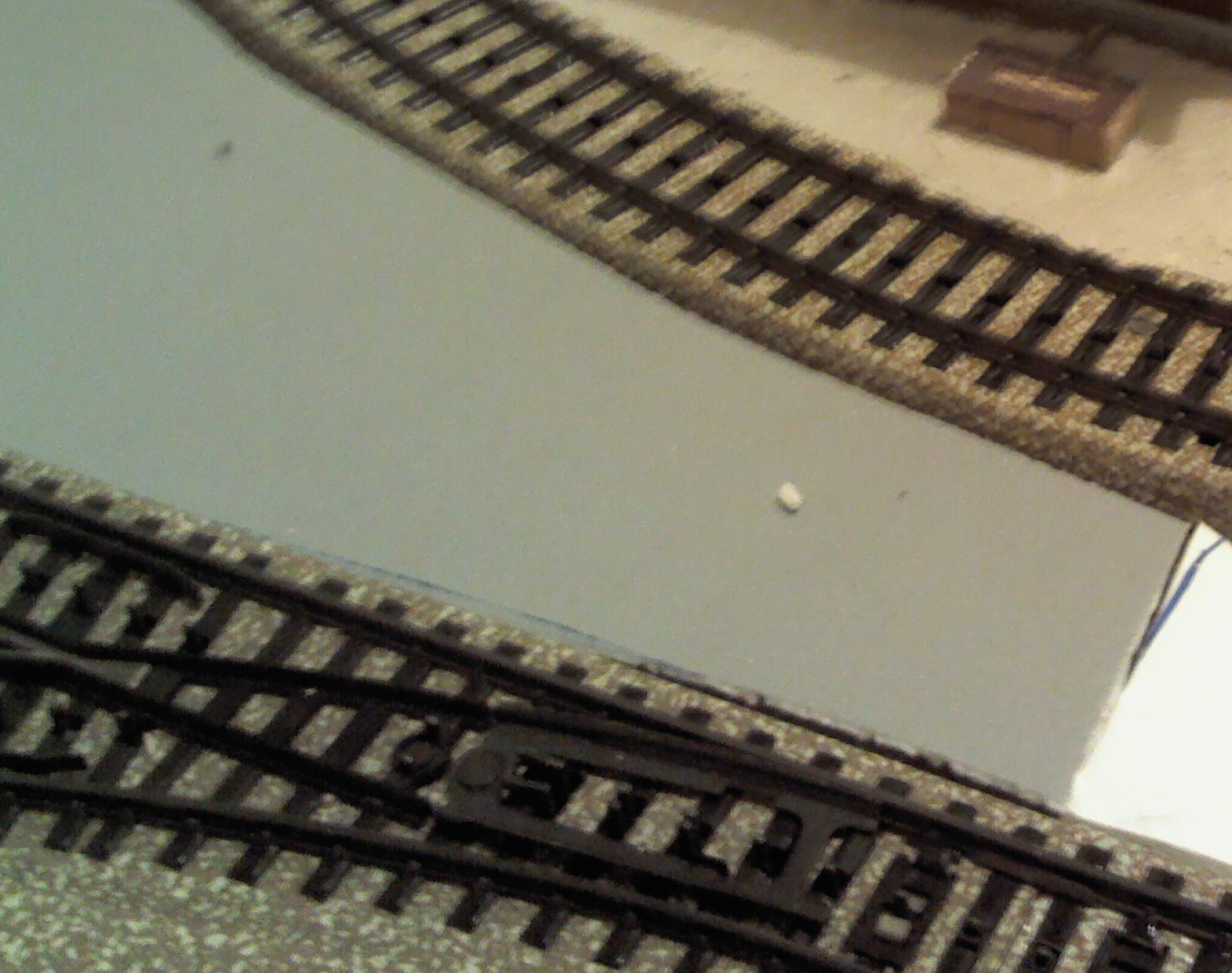

En alguna de las fotos anteriores se ve ya colocada la superficie de papel de lija. En las fotos siguientes me extenderé algo en eso.
Se trata de lija muy gruesa, de grano 40, comprada en Leroy Merlin. Sale a unos 35 céntimos cada hoja de tamaño más o menos A4.
Me atrajo de ella su color y su textura para representar las entrevías en vía M.
Cuando empezé a trabajar con vía C pensé en buscar algo equivalente en color gris, pero no lo encontré. Entre tanto, decidí que no me gusta el color gris de la vía C para representar un escenario de época III o anterior. Ese color está bien para vías actuales, pero no para las antiguas, que tienden a tener una tonalidad mucho más parduzca, más parecida a la de la vía M. Por lo tanto el color de la vía C tendrá que cambiar, y he comenzado la tarea por la entrevía, volviendo al viejo papel de lija del Leroy Merlin.
El procedimiento de colocación es muy sencillo: se corta a medida y se encola para pegarlo.
Si, una vez seco, los bordes se levantan, se encola de nuevo con cola blanca bastante líquida.
Para eliminar el color gris de la vía propiamente dicha recurriré a “rebalastearla” y envejecerla.

Sparrow (Luís), el nivel al que dejas la vía después de la hoja de lija me parece perfecto. Además la propia textura de la lija y el color facilita mucho me magino el posterior adorno. Me lo apunto ;)
Lo de balastear la parte superior de la vía C tengo ganas de ver como te queda. Los pucos de la C son mucho más pequeños que los de la M según tengo entendido, así que el grano ha de ser muy fino. Pero de conseguirse el resultado debe ser magnífico, mucho mejor que las mías sin balastear la parte superior.

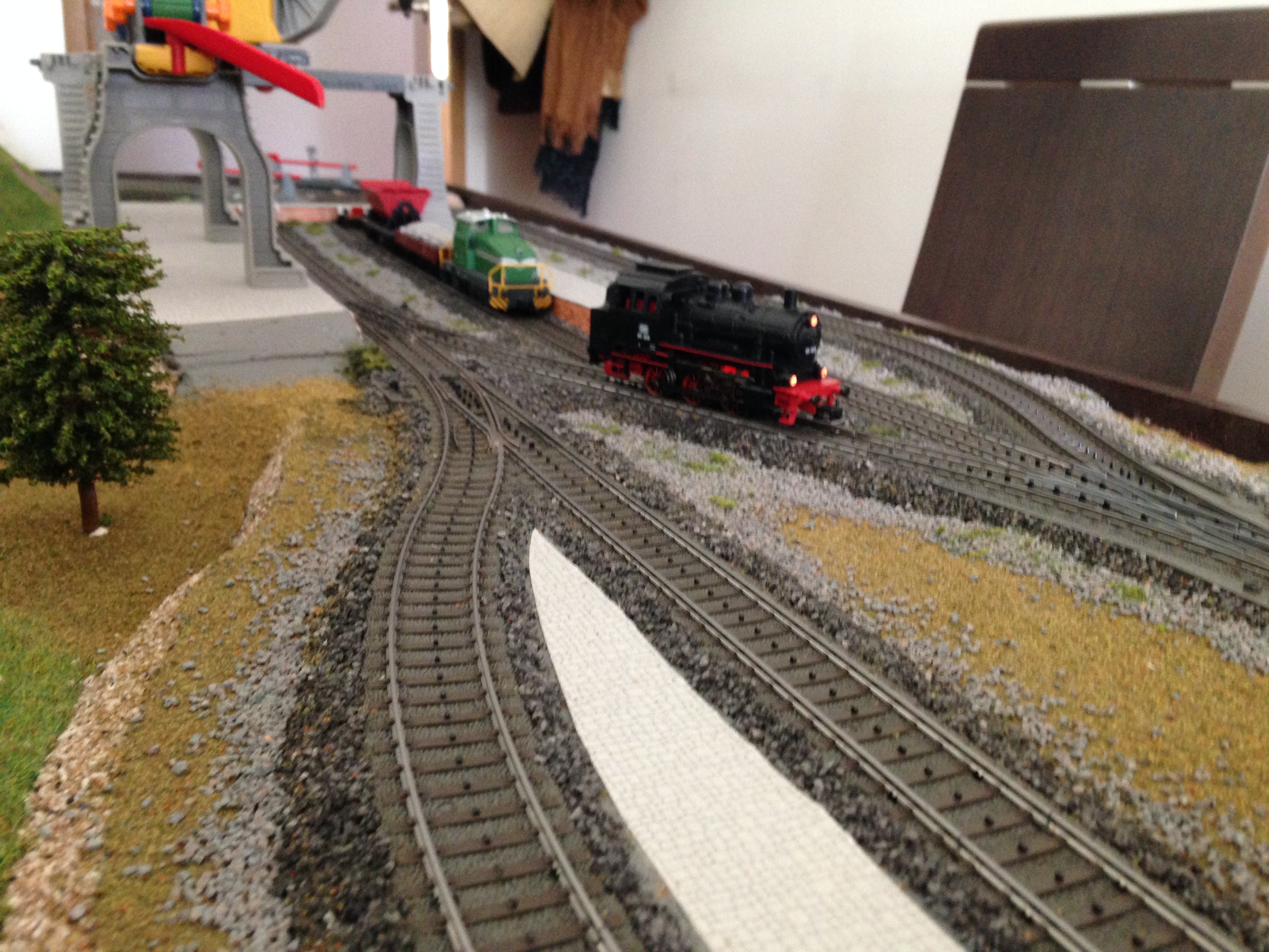

Ha llegado el momento de hacer alguna prueba de balasteado. Este proceso es casi siempre engorroso, pero lo es más cuando la vía ya trae de fábrica una cama de balasto.
Dicho así, parece propio de masoquistas utilizar vía C (sea de dos o de tres carriles) cuando existen alternativas sin balasto (un montón si son dos carriles, y la vía K si es de tres), pero lo cierto es que la via C es muy buena. Pero mucho. Es sólida, tiene una excelente conductividad, es fácil de alimentar y sencillísima de soldar.
Las principales ventajas frente a la vía K son: mejor conductividad, pukos más pequeños, no utiliza eclisas, y los railes son de código 90 en lugar de 100. En conjunto es bastante más bonita, pero claro, muy alta. Eso ya lo hemos solucionado con cartón pluma. Ahora falta arreglar el detallito del color del balasto, que es un gris que, bueno, no me entusiasma.
Decía en un mensaje anterior que el balasto debe ser muy fino. He encontrado una referencia de Aneste que es finísimo, y de un color casi idéntico a la lija de Leroy Merlin.
El proceso de balasteado es el siguiente:
Esparcimos una pequeña cantidad de balasto entre los carriles y a ambos lados de la vía y lo extendemos cuidadosamente con el dedo.
Luego, con un pincelito, retiramos las piedras que hayan quedado sobre las traviesas y en el hueco interior de los carriles.
Luego se añade, con mucho cuidado, la clásica mezcla agua-cola blanca. Yo tiendo a poner poco detergente, porque el jodío hace burbujas.
Una vez seca la mezcla, pintamos los laterales de los raíles de color óxido. Yo lo hago a pincel sin preocuparme demasiado de que se manchen las traviesas o incluso el balasto. Incluso doy un poquito de pincel seco al balasto a ambos lados de cada carril con el mismo color.
En el centro de la vía, aplicamos una línea con negro diluido para simular la grasa que se suele acumular en esa zona (además ayuda a disimular un poco los pukos)
¿A que ya no parece vía C?
Ahora me gustaría conocer vuestra opinión sobre un extremo: He hecho dos pruebas en zonas de via que quedarán ocultas por túneles. La primera ya habéis visto las fotos. La segunda la he hecho con un tono de balasto más claro, que contrasta más con la lija que forma la entrevía.
¿Qué color de balasto os gusta más?. A mí me gusta más el primero, pero aún tengo dudas.
