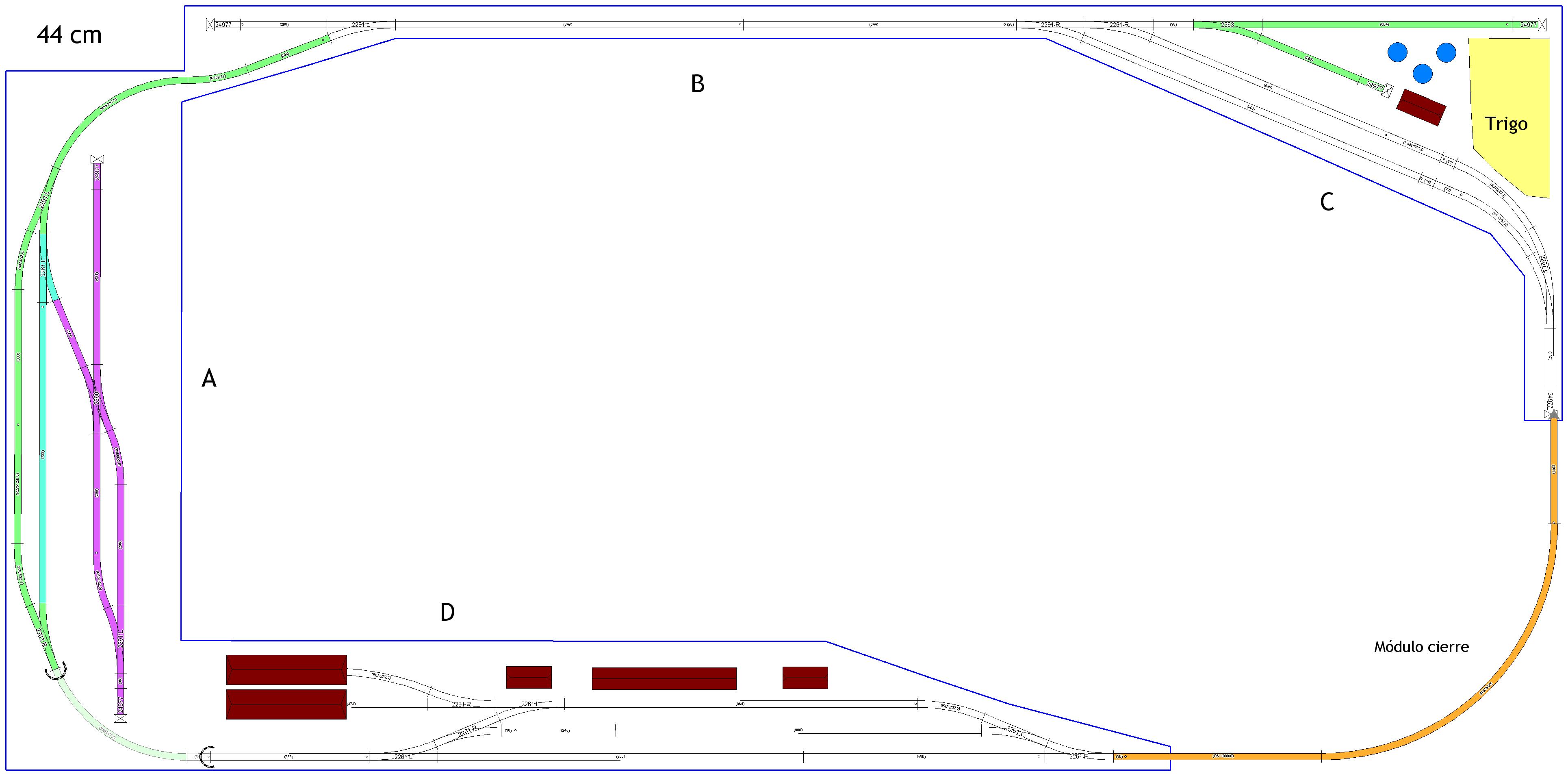

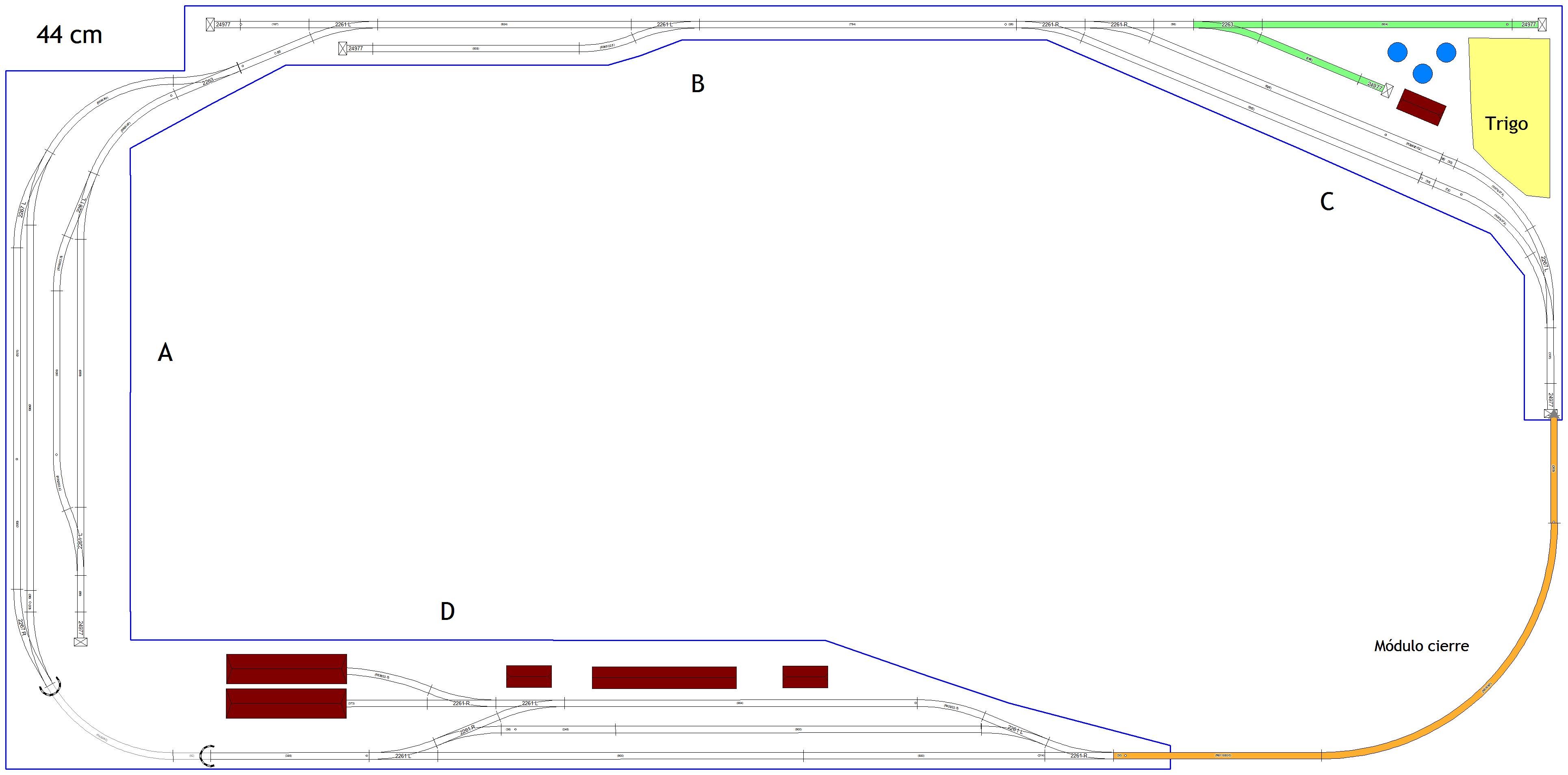

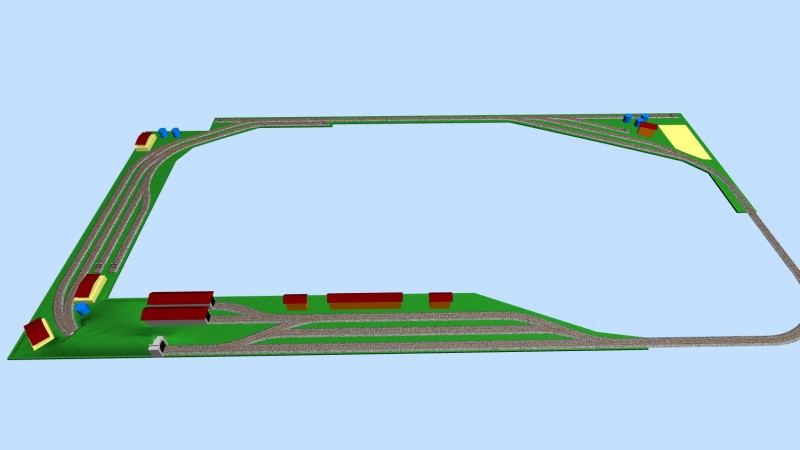

Al margen de esta eterna discusión sobre K o C, teniendolo claro como lo tengo este es el aspecto del diseño a día de hoy.
Como vereis he añadido un pequeño apartedero en la zona B. He estado haciendo pruebas de campo y dos vías en paralelo no ocupan nada de nada. Creo que me lo puedo permitir. De esta forma se facilitan las maniobras para sacar los vagones cargados de A.
Vicente.

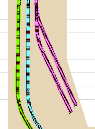

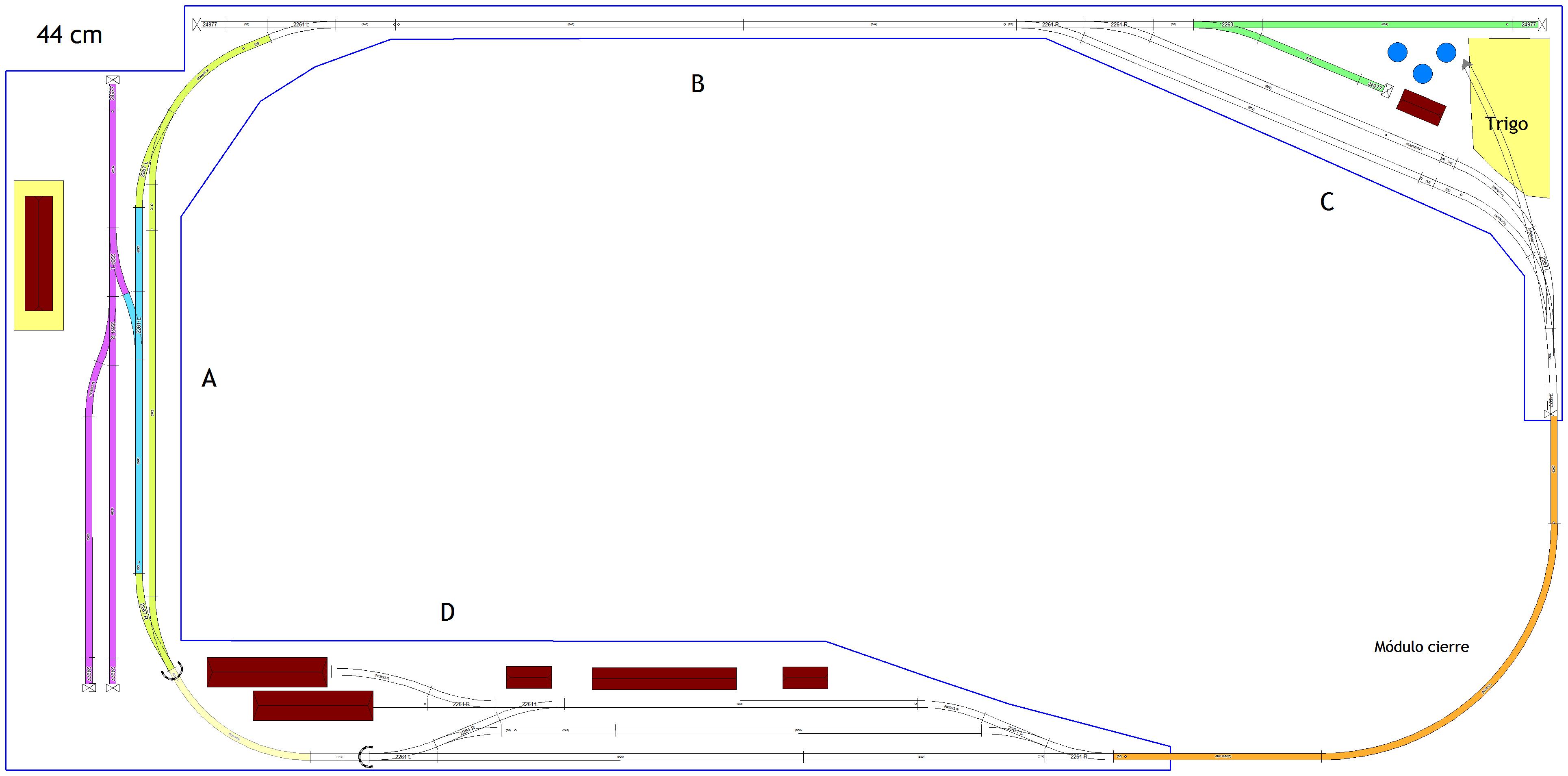

Bueno aquí he mejorado un poco la pequeña playa de vías en A y he eliminado la vía doble de B que no le veia ningún sentido después. Creo que con la vía muerta que hay al final de B a la izquierda es suficiente. El apoyo de un tractor de maniobras para sacar los trenes de la playa de A es fundamental, lo cual me gusta. La locomotora titular puede esperar al final de la vía muerta de B y cuando el tractor saque el tren de A la locomotora titular coge el convoy por la izquierda para su posterior traslado a D :mrgreen: :mrgreen:

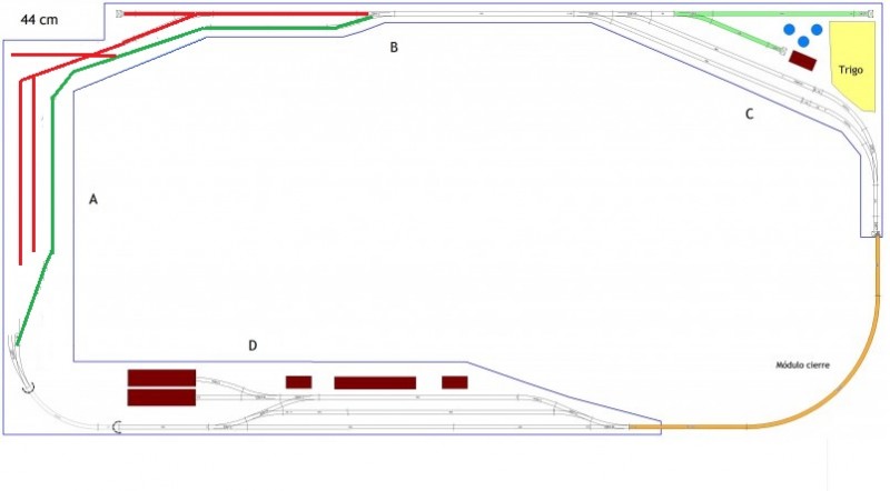

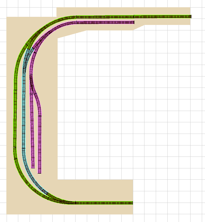

Me gusta que la salida de A sea hacia C , no creo que haya un motivo concreto para ello, la verdad no sabría explicar el porqué.
Sin embargo creo que estaría mejor la vía principal al frente y las de apartadero o la fábrica contra la pared, el motivo aquí (Si, en este caso si tengo uno :lol: ) es que el espacio es poco como para representar una fábrica, así pues, con un fondo en la pared o con la fachada de la fábrica empotrada en la pared, sí se advierte la industria que es el germen de este ferrocarril.
Una vez mas me atrevo a modificar tus originales viflyse.
Las vías rojas corresponden a las de apartadero y zonas de carga, la verde sería la vía principal. El único pero que le veo es el forzar mucho el paso de A hacia D pues se crea una curva-contracurva.
Mucho, muchísimo juego da esta maqueta, me lo esta dando a mi que no hago más que imaginarme circulaciones y maniobras!!

Hola Topero.
Lo que comentas de la vía principal es algo que ya venía viendo hace unos días, en una de tantas mejoras que estamos haciendo. Lo malo es lo que comentas, esa enorme contracurva.
Pero la posición lógica es esa, al frente la vía principal y detrás con lo que nos quede apartadero para la fabrica de cerveza y los edificios de esta que pueda.
Para minimizar esa contracurva voy a tratar de adelantar la curva de Da hacia A un poco y así atacar A mas hacia la derecha. También puedo hacer que por D la vía principal circule lo mas exterior posible igual que en A .... Sería darle la vuelta a D, lo de arriba abajo y lo de abajo arriba .... :roll: :shock: :o
Voy a ver qué se puede hacer, pero me parece que si se consigue meter quedará mucho mejor.

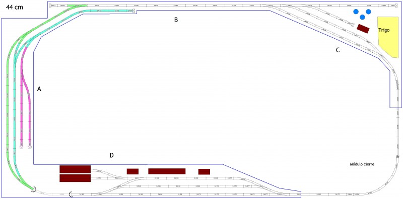

Viflyse, tu esquema ha mejorado mucho. Felicidades. El problema de tu planteamiento de maniobras en A es que en la realidad sería una locura estar enganchando y desenganchando un tren en plena vía general. Lo más habitual en España, incluso en líneas seucndarias, era que el apartadero empezara o acabara en una estación, en sus cercanías, o al menos hubiese una vía de apartadero paralela a la general para allí maniobrar sin interrumpir la circulación y a salvo de un tren con mayor velocidad. Sí que en alguna línea se hacía, pero porque no había más de un par de trenes al día; en cualquier caso, los administradores ferroviarios estarían preocupados. :lol:
Por eso la solución de Topero me parece más adecuada. Sin embargo, como él dice, la contracurva de la vía general no produce un buen aspecto, así que yo optaría por invertir el esquema que él propone. En este punto, me permito recurrir a otra de las soluciones "de libro". Cuando en la vía general no va a haber maniobras y sólo va a existir circulación... ¿porqué no ponerla de fondo? En cambio, ponemos en primer plano el apartadero, más que nada porque ahí vamos a tener enganchar y desenganchar. A partir de tu versión, añadiendo la solución de Topero, se me ha ocurrido esto. He empleado la vía setrack de PECO, porque la entiendo mejor, pero supongo que podrás aplicarla sin problemas a la de Märklin. La explicación está más abajo.
Desvíos curvos imprescindibles para conseguir más en menos espacio. La vía verde es la general. Si una locomotora viene a recoger o a dejar vagones, entra por la vía azul, accesible también desde ambas direcciones. En cambio, las vías en magenta son las del apartadero. Como ves, las dos de los muelles de la fábrica confluyen en una vía de maniobras, paralela a la general, y que será tan larga como la composición de mercancías más larga que te propongas meter. La ventajas de esta disposición es que la locomotora de maniobras SIEMPRE va a estar en el mismo lado, empujando o tirando de los vagones. Además, así consigues eliminar esa vía muerta que daba directamente a la general y que quedaba rara.
Como en la realidad, la locomotora de RENFE no tiene permiso de circulación en el apartadero, y es la locomotora de maniobras quien va de la vía azul a las magentas. En cualquier punto puedes poner un surtidor de combustible.
De esta forma, mientras la locomotora de mercancías espera en la vía azul y la de maniobras hace su trabajo, incluso un tercer tren puede pasar por la vía general, con lo cual se acabn los problemas de circulación. Además, la vía general describe una curva muy limpia por abajo, y en la parte de arriba eliminas también las curvas y contracurvas, quedando una vía general ejemplar. A mí me parece que puede funcionar muy bien. ¡Ánimo!
(Por supuesto, el apartadero lo puedes hacer con las variantes que quieras, incluso con un poco más espacio, así:)

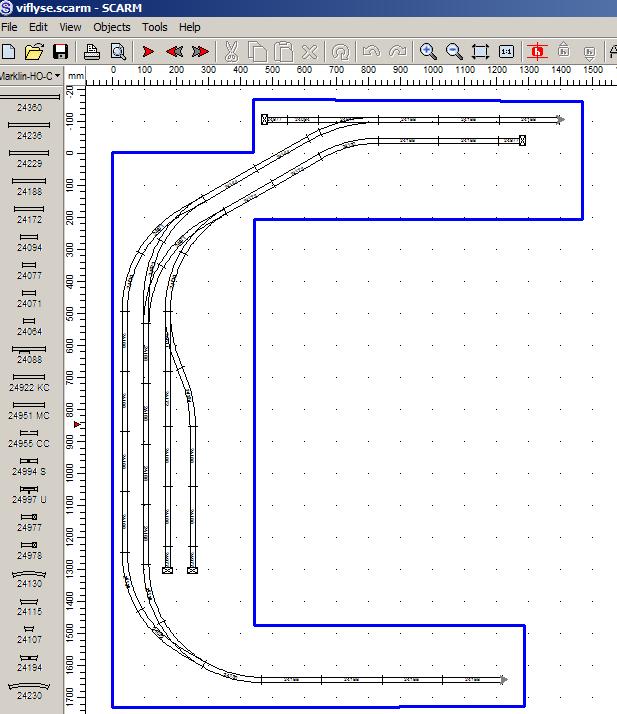

Tu disposición de vías según Scarm quedaría como os adjunto.
La zona de maniobras quizá algo corta, pero la vía el el espacio es el que es.
A ver qué os parece.
Entra A y D veo necesario un túnel para separar ambas áreas.

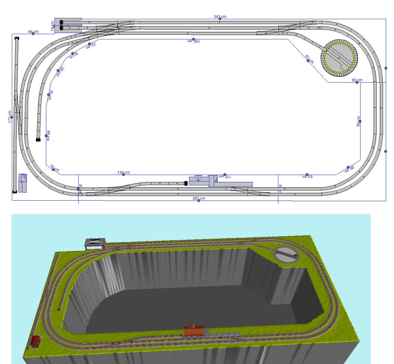

Prueba algo así. Está hecho con Scarm y via C. Si necesitas el archivo scarm, dímelo y te lo paso por correo.

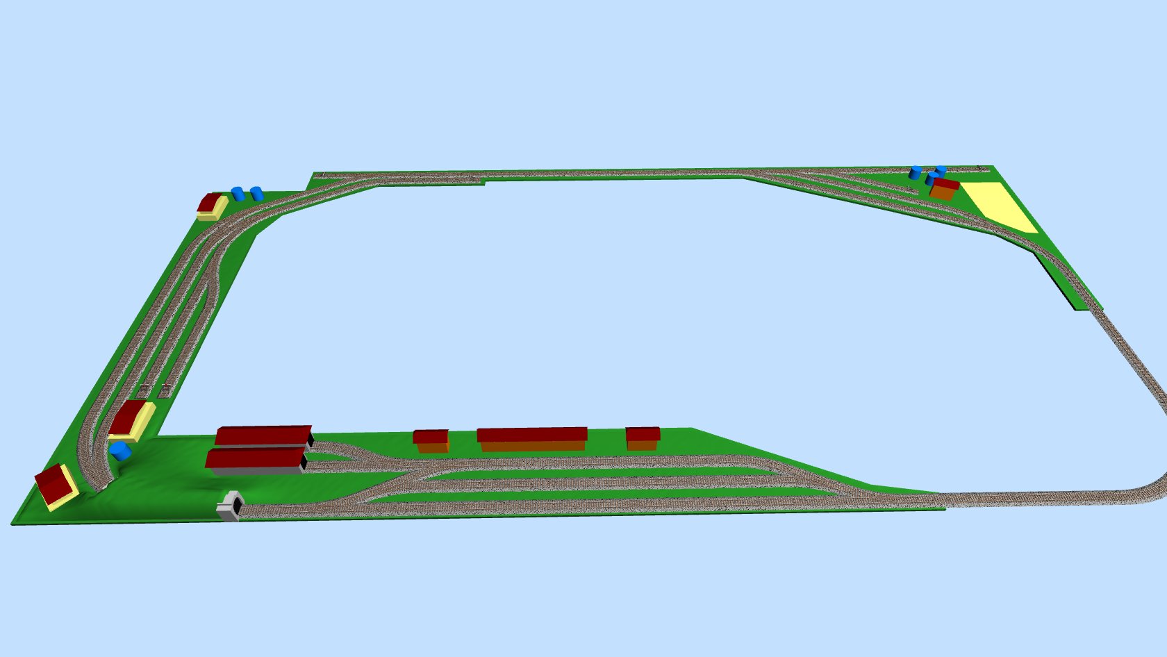

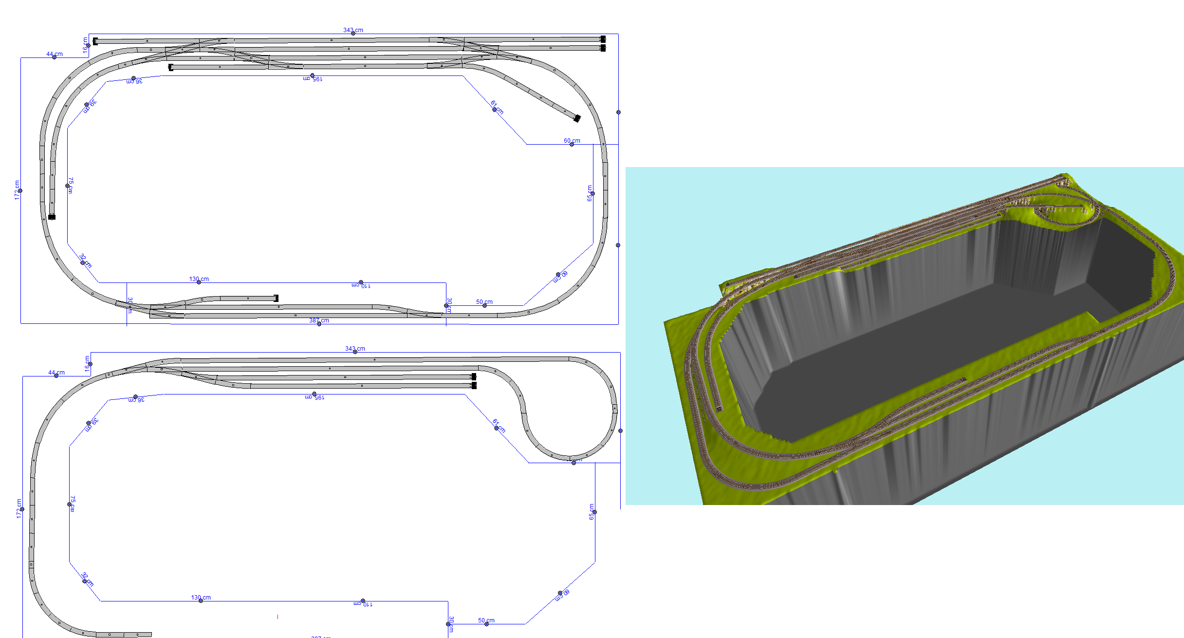

Hola, ¿podrías hacer parte de los módulos a doble altura? te he hecho una "idea" por si fuera posible :)
PD: te dejo otra con doble vía y a una sola altura

Sobre el diseño en varios niveles, pinta muy bien el modelo, pero por el momento lo descarto. Mis pretensiones en estos momentos son mucho más modestas. Quizá en el futuro me lo plantee, pero por ahora lo descarto por completo. No obstante, muchas gracias por el aporte.

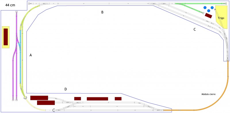

Por otro lado, y siguiendo con la dichosa parte A, os adjunto el diseño en el que he conseguido meter la zona de apartadero en la parte trasera pasando la vía principal por el frente de la zona A. El problema es que la zona magenta que es el anden de la fábrica, en la parte superior me queda muy poco espacio para la maniobra, no pudiendo meter de esta forma trenes largos.
Ppor este motivo el diseño de Sparrow es el que voy a tratar de implementar. Sparrow te he mandado mensaje privado.
Gracias amigos, seguimos por aquí.
Os adjunto el iseño que he comentado donde vereis que la zona superior de la plarte morada es demasiado corta.

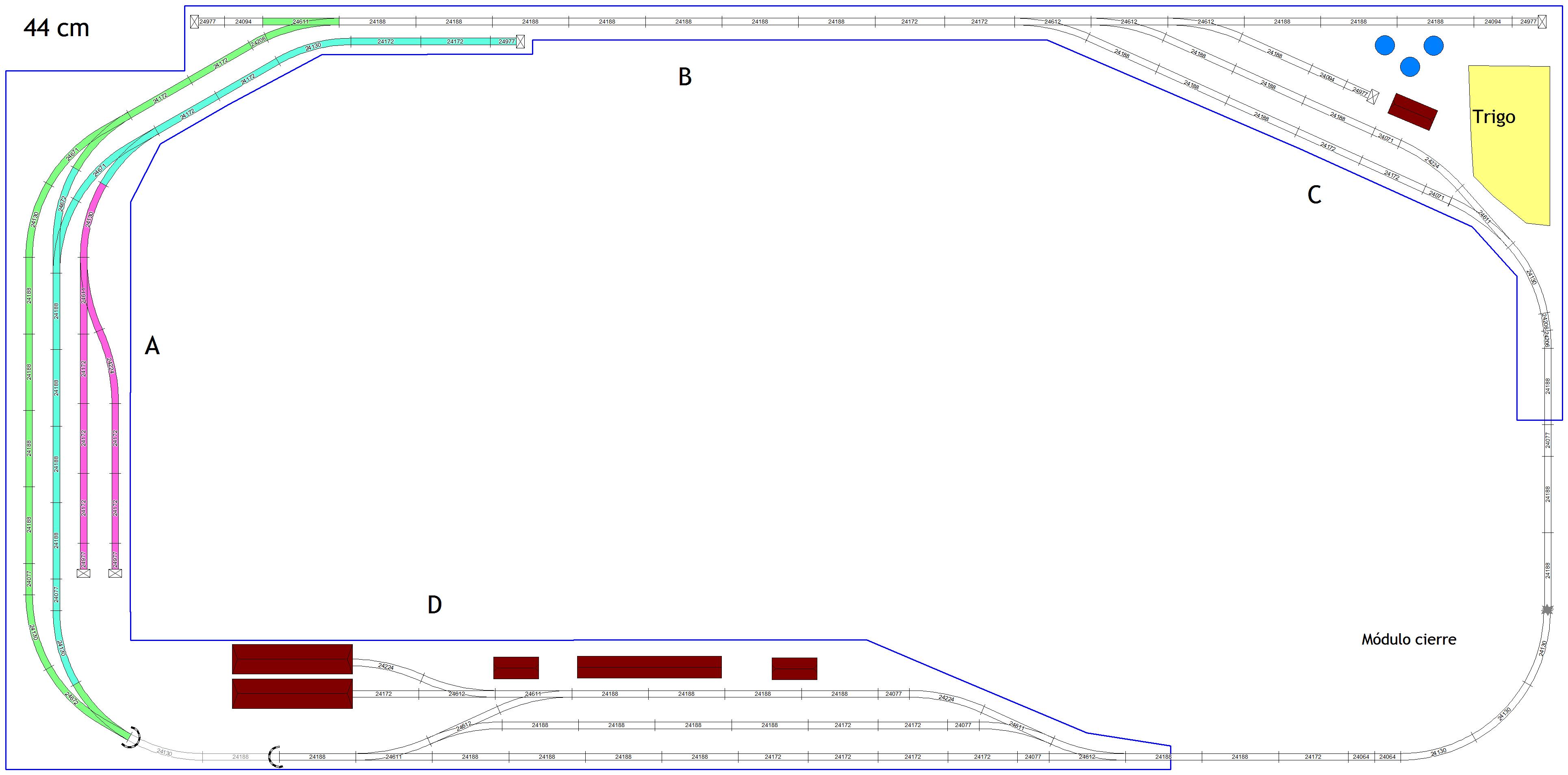

Os dejo el diseño general ya en vía C. Yo casi lo doy por bueno. El problema que le veo ahora es que la separación entre A y D que va a ser a través de un túnel, este túnel ya va quedar ridículo. Pero por otro lado, la zona rosa que es la de maniobras propias de la empresa ya queda con espacio suficiente para composiciones más largas. Finalmente la vía principal vuelve a la parte trasera....

Hola topero, te me has adelantado :lol:
Es lo que he comentado, la salida hacia D está más forzada, pero no tanto como si dejo la vía principal por fuera.
A ver qué opinas.
