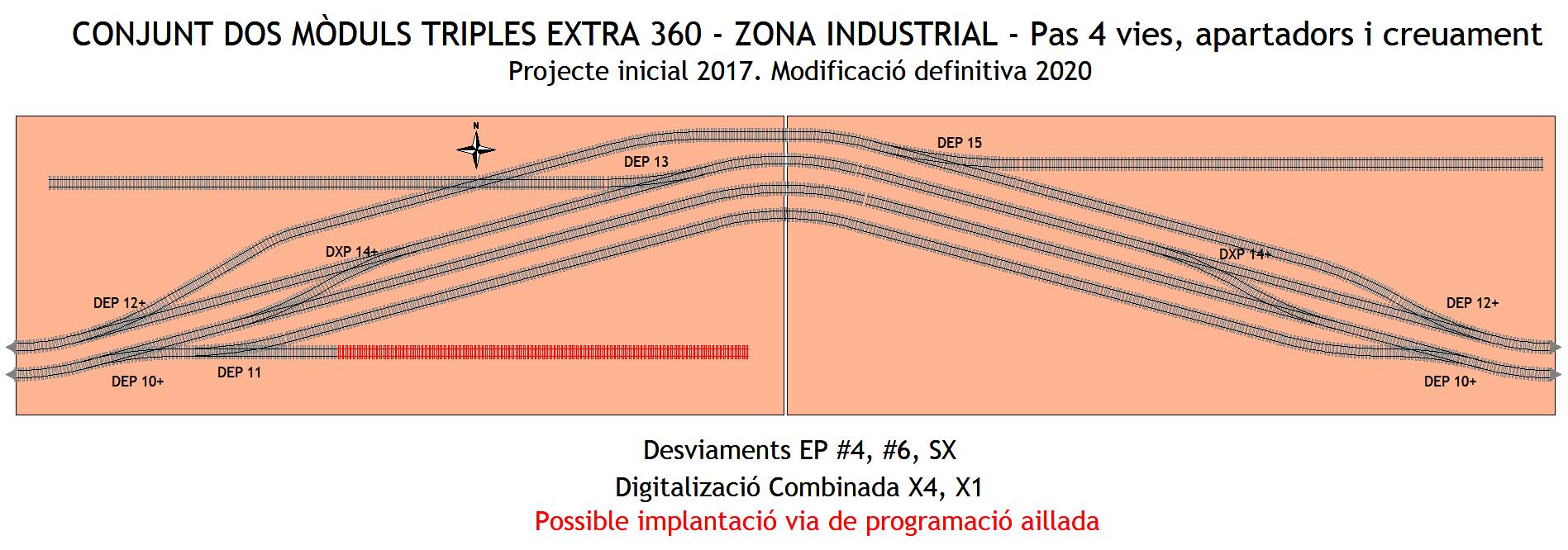

Posteé en un tema sobre ello:

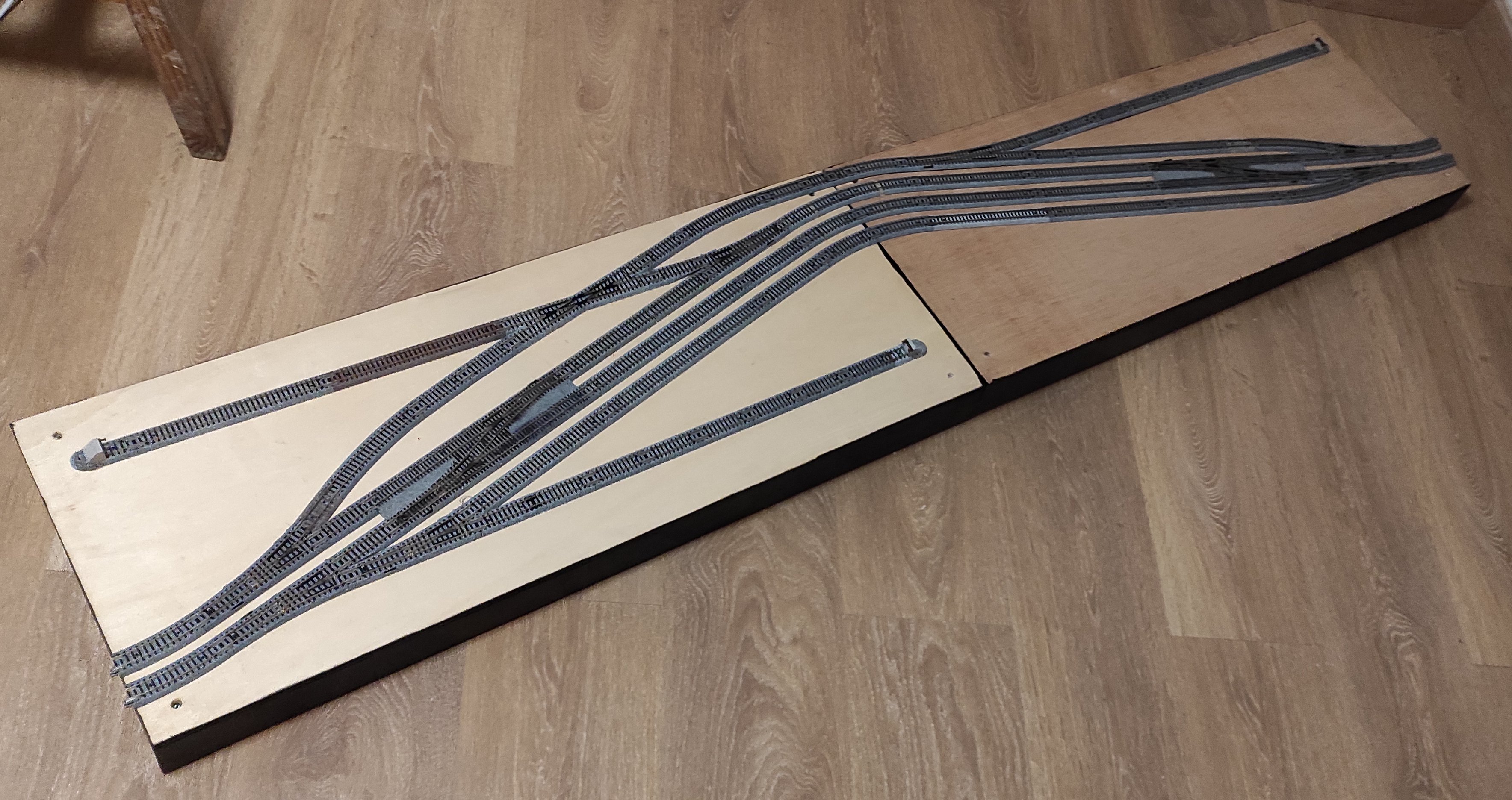

Ya se está terminando la configuración de vías en dos módulos triples. Ahora toca la digitalización y estudio de decoración. Ha sido posible el construir módulos especiales en extra profundidad y trabajar la pista Unitrack de KATO para usar vías de radios 348 y 381 en formato inexistente.
Este proyecto tiene lo suyo. Todo esta terminado en lo referente a las vías.
Finalmente si se puede poner por cualquier lado entre otros módulos T-Trak a pesar de la disposición, en todos los lados el espacio frontal es de 38mm normativo.
Los desvíos están configurados con corazón polarizado y enrutamiento indiscriminado bajo el criterio de continuidad DCC.
Dispone de una recta de programación, que quedara libre de elementos decorativos anteriores a ella y se conmutara con la principal. Opuestamente hay otra vía de desenganche de vagones de carga.
Toda la vía va digitalizada mediante diversos dispositivos de 4, 2 y 1 elementos para que no haya necesidad de montar cables de transmisión interna. Creo que no me sobrara ningún slot. Si fuera el caso miraría de colocar alguna señal luminosa.
En breve miraré como distribuir que elementos decorativos.
Aun queda mucho trabajo puesto que son dos módulos triples T-Trak

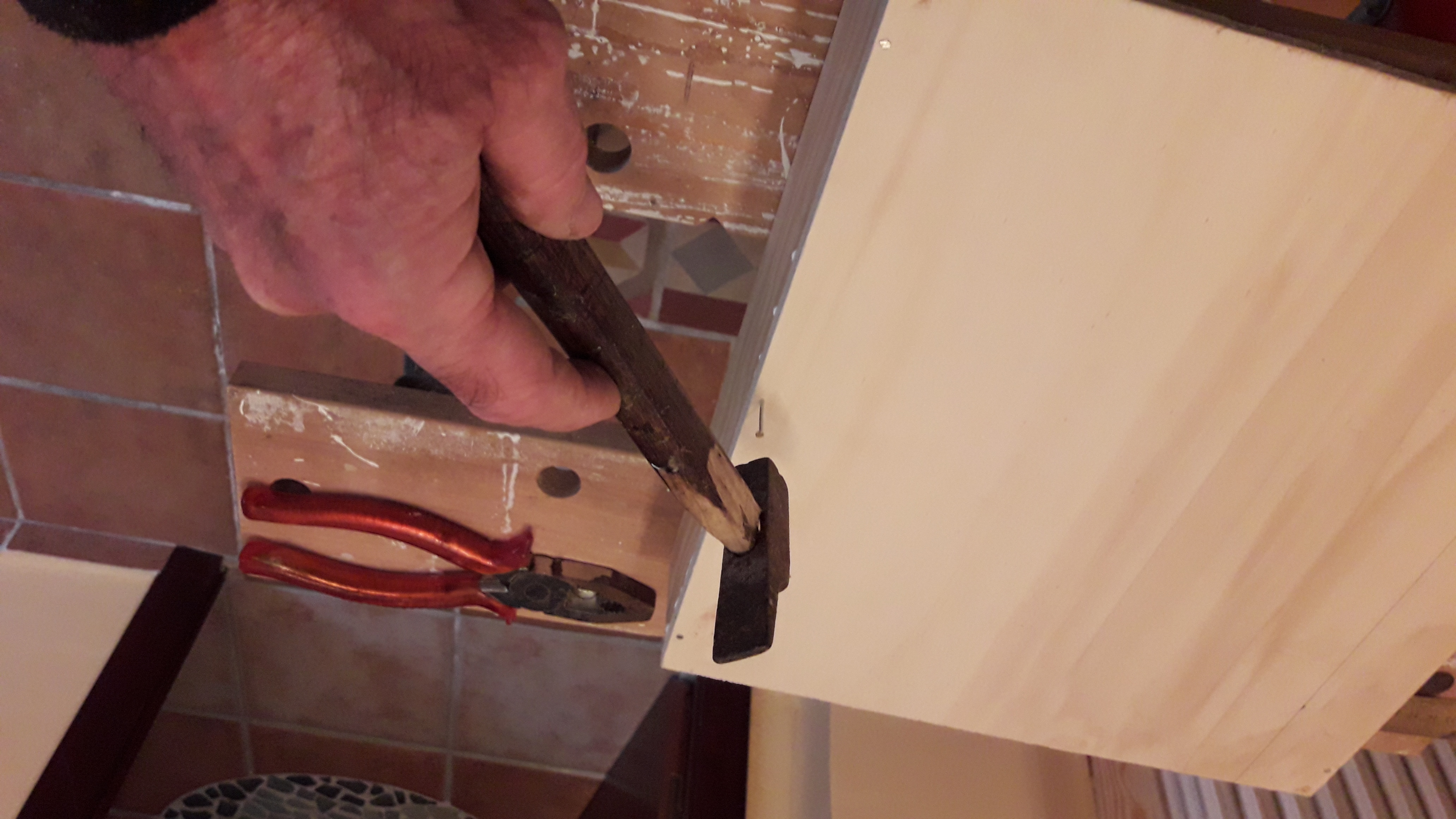

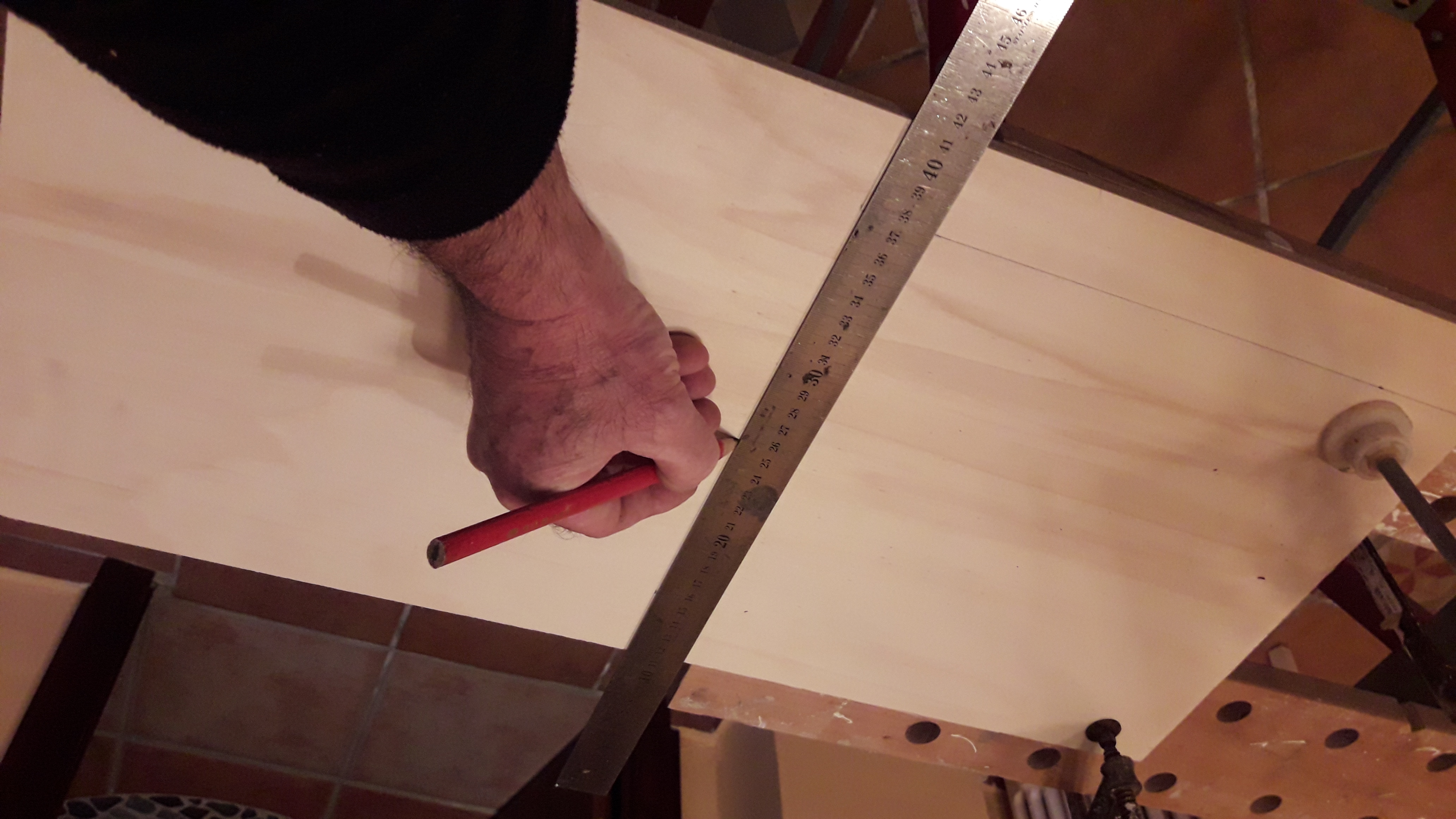

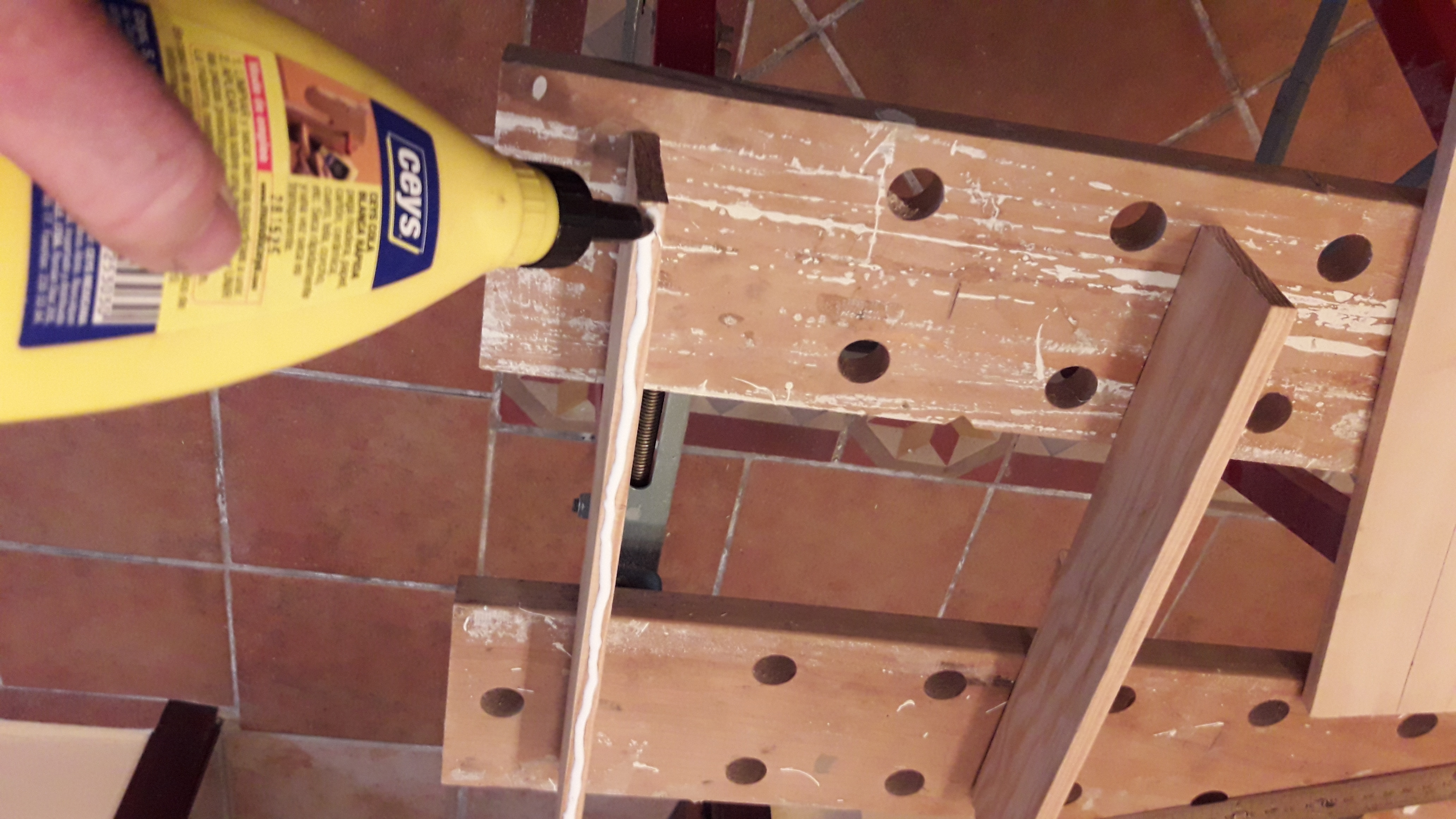

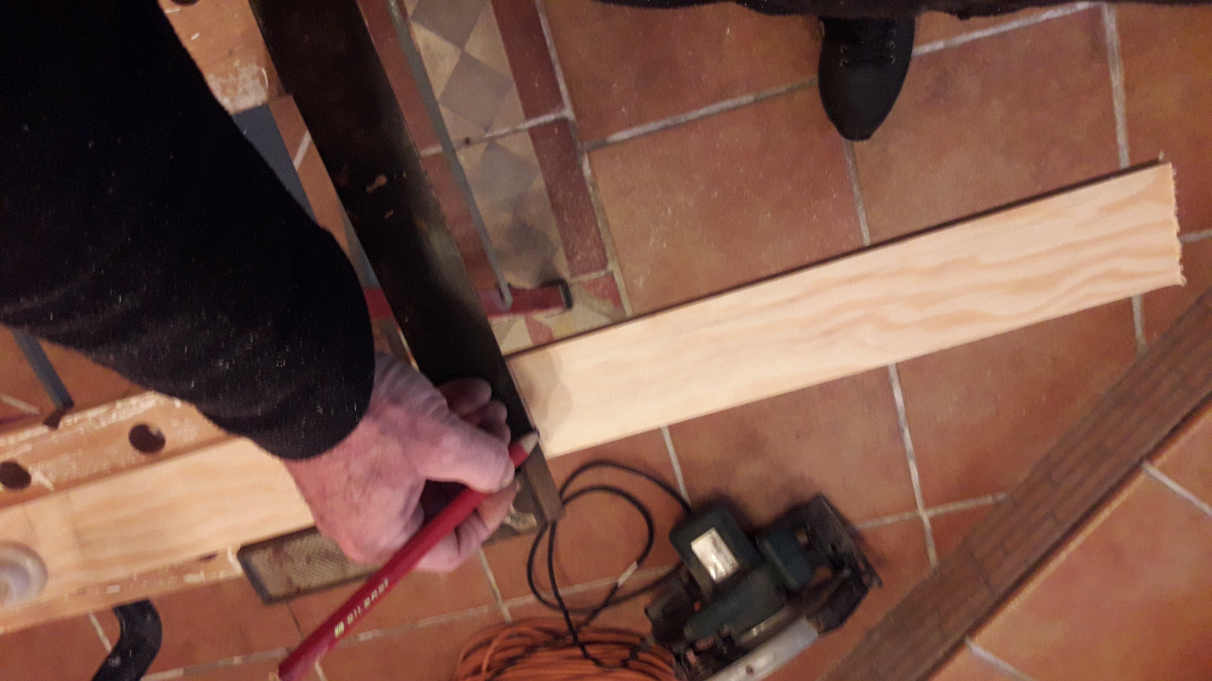

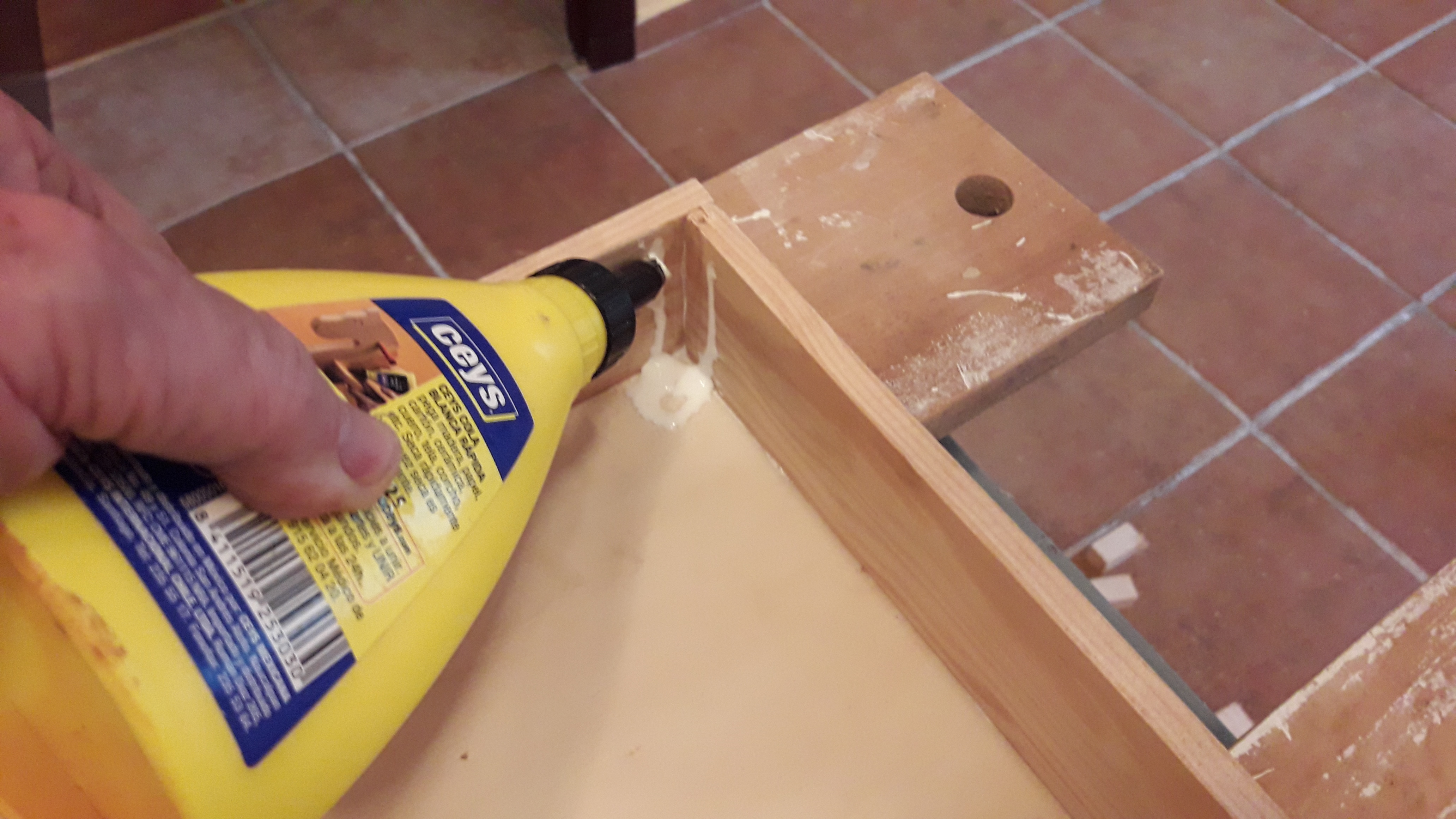

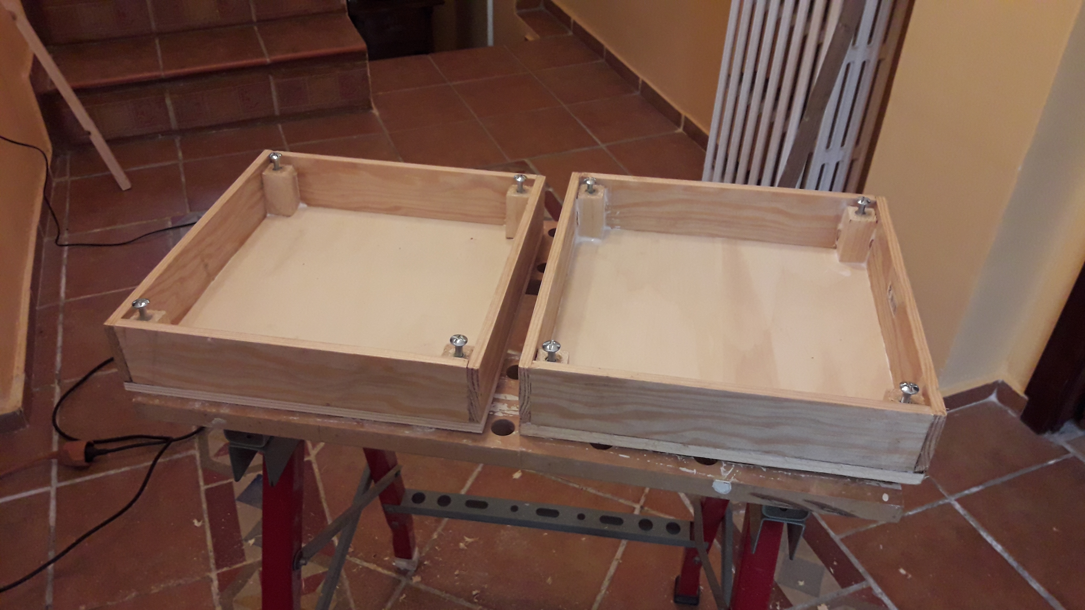

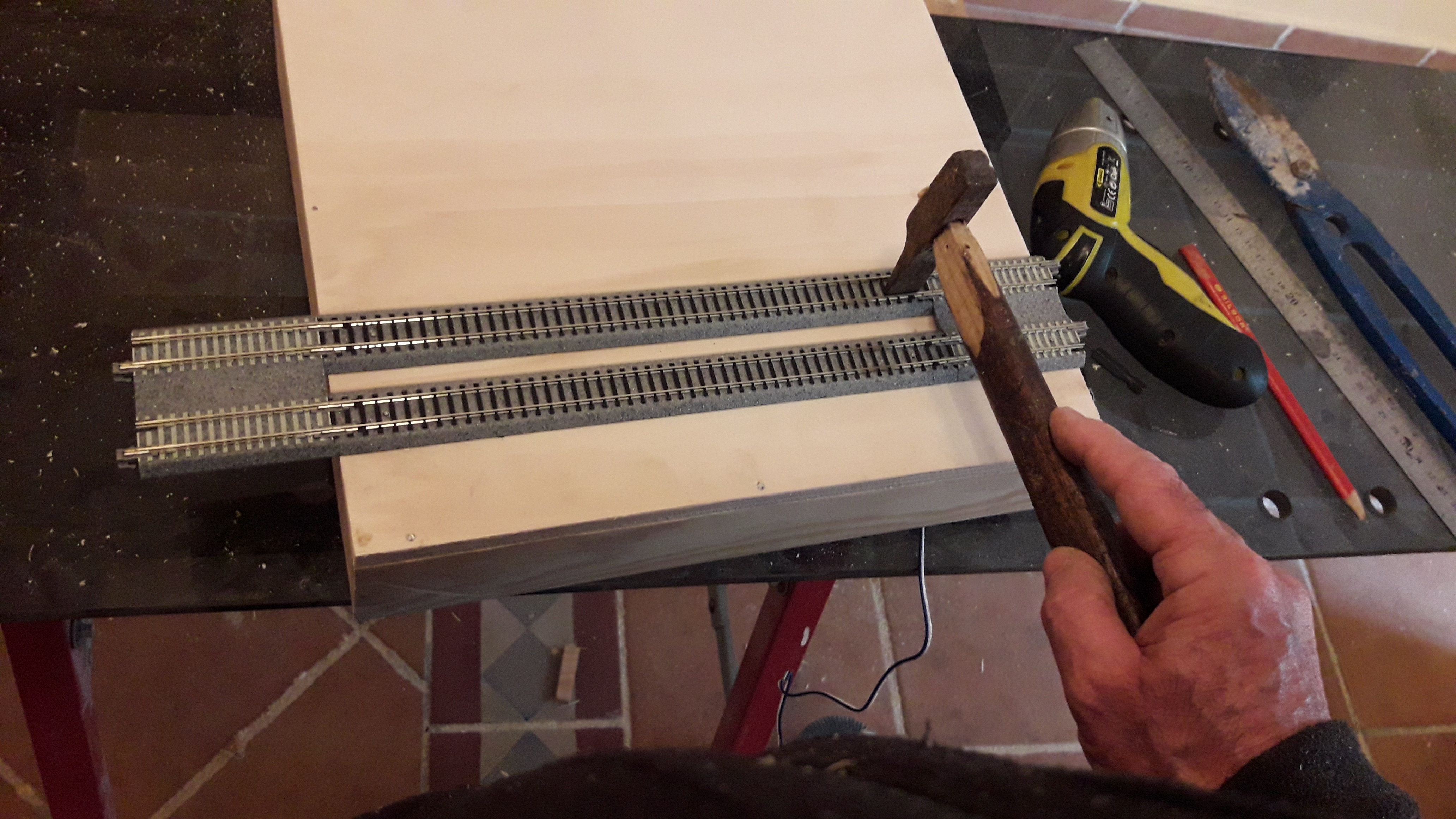

Hola después de hacer una consulta para decidirme que módulos hacer y con que normativa, me he decidido por esta por su versatilidad, os enseño algunas fotos de su construcción.

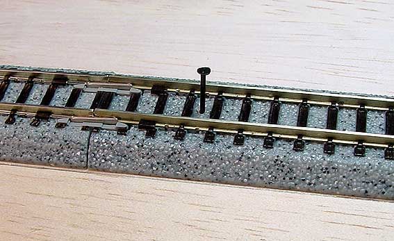

Yo, para clavar la vía, utilizo un botador que lo hay en diferentes medidas, desde muy fino a muy grueso, peromite que no se te "despiste" el martillo y machaques la vía
Un ejemplo
https://www.leroymerlin.es/bricopedia/botador

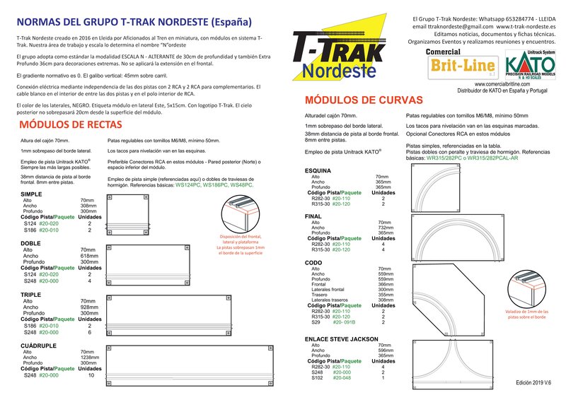

Estos módulos sirven para iniciarse en T-TRAK.
Aconsejo también para las esquinas, no finales de 180° sino esquinas de 90°. Siempre se pueden formar trazados T-TRAK diferentes. Los más habituales son los rectos dobles
No queras correr a hacer formas raras que pueden parecer interesantes para los americanos y que se salen del patrón no cabiendo en las mesas

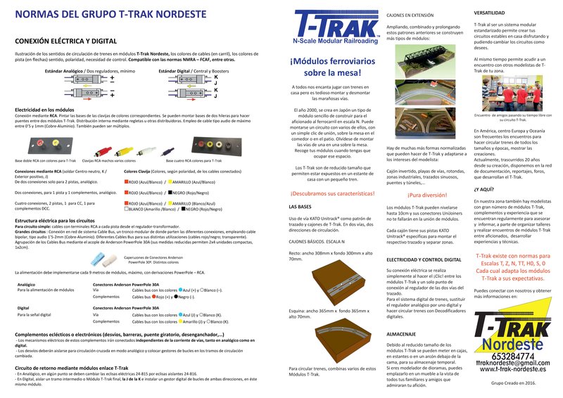

Subscríbete en nuestro grupo y recibirás más información sobre la pista Unitrack, Desvíos Unitrack, módulos de desarrollo de trazados, programa de diseño de trazados T-TRAK con mesas, nuestros encuentros o participación externa.
Apoyando tu trabajo adjunto información.
Planteate la explotación en DCC que es el futuro presente. Describimos más sobre la electricidad:
Francesc, coordinador y técnico.

El Matao escribió:
Yo, para clavar la vía, utilizo un botador que lo hay en diferentes medidas, desde muy fino a muy grueso, permite que no se te "despiste" el martillo y machaques la vía
Un ejemplo

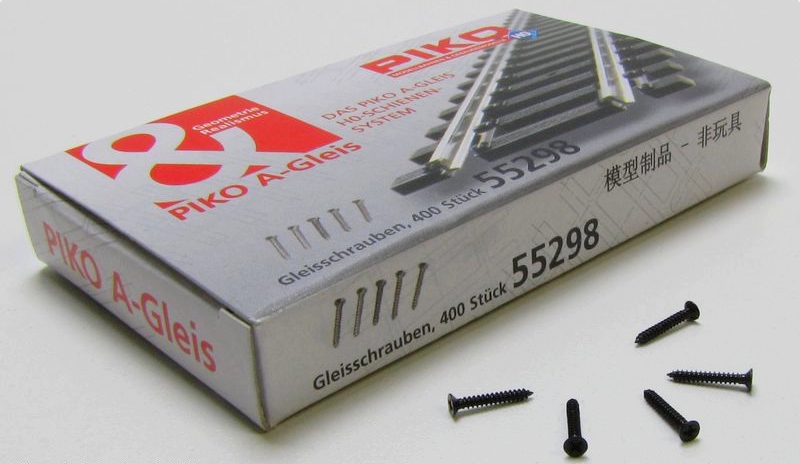

En caso de no tener que modificar las vías está bien. Sin embargo, los gurús de T-TRAK aconsejan siempre tornillos
En módulos mayores que ponemos desvíos, mejor que no, porque siempre cabe la posibilidad de cambios, ajustes o reparaciones y por ello aconsejamos varios T-Trakeros el empleo de tornillos PIKO. Esta referencia es perfecta para la fijación en condiciones normales de pista Unitrack KATO.

Es una foto con una mano la hago y con la otra simulo estar poniéndolo, si que los pongo con un puntero chato apoyado en la cabeza del clavo.

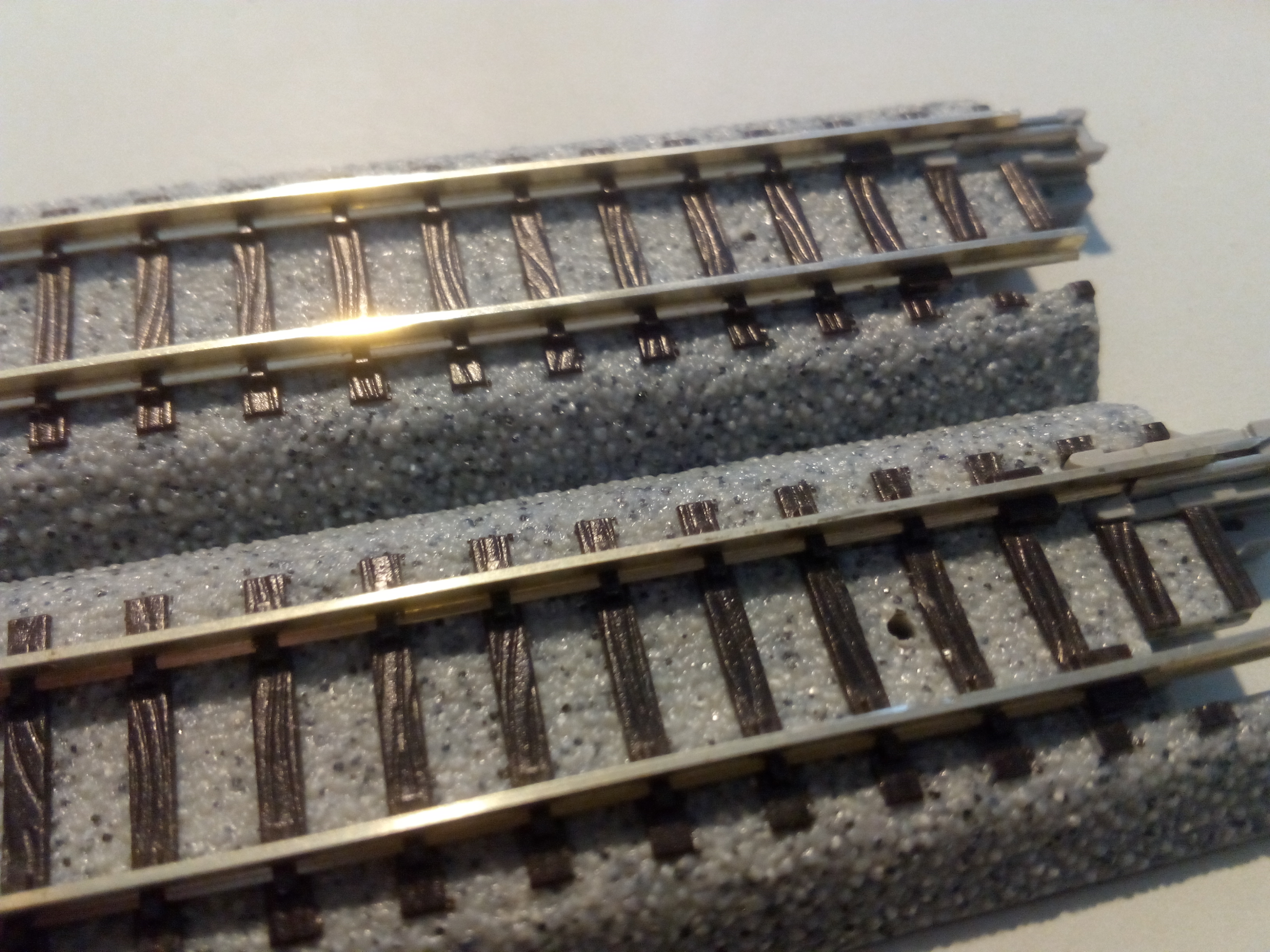

Sigo sin entender como es que la via KATO no viene preparada de fabrica para clavar o atornillar sin tener que hacer dos agujeros por tramo, ademas 'poner en peligro' la integridad del vastago de plastico interno.
NO LO ENTIENDO y eso que tengo vias Kato!!!
Si tienes vías Unitrack KATO y si tiene sus "tetones agujereados" en la base. No sé si tus pistas Unitrack son un modelo antiguo o inicial, pero desde 2004 las pistas que yo poseo si lo tienen para practicar y fijar mediante clavos o tornillos -jo prefiero este segundo método por rapidez.

Unitrack de KATO, buena pista, nada tiene desperdicio.
LAs S29, S33 y S38 no poseen los tetones agujereados por ser cortos.

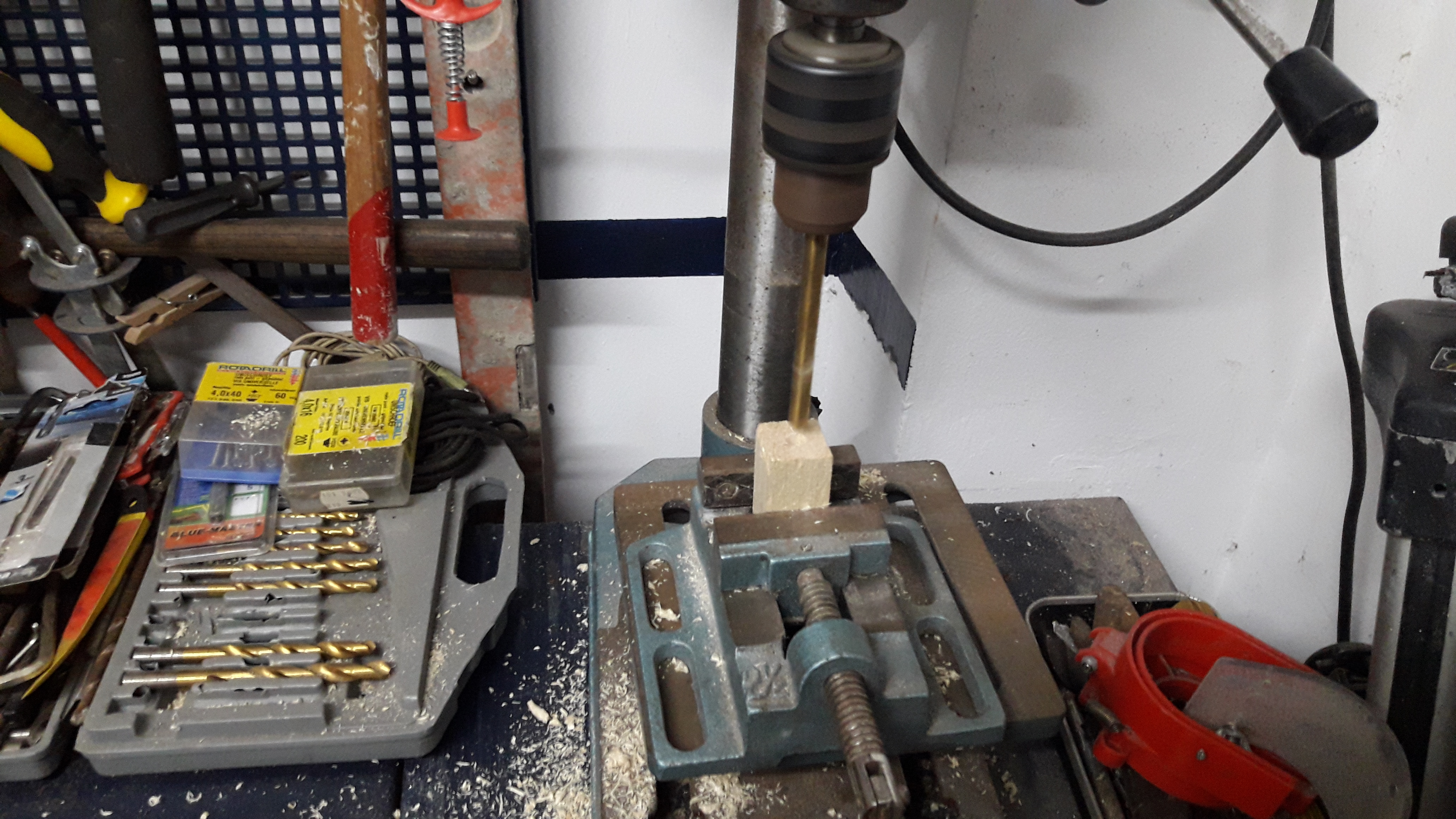

Mis vias son de las que se ven en vuestras fotos.
Lo que me quejo es que tengo que hay que hacer, manualmente, el ajugero pasante para el tornillo o clavo.
Son dos taladros por tramo de via!!!!
No he encontrado la razon de Kato para hacerlas asi

También fueron pensadas para atornillar desde abajo, quienes fabriquen bases cortados con CNC, o los que prefieren encolarlas.
Entonces no se ve nada.
¿Algún coste tiene la vida no? Y ese es un mal menor.
