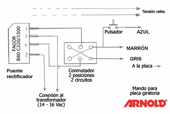

Por supuesto si queremos simplificar este sistema, con poner el pulsador, el inversor y eliminar los contactos de cada vía, nos sobraría debido a la escasa velocidad del motor. Así funciona la placa de Arnold y Fleischmann con el mando sencillo:
control placa arnold.jpg (39.09 KiB) Visto 1262 veces

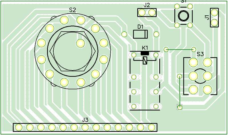

No me había percatado de este tema, y bien que lo lamento. Hace ya un par de años realicé el montaje de Tim Marsh que existe en la página de Paco cañadas para indexar un puente giratorio que en origen no tenga sistema de motorización (ver página de Paco Cañadas https://usuaris.tinet.cat/fmco/download ... 2_peco.zip)
Para ello engargué la PCB (de doble cara) a una página china, con sus taladros metálicos, serigrafía y barniz, si alguien estuviera interesado en dicha PCB no tiene más que pedirla, los chinos me obligaron a fabricar un mínimo y tengo para aburrir. No se trata de una venta encubierta; a mí me salieron muy baratas y las que me sobraron las tengo muertas de risa en un cajón, mejor en casa de alguien que quiera intentarlo a estar ahí paradas. No voy a cobrar nada por ellas.
Y ojo; el montaje funciona perfectamente. Yo lo tengo montado sobre un puente Peco de escala N.
El tema de indexar un puente giratorio es un tema que aparentemente no tiene mucha dificultad pero cuando uno se pone cae en la cuenta de la dificultad que tiene. que yo sepa, Norber intentó hacerlo con un sistema PAP controlado por Arduino y el principal problema era la precisión, las holguras o desajustes , backslash en engranajes o problemas mecánicos diversos a nivel de precisión hace que uno caiga en la cuenta que tan sencillo no es. Sinceramente no sé si Norber al final consiguió hacerlo funcionar correctamente. Por eso las rotondas comerciales utilizan el sistema que utilizan: un mecanismo de doble trinquete que obliga al puente a quedarse donde se tiene que quedar. Incluso el motor tiene un primitivo embrague que evita que el puente siga girando por la inercia del motor en el que interviene también un segundo trinquete . Tengo fresco este tema, porque hace menos de un mes estuve arreglando un puente de estos de Fleischmann y precisamente fallaba el sistema de embrague y trinquete del lado motor, sin embargo el trinquete que interviene directamente sobre el puente funcionaba perfectamente, sin embargo el puente a veces se paraba bien y otras veces se pasaba de punto. El mecanismo parece una tontería, pero tiene su intríngulis. Y desde luego, cuando funciona... Funciona de maravilla.
Suerte con esos montajes.
