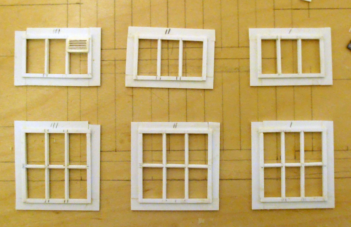

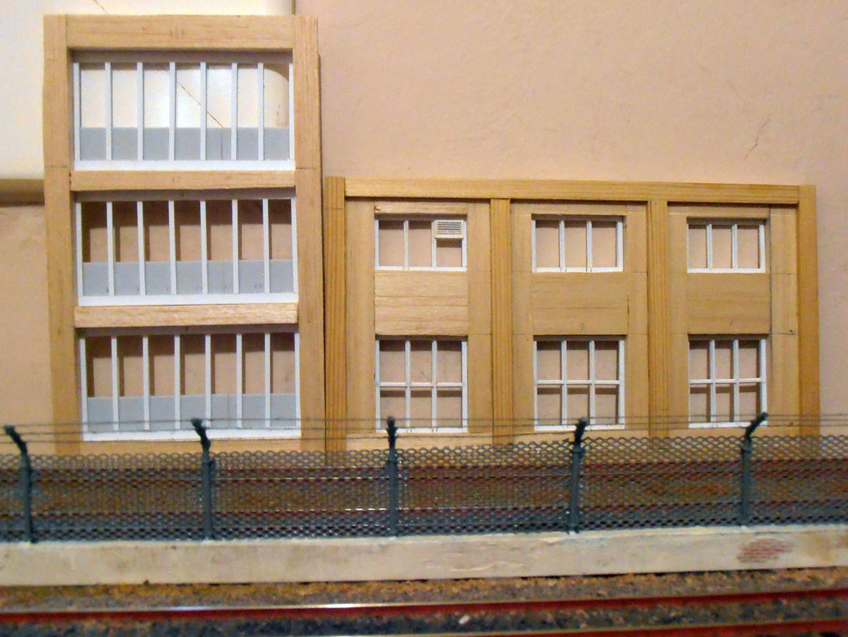

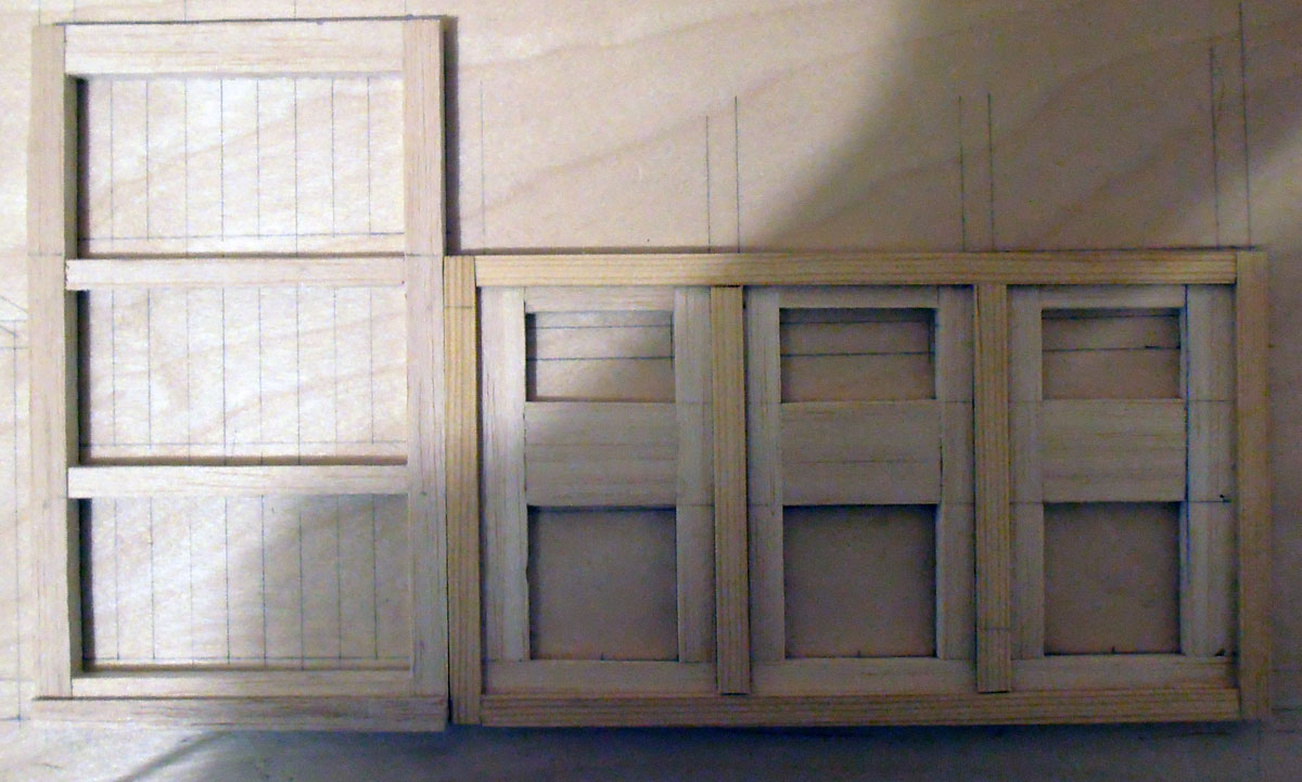

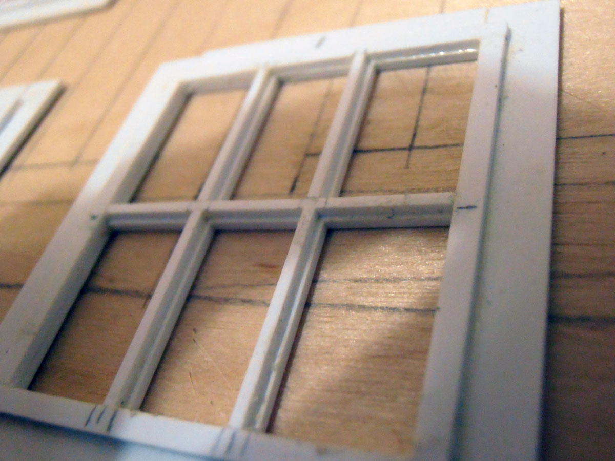

Os pongo a continuación unas fotos de las fachadas que pertenecerán a los edificios industriales que irán situados frente al almacén.
De momento estoy en fase de construcción primaria.
Las fachadas están hechas con madera de balsa 3 y 5mm.
Las columnas que sobresalen de refuerzo con larguerillos que tenia por aqui de 1.5x8mm.
Todo lo que son los marcos para ventanas estan hechos con Evergreen de 2x1mm y 1x1mm.
Es posible que el edificio pueda ir con textura de ladrillos de Redutex, pero no lo tengo claro del todo.
Bueno estoy es lo que hay hasta el momento.
Un saludo a todos.
Fachada realizada con balsa
Grupo de ventana en Evergreen
Detalles marco ventanas
Fachada con ventanas 1
Fachada con ventanas 2

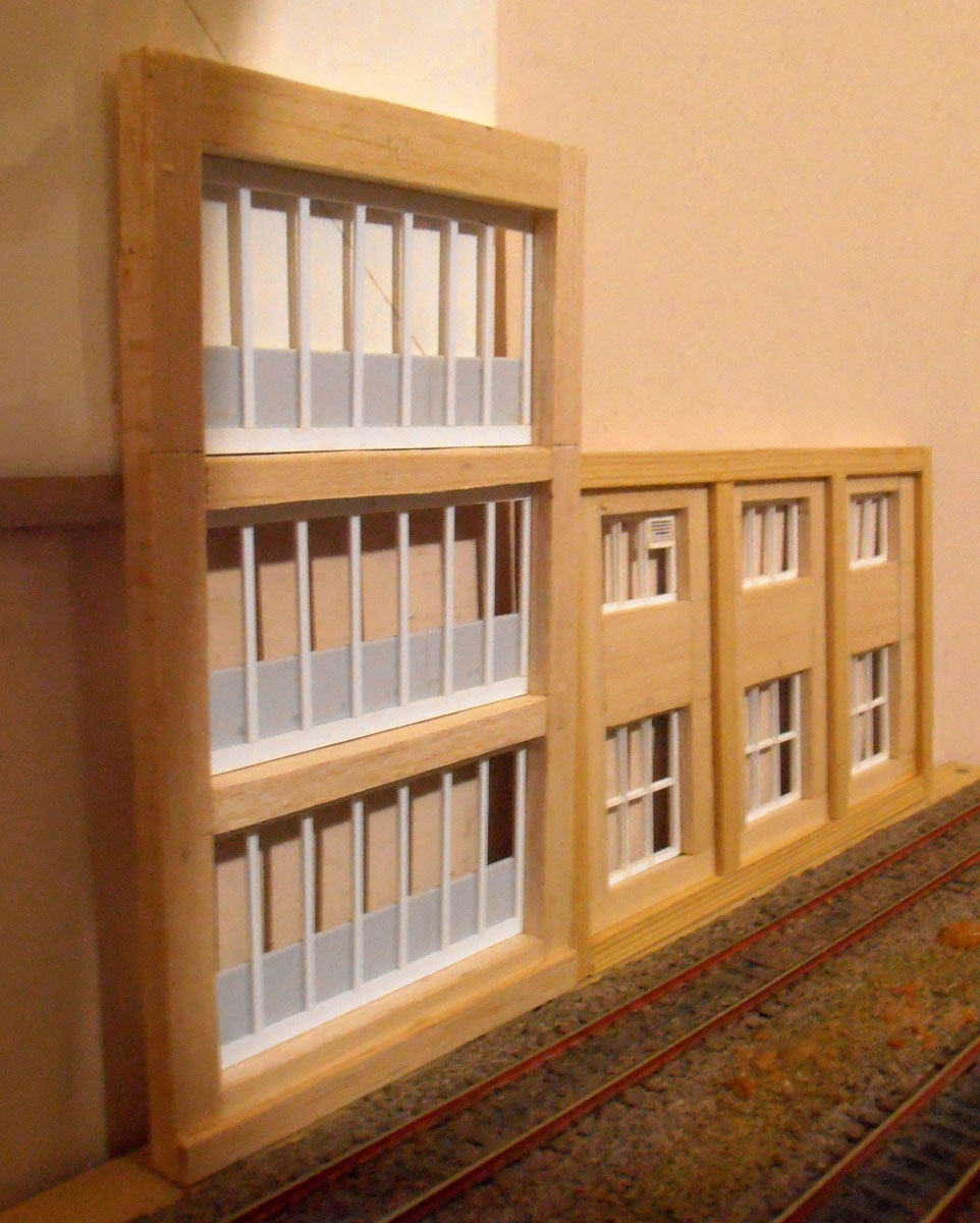

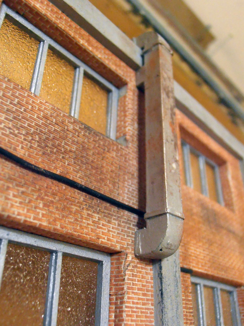

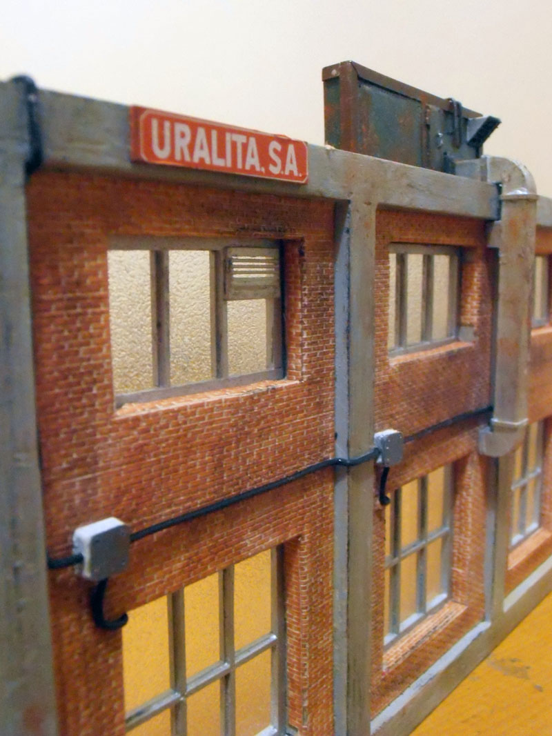

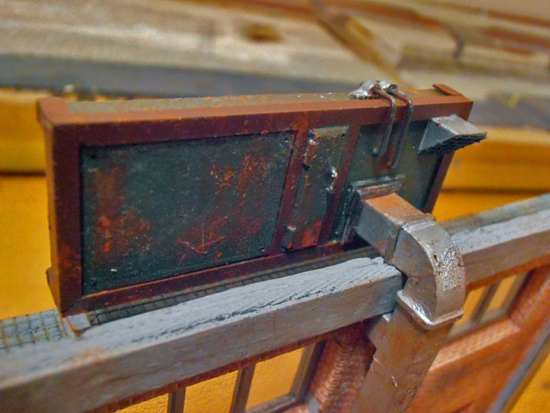

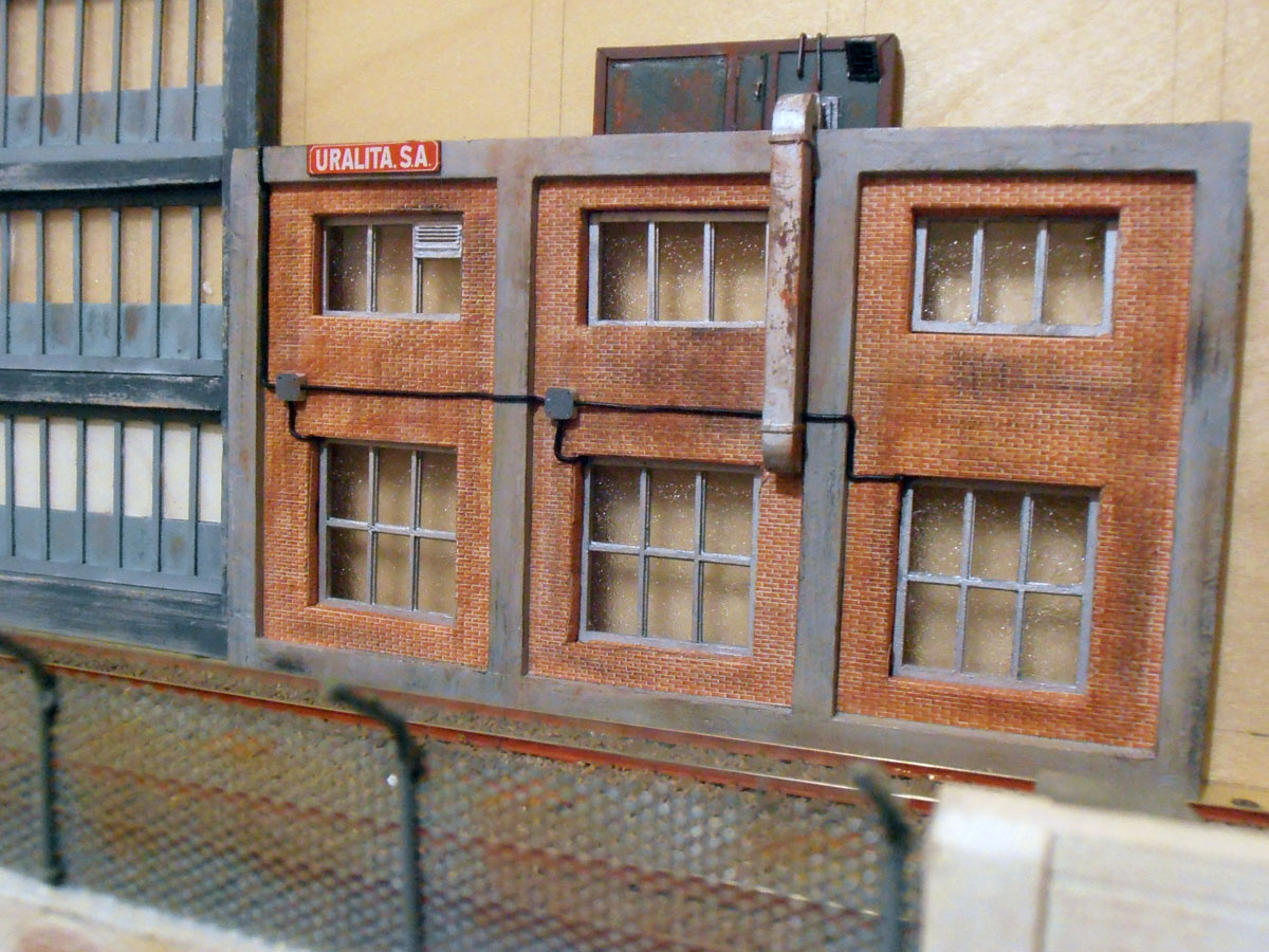

Foto de las 2 fachadas industriales acabadas a falta de algún detalle más.
Al final me decante por tiras de Redutex para revestir los muros.
El aparato y los conductos de aire acondicionado fueron realizados con Evergreen.
Aparato de aire acondicionado para que estemos fresquitos. Realizado en Evergreen

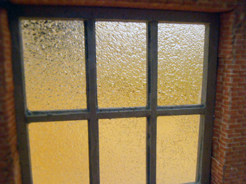

Detalle de los cristales ligeramente opacos.
Mensajes: 691
Registrado: 20 Ago 2011 11:29

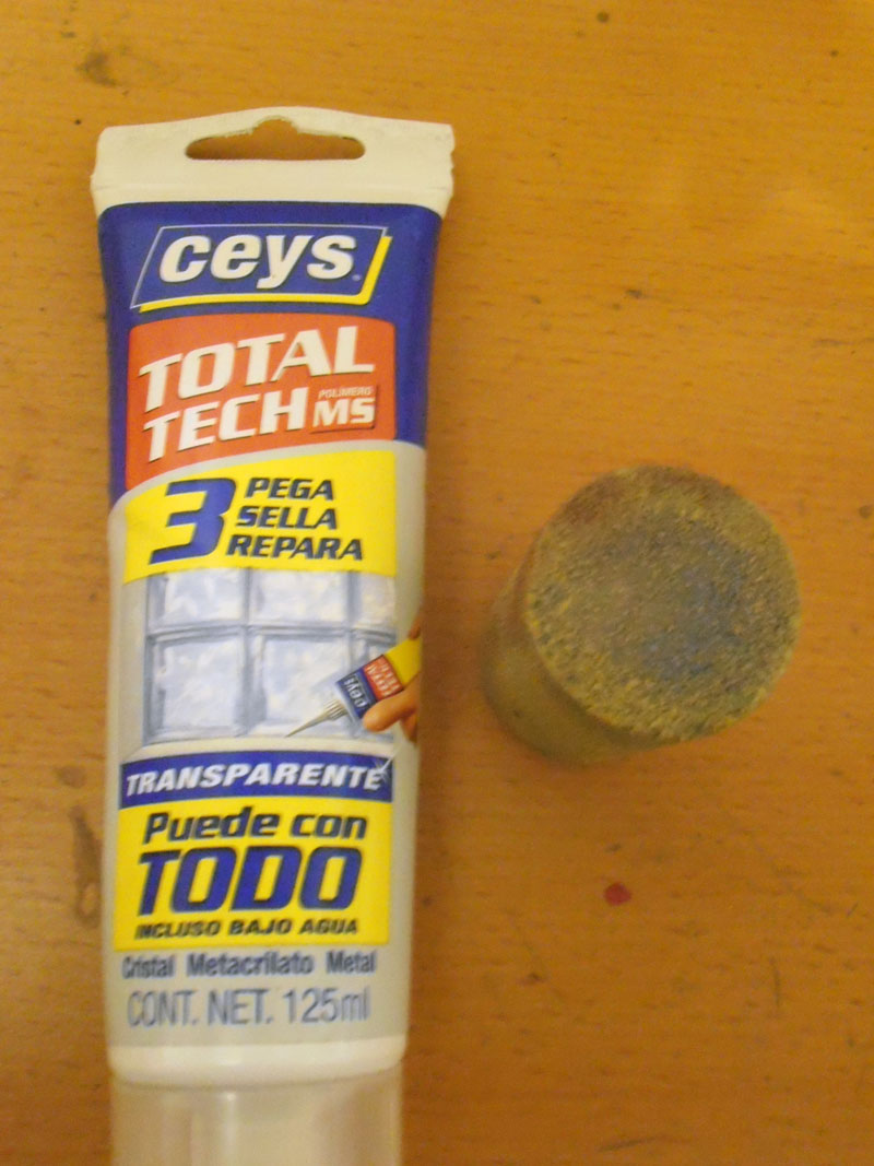

Los cristales son de metacrilato transparente sin relieve de 0.5mm.
El efecto de darle la ligera opacidad y que queda realmente muy bien se puede conseguir aplicando con un rodillo de pintura una silicona transparente para unir metacrilatos. Como no deja de ser un gel, la vertemos sobre el rodillo, quitamos el exceso y vamos moteando nuestras ventanas por detras.

Pues el efecto es insuperable, un truco 10, gracias. Un saludo Paco.

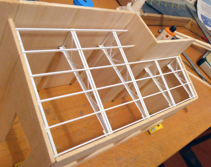

Mensajes: 691

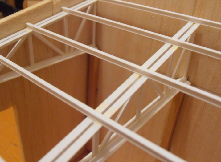

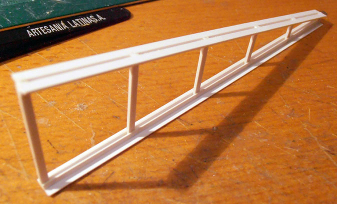

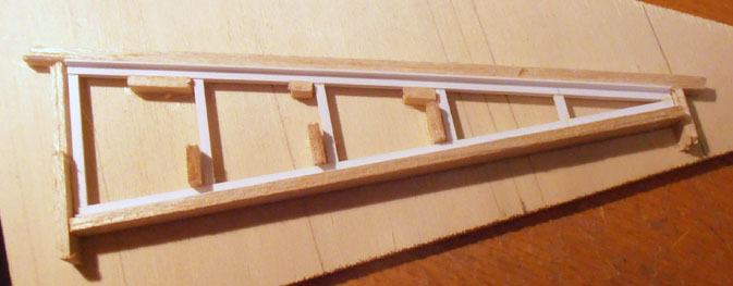

La estructura de jacenas y viguetas para el tejado esta realizada con perfileria de Evergreen, a saber:
Perfil L 2.5mm / Perfil I 2.5mm / Tiras de 2x1mm.
Para que fuera correcta la disposicion de los tirantes y refuerzos me confeccione un utillaje de ensamblaje.
Un saludo a todos.
Utillaje de andar por casa
Resultado post-ensamblaje inicial
Detalles estructura

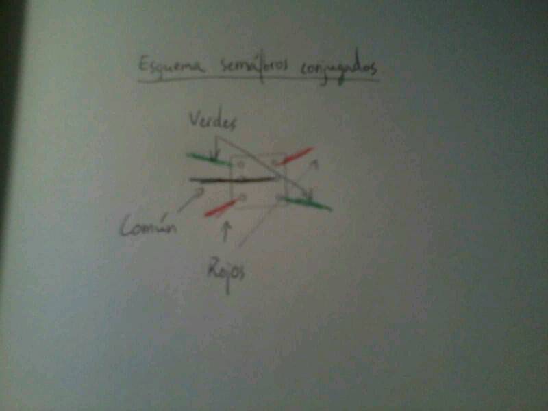

Por cierto no se si te servirá porque mi maqueta es completamente analógica, pero si optas por controlar los semáforos de forma independiente a los desvíos, puedes usar un interruptor de 6 patitas, y poniendo los cables para rojo y verde en una pata diferente (en el esquema se ve mejor) quedan conjugados de modo que si uno esta rojo el otro esta verde (eso si tienes de dos aspectos si no pues nada jejeje)

Gracias por el aporte, de todas formas los semáforos en principio los voy a mantener con los desvíos. Los que tengo son de dos aspectos, y no tenia ganas de complicarme en exceso. Lo cierto es que a mi modo de ver es lo mas complicado, el dichoso cableado. :x :x .

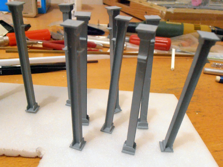

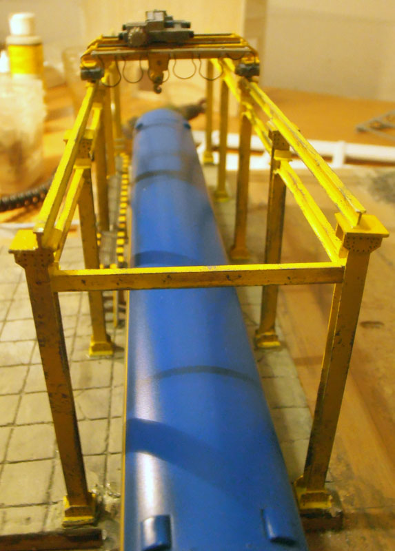

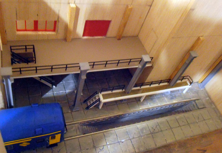

A ambos lados de la vía se dispondrán de un total de 10 vigas 5 y 5 sobre los que descansaran en su parte superior los raíles de un pequeño puente grúa. Para las vigas se han usado perfiles Evergreeen H de 4.8mm.
Aprovechando que la forma del taller no es exactamente un rectangulo, he aprovechado para poner un balconcillo que da acceso a un piso superior con puertas de acceso al resto del edificio.
Las barandillas por si alguien esta interesado pertenecen a un pequeño kit de Kibri ref. 9356, que compre de saldo.
Por ultimo la pasarela de mantenimiento junto al foso.
Debido a la estrechez en esa zona dos pilares tienen que pasar a través de ellas, pero la verdad es que no quedan tan mal. ;)
Creo que en conjunto queda atractivo. Luego ya lo ensuciaremos. :lol: :lol:

Vigas H para puente grua en fase de imprimacion
Vigas H y posicion carril
Vista general

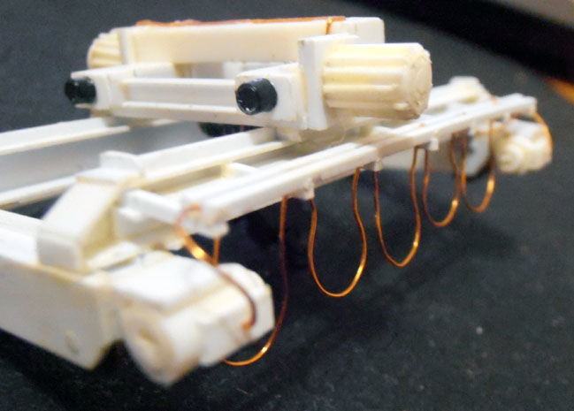

Hola chavales. :)

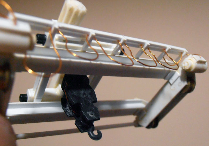

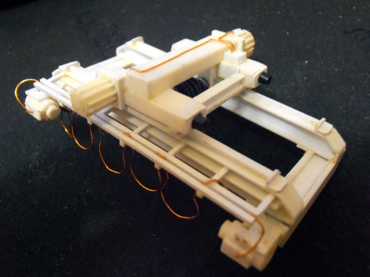

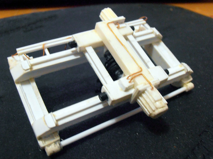

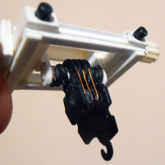

Nuevos avances forjados este finde. Ahi van las fotillos del mini puente grua para el taller. Dimensiones 58x40.5x21.7mm.
Falta pulir un poco y luego el primer baño de pintura.
Esta realizado todo en evergreen sobre la marcha, excepto las poleas y el gancho (en color negro) que son de un kit de kibri 8617 conseguido de saldo hace un tiempo. Las ruedas son 4 cojinetes de bronce de un coche de scalextric.
La simulacion del cableado esta hecha con hilo de cobre esmaltado.
Estaba pensando en pintar tanto el puente como las vigas en color amarillo. Supongo que seria lo mas logico.
Vista cenital anterior
Vista cenital posterior
Vista cenital desde abajo
Detalles-1
Detalles-2

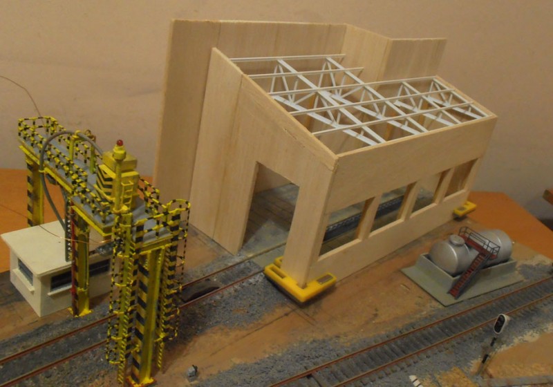

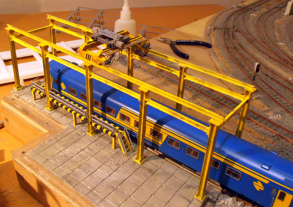

Hola chicos, os pongo más fotos de los avances del taller.
En este caso "estructurando" que es gerundio.
Aqui tenéis el esqueleto del taller y el puente grua decorado.
La estructura de Evergreen como ya comente, mientras que los perfiles longitudinales superiores que sirven de carril al puente son de laton.
Estan pegados a los pilares con Superglue.
Vista panoramica general
