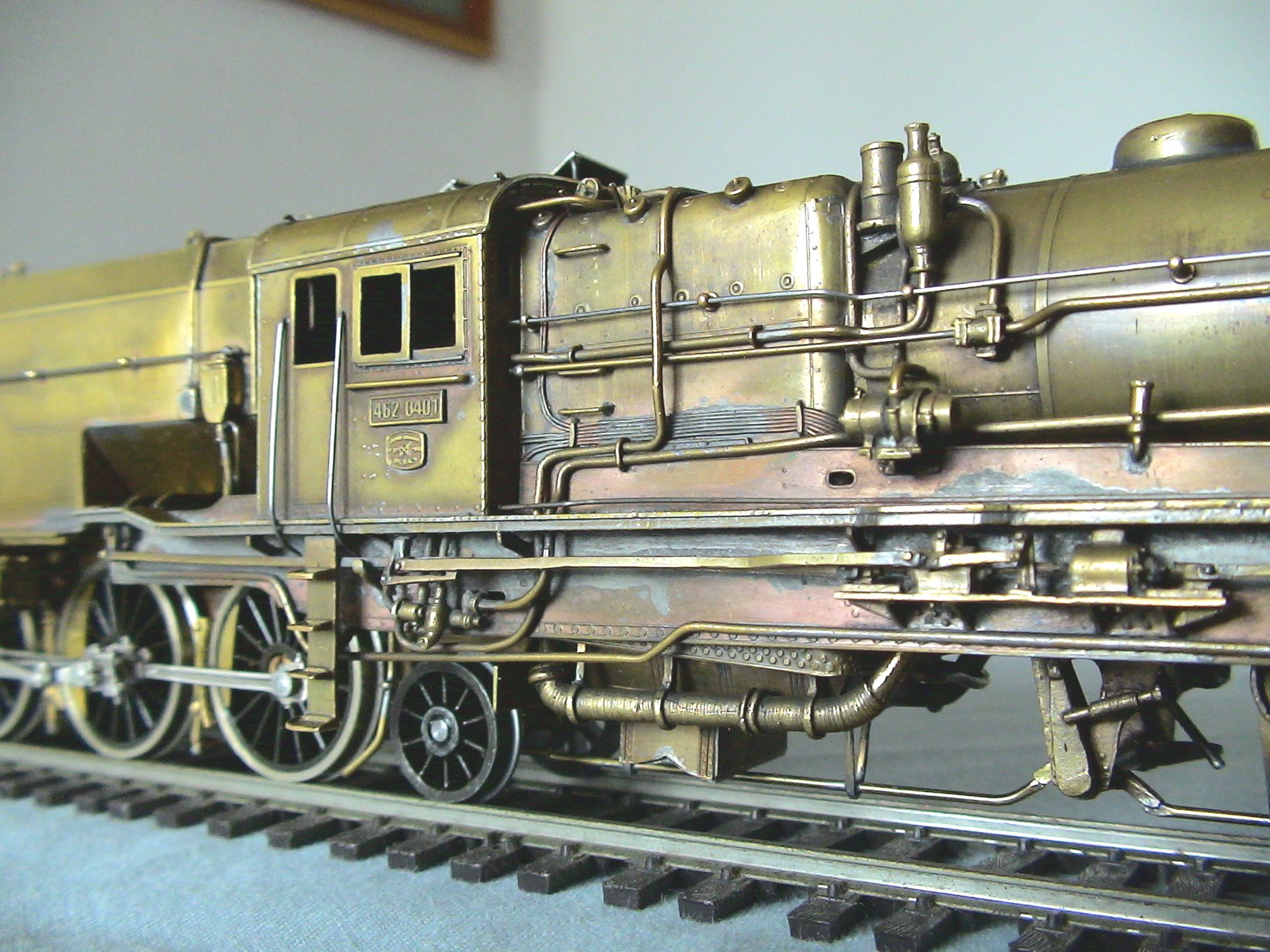

Lo que hace mucho que no veo es una 304, que también se hizo en latón en su dia, buena pieza sin duda.
De todas maneras, hay muchos trabajando bajo su flexo y que han sacado cosas encantadoras, hace poco monté a un cliente unos 5miles de latón fotograbado de hace mas de 15 años., ni los conocia siquiera.
El 10400 de Joan Cots comercializado por Rocafort allá por el año 2000....

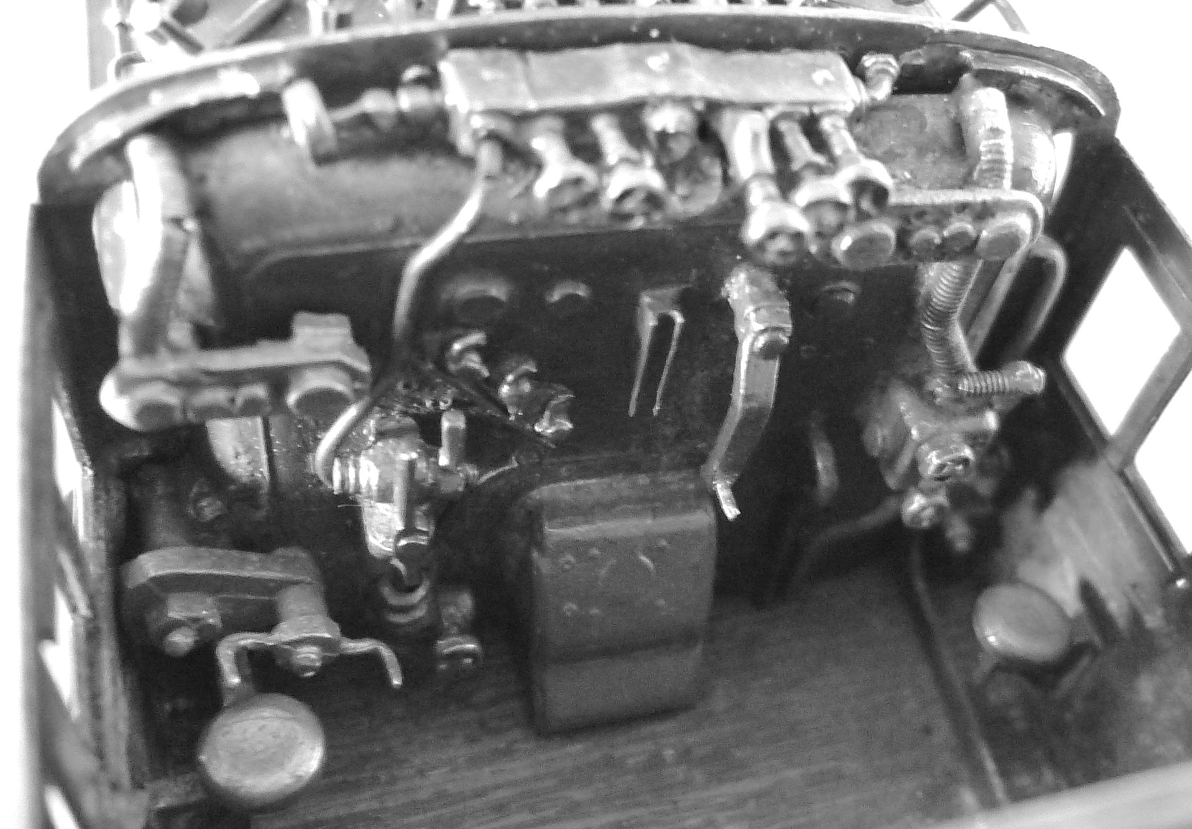

Nota 26 Ago 2012 09:40

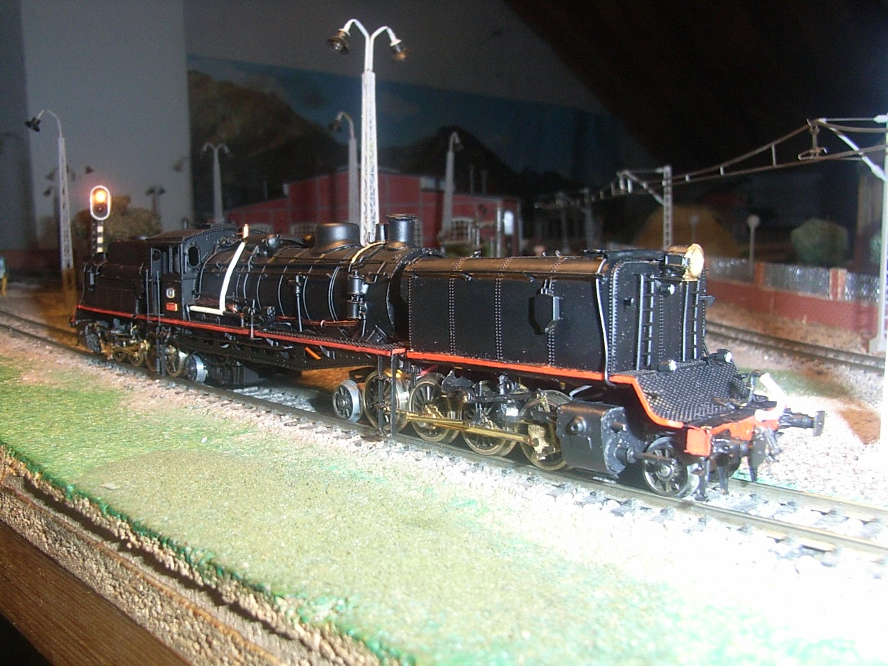

Qué bonito ese 304, como mola!!!!
Otra joya desconocida, el problema la motorizacion de bogies tenshodo, bastante mala..., Santi, ¿sigues teniendo la azul? :)

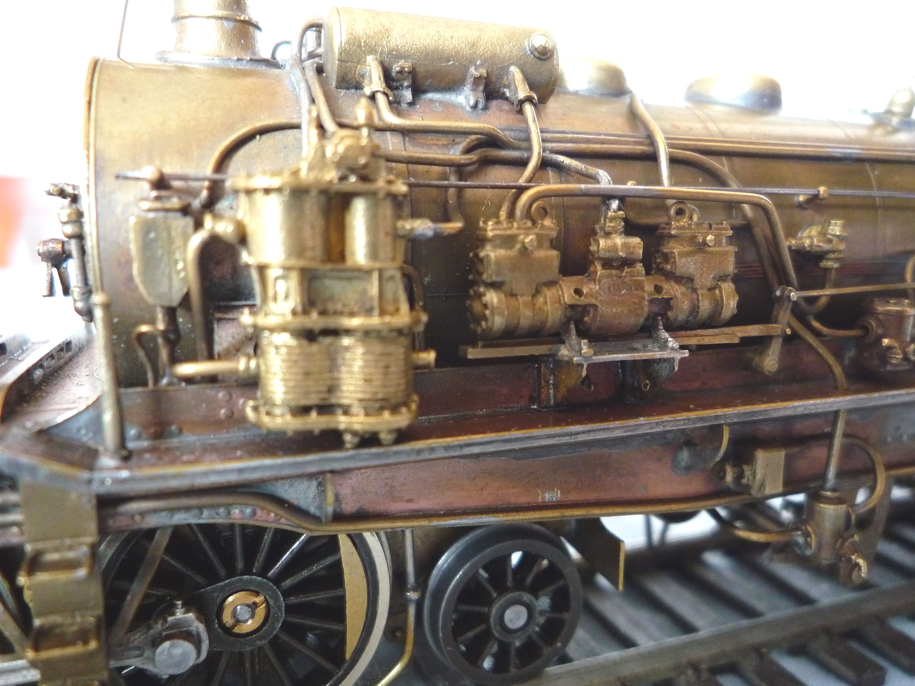

Esta Garraf está de cine y solo hay muy pocos modelos. Forné en su máxima expresión.
Javimau

Sin duda es preciosa. ¿No tienes más fotos?

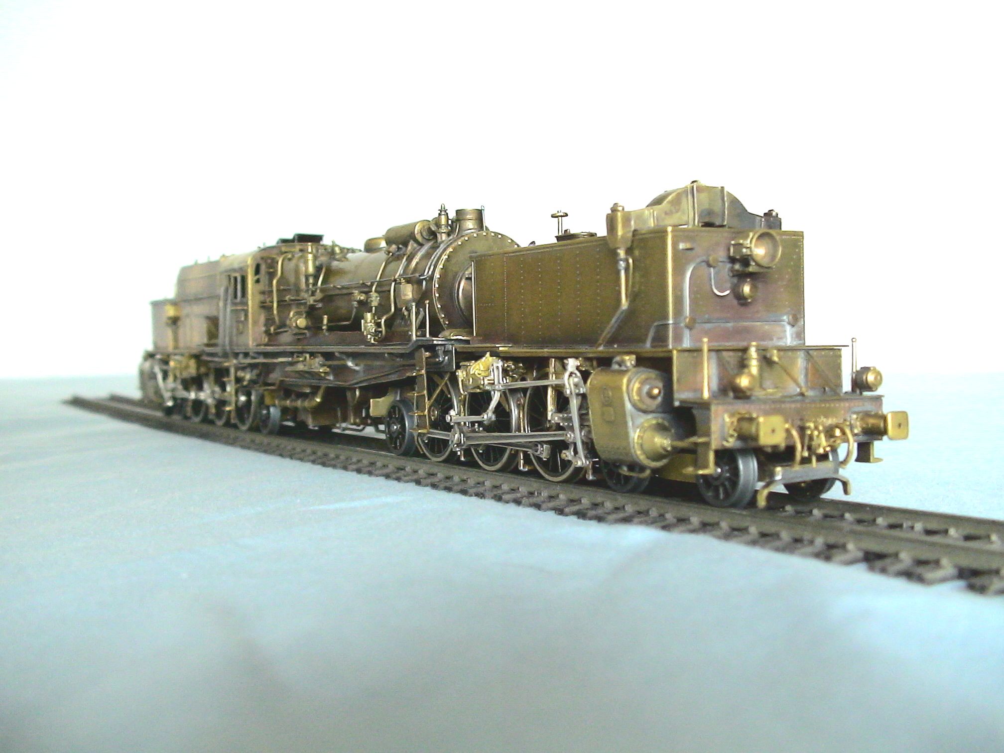

Estas son las fotos que tengo.
Javimau
Copia de GARRAT L P 019.jpg (61.8 KiB) Visto 1386 veces

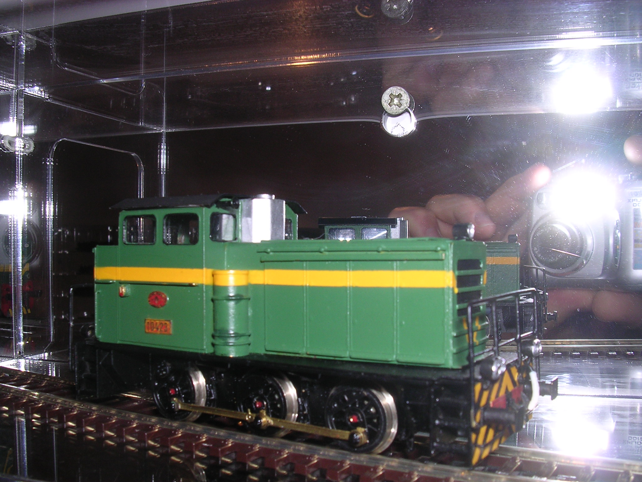

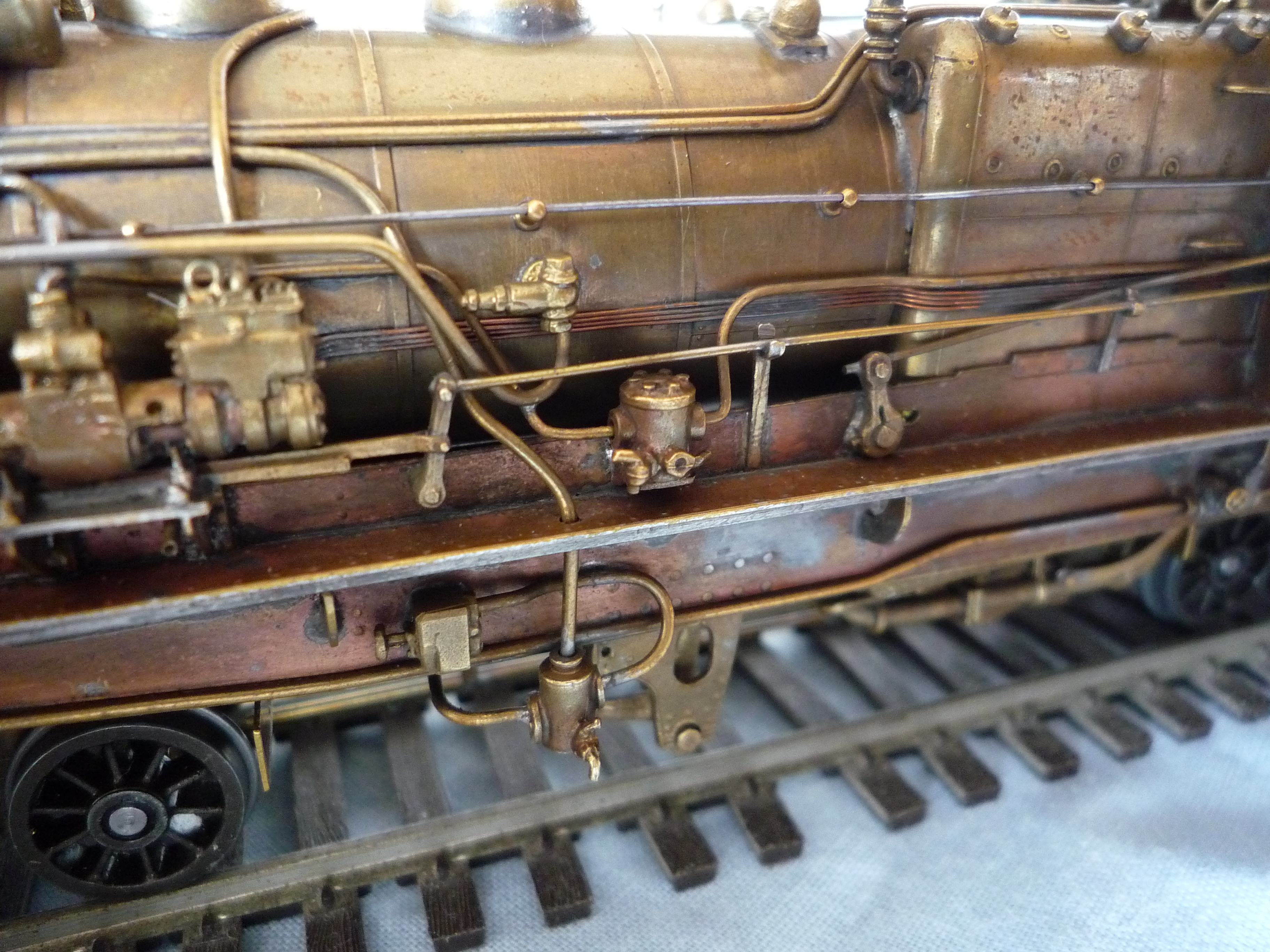

:shock: :shock: :shock: Valla preciosidad, enhorabuena y disfrútala

la madre que me par..o :o :shock: vaya pedazo de maquinon...desconozco el precio pero pagaria,si lo tuviera,lo que me pidieran...sublime trabajo de artesania..digno de la mejor joyeria...enhorabuena a sus poseedores y gracias por compartir semejante proeza en ho. de esta me constipo.. mensaje a su creador: gracias gracias y un millon de gracias..yo de mayor quiero unaaaaaaaaaaaaaaa

Gracias por las fotos, Javimau. Realmente, una maravilla.

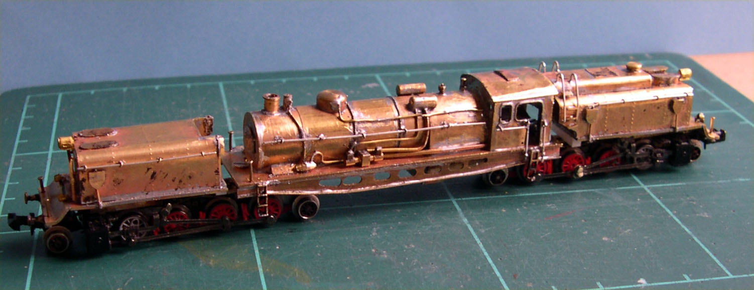

Siguiendo con máquinas articuladas, una Garrafeta, construida a partir de dos BR-80 Minitrix y algunos añadidos.

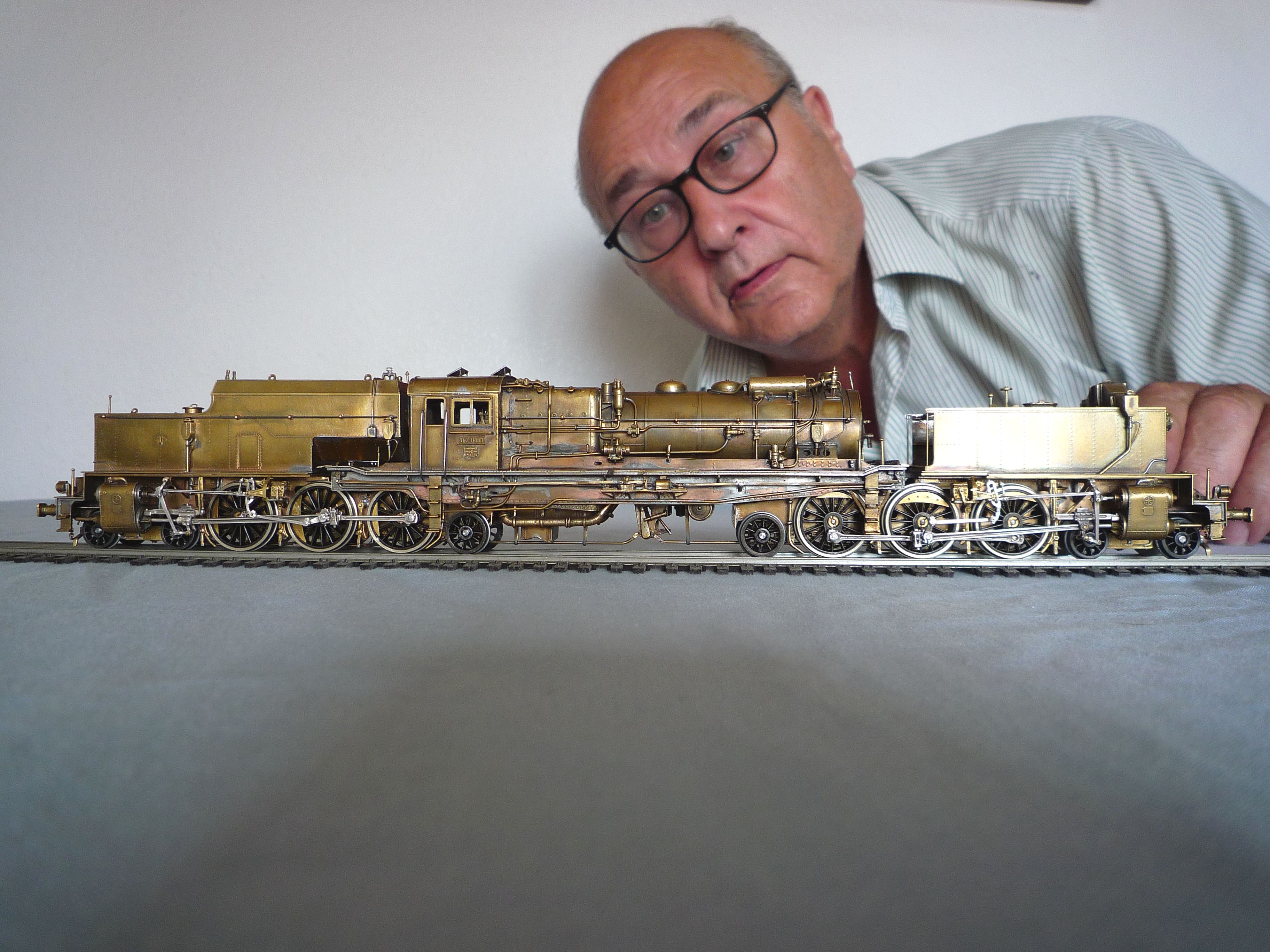

Hola de nuevo.
Muy bonita. En la escala HO Trendiseño ha comercializado un kit de latón de esta misma máquina.
A mí me ha quedado como véis en la fotografía.

Que flipe de locomotora!!! :shock:, ¿y que tal se monta?

:shock: :shock: :shock: :shock: :shock: parafraseando a Jezulin:
".............en 2 palabras : IN PRESIONANTE............."
Yo tengo una Garrat pacific B&W de Trendiseño en el cajon esperando despejar un poco la maqueta para ponerme con ella , pero tiene tela todas las piezas que lleva,supongo que como esta.
Estas locomotoras son tan estrafalarias que atraen como un iman!!! solo hay que mirar mi avatar..............
Enhorabuena , una veradadera jolla

Cuanto te costo la garratt pacific? que me tienta mazo!!!

No te lo puedo decir con precision el total porque fue poco a poco , la plancha fotograbada unos 275€ pero hay hay que sumar la pieceria de laton , un par de motores Escap ( tambien sirven mashima y reducciones) y ruedas , no todas, me faltan 6 romford de diametro 18mm de 16 radios sin aislar que tengo que pedir a UK , pero como no tengo mucho tiempo a ponerme con ella , lo voy dejando .
Supongo que en el invierno me entre el calenton al pasar mas tiempo en casa , porque le tengo muchas ganas .

¿Diámetro 18? a escala H0 le correspondería diámetro 20 ¿no? Imagino que será porque la separación de los ejes es a escala exacta y las pestañas tocan entre ellas.
Soy de la opinión de mantener el diámetro de las ruedas, y si llegan a tocar las pestañas, separar una pizca los ejes. En fin, que siempre me han gustado más las ruedas grandes, son mis gustos.
Yo también le tengo ganas a la Doble Pacific, si no tuviera tantas cosas a medias...

Fer,
Si , gracias por la correccion , estas en lo cierto me lie con las cifras, la edad .
Es diametro 20 con 16 radios lo que necesito, tenia ya 6 y he querido aprovecharlas. Normalmente lo que se encuentra es diametro 20 y 18 radios , estas son un poco mas raras.
Ahora romford ya no existe, las ruedas las comercializa markits en UK

En mi caso las placas me las regaló el Forero Furdex. La piecería está comprada en MABAR, y es de Lemabo y J's. Las ruedas son Romford. Motor Mashima 10X24, situado en el carretón rasero. Si se es cuidadoso en el montaje, es más que suficiente con un motor. Eso sí, es preciso lastrar el modelo en los dos carretones para que la potencia del motor no la haga patinar.
El montaje es bastante complicado, aunque ayudan, y mucho, las explicaciones que proporciona Manolo por correo electrónico, muy completas.
Las placas son superdetalladas, y algunas de las piezas que vienen en ella no deben situarse en su lugar cuando queremos un modelo que funcione en las vías. Si queremos un modelo para vitrina, el superdetallado en extraordinario.
