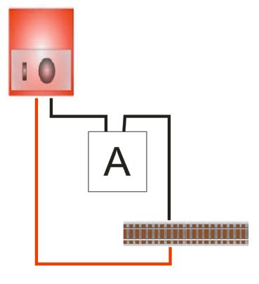

Hola, si es en analógico solo te funcionara en un sentido, y tienes que conectarlo en serie. Y para digital o te compras uno para digital o te haces algo con componentes eléctricos.
Como se pondría en Analógico:

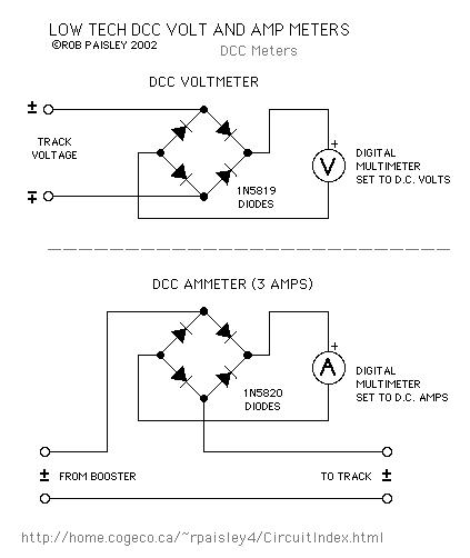

El montaje para digital

Al ponerle un puente, el montaje que has puesto te sirve tanto para continua como para alterna, lo cuial es una ventaja. Solo en plan purista comentar que de esta manera contará tambien el consumo del diodo en cuanto al amperimetro, y en cuanto al voltimetro lee la alterna rectificada, es decir, 12V en alterna no van a ser 12 en alterna, serán menos.
No sé si me he explicado o estoy liando mas :oops:

Respecto a lo que ha dicho "carlos112", ese circuito tiene una caída de tensión entre
0.3 y 0.7 voltios.
El montaje de los diodos no es el mas preciso para hacer mediciones en Digital hay mas esquemas pero ya se complican mas.
http://home.cogeco.ca/~rpaisley4/DCCvolts.html
Saludos desde Málaga
