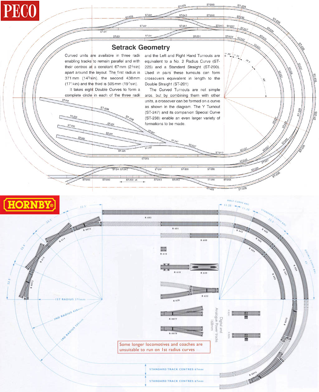

1) No hay plantilla de las curvas, tendrás que hacerlo tu mismo. PECO tiene en su gama SETRACK (codigo 100) los siguientes radios:
R1= 371mm con 11.25° (ST222); con 22.5° (ST220) y con 45° (ST221)
R2= 438mm con 11.25° (ST227); con 22.5° (ST225) y con 45° (ST226)
R3= 505mm con 22.5° (ST230) y con 45° (ST231)
R4= 571.5mm con 22.5° (ST235)
Curva especial R=859.6mm a 11.25° (ST238) que se suele usar con desvio en "Y" ST247.
Se adjunta imagen de ejemplo con las configuraciones de los radios.
La gama SETRACK mantiene entre centros de vía (paralelismo) una cota de 67mm.
Como veras en la imagen, PECO y HORNBY tienen los mismos radios, la diferencia estriba en la calidad. Es mejor la PECO.
P.ej. la retención de los espadines en los desvíos o el remate de las eclisas de unión entre vías.

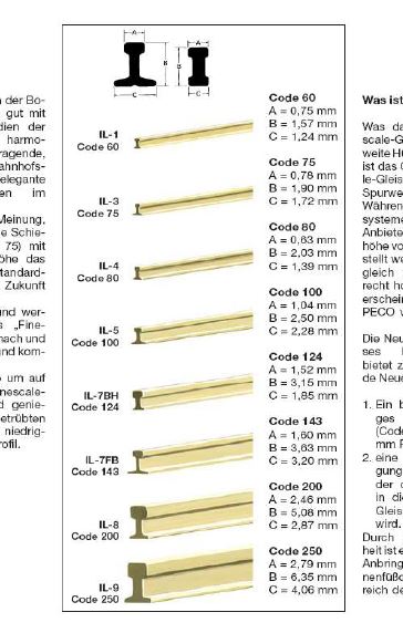

3) Adjunto imagen con las características de los códigos de los raíles, así como tabla excel en PDF con todos los desvíos disponibles de PECO.
Geometria SETRACK PECO-HORNBY
Código railes
codigo railes.JPG (51.31 KiB) Visto 2877 veces

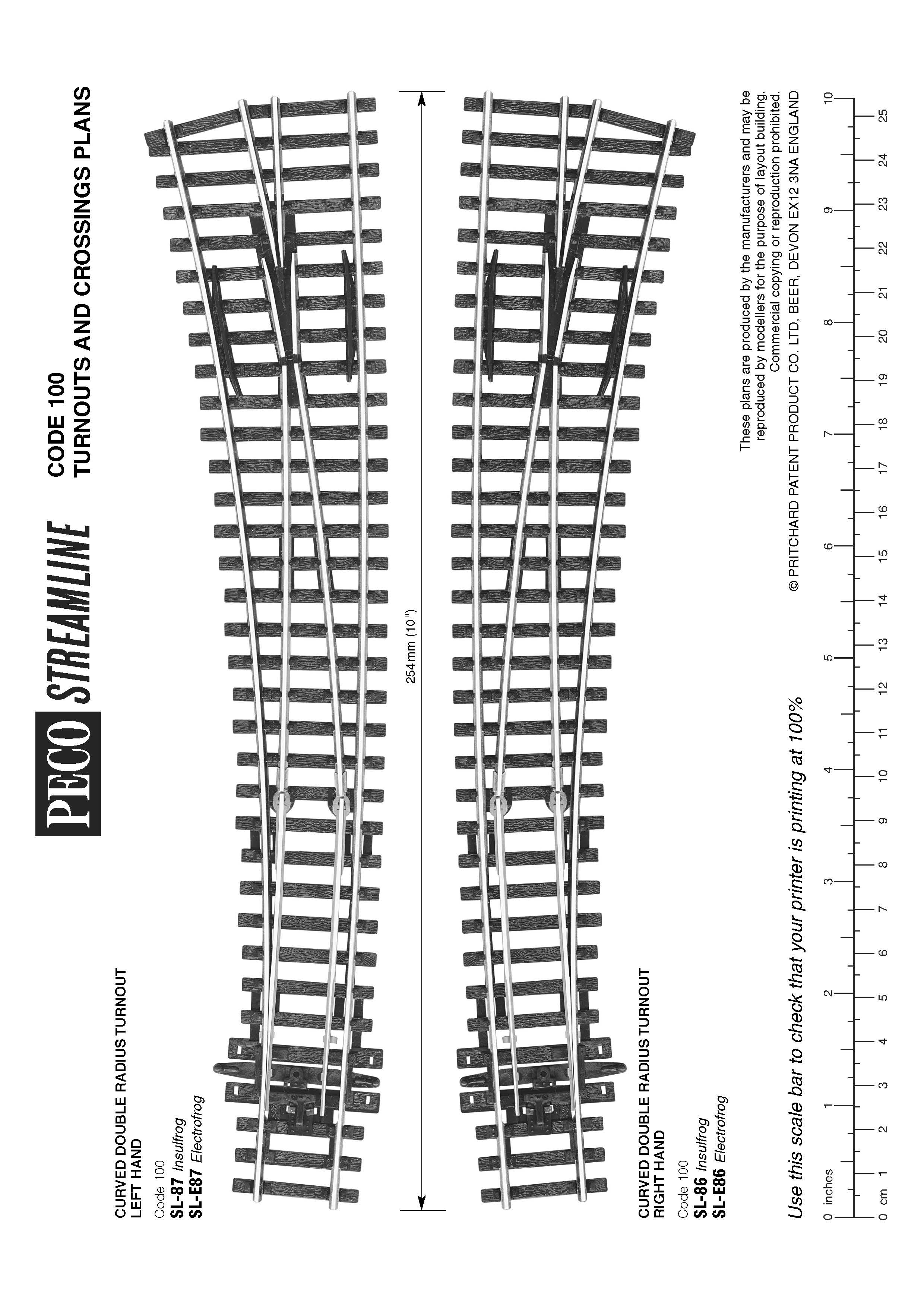

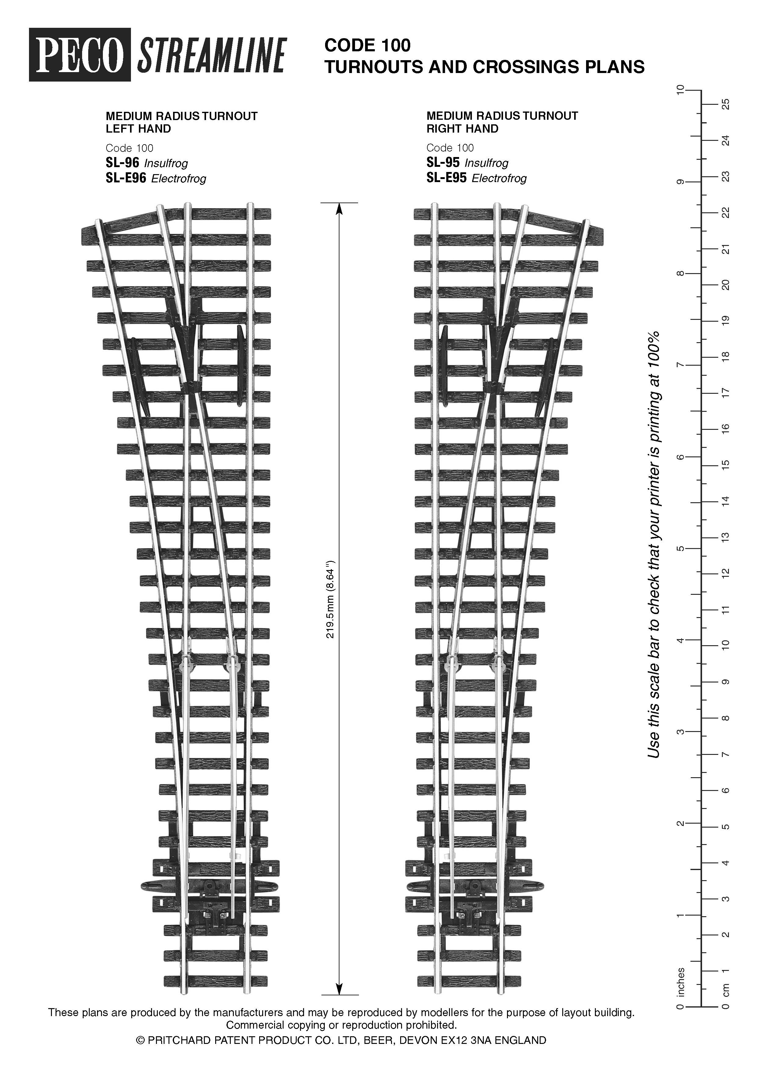

PECO H0 Turnout Dimensions Table.pdf
(56.49 KiB) 238 veces

https://peco-uk.com/search?q=track+plan+sheets
SALUD!
Example.
