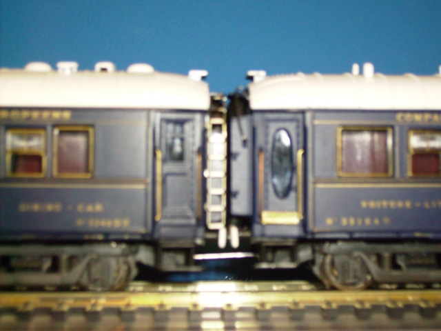

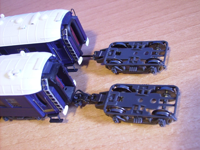

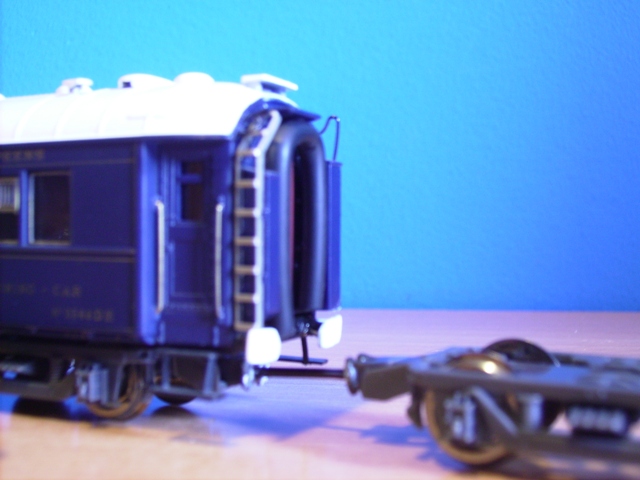

Solo hay que quitar los fuelles, poner algo a modo de burlete (yo usé cable eléctrico) después cortar los enganches, hacer un agujero y poner una barra rígida (alambre) uniendo los coches...
Creo que con las fotos se ve bien:

Felicidades por el invento. Si me permites una observación sacada del tren real, cuando a estos coches se les retiraron los fuelles para ponerles burletes, se les alargó la caja del vehículo eliminando las carboneras y la escalerilla lateral.
Carrington, que también tiene en proyecto meter mano a un Lx.
