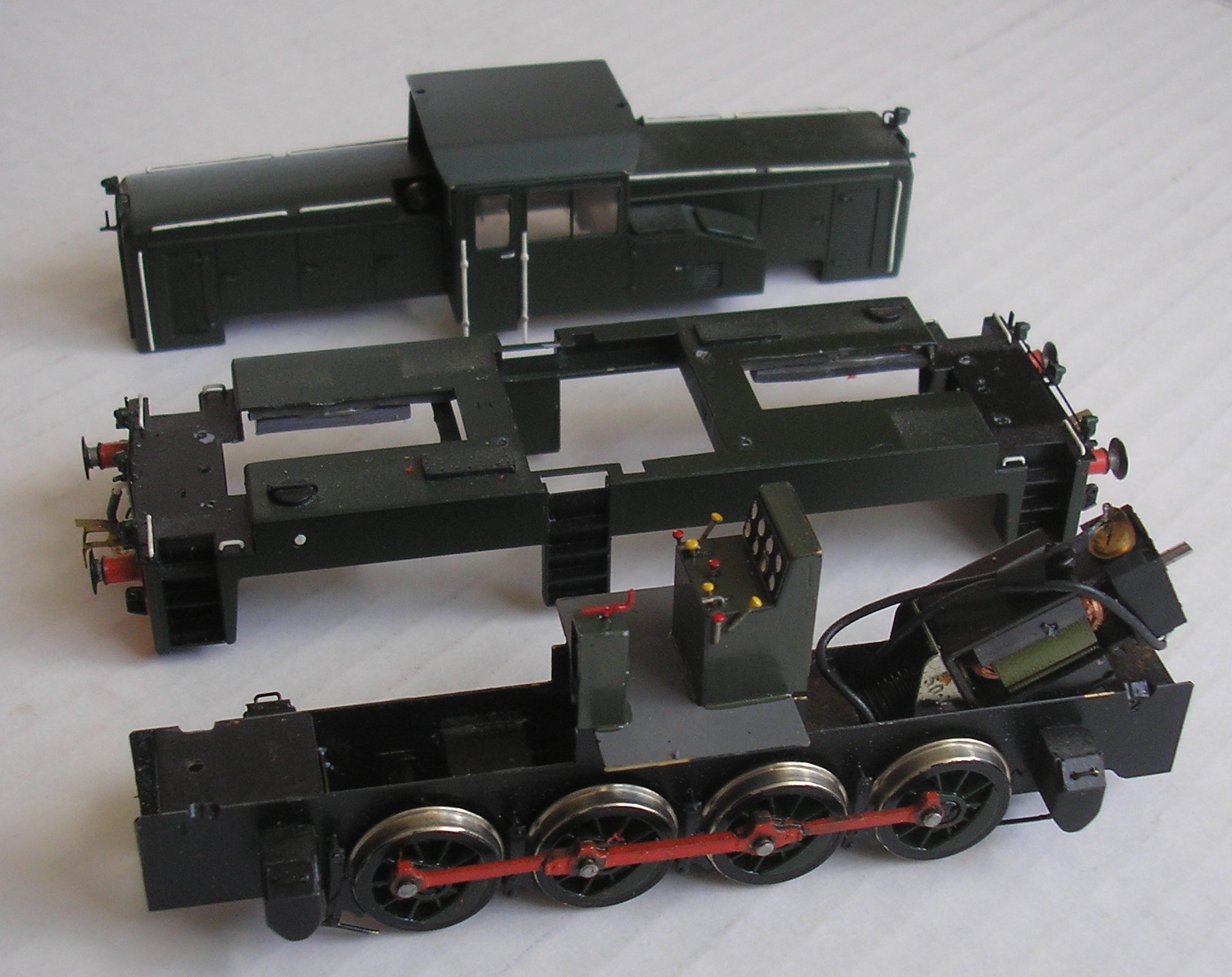

Continuo con el montaje del chasis, rueda perfectamente y el motor ya está probado, pero no encuentro piezas, soy un poco zote y con la traducción del inglés me apaño poco.
No se cual es la pieza que hace de suelo de la cabina para dejarla soldada al chasis así como las piezas que forman la consola de mandos y la columna del freno.
Echarme una manita por favor.
Es la pieza pintada de gris y lo que lleva encima.
Otra pregunta, en post referente al motor y caja de cambios habeis montado el motor hacia el centro de la locomotora, pero en las imagenes originales del inglés viene hacia fuera. ¿Como lo montamos?.
Saludos .
Antonio
Nota 15 Dic 2010 12:46
Mensajes: 13048
Móntalo hacia adentro, de esta forma queda mejor, seguramente, tengas que retocar la cabina para tal fin, la pieza del suelo, creo que es la 17, un truco para saber cual es es mirar los planos de CAD en planta, ahi sale y es ese tamaño
