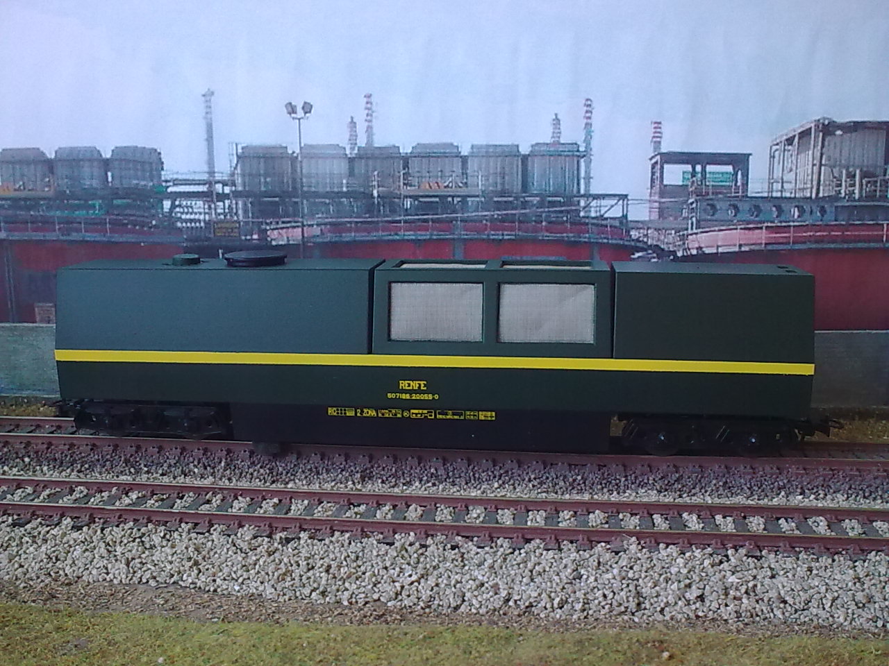

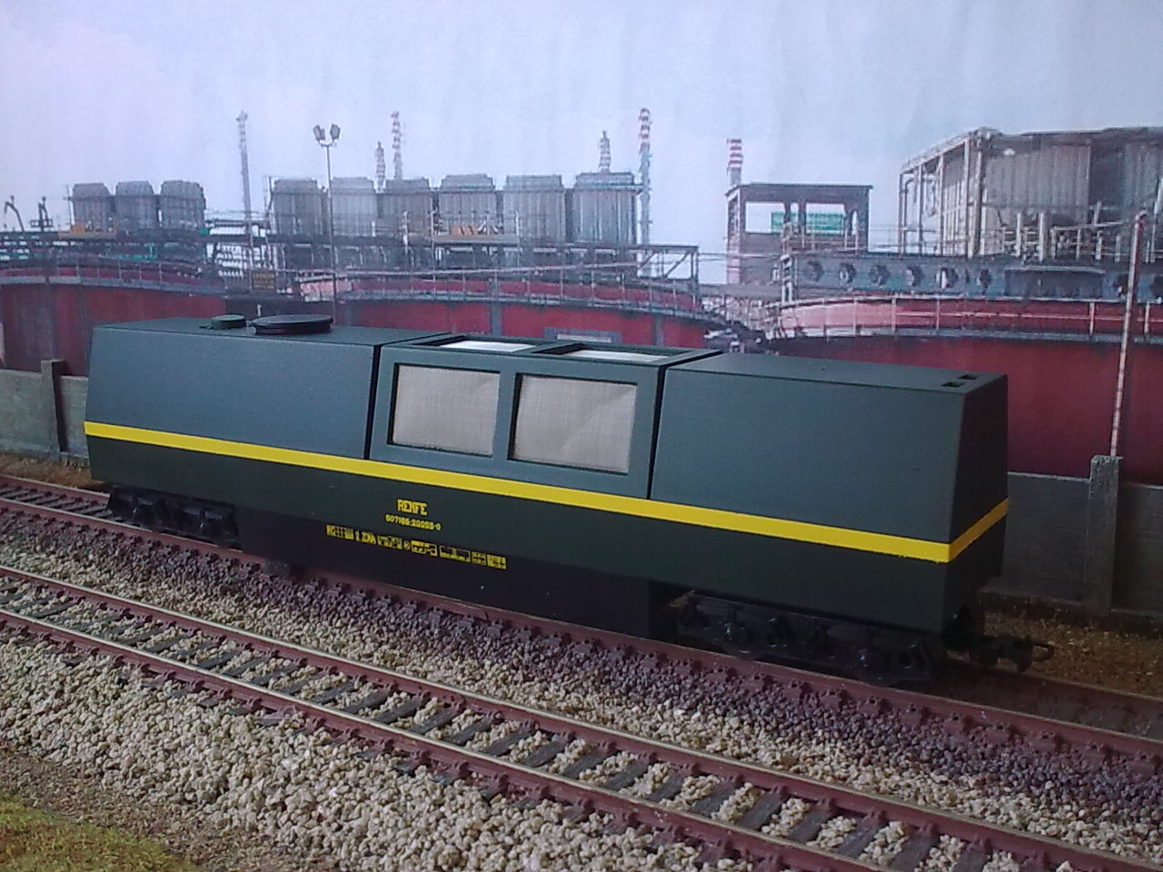

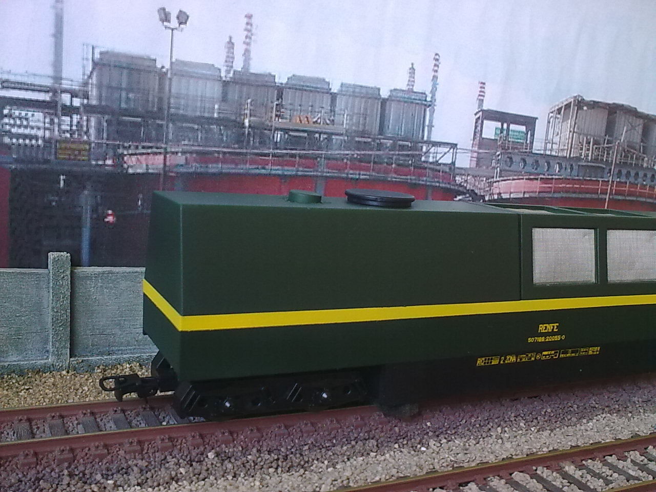

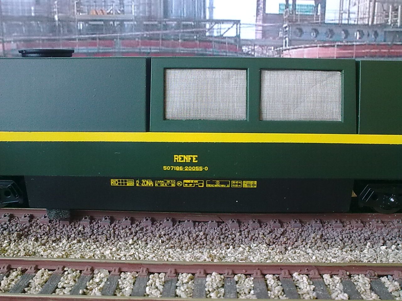

Hace unos meses estuve renferizando el de un buén amigo, Julián, lo probé en mi circuito y la verdad, quedé tan sorprendido que me voy a comprar uno.
Aspira muy bien y para pulir utiliza unos discos de goma, y como bién díces Victor la vía queda muchor mejor, totalmente lisa, también tiene unos discos de tela parecida a la fibra de vidrio en cuanto a textura, pero muy finos, que no probé.
Lo que sí acabé haciendo fué referizarlo de alguna manera, hay fotos en el hilo de mis tardes de japonesas, pero por si no las habeis visto os subo alguna...
Le falta la topera, que no le puse, algo tiene que hacer Julián.... :D :D :D
