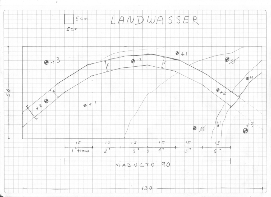

Mi idea es trabajar en un diorama de 130 cm de largo, 50 cm de profundidad y 50 cm de alto. Esta tarde me he puesto manos a la obra con lapiz y papel, disculpas pero aun no domino bien el Wintrack para hacer puentes y montañas, y he llegado a los siguientes bosquejos que quisiera compartir con la comunidad para escuchar sugerencias y opiniones. Además, si alguna alma caritativa quisiera darme una mano pasando el plano a wintrack, agradecido, así puedo testear los radios de vías. Acoto que no soy dibujante profesional y no tenía compás para ser más preciso. No obstante quiero compartirlos con vosotros.
Vista desde arriba
Vista lateral

Continué trabajando y aquí tengo un detalle más preciso del nivel +2 correspondiente al viaducto en sí.
Me olvidé de aclarar antes que la cota de nivel 0, corresponde al suelo.
La cota +1 corresponde a la pared de la montaña que va subiendo hasta el nivel +2 que es donde está la vía.
Y la cota +3 es la pared de la montaña que sigue hacia "arriba".
Otro tema es que estimé en escala HO el "ancho" del viaducto (mirado desde arriba) en 6 centimetros.

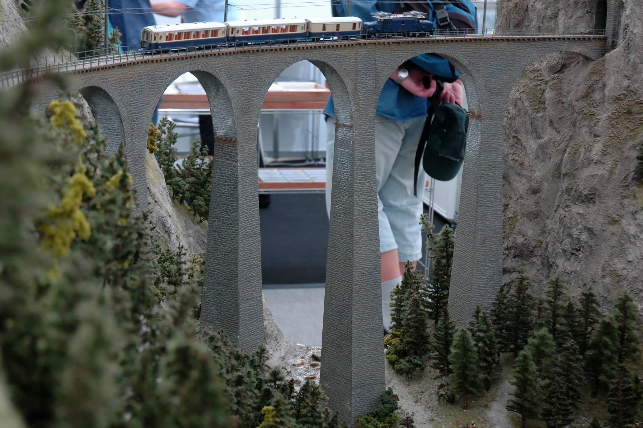

La casa Bemo realizó hace años un viaducto simulando el del Landwasser y tuve la oportunidad de fotografiarlo en una feria de Alemania en 2007 , con las diferencias que te comento, y la impresión era realmente genial.
Te adjunto las fotos. Espero que te sirvan.

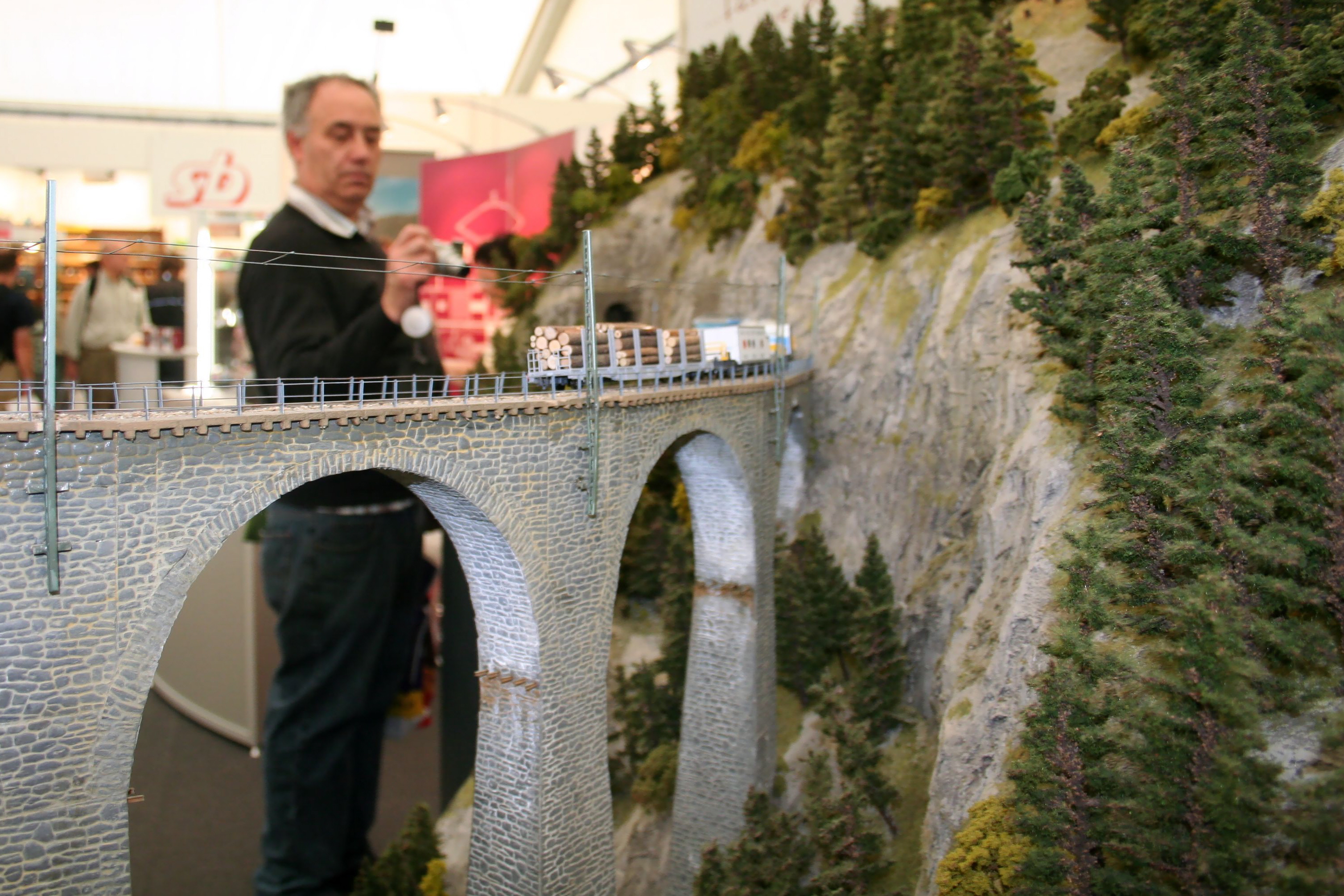

Supuestamente debería agregarle una catenaria al Landwasser, para darle un toque "extra" de realismo.
Estuve consiguiendo por ebay catenarias baratas e hilo, pero la duda era cada cuánto colocarlas.
Este es un tema que se ha hablado en otras oportunidades, pero en curvas la situación es distintas que en rectas, puesto que se precisa mantener el hilo contactor lo más centrado posible.
Revisando internet encontré está información provista por Viessmann: recomienda poner un mástil cada 22,5° de radio, a la vez que menciona no precouparse porque el hilo quede perfectamente centrado
Algun comentario o experiencia para poder compartir al respecto?

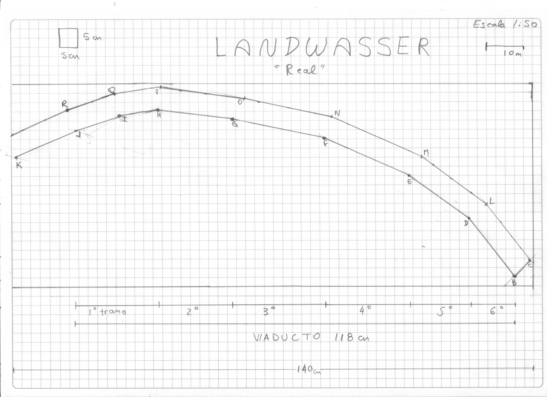

Acabo de imprimir en tamaño A4 el viaducto y voy a procurar con recta y transportador imitarlo en papel, a ver si sale algo más elaborado.
Después les cuento
Nota 18 Ago 2012 15:20
Mensajes: 815
Registrado: 26 Oct 2009 14:53
Hola Mascarat y gracias!
Anoche me quedé hasta bien entrada la madrugada con transportador y regla tratando de calcular las distancias correctas en base a una impresión de Google Earth y estuve muy cercano.
Dejadme compartir lo que obtuve hasta el momento.

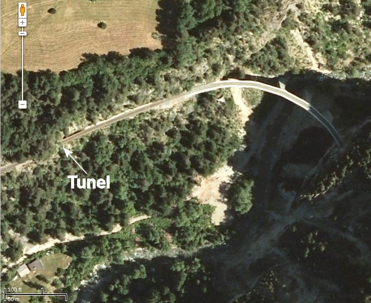

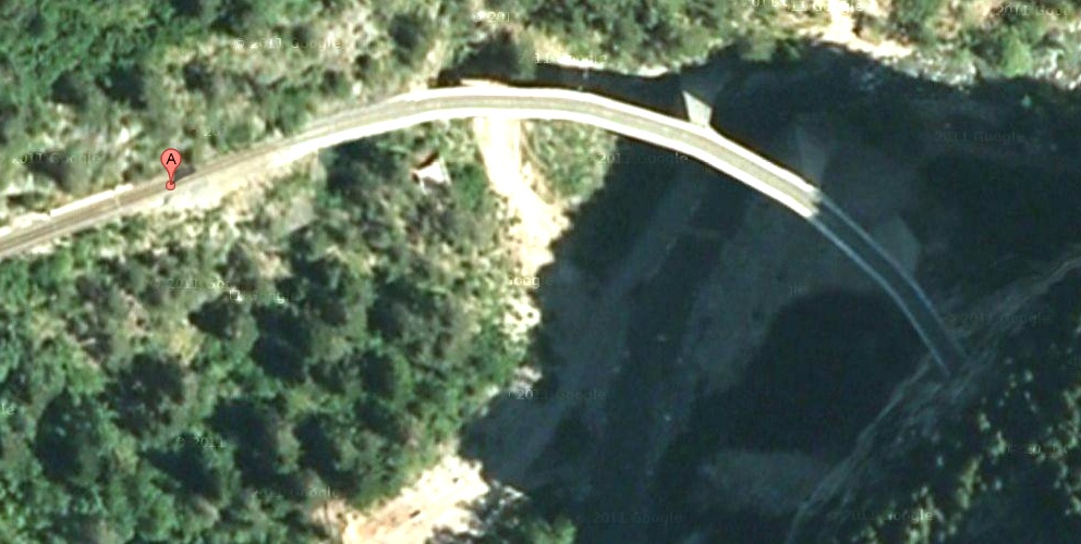

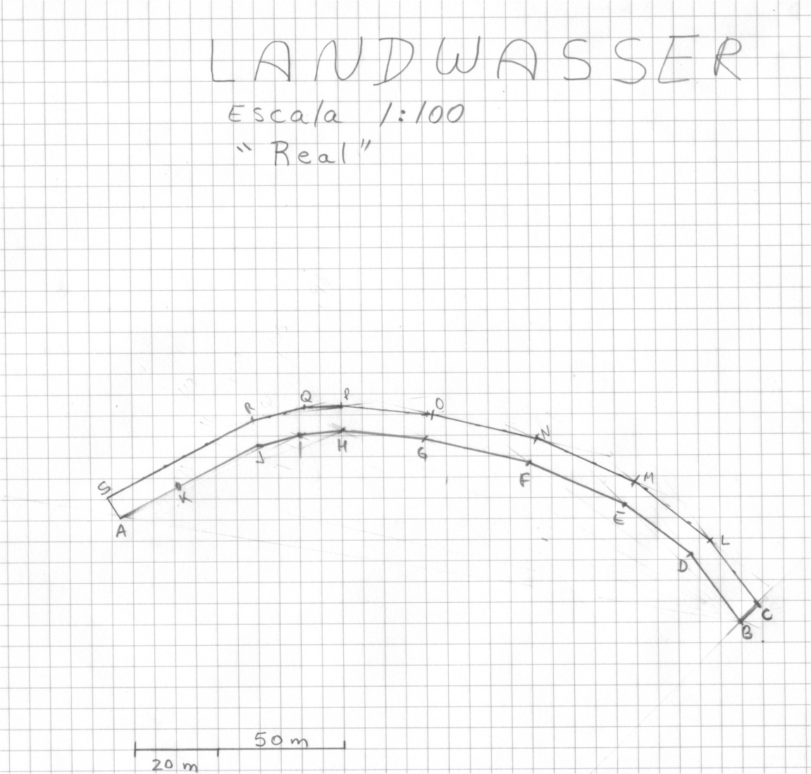

1) Primero tomé esta captura de pantalla y la imprimí
Impresión de pantalla de GE

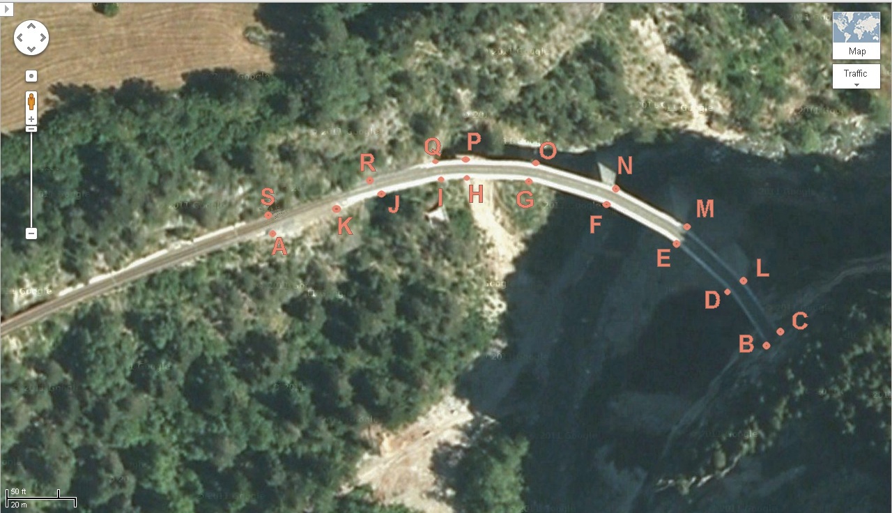

2) Luego identifiqué puntos clave como boca de túnel, inflexión del tablero de viaducto, etc (el punto A es el que ya venía en la captura de pantalla, y lo dejé como referencia
Impresión de pantalla con puntos de ubicación

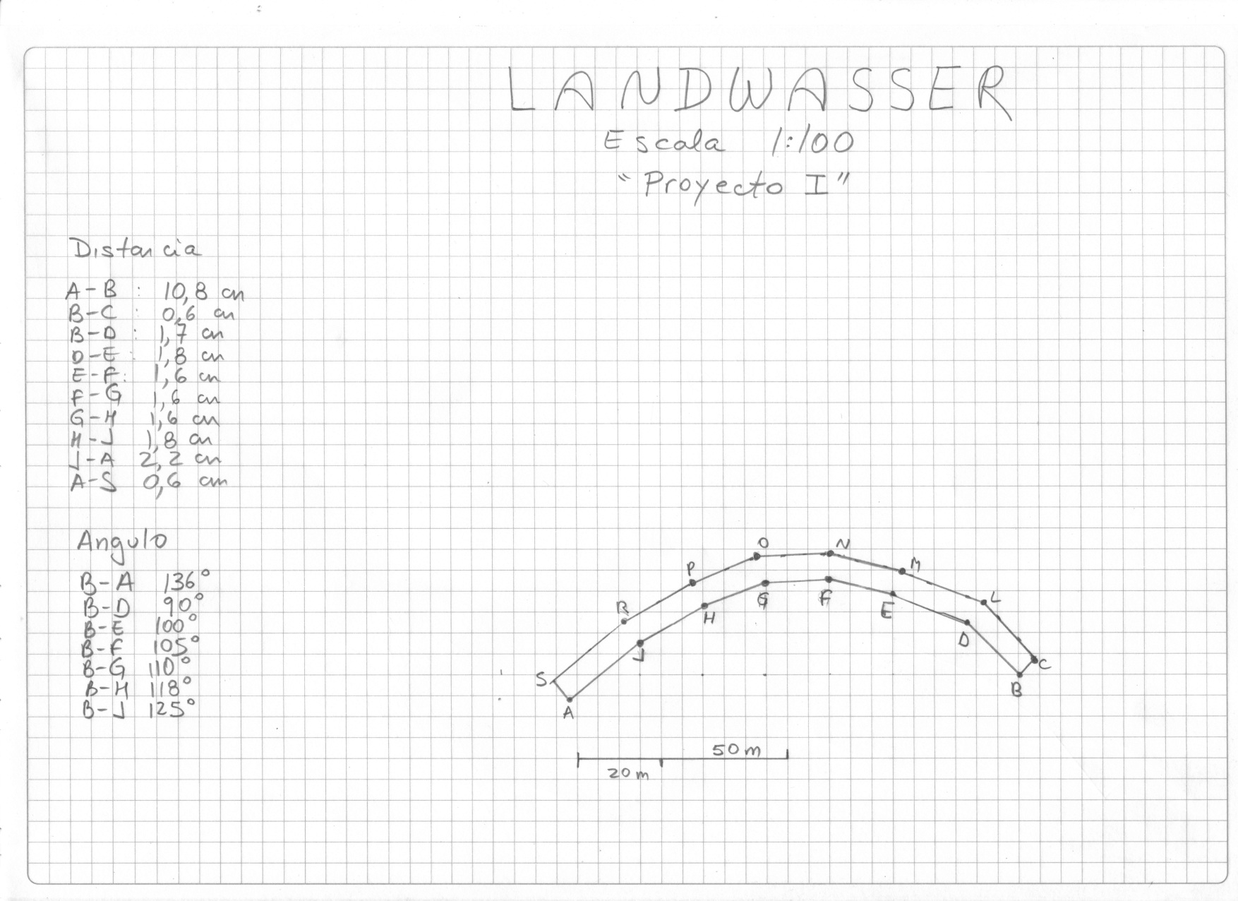

3) A continuación, y con ayuda del transportador y regla, calculé los ángulos, siempre tomando como referencia el punto B.
Distancias y ángulos
4) También hice lo mismo con las distancias y basándome en que 20 mts reales (según se aprecia en la captura) eran 20 cm en el papel, armé un croquis en escala 1:100 del viaducto. Esto me dio que el tramo A-B tiene 150 cm en la maqueta y el B-K (inicio-fin de viaducto) tiene 140 cm (comparar con los 136 metros totales que dice Wikipedia y no estoy tan mal, no?). También supuse que el ancho de tablero del viaducto era de 6 metros (no tenía ese dato que me proveyiste Mascarat)
Viaducto "real"escala 1:100
5) Solamente a mero efecto comparativo, llevé mi diseño "hecho a ojo" a escala 1:100 para contrastarlo y hete aquí las diferencias. Tenía un ángulo de 10 grados mayor.
Proyecto escala 1:100

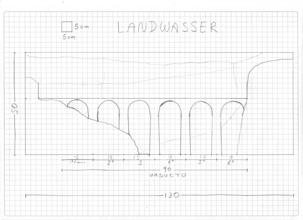

6) Como había pensado en un diseño de diorama de dimensiones 130 x 50, quise llevar las dimensiones reales (refiriéndome siempre cuando hable de "real" a las que conseguí con el transportador en la impresion de pantalla) a ese espacio y me di cuenta que la profundidad no me alcanzaba (requería 10 cm adicionales) y que el largo (como ya habréis previsto) era mayor que lo que tenía en mente. Aquí se puede ver mejor en escala 1:50
Viaducto "real" escala 1:50
Muy bien. Hasta aquí he llegado por el momento. Como bien sabéis el modelista siempre debe hacer concesiones así que lo que yo estaba pensando era en poder replicar en la mayor medida de lo posible el "trayecto" original del viaducto, por lo cual debería acortar los largos de cada tramo (esos que reduciendo perfectamente daban 23 cm).
La duda que aquí me surge es cómo comprobar si los radios de giro me dan algo aceptable sin tener que ponerlo en el piso y hacer la prueba manual. También querría, como se trata de un diorama, culminar la parte izquierda en un tunel.

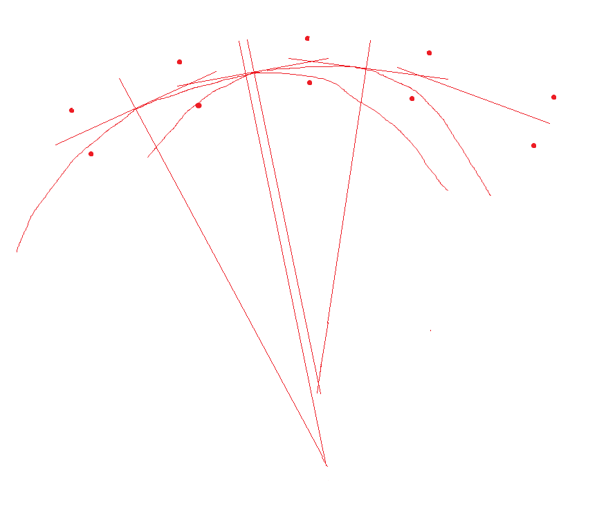

Nota 18 Ago 2012 23:28
Mensajes: 4663
Bueno, para ver los radios que te salen con toda la trama de puntos que te has sacado lo veo bien fácil. Traza los ejes entre cada 4 puntos, después las diferentes circunferencias tangentes a cada uno de los dos ejes que se entrecorten de cada tramo y el contiguo son las son las que te van a dar los radios mínimos para cada tramo (en realidad entre cada dos tramos contiguos). Despúes entre esas circunferencias te quedará seguramente un trocito recto, que podrías dejar tal cual usando via flexible o suavizar la curva para homogeneizarla, pero el mínimo minimorum que te saldría es el de la circunferencia tangente a los ejes de dos tramos contiguos. En función del radio real que te salga y su paso a escala supongo que podrás hacerte una idea de que radio emplear finalmente en la reproducción.
Espero que me ayas entendido al menos en parte...

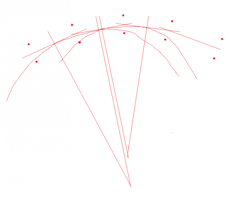

Nota 19 Ago 2012 11:08
Mensajes: 4663
Hola, como no tengo CAD en este ordenador he hecho un dibujo en PAINT a ver si se entiende:
Ya que tienes los puntos puedes seguir los siguientes pasos:
1-Trazar el eje equidistante entre 4 puntos contiguos (son las lineas rectas entre puntos del dibujo que te mando, mas o menos). Para ello solo debes unir los puntos dos a dos y trazar una recta que una los puntos medios de cada segmento. Esto te dará mas o menos el eje que tiene el viaducto en cada tramo.
2-Trazar una circunferencia tangente a cada dos de los segmentos de eje que has obtenido. Existen mas o menos unas infinitas circunferencias tangentes a estos dos segmentos, de modo que eres libre de elegir dentro de cierto rango la del radio que mas te convenga, porque aunque haya infinitas SI tienes un límite de radio para conseguir la tangencia. A ti en concreto te interesa la del máximo radio, ¿cierto?
3-¿Cúal es el límite de este radio, como máximo? Te lo dará el segmento mas corto de los dos que vayas a unir. Coje la mitad de dicho segmento (tramo de eje más corto). Traza una perpendicular hacia el centro del arco. La media distancia del segmento de eje que has cogido trasládala al segmento contiguo. Traza por ahí una nueva peropendicular a este segmento de eje. Equilicuá! ya tienes el centro de tu circunferencia. esta será el radio máximo que te permita la tangencia entre arcos y tramos rectos de vía.
4.-Repitiendo esta operación con cada dos segmentos y marcando el límite con el de menor longitud tendrás los arcos y tramos rectos más parecidos al real. Sobre esta base real, compara con la escala y mira a ver donde consideras oportuno hacer concesiones, porque sino igual te ocupa 2 metros el viaducto (lo digo sin haber probado, pero dado que los radios de las maquetas son extremadamente cerrados comparando con la realidad bien podría pasarte algo así)
Espero que ahora me sigas, cogete un papel y trata de seguir los pasos partiendo de los puntos de los bordes del viaducto que has sacado de la foto.
Nota 19 Ago 2012 17:36
Mensajes: 815

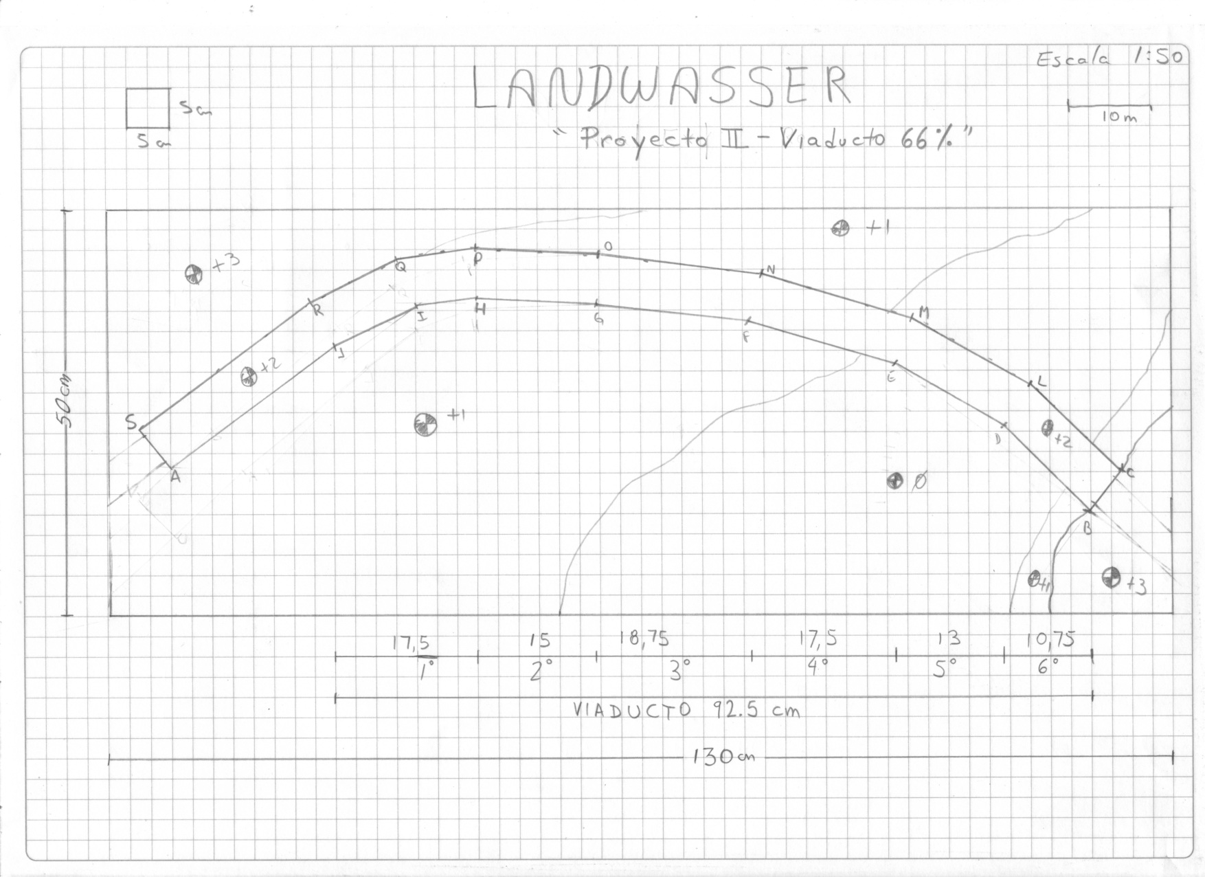

Gracias por vuestros mensajes turin y mascarat! Tenía pensado ir esta tarde a comprar un compás, pues entre los viejos útiles escolares que mantengo en mi poder, hasta un transportador llegué! Voy a realizar eso que sugerís y después os digo.

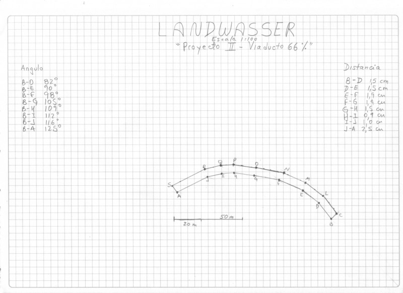

Anoche me quedé dibujando y el objetivo que me propuse fue de intentar caber desde los puntos B al J en mi espacio deseado de 130 x 50. Para ello adopté como premisa que en el lado izquierdo debía haber una boca de tunel también (que en la realidad existe, pero está más alejada (ver punto "U" en diseños previos)
Tunel de cierre a ubicar a la izquierda
En base a ello hice cálculos y reduciendo aproximadamente 1/3 la longitud de cada tramo de puente al mismo tiempo que manteniendo los mismos ángulos obtenidos, podría encastrar dentro de mis limitaciones de espacio.
Pues, os comparto lo que denominé el proyecto "Viaducto 66%".
Reduciendo el viaducto al 66% en escala 1:100
Reduciendo el viaducto al 66% en escala 1:50
Me quedaría ver si no supondría un radio muy excesivo, pero ese será el siguiente paso y veremos como continúa.
