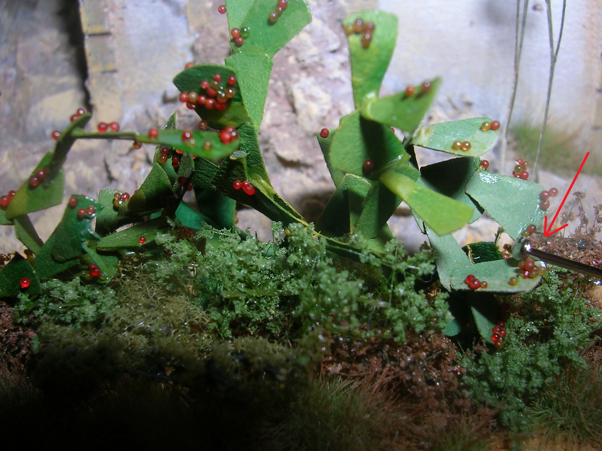

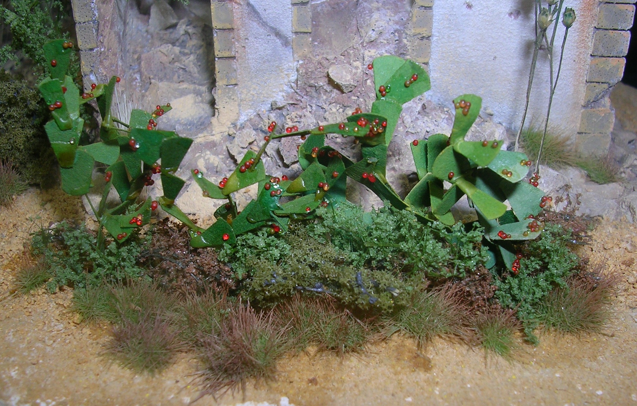

Algunas de las plantas más autóctonas no se pueden conseguir fácilmente. :roll: Una de ellas es las chumberas...¡y no digamos si además las queremos con chumbos! Que yo sepa sólo un par de fabricantes norteamericanos las fabrican...así que me las he fabricado artesanalmente y esto es lo que ha salido. :lol:

¿Y a cuánto el kilo de chumbos? :D
Ahora en serio, está bastante bien. Si acaso, si pudieras redondear un poco más las esquinas de las hojas (o como quiera que se llame en este tipo de plantas), pudiera mejorarse un poco, pero está bastante bien así. Por cierto, ¿son piezas preformadas de algún tipo o recortadas?

DiegoAlco escribió:
Eso eso... queremos saber... :twisted:
Las "hojas" son el resultado de taladrar una cartulina repetidas veces. así obtenemos círculos. Cada uno se recorta posteriormente con una tijera de hojas curvas en dos sitios opuestos y con convergencia. Esto es lo que da la forma a la hoja. Cierto es que se originan esquinas un poco bruscas...¡pero estamos en H0! y, en la maqueta, el efecto pasará desapercibido. Lo que he enseñado es un super-primer plano. Cada hoja se sujeta con un micropunto de loctite (exponer el borde al pegamento) y posteriormente se añade una cantidad mínima de cola.
Es cuestion de paciencia.
Los chumbos son unos elementos que conseguí en una tienda que se especializa en la confección de abalorios/complementos de chicas: collares, pendientes, botones... (me aburría mientras mi mujer pedía algo así que empecé a curiosear); me encontré con unas cajitas que tenian cientos de unas bolitas vidriosas minúsculas. Eran verdes así que las "teñí" de rojo pegandolas en cinta adhesiva doble cara y aerografiando. Las despegué con un cuter y las pegué a las hojas con barniz mate y pincel.

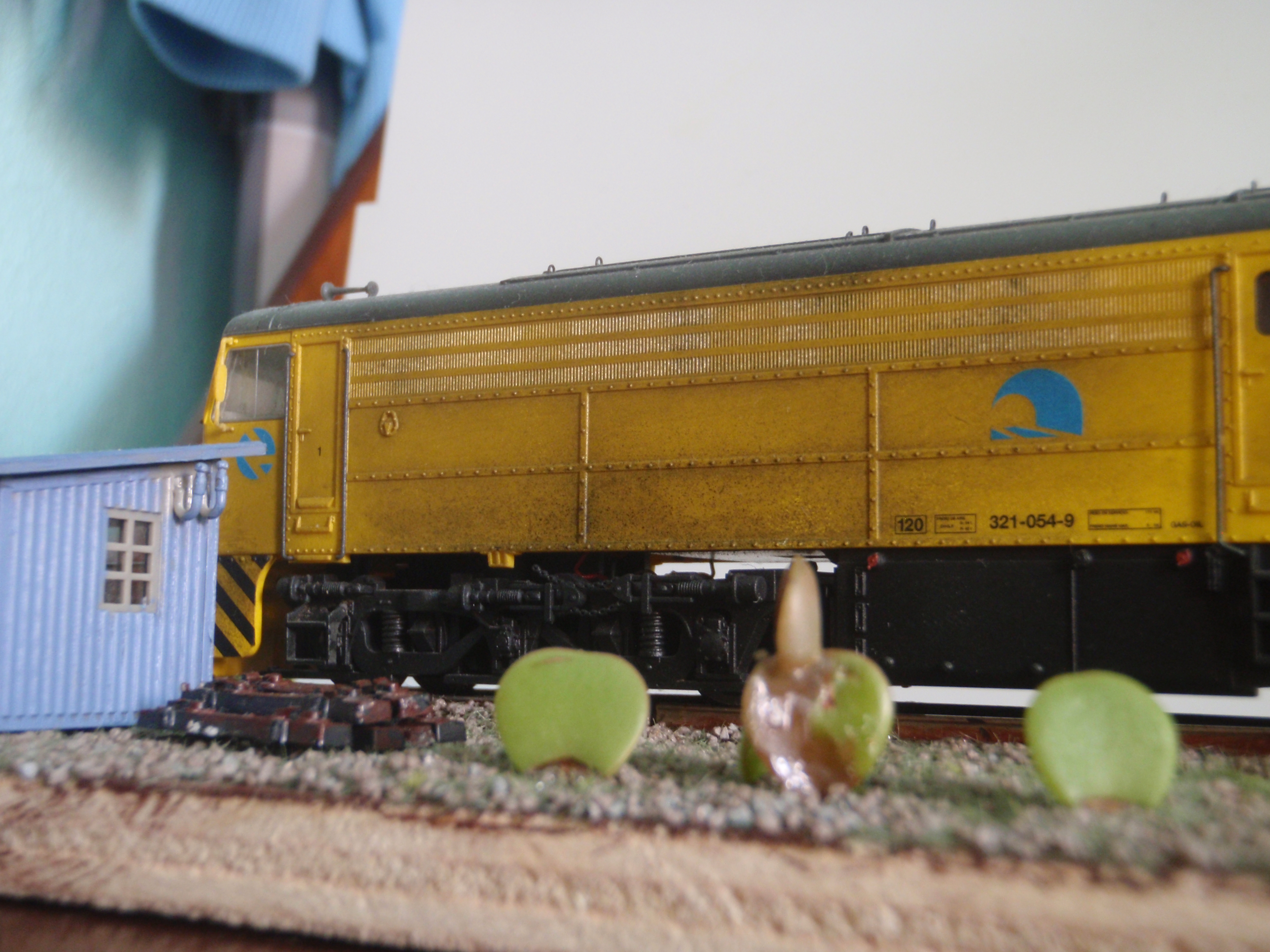

¡Cuanto de aprende de alguno compañeros del foro.
Para que os hagáis una idea del tamaño de que hablamos, a la derecha y apoyada sobre una "pala", señalado con la flecha roja, tenéis la cabeza y fuste de un alfiler. :!:

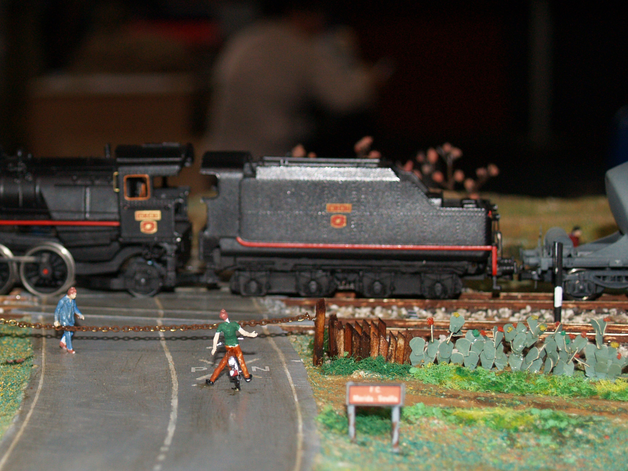

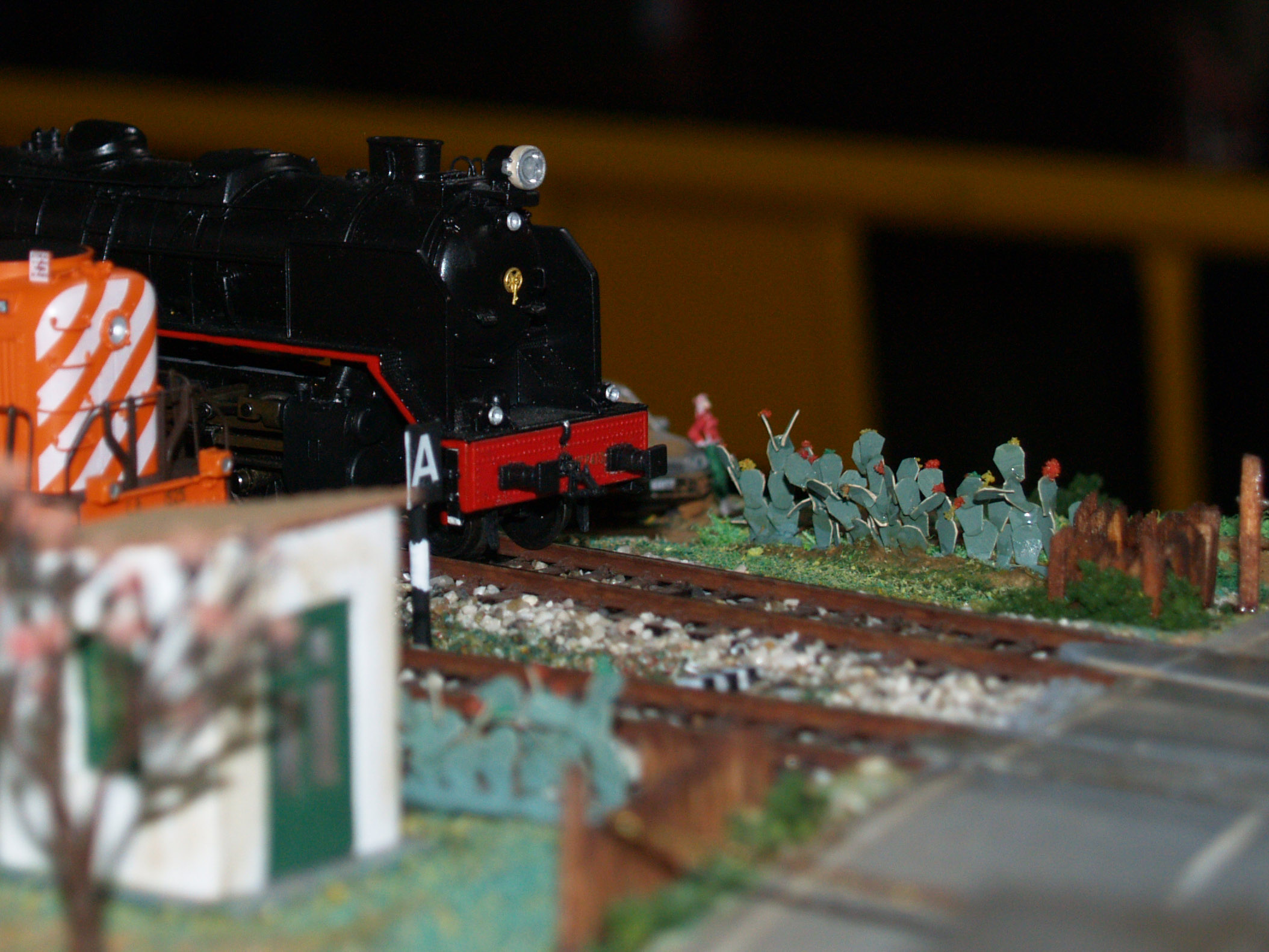

Mensajes: 352
Ubicación: Lora del Rio
Registrado: 20 Dic 2010 23:40
Buenas.

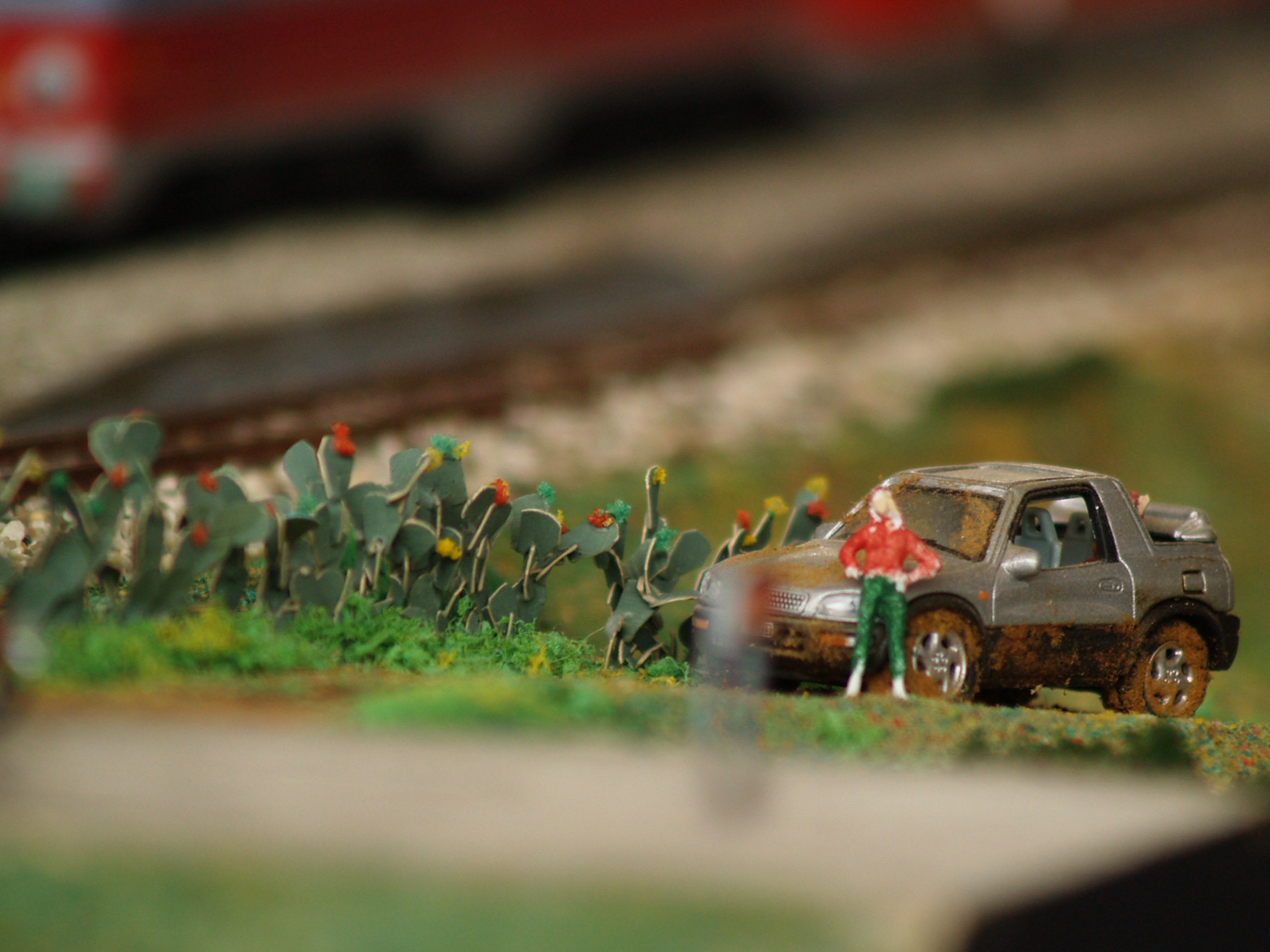

Adjunto unas fotos de las chumberas que están el el módulo de "El Carbonal", que hice allá por el año 2006. Los chumbos en este caso son pequeñas piezas de espuma de colores. Después otras las chumberas del mismo tipo fueron puestas en los módulos de "Los Rosales" y "Almería" propiedad de ASAF, esta vez hechas por Miguel Cano que tomó para si mismo la tarea de hacerlas para ayudar el la construcción de los módulos en cuestión.
Su construcción es similar a la descrita por "modelico", solo que en su parte inferior le practicaba una incisión de manera que entrara a presión en la de abajo y usé cola blanca.

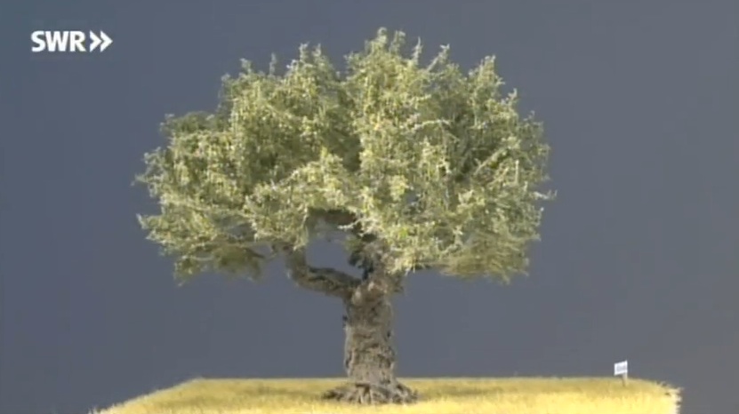

Yo a este árbol, lo veo más como un castaño que como un olivo. Ahora, es impresionante!!!! :shock: :shock:

Ese árbol es una maravilla de ejecución, pero para otra escala. Es demasiado alto, te pongo fotos de olivos de 700 años y como ves son bastante má bajos.
El que has puesto puede medir sobre los 16-18 metros y los de las fotos que pongo sobre los 8-9 metros.

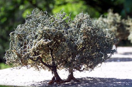

Yo me he hecho estas con unas hojas que he recogido de la terraza, dan bastante el pego
