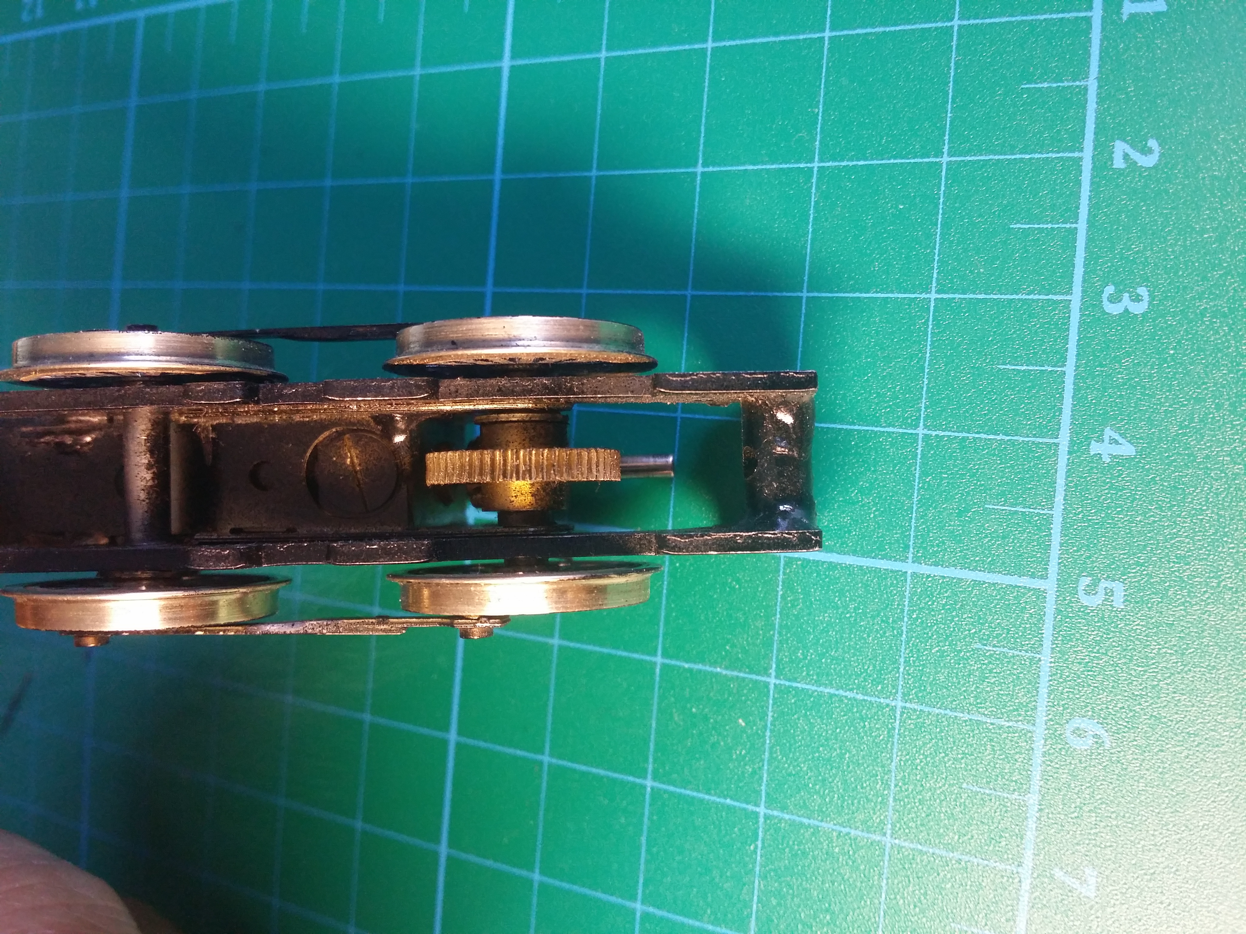

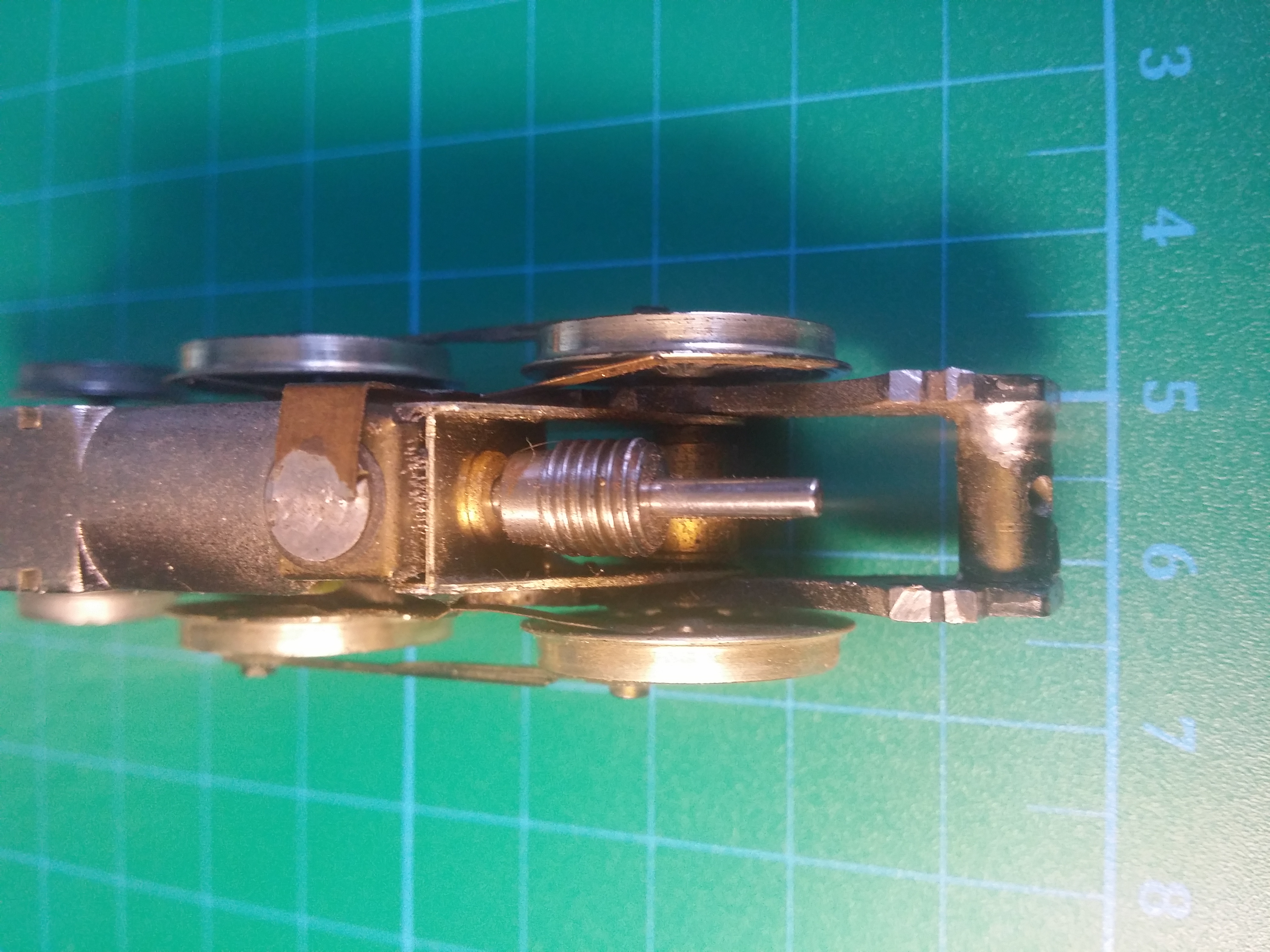

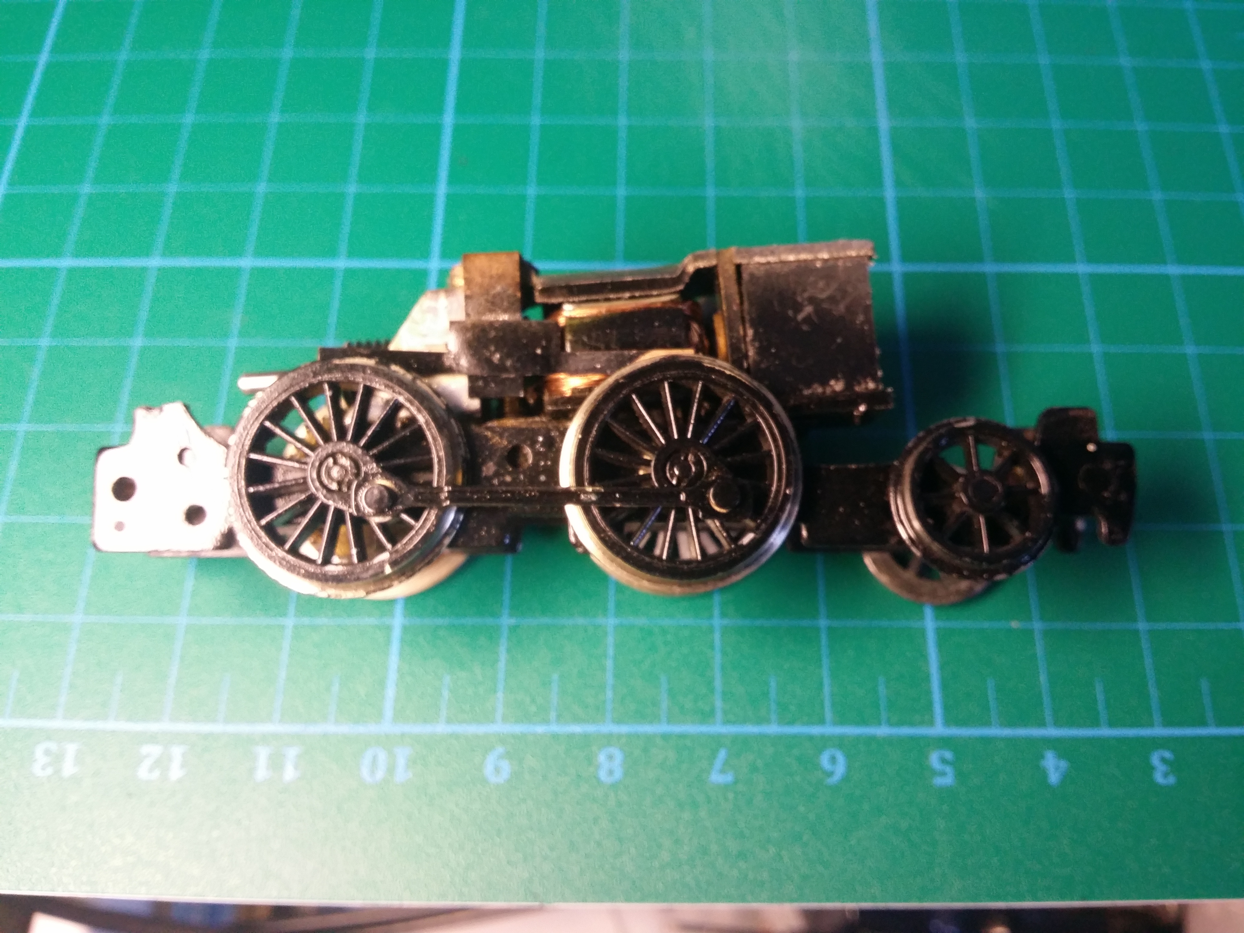

Buenas, adjunto la foto del chasis. Tengo que advertir que fue mi primera motorización para locomotora de vapor, hará ahora unos 24 años y ahora que la miro se nota la inexperiencia, le toca darle media vuelta o vuelta y media :)
El motor es de una Confederación de metal blanco, y las ruedas son romford , el tamaño de 18 mm para ruedas motrices y la rueda del bisel 12 mm. Yo conseguí que funcionara suavemente, pero con la carcasa puesta se ven descaradamente los separadores así que tengo que intentar mejorarla en ese aspecto. Un saludo y animo.
