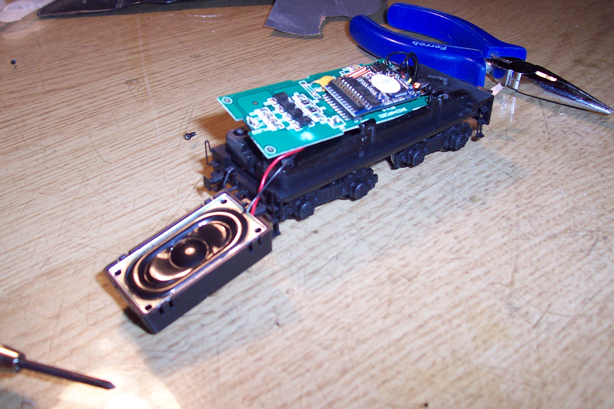

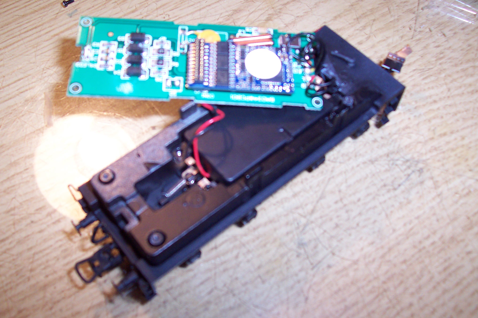

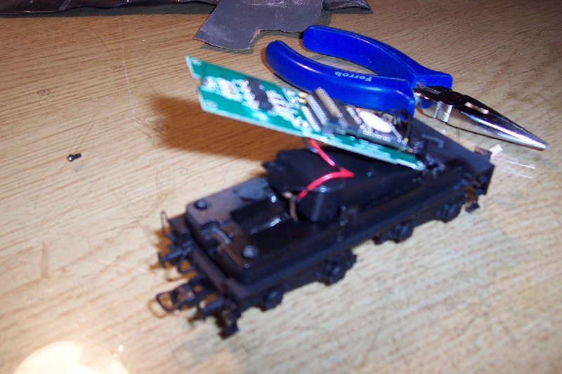

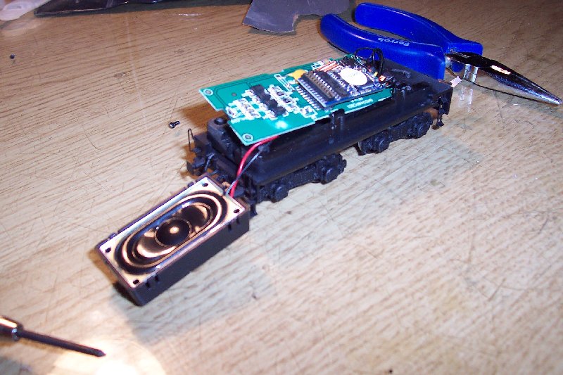

El tender de la bonita tiene un alojamiento en la parte inferior para un altavoz de 20 x 40 rectangular, y viene con su propia caja de resonancia atornillada al chasis del tender. Lo de poner el altavoz de lado en el tender es una chapuza y no sonará bien. Te recomiendo que lo cambies o lo mandes cambiar.

Chemita, tienes fotos del tender desmontado de la bonita, para que vean el hueco del altavoz?

Hola Javivi001 y 241-2001. ¿Cómo me aconsejáis que ponga entonces el altavoz si plano no coge por sus demensiones? ¿Cómo sujetarlo? Tan sólo coge inclinado.

El altavoz es redondo. No tiene esa posición rectangular. NO SÉ CÓMO COLOCARLO. AYUDAAAAA.
UNIFICADO he leído que tú tienes este loksound de Cavall de Ferro. Una pregunta: ¿el tuyo es también redondo? si lo es, ¿cómo lo has colocado?

Sencillo, cambia el altavoz, el de 20 x 40, ref. ESU50448 por ejemplo, lo pides a Lokshop (aqui), lo cambias y listo, a funcionar. La caja de resonancia viene en todas las máquinas puesta. Te costará unos 5,23€ mas lo portes y no veas como cambia el asunto.
Hola Javivi001, muchísimas gracias por tu ayuda. Una pregunta: ¿Es fácil cambiar el altavoz? ¿Sabes cómo?
Tratos negativos:
Nota 23 Ago 2009 11:33
Simplemente desoldando los cables que conectan al altavoz en las soldaduras del altavoz, sujétalo con cinta o algo bien que es un imán, y como se pegue al soldador, que me pasó, se te quemará, desueldas los cables, luego sueldas los mismos cables y voilá
