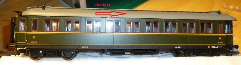

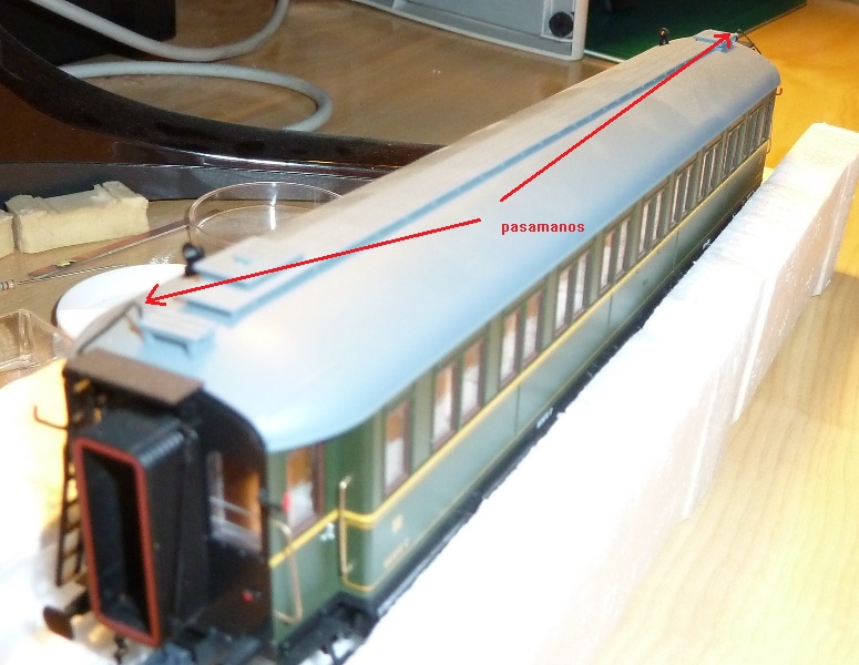

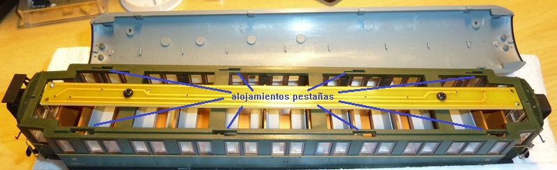

los verderones están muy bien diseñados. El sistema para abrirlos es similar al de los cincomiles. Lo primero es retirar los pasamanos de los extremos:

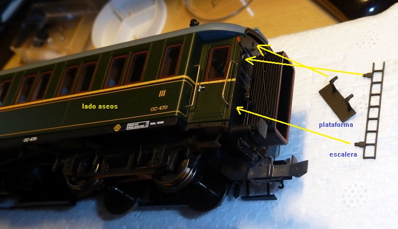

A continuación se retiran la plataforma y la escalera del lado derecho estando los aseos a nuestro lado (en los de III clase):

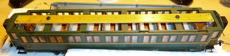

Ahora ya se puede deslizar lateralmente el techo hacia la derecha, con cuidado:
y se puede apreciar la forma de alojamiento de las pestañas del techo:
Ya se puede pasar a la colocación de los viajeros.

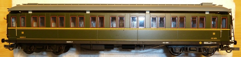

Es conveniente guardar en su caja una nota con estos pasos, porque como cada vehículo 'es de su padre y su madre', de no hacerlo así, puede pasaros como a mi, que no lo recordaba y levanté el techo por un lado, antes de desplazarlo... Ahora a ver cómo me arreglo para reparar las pestañas partidas:

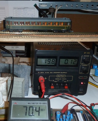

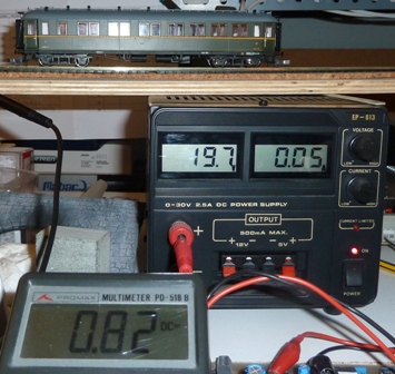

Por mi parte, ya que estoy en ello, voy a cambiarle la iluminación que en DCC consume:
por la mía, que es mucho más reducida:
y para mi gusto, más realista.

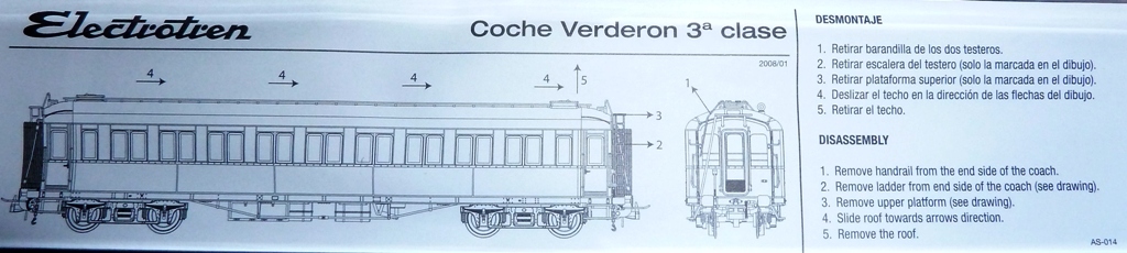

primero: cuando todo falla hay que leerse el manual, proberbio sabio donde los haya. En la caja de los verderones, veo que viene una hoja con la indicación clara¿? de cómo se abren:
segundo: al abrir un segundo tercera (ref. 15005K) veo con sorpresa que, tras varios intentos y antes de forzar para evitar cargarme algo, su distribución interior es contraria al anterior (ref. 15003K), aunque es a éste al parece referirse el gráfico.
Así que ¡ojo! y espero no haberla liado en mi ánimo de ayudar.

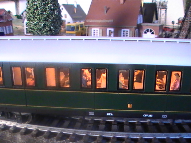

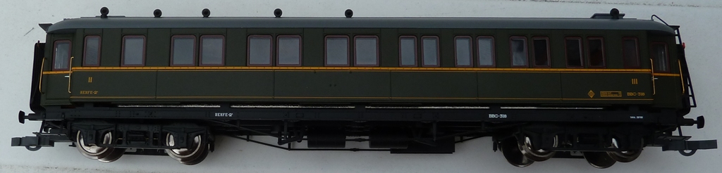

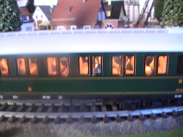

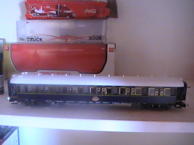

Muy agradecido a todos por vuestra información,ya que el vagón no lleva lo que hay que hacer para abrirlo. Pero lo conseguí.Aunque no son buenas ,mando un par de fotos de lo hecho. He metido16 personajes sentados. Queriendo cumplir con mis recuerdos,no me ha sido posible poner alguno de pie (en el pasillo o en el depto. de salida),ya que siempre había alguien para salir antes,maleta en mano. También mando una foto de un Rivarossi al que quiero hacerle mismo ¿es el mismo sistema? La verdad es que después de meterle mano al verderón,supongo que el Rivarossi será más sencillo.A la espera de vuestros consejos ,os saluda un superviviente de las Navas de Tolosa (1212). Miguel

buenas:
me parece, salvo mejor opinión, que los rivarossi no pueden desprender el techo porque es una sola pieza con la carrocería
hay que separar carrocería de bastidor
he separado con las uñas la carrocería por debajo del coche
tiene varias pestañitas en el bastidor que encajan en la carrocería, a lo largo y en ambos lados, por lo que tras ahuecar hay que meter una cuña de mondadientes, cartulina o similar
una vez ahuecados ambos laterales en toda su longitud se puede tirar para arriba de la carrocería sujetando por otro lado el bastidor
el interior de asientos se queda en el lado bastidor
ojo al volver a montar, tiene postura, por un lado por los aseos, y por otro, porque las pestañitas no están simétricas

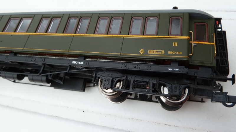

Hola; es similar a muchos coches actuales:
unas presillas en el chasis, sobre las que presiona la carrocería. Tirando con firmeza y delicadeza del chasis hacia abajo y metiendo la uña o una tarjeta fina entre ellos a medida que empieza a separarse, sale (incluso yo mismo no lo he roto). Suerte. No creo que necesite más explicaciones, pero si hace falta, dilo. Detalle:
