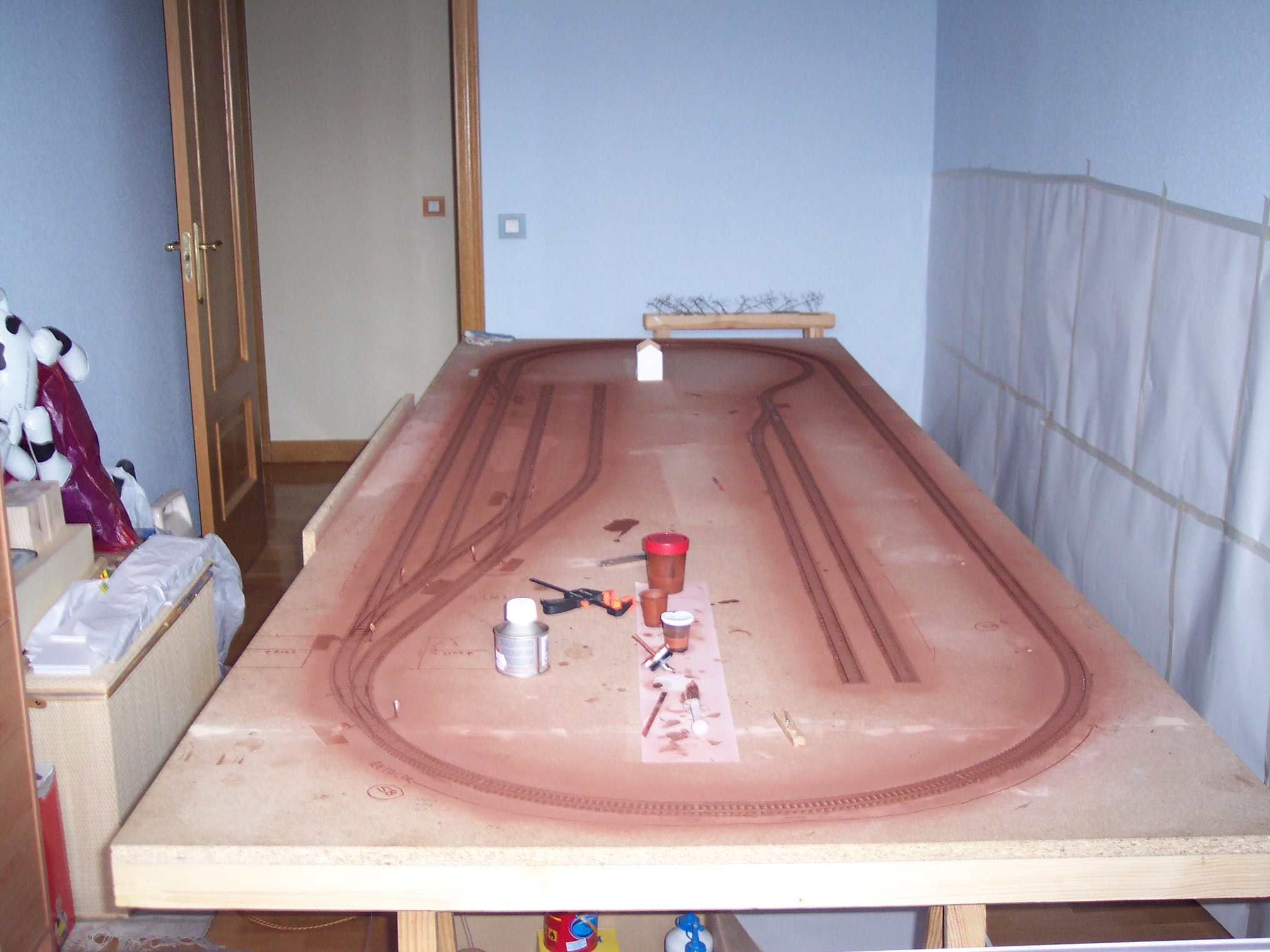

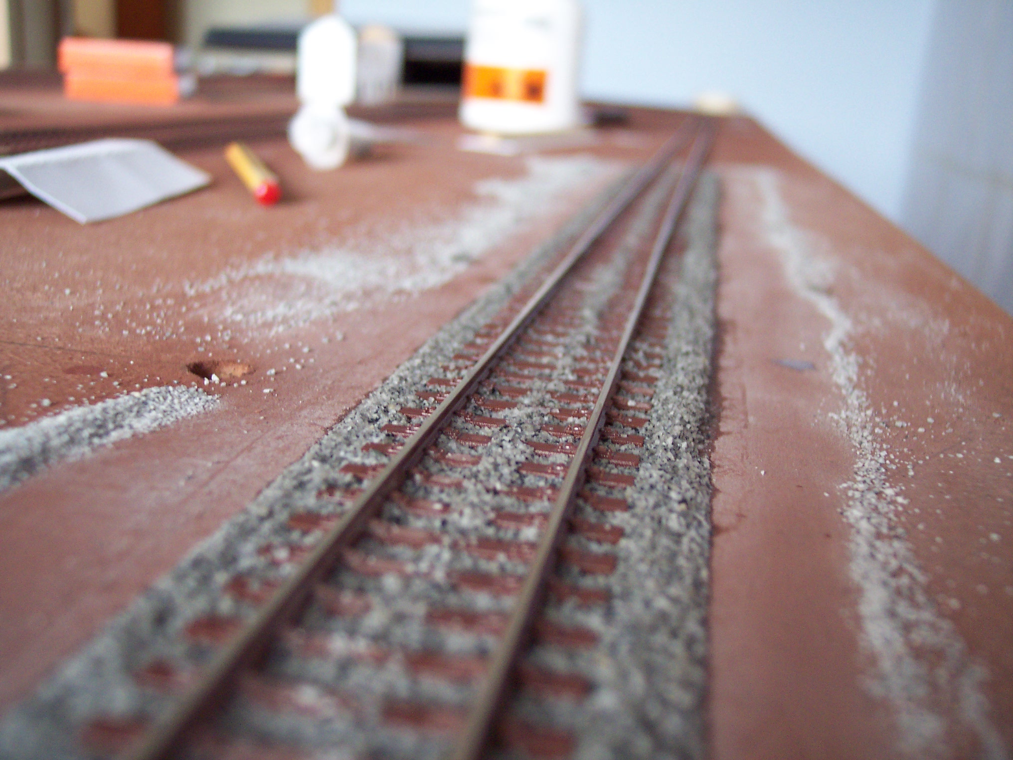

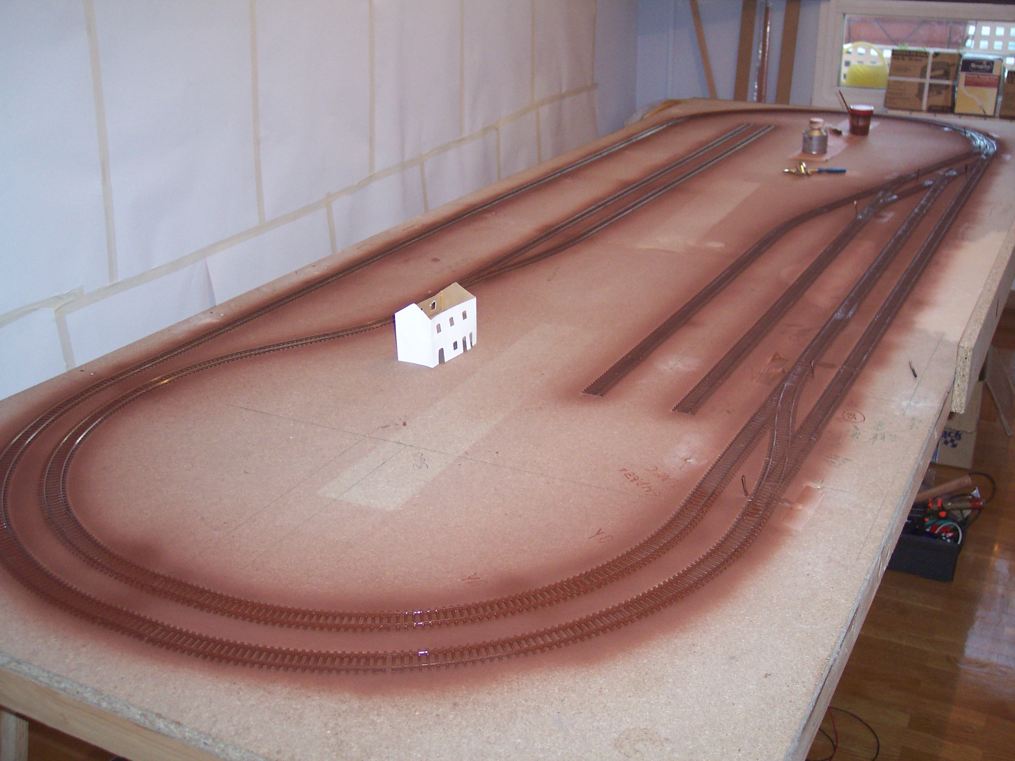

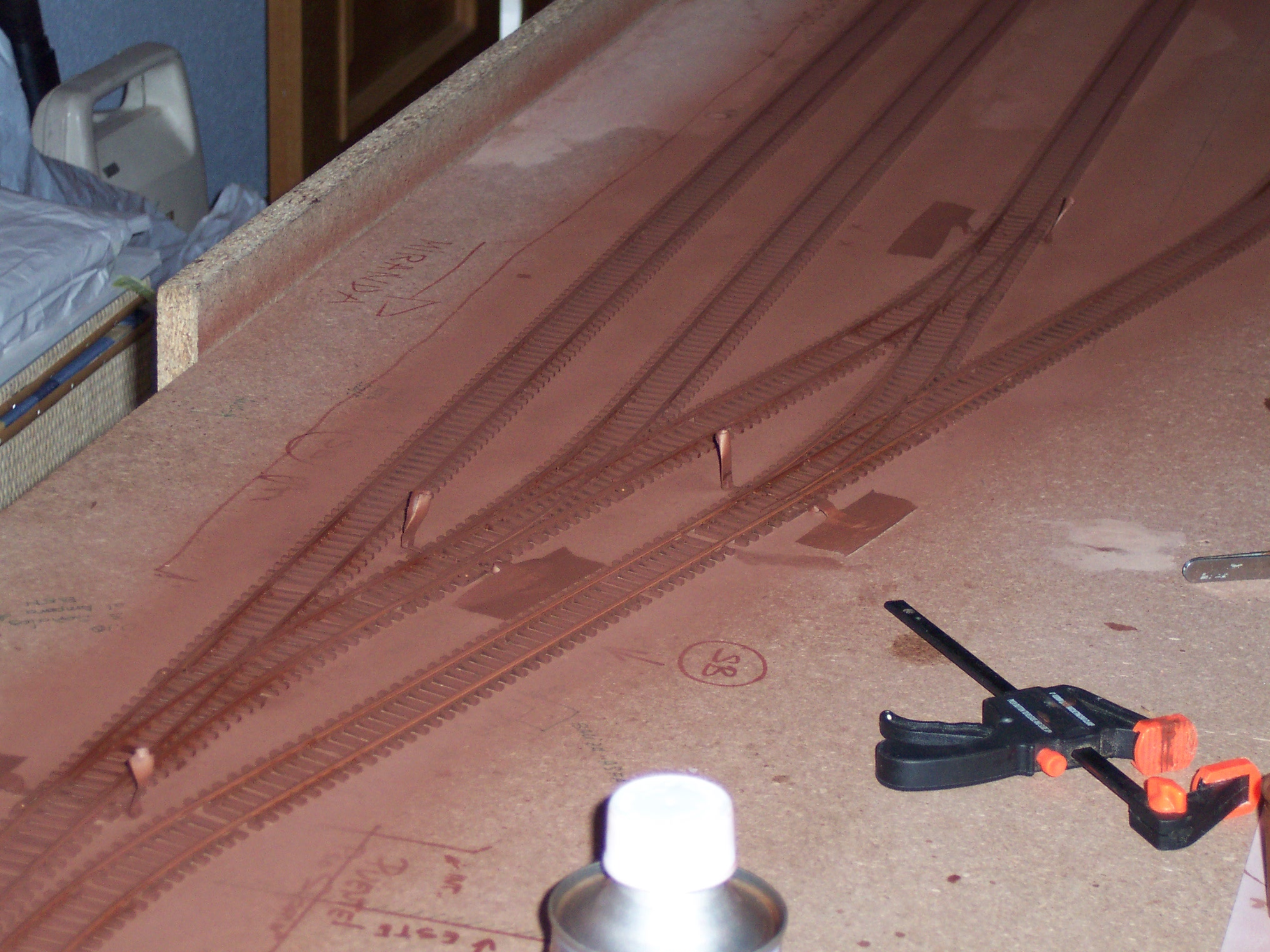

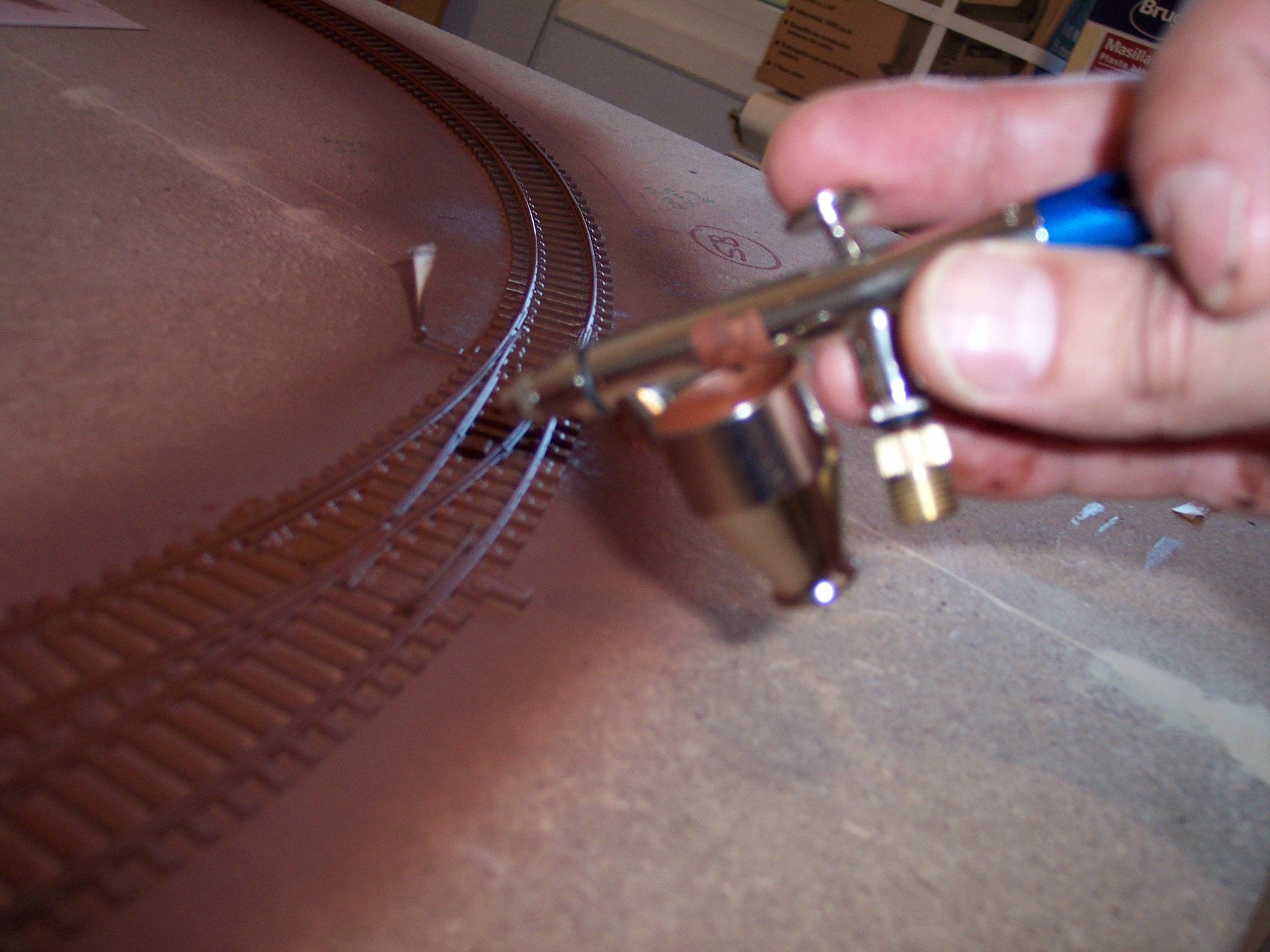

Hola Muchachos:
Después de unos cuantos días de mucho trabajo :evil: :evil: Aunque con los tiempos que corren, mejor que sea así :D :D , ya vuelvo a estar por estos lares. Os subo más fotos, de los avances de la maqueta. Ahora estamos en la fase de decoración de la vía.
Salu2 ;) ;) ;)

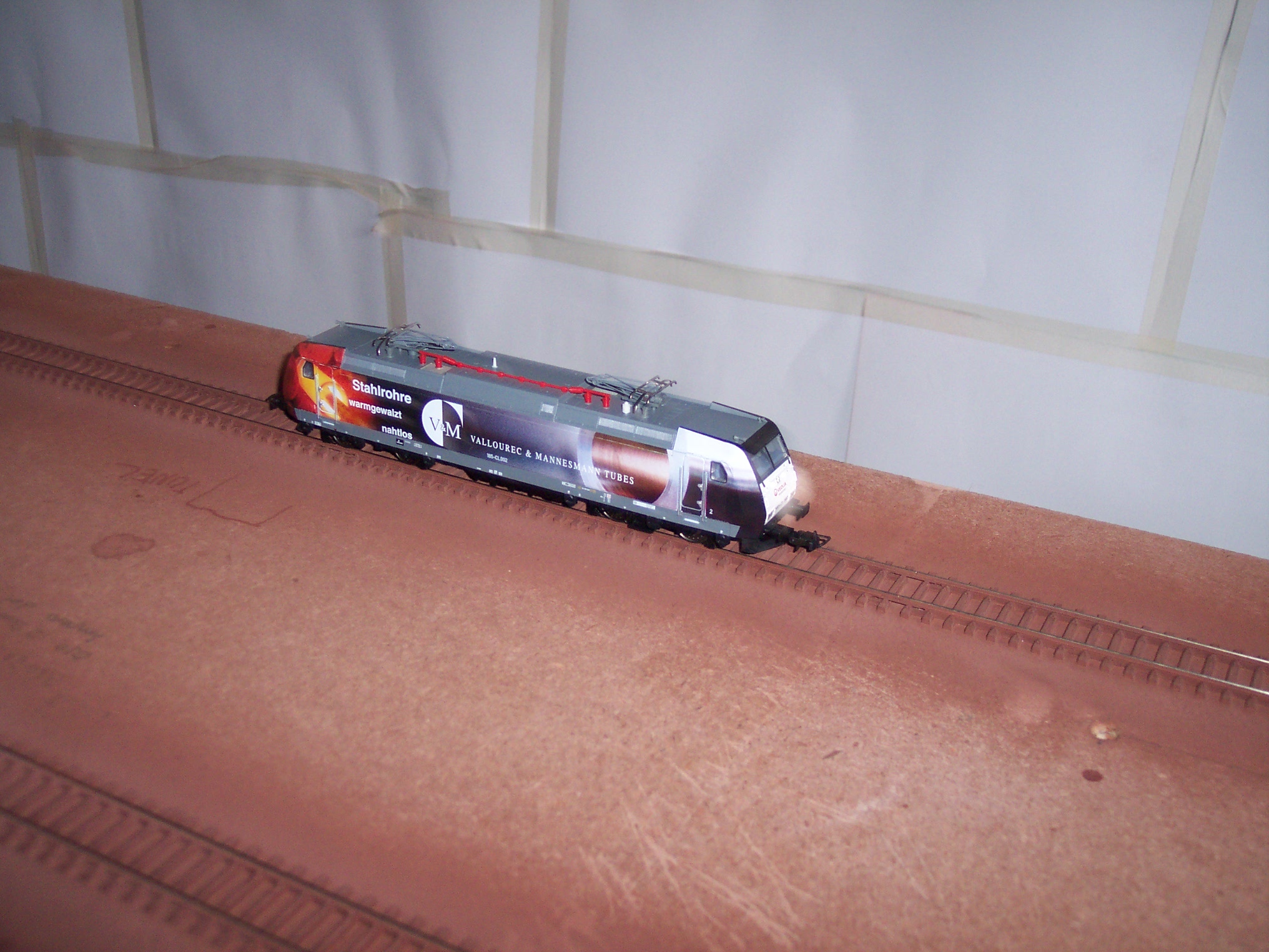

2. Vista general del patinado (Lado Sur)

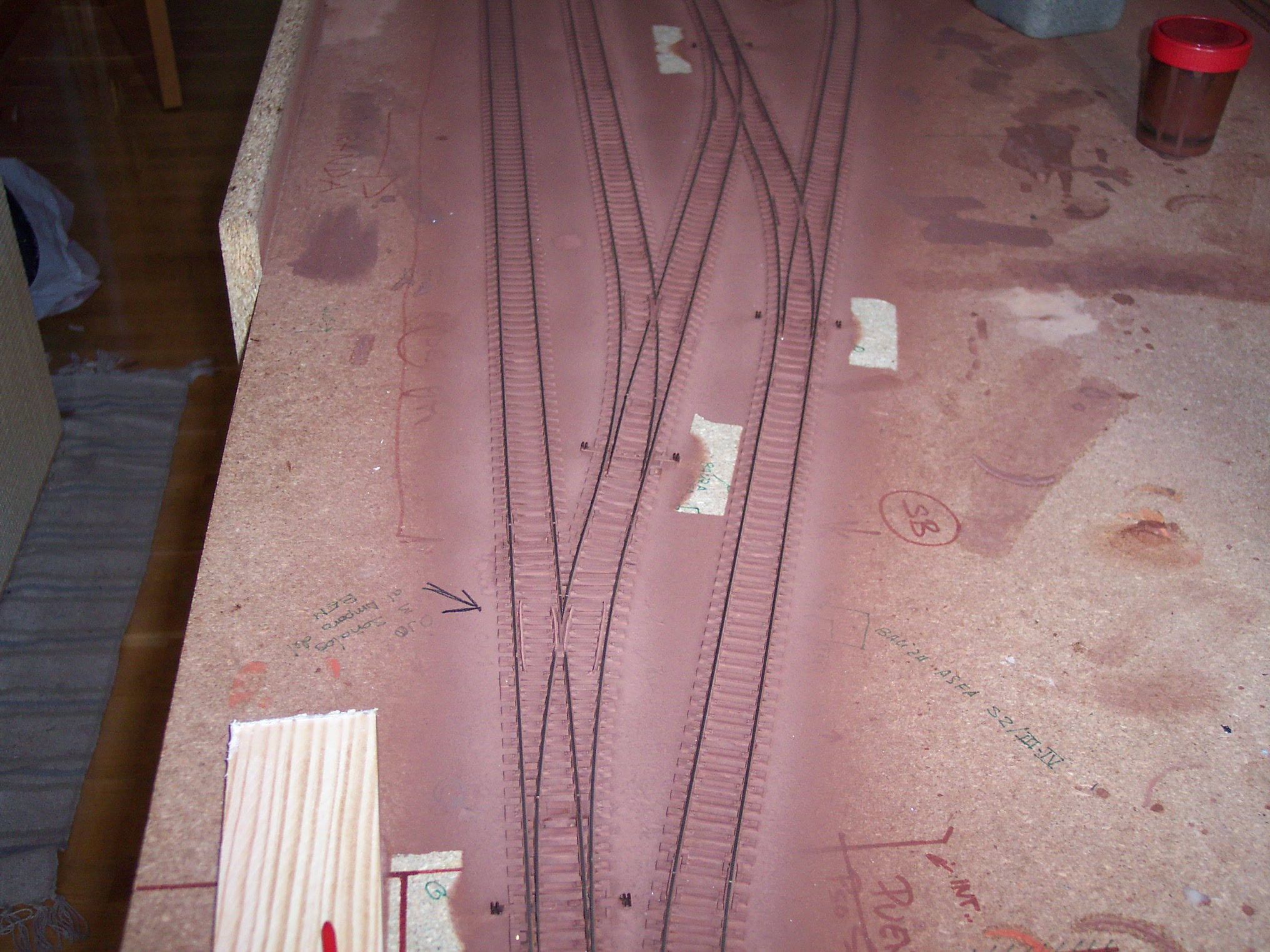

3. Vista general del patinado (Lado Norte)

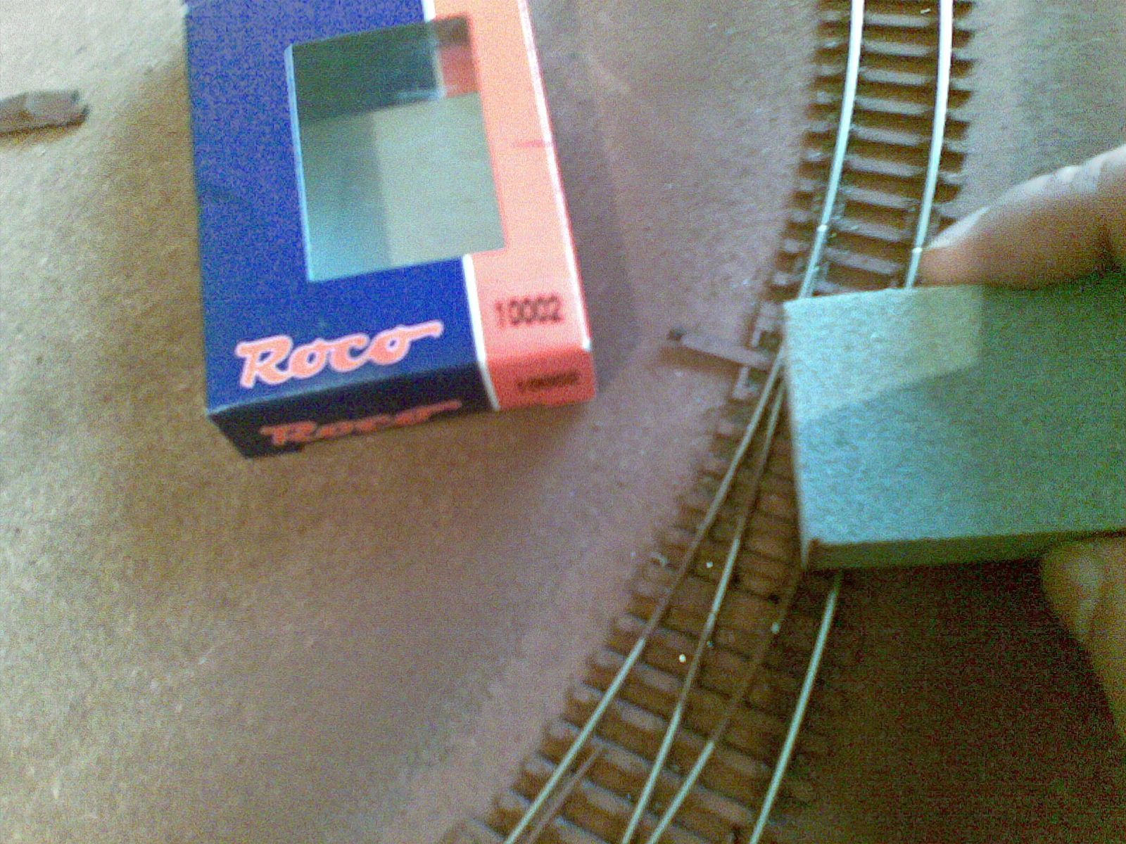

4. In Action

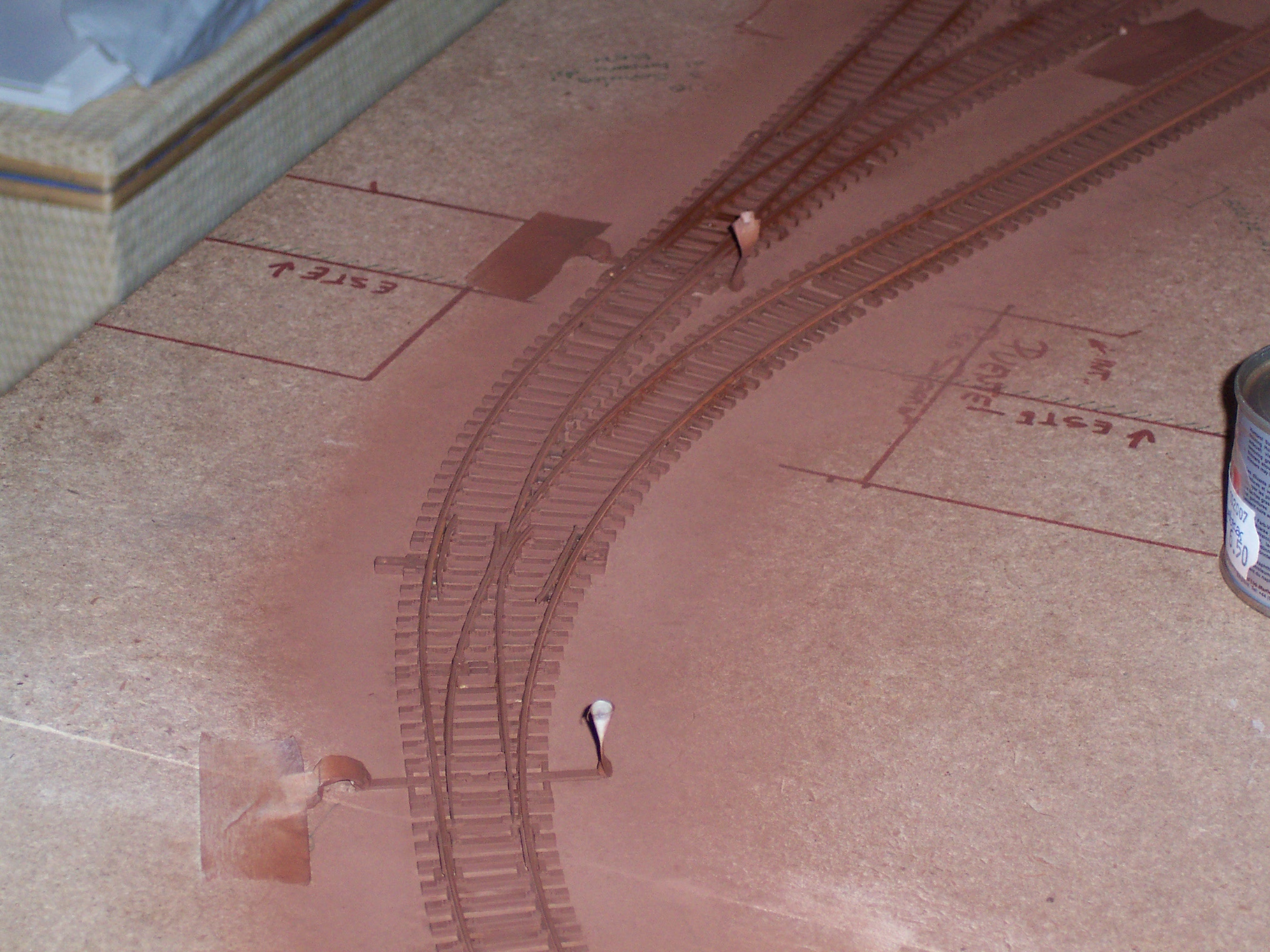

5. Patinado desvíos 1

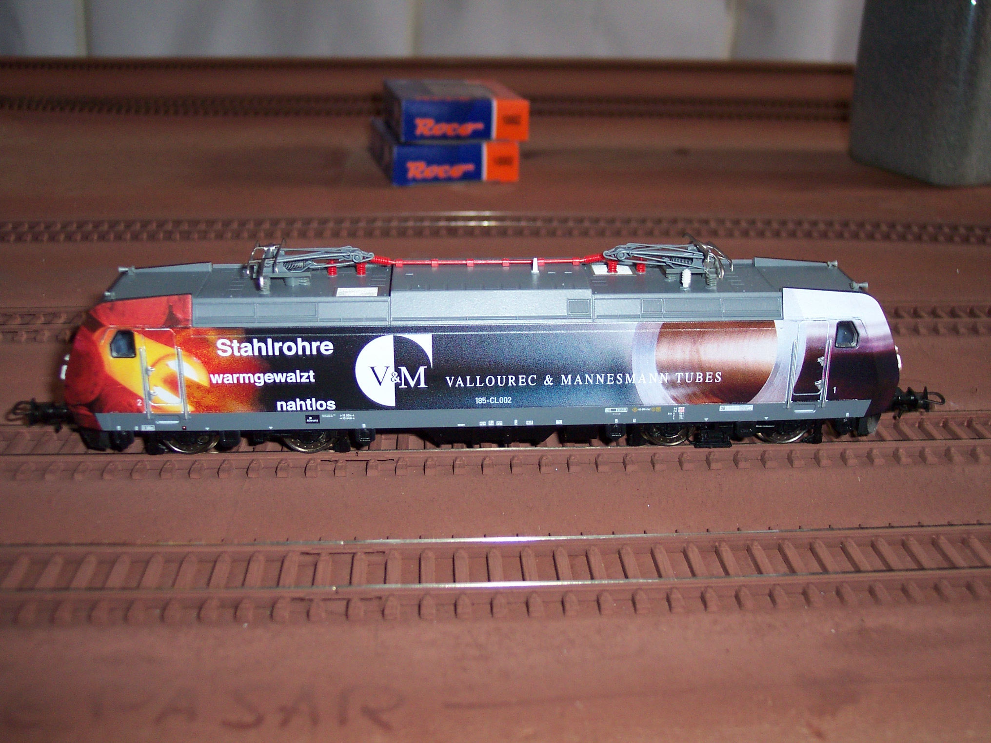

6. Patinado desvíos 2

Veo que utilizas via rocoline. Yo pinte los desvios y fastidie la conductividad electrica de los espadines al meterse la pintura donde estos pivotan. Comprueba que no hayas perdido la conexión electrica.
En mi caso por mucho que intente arreglarlo no pude, asi que al final soldé un hilo de cobre, dejando holgura para que se moviese el espadin.,
Nota 07 Oct 2008 18:13
Mensajes: 368
Ubicación: Logroño - La Rioja
Registrado: 28 Ago 2008 13:41
Muchas gracias Gon por el detalle.
Si yo tuve el mismo problema, que solucioné metiéndole unos cablecillos a los espadines de contacto y problema resuelto. Hasta una "Me-Mé" pasa.
Salu2 ;)

que medidas tiene y el tablero grosor le vas a da altura o solo lo que se ve saludos
Nota 07 Oct 2008 20:04
Mensajes: 885
Registrado: 15 Jul 2008 15:15
Bonito color le as metido a las vias, pero creo que deberias haberle hechaod el balasto antes, pero bueno ahoa si lo pones le das otra pasadita y listo, esperamos mas fotitoss...
Nota 07 Oct 2008 20:14
Mensajes: 368
La maqueta mide 3 x 1,50 x 1 cm de espesor, contrachapado con listones de 5 x 5 x 1,50 cm y costillares transvesales de 1 x 5 x 1,50 cm. Tendrá una estación soterrada, visible por videocámara y luego un segundo nivel, para cruces y alcances ya que soy un nostálgico de la vía única, amparada por un CTC. Esta es la primera fase del patinado. Luego cuando coloque el balasto, le daré el repasillo final. Pero antes me queda resaltar las traviesas, con una patina a pincel seco. Yo suelo emplear el Betún de Judea, mezclado con unas gotitas de crema mate, ya que así consigo el color típico del alquitranado de las mismas. Por si es de vuestro interés, la mezcla de óxido y el alquitranado de las traviesas (Kionización) es la siguiente, medida con jeriguilla en la siguiente proporción con colores Humbrol, diluídos adecuadamente para trabajar con el aerógrafo:
PARA EL CARRIL
5 ml Humbrol Nº 100 (Red Brown Matt)
3 ml Humbrol Nº 33 (Black Matt)
2 ml Humbrol Nº 82 (Orange Lining Matt)
PARA LA TRAVIESA
5 ml Betún de Judea (De venta en tiendas de manualidades)
1 ml Humbrol Nº 103 (Cream Matt)
Salu2 a Tod@s ;) ;) ;)

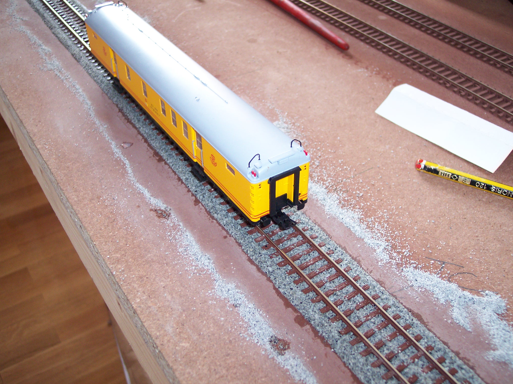

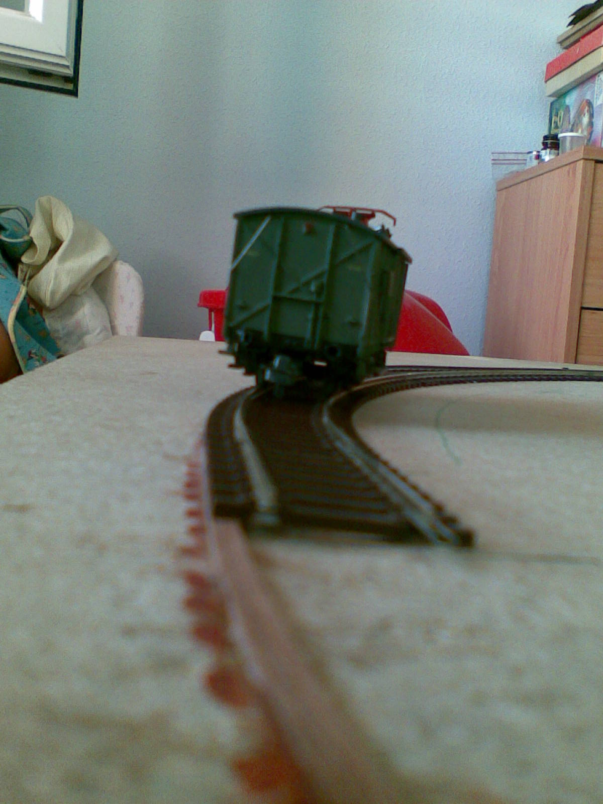

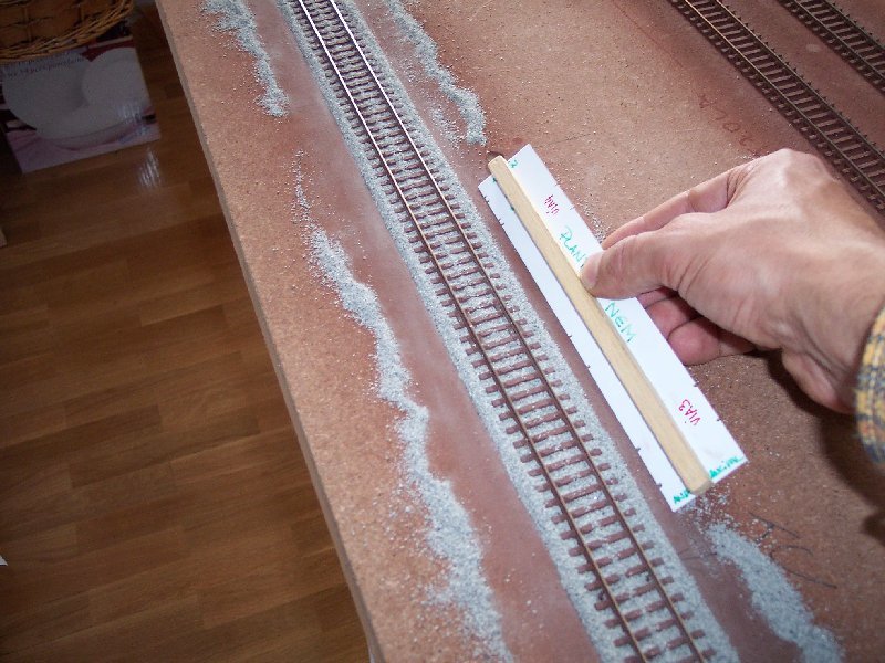

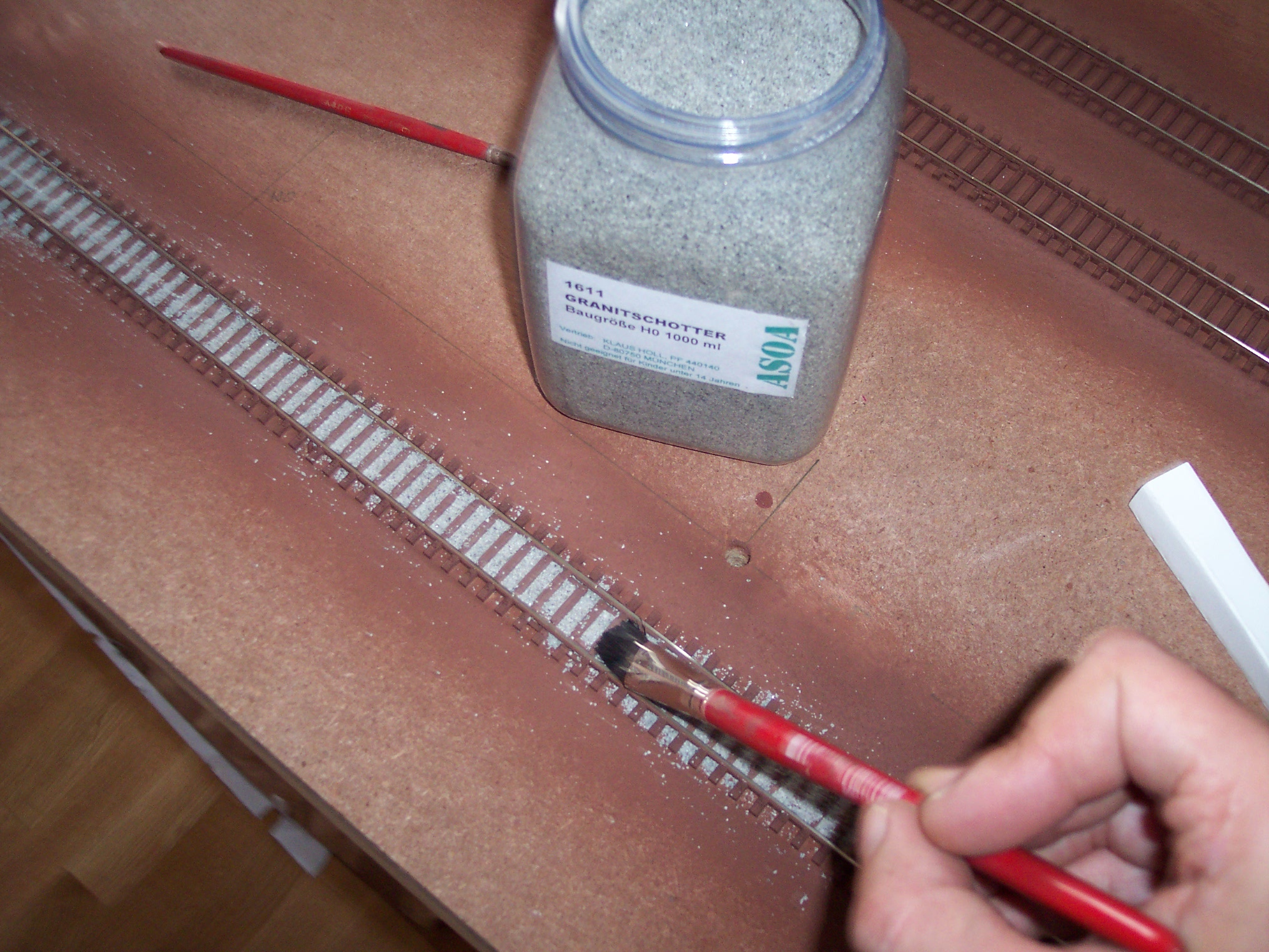

Pues vamos con más pasitos.
Salu2 ;)

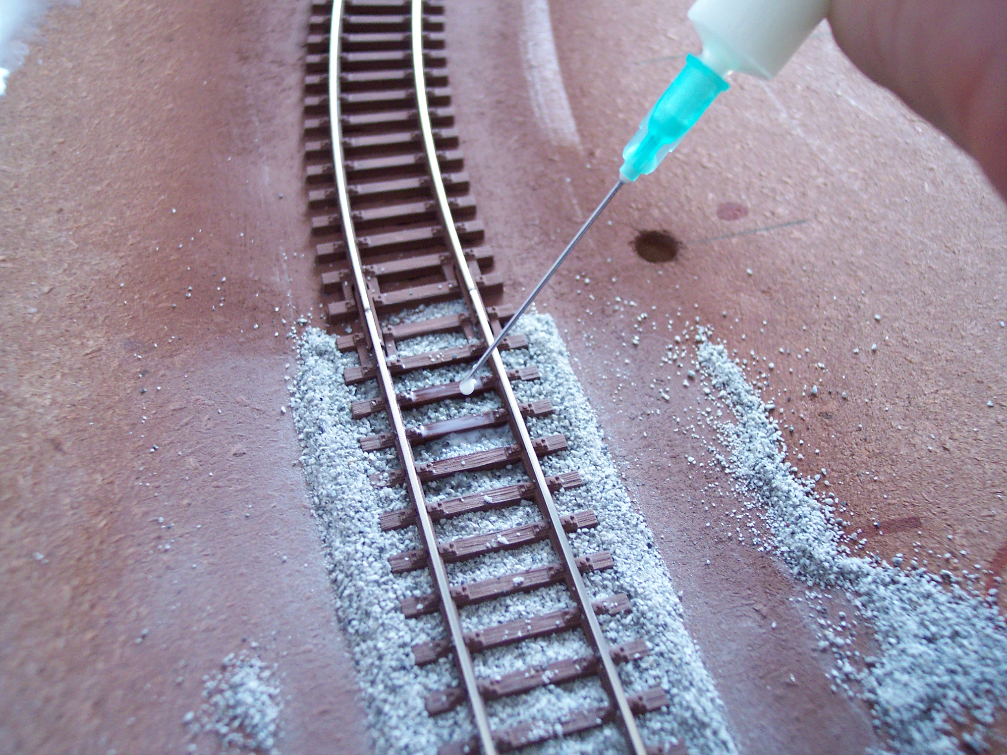

7. Limpieza de la vía (I)
8. Limpieza de la vía (II)
9. Pruebas de contacto (I)
10. Pruebas de contacto (II)
11. Pruebas de contacto (III)
12. Balastando
13. Alineado
14. Prueba con vagón
15. Encolado
16. Esto marcha

Me gusta como te està quedando esa via, tomarè nota para futura aplicaciòn propia. Quizàs yo le hubiera puesto una base de corcho para el ruido y con chaflàn pero sigue asì. ;)
El Tren de tu vida
Mensajes: 2756
Registrado: 15 Jul 2008 12:32
Eso va pillando forma!! ;).
Mensajes: 13048
Magníficas imagenes y estupendo trabajo, si señor, esto parece que marcha, ¿ya tienes decidido cual sera la estacion?, tiene toda la pinta de ser la de madera de los fasciculos no? Esa te recomiendo que compres plastico ladrillo y la forres, que con el papel queda muy mal, te lo digo por experiencia
Mensajes: 424
Ubicación: A Coruña
Registrado: 12 Oct 2008 02:10
Enhorabuena Bely, te está quedando un acabado estupendo. Tomo nota para mi futura obra. Suscribo la opinión de mozo275 en lo que a la base de corcho para el ruido se refiere, es muy útil.
Mensajes: 368
Desde luego, que la solución de corcho es excelente, pero las pruebas que realicé con el balasto de Asoa, son acojonantes e insonorizan un montón. Lo único el talud de la vía, pero para el tramo que quiero reproducir (Pto. de Orduña Época III y IV) la vía estaba casi hundida, dado al deterioro de la misma. La estación en cuestión Chema es la de Les Franqueses des Abadeses, que distribuye Maquetas Vila que es similar a la de Pobes y maquillada a tal efecto.
Salu2
