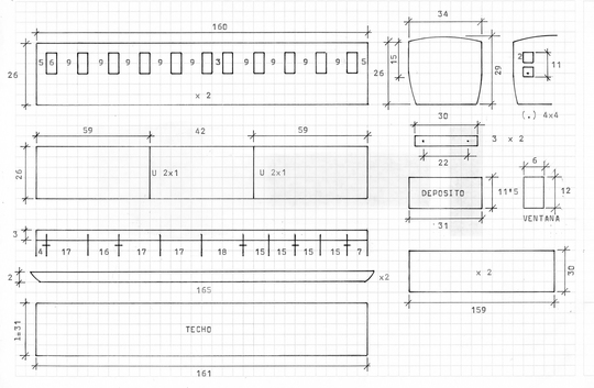

Plano con medidas reales en HO pero dibujado fuera de escala, unicamente a efectos comprensivos del texto

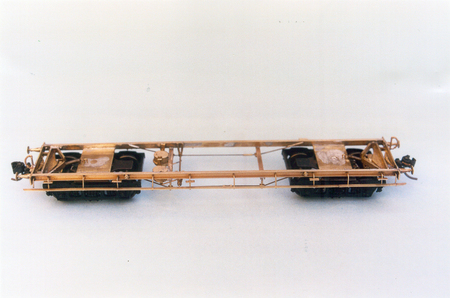

La confección del chasis no reune ninguna dificultad. Básicamente está formado por dos largueros en U de 3×1 mm soldados a sendas traviesas del mismo ancho las cuales soportan los topes y demás
elementos de tracción (en mi caso son de fundición y obra de un amigo). Se pueden sustituir facilmente por una pletina del mismo ancho y longitud sobre la que soldaremos el resto de piezas. La
única cuestión en esta fase es la de mantener la escuadra entre las
diferentes partes del mismo. La colocación de los travesaños en U de 2×1 vendrán en conferir rigidez al conjunto. En la parte inferior de estos travesaños y en su extremo soldaremos las piezas que sujetan al cable tensor. Para la imitación del tensor recurriremos a un trozito de tubo de laton de 1 mm diámetro y 3 mm de longitud el cual limaremos según se muestra en la figura. Una vez confeccionado lo pasaremos a través del cable de 0′5 mm, daremos forma y procederemos a colocarlo en los soportes pertinentes. Los extremos de dicho cable se soldarán por la parte interior del chasis por asi estar dispuesto en la realidad.
Esta imagen nos muestra el chasis de latón con su estribo corrido, los peldaños de acceso, el sistema de choque y tracción, así como los soportes de los bogies.
Dado que en mi caso utilicé unos bogies de recuperación de Electrotren antiguos tuve que confeccionar unas placas de latón de 1mm de grosor sobre las cuales soldar el pivote que sujeta a estos carretones. Aqui cada uno resolverá según los elementos de que disponga.
La colocación del resto de piezas ornamentales:cilindros; soportes timoneria freno; dínamo, etc… no conlleva ninguna dificultad. Ver foto del conjunto.

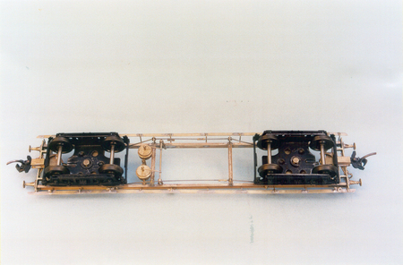

Vista de los bajos del chasis, se observan los calderines del freno los separadores del chasis y los tirantes del bastidor

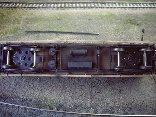

Vista de los bajos terminados y pintados. Podemos ver la caja de baterias, el depósito de vacío y la dínamo de producción eléctrica.

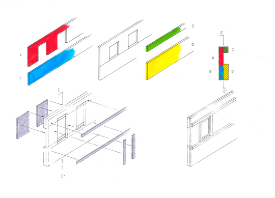

La técnica empleada es la llamada del “sandwich” que, básicamente consiste en: Contruir las paredes del modelo por una serie sucesiva de láminas de plástico las cuales según su grosor, tamaño, posición etc… terminarán dándonos el resultado apetecido. dibujo Una de las grandes ventajas del empleo de ella, es que, la apertura de ventanas se simplifica sobremanera a la vez que conseguimos alineamientos de ventanas, puertas y demás de una forma perfecta.
Respecto a este tema una pequeña reflexión, para la apertura de cualquier tipo de orificio no utilizar la sierra de marquetería, salvo que no se pueda realizar de otro modo. Resulta más interesante y se consigue un resultado perfecto, si, una vez dibujado el hueco con un cutter Olfa 450 remarcamos el contorno, para a continuación trazar dos diagonales con dicho cuter hasta llegar al corte. Una vez llegados aqui no queda sinó doblar los triángulos resultantes hacia el interior y veremos como se quiebran de forma perfecta obteniendo el hueco. Unicamente un pequeño toque de lima, si es necesario, y habremos terminado.
Igualmente si el lateral del coche es de los que presenta friso, la parte inferior será toda ella corrida, y sobre la parte superior se dibujaran las ventanas o huecos procediendo a su vaciado según lo antes expuesto. Esta pieza se pegará sobre la otra quedando perfectamente disimulada la raya de unión por un tapajuntas.
Este dibujo explica por medio de colores de izquierda a derecha todo el proceso de construcción por medio de la técnica del “sandwich”.

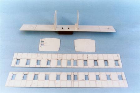

La confección de los testeros no tiene inconeviente alguno, nos imitaremos a dibujarlos sobre el plástico correspondiente procediendo a su recorte por medio de sierra u otro elemento similar.
Para el piso del coche se ha utilizado un trozo de evergrenn liso de 2 mmm de grosor con las medidas que se indican -si alguien quiere se puede sustituir por otro tipo como uno que imite el machambrado de la madera, pero del mismo grueso- sobre el cual pegaremos en primer lugar ambos testeros procurando que nos queden perfectamente a escuadra. Resulta de interés que se mate ligeramente por medio de lima, o mejor, de taco con lija, el borde del piso para aumentar de esta forma la superficie de contacto del lateral con dicha pieza. Pues al estar esta ligeramente inclinada sino hacemos esto, la superficie de contacto es muy poca.
Despiece del coche ya efectuado en Plasticard. Podemos ver los dos laterales, los testeros, el piso del coche y los separadores de la caja.

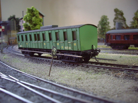

Vista en 3/4 desde uno de los testeros del coche ya terminado y pintado. Se puede observar el ligero curvado de la parte inferior de la caja, tan característico de estos coches
Finalmente yo he dotado al modelo de unos separadores a los que he pegado unos ángulos de plasticart a modo de asientos para dotar al coche de unos cuantos viajeros.

Pintura y acabados finales. La caja se ha pintado de color verde ligeramente deslucido. El chasis de color negro satinado y el techo de un gris sucio. La rotulación proviene de restos de calcas
debidamente modificadas, aqui, para los expertos de la informática se abre todo un mundo de posibilidades.
