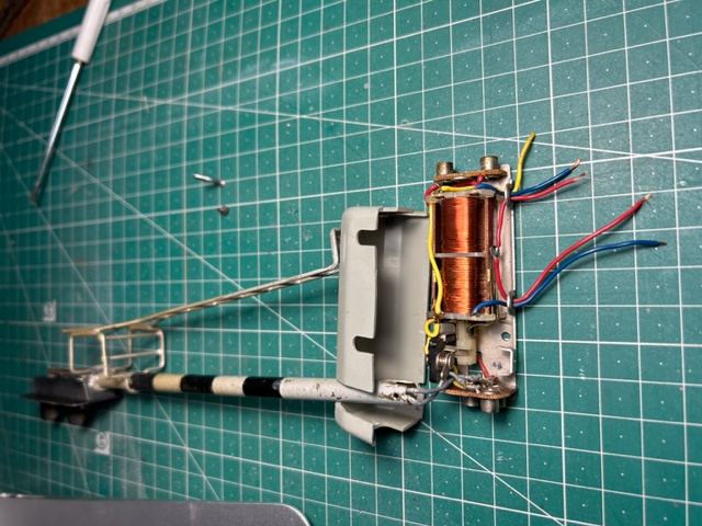

Hola, creeis que sería posible conectar este antiguo semáforo no para que funcione como tal conectado a una vía; sino en una peana a modo decorativo, con su transformador y un interruptor con el que ponerlo en verde o en rojo. Esto es fácil? es que veo 3 agujeros por delante, 2 agujeros por detrás, 2 cables rojos, 2 azules y el amarillo y no sé; lo veo que no se por dónde meterle mano.

Como poder, se puede, lo que ocurre es que las bombillas (no son leds) de esa señal están controladas junto con las bobinas que ves abajo y a través del cable amarillo y los dos azules (olvídate de los rojos), y esas bobinas funcionan con un impulso de tensión, no con tensión continua aplicada a ellas.
Tendrías que quitar la conexión que va desde las dos bombillas (abajo) a la salida de las bobinas (que también controlan la corriente analógica para cortar tensión en un tramo de circuito analógico) y alimentarlas como dices con el interruptor o relé o decoder que dices.
Otra alternativa, si usas digital es controlar ese semáforo con un decoder de accesorios.
Lo primero implica un podo de manejo eléctrico si se sabe cómo están conectadas, lo segundo es fácil.

Bueno, muchas gracias a los dos, será complicado aprovecharlo en estado original, entonces. Mantendré el aspecto estético exterior, digamos, cambiaré las bombillas por led y lo cablearé para dejarlo en modo de exposición y al menos pues yo que sé, alimentarlo con el viejo cargador de un móvil y ponérmelo en el escritorio o algo así. A ver qué sale.

[quote="Baloobcn"]Hola, creeis que sería posible conectar este antiguo semáforo no para que funcione como tal conectado a una vía; sino en una peana a modo decorativo, con su transformador y un interruptor con el que ponerlo en verde o en rojo. Esto es fácil? es que veo 3 agujeros por delante, 2 agujeros por detrás, 2 cables rojos, 2 azules y el amarillo y no sé; lo veo que no se por dónde meterle mano./quote]
En la p. 1 del capítulo 5 del pdf (su p. 26) reseñado por OrBahn están definidas las funciones de cada cable y hembrilla de ese tipo de semáforos.
No lo tengo ahora a la vista, pero si no recuerdo mal dispone de una palanquita que permite cambiar su estado manualmente sin necesidad de accionar eléctricamente la bobina.

Lo que dice PacoM es cierto y no lo recordaba, es más, viendo la foto que pones en el primer post puede verse esa palanquita al lado del sitio por donde sale el poste.
La solución entonces es alimentar las bombillas con el amarillo sólo y la masa de la señal, que es también el conector (creo) central externo que está en el lado izquierdo de la foto o la misma base de la señal. Para eso necesitarás unos 15V que pueden ser perfectamente de alterna. Si los cambias por leds (el cableado puede ser más complicado para incluir las resistencias protectoras), nos vamos a 5V de continua.
La masa será común para las dos bombillas y el amarillo pasará a una u otra dependiendo de la posición de la palanquita.
También puedes accionarlo como dices con un pulsador (nunca un interruptor) de dos posiciones que conectas masa a un común y cada posición va a cada uno de los azules, y el amarillo por otro lado y usas entre 15 y 19V alterna entre masa y el amarillo. Al final es la conexión que puedes ver en el manual que han puesto un poco antes.

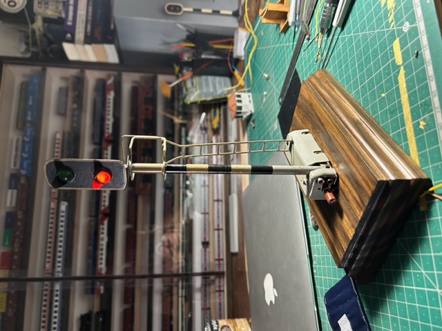

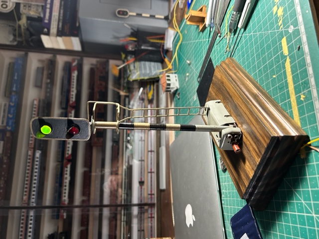

Muy bien, pues muchas gracias a todos; lo he terminado de desmontar, he cambiado las bombillas por leds y lo he conectado en modo exposición. Le he puesto resistencias para conectarlo entre 10 y 16V; aunque si se conecta con un viejo cargador de móvil de 5v al final también sirve y lo puedes poner pa acá y pa allá.
Al final he mantenido su palanca original, el interruptor que incorpora el propio semáforo para cambiar de un aspecto a otro.
Gracias a todos por las ideas y el interés.

Enhorabuena, te ha quedado genial.
Una ocurrencia: para darle autonomía, se podría conectar a una pila de 9v y se prescindiría de trafo y enchufes. ;)
Nota 30 Sep 2023 20:39
fje
Mensajes: 1247
Registrado: 10 Feb 2011 09:37
Pues te ha quedado fenomenal, al menos puedes disfrutarlo viéndolo cambiar y lo de la pila de 9V que dice Kowalsky también es una buena idea, incluso igual la puedes "esconder" en la parte inferior e esa madera que no sé si es maciza o está hueca.

Bueno, al final opté por ponerle un cable USB aprovechado de un antiguo cargador; así puede estar de sobremesa en el escritorio, en casa o en el trabajo, ya que siempre hay un ordenador a mano para enchufarlo; y si no al enchufe, con el cargador del teléfono, que como ahora todos traen el cable diferenciado del cargador en si...
El tema de la pila lo valoré, pero bueno, al final me he decantado por esta otra opción.
