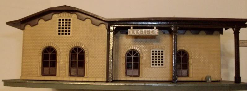

La estación antes de empezar estaba así

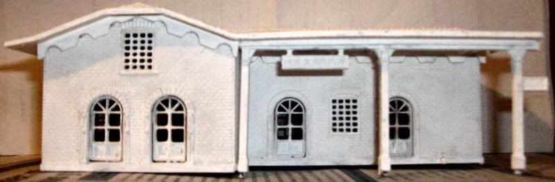

Luego de 2 capas de pintura blanca, el estado es este
La pregunta que sigue es: por donde debería proseguir? Techos? Paredes? Aleros? Ventanas?

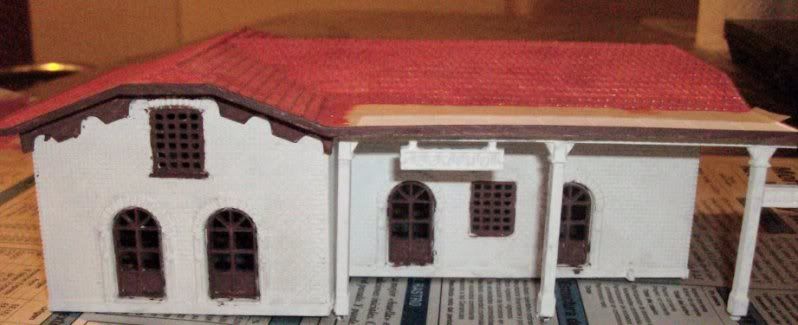

Mensajes: 815
Registrado: 26 Oct 2009 14:53

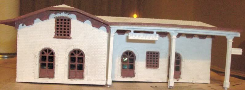

Bueno, empece con las puertas, ventanas y aleros
Qué opináis? Valio la pena? O tapamos todo de blanco nuevamente?
A proposito? Como limpiais un pincel?
Mensajes: 372
Ubicación: Badajoz
Registrado: 16 Ago 2009 21:29
Sigue pintando. No tapes de blanco.
Los pinceles, como pintarás con acrílicos, supongo, se limpian sólo con agua.
