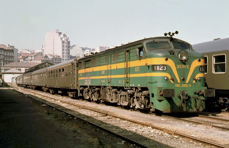

Revisando el tema de los coches 5000 de primera que sobrevivieron al desclasado BB1 (o a la conversión a AAr) y tuvieron matrícula UIC o pre-UIC he encontrado este hilo y, tras el comentario de Jordi me he puesto a buscar la foto que comentaba.
Pues creo que era esta foto que subió el compañero pacheco en el hilo de ALCOS FOREVER:
ALCO 1823 en cabeza del "Shangai" esperando su salida en la estación de VIGO. Agosto 1977. Foto: Richard Ricard.
ALCO 1823 en cabeza del Shangai esperando su salida en la estación de VIGO. Agosto 1977..jpg
ALCO 1823 en cabeza del Shangai esperando su salida en la estación de VIGO. Agosto 1977..jpg (118.81 KiB) Visto 307 veces
Parece sorprendente que aun en 1977 siga sin ser modificado, supongo que sería por ser menos pesado que los 8000 para ayudar a la tracción en la parte gallega, o quizas por poca oferta de primera clase... Como comenta Jordi que en el Rias Baixas se llevaba un 8000 mixto AAB por un tema de peso de la composición, quizás fuera este un motivo.
Me queda la duda de si los testeros estaban sin modificar con fuelles o si por el contrario les fueron cambiados por burletes a finales de los 60. Una pena que en la foto no se aprecie con el corte de la 1800.
