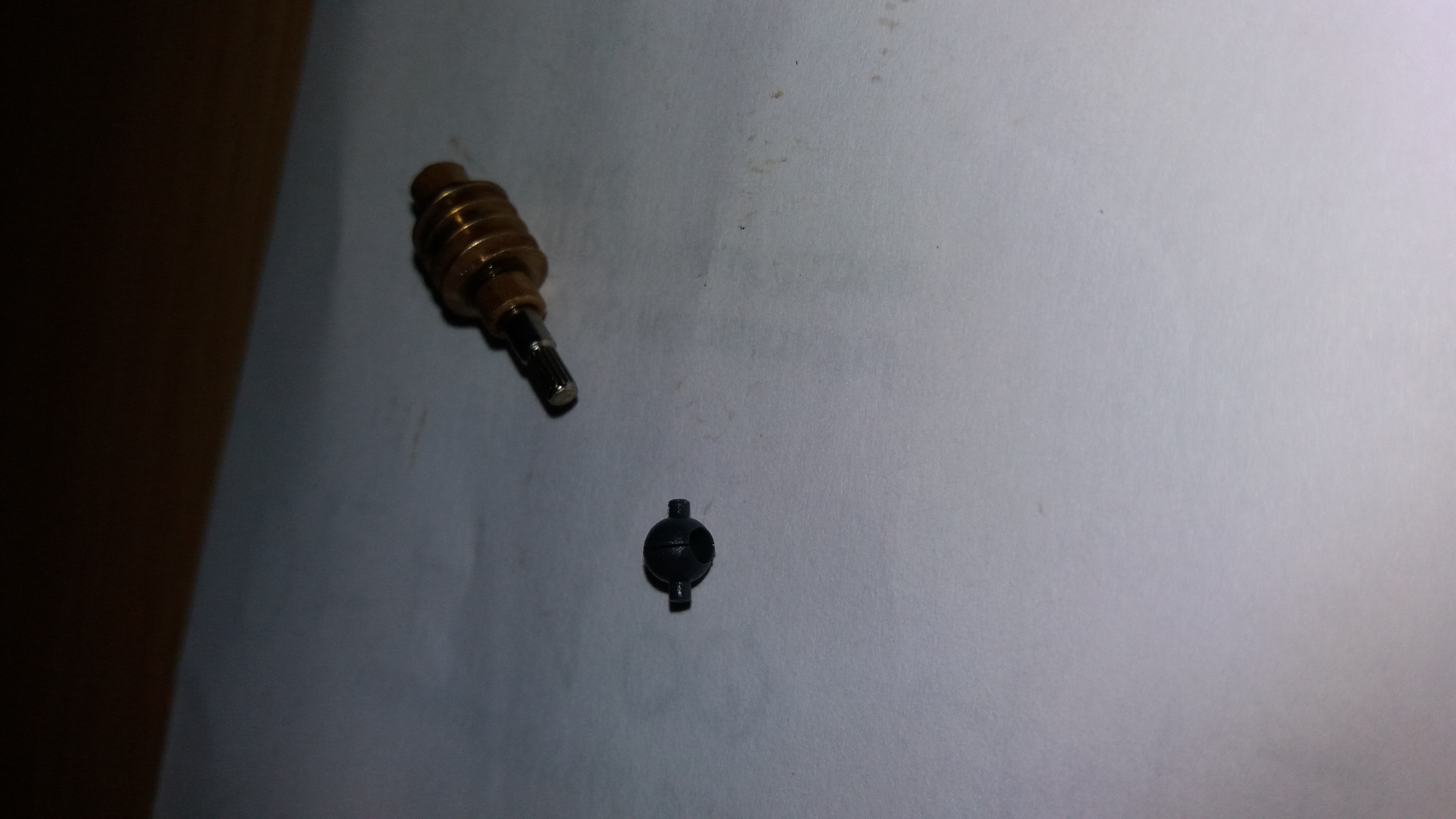

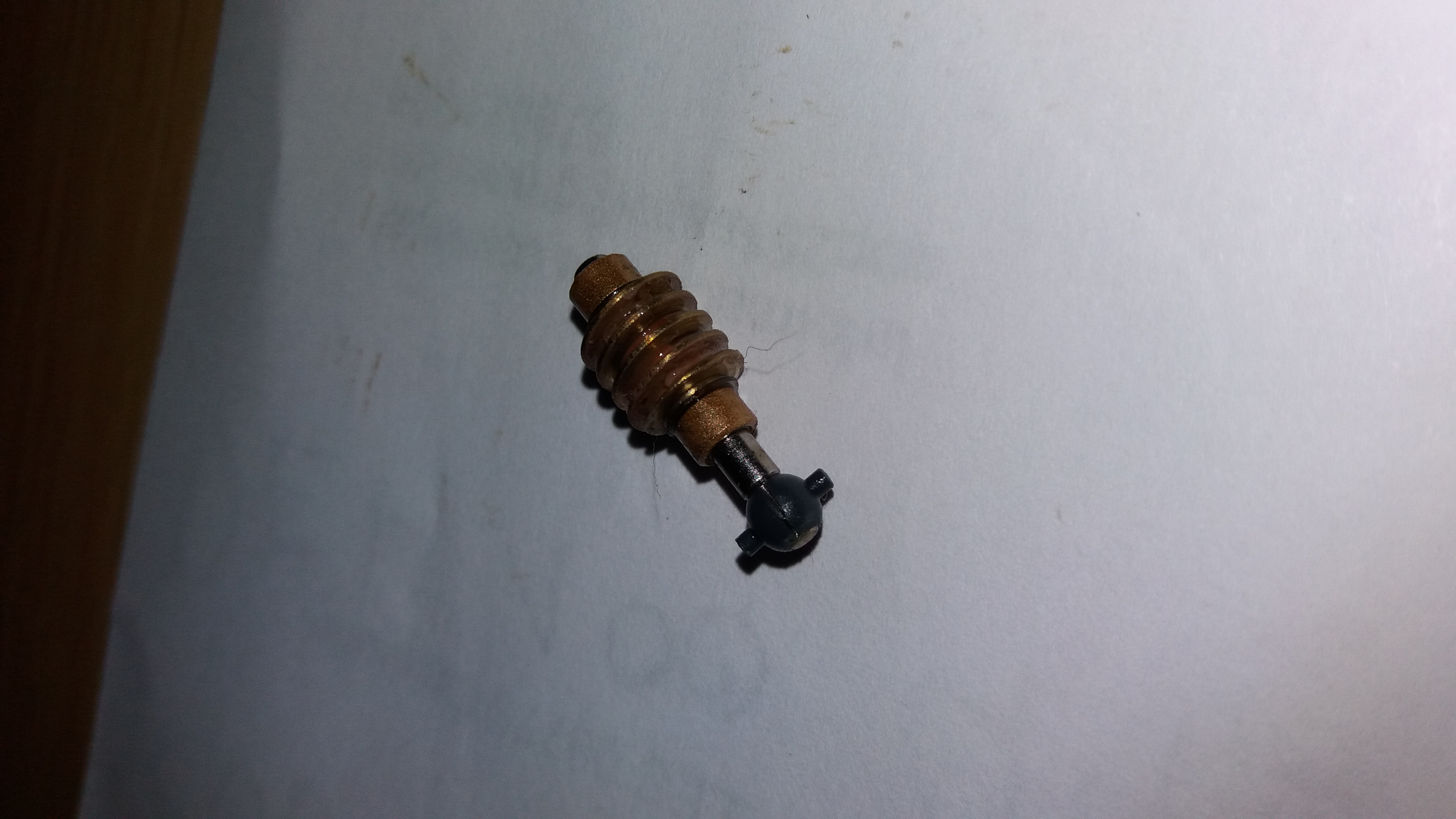

Buenas,tengo una 289 tandem verde con las piezas de plastico rotas y me pregunto si se pueden conseguir de otro material tipo metalico por ejemplo.
Si sabeis de alguien a quien le haya pasado lo mismo y me podeis dar un consejo lo agradeceria mucho.
Pongo foto de la pieza rota (es la de plastico negro)
Puede haber otro problema que sea el causante de la rotura de las 4 piezas a la vez?

a mi me a pasado con la tamden original, te toca pedir piezas nuevas o le puedes pedir a 7700 que si te las puede hacer con la 3 D que tiene

Bien limpio, una gota de cianocrilato y un sargento o pinza haciendo presión para que cierre debería bastar para devolver su función, la rotura puede ser debida a un defecto en la tolerancia del orificio y el eje, demasiada presión y dureza del material de la bola.

Con el tipo de plástico con el que está hecho (igual al de los bogies) de poco sirve el ciano.

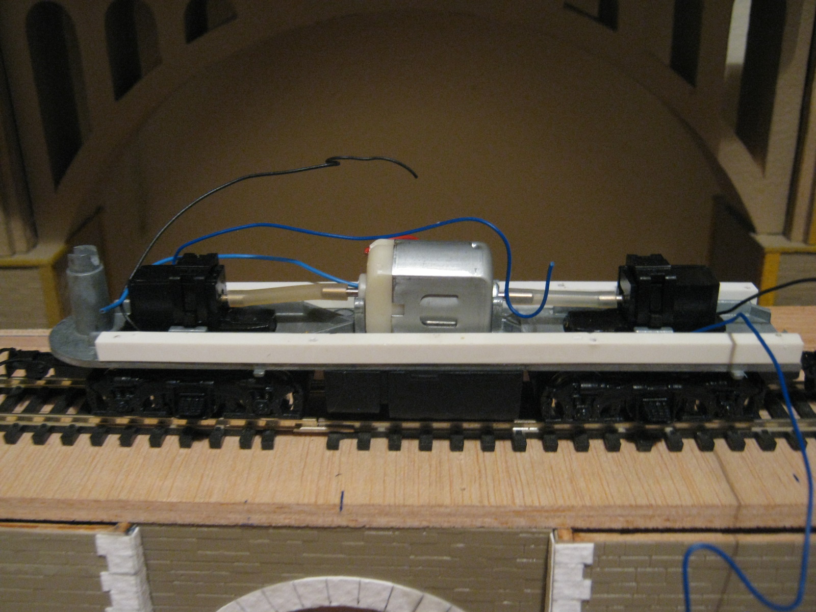

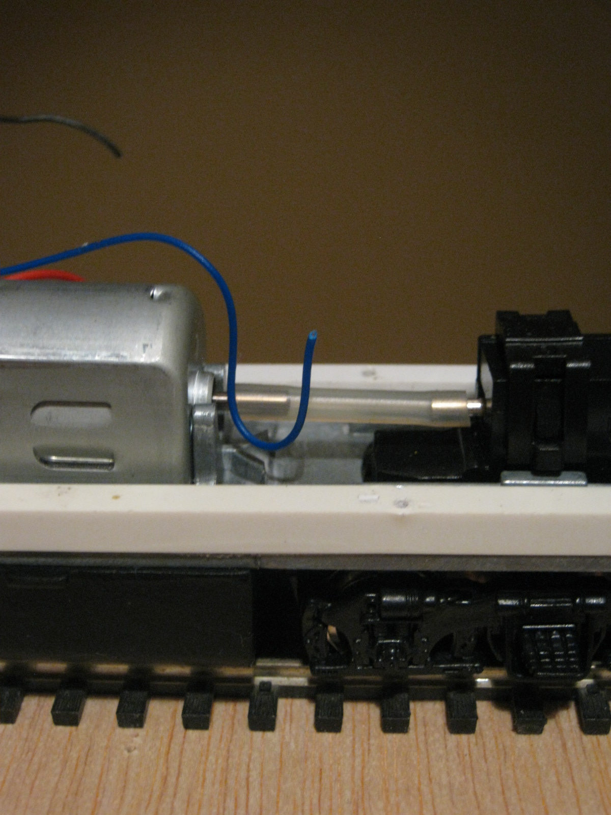

Hola, mira de pedirlos en recambios de E.T. o bien Mabar en su catálogo ( ref BL -11/22 ) tiene los cardans completos...
si no quieres liarte una solución muy fácil y que a mi me funciona es sustituir la transmisión a cardan por 2 tubos de silicona transparente
( el diametro interior mas pequeño ) un extremo del tubo va insertado en el eje del motor ( normalmente es de 2 m/m de sección ) y el otro extremo vá en el eje del bisenfin ( idem calibre 2 m/m )
la motorización de la tandem no la conozco, pero generalmente en las motorizaciones de motor central y tracción en los 2 bogies o bien es a cardan, o por sendos tubitos de silicona o por muelles...
SALUDOS
SALUDOS
Hola , me parece una idea genial pero crees que el tubito abrazara al eje lo suficientemente fuerte como para no ''patinar'' siendo una loco pesada y rodando siempre en doble composicion? Alguien lo a hecho en una similar 269...?

Nota 18 Ago 2016 10:32
Mensajes: 1525
Registrado: 13 Ene 2013 01:23
Hola, un ejemplo del tubo de silicona en un invento mio ... es un tubo de unos 3 m/m de diametro exterior ( aprox) comprado en un conocido comercio de Barcelona ... de la calle Aragón casi esquina con Paseo de Gracia...
en todo caso es una solución barata, podrás salir del apuro y valorar los comentarios anteriores ...
insisto en que desconozco la motorización de una Tandem...
Muy buena ides
Tambien he visto una solucion parecida pero con un muelle de metal.

Nota 18 Ago 2016 11:51
Mensajes: 159
Registrado: 02 Ene 2016 05:01
El tubo de silicona es una idea buena pero incompleta, pues tiene pegas en el rodaje de la locomotora.
Hace algunos años tuve una locomotora con ese tipo de cárdanes como solución de tracción, que en principio me pareció sencillo truco y barato, pero dentro del invento de la silicona se esconde una sorpresa; una sorpresa que se manifiesta a baja velocidad, marcha de maniobras, etc.
Cuando la loco arranca a baja velocidad o marcha a baja velocidad, el tubo de silicona se retuerce sobre si mismo por efecto de su propia elasticidad en contra de la rigidez de la transmisión, lo que provoca que cuando este tubo llega a su límite de elasticidad, se "desenrolla" de su retorcimiento con virulencia liberando toda su energía sumada durante el retorcimiento para volver a su posición original provocando un salto en el rodar de la locomotora que ni siquiera es posible disimular con un decodificador digital por muy finamente regulado que esté.
A más velocidad no es apreciable, pues este enrollamiento o retorcimiento no se produce con tanta facilidad una vez iniciada la marcha como cuando va a baja velocidad.
Mi locomotora era una 319 de Roco y no tiene una transmisión especialmente dura, sino más bien lo contrario. Con otro tipo de locomotoras con transmisiones más dura no lo he probado, pues con una tuve suficiente.
Espero que mi experiencia os sirva de algo.
Modesto MA

Hola. lo de que se retuerza el tubo de silicona al inicio de tomar velocidad ( y mas si la cascada de engranajes va algo dura o poco lubricada )
a mi particularmente no me ha pasado ( soy analógico y en las locos he instalado un maquetruco - ya subido a este foro ) de todas maneras cuanto mas corto sea el tubo menos posibilidades de que se retuerza sobre su propio eje ... también dependerá de la rigidez del mismo ( naturaleza de la silicona o usar tubo Rilsan para conducción de aire a presión - más rigido y con calibres similares )
si la distancia del eje del motor al eje del sinfin es muy larga, se puede acortar con alargadores rigidos de latón que se pueden conseguir en tiendas de Slot... es una varilla rigida de 2 m/m de calibre, de 2 a 3 cm de longitud y en un extremo lleva un adaptador que encaja a presión con uno de los ejes ( el del motor o el del bisenfin )
SALUDOS
