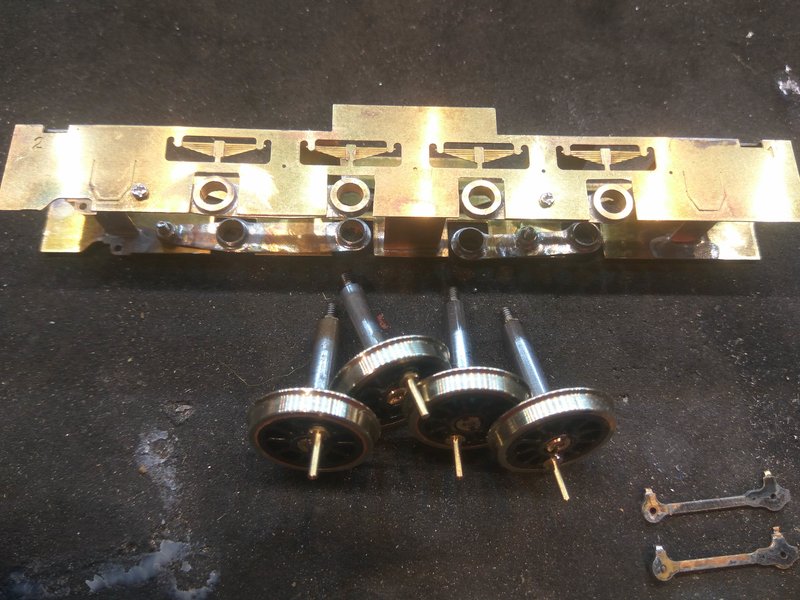

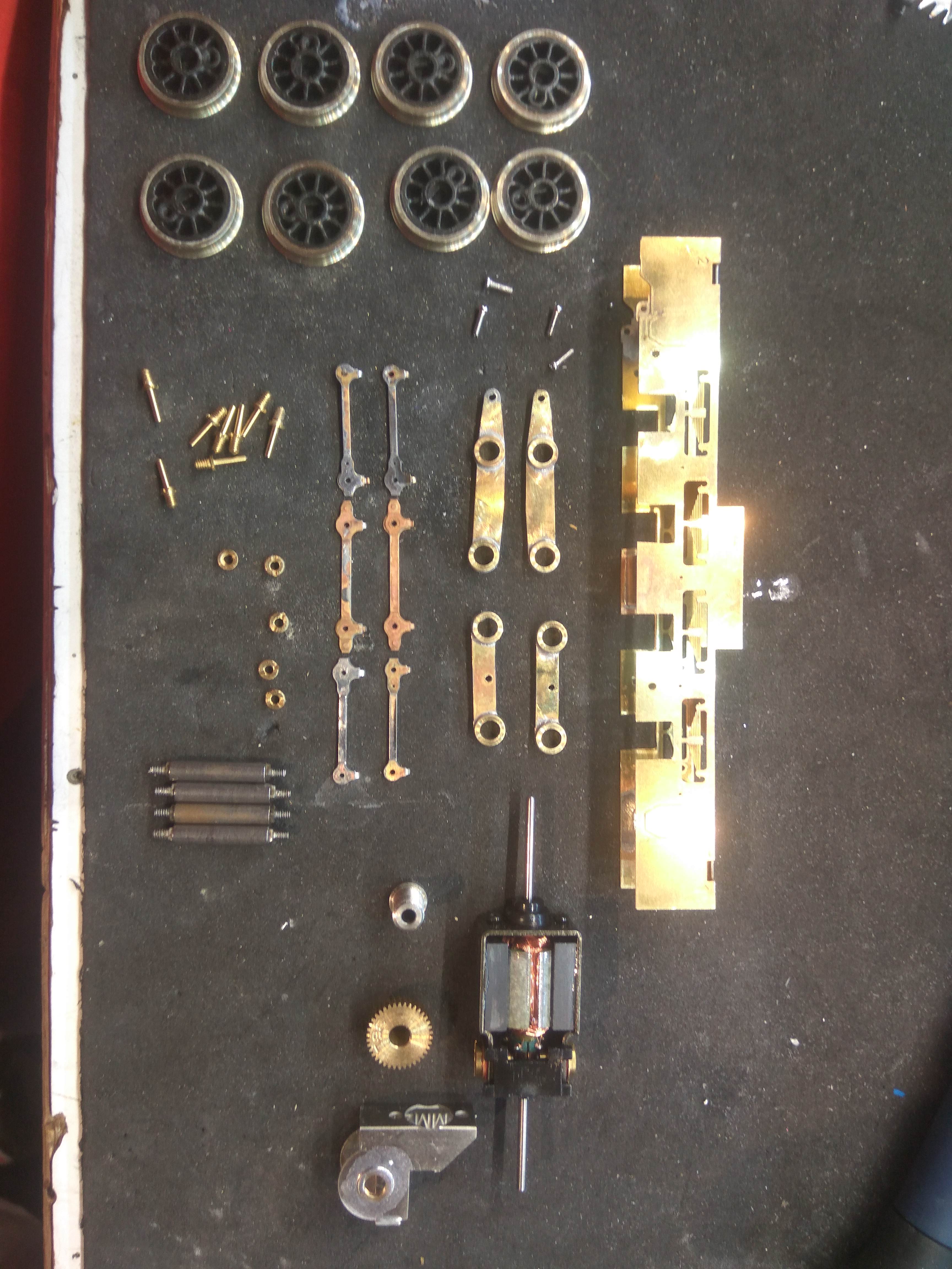

Buenos días, pues he dado mis primeros pasos para montar el chasis de esta locomotora con la opción de flexichasis. Aunque con algunas piezas y orificios se llega a intuir como funciona la compensación, queda por averiguar cómo dotar el tercer eje de muelle, puesto que el resto se compensa mediante el sistema de balancines. Se me ocurren muchas maneras, pero todas pasan por tener un sistema de ajuste de la fuerza que aplica el muelle para que sea la justa:ni mucha ni poca. Iré colgando los avances aquí.
También soy de la opinión que con este sistema no se obtiene mucha mejora de funcionamiento de un chasis rígido, pero es un reto más y apetece probarlo.
Os dejo unas imágenes y un par de vídeos, en principio en el proceso parece que las distancias entre ejes no se han visto afectadas (cualquier proceso de cambio de orificios de giro si no es lo suficientemente preciso introducen puntos duros en la rodadura con las bielas acopladas). Desde luego que necesita rodar mucho hasta que vaya con suavidad, para eso se monta la motorización y se rueda sin lubricar nada (salvo el sinfín y la corona). Puede sonar contraproducente pero la experiencia me dice que es la mejor forma que se ajusten y eliminen las pequeñas imperfecciones). En ese periodo de rodaje lo que hago es aflojar cada poco el tornillo de la corona y hacer rodar el chasis libremente por un plano inclinado de cristal, si rueda suavemente a un lado y a otro sin ayuda es el momento de engrasar cojinetes de los ejes y muñequillas.

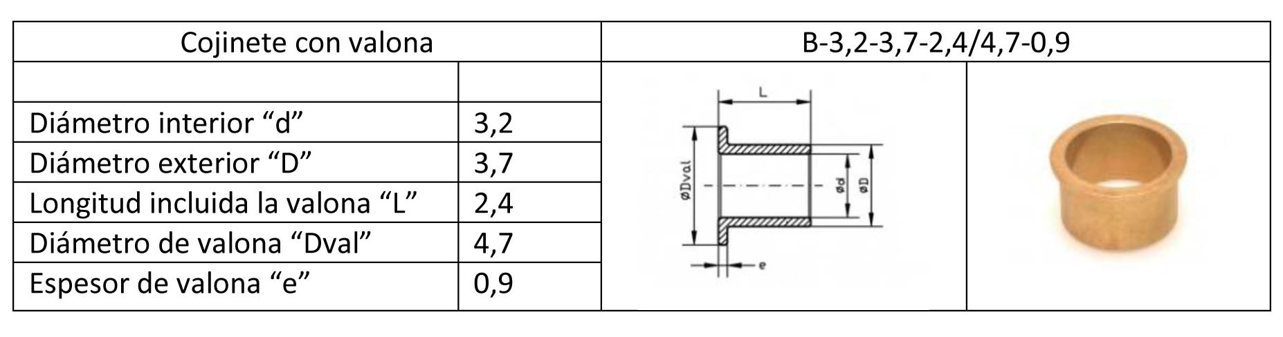

COJINETES

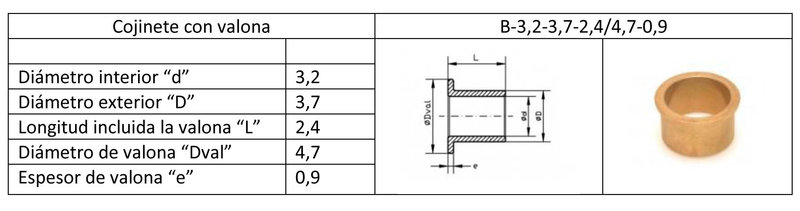

Los seis cojinetes tienen las siguientes características.

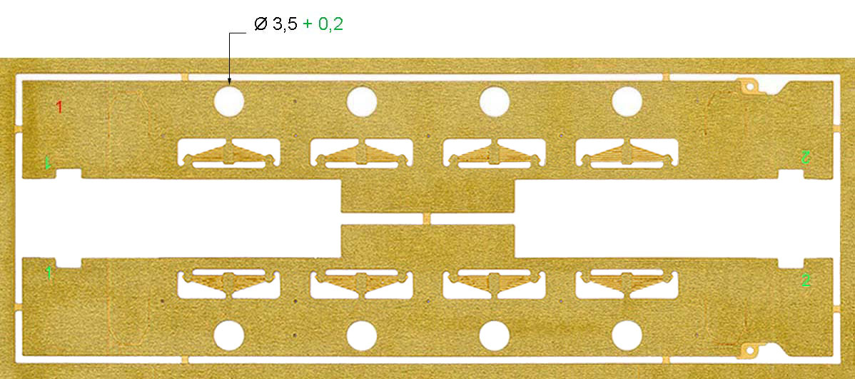

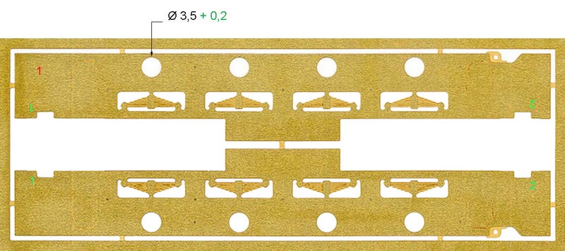

LATERALES DEL CHASIS
Agrandar todos los agujeros de los laterales del chasis, como en el fotograbado tienen 3,5 mm de diámetro hay que darles 2 décimas más para poder alojar los cojinetes de 3,7 mm de diámetro exterior en las placas laterales del chasis [1].
Los cojinetes deben ser fijados solamente en los dos agujeros de los laterales del eje motriz 4.º, y con la valona hacia el exterior. Hay que limarlos para que después de alojarlos estén al ras con el chasis por su parte interior permitiendo el deslizamiento de las vigas de compensación.

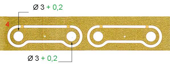

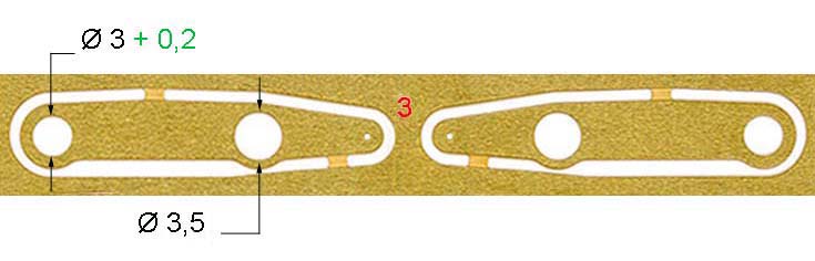

VIGAS DE COMPENSACION
Agrandar 2 décimas más todos los agujeros de 3 mm de diámetro de las vigas de compensación del fotograbado. Si no se agrandan no pasan los ejes de las ruedas en los ejes 1.º, 2.º y 3.º. El agujero del eje motriz está bien con un diámetro de 3,5 mm.
viga 3.jpg (34.93 KiB) Visto 2109 veces
viga 4.jpg (35.08 KiB) Visto 2109 veces
Soldar las vigas [3] y [4] a las valonas de los cojinetes en todos los agujeros de 3,2 mm de diámetro, los de 3,5 mm quedan libres.
Colocar las vigas en los laterales internos del chasis atravesando los puntos A y B con un alfiler. Dejar las cuatro cabezas en el interior y soldar el alfiler a la cara exterior del lateral del chasis. Las cuatro vigas tienen que girar en los puntos A y B. Al soldar colocar un papel fino engrasado entre viga y lateral del chasis. Esto permitirá que no se suelde la viga al lateral y que haya un espacio para que deslice.

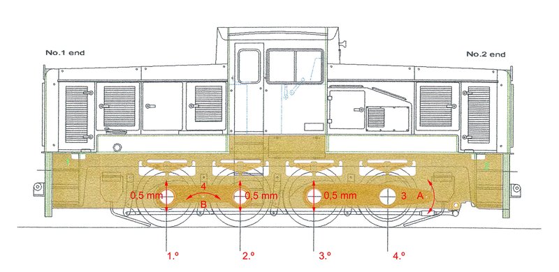

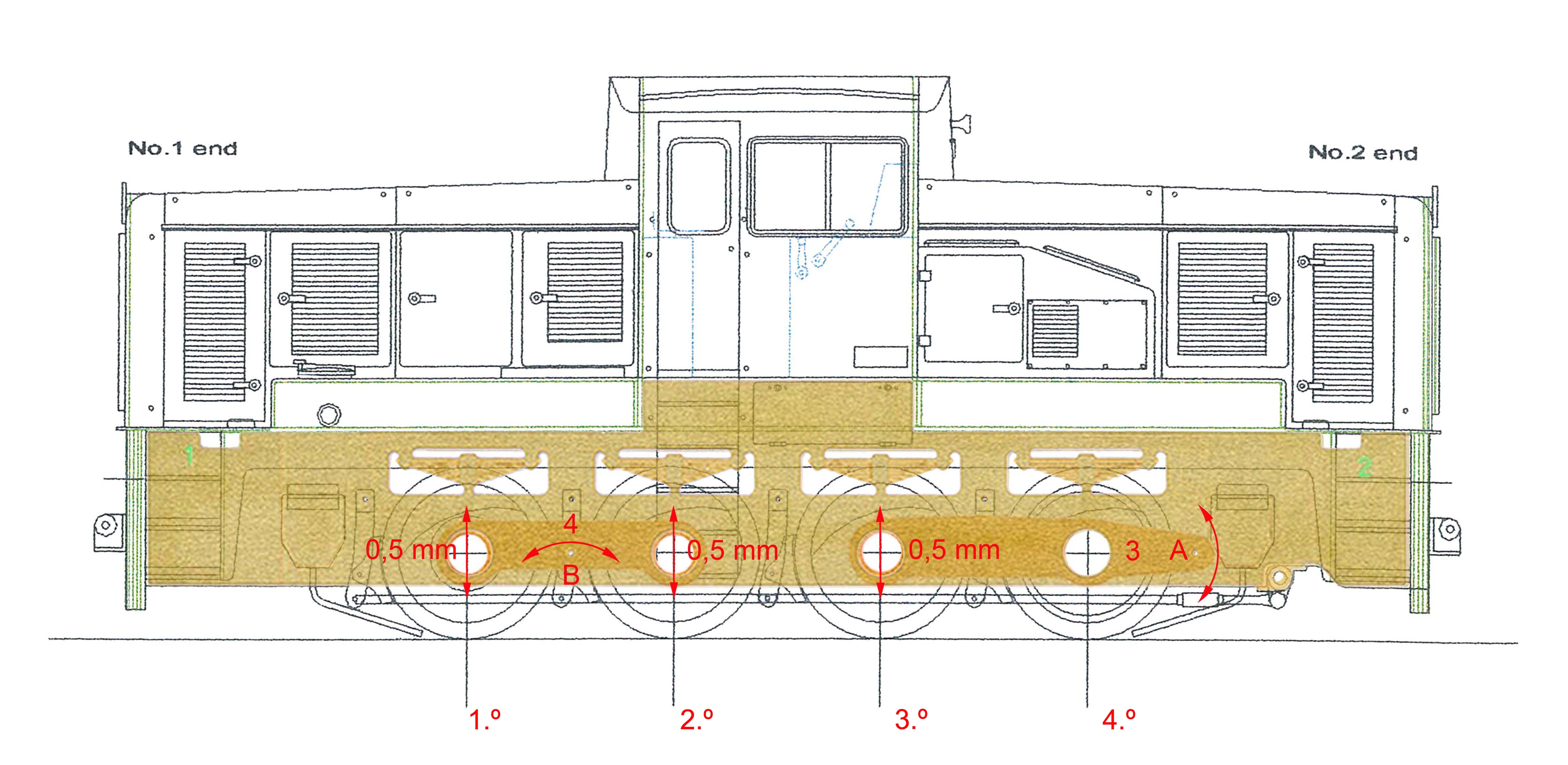

FUNCIONAMIENTO DE LA COMPENSACION
Los ejes 1.º y 2.º están unidos por las vigas [4] que giran en B. En vía recta la línea de centros de la viga 4 es paralela a la línea de centros de los agujeros en el lateral del chasis. Si el eje 1.º sube una cantidad, el 2.º baja lo mismo y viceversa. Esta cantidad está limitada a 0,5 mm. Diámetro del agujero en el chasis 3,7 mm – diámetro del eje de la rueda 3,2 mm = 0,5 mm.
La viga [3] solo soporta al eje 3.º. En vía recta la línea de centros de la viga 3 es paralela a la línea de centros de los agujeros en el lateral del chasis. El eje 3.º puede desplazarse verticalmente: diámetro del agujero en el chasis 3,7 mm – diámetro del eje de la rueda 3,2 mm = 0,5 mm, puede ser amortiguado ligeramente si se desea.
El 4.º eje es solidario al lateral del chasis por lo que no tiene movimiento vertical.
El movimiento vertical posible de la viga [3] sobre el centro de la rueda del 4.º eje es: diámetro del agujero en la viga del 4.º eje 3,5 mm – diámetro del eje de la rueda 3,2 mm = 0,3 mm. Por el efecto amplificador de la viga [3] girando en A se podría convertir en 0,87 mm en el eje 3.º pero está limitado a 0,5 mm por el eje 3.º.
