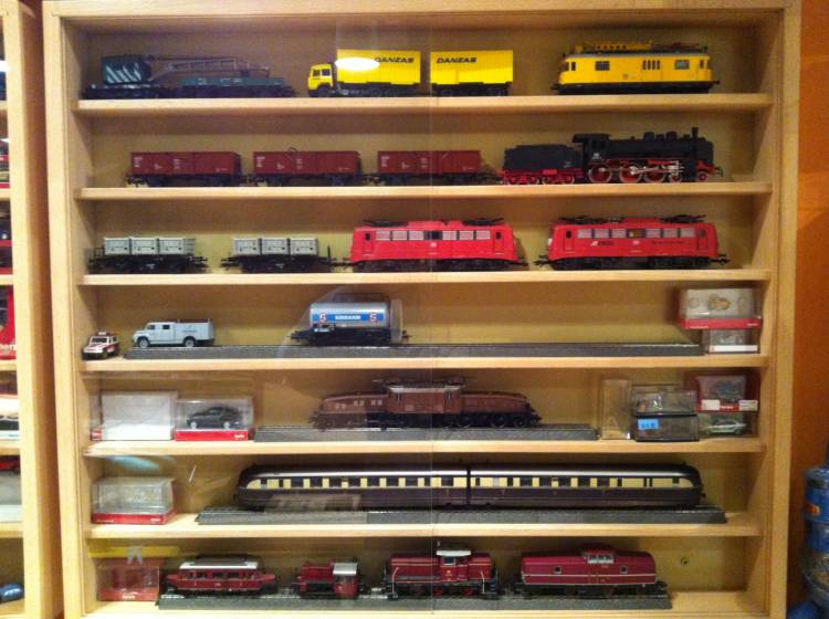

Hola, por si puedo aportar algo, ya que yo tengo mi material en vitrinas. Hay una empresa en Alemania Vitrinen Schmidt Están muy bien de precio y muy serios a la hora de enviarlo.

Qué pena que no haya salido este tema unos meses antes, Valdytrom. Ese sistema de vitrinas me gusta mucho y creo que esos precios y la posibilidad e hacerlas "a medida" las hace muy interesante.
Yo también he comprado las vitrinas alemanas (directamente) y llegaron rápido y bien. También tienen rebaje para las ruedas. Son otra opción muy interesante si no se busca un acabado resultón.

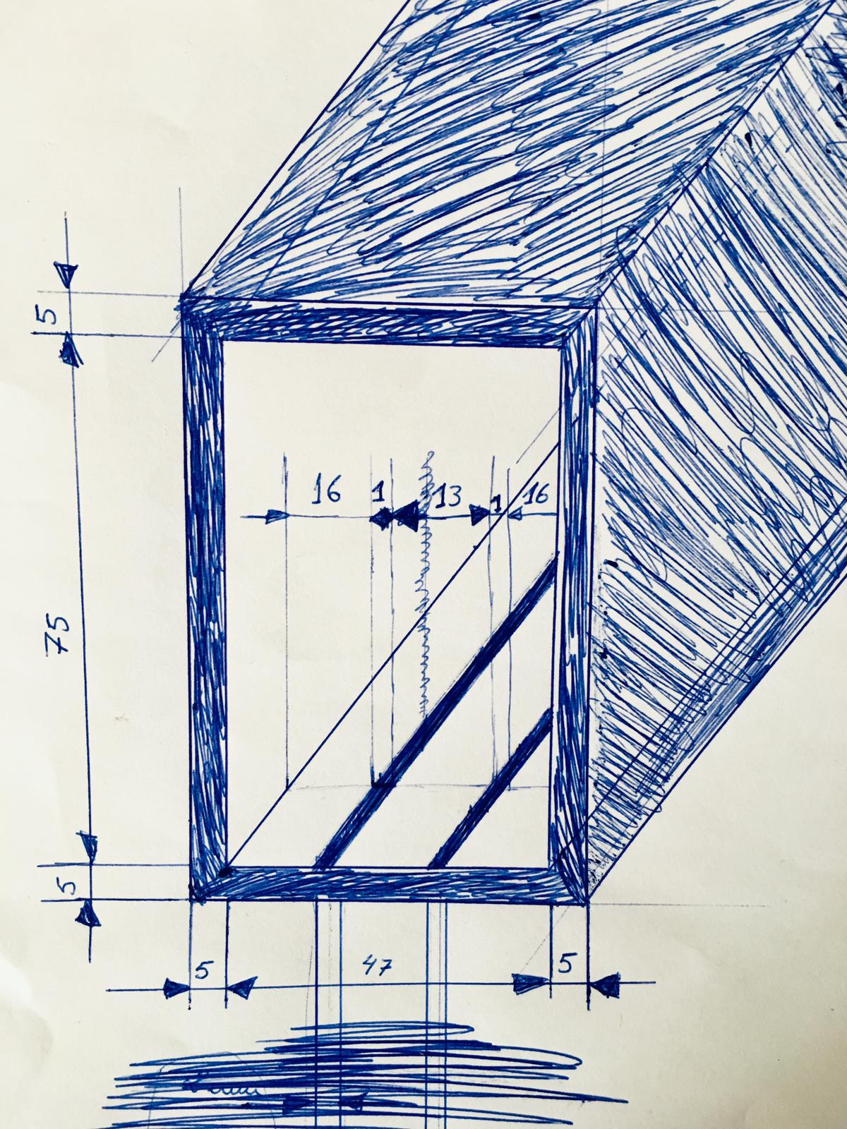

Adjunto un croquis de lo que sería la vitrina (dimensiones). Si apreciáis algún fallo, por favor, comentádmelo.

El metacrilato tampoco es barato, lo que encarece el metacrilato es el espesor- Debe de esta en torno a 60 euros metro cuadrado el de calidad de unos 4-5mm
y de colada, por que el de extrusión aparte de menor trasparencia es mas barato pero mas frágil a rotura.
Se puede pensar en PET-G de características similares, O policarbonato, materiales también apropiados para una puerta.
Lo que a mi me preocupa realmente, no es el material o el precio, por que es relativo al bolsillo del cliente. El como manejar tubo de 2,40m o 2 metros con material dentro de bastante valor, por una vivienda de un lado para otro, pasando por alguna puerta, o pasillos de 1mm de anchura con algún giro de reducido espacio. que es o que normalmente se tiene por vivienda.
Ademas esas a esas longitudes tienes que tener un control del equilibrio y fuerza, muy controlado porque un talgo completo o un ave. los centros de gravedad del material no son los mismos, en el caso del talgo tendrías una maquina de unos 400gramos en un extremo y en el contrario nada.
Casi seguro que la composion al primer desequilibro o meneo, descarrilada por dentro del tubo de 2mm, o golpeada. Y ahora quien se atreve a meter el brazo como minimo un 1m para sacar los vagones. si rallarlos o dañar algún detalle.
Pienso que esas longitudes son para tenerlas estáticas expuestas y no ir de aquí para otro lado con ellas.
Como idea de estatico explendido, muy buena idea y estoy contigo, pero para moverlo habría que pensar en lo anterior. por si acaso o hacer alguna prueba.

1. Tomo nota como alternativa de materiales para las puertas de una vitrina de madera. Gracias.
2. En cuanto a lo de transportar el tubo por la vivienda de un lado para otro con la composición dentro, eso NO lo realizaré. Los tubos, una vez instalados en la habitación de las maquetas, se quedan ahí. El máximo movimiento con el tuvo que tengo previsto hacer (2 - 2,40 metros) es desde el soporte hasta ponerlo encima de la maqueta (lo que no requiere maniobras, giros o inclinaciones extrañas). En el caso de que tuviese que transportar la unidad de tren, evidentemente retiraría las locomotoras y desarmaría la composición (composiciones Talgo, que son las que quiero desarmar lo mínimo posible para evitar la rotura con el paso de los años de cualquier acoplamiento de los vagones), o bien, pienso en hacerme con una unidad de esto: https://shop.train-safe.de/es/H0/Ancho-de-v-a/H02L/Travelite/TRAIN-SAFE-Travelite-ancho-de-v-as-H0.html cuyo resultado es: .
3. Actualmente tengo mis propios "train-safe" caseros, los cuales, aunque parezcan "chapuceros", me han dado un buen resultado para transportar mis composiciones, sin afectar a las mismas ni mecánica, ni estéticamente, ya que los diámetros de estos tubos son ideales (ni rozan, ni permiten volcar el tren): https://www.youtube.com/watch?v=vDmxwRI3XAQ&t=1s
4. Si comparto contigo, que puede ser un rollo manejar esas longitudes de tubo, pero en este caso, ya tengo experiencia con los tubos de cartón, y de momento sin problemas. De cualquier modo, al mover los tubos, seguramente quitaría las locomotoras, e incluso utilizaría espuma de conformar en los extremos para evitar cualquier deslizamiento de la composición. En cuanto al vuelco de las unidades de tren dentro de los tubos, las dimensiones de los mismos no lo permiten, como se muestra en este video:
5. Solo utilizaría estos tubos para composiciones Talgo o AVE.
