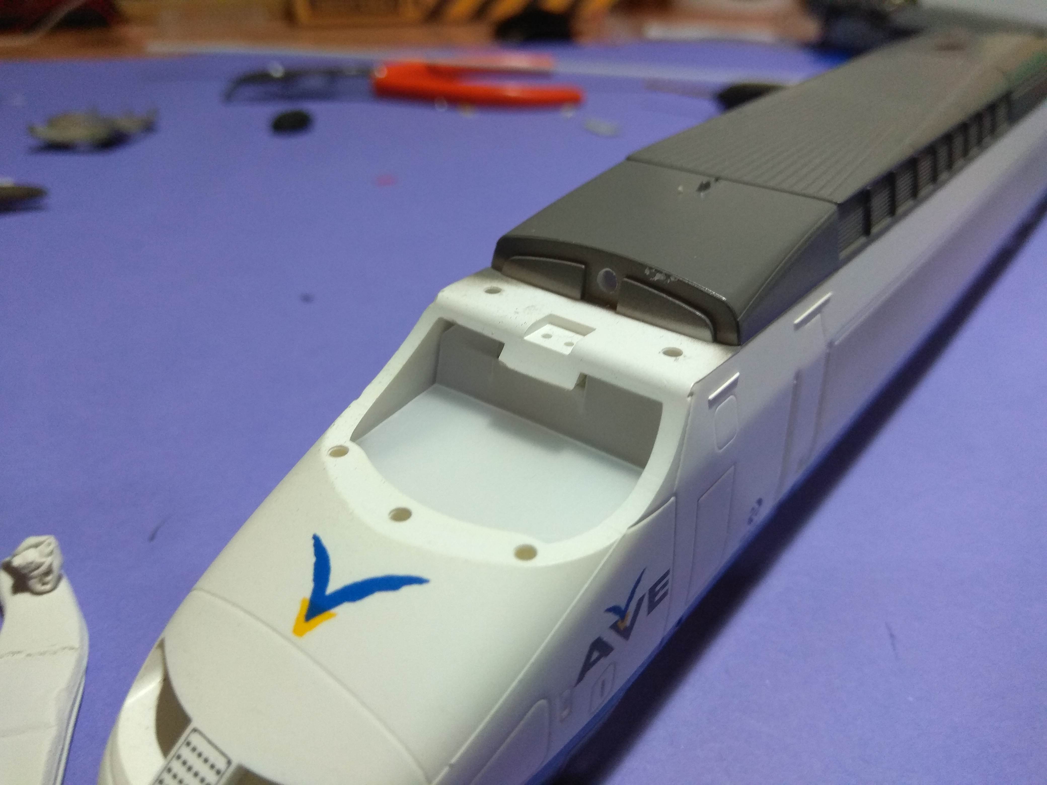

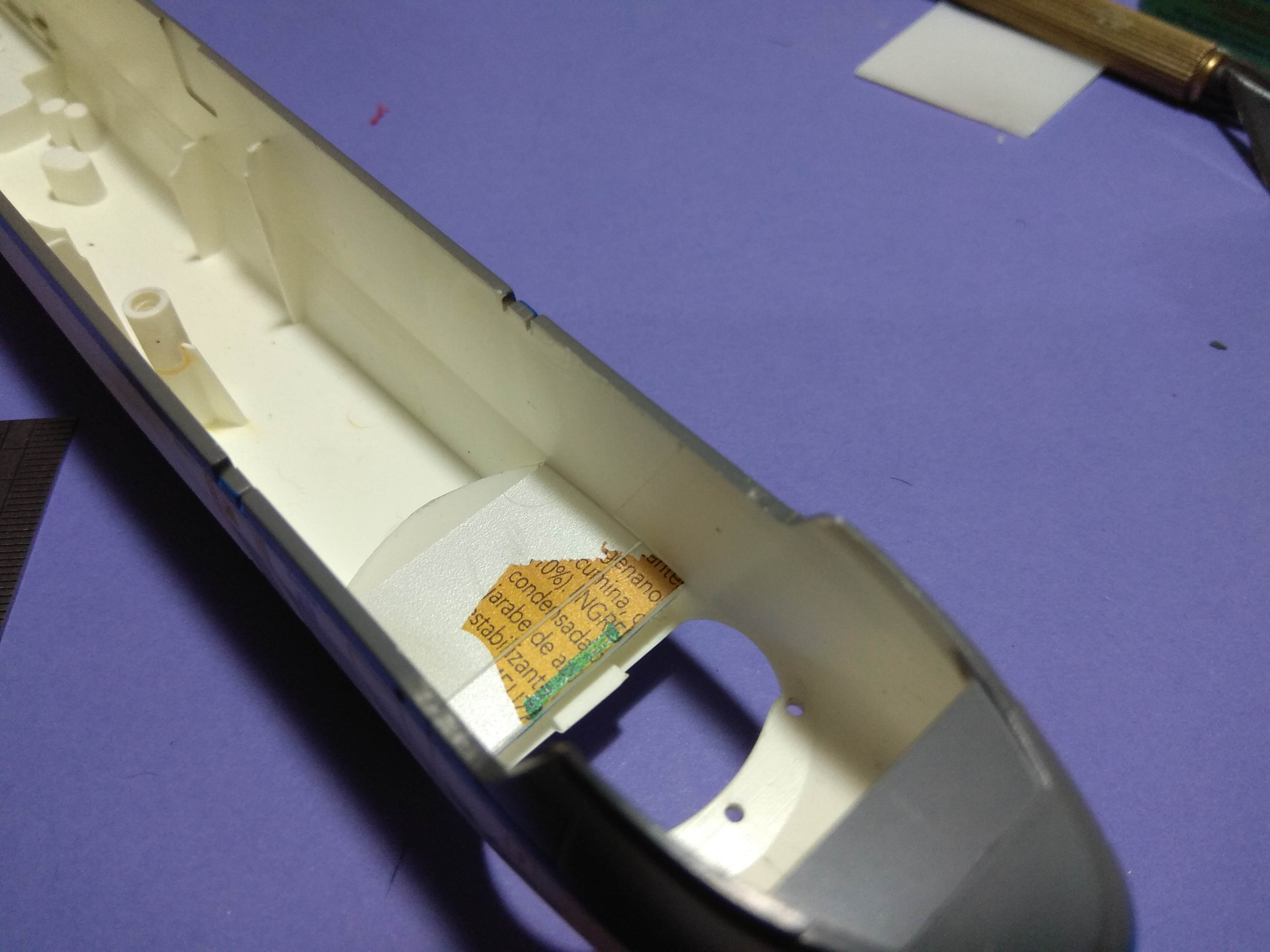

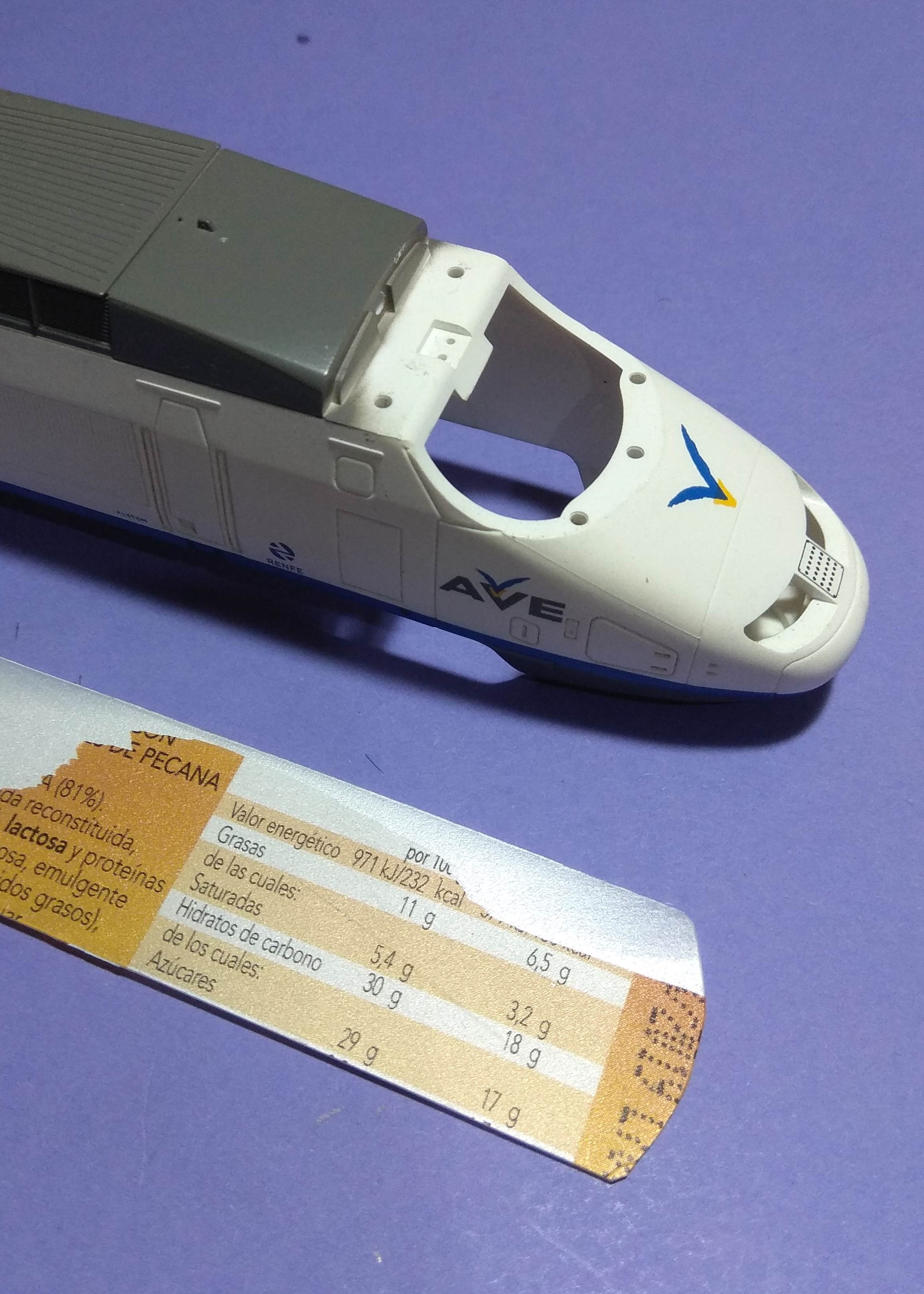

A continuación procedemos a realizar el hueco de la cabina... Hay que tener en cuenta las medidas de las piezas interiores que sujetan el bogie para que no rocen con la cabina.

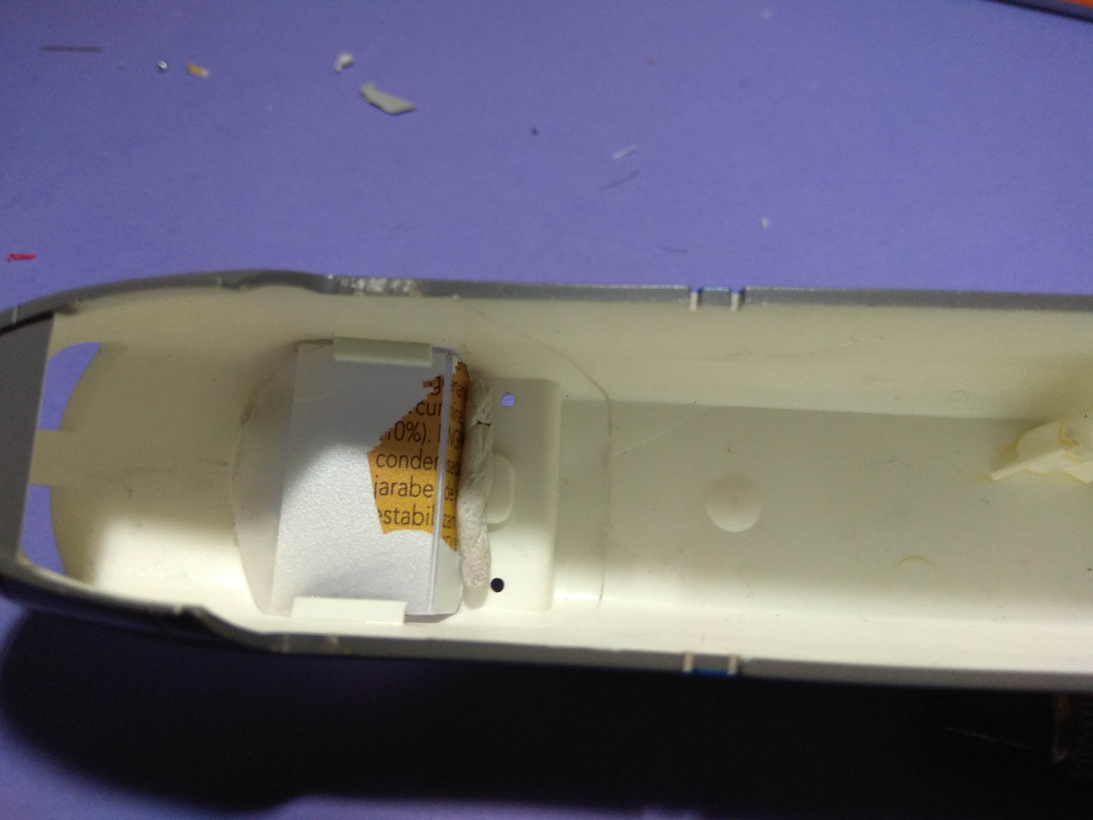

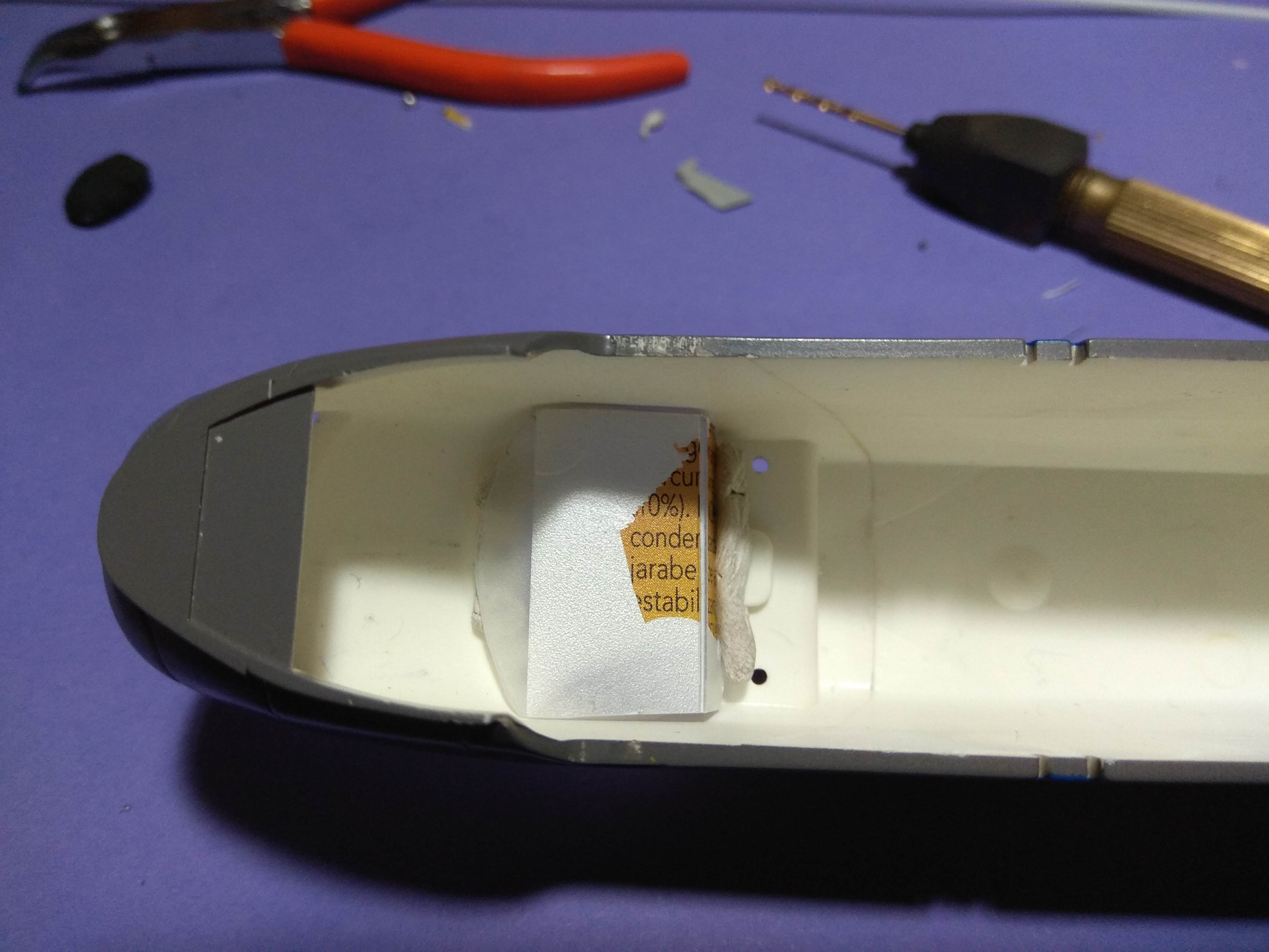

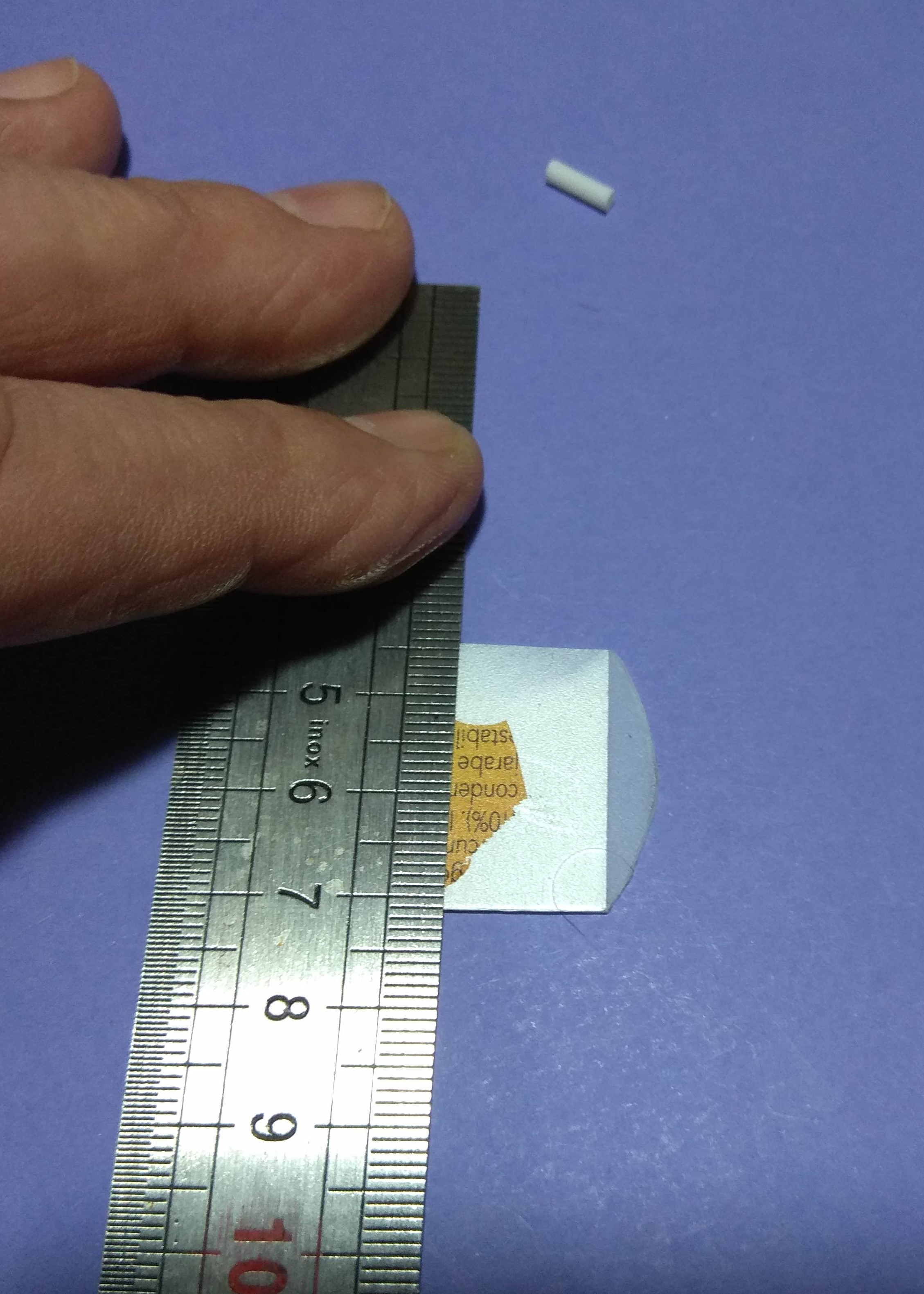

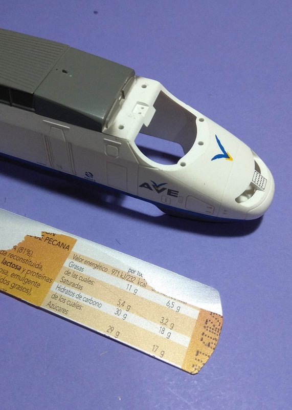

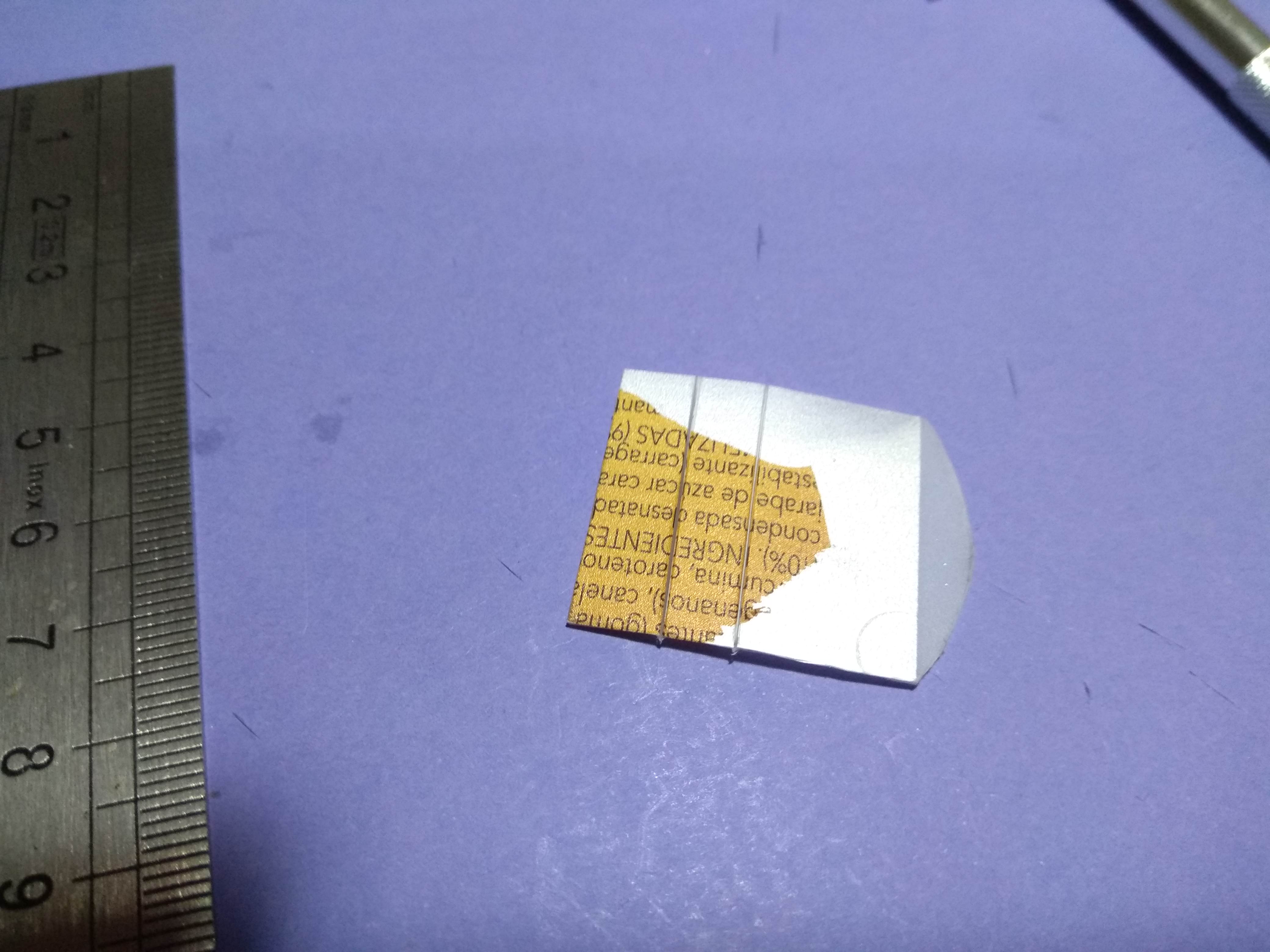

El plastico lo podemos sacar de Tuper de helado como es mi caso...recortamos una tira igual al ancho interior de la cabeza y redondeamos el extremo mas o menos con la curvatura del morro.

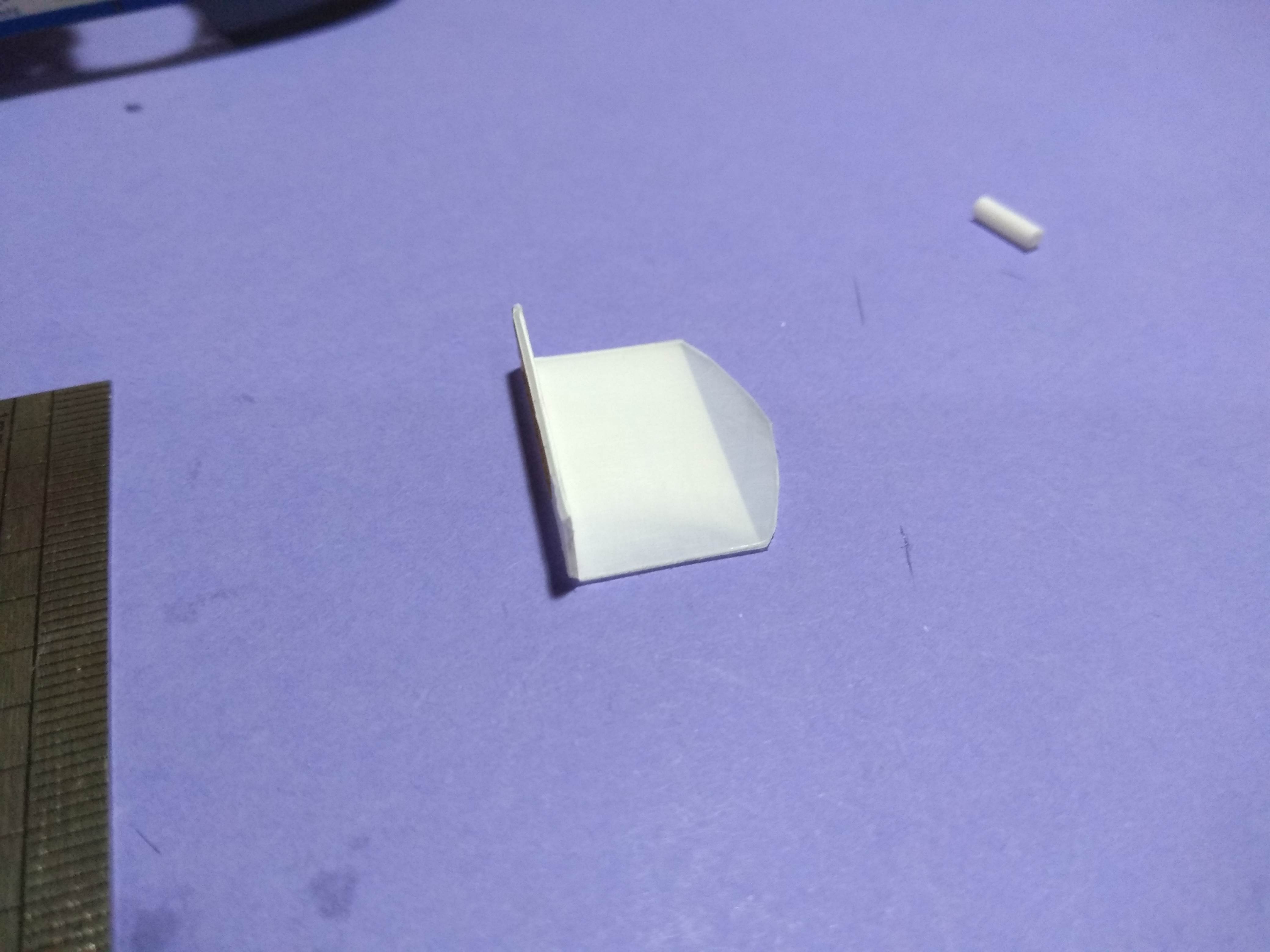

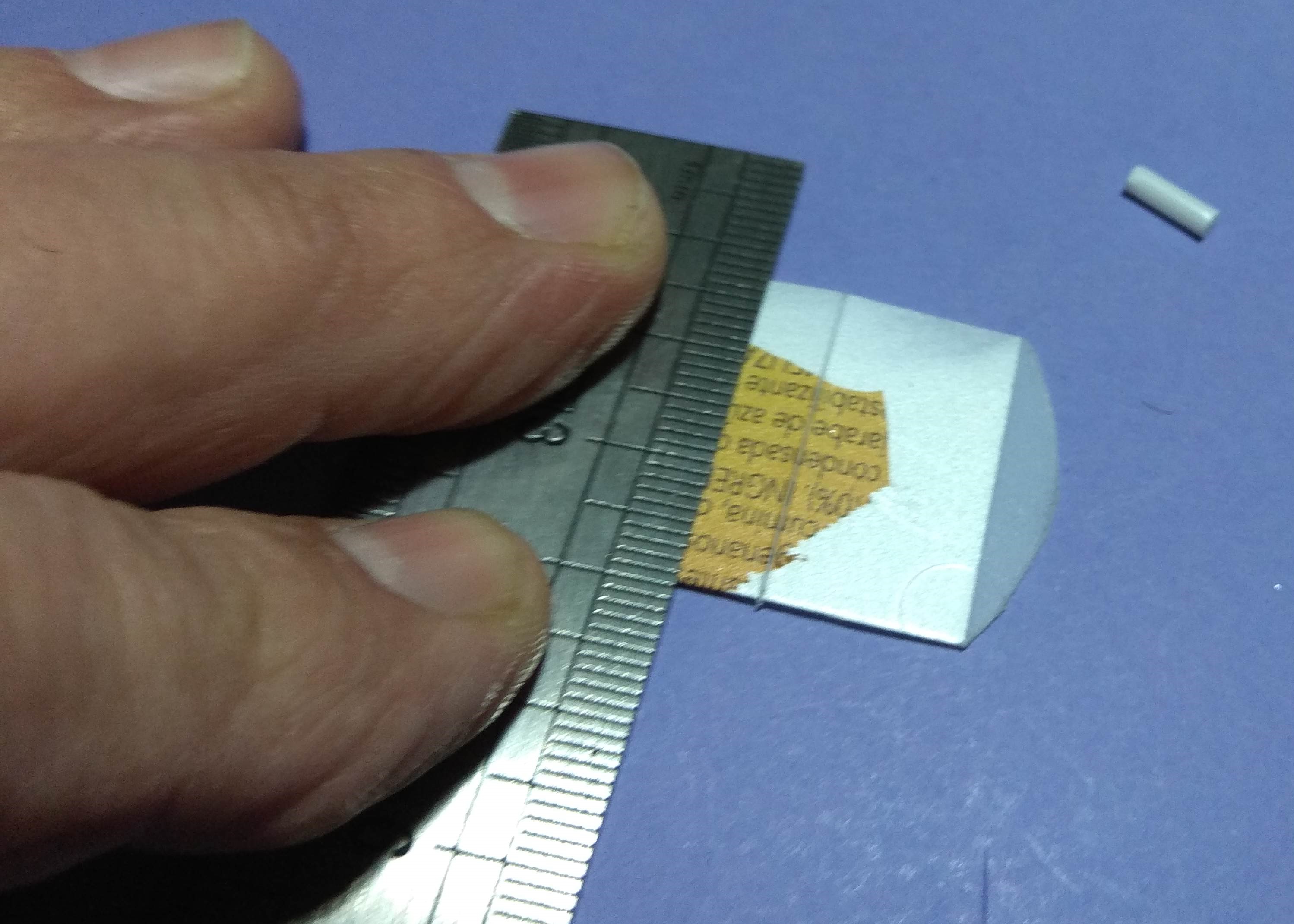

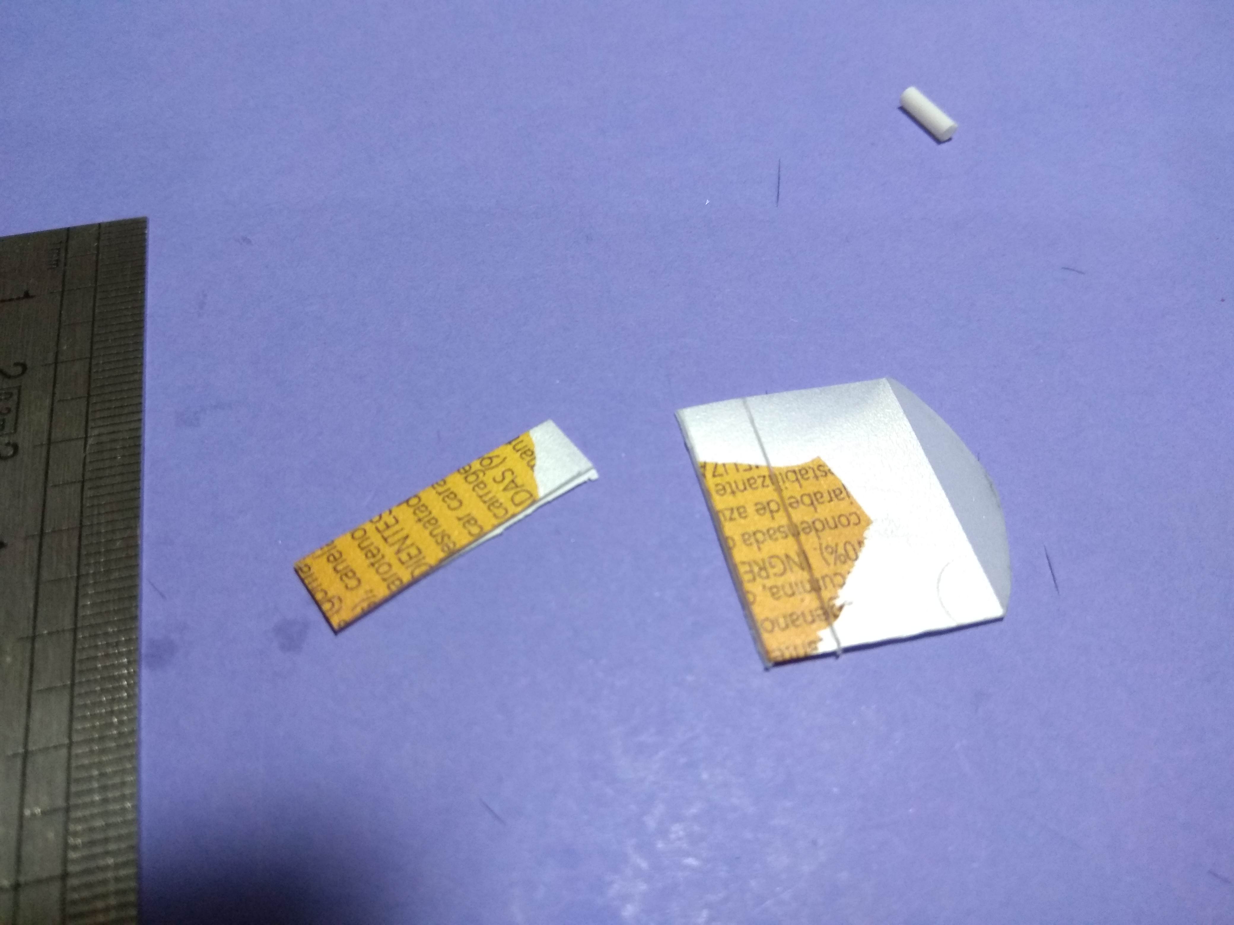

con cutter y regla marcamos donde ira la doblez....marcamos pero no cortamos del todo.

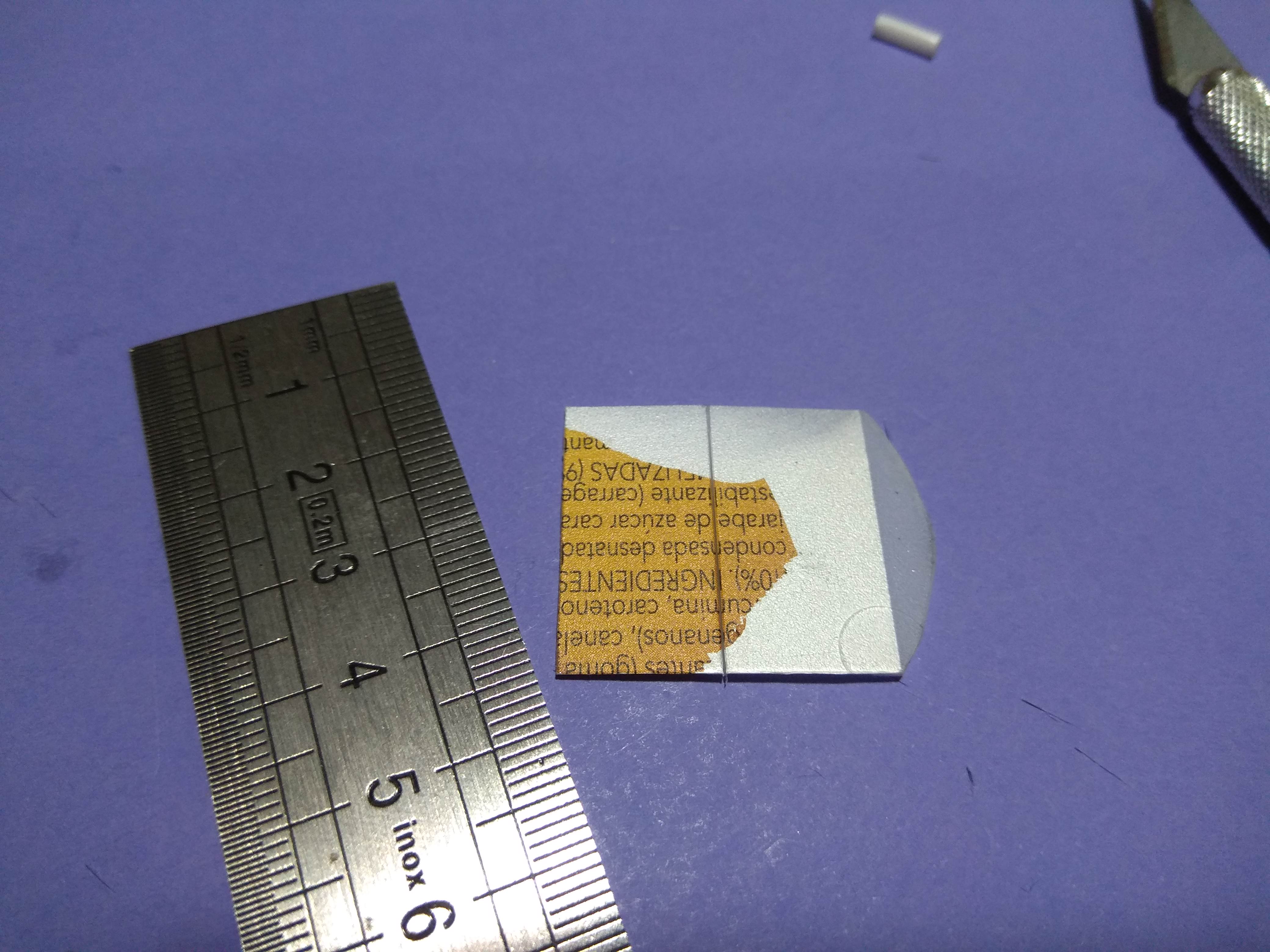

a 8 mm volvemos a marcar otra linea...esta vez si que cortamos, pues es material que nos sobra.
Doblamos el plastico.

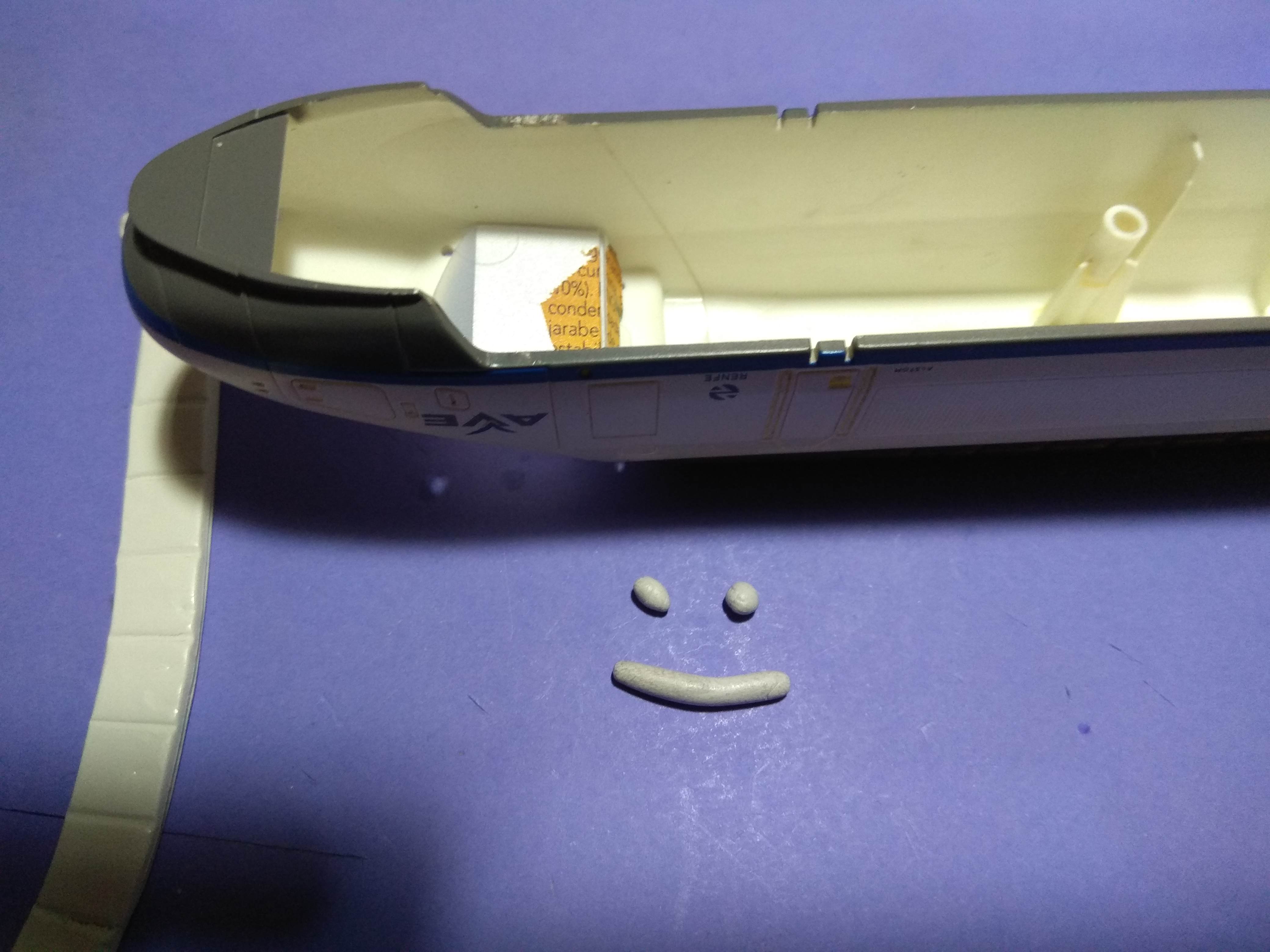

presentamos la pieza sobre el modelo y marcamos el saliente con un boligrafo
Con unas tijeras recortamos , y dejamos el hueco .
Con Blu Tack preparamos dos bolitas y un churro como se ve en la foto.

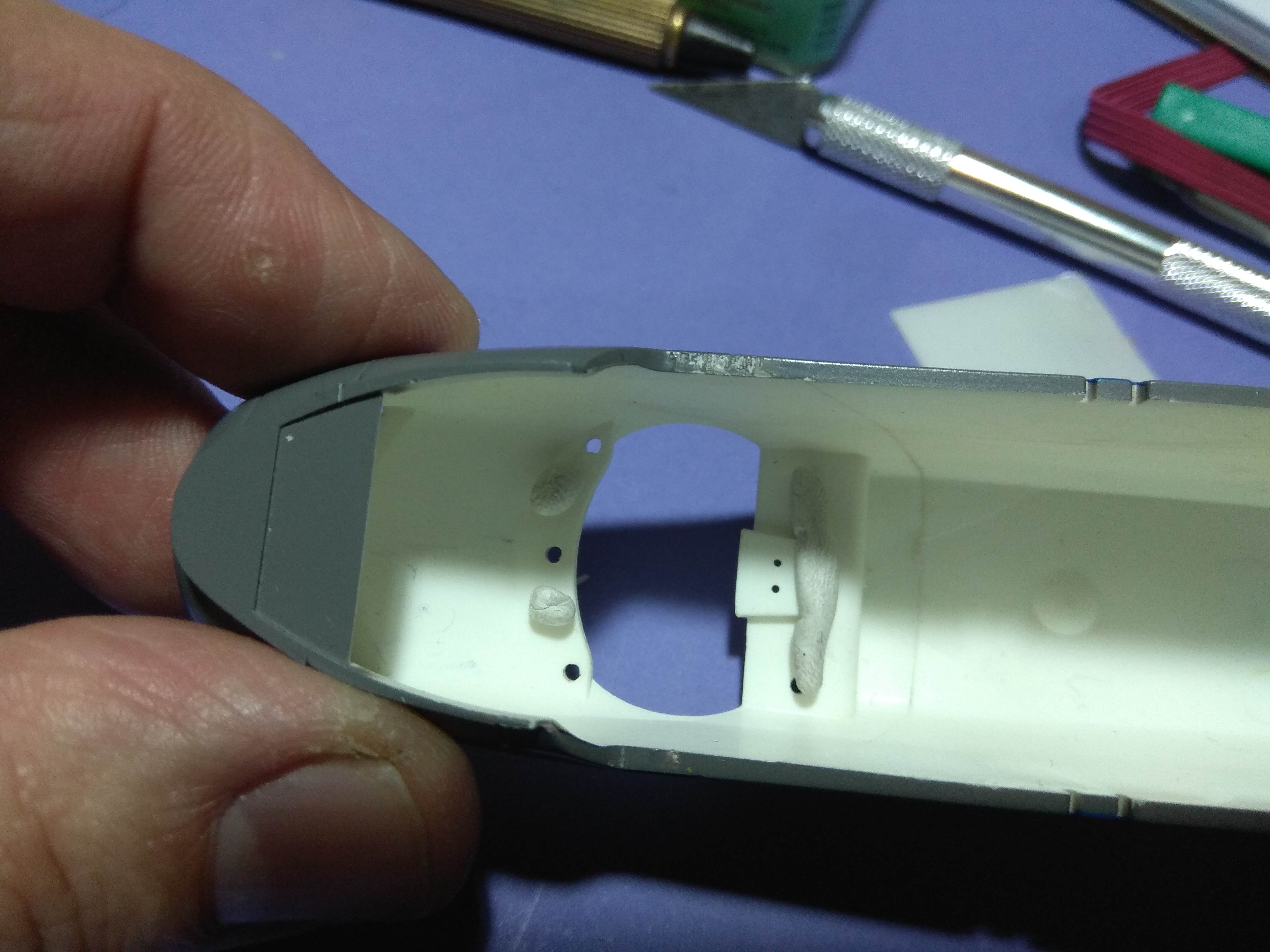

Pegamos las dos bolitas en el frontal y el churro en la zona trasera como se ve en la foto.
Colocamos la cabina encima y presionamos en la zona delantera ...para que quede fijada y ajustamos buen el churro a la parte posterior

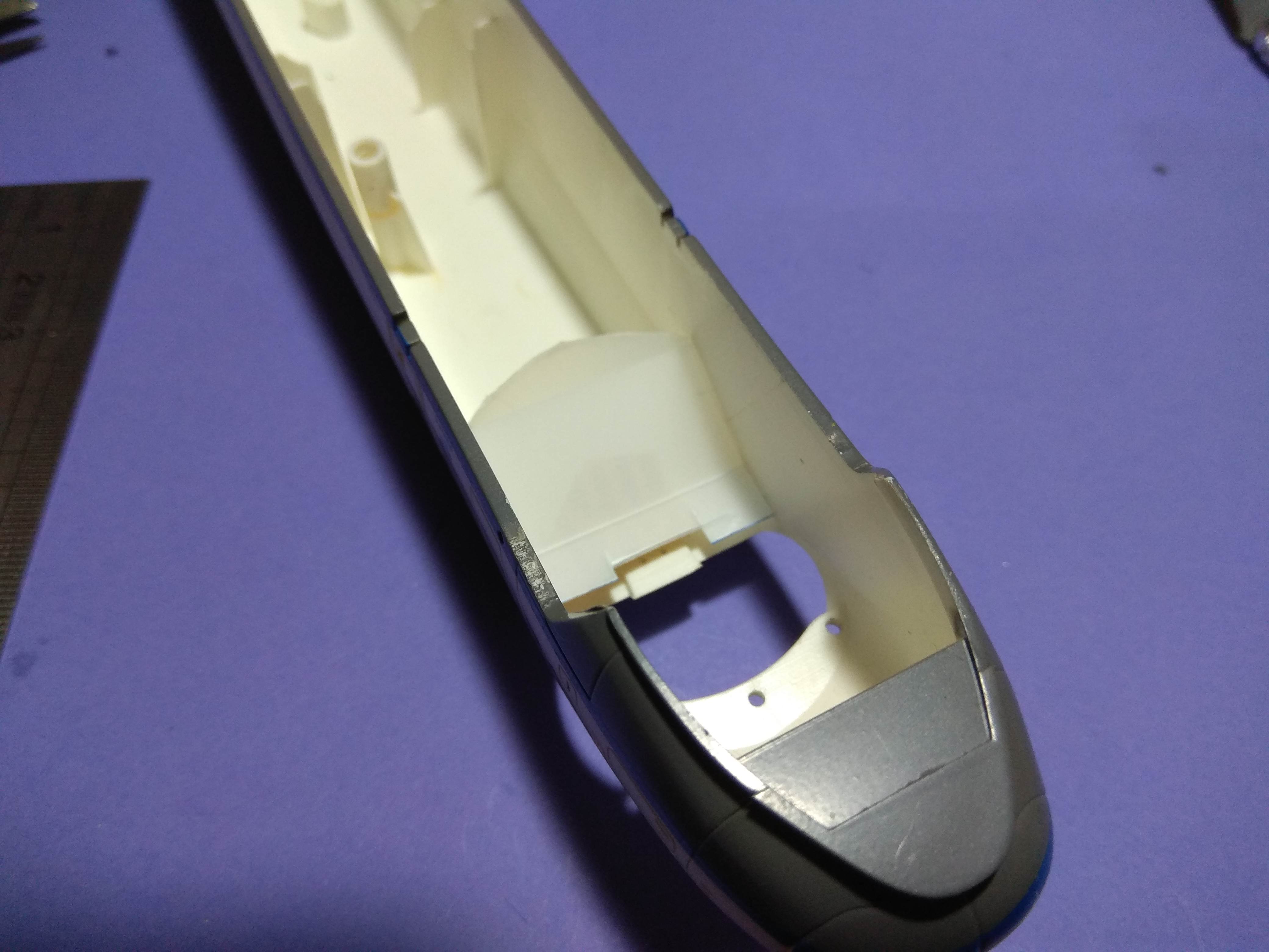

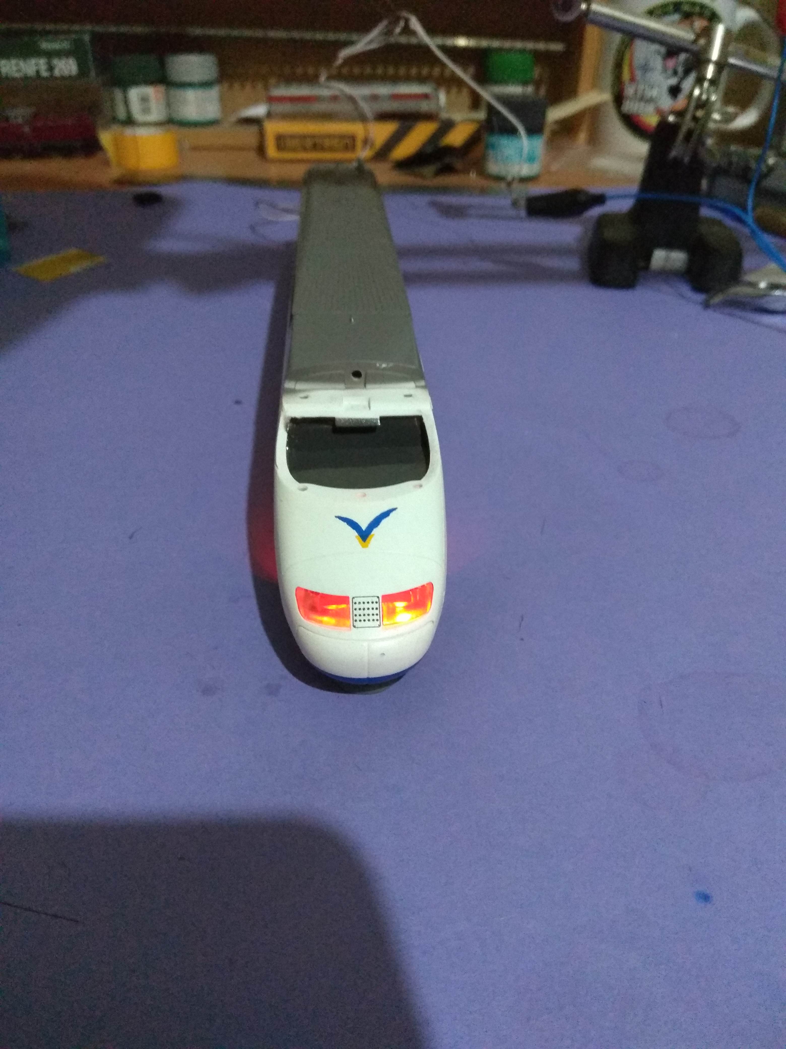

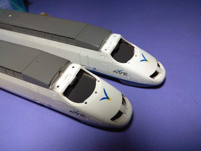

Vista de como queda la cabina

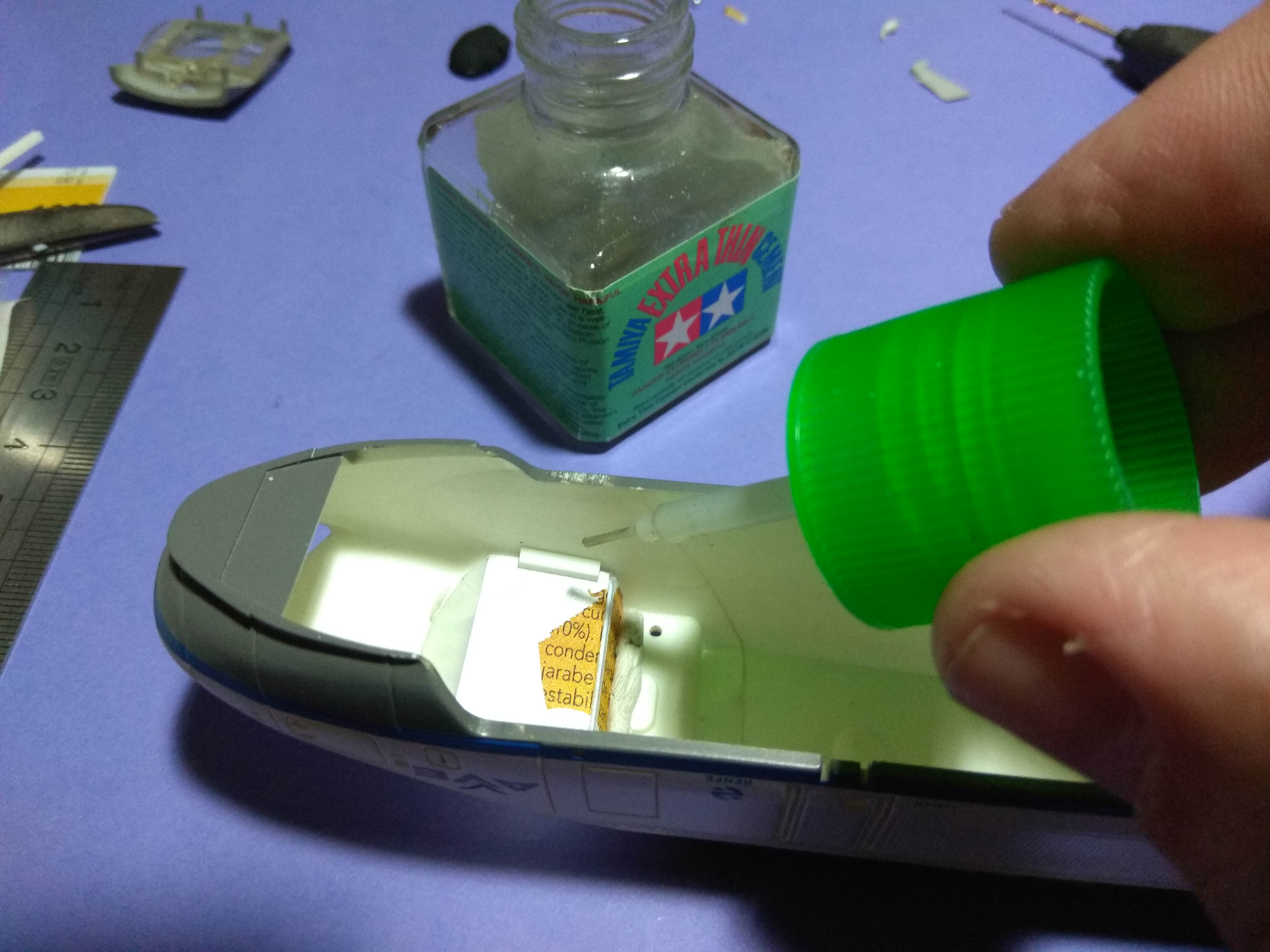

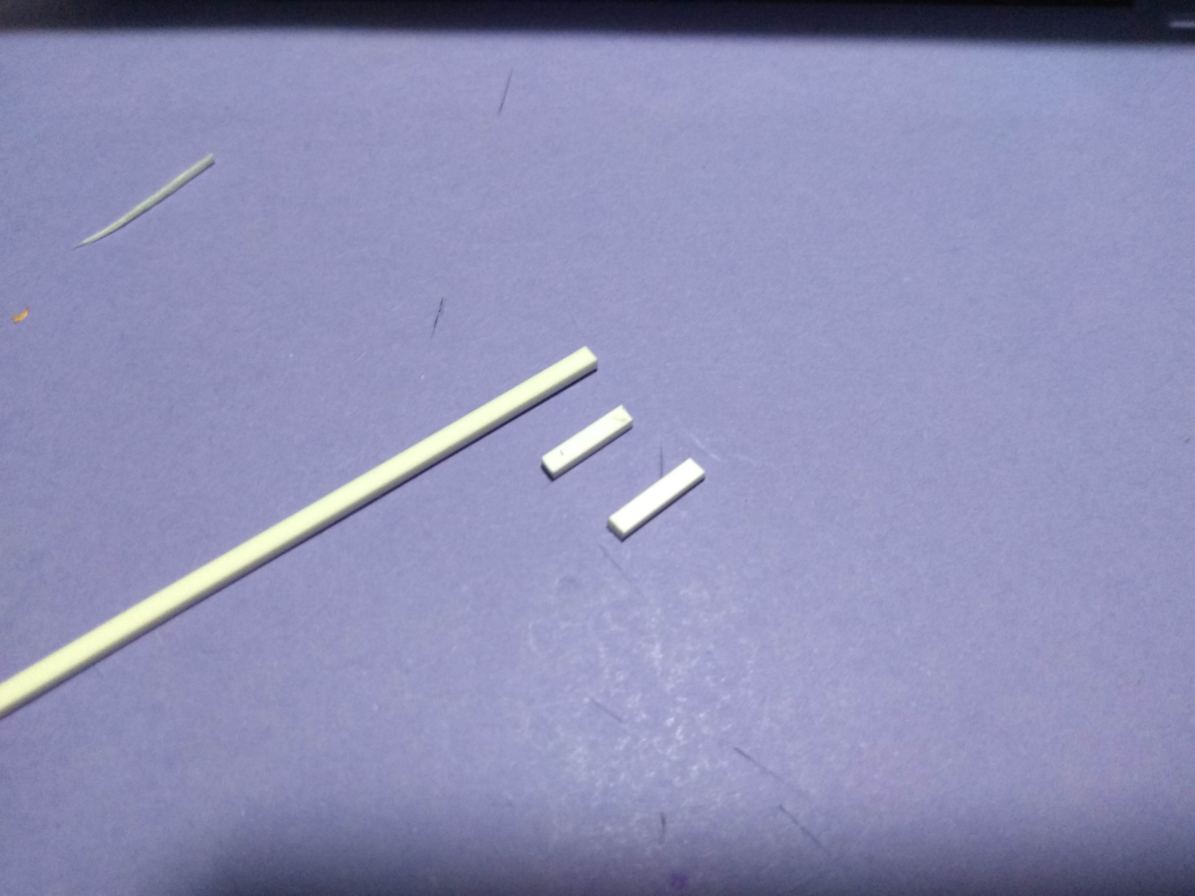

De una tira de evergreen recorté dos piezas de un centímetro mas o menos
Estas piezas servirán de refuerzo de la cabina, asi tiene una base mas grande donde pegarse.

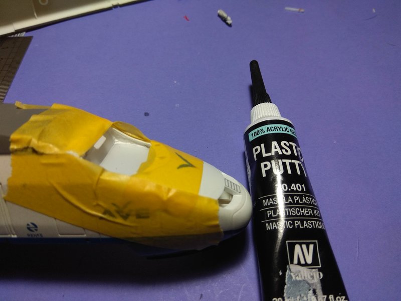

Con esta masilla de vallejo relleno los pequeños huecos que puedan quedar. Es fácil de aplicar por su cánula y seca muy rápido.

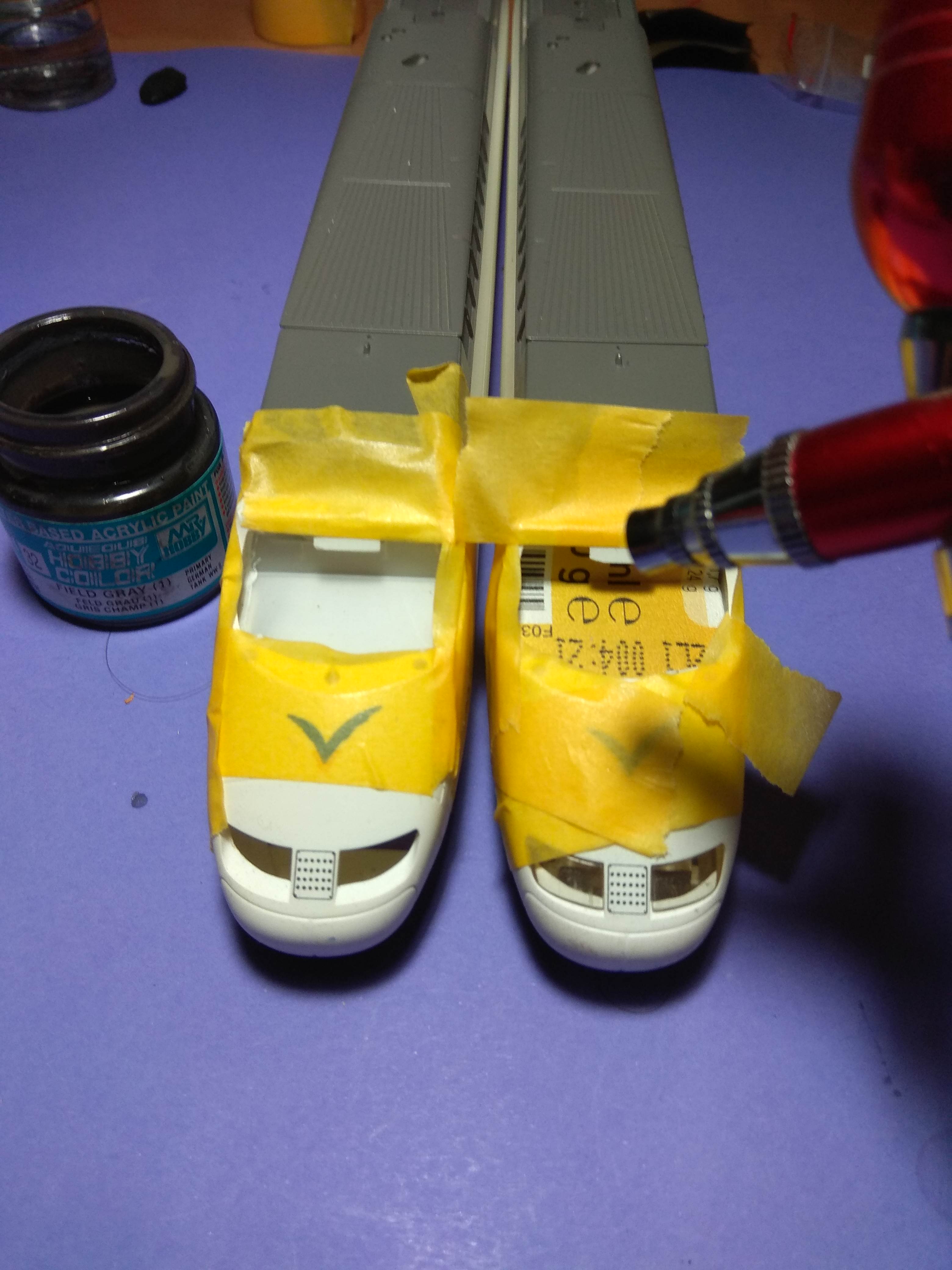

Pasamos a pintar la cabina tanto por fuera como por dentro . Yo suelo utilizar pintura de Hobby Color como es este caso o bien Tamiya
ambas acrílicas secan muy rápido y son muy faciles de limpiar

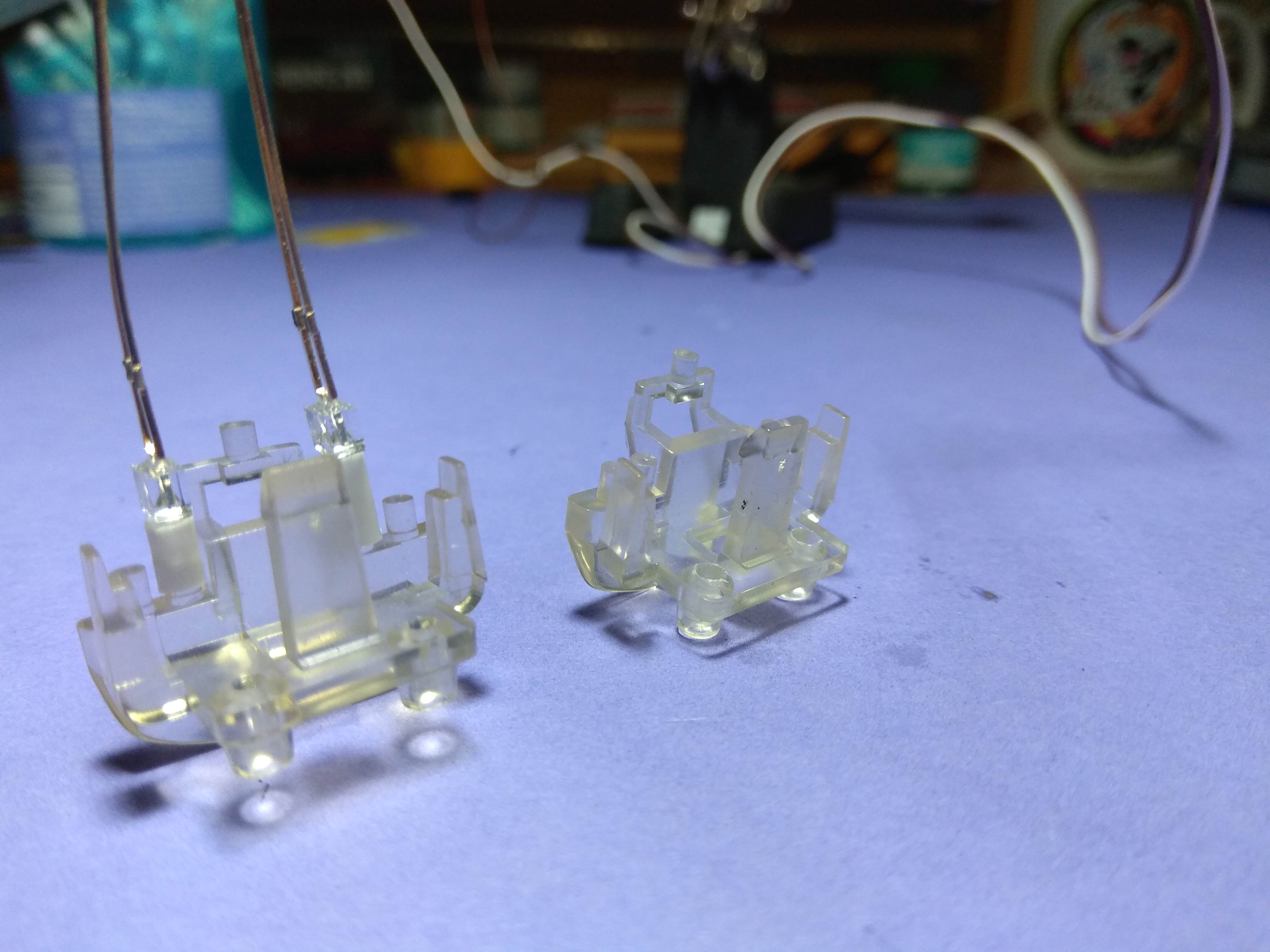

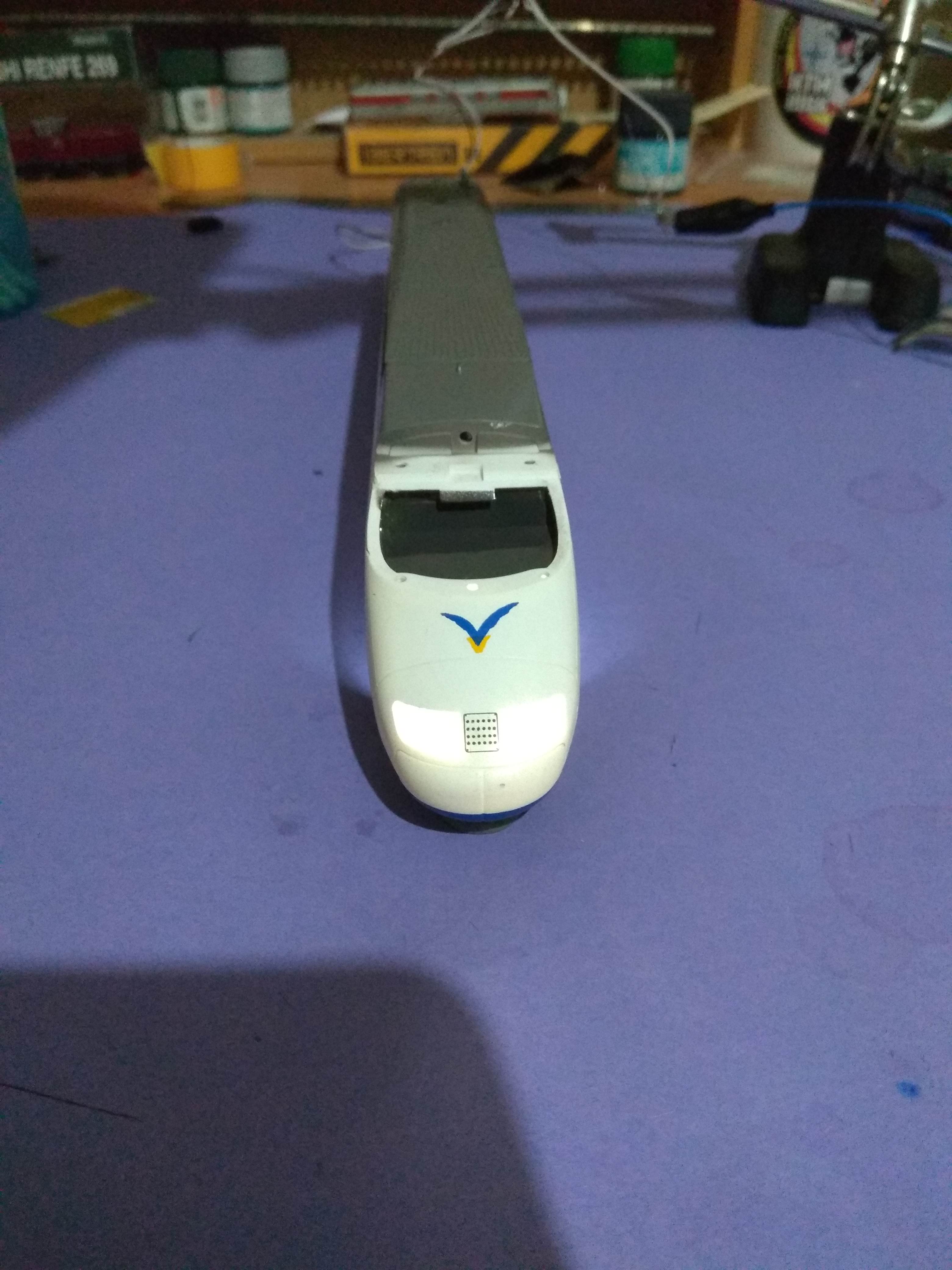

Por otro lado he desmontado la óptica....como veis tiene dos tetos que nos viene muy bien para poner los diodos led. He hecho un montaje asi por alto y parece que da buen resultado.
Por ahora esto es todo lo que ha dado la tarde de trabajo....espero que os guste y espero vuestros consejos y sugerencias.
