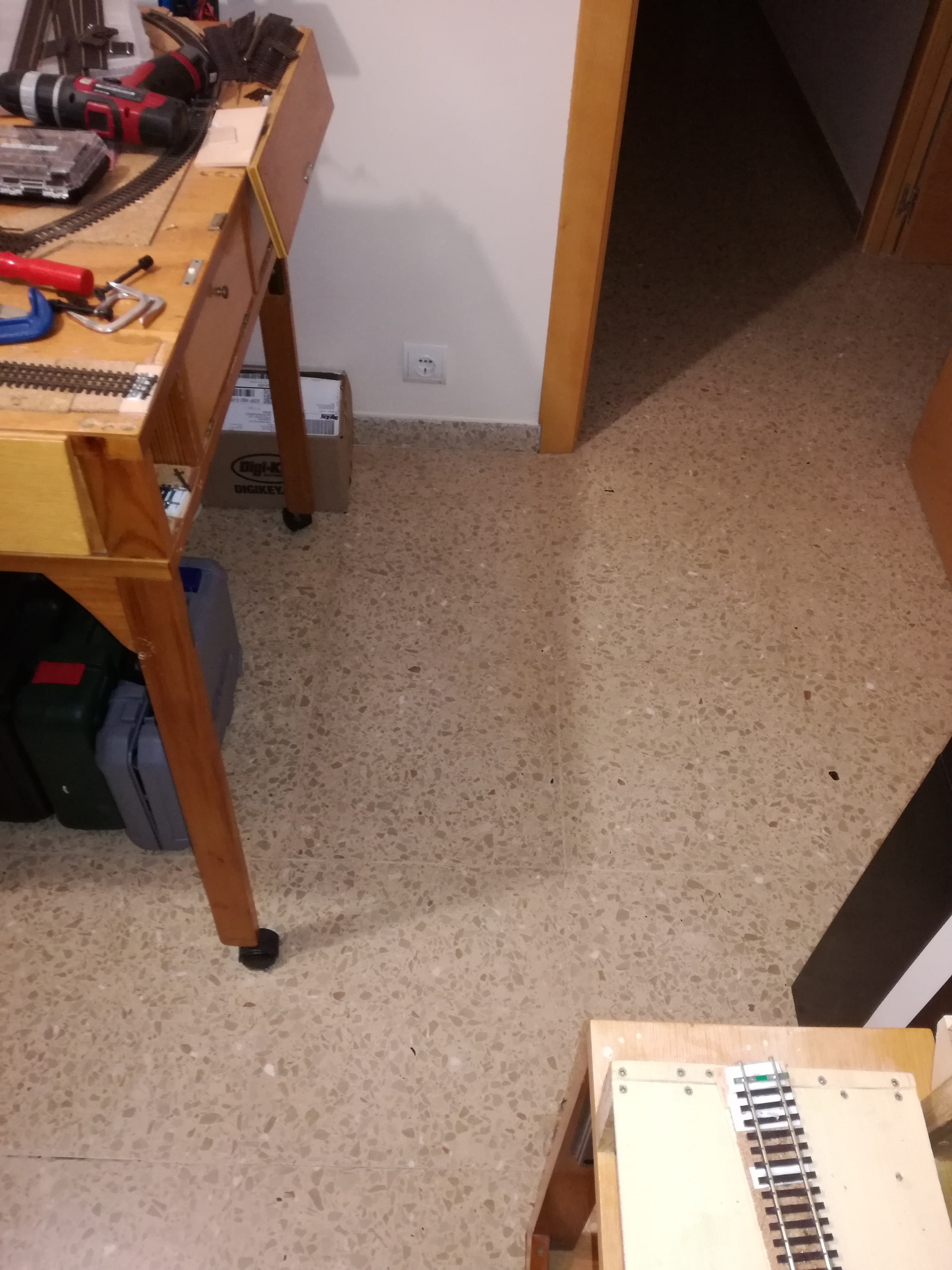

Seguidamente, os explico cómo he resuelto la construcción de un puente, para "cerrar" mi instalación ferroviaria perimetral. En mi caso, felizmente los trenes no dan vueltas, sino que acceden a un bucle de retorno.
Al "puente" paisajísticamente no le doy la consideración de "puente", será como un tramo muy estrecho de maqueta, con algo de decoración. Es desmontable, y se apoya en ambos extremos. En mi caso, además, tengo dos "puentes": uno corresponde a la vía H0, y otro, que se apoya en el anterior, a la vía mixta H0/H0e.
Lo ideal habría sido hacer un "puente" abatible", pero en mi caso, entre que tengo poco espacio, y que el puente es completamente en curva, resultaba inviable.
La madera es muy agradecida de trabajar...pero no sirve para hacer trabajos de "precisión", y este puente requiere una "precisión" milimétrica, si no queremos tener descarrilamientos, disgustos y cabreos. Además, servidor no es muy hábil haciendo trabajos de "mecánica".
En mi caso, además, se une el hecho que una parte de la maqueta es articulada, para no condenar un armario empotrado.

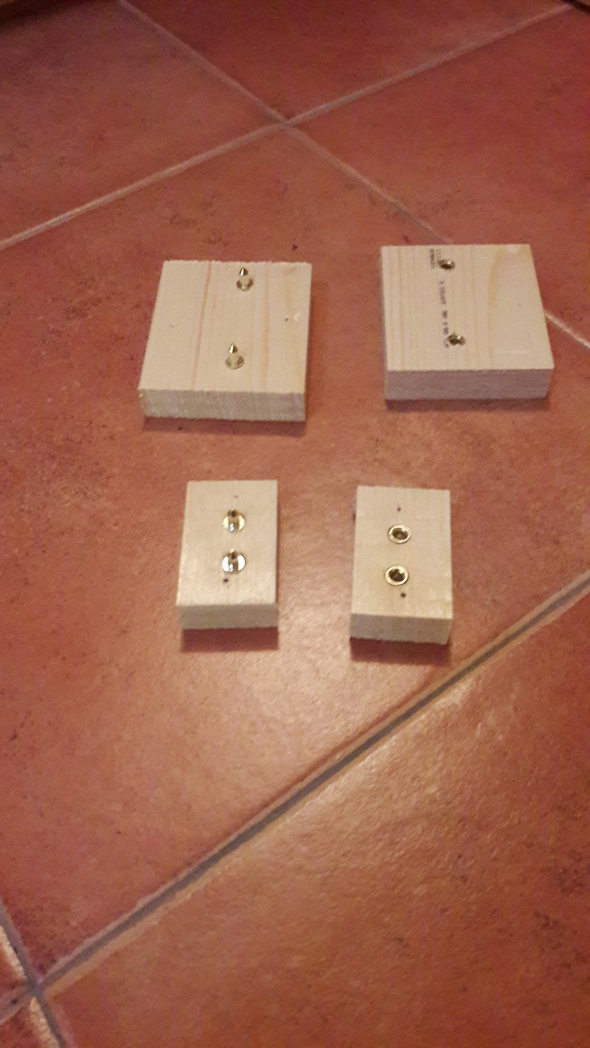

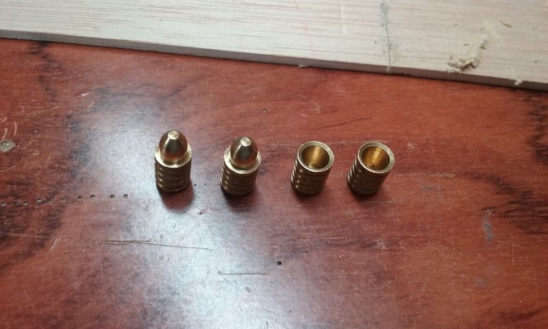

La clave para el alineamiento del "puente" está en el "alineador": dos piezas (una macho y otra hembra), que encajan entre sí, y que descubrí en un foro inglés. Si escribimos en San Google "brass alignment dowel", salen bastantes resultados.
Aquí tenemos los que yo utilicé, comprados en ebay:

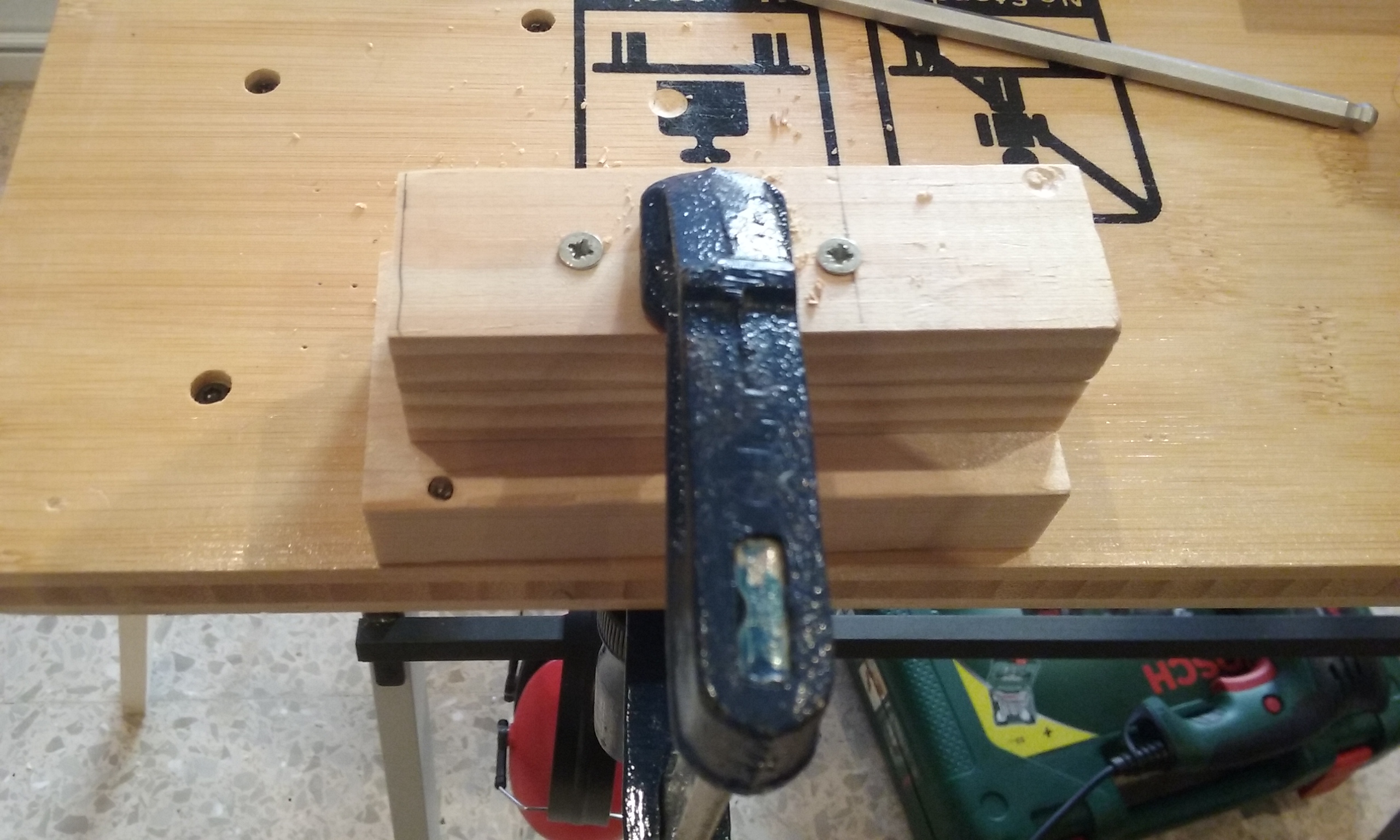

Lógicamente, el acoplamiento de los alineadores macho y hembra deben ser perfectos. Para ello, corté dos pequeños listones de madera, los sujeté provisionalmente con tornillos y los taladré a la vez:

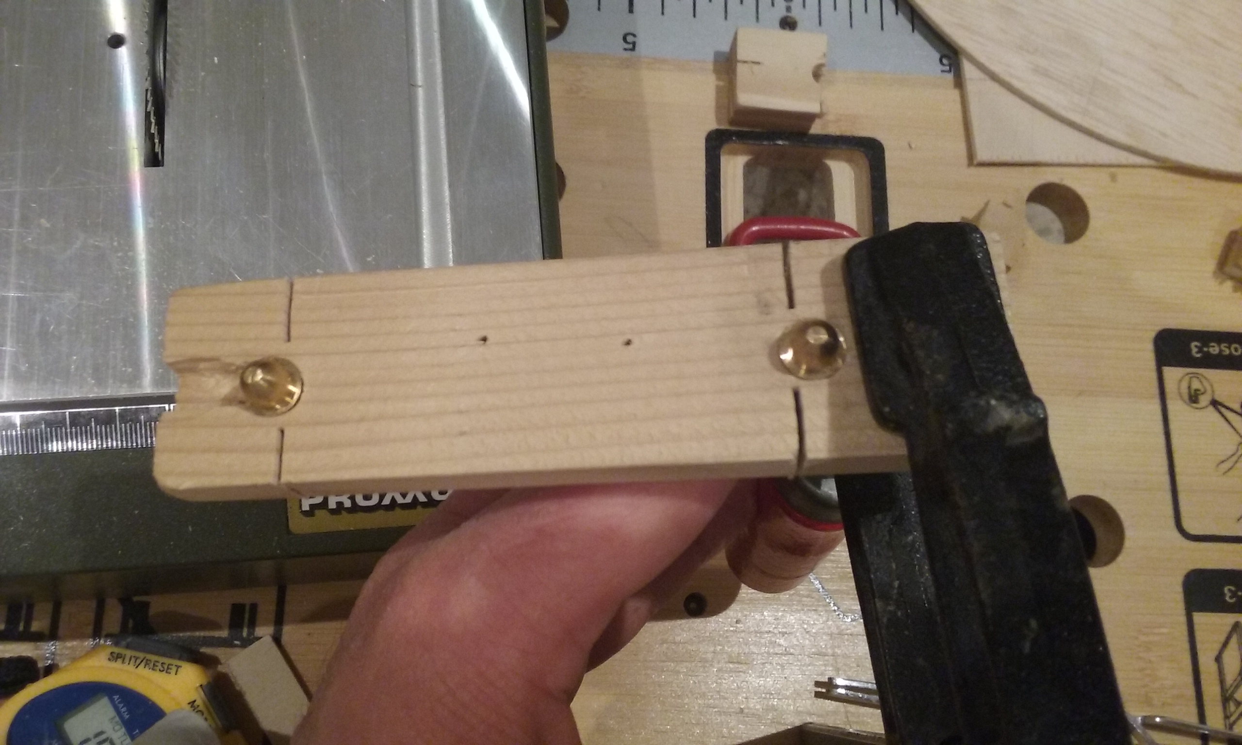

Ahora viene la parte delicada, que es introducir los alineadores en los taladros realizados. En primera instancia pensé hacerlo con la maza...pero como más vale maña que fuerza, finalmente opté por utilizar el tornillo de banco. Se presenta el alineador con el taladro, intentando que esté lo más perpendicular posible:
El alineador debe entrar, haciendo una fuerza moderada (cada uno tiene que hacer sus pruebas):
En alguna ocasión introduje mal los alineadores, haciendo un estropicio:
Por suerte, si algo sale mal, los alineadores son recuperables. Para ello, hacemos dos o tres cortes (yo lo hice con la sierra circular Proxxon), sin llegar a tocar los alineadores, y luego hacemos palanca con un sargento (toda la vida les he llamado, "gato", pero ahora parece que se les llama "sargento"):
Los cuatro alineadores ya insertados (obsérvese que los alineadores deben introducirse por la zona en la que los listones estaban en contacto, al taladrarlos, de ahí que se tengamos los dos pequeños taladros que correspondían a los tornillos que sujetaban provisionalmente los listones, para que los taladros coincidieran exactamente):

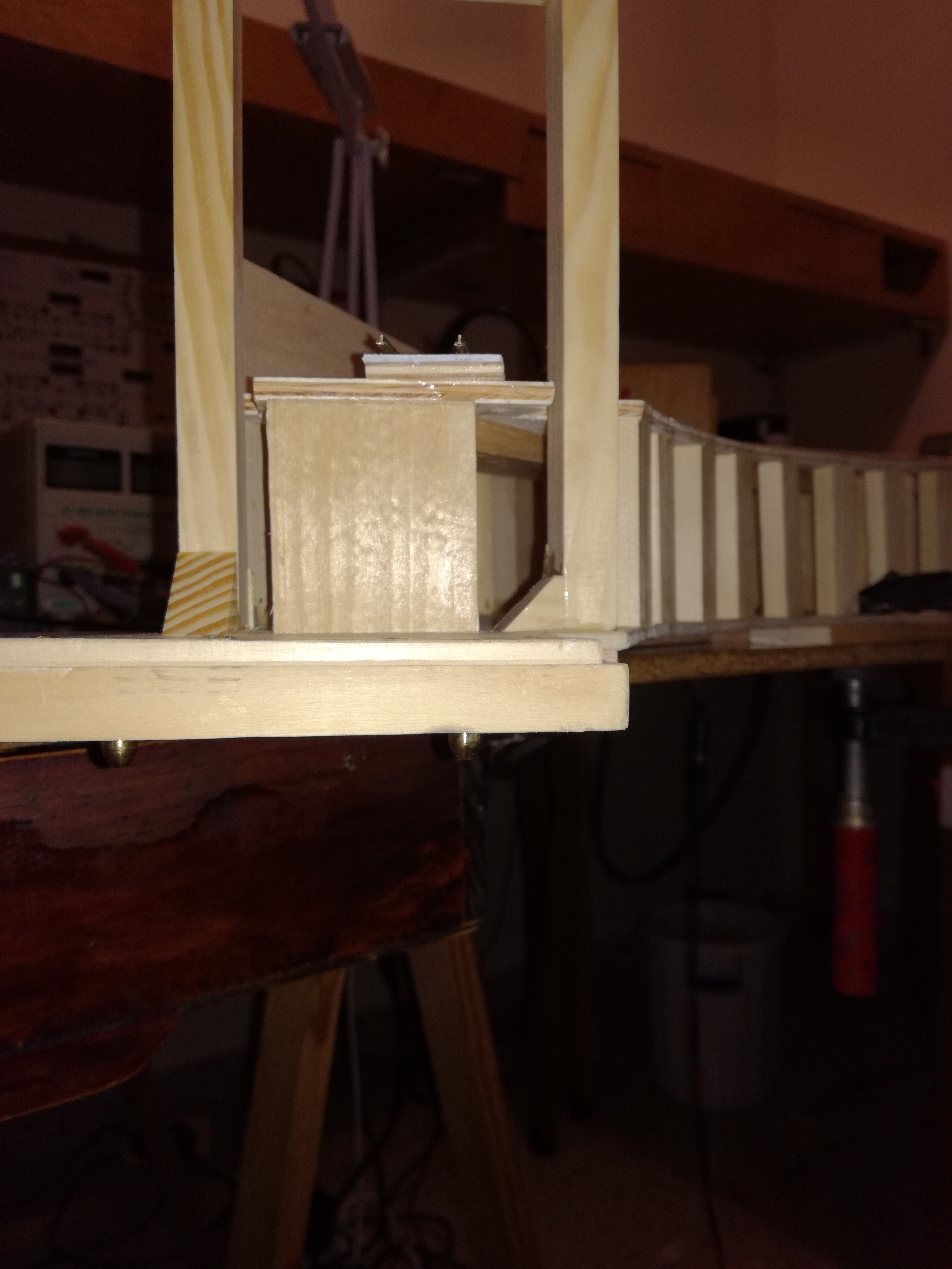

Aquí podemos ver los alineadores ya puestos, en la base (hembras) y en el puente (machos):

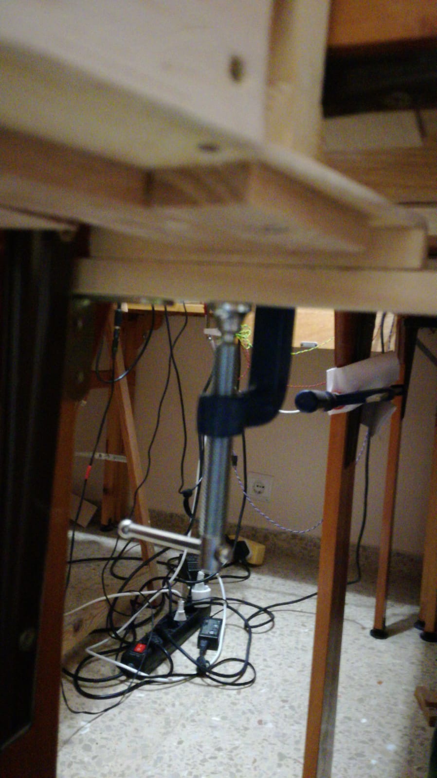

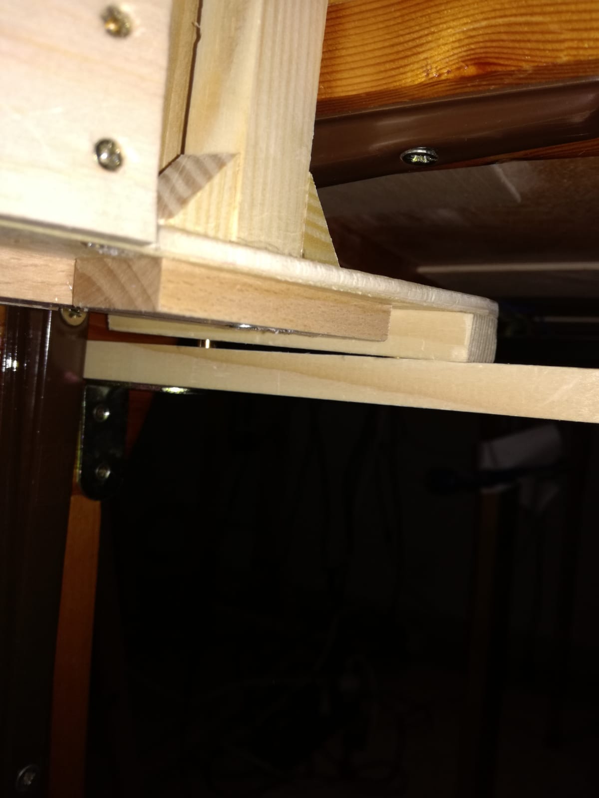

Debido a que el puente es en curva, y no está exactamente al mismo nivel en ambos extremos (y que uno no es un manitas precisamente...estoy a medio camino entre el manitas y el manazas), el acoplamiento no resultaba perfecto:
Así que opté por poner un gato (o sargento, comoquiera que se le llame ahora), para llevar el puente "al sitio":

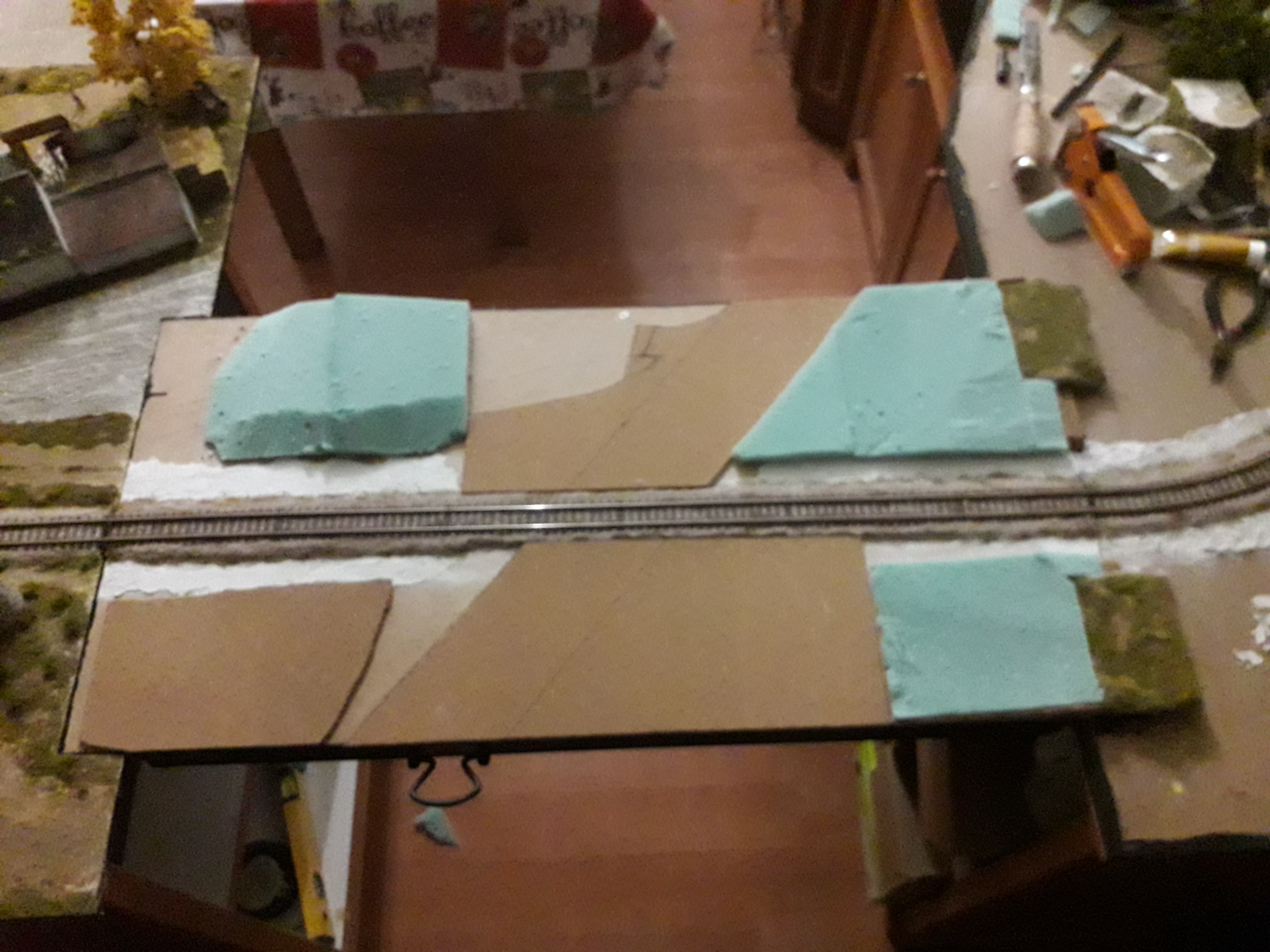

Para cortar la base del puente de forma circular, se puede hacer con una sierra de calar, pero yo opté por la herramienta de Dremel ref. 678, que se acopla a la Dremel, e improvisé una prolongación (ya que la ref. 678 solo puede hacer cortes circulares de muy poco diámetro):
Y ahora podemos ver la maqueta, sin el puente:
Y con el puente ya puesto:
Vista desde otro ángulo:

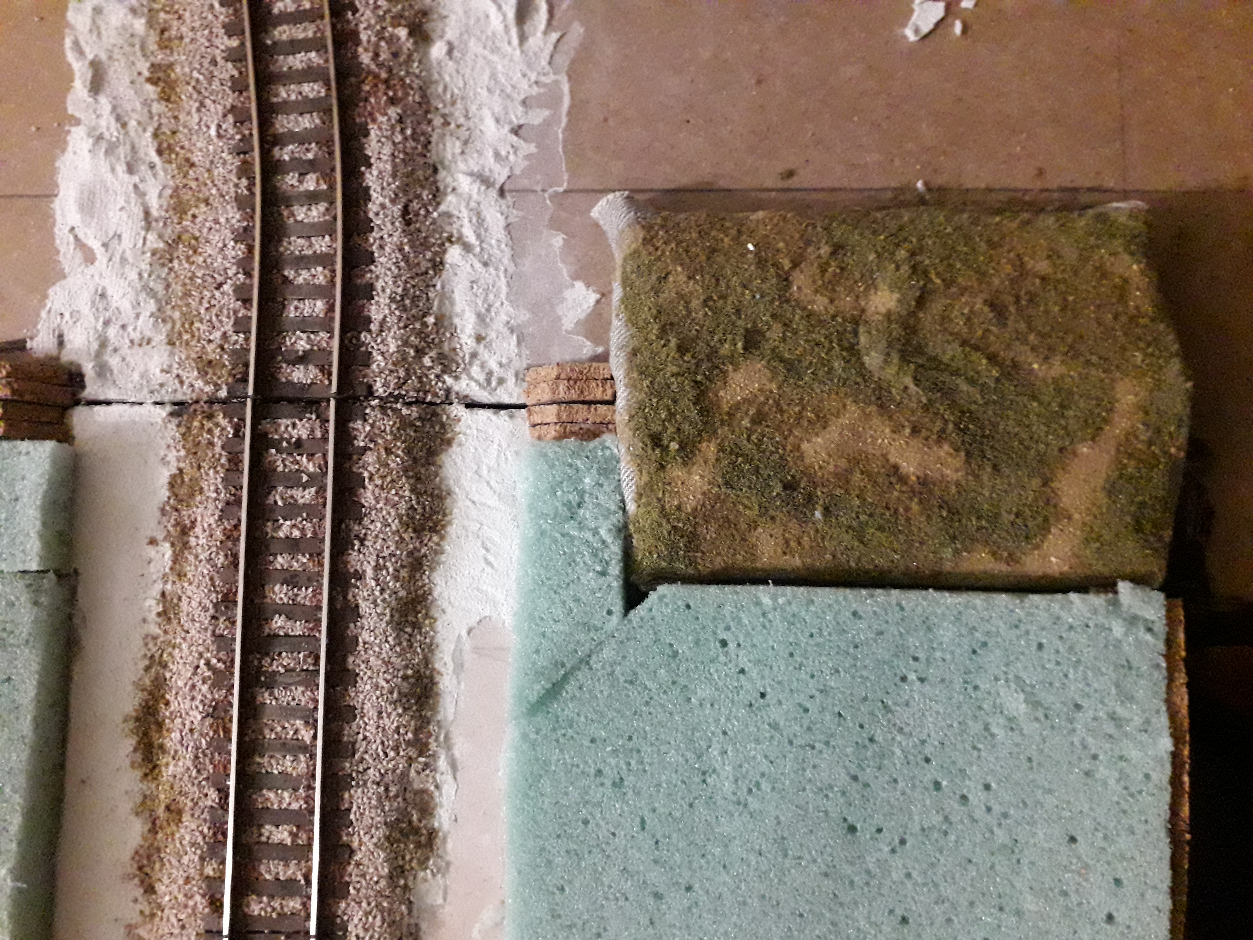

Una vez el puente estaba en su posición, ponía la vía, y la cortaba con la dremel, para que el acoplamiento fuera perfecto. Los trenes pasaban sin problemas...hasta que a la semana siguiente volvía a montar el puente, y los raíles de la parte fija (maqueta) y parte móvil (puente), ya no quedaba igual de enfrentados...resultado descarrilamientos... :oops: :oops: :oops: Finalmente, opté por poner eclisas en los extremos del puente. Cuando monto el puente, desplazo las eclisas, con lo que se consigue un alineamiento correcto, en eje X e Y, y se acabaron los descarrilamientos en ese punto. Hubiera preferido no tener que recurrir a las eclisas (en el puente inferior de vía H0, tengo que desplazar 2 + 2 eclisas; en el puente superior, de vía H0/H0e, tengo que desplazar 3+3 eclisas), que resulta un poco engorroso, pero con las eclisas, los railes quedan bien alineados, y los trenes pasan correctamente.

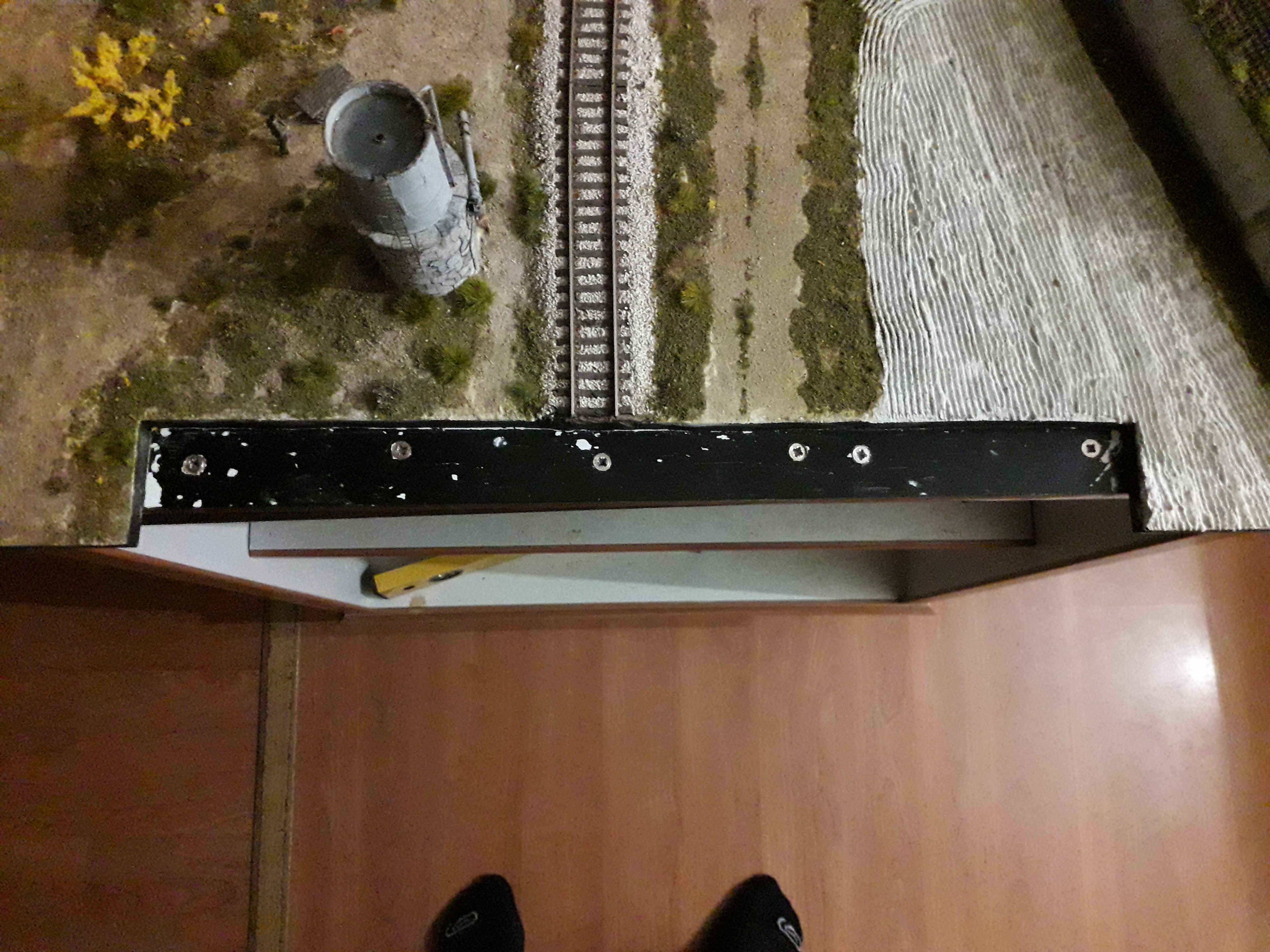

Estoy construyendo tambien un puente desmontable, para una escala mayor pero con la misma problemática respecto al alineamiento de los carriles entre la parte desmontable y la fija. No he llegado todavía a este punto pero espero poder aplicar la técnica de los tornillos de latón soldados a los carriles y luego cortado una vez soldados. Ya veremos como queda, ahora sólo estoy con la carpintería.

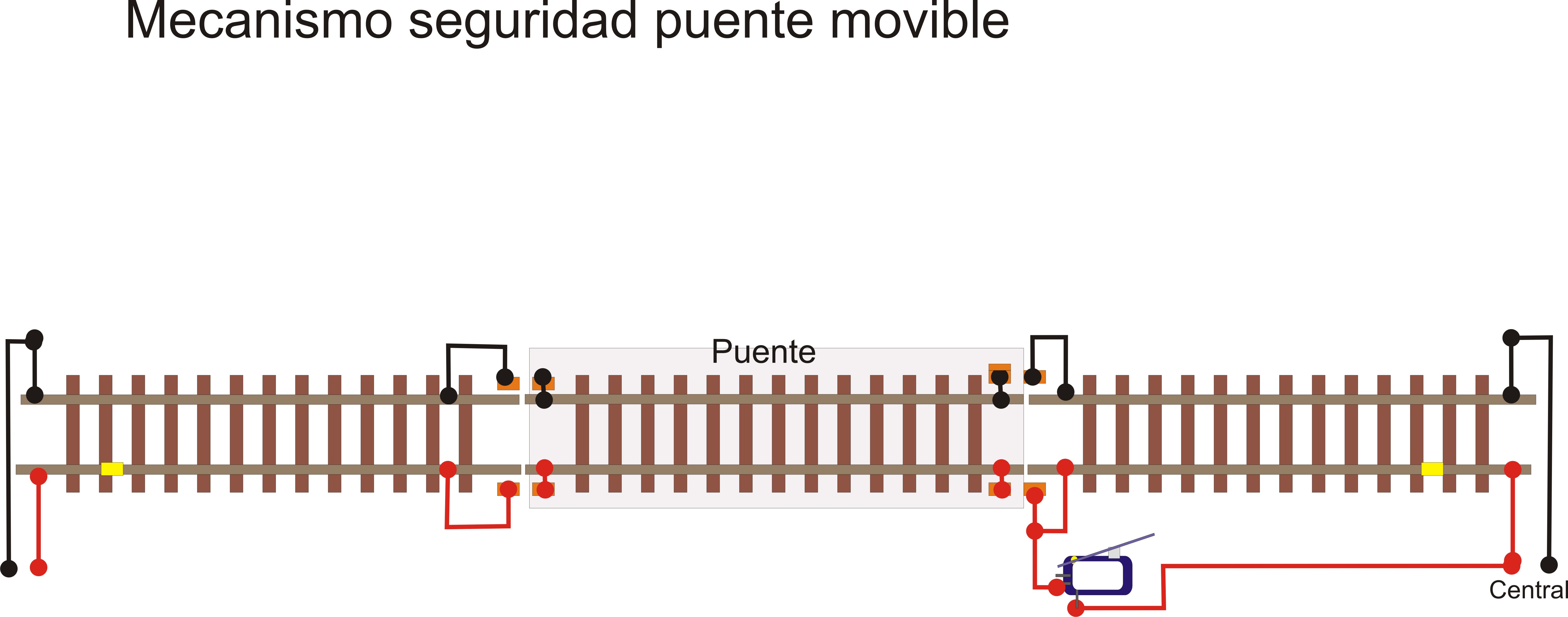

Un tema que tal vez se os ha pasado por alto es el de la seguridad de los trenes cuando el puente esta quitado, hay grandes riesgos de que en un despiste haya un accidente. Brujuleando por la red dan una solución para cortar la corriente a uno de los carriles cuando no hay puente y evitar caidas al vacio. He adoptado el esquema que muestro a continuación que es el que he implementado :
Mecanismo de seguridad puente movible
Mensajes: 64
Registrado: 16 Oct 2017 09:29

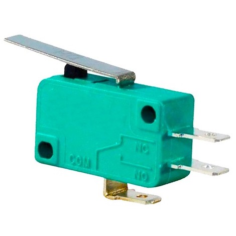

En esencia consiste en un interruptor de fin de carrera que está accionado sólo cuando el puente está en su sitio y deja pasar la corriente a los carriles alimentados ( en este caso con los cables rojos) . si el puente esta quitado , el interruptor corta la corriente a los raíles alimentados por dichos cables.
La continuidad eléctrica se establece con unas chapas de latón que pisan sobre otras en la parte fija del puente y de ahí a los raíles del mismo.
Este sistema solo vale para locos, pero no protege contra maniobras marcha atrás con vagones.

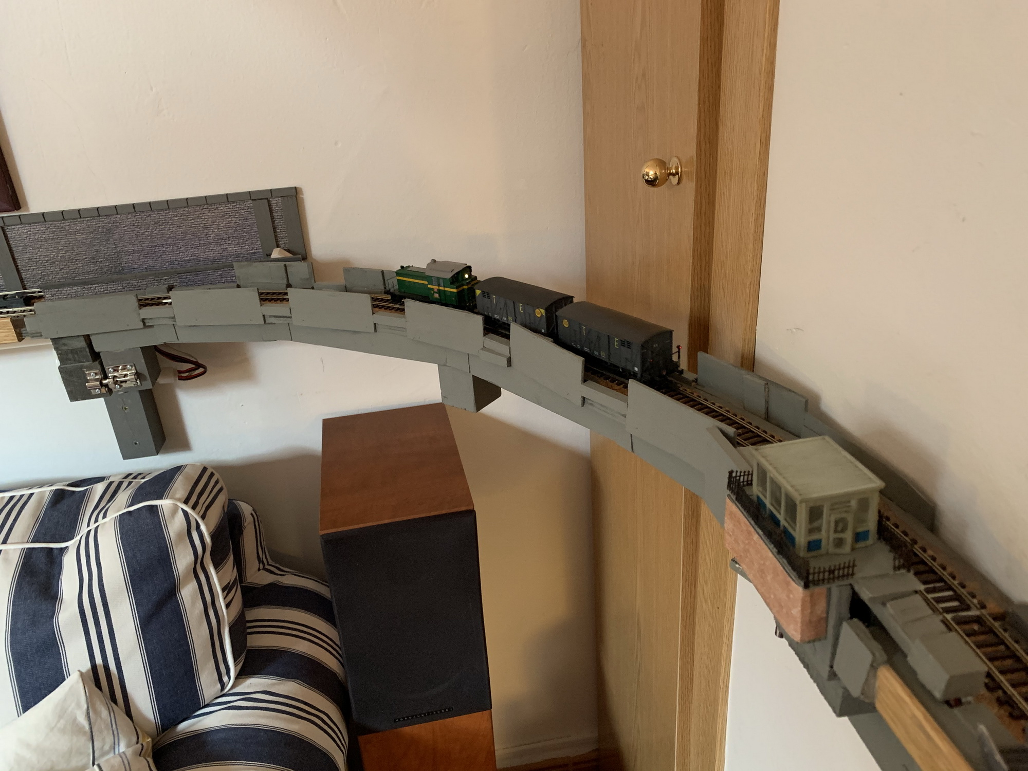

Buenas, la pasarela de mi maqueta está basada en la técnica del maestro francés, yo la he adaptado a mis necesidades.
La medida de mi pasarela es de 80x40, y va apoyada 5 centímetros por cada lado sobre dos muebles, y encaja en unos huecos que hice sobre la base de cada lado, con lo que al bajarla queda prácticamente encajada, tiene una pequeña holgura para evitar roces. Cuando está subida apoya en la pared sobre una base de corcho.
Ahora estoy en la fase de decoración, para disimular las bisagras un poco he usado un trozo de tela vaquera, en que he pegado con cola blanca arena y flocado, lo siguiente es disimular lo más posible esa zona.
Al hacer la pasarela se ha simplificado mucho el poder usar la maqueta, ya que incluso con el tren rodando me permite entrar y salir sin mayor complicación.
En mi caso no he creído necesario el usar cortacorriente, tengo costumbre de tenerlo bajado cuando lo uso.

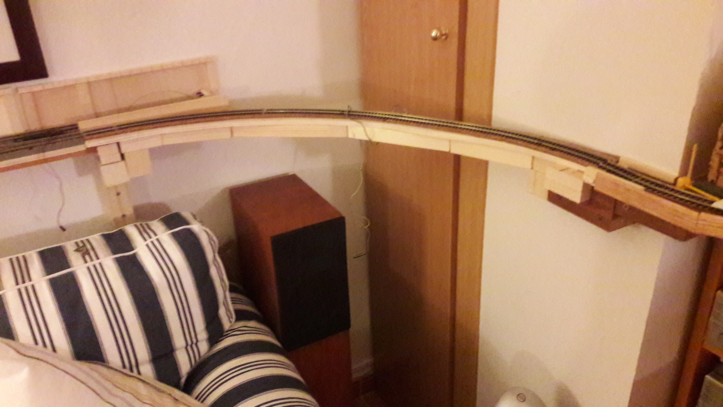

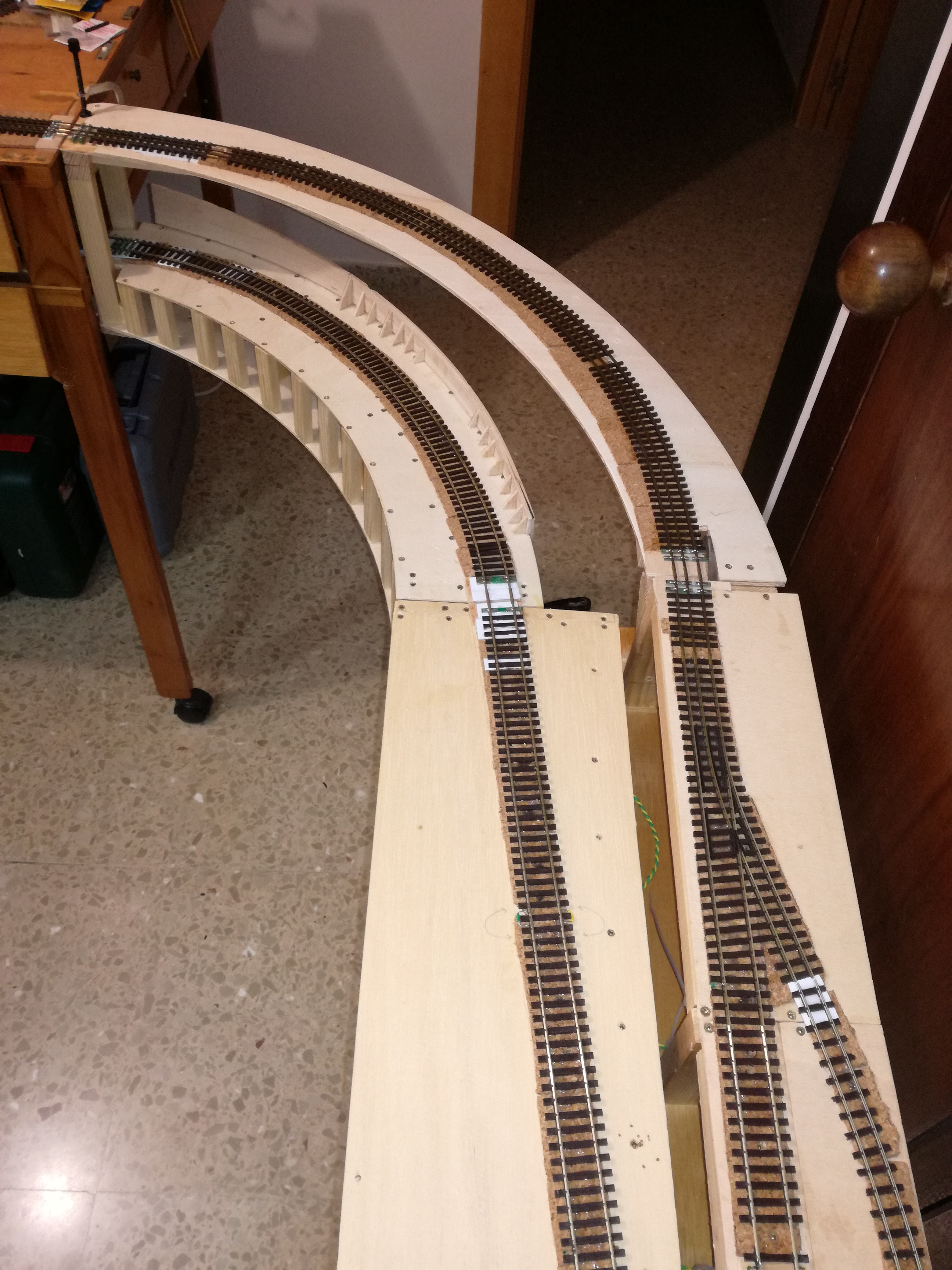

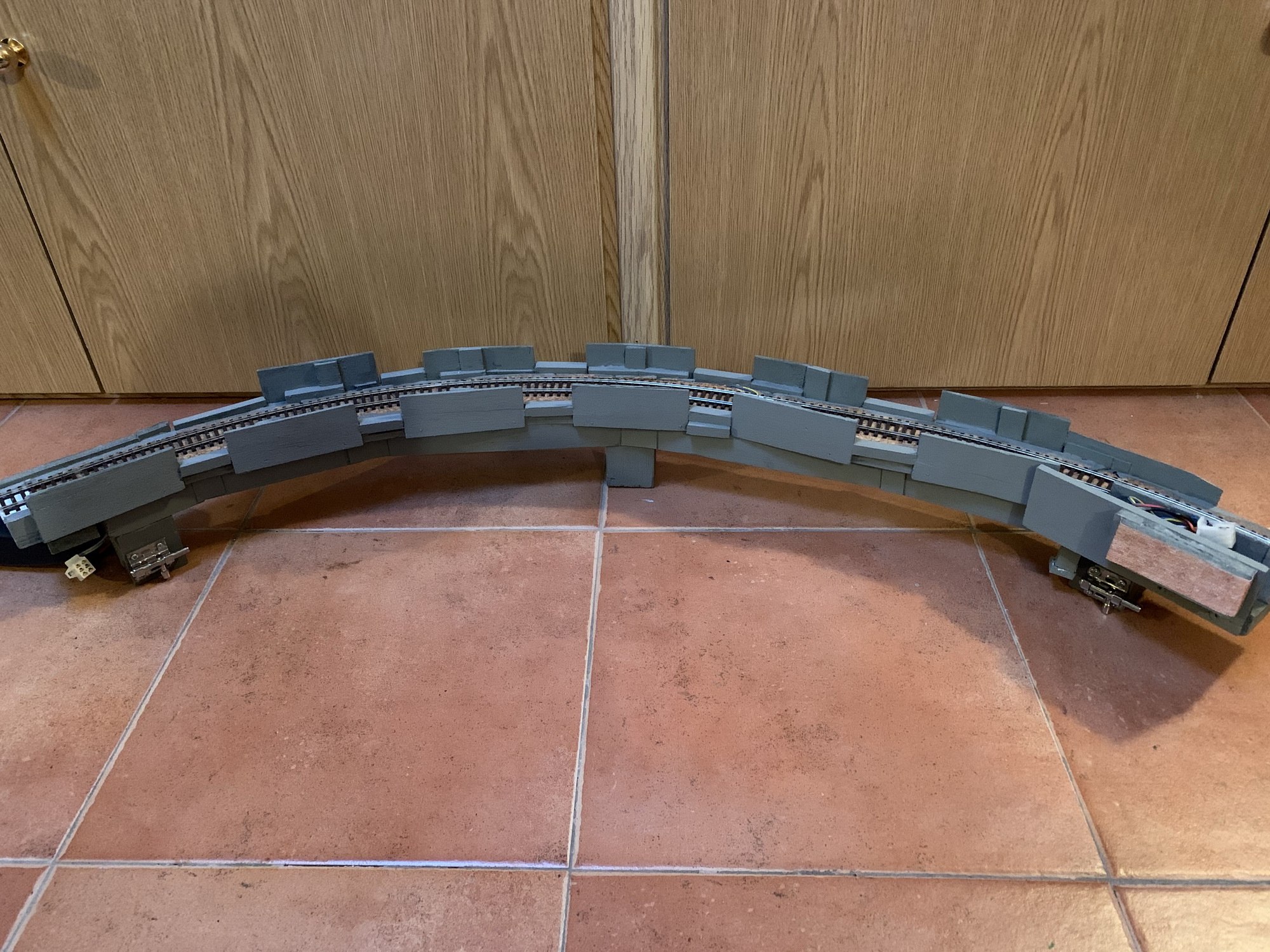

Llevaba tiempo pensando en actualizar este hilo de Dvorak, porque los tacos de alineación fue la solución final que me permitió tener claro cómo empezar unos de los puentes de unión de mi maqueta, que ahora si está en camino de ser perimetral (sin bucle de retorno)

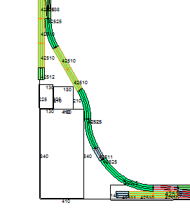

Tenía que unir dos tramos y con Raily tenía claro las vías necesarias, ajustando todo para no tener que cortar raíl o que fuera poco.

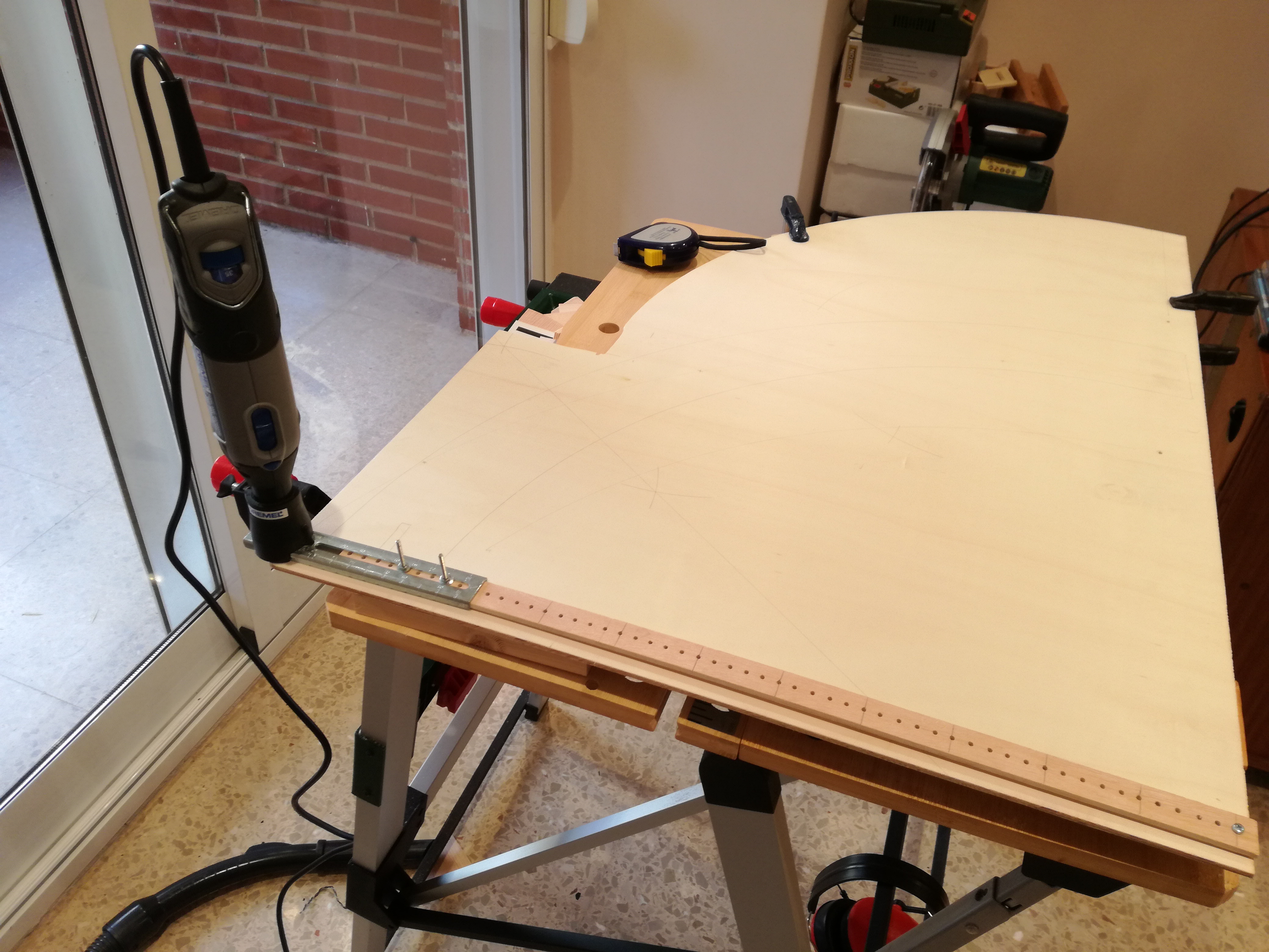

El puente debía ser curvo y comencé cortando una curva en contrachapado 1 cm adaptada a las vías a instalar. Dado que es una pieza de quitar y poner, una tabla solas de contrachapado no me parecía suficientemente robusta y pesada y para asegurar estabilidad y evitar accidentes indeseados. Por ello puse un listón más grueso por debajo con varios tramos unidos en ángulo.

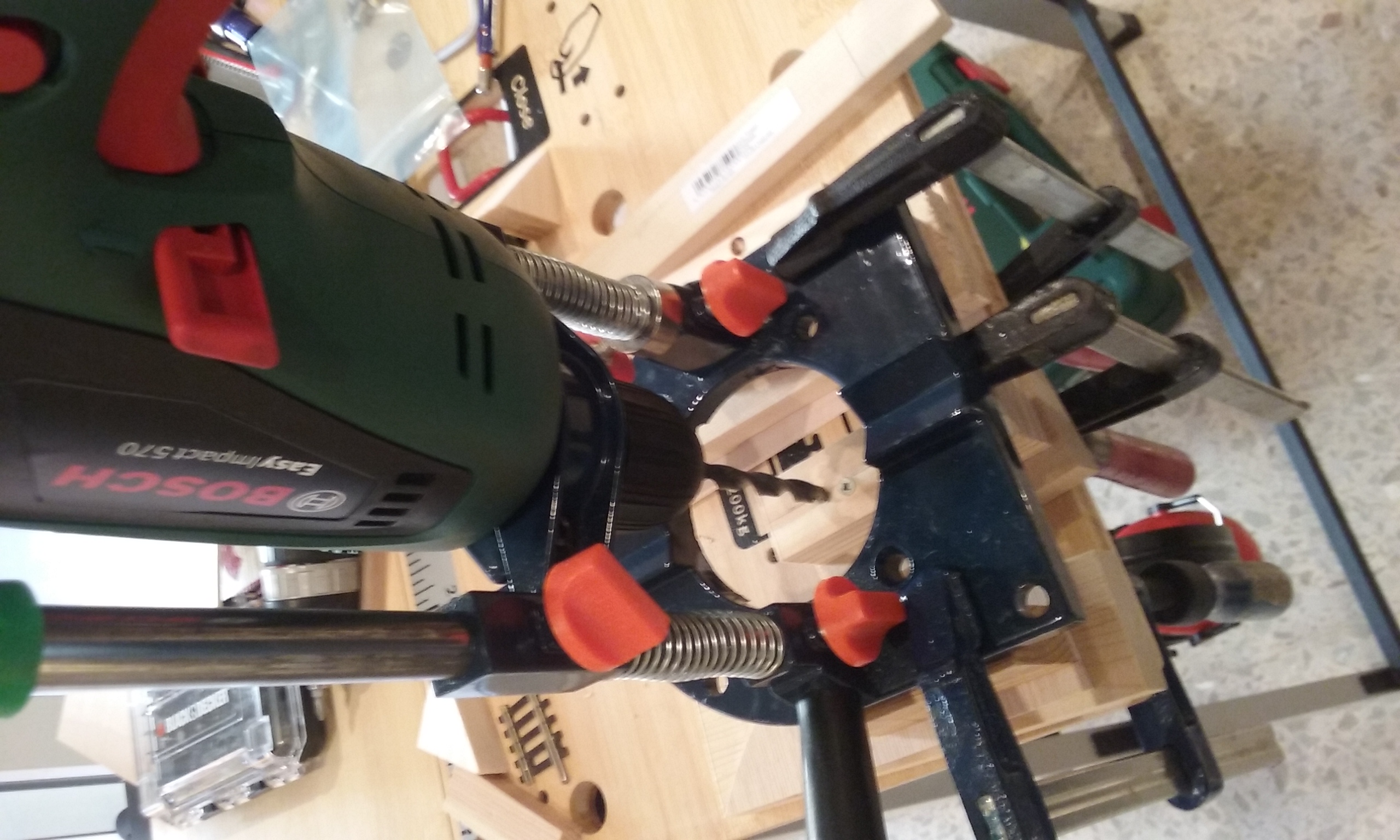

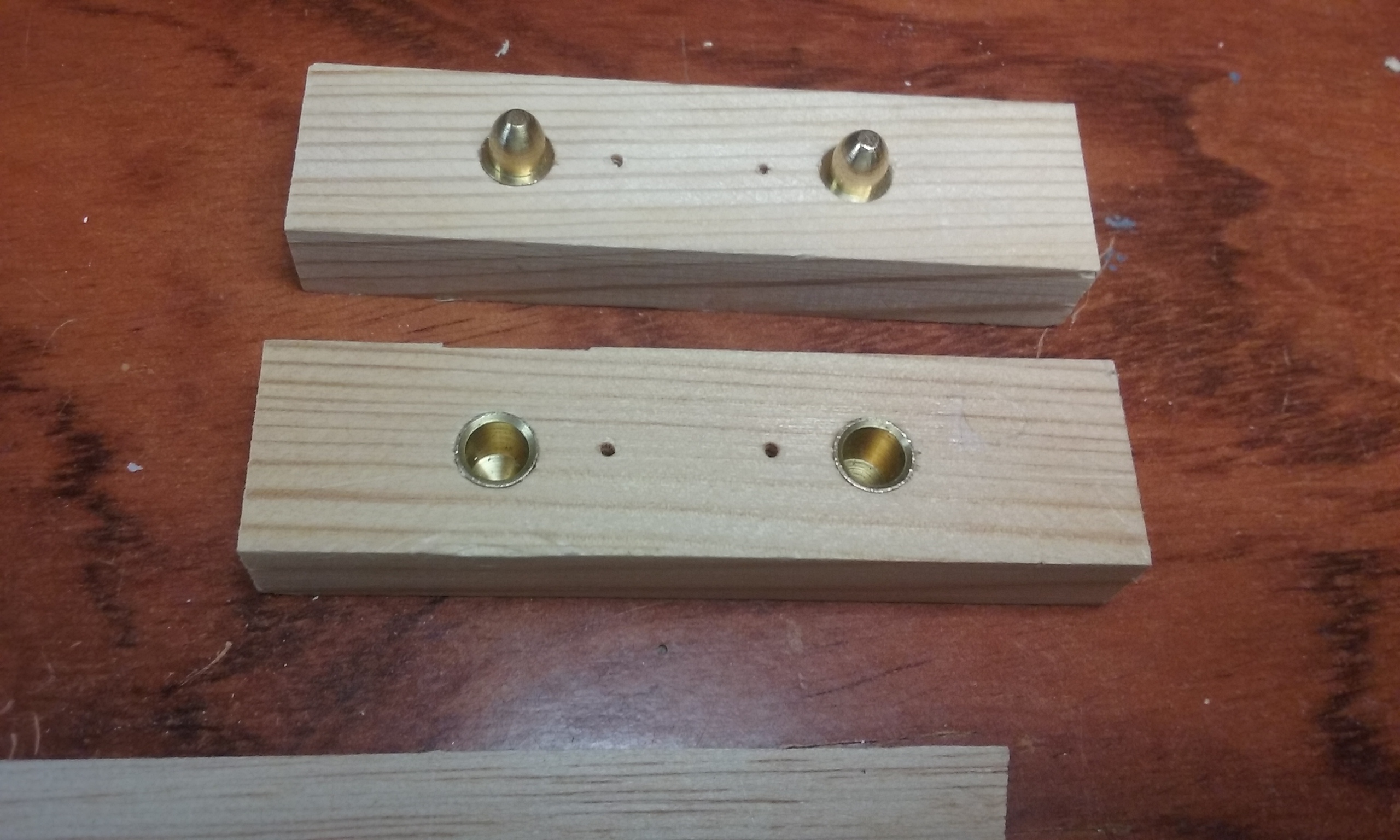

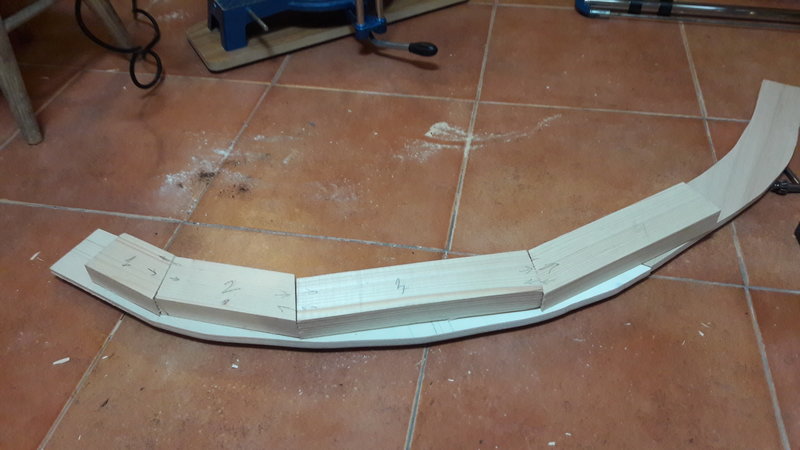

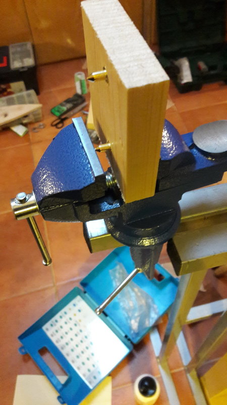

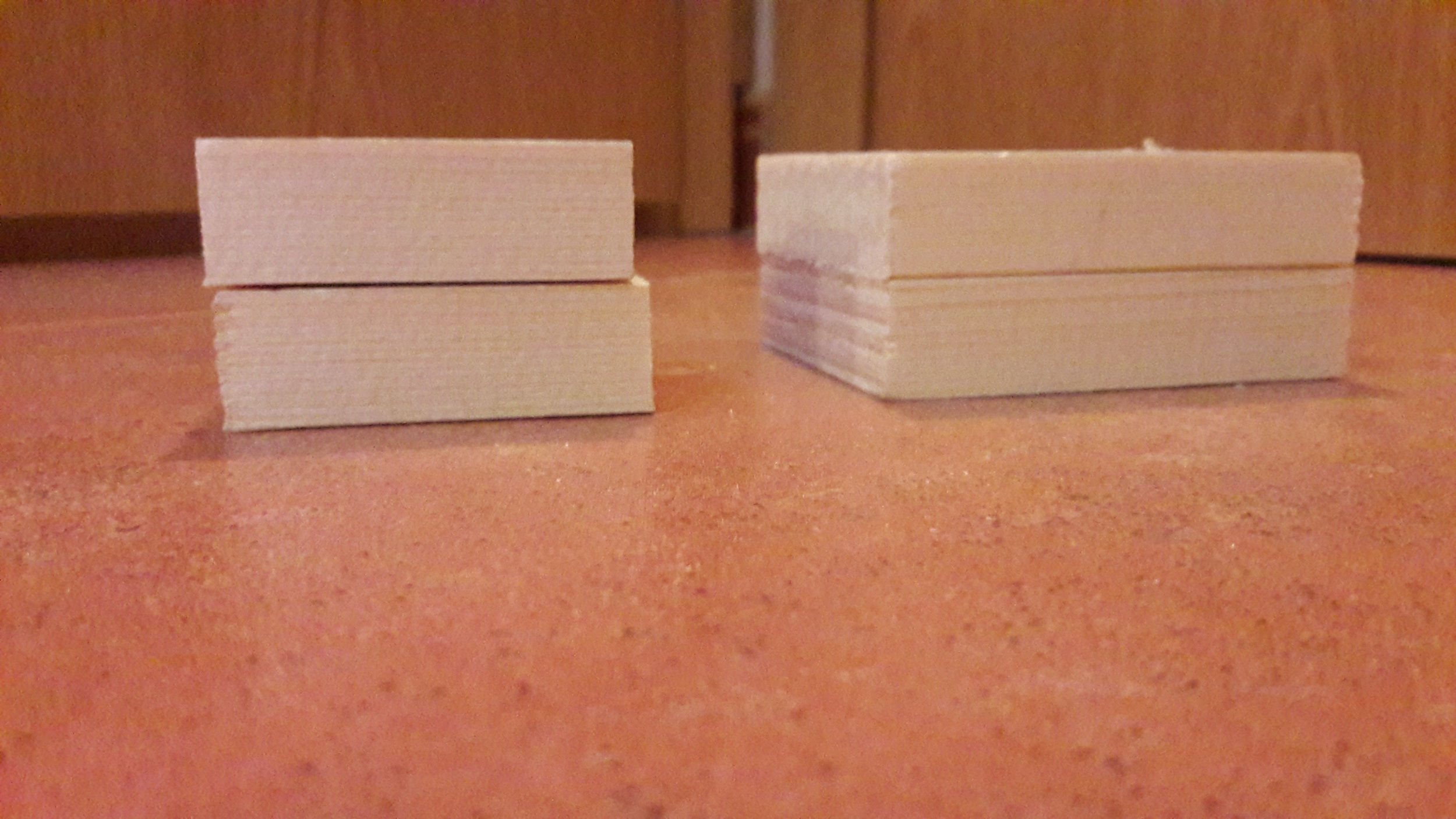

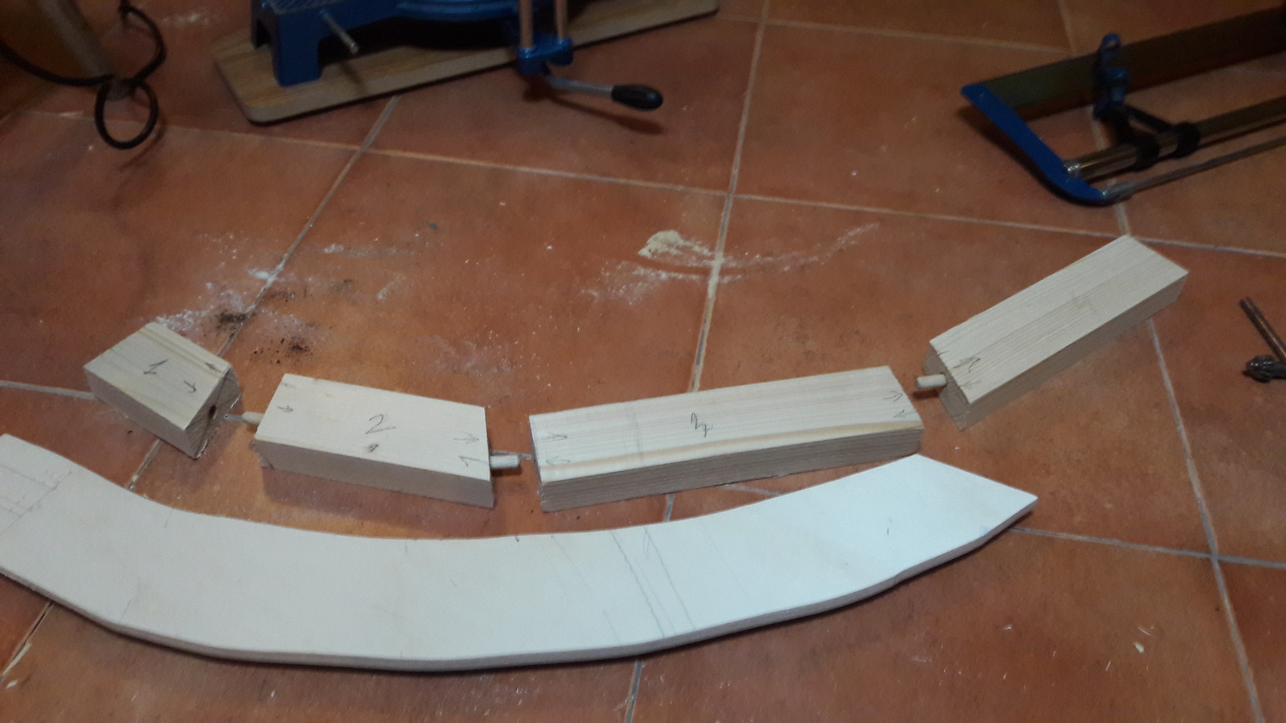

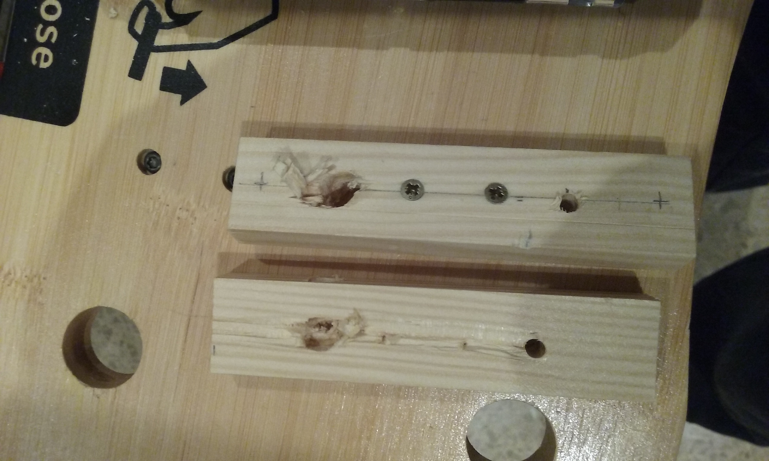

Siguiendo lo ya indicado antes en este hilo:

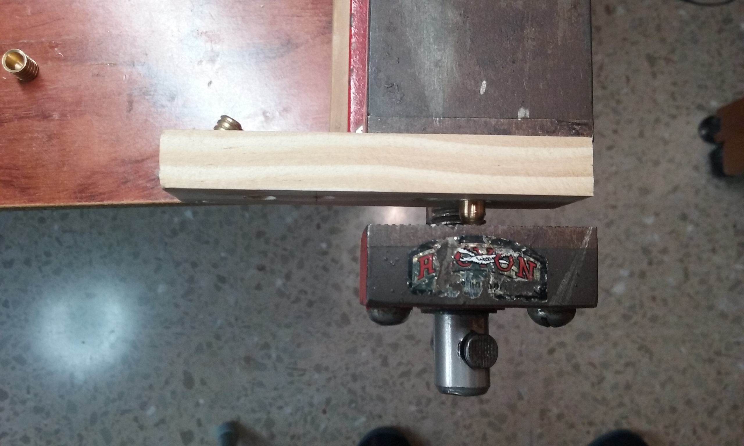

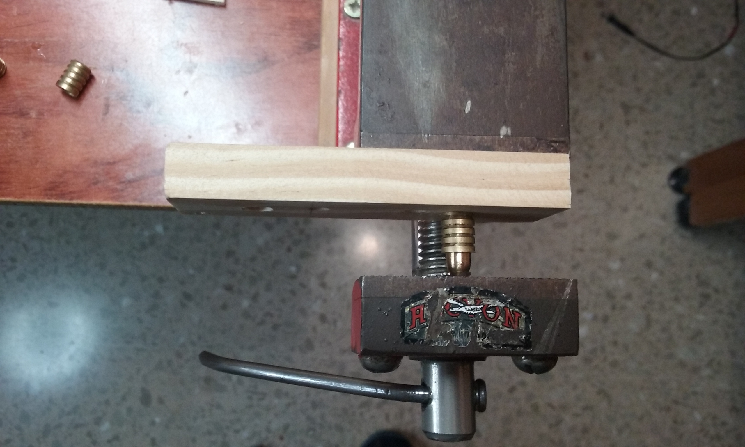

• Corté las piezas donde se iban a alojar los tacos de alineamiento
• Las atornillé y perforé los taladros donde irían instalados los tacos, los cual aseguraba el alineamiento (el diámetro final fue el mismo que el de los tacos a instalar).
• Y una vez hecho lo anterior instalé los tacos con un tonillo de banco y tener así las piezas listas para instalar en el puente y soportes preparados.

Una vez con todas la piezas del puente listas y montadas:
• Fui haciendo pruebas, ajustando la longitud del puente al sitio donde iría.
• Instalando corcho de apoyo para las vía de la vías (que cubriré con balasto) con la vía encima para medir a qué altura colocar los apoyos en la pared, de forma que la transición sea perfecta con los tramos a enlazar.
• Y fui colocando vías en el puente:
1. Empecé por un lado, dejando dos milímetros de separación. Con menos distancia se corre el riesgo de que al levantar el puente se toquen raíles y se levanten éstos de las traviesas (por experiencia)
2. Coloque todas la vía y las fui clavando asegurándome que las enfilaba bien para llegar al final y que los raíles enlacen bien con el siguiente tramo.
3. Al final tuve que limar unos milímetros para dejar el mismo hueco que la principio del puente.
Ya con las vías clavadas (que no pegadas, para corregir el rumbo si hace falta al final de todo), seguí con las pruebas de colocación del puente en el sitio previsto.

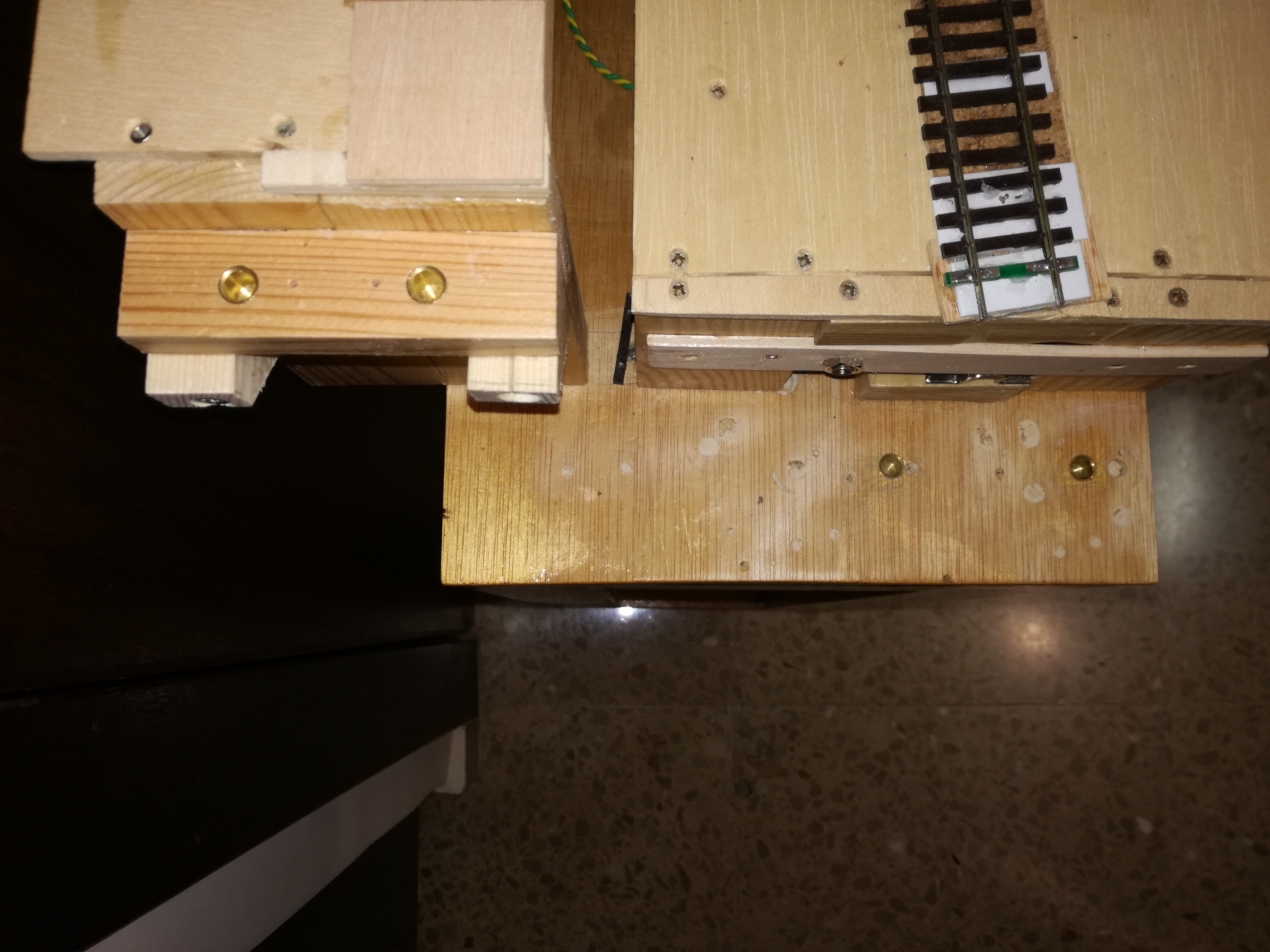

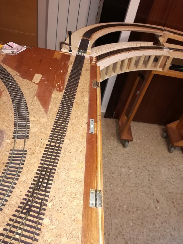

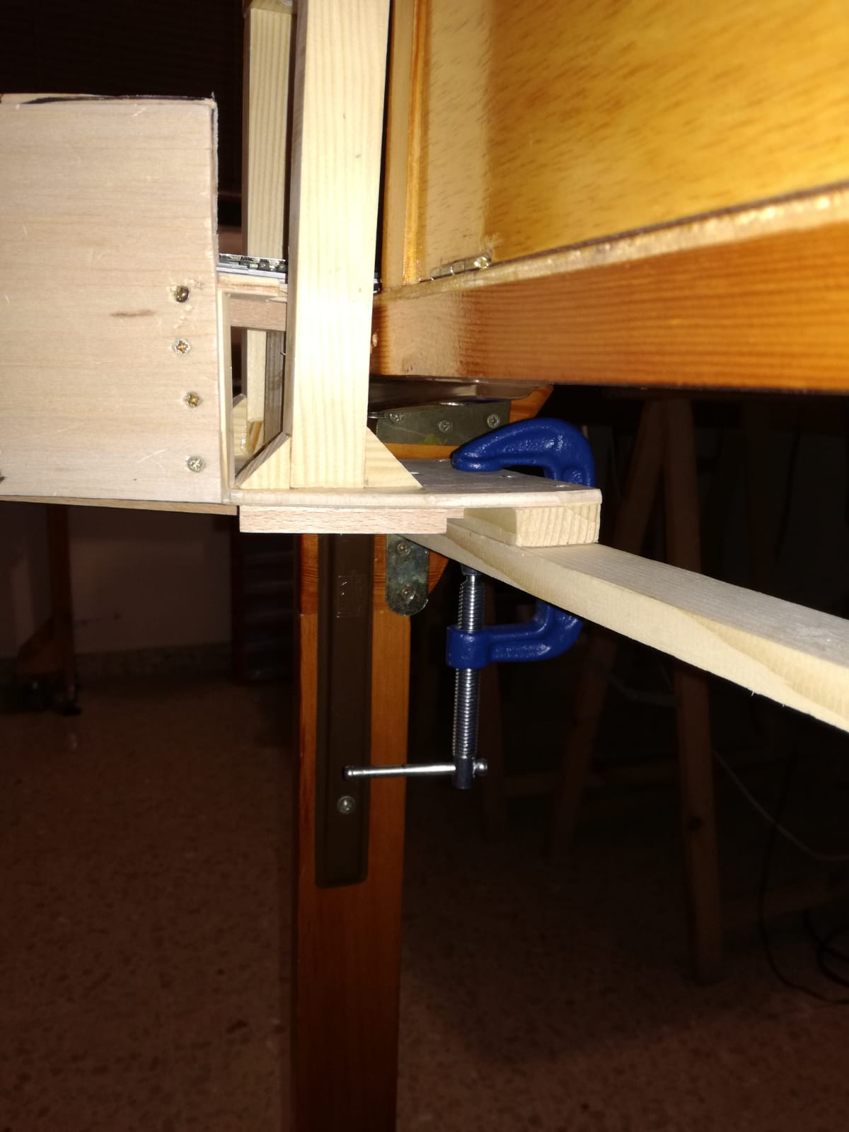

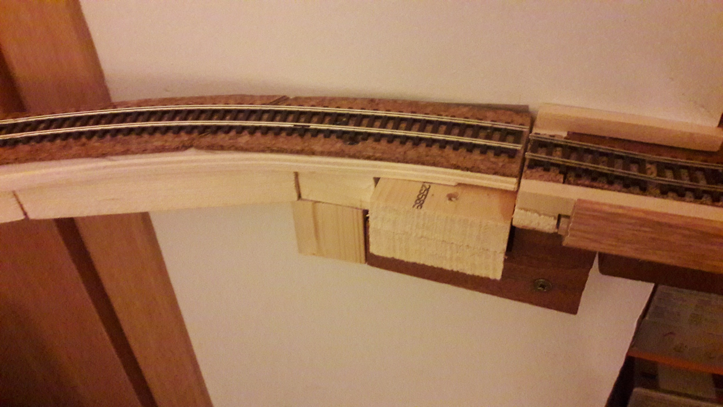

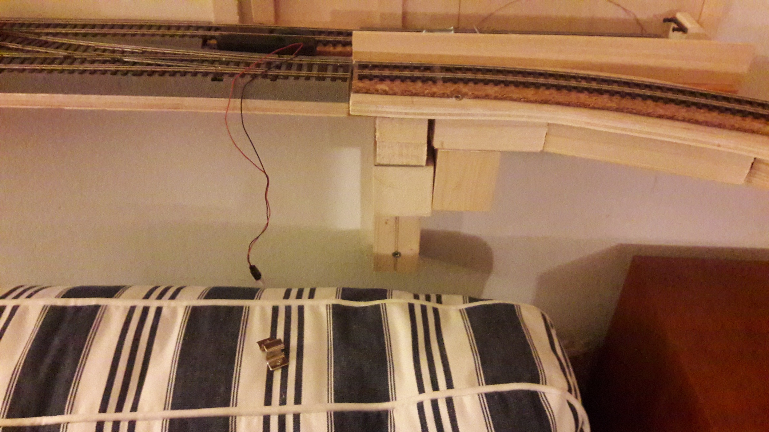

Hubo una cierta complicación, por la tendencia natural del puente a volcar, dada la posición del centro de gravedad del puente en la propia curva.
En este punto me acordé eclisas que Dvorak mencionó, pero en mi caso he puesto unos cerrojillos que hacen fácil y rápido poner y quitar el puente eliminando la posibilidad de vuelco. También el puente tiene 3 patas para que apoye bien y evitar desperfectos cuando está desmontado.
Cuando tuve claro que todo estaba bien por fin atornille y encolé las piezas con los tacos de alineación al puente y soportes . Los apoyos del puente en la pared dieron su trabajo, dado que para que los tacos entren bien los apoyos no deben moverse nada.

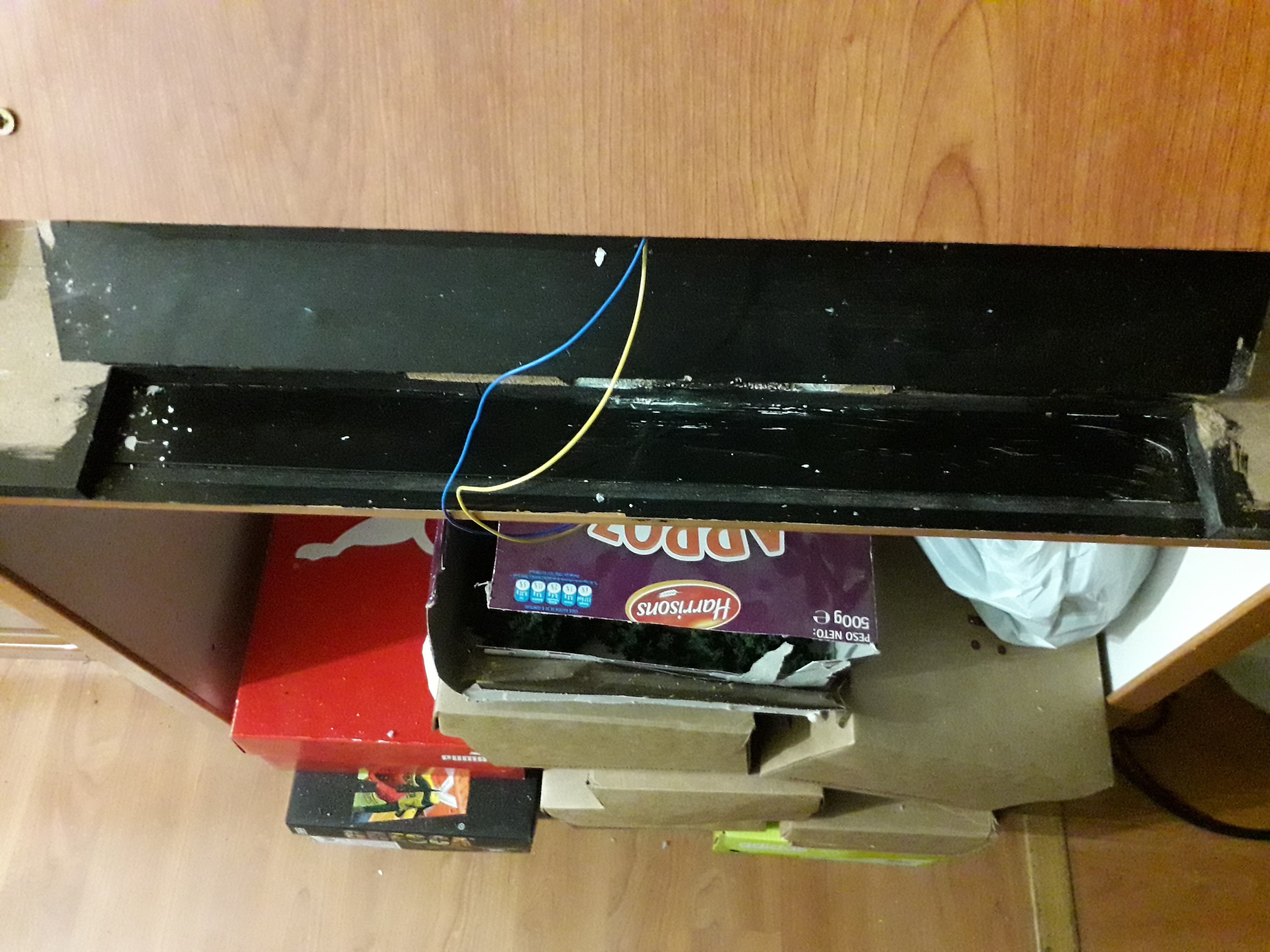

Instalé por el lado del puente que da a la pared canaletas estrechas (para que no se vean) con cables de DCC de las vías, alterna 16 v para alimentar accesorios y continua 12 v para iluminación. Tuve problemas con los cables porque aunque son los más pequeños para uso doméstico siguen siendo demasiado gruesos para doblar (debería haber puesto más finos).
Para que sea rápida la conexión/desconexión instalé conectores eléctricos de 6 contactos en cada extremo.
