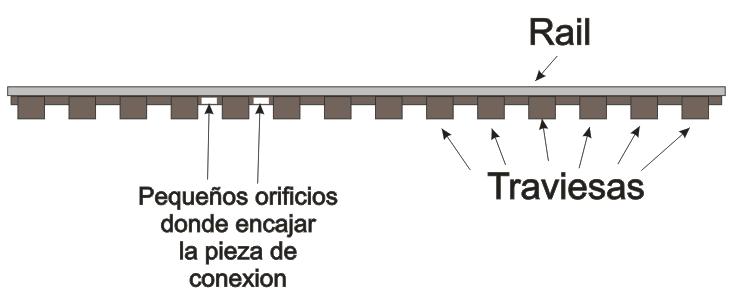

Hola he intentado hacerte un dibujo a ver si asín lo ves mejor.

Muchas gracias haber si localizo esos guequitos.
Por cierto estará en las viás curvas ó rectas.
Todo un detalle el dibujo, gracias de nuevo.

Las tengo a mano y las e repasado y yo no veo ningun hueco!!!!!!
EDITO 2................
Los he visto ahora he interpretado bien el dibujo. Como para verlos me he tenido que quitar las gafas para poder visionarlos, jejje.
